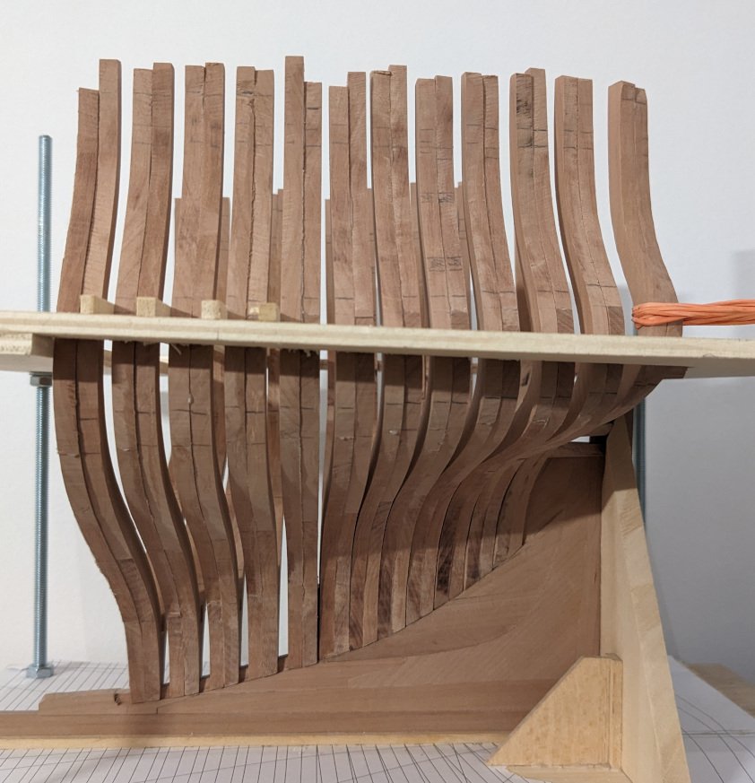

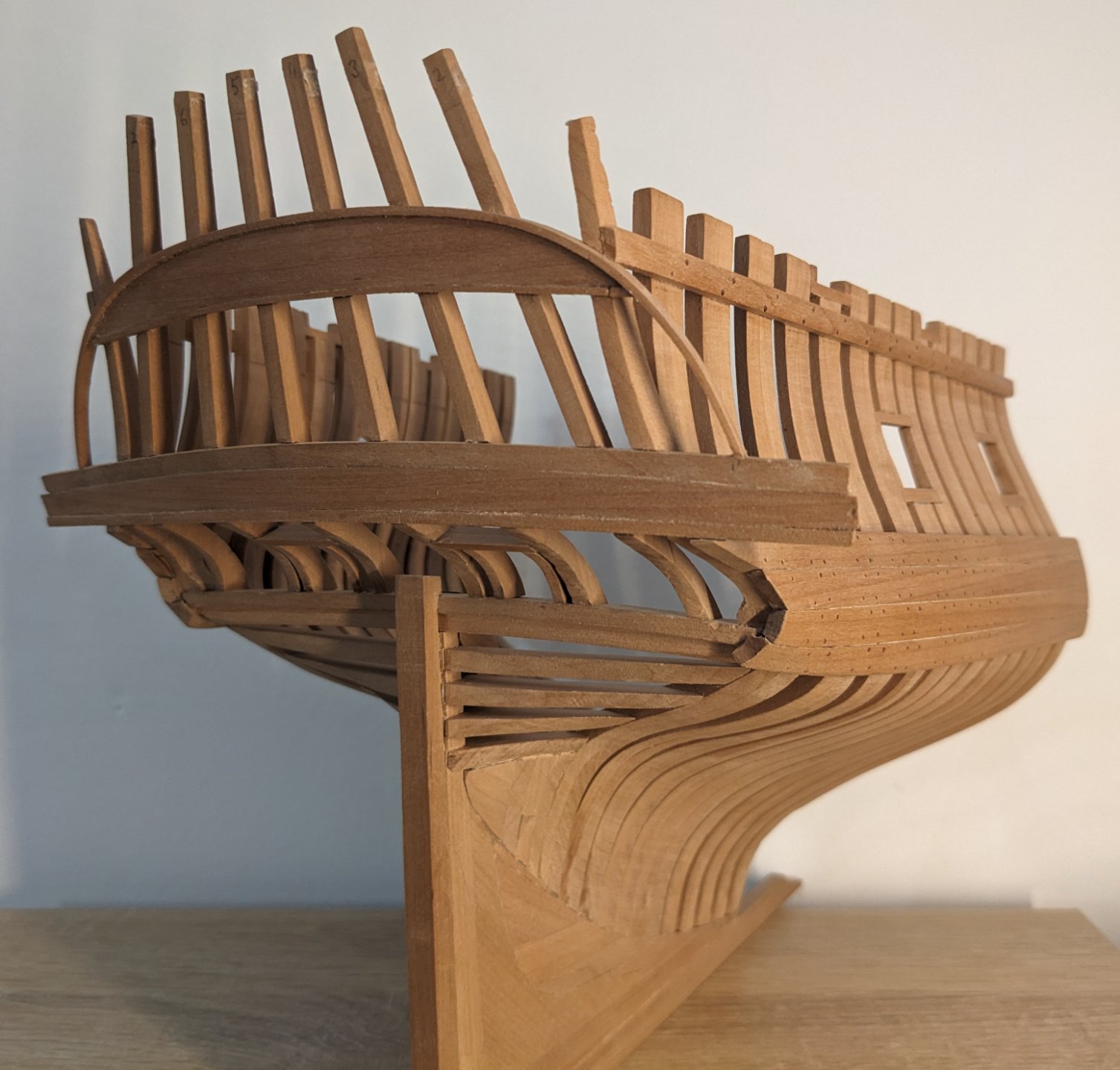

Soy nuevo aqui, hace poco empecé mi primer proyecto grande scratch, La Mahonesa según los planos de Ancre.
Sólo voy a hacer una sección de popa, hacer todo el barco está por encima de mis habilidades. Esto es mi segundo proyecto Ancre, el primero fue la Santa Caterina, una barca pesquera pequeña y bastante más fácil! :D
La madera es peral suiza.

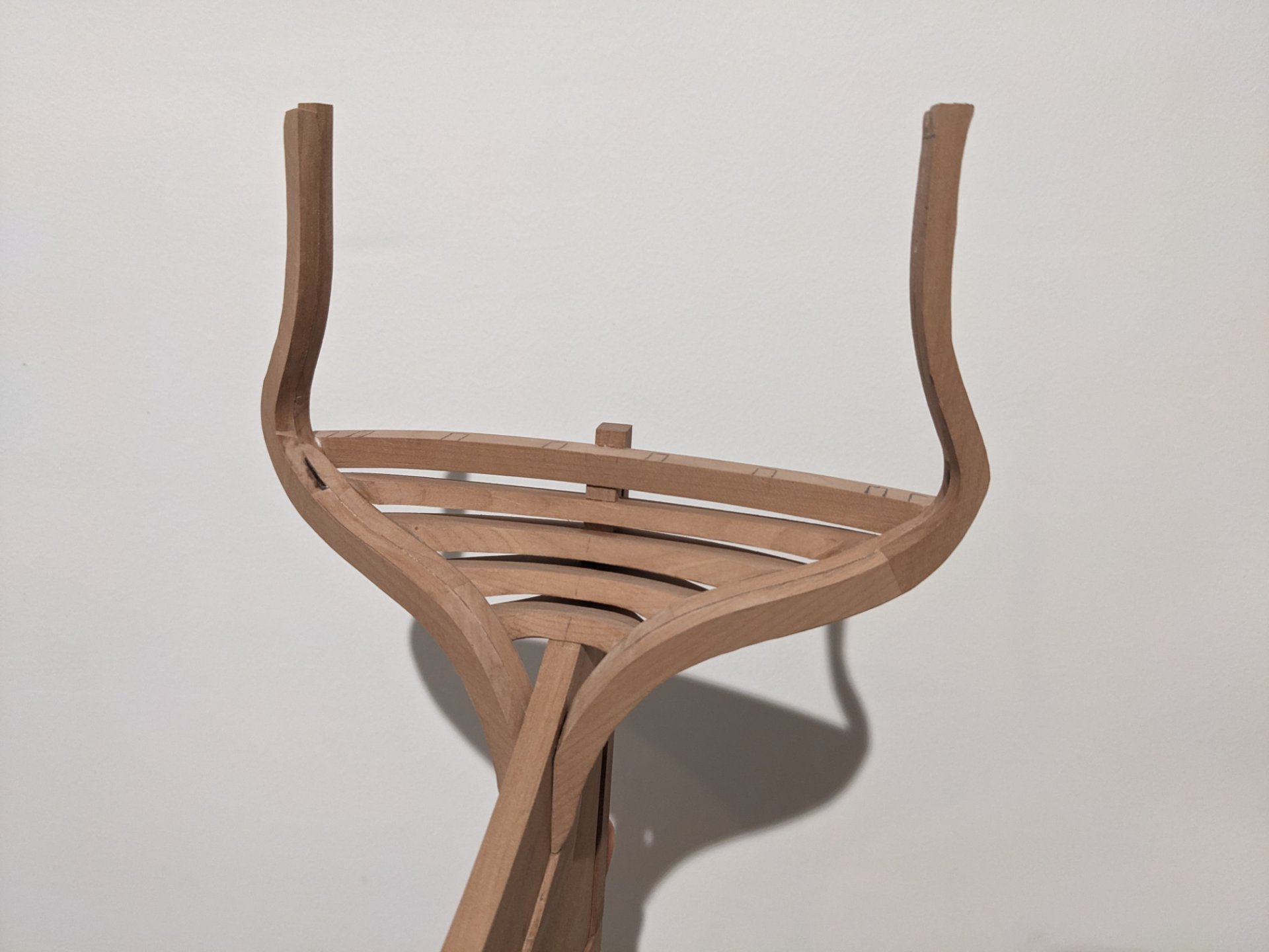

Hola!

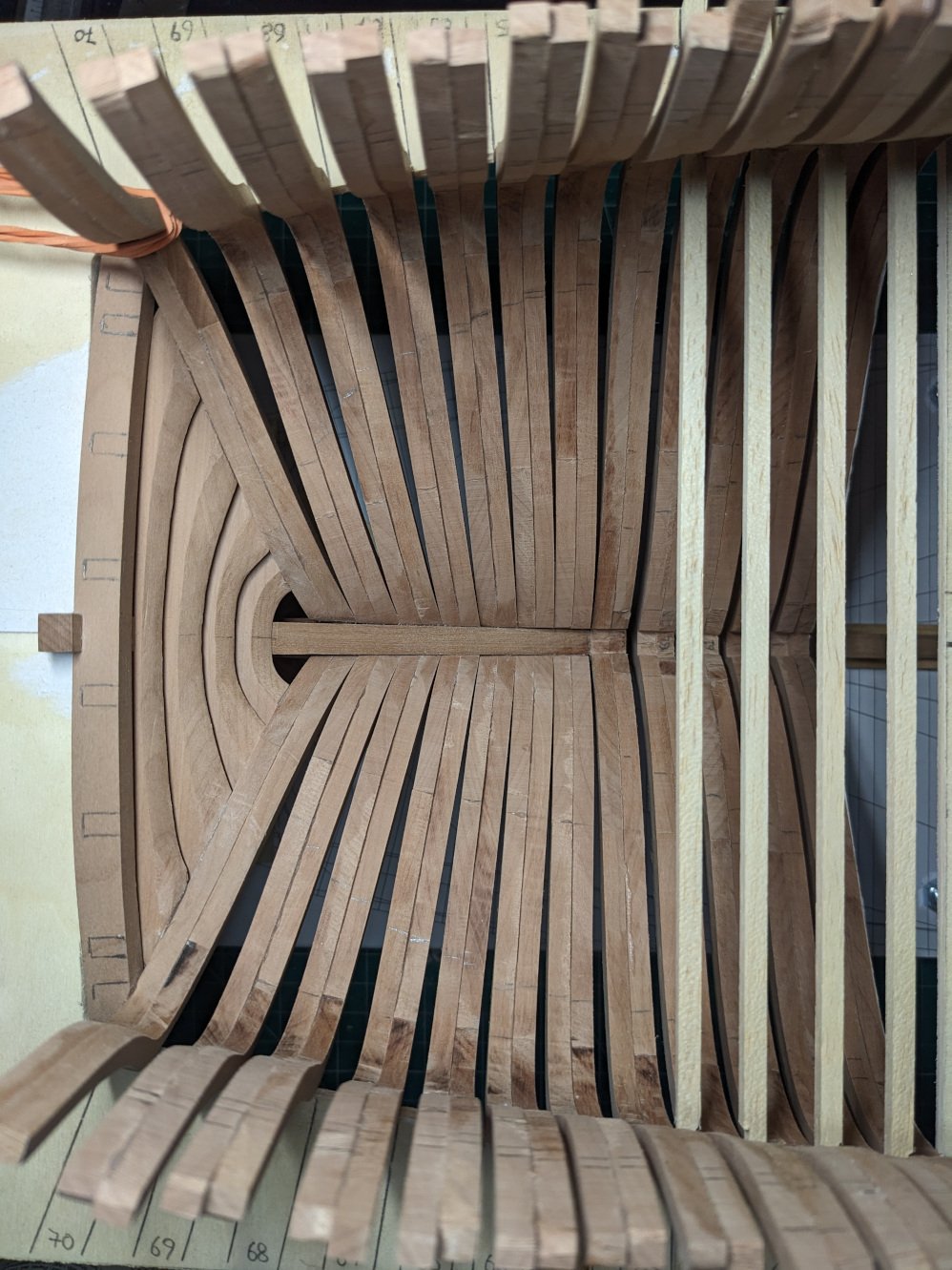

Tras varias semanas de trabajo al final he instalado todas las cuadernas. La verdad es que ha salido todo mucho mejor que esperaba!

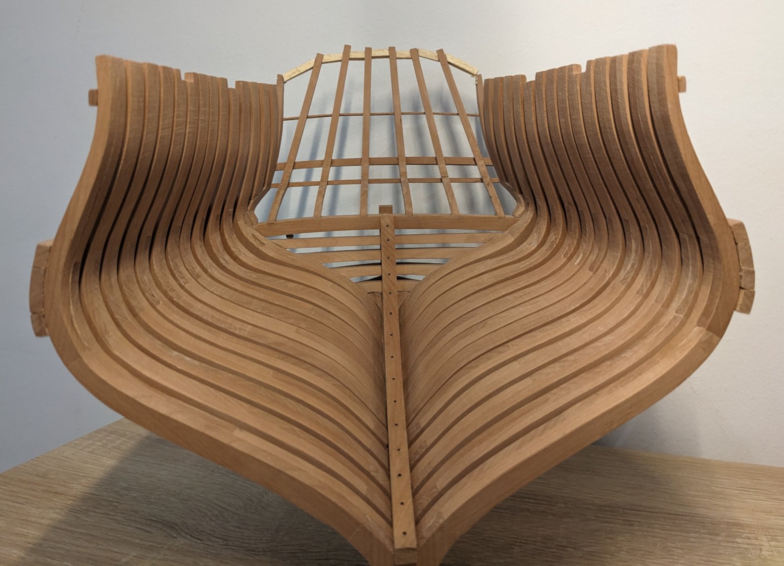

Las cintas están instaladas y clavadas, y actualmente estoy trabajando en la galería de la popa. Aún no he decidido hasta qué punto voy a forrar el casco, pero casi seguro voy a dejar la obra viva sin forrar.

Forrar el casco, me parece un pena, no dejar a vista el curro y la construcción del barco, si algún día hago algo similar, haré mitad mitad, pero ...ya se verá. Desde luego el curro que lleva, para taparlo, me parece una pena. Un saludo y virutas.

Hola, es un trabajo excepcional. Si te sirve mi opinión, como mucho forraría una sola banda. Un saludo

Gracias por los consejos. Voy a tener que forrar la obra muerta para poder montar los jardines, creo. Pero por debajo de la cinta (la obra viva) no pienso forrar nada.
Por dentro voy a tener que forrar algunas partes para poder instalar las cubiertas inferiores.

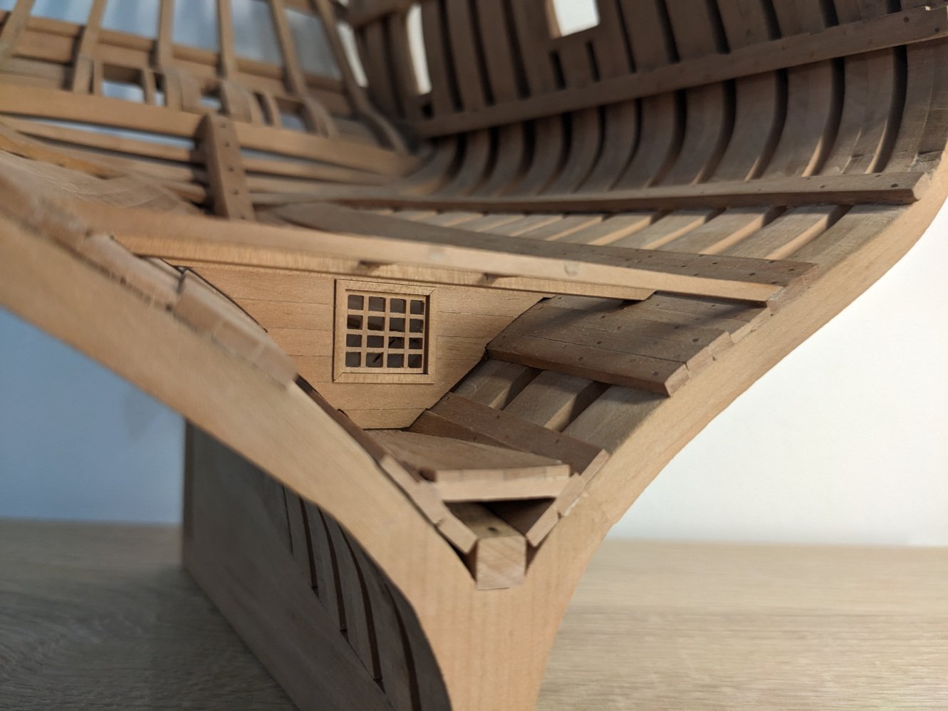

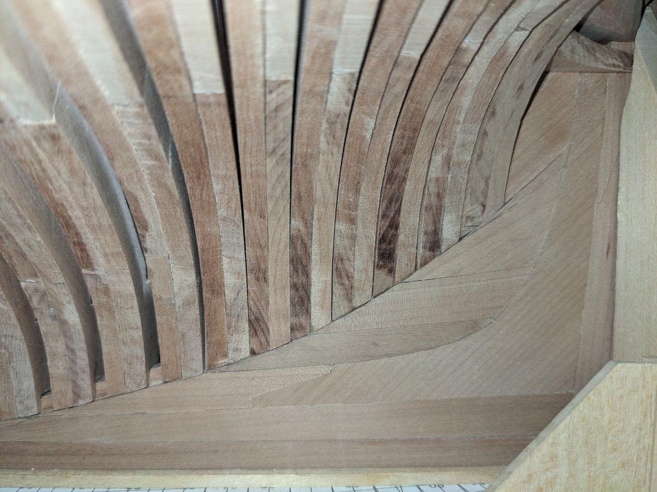

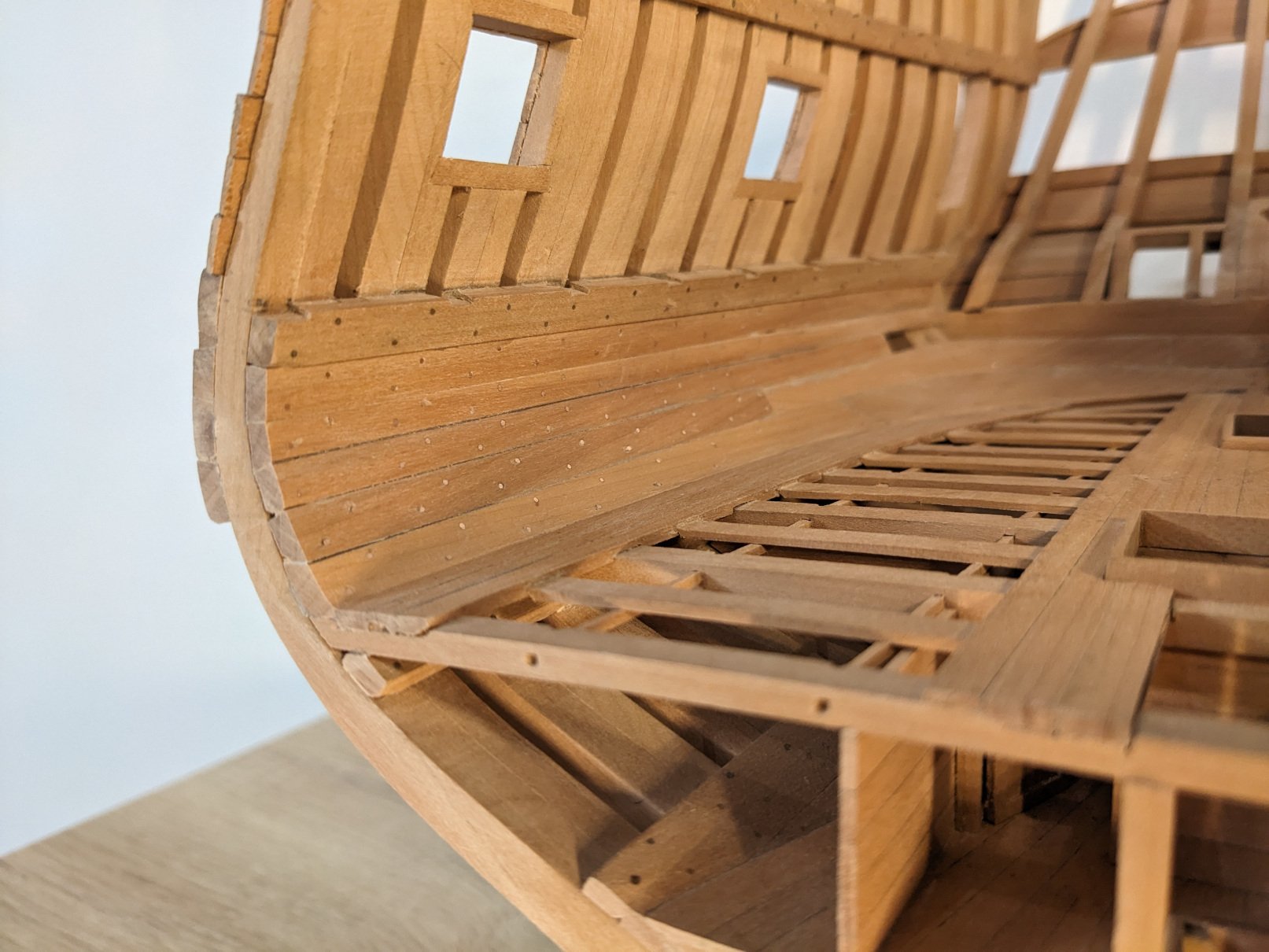

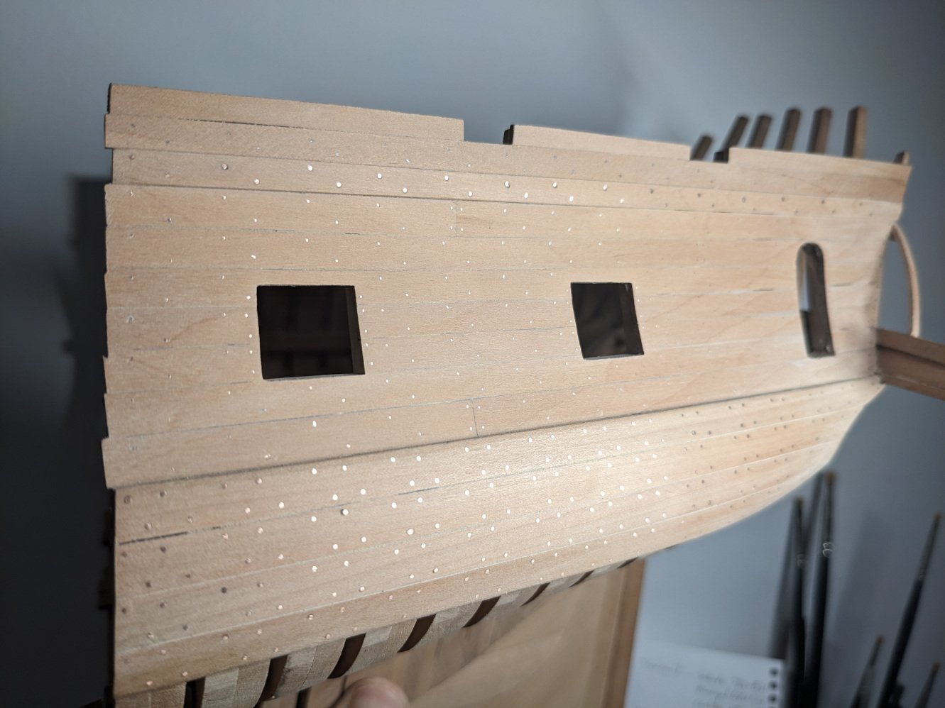

La obra muerta esta clavada con cobre:

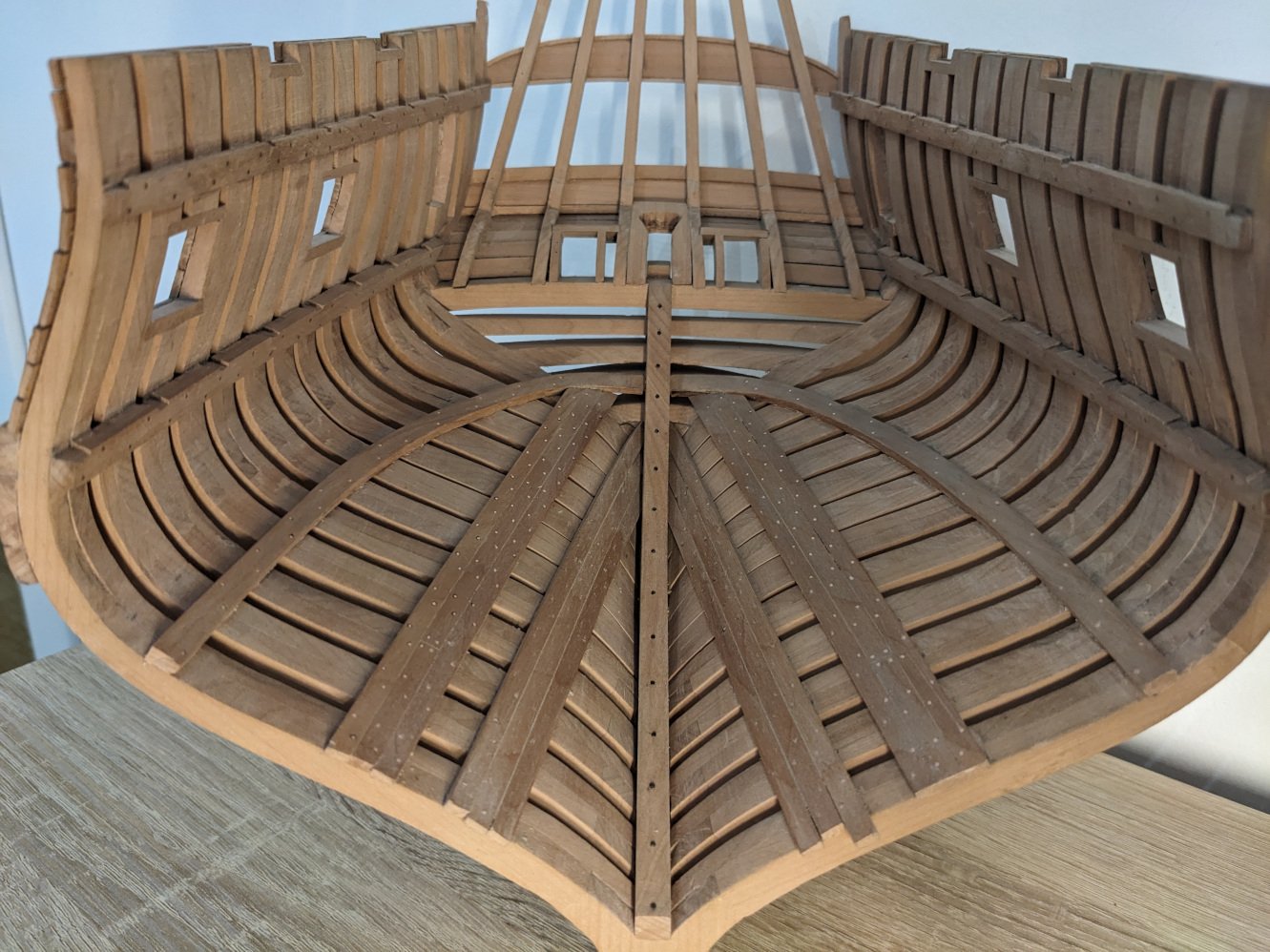

Empezando con el interior, instalando los durmientes y los palmejares:
Y el mamparo entre los pañoles de encartuchado y del fanal:

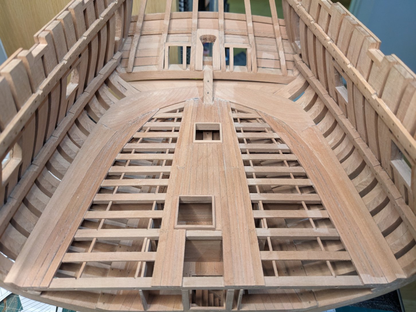

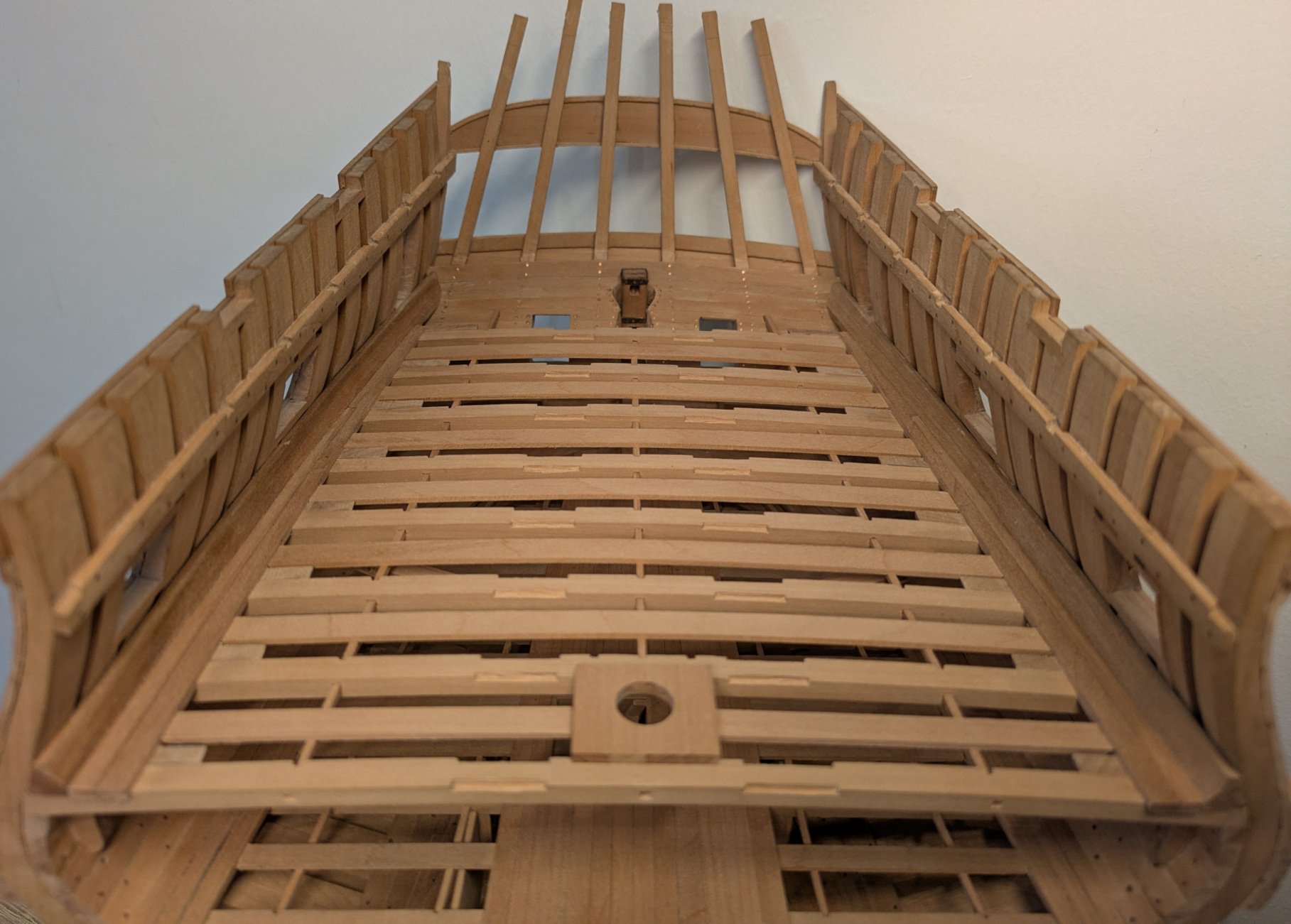

Empezando con la construcción de la cubierta de batería.
Ya queda menos! :D

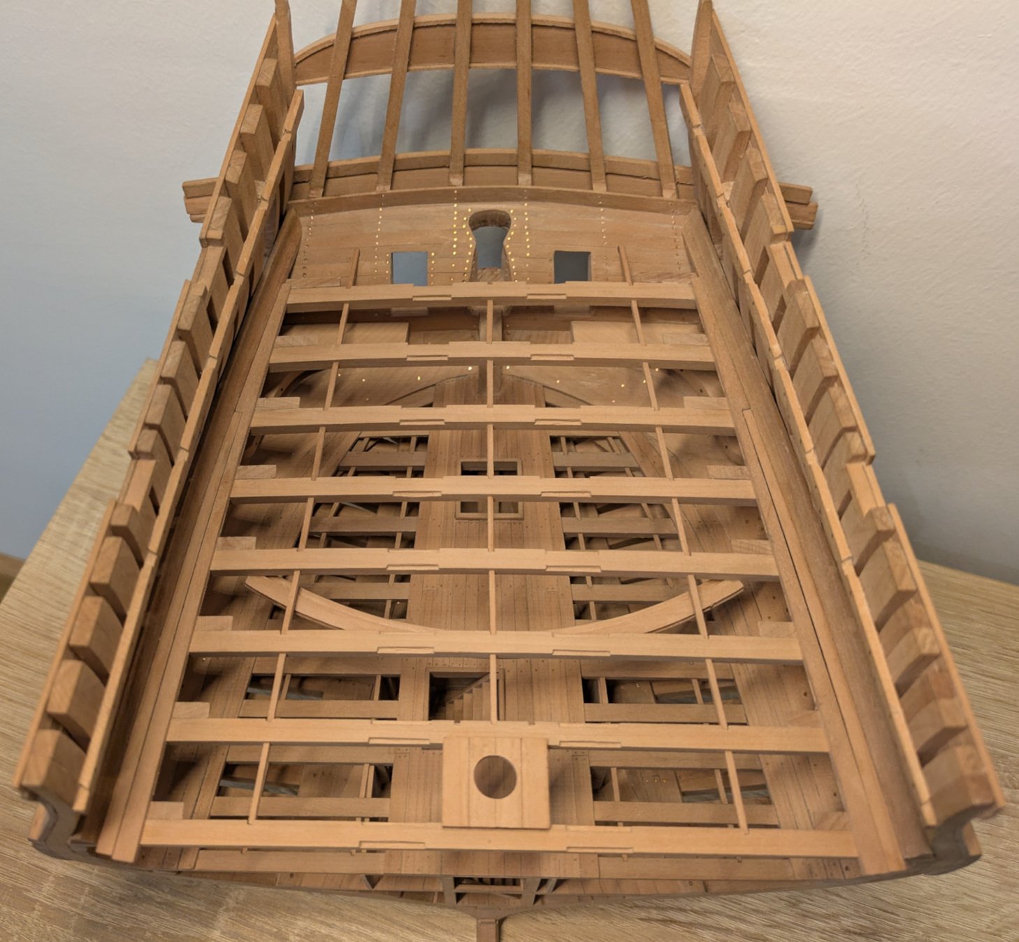

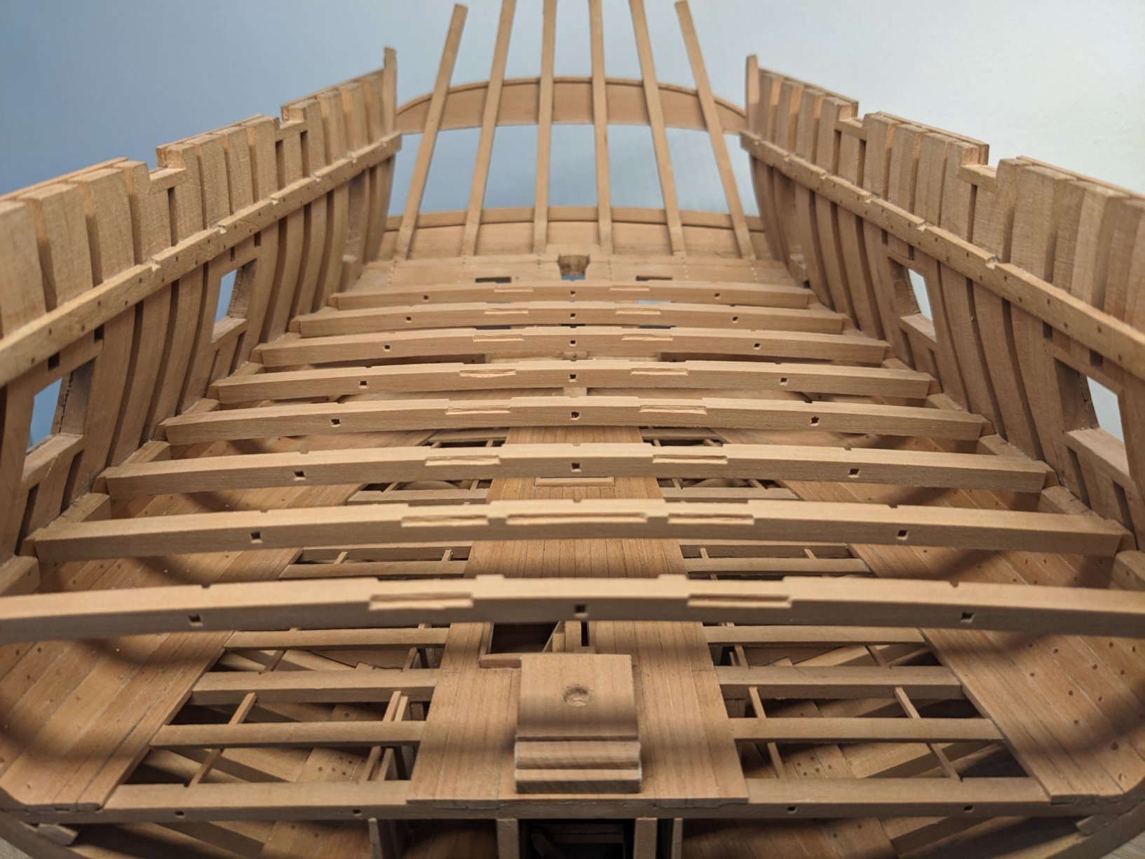

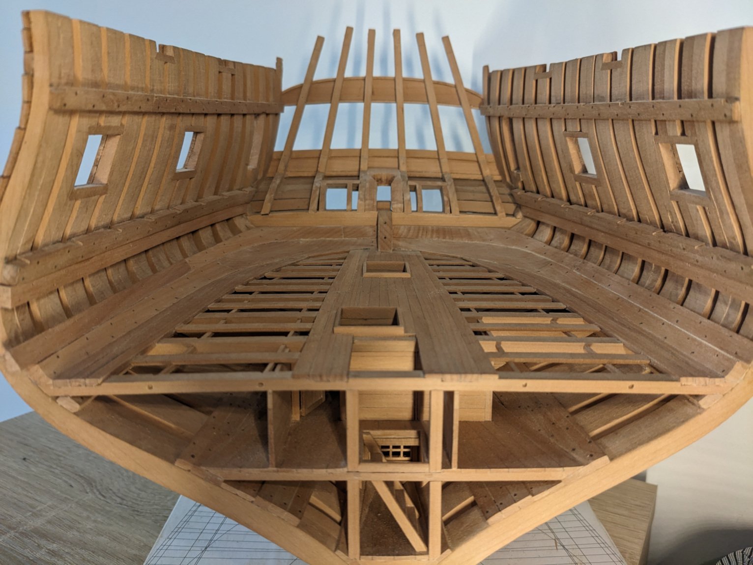

La cubierta de batería con sus baos, latas, trancaniles y contratrancaniles. Por debajo el soporte para el timón:

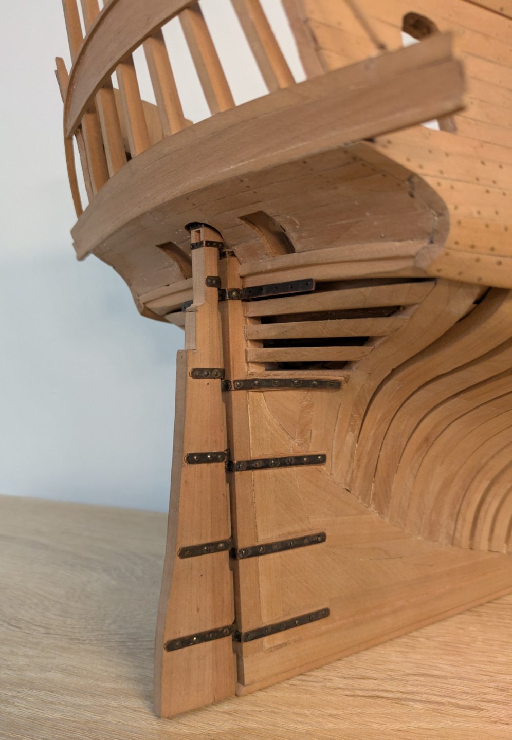

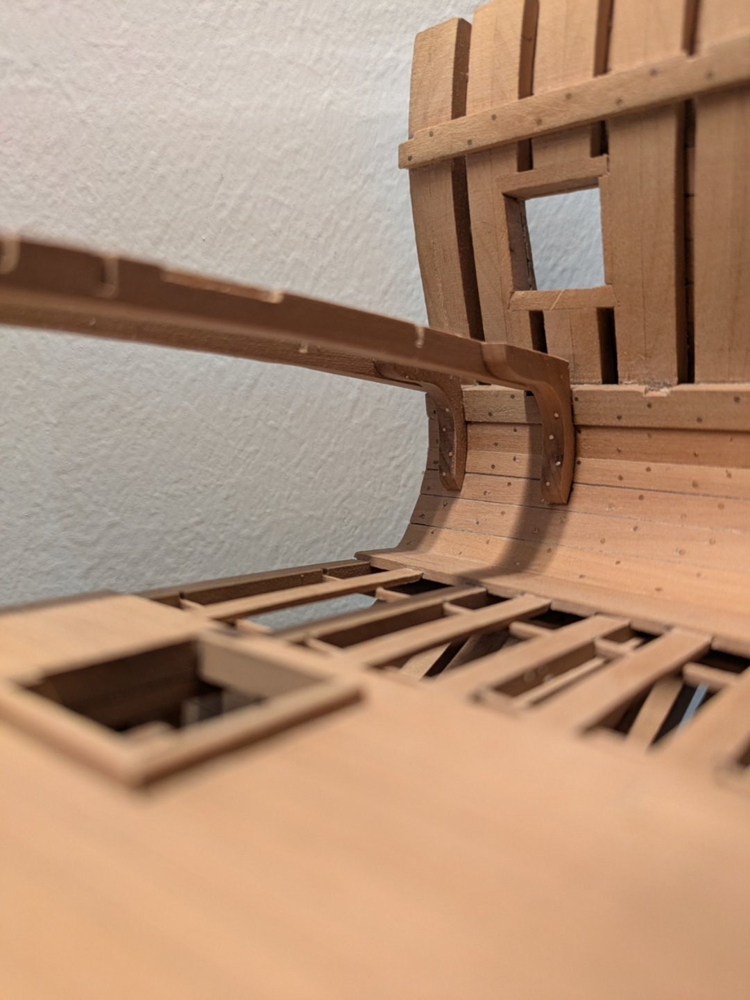

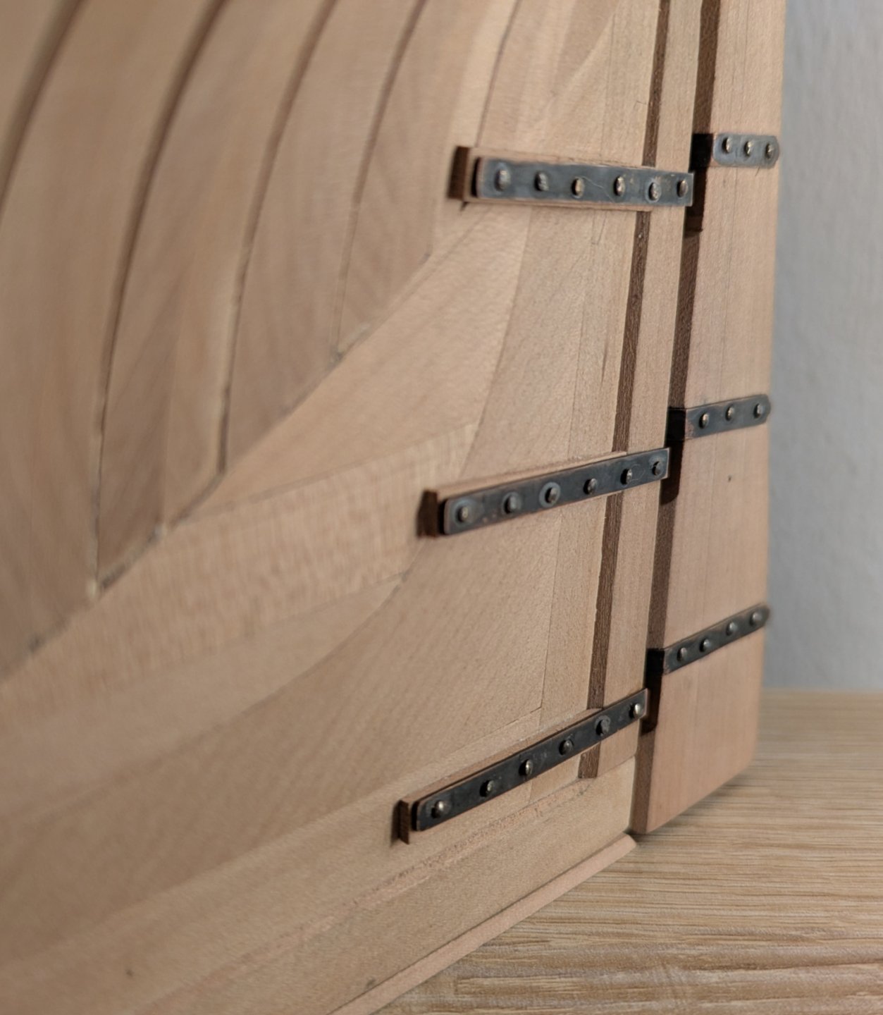

Timón con bisagras en cobre:

Fenomeno!!! se ve muy muy bien, pero hay algo que me ha llamado mucho la atención, y son los herrajes del timón, ya que en caso del casco irian sobre la tablazón no sobre el "armazón" (no se como llamar a toda esa zona) a ver nunca he hecho nada similar, pero por eso pregunto. Además en esa zona de popa tendría que ir rebajado para ajustar quilla y codaste a la anchura de las tracas, no se si he sabido explicarme bien. Algún día hare algo así, y entonces ya tendré dudas resueltas. Gracias y buen trabajo. Un saludo

Hola! Tienes toda la razón: no se ve muy bien en la foto, pero hay un trozo de tabla por debajo de los herrajes que simula el tablazón. Salvo en la bisagra superior donde aun no he decidido si ponerlo o no, debido a la curvatura lateral.
He añadido otra foto que lo muestra mejor:
