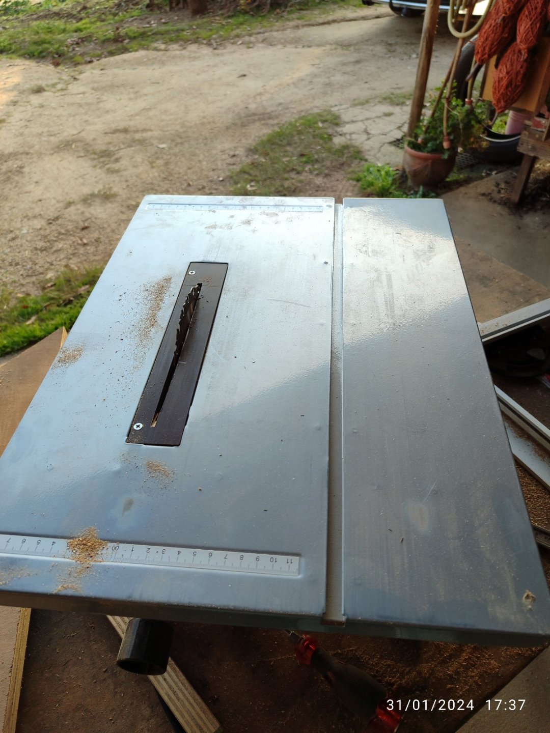

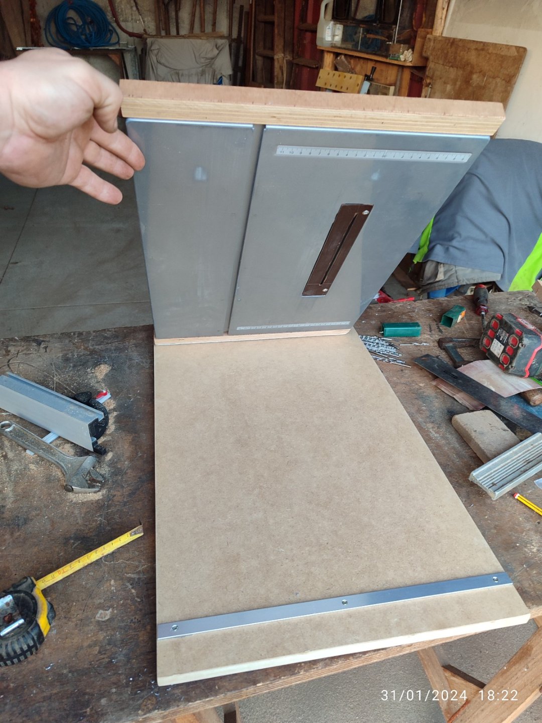

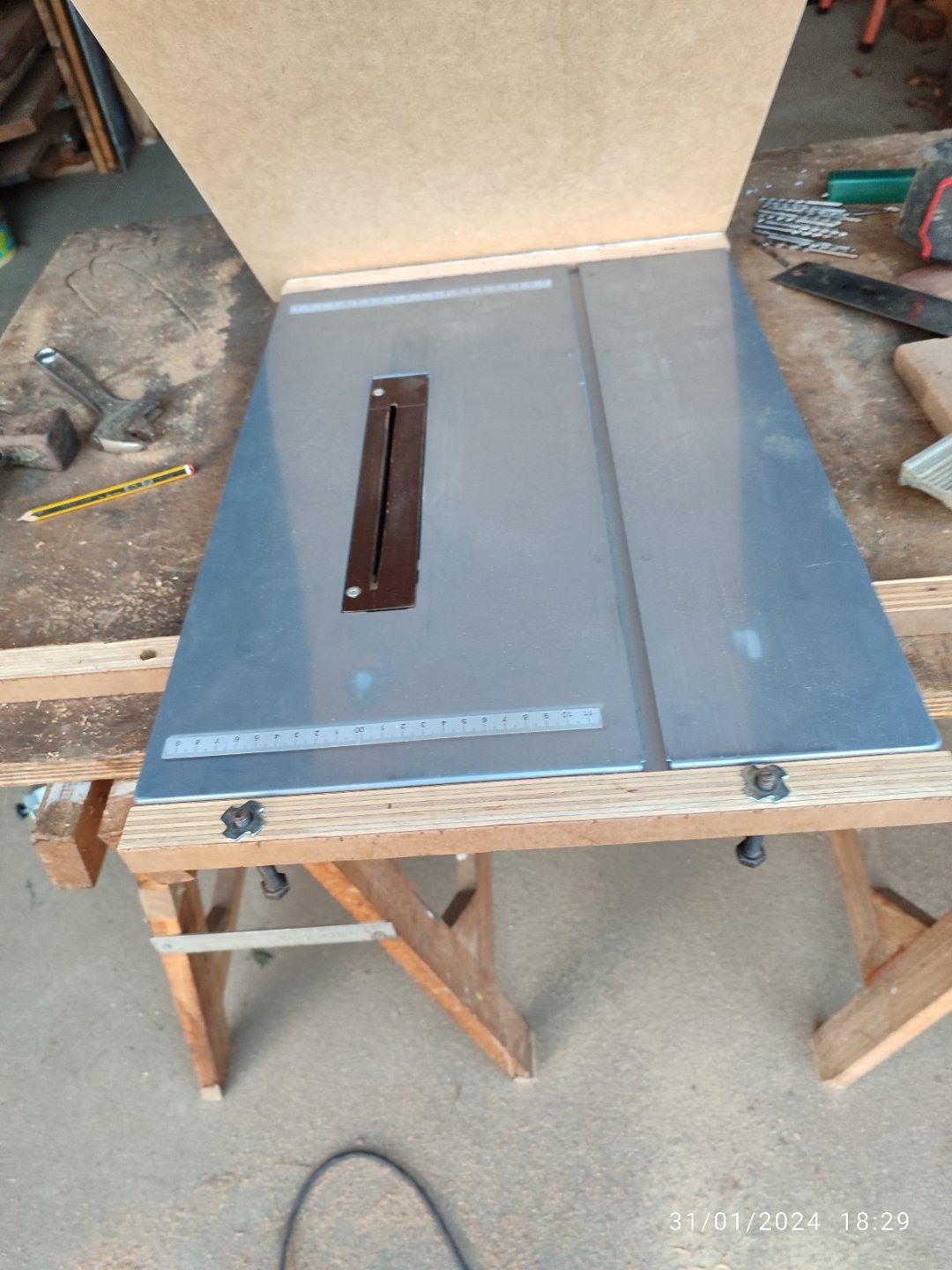

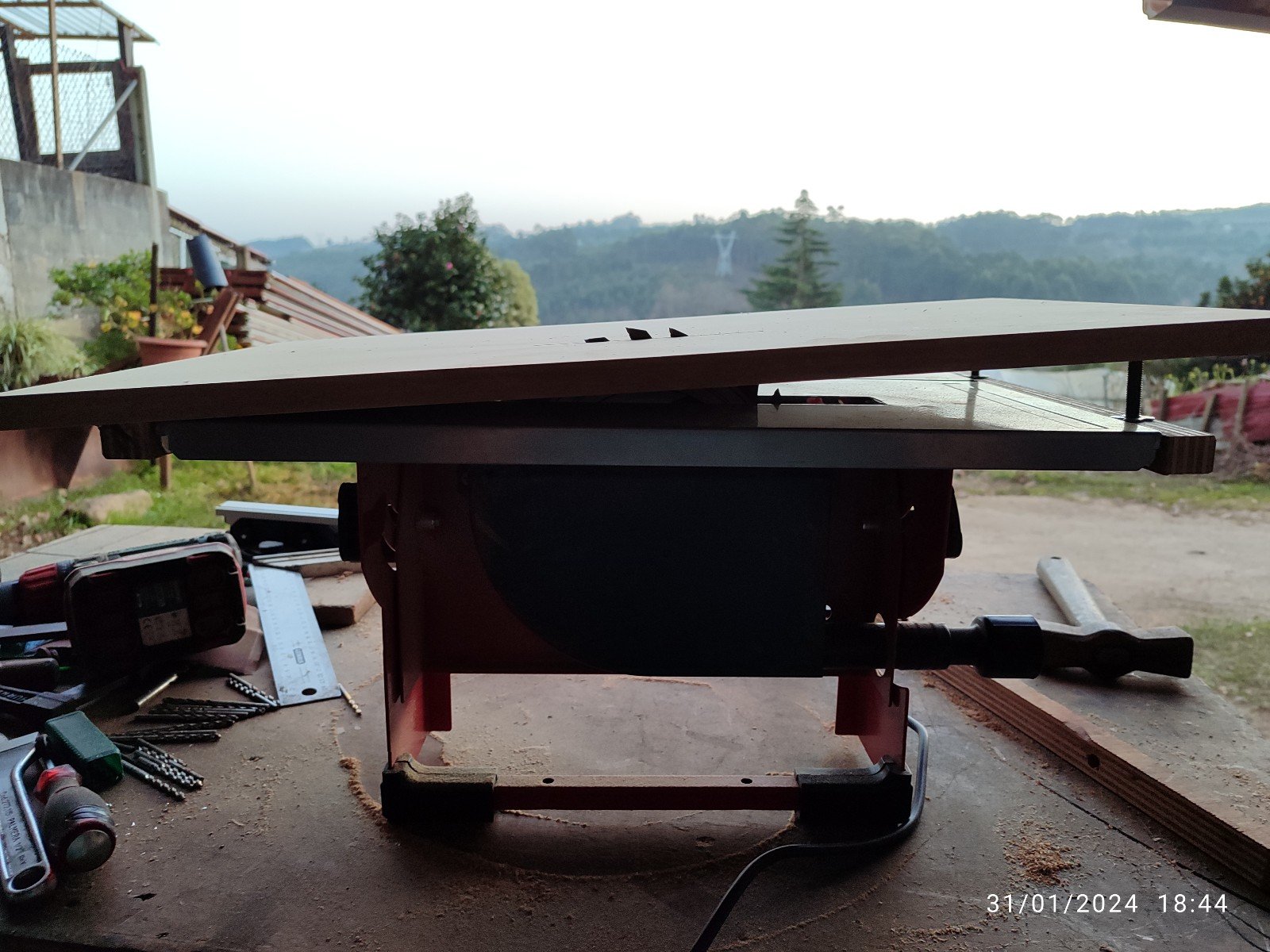

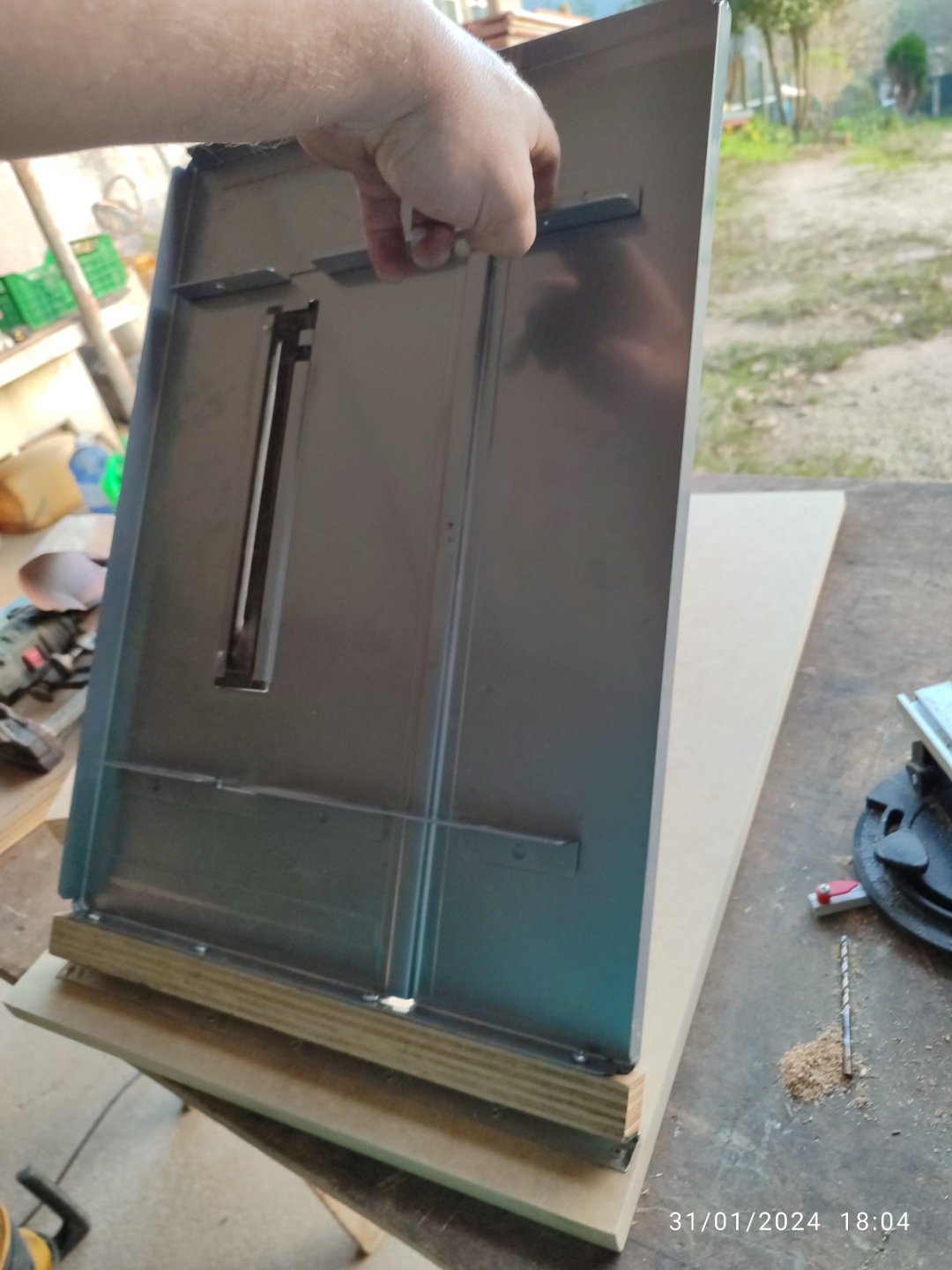

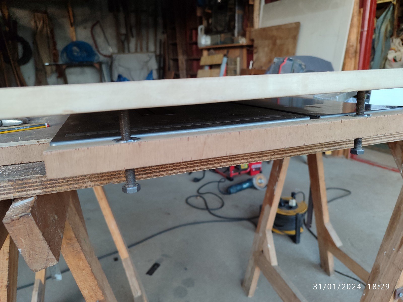

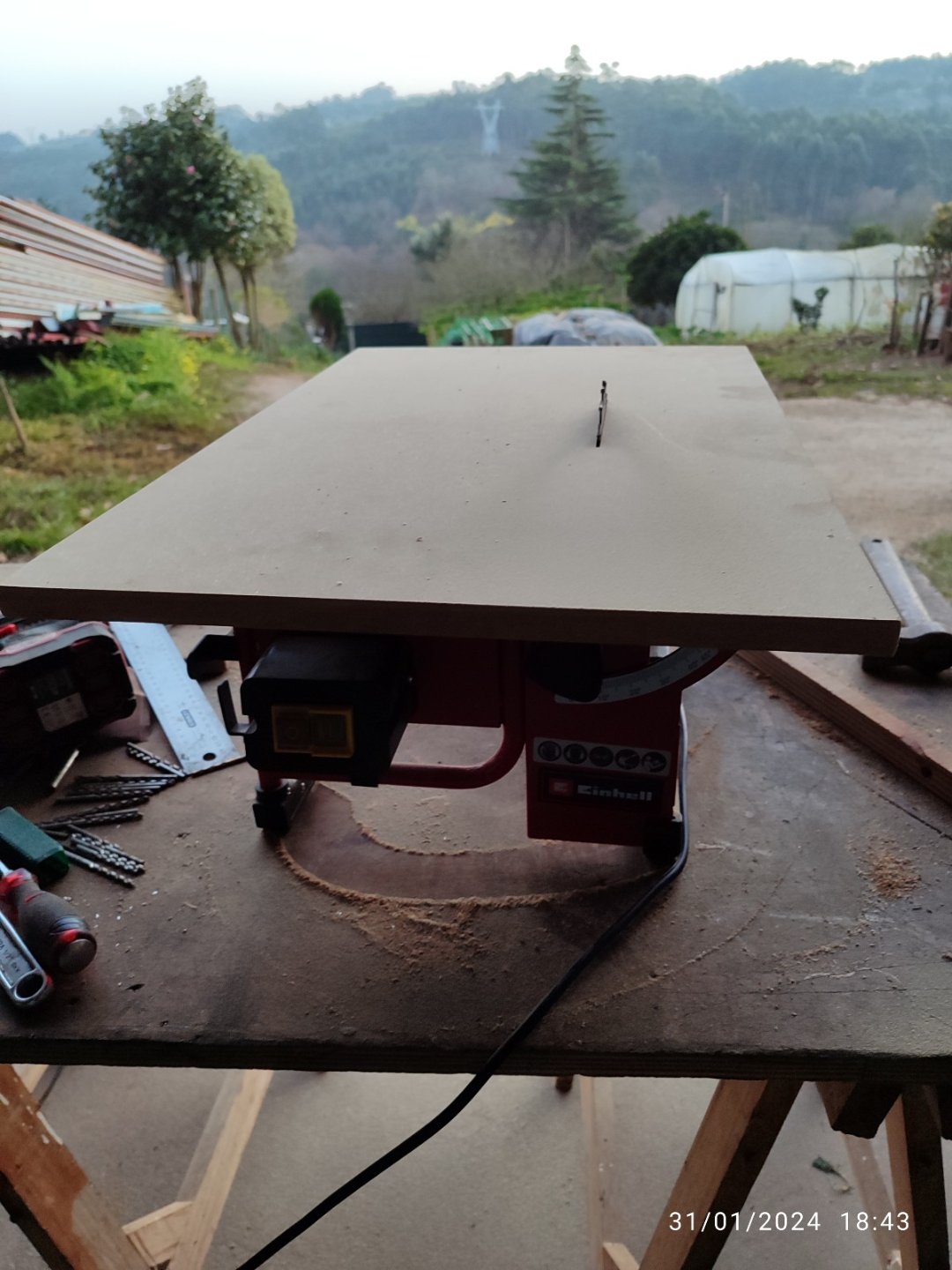

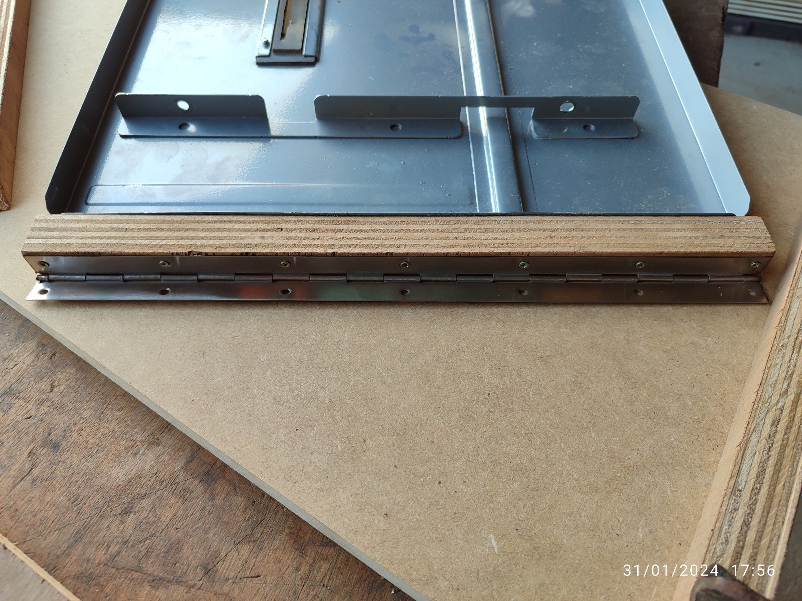

Como lo prometido es deuda ahi van las modificaciones para regular la altura de corte en una minicircular de mesa con altura fija.
Falta preparar las guias de los soportes que ya os lo pondré mas adelante.
A ver si alguien se anima, jejejeje

...buen invento :clap: :clap: , pero...al poner esa plataforma que has hecho de DM, no pierdes mucha profundidad de corte? no has podido conseguir una chapa de aluminio por ejem de menos espesor? Mira que estamos siempre inventando :lol: :lol: :lol:

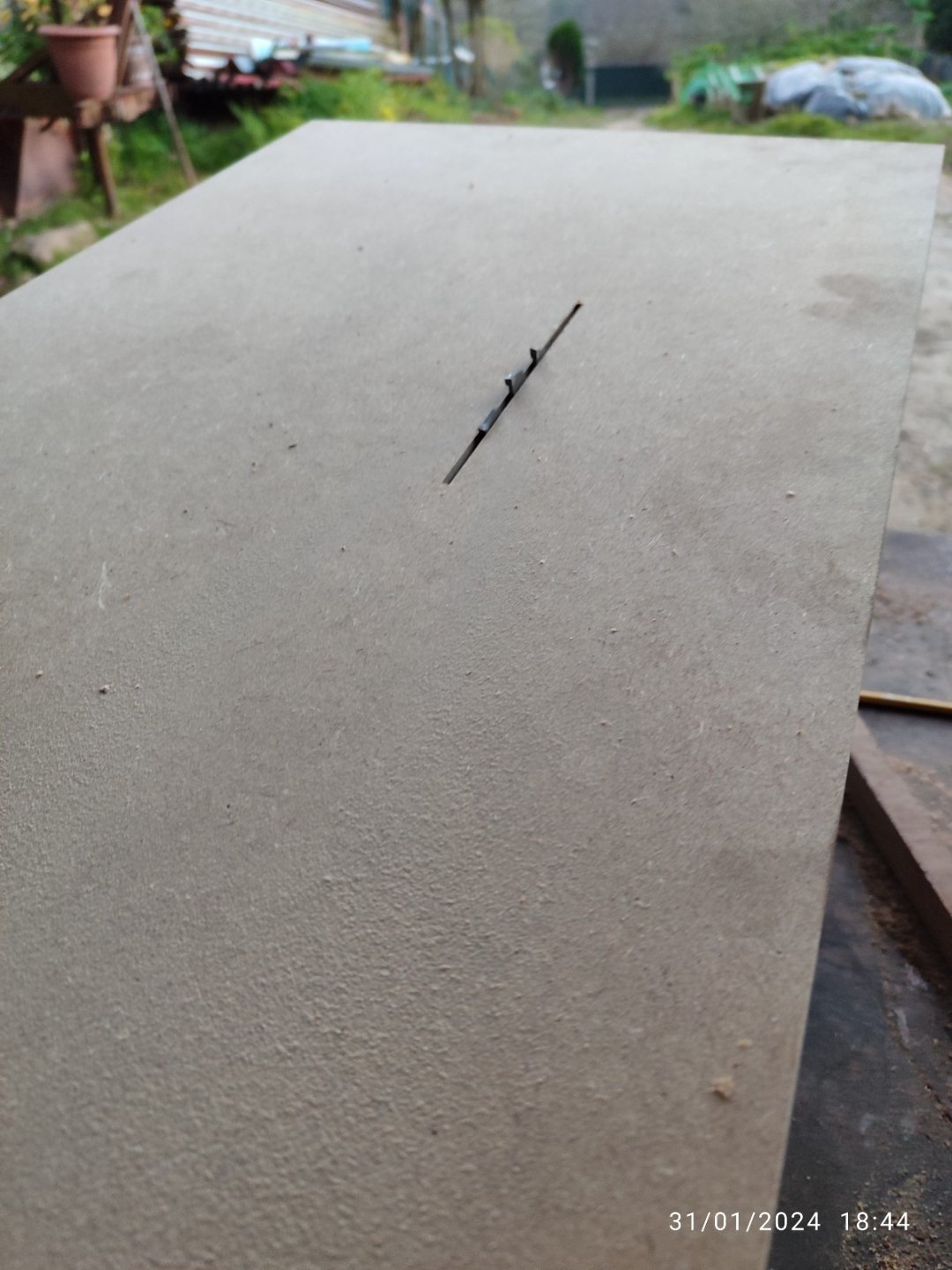

crisjaca escribió: Mié Ene 31, 2024 10:54 pm ...buen invento :clap: :clap: , pero...al poner esa plataforma que has hecho de DM, no pierdes mucha profundidad de corte? no has podido conseguir una chapa de aluminio por ejem de menos espesor? Mira que estamos siempre inventando :lol: :lol: :lol:
Le he puesto el disco mas grande que permite la maquina y me da un espesor de hasta 28mm mas que suficiente para estos trabajos, si tengo q abrir algo mas ancho lo hago en la sierra de cinta.
Aluminio o acero en un largo de casi 50 cm flexa habría que colocar una plancha de cerca de un cm de grueso para que no flexase con el consiguiente coste económico desorbitado y un incremento de peso tambien excesivo, creo que el tablero de 16mm me deja una profundidad de corte aceptable y un coste y rendimiento bueno.

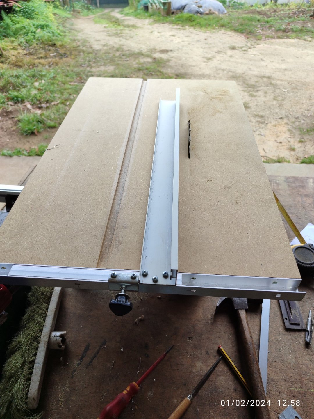

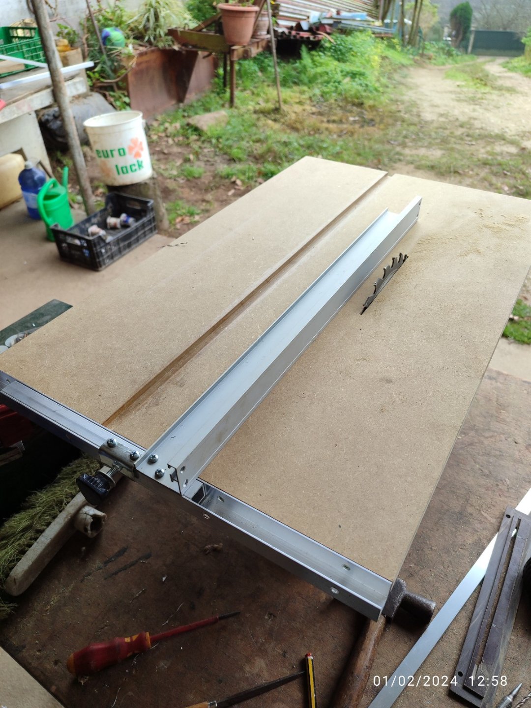

Mañana si acabo el sistema de guias tanto para la regla como para la bandera cuelgo las fotos...

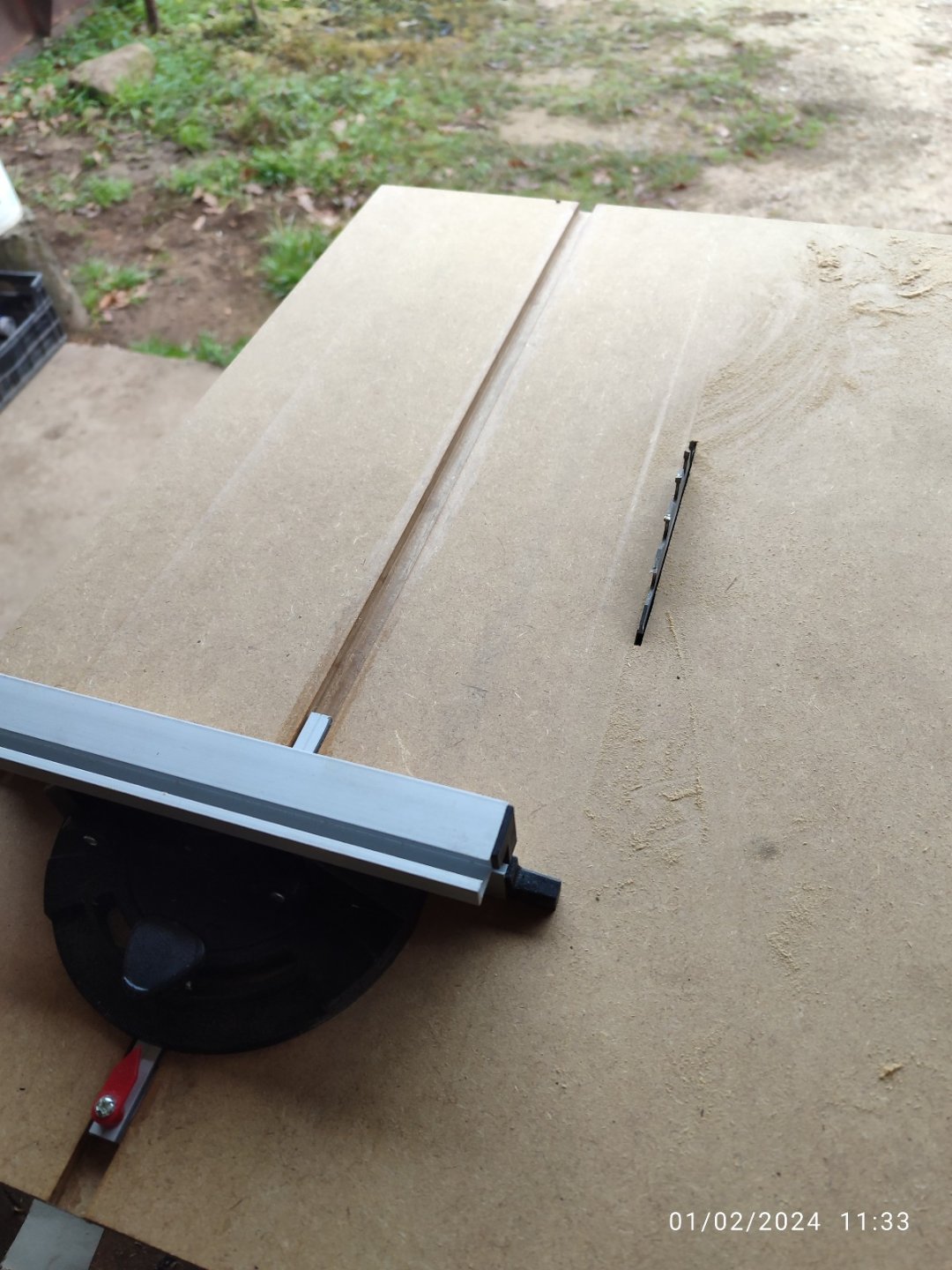

Ahi van las fotos de las guias.
Falta solo abrirle un huequito a la guia de la regla para que pase para atras la de la bandera

Yo también soy de los que me gusta fabricar mis trastos.
Y digo yo: por las fotos parece muy gruesa esa sierra, no hubiese sido mejor hacer una mas pequeña con la sierra mas fina tipo las de Proxxon?

perikales escribió: Jue Feb 01, 2024 7:11 pm Yo también soy de los que me gusta fabricar mis trastos.
Es mas gruesa porque el disco es mucho mas grande, si no me equivoco el disco es de 200mm de diametro, y el grueso va en proporcion al diametro
