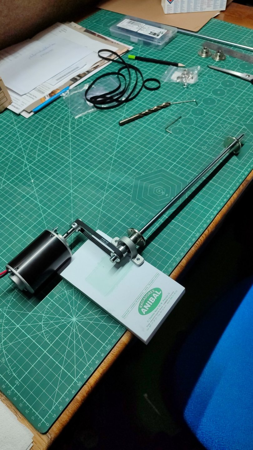

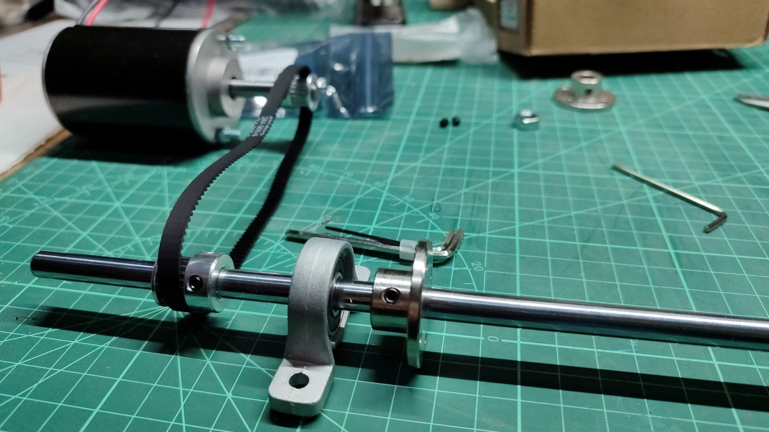

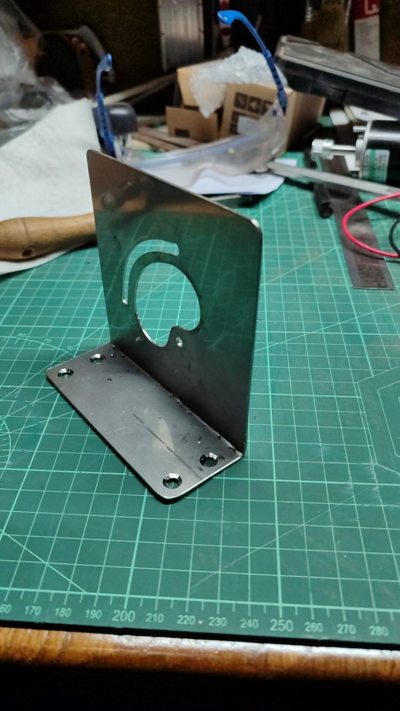

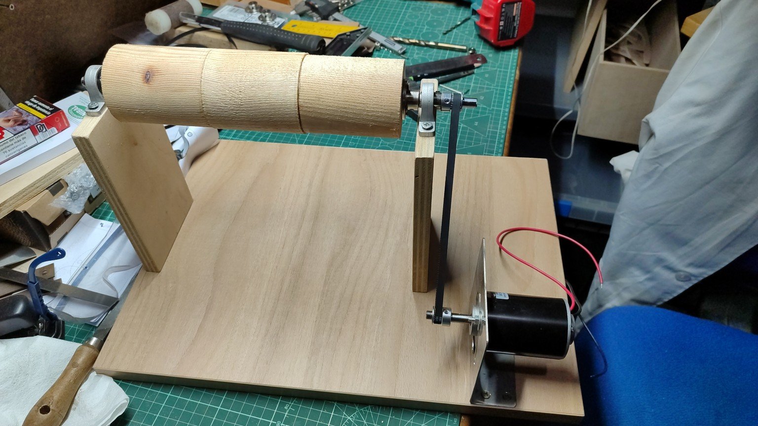

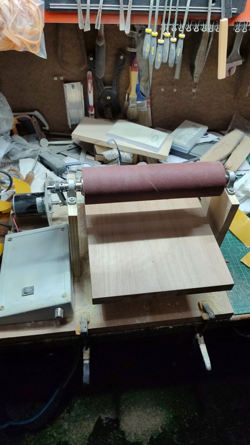

Buenas!!!

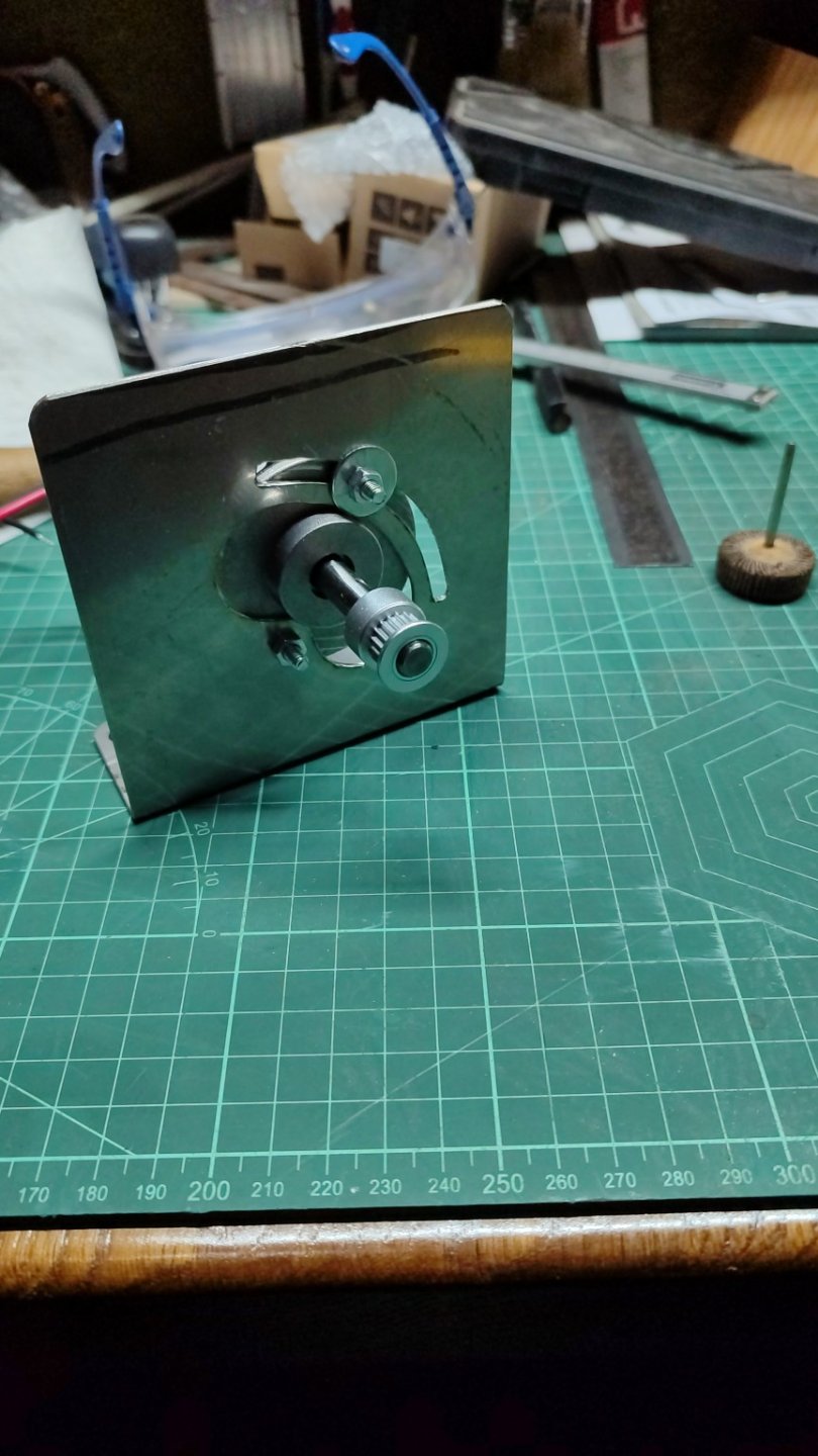

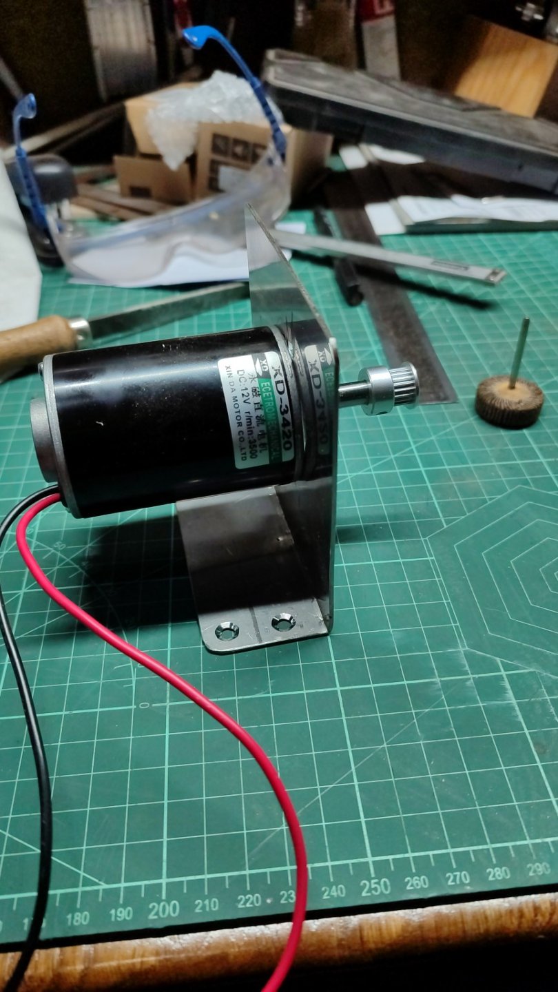

Os pongo unas fotitos de una calibradora casera que me fabrique la cual me da una precisión de aproximadamente media decima la maquina esta terminada a excepcion de la cubricion del rodillo para la aspiracion (sin aspiracion monta un pifostio tela de gordo!!!!).
Si alguien se anima dejo las fotos que tengo y cualquier duda no dudeis en preguntar.

Tiene una pinta excelente,¿ Qué motor le has puesto?, ¿no debería tener un piñón más grande en el rodillo?
Me hice una del estilo, más sencilla y cutre, la mueve un taladro Makita muy potente, y no sobra ., ¿cómo fijas la lija al tambor?

Leopoldofran escribió: Sab Ene 27, 2024 7:21 pm Tiene una pinta excelente,¿ Qué motor le has puesto?, ¿no debería tener un piñón más grande en el rodillo?
Le he puesto un motorcito de 30w de amazon 12/24v la potencia no es sobrada pero es una calobradora no un regrueso co lo que la utilizo para sacar media decima por pasada aproximadamente.
Lo del piñon mas grande en el rodillo lo estoy valorando para que aumente potencia un poco y a la vez reduzca revoluciones dado que si la pongo a tope de revoluciones me parecen excesivas para lijar, pero bueno esto son cuestiones que aun estoy afinando a base de prueba error.

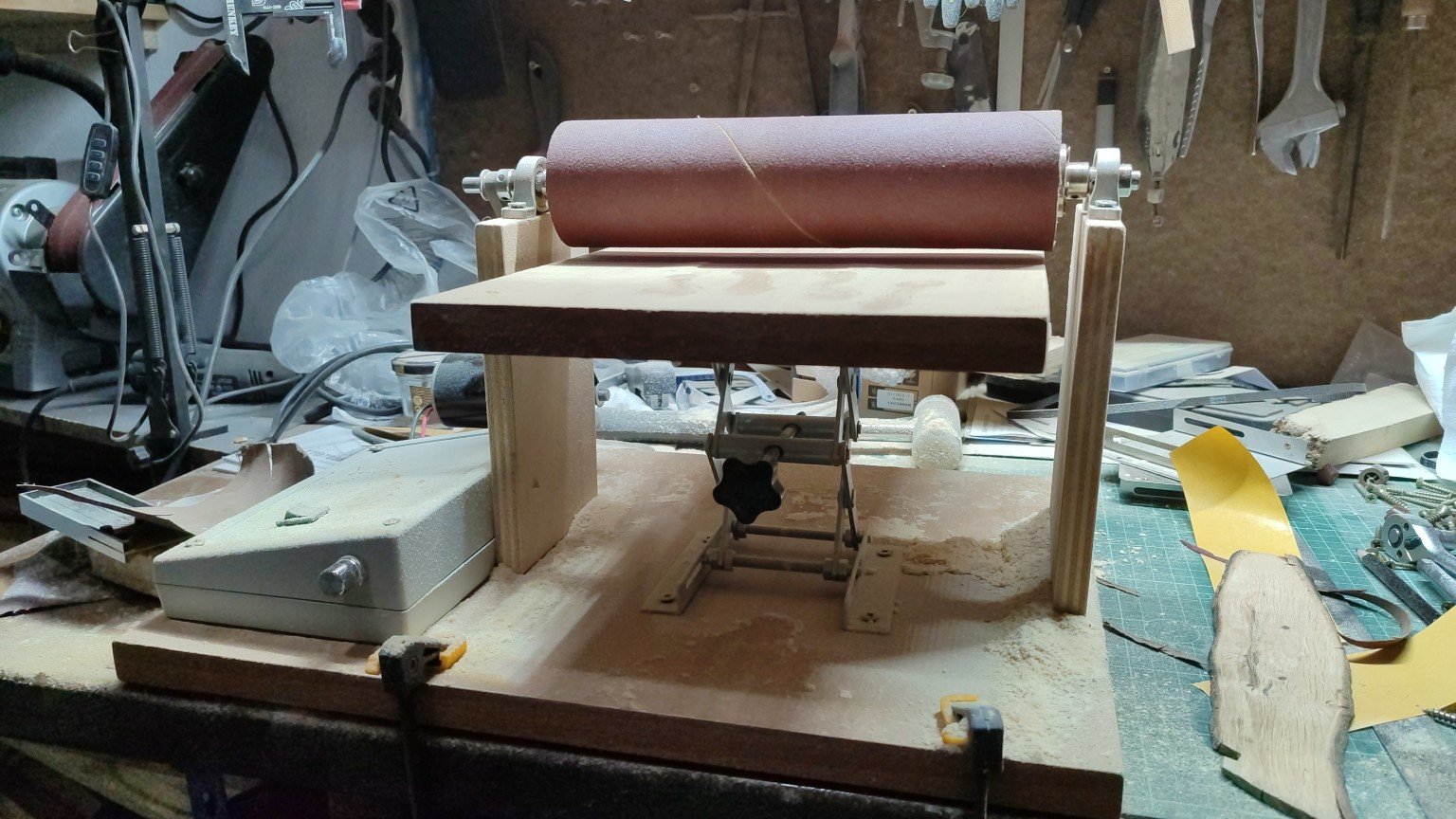

Evidentemente necesario el aspirador, está claro, la chapa para tensar la correa currado, imagino que sujetas la hoja de lija con cinta doble cara, no? Lo que no veo es que mecanismo has hecho para controlar el regrueso, imagino que a base de tornillo que roscas o desenroscas, y...la pieza la introduces manualmente no? No te la chupa y sale disparada por el lado contrario? O tienes que empujar...perdona mi ignorancia, no he usado nunca este tipo de herramienta. Un saludo.

crisjaca escribió: Sab Ene 27, 2024 8:22 pm Evidentemente necesario el aspirador, está claro, la chapa para tensar la correa currado, imagino que sujetas la hoja de lija con cinta doble cara, no? Lo que no veo es que mecanismo has hecho para controlar el regrueso, imagino que a base de tornillo que roscas o desenroscas, y...la pieza la introduces manualmente no? No te la chupa y sale disparada por el lado contrario? O tienes que empujar...perdona mi ignorancia, no he usado nunca este tipo de herramienta. Un saludo.
Si efectivamente con cinta de doble cara.
Para controlar el grueso una minimesa elevadora de 10x 10 cm a la que le volví a hacer ñas bases porque traian mucha holgura se puede ver en una de las fotos (es unaesa de tijera de laboratorio).
Y por último si introduzco la pieza de forma manual y hay que ir frenandola con las manos para que no la escupa pero no es para nada complicado, hay qie agarrarla firmemente y listo.
No es ignorancia, en este mundo nadie nace aprendido. :naughty:
Pd:Modifico post y subo foto con el mecanismo de elevacion que pense que ya lo había puesto. Perdon!!!!!Imagen

Si la habías puesto si, la primera del post, pero yo no me di cuenta del mecanismo🤦🏻sorry

crisjaca escribió: Sab Ene 27, 2024 8:36 pm Si la habías puesto si, la primera del post, pero yo no me di cuenta del mecanismo🤦🏻sorry
Ostia!!!!! Me columpie yo tambien que volvi a mirar y no vi.
