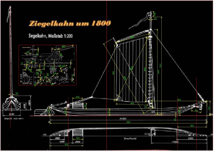

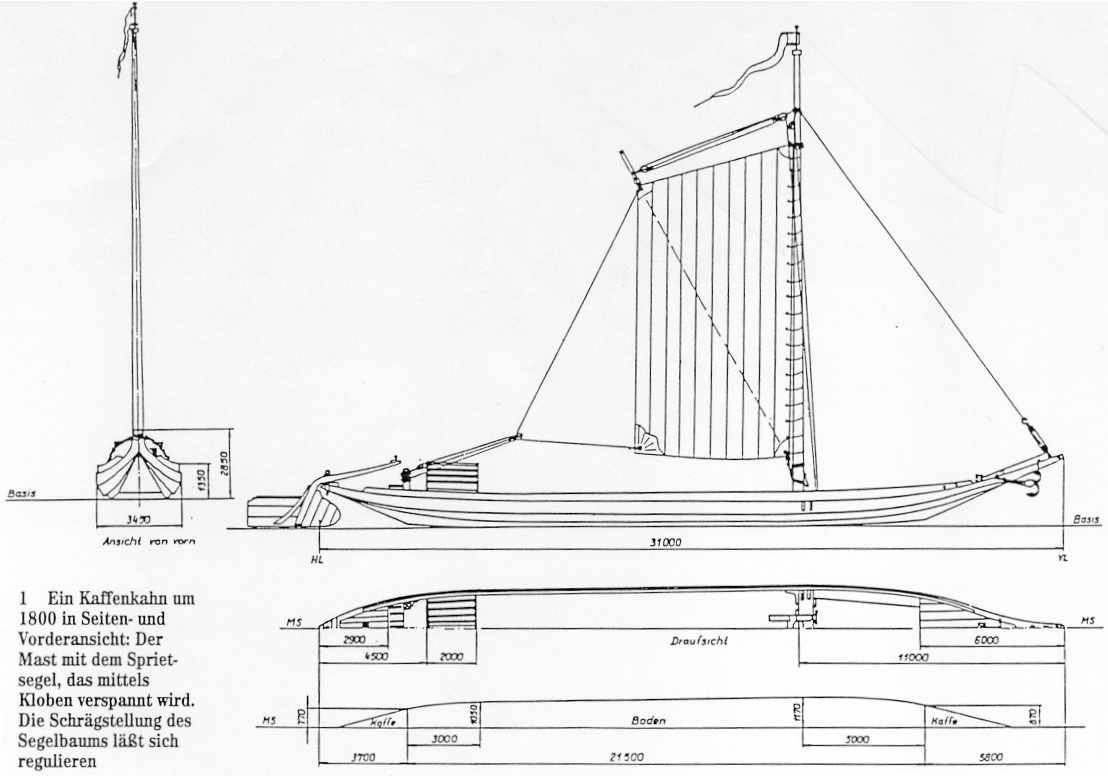

„Para el dibujo formal de los componentes de esta reconstrucción (plano mostrado) se utilizaron como base tres modelos de barcazas Kaffenkahn:
a) el modelo de barcaza Spree, el gremio naval de Spandau desde 1771 (ubicación: Märkisches MJJseum Berlin);
b) el modelo de barcaza del astillero cooperativo Zehde nick, fechado antes de 1850 (Autoridad de Vías Navegables Zehde nick);
c) el modelo Kaffenkahn de Brandeburgo (H.), alrededor de 1800 -por fechar (Museo Brandeburgo/Havel).“

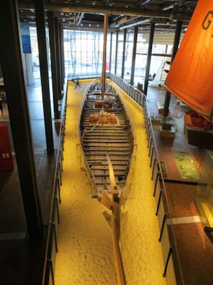

Por las razones anteriores no detallo las dimensiones de la barca. Entiendo que para elaborar el plano tambien se uso el Kaffenkahn mostrado en la primera foto y que es la nave mas grande que se exhibe en el “Berliner Technikmuseum”

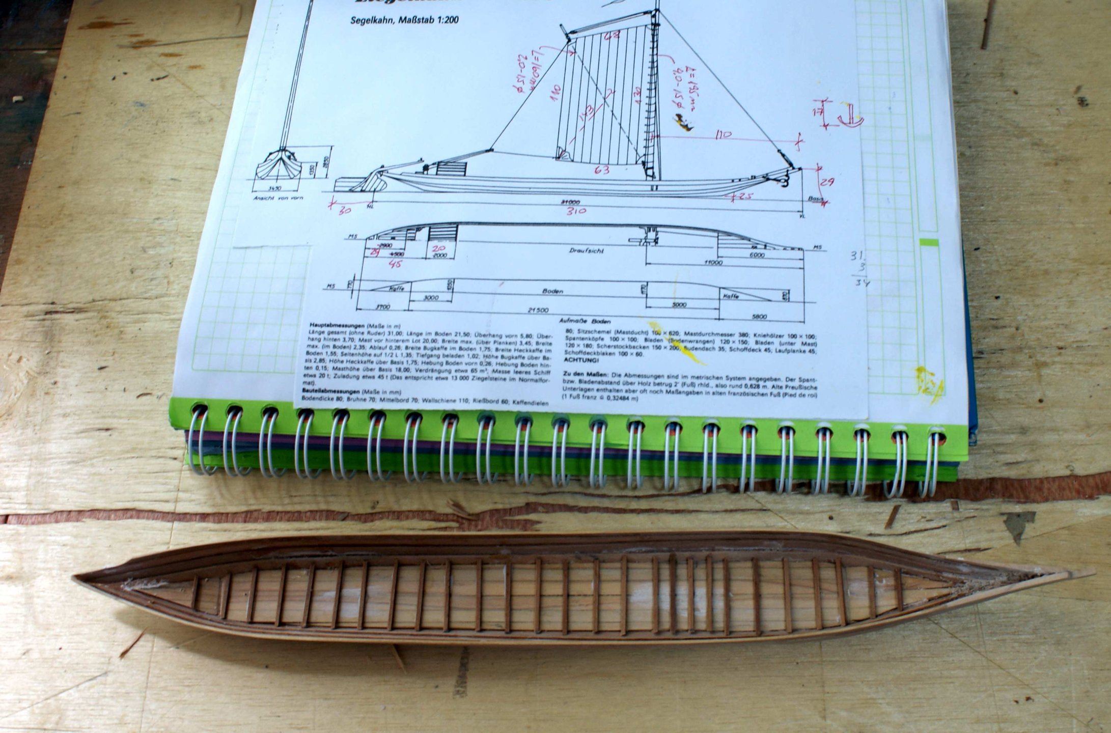

El modelo lo trabajaré con los planos encontrados en Modellbau Heute, pues no he encontrado algún otro plano que lo ratifique o contradiga. Lo transcribí al AutoCAD y tome sus dimensiones, probando varias escalas, me parece que una escala de 1:100 es manejable, el modelo quedaría de unos 30 centímetros, un tamaño que no es tan grande (pues la doña me mira feo cada vez que empiezo uno nuevo), ni tan pequeño que se me dificulte, pues tengo dedos gordos y torpes. Se preparará un molde del interior de la nave y sobre ella aplicare el fondo (que es plano) y las tracas, después de darle forma al casco preparare las cuadernas y los refuerzos.
No es gran avance, pero veremos que depara el próximo año, y que éste sea con salud y prosperidad para todos los amantes del modelismo y su familia.

4 Desarrollo

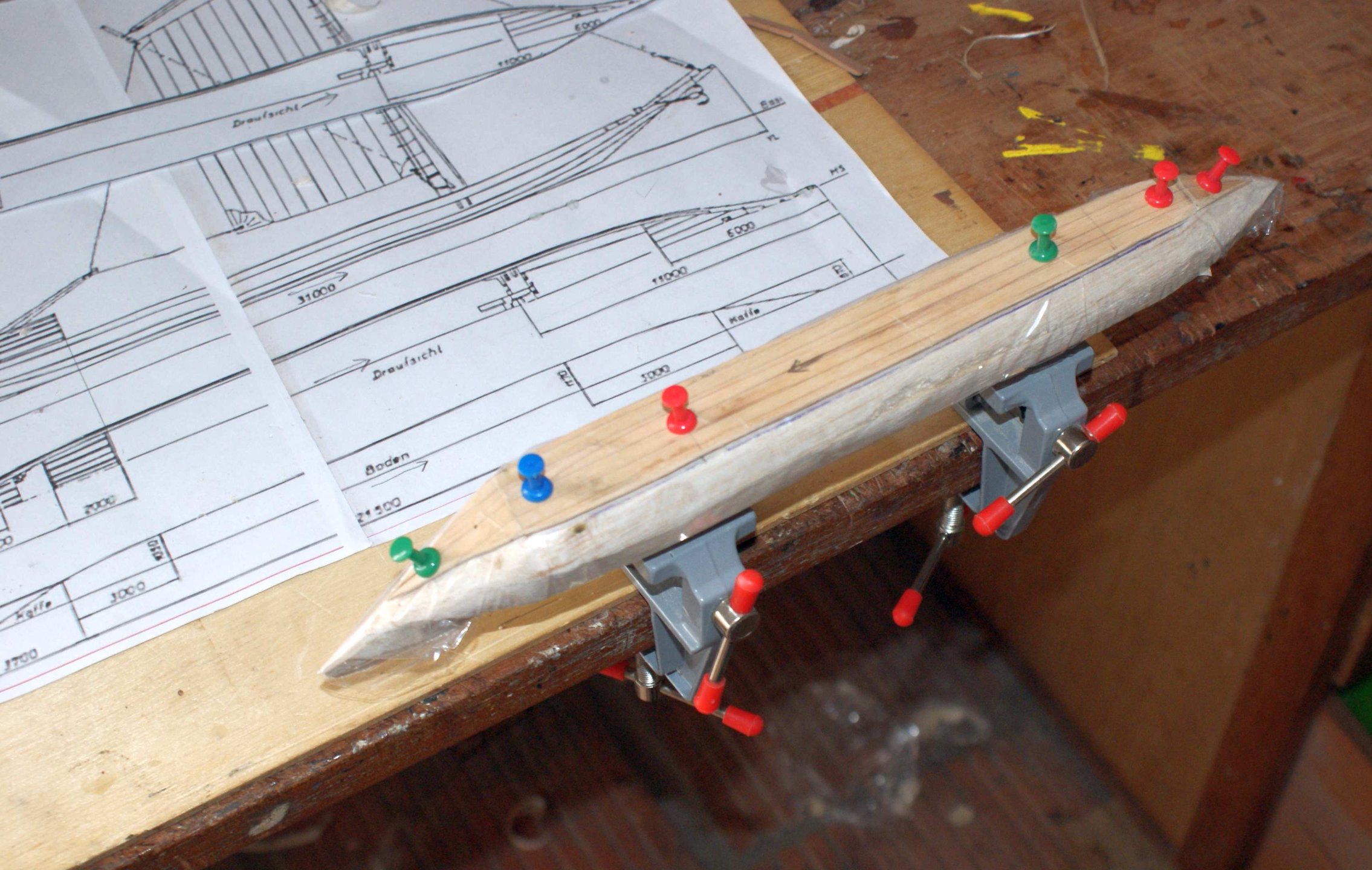

El modelo lo trabajaré con los planos mostrados en la revista Modellbau Heute, pues no he encontrado algún otro plano que lo ratifique o contradiga. Lo transcribí al AutoCAD y tome sus dimensiones, probando varias escalas, me parece que una escala de 1:100 es manejable, el modelo quedaría de unos 30 centímetros de eslora; un tamaño que no es tan grande (pues la doña me mira feo cada vez que empiezo uno nuevo), ni tan pequeño que se me dificulte, pues tengo dedos gordos y torpes.

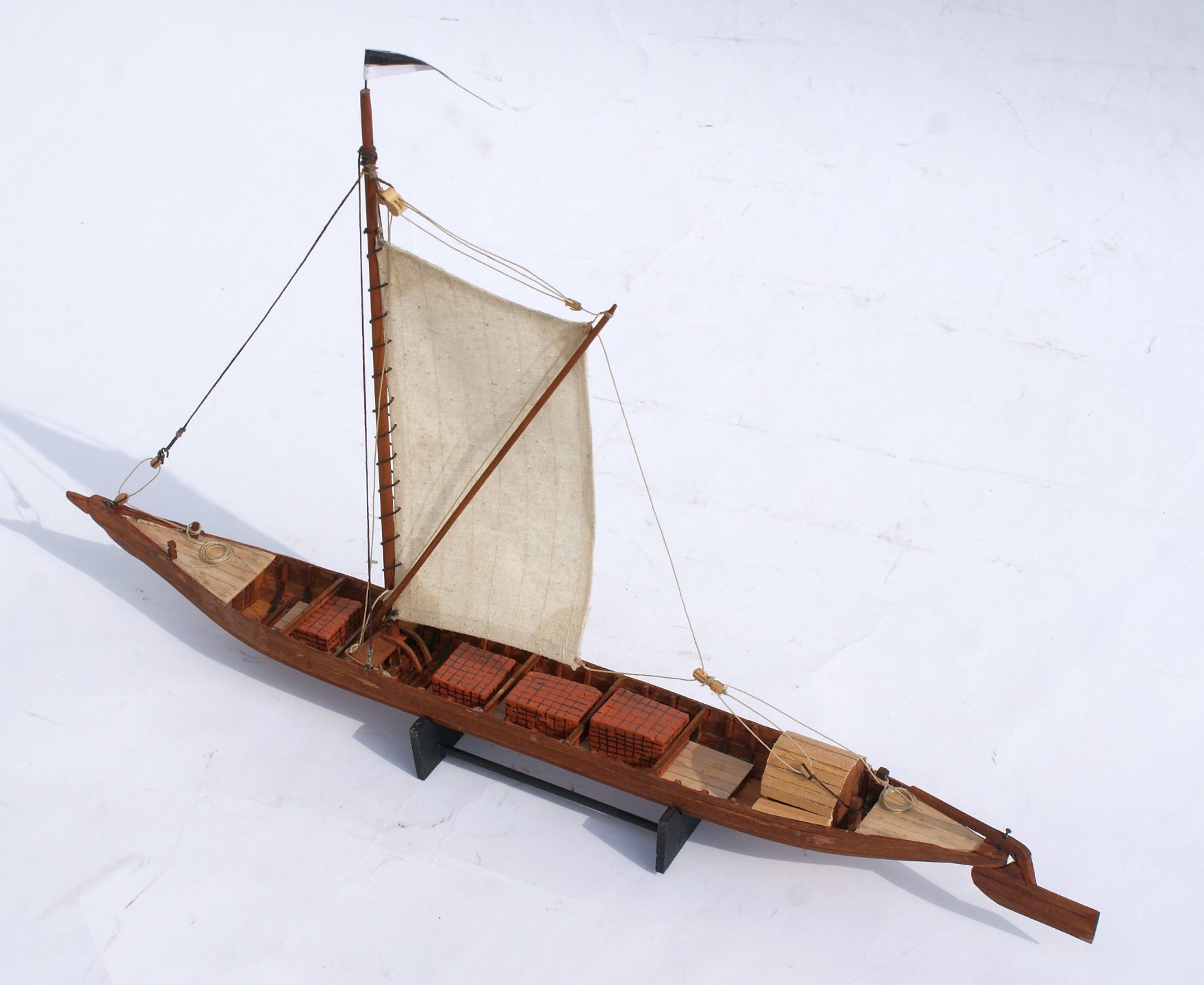

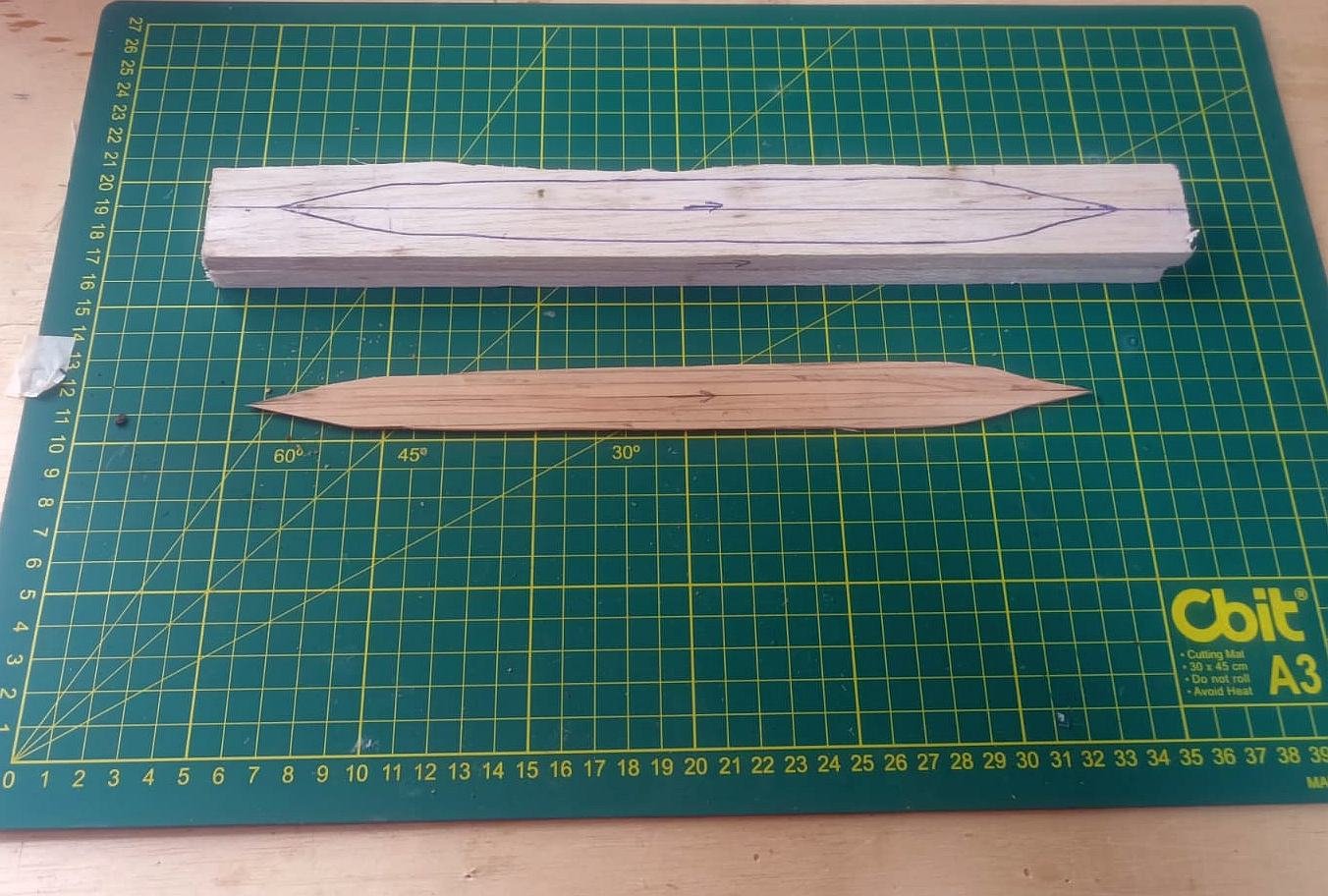

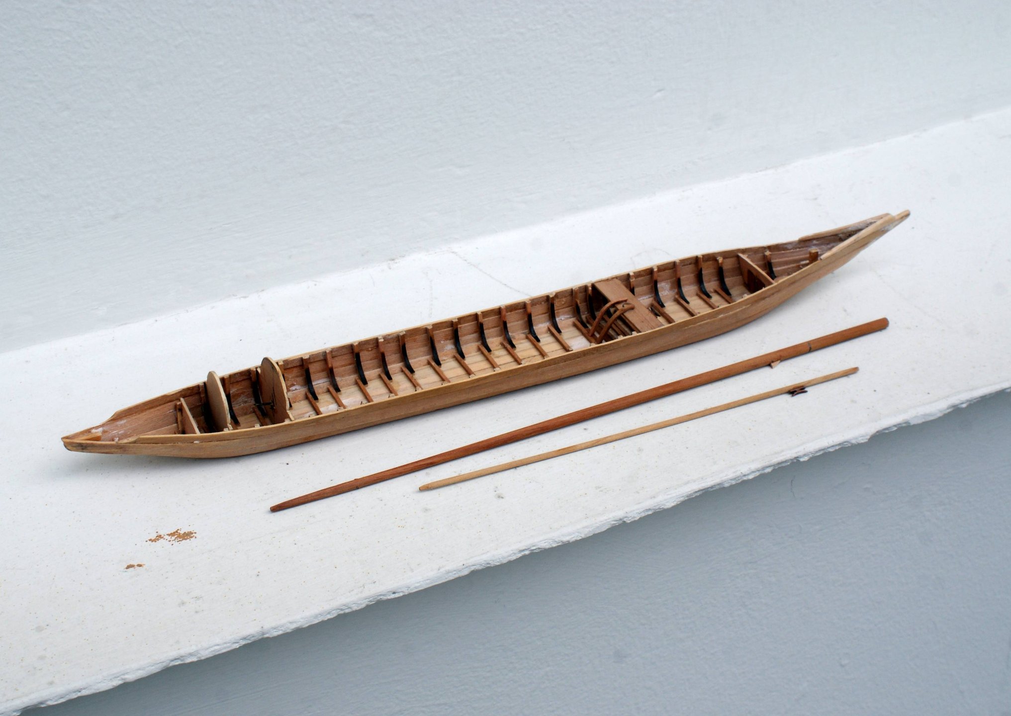

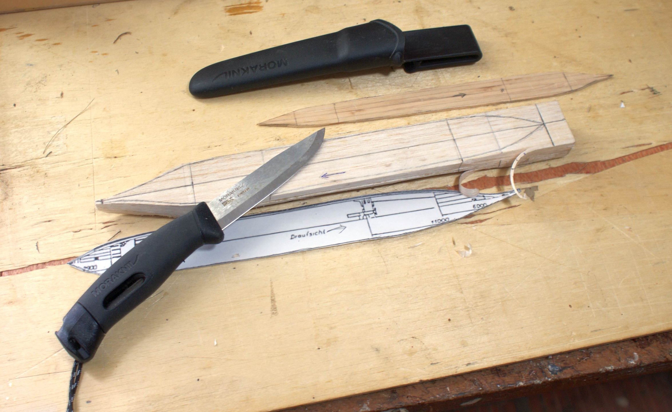

Se preparó un molde del interior de la nave y sobre ella apliqué una lámina plástica para evitar que se peguen los elementos. Coloque el fondo plano fijado con tachuelas y desde ahí las tracas en arreglo de tingladillo (la última traca o amura, si va a tope), tratando que se adecue al molde interno y darle forma a los kaffen. Después de verificar la forma y despegar una traca un par de veces, me satisfizo el resultado e instale las cuadernas con varillas rectas y curvadas de 1.5x1.5 mm, colocadas cada 10 mm.

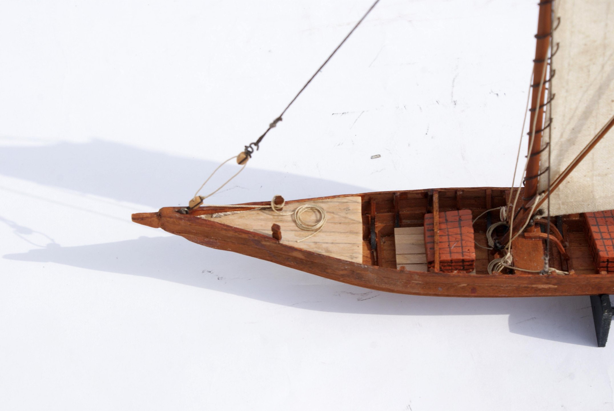

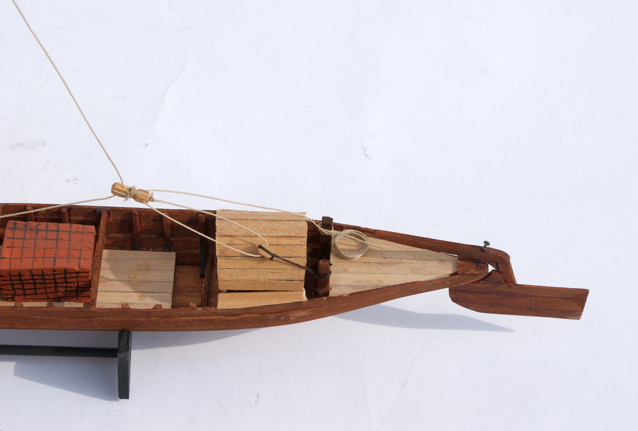

A continuación, haremos las otras partes de la barca o elementos menores que tienen características muy especiales y se han tomado a escala de los mismos planos. Se prepararon: (a) las cubiertas y la cabina con elementos de 1x4 mm. (b) el timón que es singular por su longitud de casi 4 metros (40 mm) y su forma (c ) el palo (mástil) de 195 mm y la entena de 165 mm (d) la vela de 70 x 130 mm, la cual es relativamente pequeña, la prepare con una pieza de algodón que me sobraba de un barco mayor al que no coloque su velamen. (e) bitas, travesaños de refuerzo y otros elementos.
Toda la barca se tinto con un color nogal diluido al 50% en alcohol, después de su secado se observaron pocas manchas blanquecinas (ocasionadas por el cianocrilato), se dejo así. Se empezó el montaje de la única vela amarrándola al palo y entena. Los cabos de diferente calibre, color oscuro de 0.7 mm para los obenques y estay de proa; claros de 0.5 mm para las maniobras y escotas. Los nudos y el sistema de amarre de todos los elementos son muy simples.

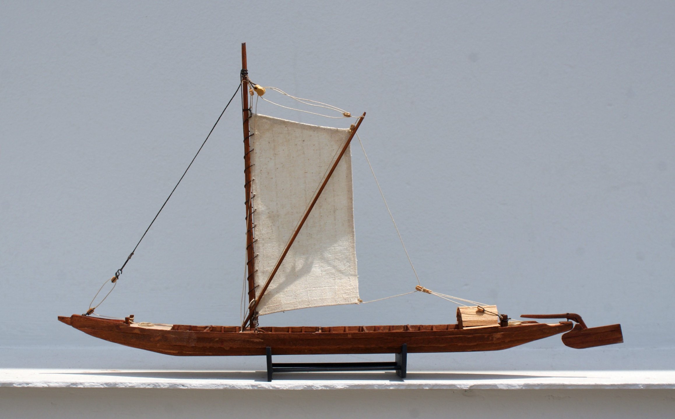

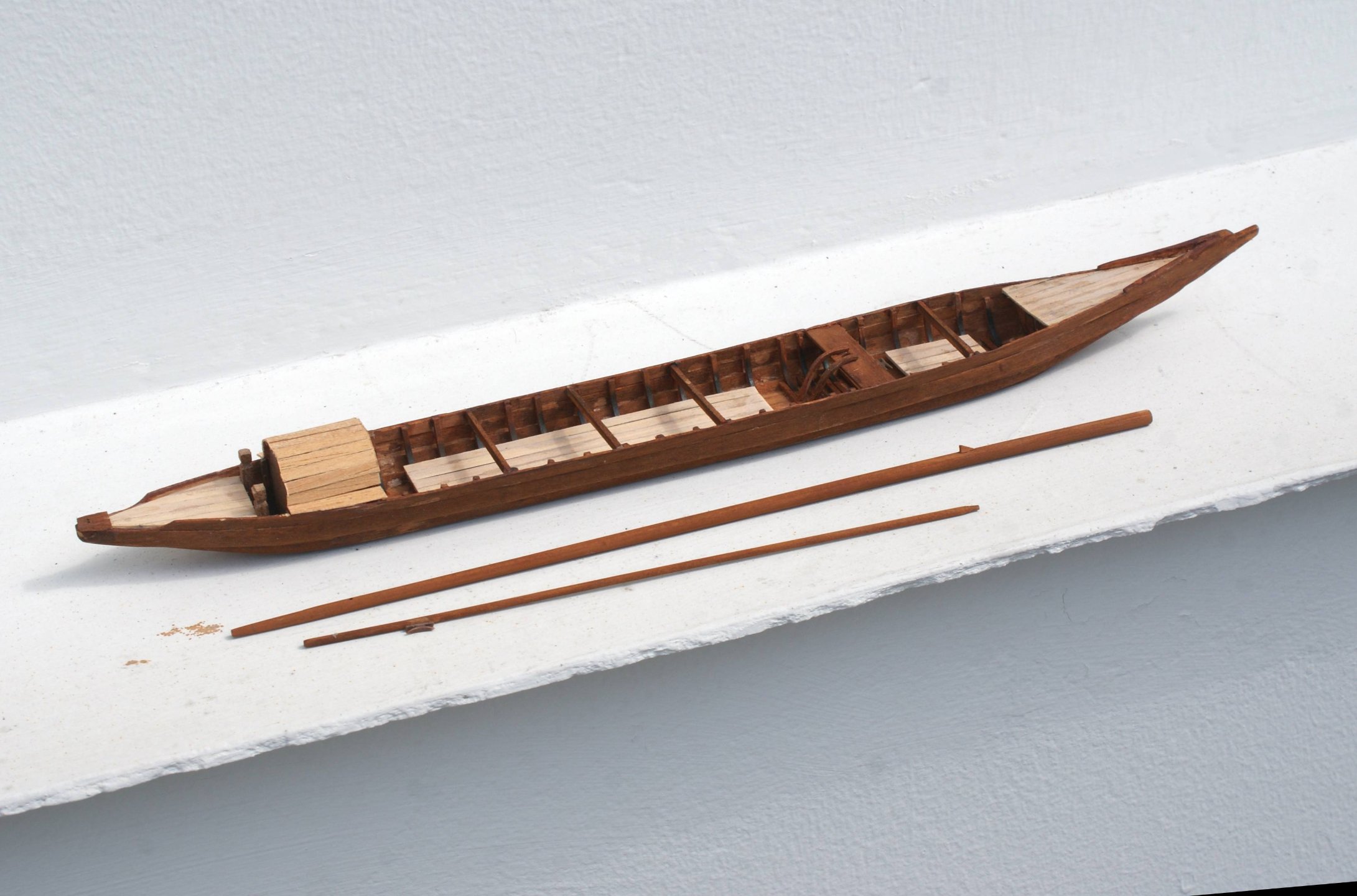

Parte 2

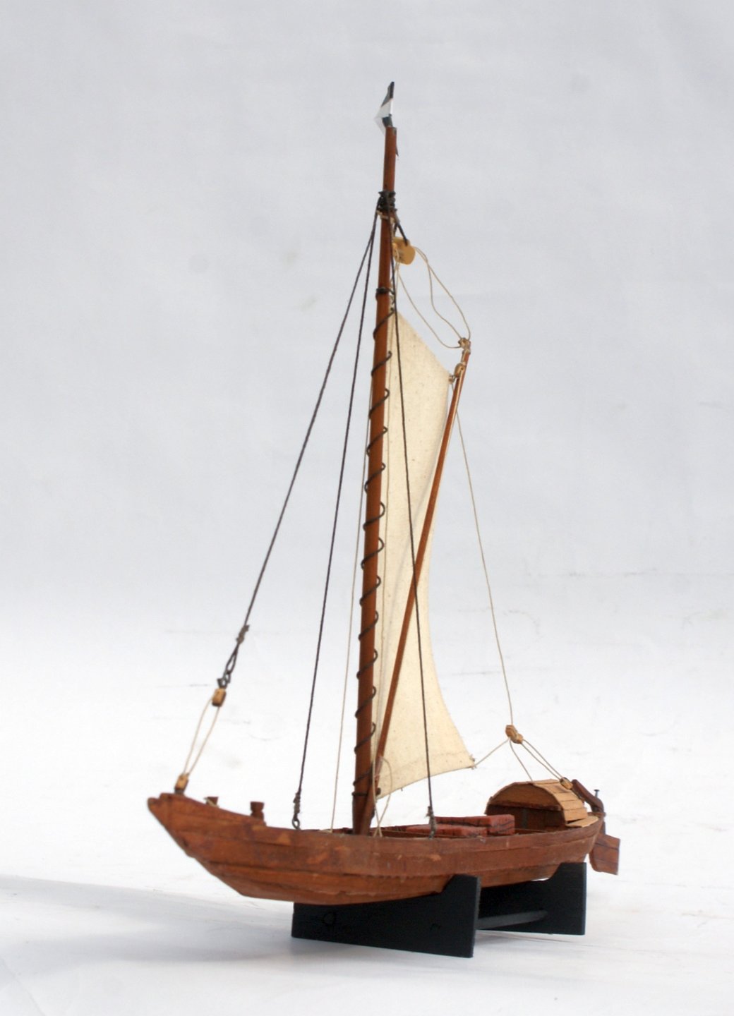

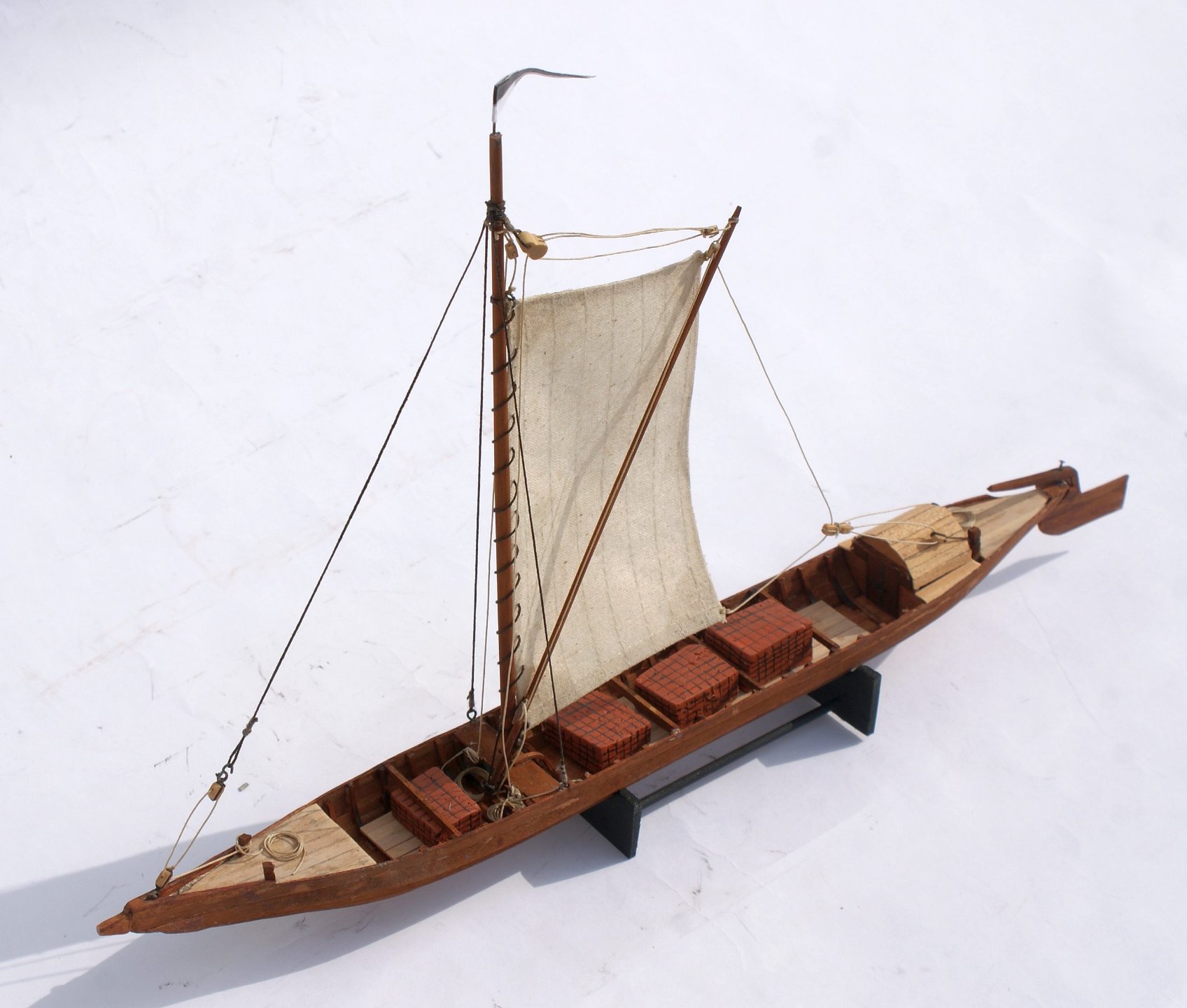

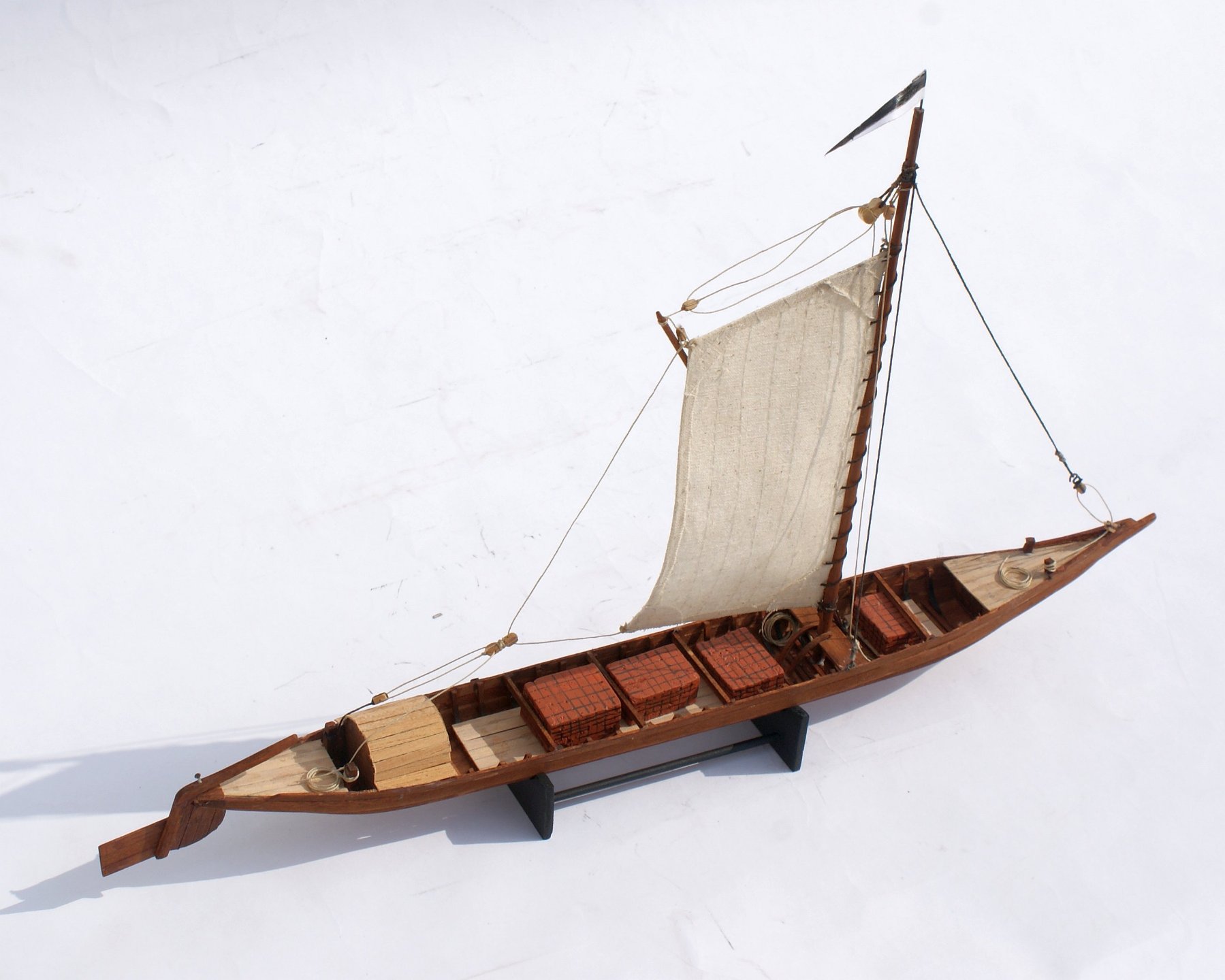

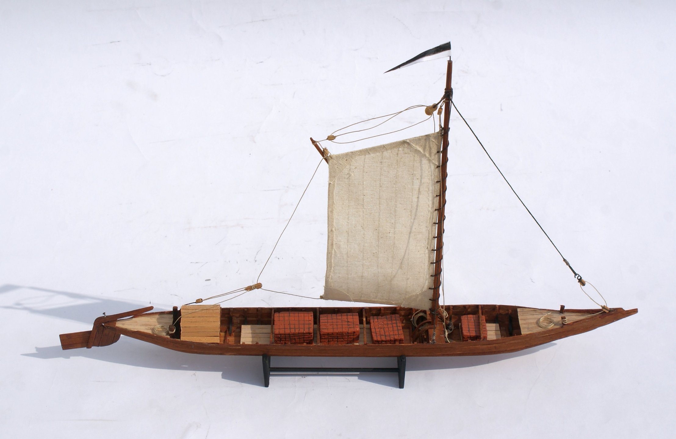

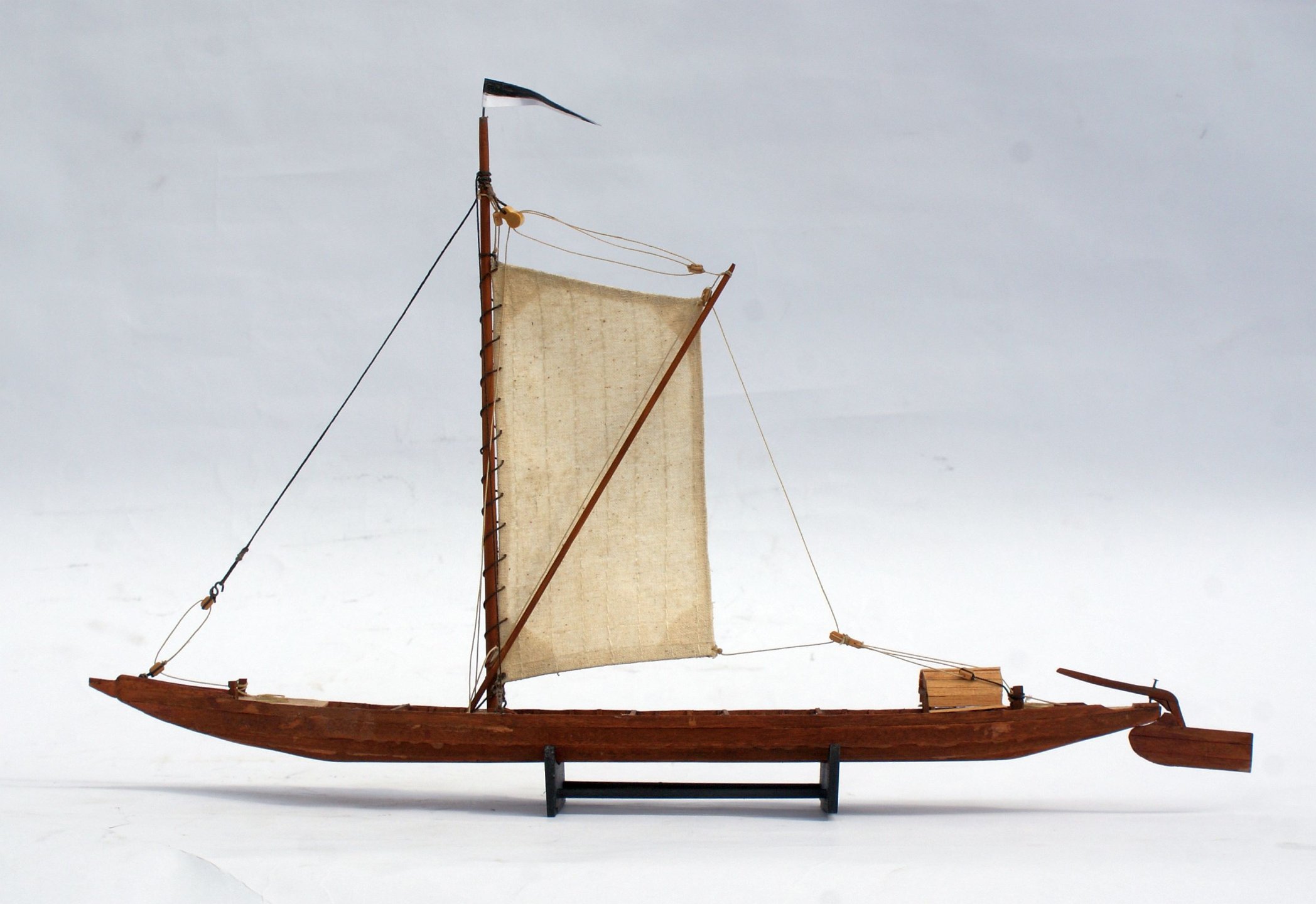

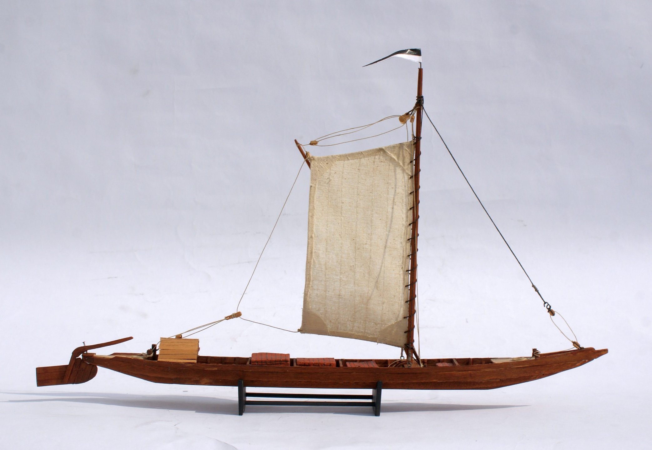

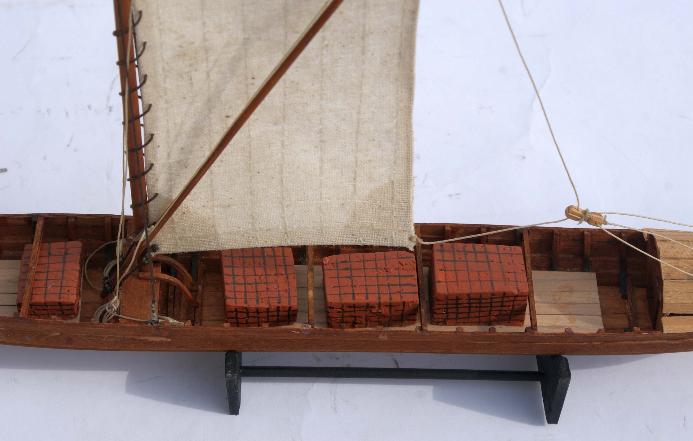

No es un gran navío, pero ahí va una humilde barquita de trabajo y como su historia lo narra, ayudo a levantar una ciudad. En esta última parte se presentan las fotos del Ziegelkahn o Kaffenkahn terminado, indicamos nuevamente las características técnicas.

Re: Ziegelkahn, o ayudando a construir Berlin

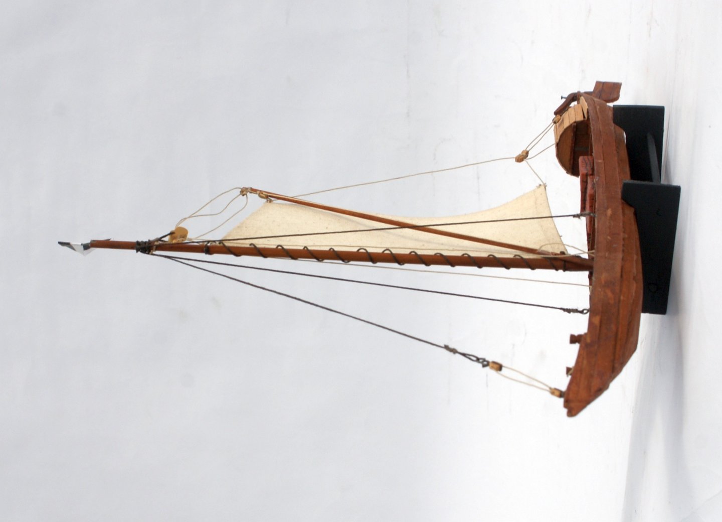

la última foto esta invertida, se envía nuevamente.

Buhochico
- Mensajes: 479
Muy bonita, qué estilizada.
Un saludo.y enhorabuena.
