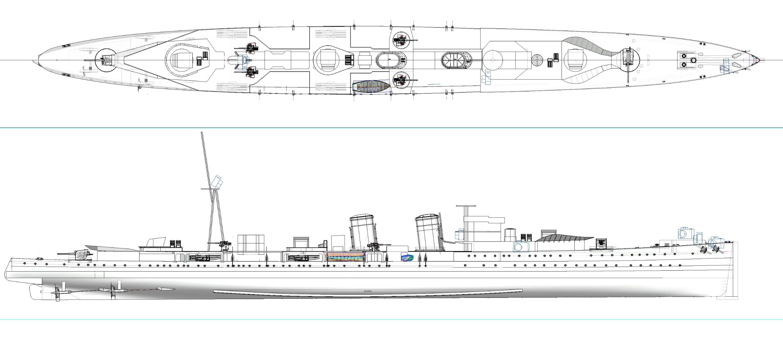

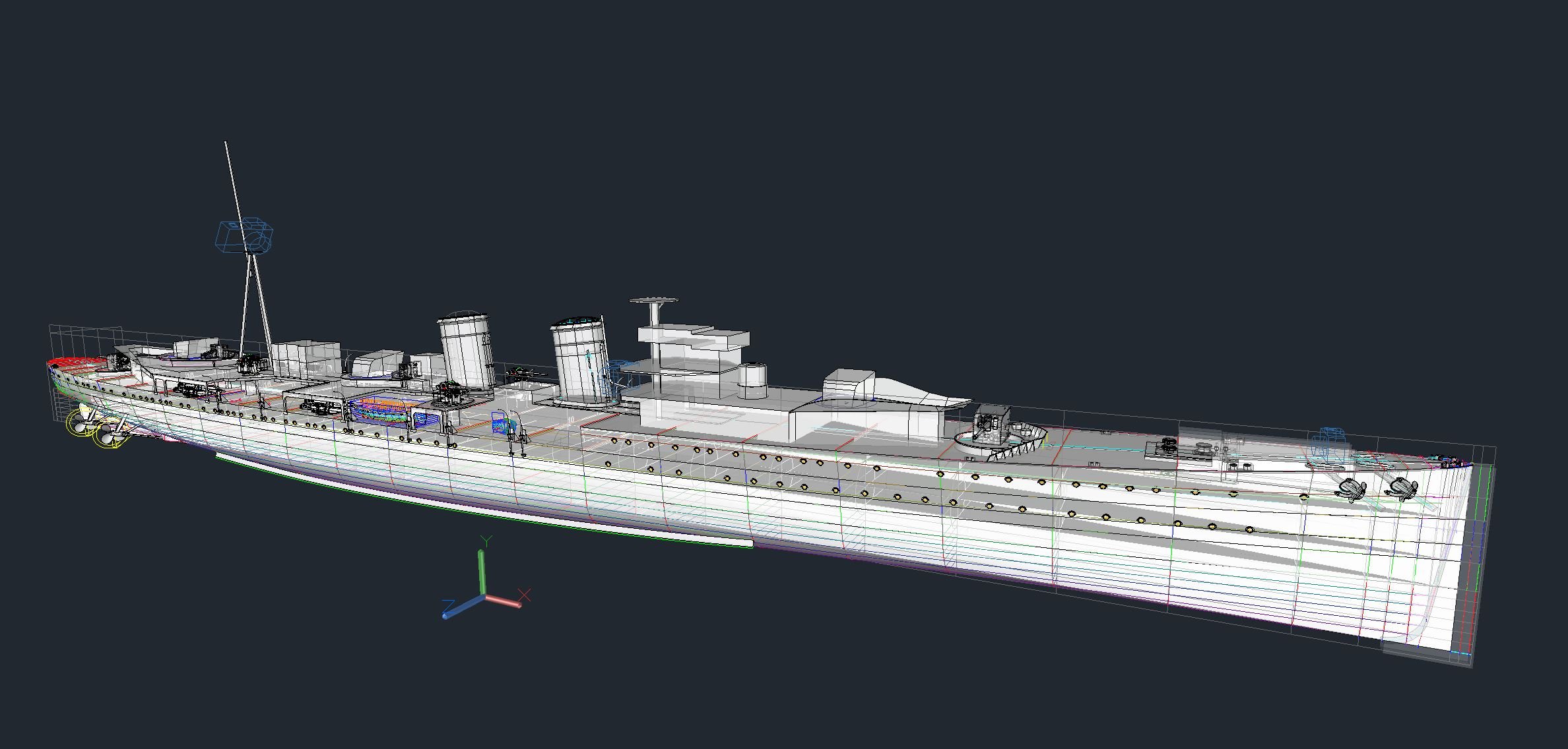

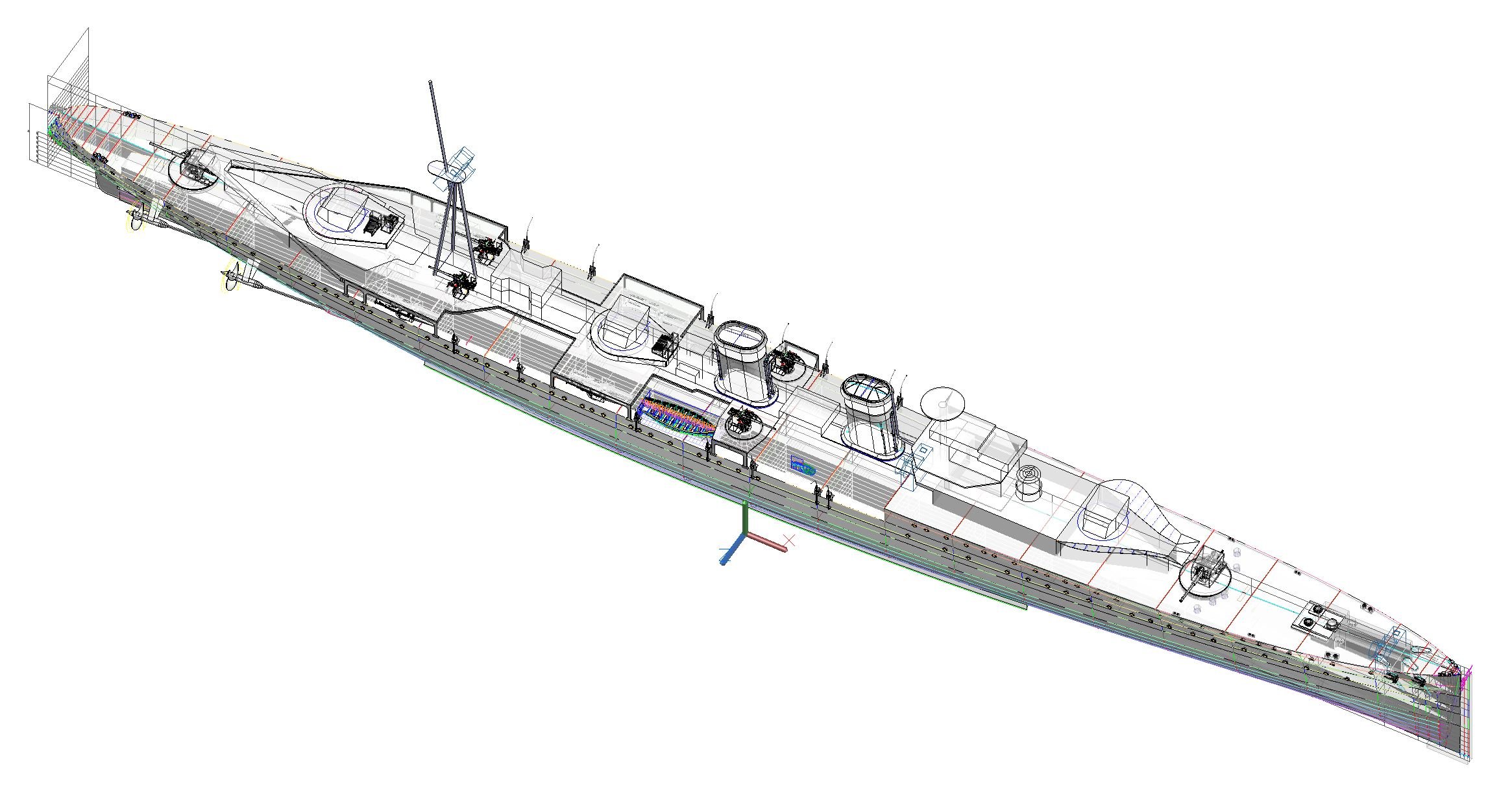

Soy nuevo en el foro y recientemente he comenzado un proyecto para construir los modelos de los barcos en los que han estado embarcados algunos familiares.
Me he decidido a empezar con el más complejo a mi juicio, el crucero Almirante Cervera, en su configuración inicial.

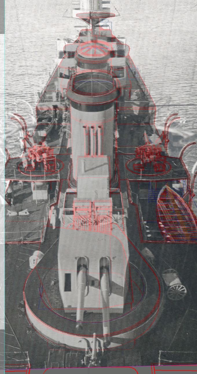

Adquirí los planos vía internet y he estado preparando primero el modelo y las piezas en 3D antes de comenzar la construcción física, puesto que no tengo clara aún la escala ni la técnica que voy a usar. No obstante no creo que sea mayor que 1:100 (1,67 metros de eslora total).

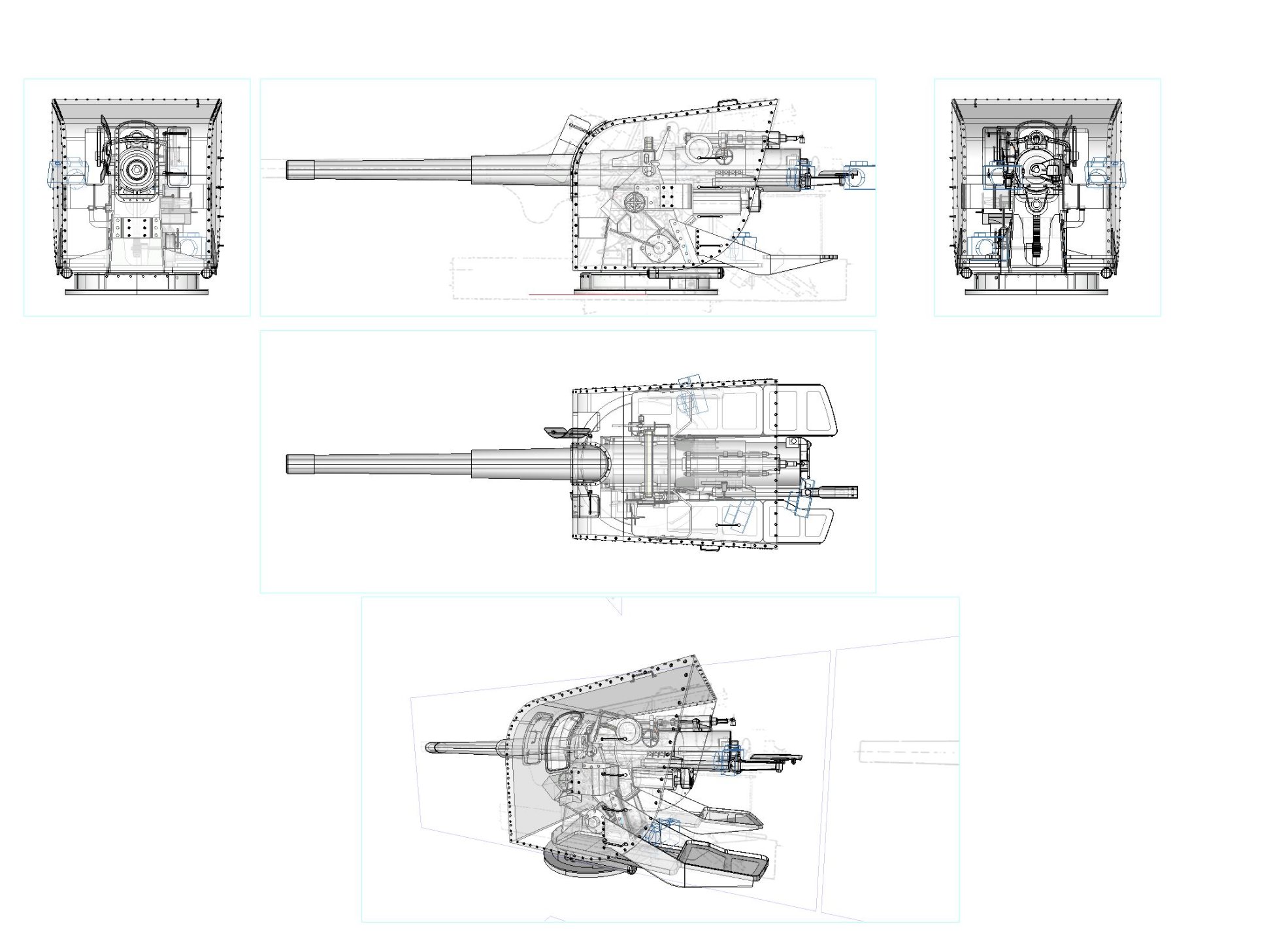

Los modelados son pormenorizados y con detalle porque no me cierro la puerta a hacer maquetas de detalle de cada elemento.

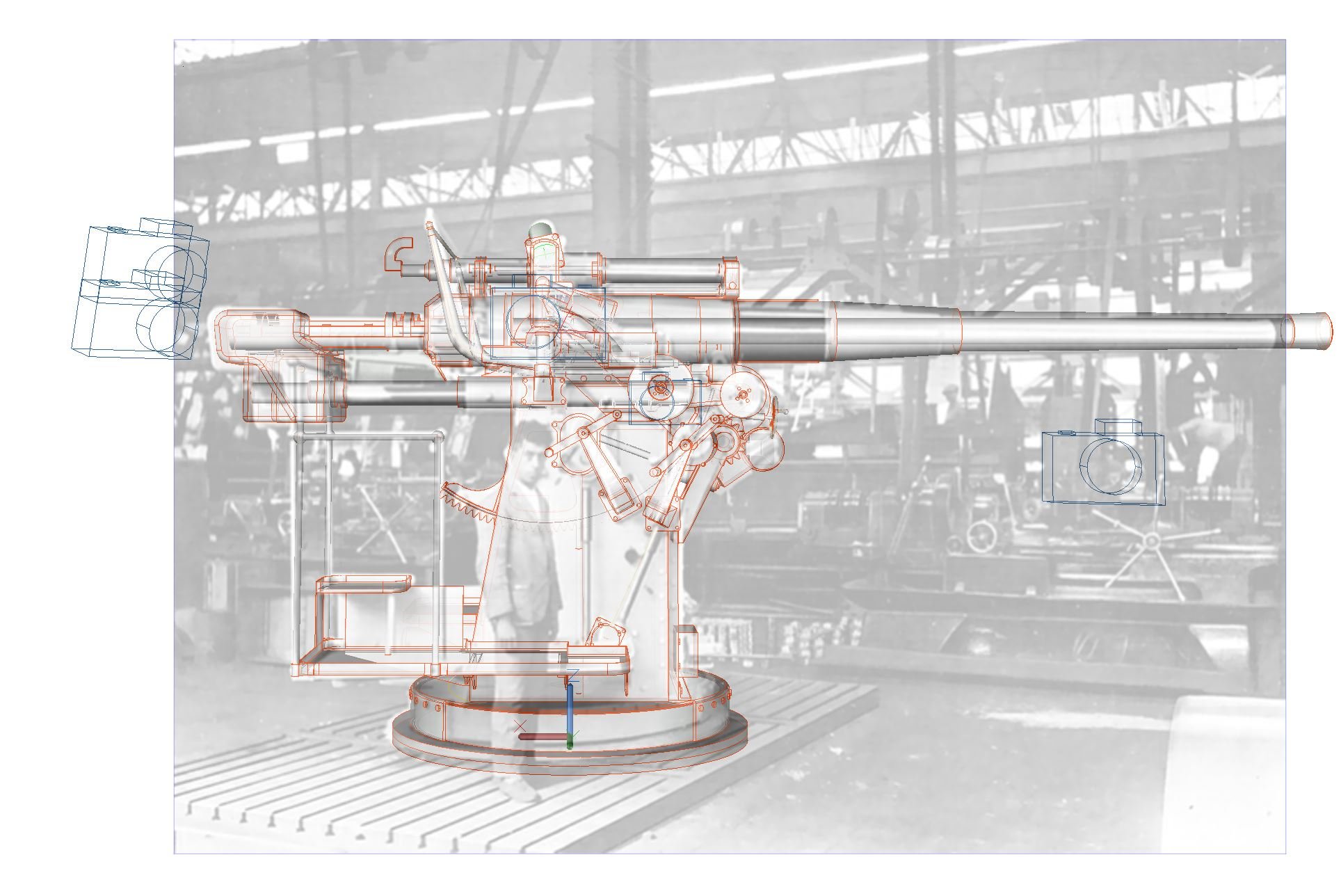

Algunos elementos los he tenido que modelar a partir de fotografías históricas de poca resolución, siempre intentando aproximarme lo más posible a la realidad de esas imágenes (tambien os subo algunas fotos)

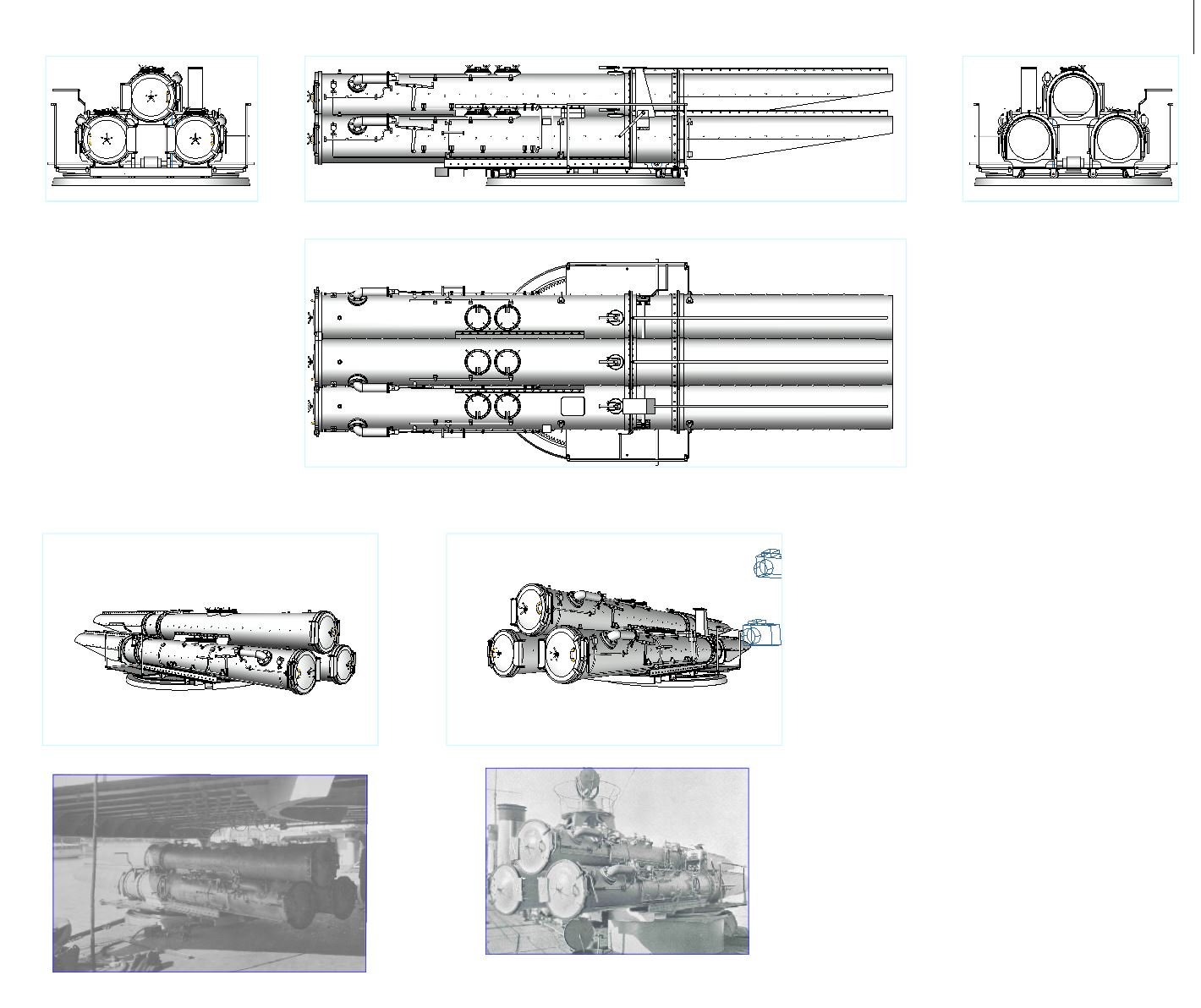

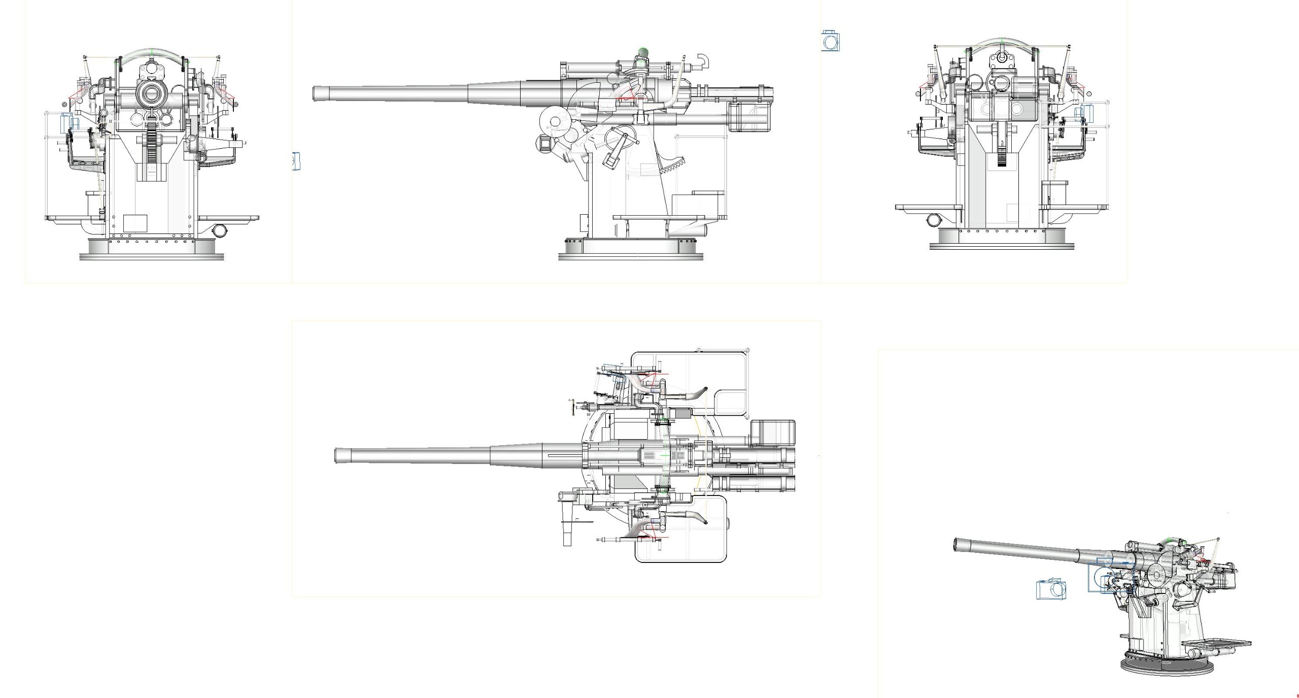

Me ha sido bastante difícil conseguir información de los montajes de artillería, puesto que hay al menos 4 formatos de armamento:
-montaje simple
-montaje doble
-batería antiaérea
-lanzatorpedos
Me inclino a utilizar la impresora por deposición fundida, CNC o estereolitografía para trabajar con el barco como si fuese una especie de kit. Creo que así podría conseguir el nivel de detalle idóneo para las piezas más complejas.

Vaya pedazo de proyecto. Increíble el trabajo de modelado de los planos par la impresora.
Estaremos atentos que pinta muy bien!!!
