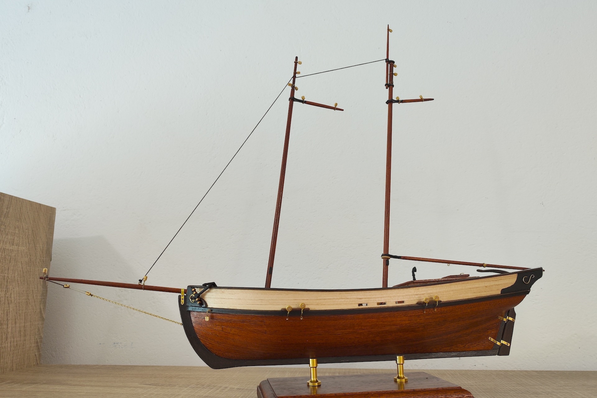

Hola! Este es mi primer barco, el Polaris de Occre que me ha parecido de muy buena calidad y excelente servicio por parte de la empresa. Quería compartir una foto de cómo va quedando y conocer vuestras opiniones, consejos y sugerencias, agradeciendo de antemano la colaboración.

libra63
Mensajes: 1091
Re: Polaris en proceso...
Mensaje por libra63 »
No se vé mucho, pero para ser el primero está muy bien. Mi primer barco quedó un adefesio, y eso que era de casco sólido.

Derfflinger
Mensajes: 76
Registrado: Dom Oct 29, 2023 10:43 pm
Mensaje por Derfflinger »
Para ser el primero tiene muy buena pinta. El casco se ve bien hecho. Es de doble forro imagino.
Todas las piezas de latón es mejor pavonarlas o pintarlas de negro.

Derfflinger
Mensajes: 76
davisito34 escribió: Dom Dic 10, 2023 5:14 pm Si, es de doble forro. Le he dado un tinte caoba con lasur y una capa de barniz satinado.me ha gustado el color intenso del casco.
Sobre el pavonado pintado en negro, además del resultado estético, porqué es mejor? Disculpa mi ignorancia pero estoy.uy verde en esto.
Gracias por el comentario.
En general los barcos de verdad no tienen elementos metálicos dorados, así que cadenas, cáncamos, bisagras del timón, etc quedan mejor en negro (pintar o pavonar).

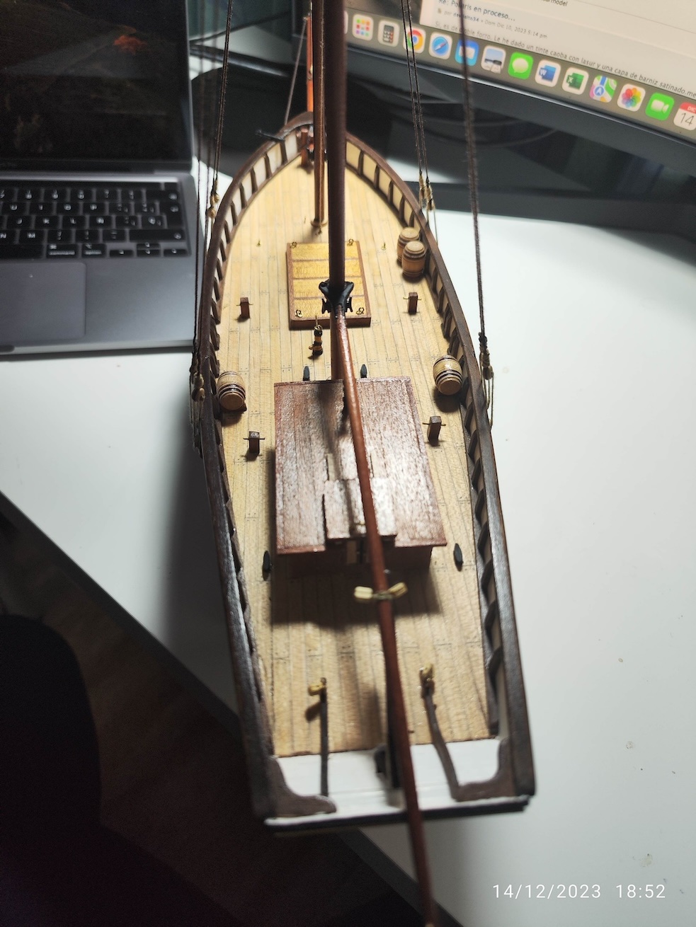

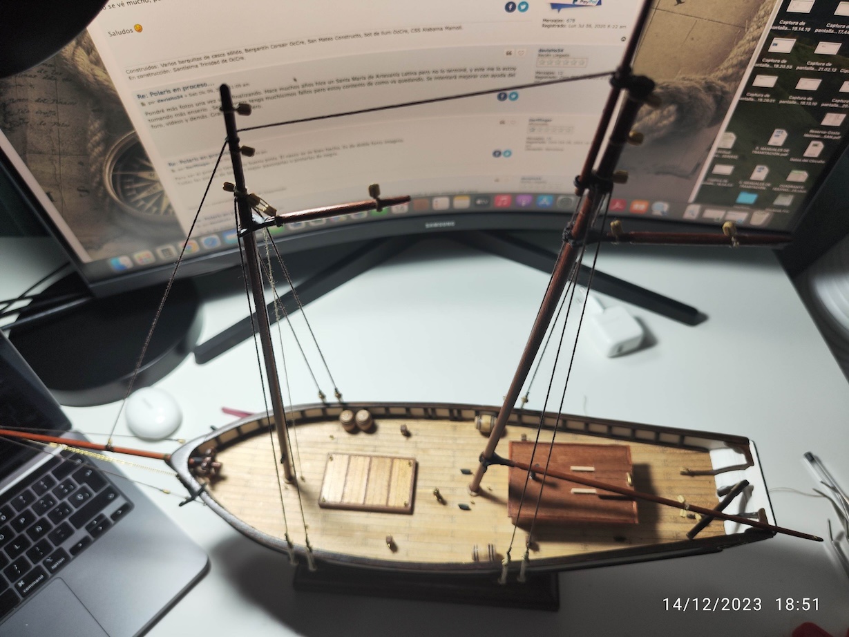

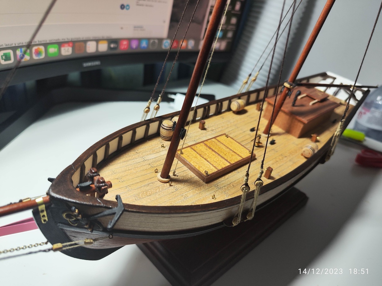

Por aquí dejo algunas fotos actuales, prácticamente me quedan las velas que me gustaría reforzar ya que las veo delicadas y se pueden deshilachar en nada.
Ya me diréis qué tengo que rectificar, mejorar o echar abajo complemente. Pondré en práctica en algunas piezas la recomendación del compañero Derfflinger de pintar algunas piezas metálicas, convencido de que le dará realismo.
Saludos y muchas gracias por los comentarios!

libra63
Mensajes: 1091
Se me habia pasado tu Polaris. Pues te ha quedado muy bién, deseando verlo terminado.

crisjaca
Mensajes: 1737
Ubicación: Jaca
Mensaje por crisjaca »
Se ve muy bien para ser "novato" lo que te han dicho de los dorados así como los barnices brillantes, si que es a tener en cuenta para próximos modelos, pero todos hemos empezado como tú, con acabados más o menos similares. A las velas, yo he seguido el hilo de José Luis, para mí Jabeque las he dado una mano de tapaporo nitrocelulosico, eso impide que se deshilache, y luego con un secador de pelo con calor o un decapante se inflan y toman forma, al enfriar se quedan con la forma dada con el soplo caliente.
