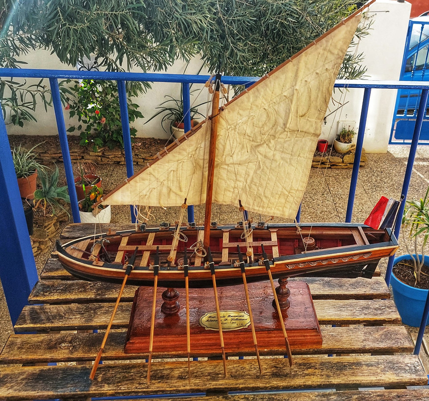

aqui os muestro mi reencuentro con la afición, que me acompañó estos últimos meses.
Pese a los errores evidentes, lo pasé genial haciendolo. Las instrucciones y algunas piezas no demasiado claras, pero creo que lo boté más o menos en condiciones. En todo caso, me ha servido para recuperar la afición y entretener horas y descanso. Gracias sean dadas por ello.
Esta serie de Disarmodel -¿desaparecida?- tiene modelos a esta escala de 1.30 muy majos -bote de Nelson, del Salvador del Mundo, La Atrevida...- que me gustan bastante, permiten cierto detalle y, aunque no fáciles, permiten unos buenos resultados, segun veo en fotos los modelos que hay por la red. Y además, no ocupan demasiado espacio en casa, un plus. Quizá intente alguno más.
Sed benévolos. :lol: :lol:

Te ha quedado muy bonito pero creo que has puesto los remos con el estrobo en el guión , posición un tanto improbable, deberías meterlos más de forma que el guión quede todo dentro y el estrobo en la caña, la parte cilíndrica,, de paso la vitrina será más pequeña. Parece que has hecho el estrobo uniendo con un nudo los dos extremos de un cabo, pero puede ser la foto.

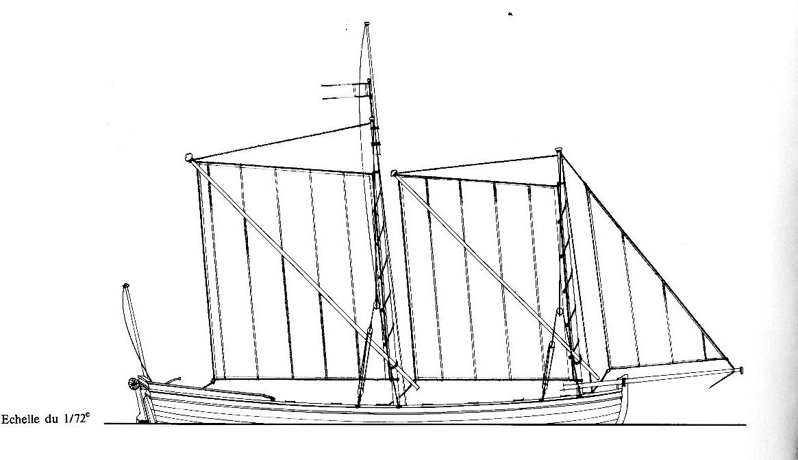

Los botes franceses no llevaban latina sino dos palos con velas tarquinas, de todas formas de llevar latina iría más baja y no hay vigotas en el aparejo latino.

Los errores son evidentes. Tambien en el forrado del casco y los asientos, que deben ir mas bajos. Me di cuenta luego y me dió pereza, o más bien ineptitud, ponerme a rectificar.
Lo de las vigotas me di cuenta también, pero usé lo que venia en el kit, algo parco en materiales. Al igual que la latina, que era la que traía. Queria ponerla un pelin más baja.No miré documentación de ningún tipo, ni siquiera sé si es un modelo real.
Lo de los remos no lo sabia, lo tendré en cuenta para fururos botes- además que efectivamente mejoraran espacio para vitrina-.¿Qué es el estrobo? ¿Cómo se une a los remos?
Muchas gracias por las apreciaciones. En el próximo iré preguntando.

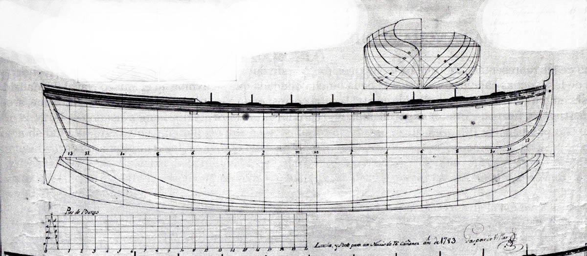

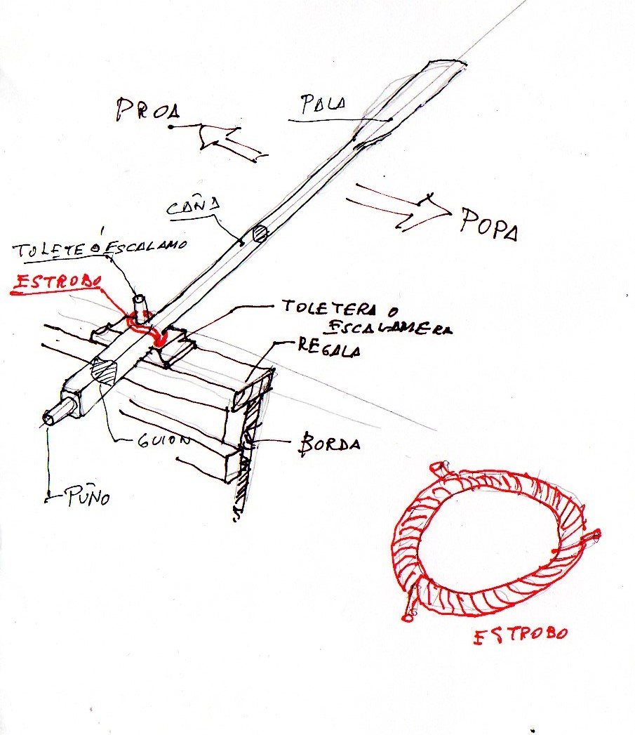

Pongo un croquis explicativo, y un plano de época de un bote español, los franceses eran muy parecidos, los ingleses tienen diferencias, hay que notar que los toletes no van en el centro de la toletera como se ve a menudo incluso en Boudriot, sino que van desplazados hacia proa para dejar apoyo al remo. . También el plano de vela del bote pequeño francés del 74 Boudriot, que lleva velas de abanico o tarquinas, en España solían ser al tercio, y en Inglaterra de tó.
El remo trabaja tirando del estrobo y no apoyando en el tolete como creen en Valladolid.
El estrobo se puede hacer de varias maneras, cuando yo remaba en Guipuzcoa hace ni sé de años se hacía descolchando un cabo y volviéndo a colchar uno solo de sus cordones sobre sí mismo o bien los tres, hay otros métodos del estilo , por costura e incluso por nudo. La unión entre el estrobo y el tolete es lo más simple, creo que se ve en el dibujico. Saludos

En el croquis anterior está confundido proa y popa es al reces se nota bien en el alzado de época del bote

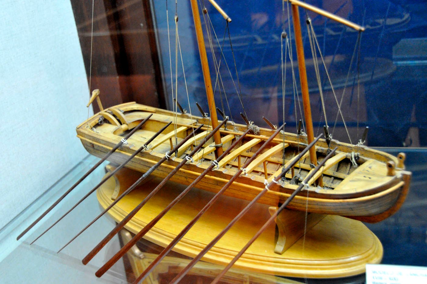

Aquí nos colamos todos, foto de lancha del Museo Naval de Madrid con estrobos de nudo y los remos al revés.
