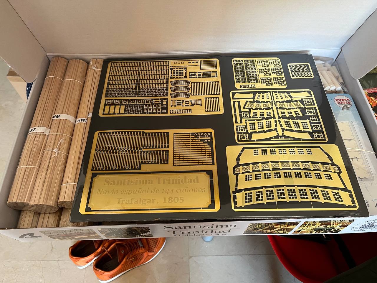

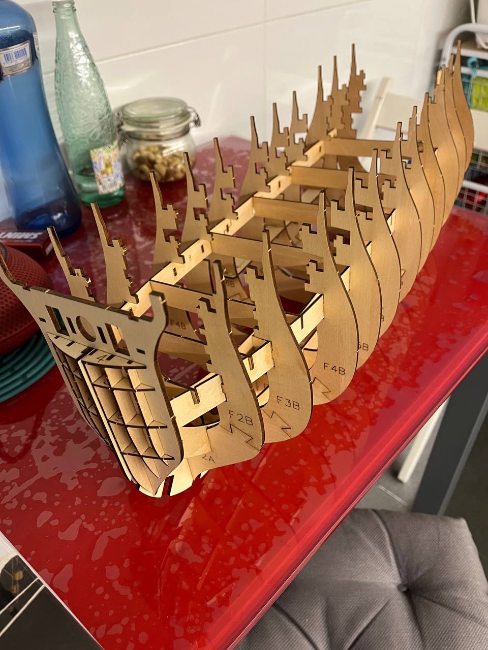

Pues ya me ha llegado la cajita, como pesa la condenada.
Solo mirar un poco por encima, se nota la calidad de los acabados.
Iré poniendo avances.

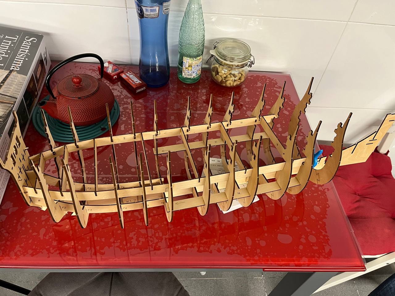

Seguimos con los avances.
Ahora soy consciente de las dimensiones del bicho, da miedo pensar donde lo voy a meter sin que me eche mi mujer a la calle.

Sí que es grande. Qué grosor tienen las cuadernas? Sí que parece que escatiman madera, como ya comentó un forero.

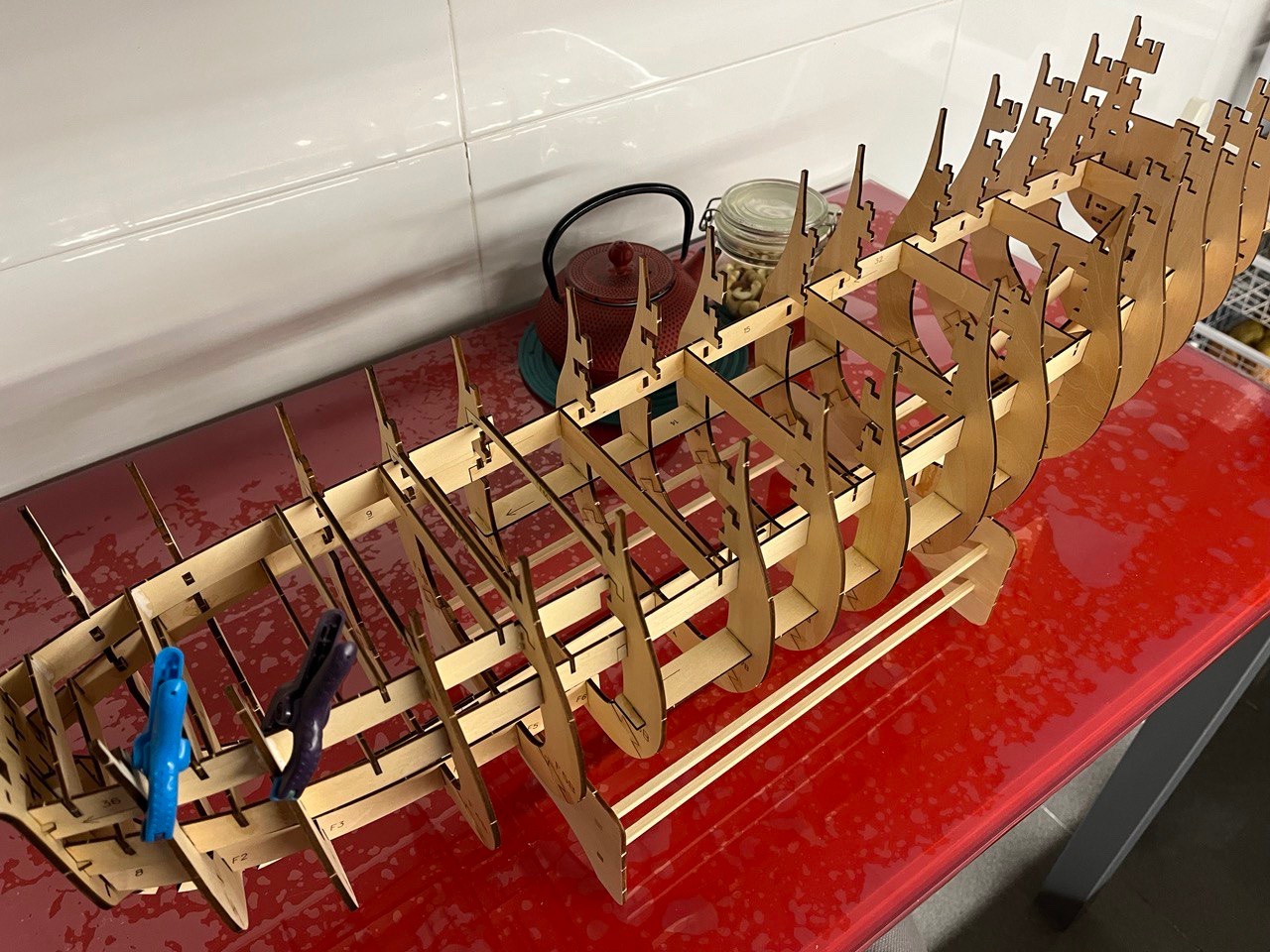

Derfflinger escribió: Dom Nov 26, 2023 11:37 pm Sí que es grande. Qué grosor tienen las cuadernas? Sí que parace que escatiman madera, como ya comentó un forero.
Hacen 3mm , pero no se notan débiles.
A mi modo de ver, dan un margen de flexibilidad razonable.
Otro pequeño avance más, debo decir que si pones la base bien, las piezas encajan solas.

Ya se va viendo la envergadura del modelo y coincido con los compis en que las cuadernas se ven muy finas por el tamaño que tiene. Un poquito más gruesas no habría ido tampoco mal para el forrado.
Adelante con ello. Vas muy rápido.

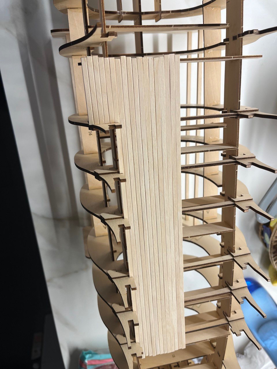

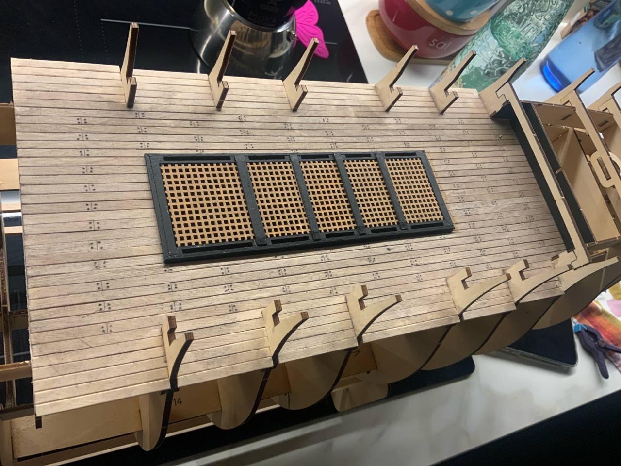

Ya he comenzado con la cubierta, estoy siguiendo un poco los consejos que veo en el canal de https://youtube.com/@ModelismoNavalpara ... K7vXop2QPO

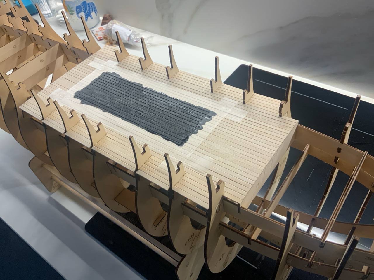

Otro pequeño avance, de momento las piezas encajan bien y las medidas también.

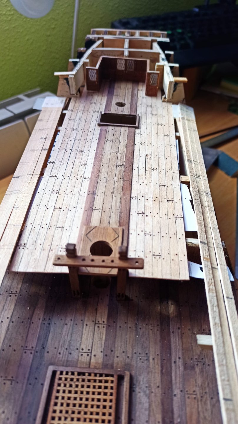

Y seguimos avanzando, he envejecido las tracas de cubierta con un poco de tinte muy rebajado con agua.

dudu69 escribió: Vie Dic 08, 2023 7:35 pm Y seguimos avanzando, he envejecido las tracas de cubierta con un poco de tinte muy rebajado con agua.
Es solo una pregunta, por que nos hecho toda la cubierta con claveteado? no solo las uniones de las las tablas, los tramos entremedias se supone que también van clavados en toda la linea longitudinal del " cuadernal" se llama?.
No soy un experto, que conste, creo que no estoy metiendo el cuezo...no digo que este mal, todo lo contrario, pero queda más majo, no? Un saludo
no se si ves a lo que me refiero
WhatsApp Image 2023-02-10 at 14.23.03 (3).jpeg (196.77 KiB) Visto 6523 veces
Mensajes: 6060
Re: Santísima trinidad de AL
Bien observado. Las tablas de cubierta se clavan con dos clavos cada vez que apoyan en "cuadernales" en realidad en vigas que se llaman baos y que van cada 60 ó 70 cm, y en el borde de las escotillas, en el caso del Trini se ven perfectamente en el plano, si no se tiene plano es bastante fácil deducir su situación y si no yo te los pinto en un momento
Los empalmes entre tracas se hacen sobre un bao con cuatro clavos y van separados cuatro o cinco tablas, que miden unos 6m de largo.
En tu modelo están bien hechos aunque hayas pasado de baos.
Por su sistema constructivo un kit deja la cubierta plana transversalmente, sin la curva que siempre tiene que se llama brusca, lo que es una pena. Los que hacemos de planos en cambio no nos privamos
Ese kit es decepcionante, los enjaretados del combés son enormes, a parte que casi no llevaba como puede verse en el plano, como tampoco llevaba defensas laterales (posteleros) ni puerta del almirante ni concha para el ancla ni tallas en la peineta etc etc. Pero el que lo diseña sigue el principio ENEYA ( esos no entienden y al que entienda que le den).
Qué le vamos a hacer.

Menudo bicho de barco te has pillado vas a tener entretenimiento para una temporada larga.. No cometas el error que Miguel el de modelismo naval para todos que dejó desplazado el enjaretado del combes.
Animo te sigo con gran interés.
