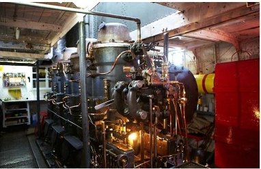

“Gracias al patrocinio de Volvo S.A (que compró Bolinder-Munktell en 1950) y Atlas Copco S.A. El motor semidiésel sueco Bolinder de 4 cilindros y bulbo caliente, instalado en 1914, fue desmontado, el cigüeñal se reparó minuciosamente y todas las piezas se limpiaron y reconstruyeron. El motor es el más grande y antiguo de su tipo y está operativo en todo el mundo.”

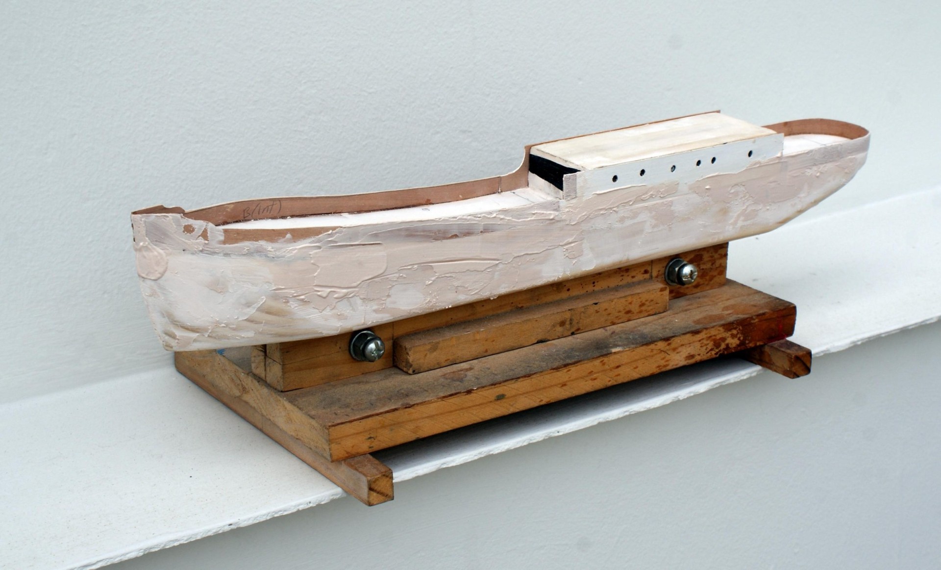

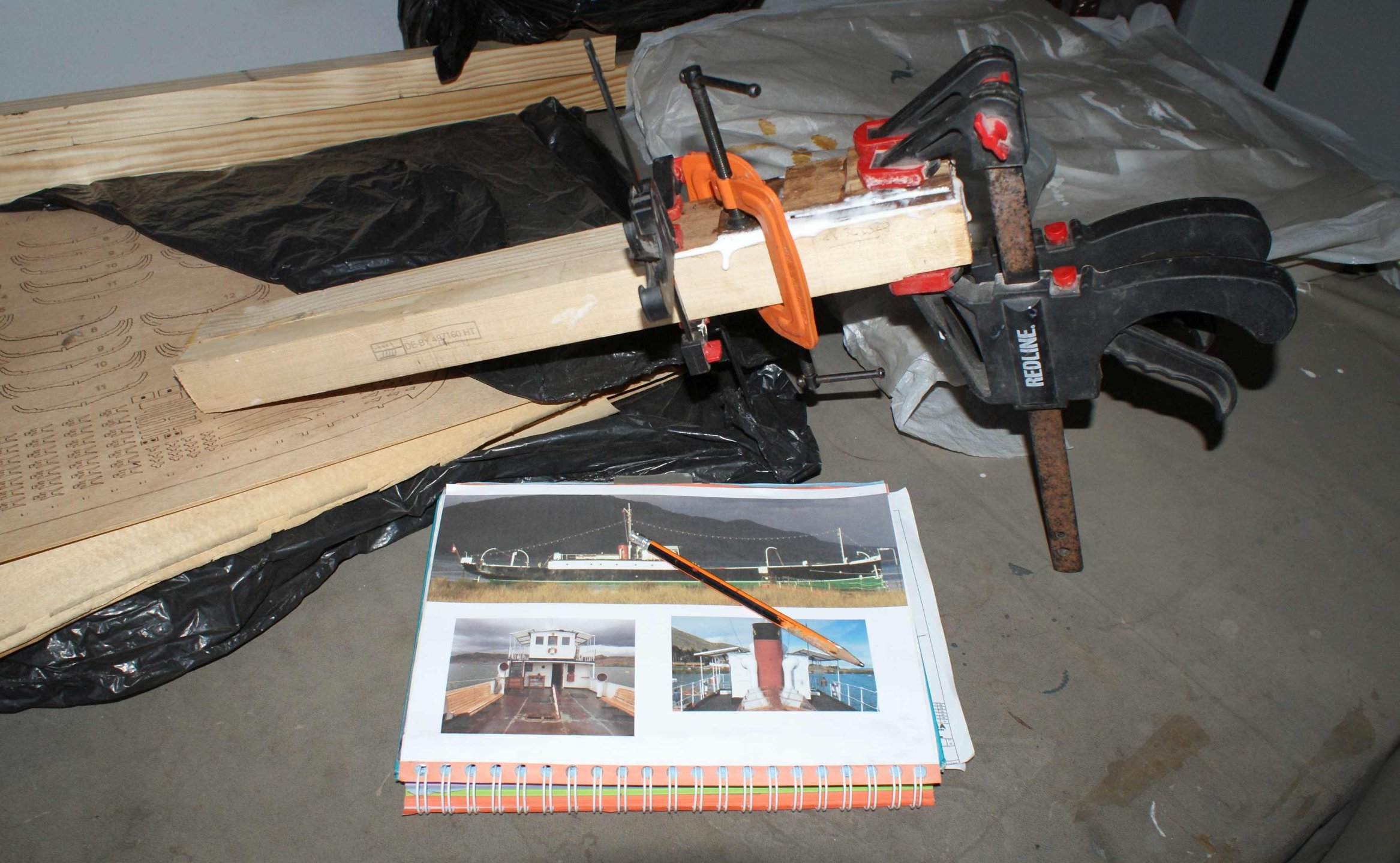

Las dimensiones fueron tomadas de la mejor foto que se pudo conseguir del barco y mediante el AutoCAD correlacione dicha foto con las dimensiones confirmadas (eslora y manga) y a partir de ese punto se pudo determinar las alturas entre cubiertas, dimensión de puertas, ventanas, chimeneas, pescantes, tomas de aire, etc.

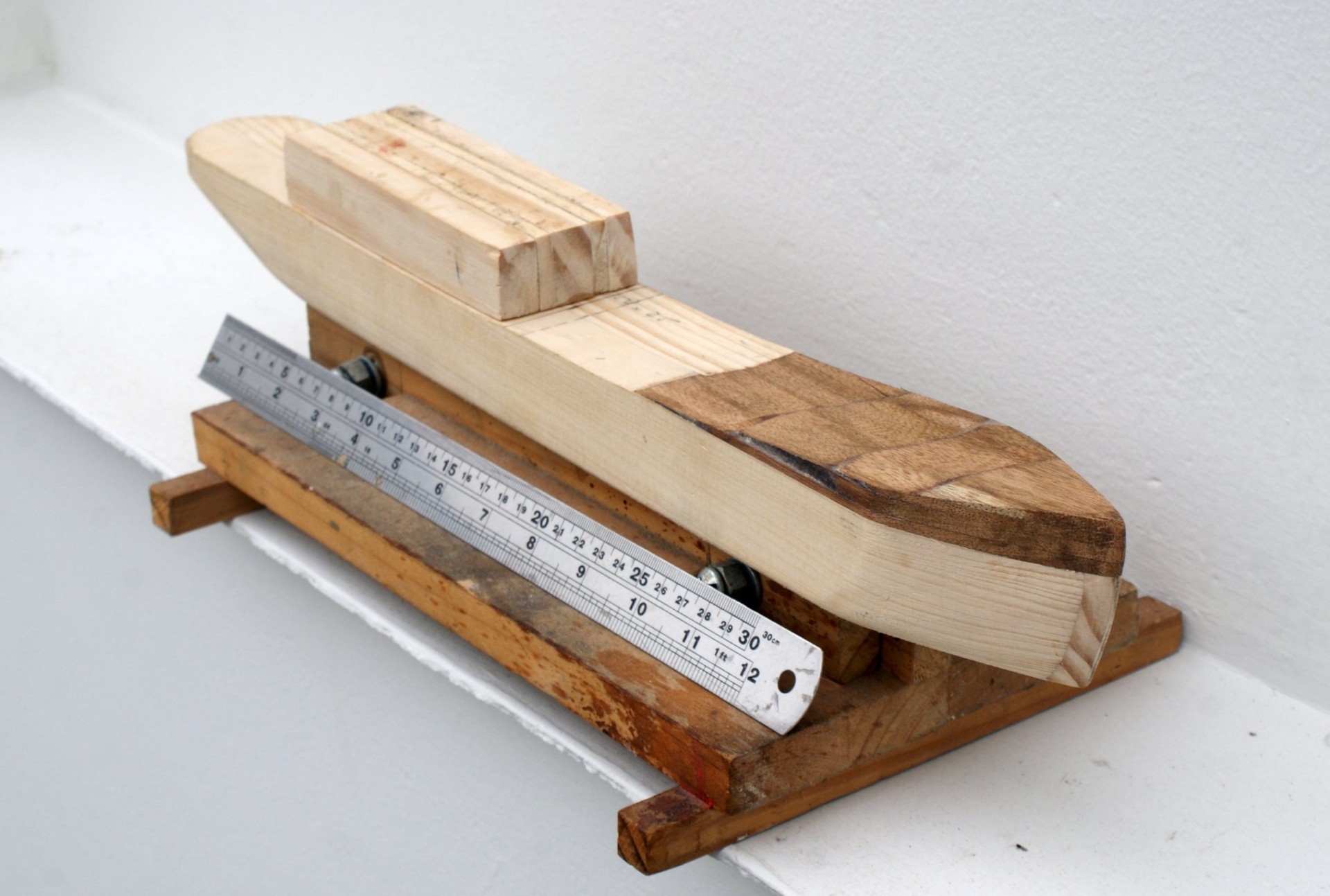

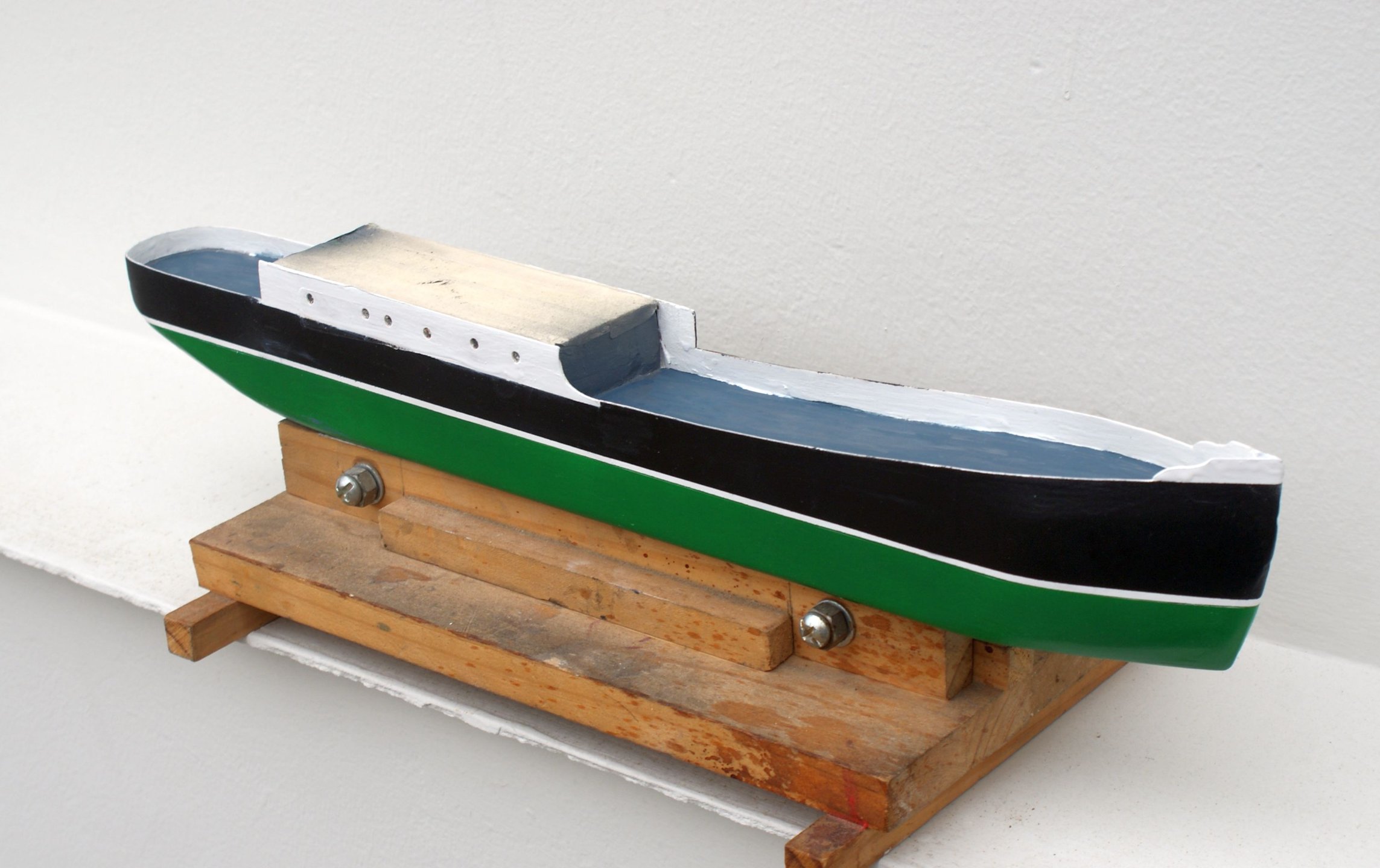

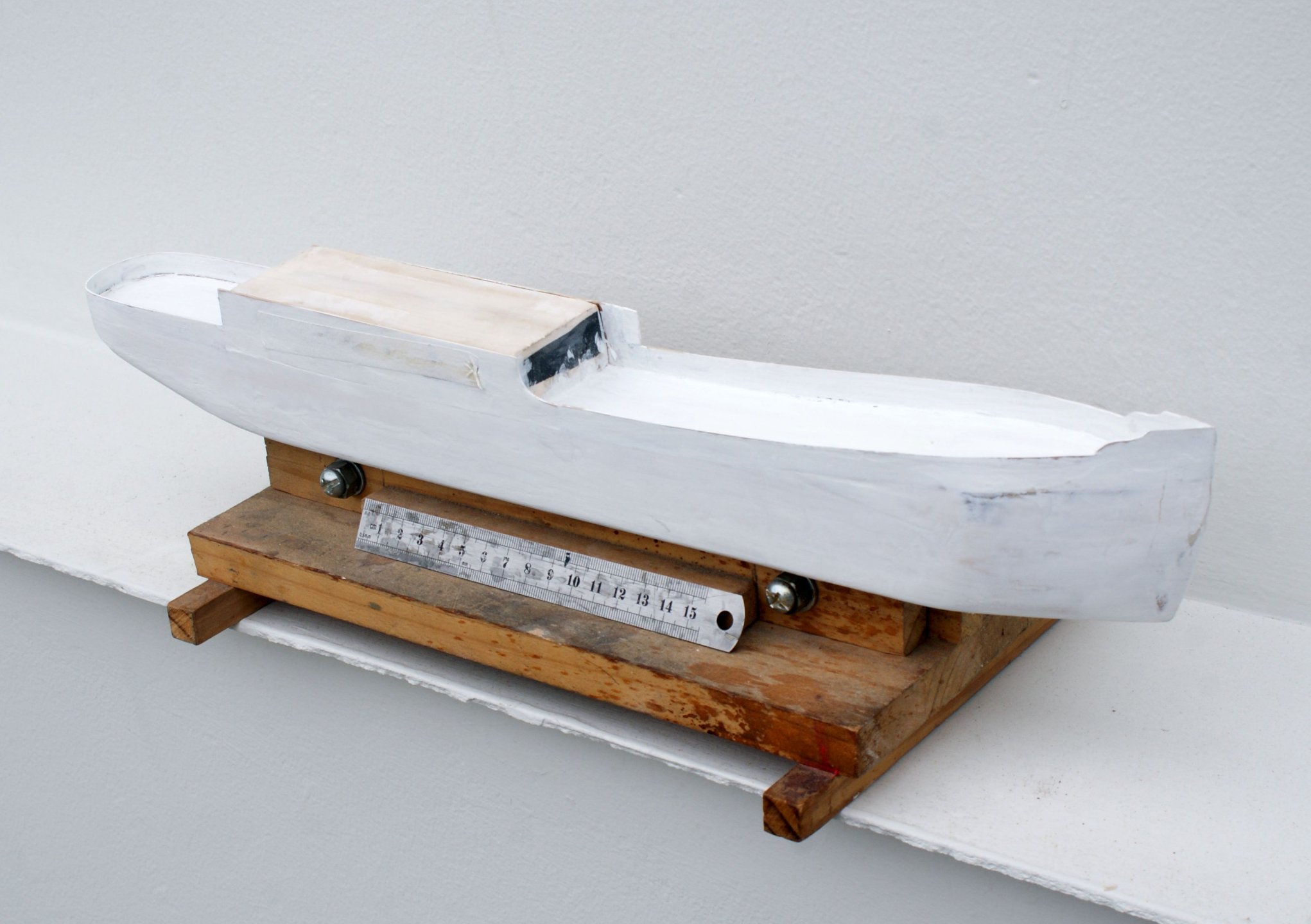

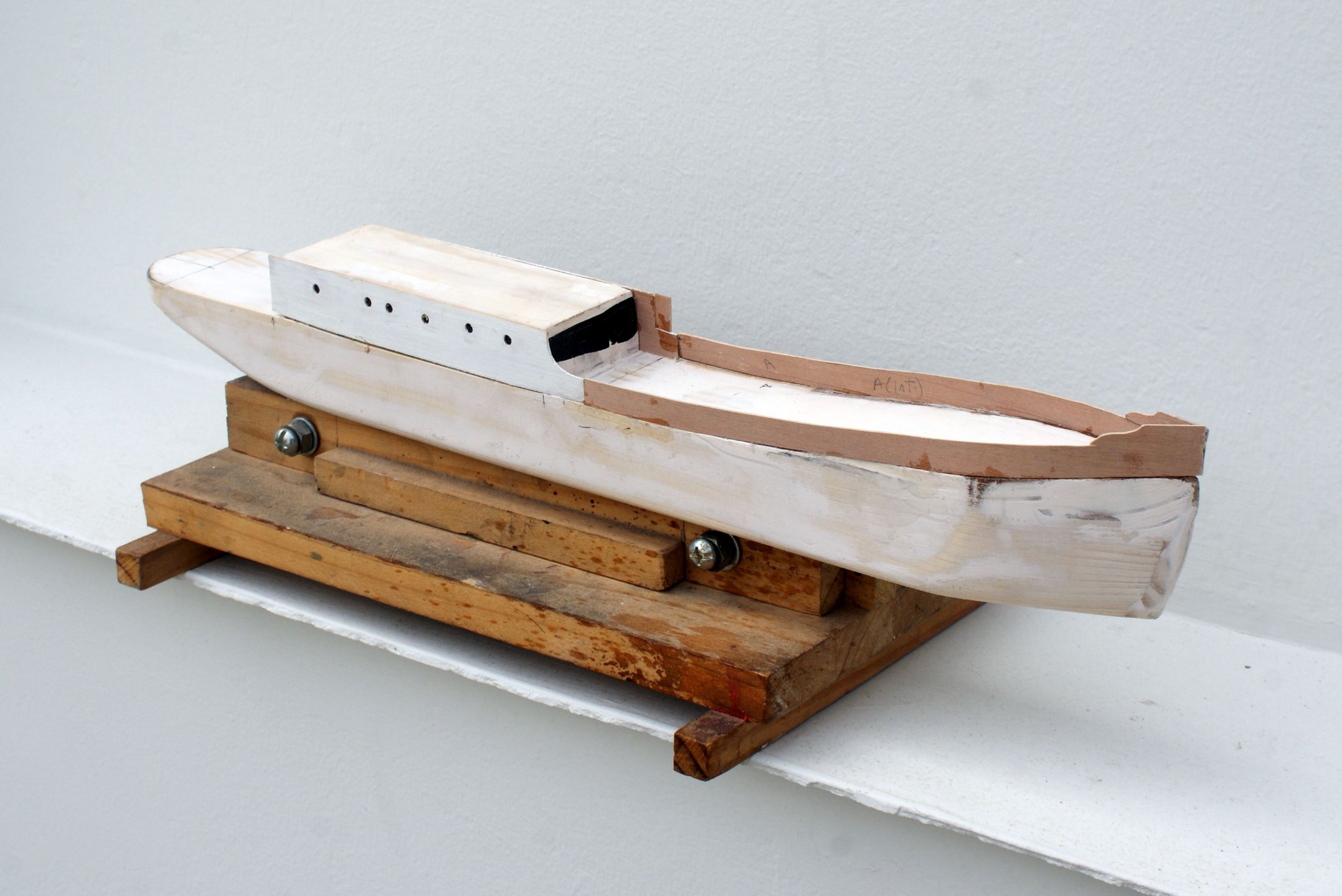

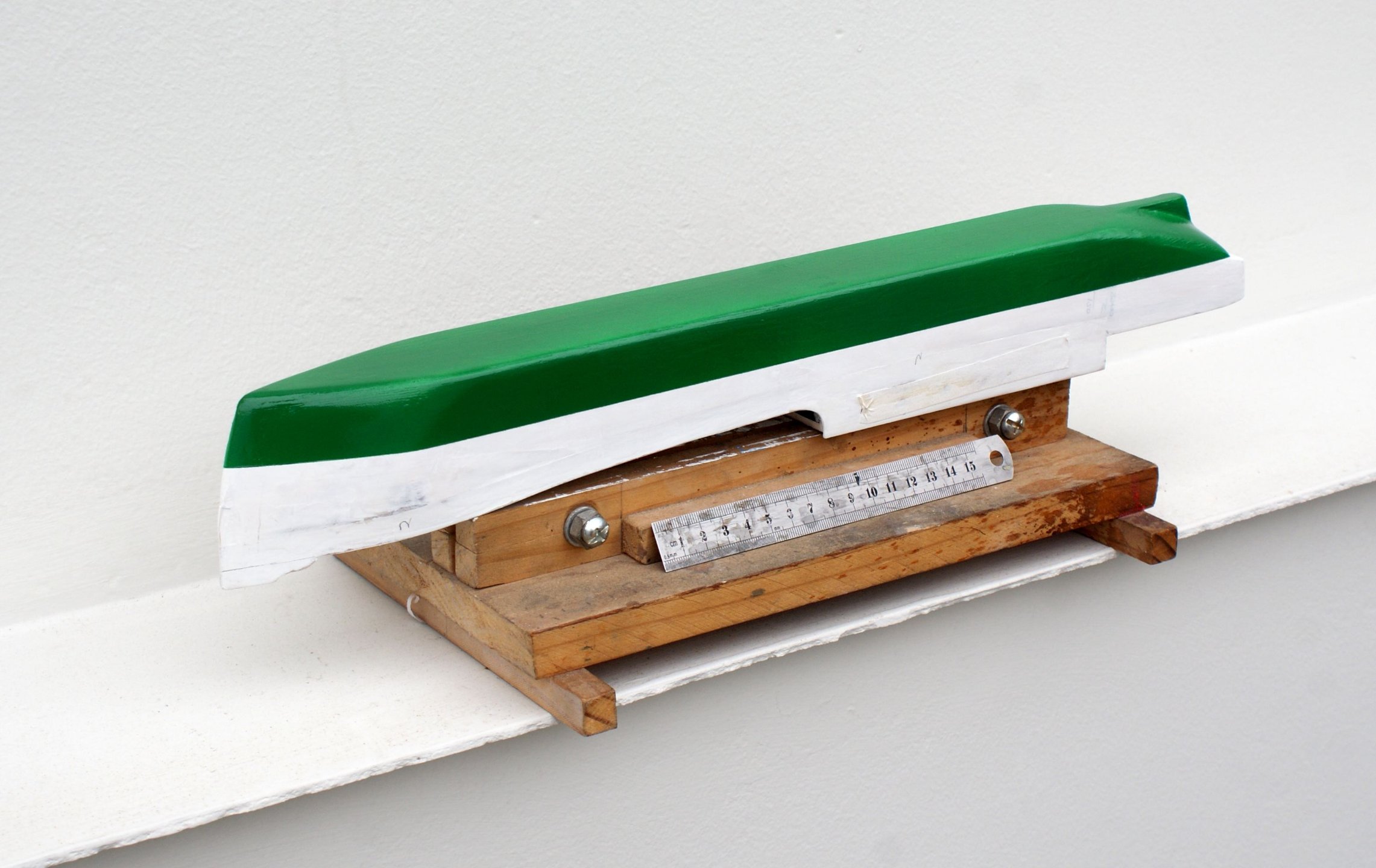

Se desconocía la forma del casco, pero evaluando la foto de un barco similar que estaba en tierra, se determinó que era de fondo plano con ligera curvatura hacia la popa que terminaba de forma redondeada. Al tener el casco poco puntal y una relación eslora/manga muy alta, considere poco práctico hacer el casco por el método de falsa quilla y cuadernas, considere sería más fácil hacerlo con una pieza de madera sólida. Buscando en el trastero encontré unos retazos de pino (vinieron con el lavavajillas de la cocina) y los pegué con goma blanca logrando una pieza de buen tamaño de 350x56x500. Se adiciono un taco de madera (oscura) con la que daría forma a la elevación de la cubierta de proa. Ya con algo de experiencia (obtenida con la talla del Molly Aida) me arme de paciencia, pero pensando en comprar una cepilladora.

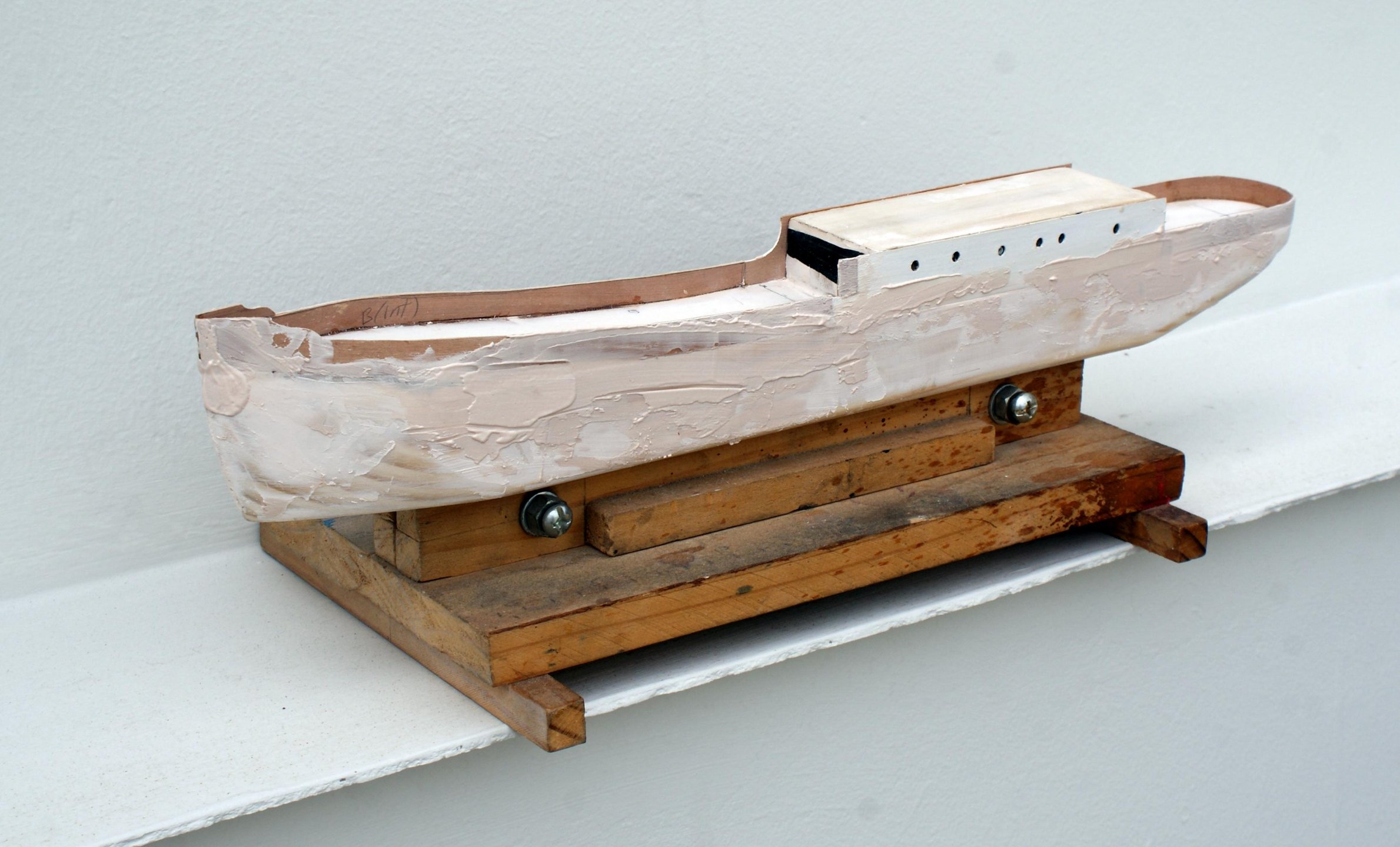

Después de cepillar y lograr las dimensiones esperadas, al casco perfilado, se pegó un taco adicional de madera de 150x52x25 que simula la cabina. Se aplico una generosa capa de sellador de madera con polvo de madera y cola blanca, después lo lije (120, 240, 320) y por último dos capas de laca muy diluida para que no absorba demasiada pintura.

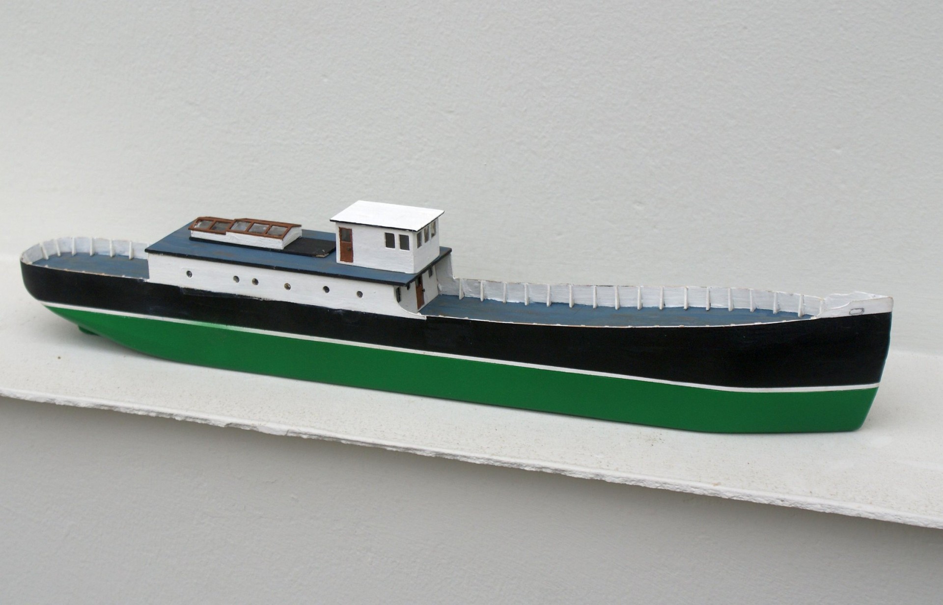

Se pego una tira de madera de 1x10mm que simula la borda alineándola lo mejor posible con el casco. Por último, se usó una masilla acrílica y se dejo secar bien antes de un último lijado.
Opte por pintar la obra viva del casco en verde con una ligera línea blanca; la obra muerta iría en negro. La cubierta en color gris, tratando de darle un aspecto de uso y oxido.

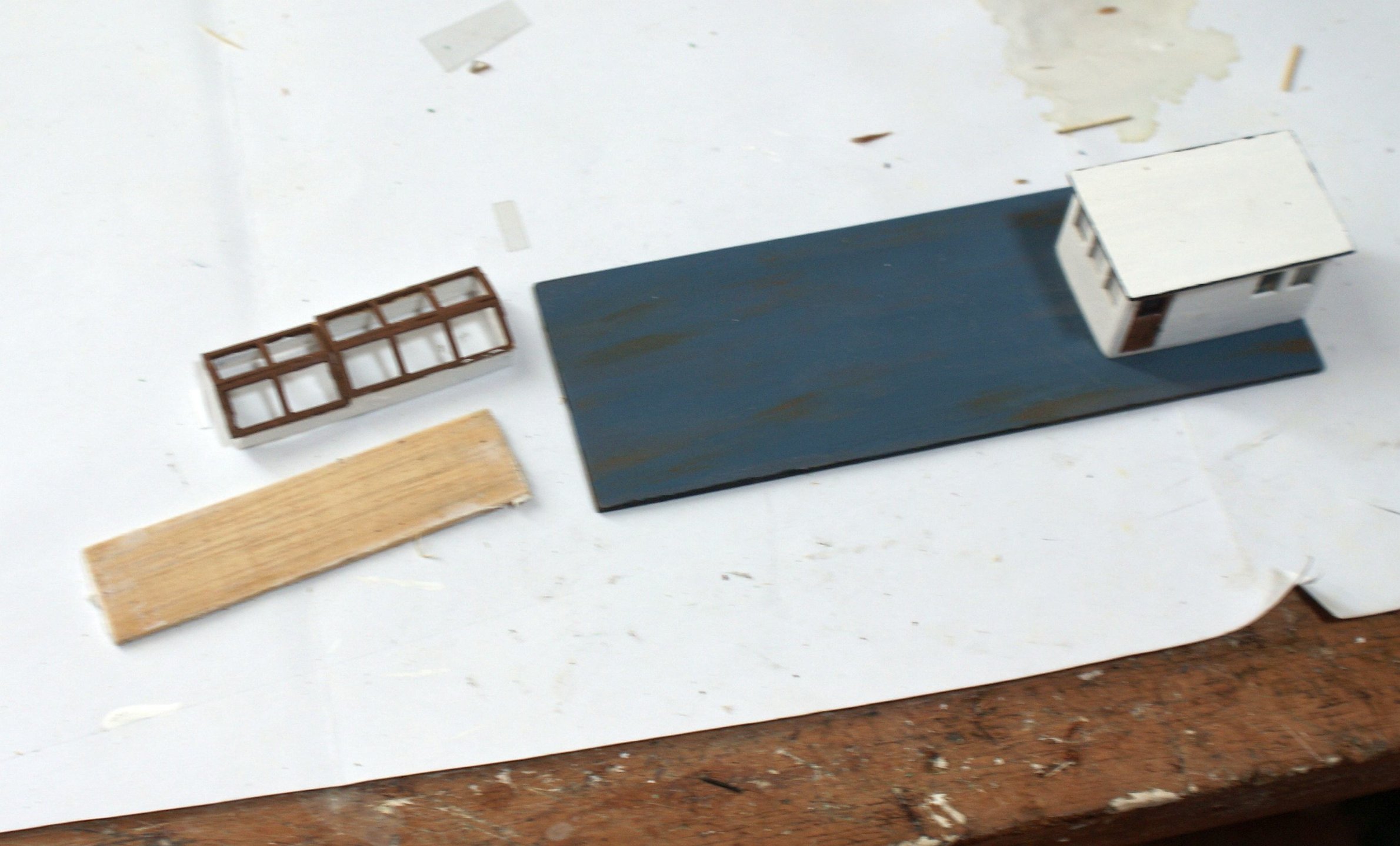

Se colocaron los barraganetes y se preparó la segunda cubierta con una madera de 2x150x52 mm, pintada en color gris y borde negro, sobre esta iría la cabina, barandas, tragaluz y chimenea además de las tomas de aire.
Se prepararon los diversos elementos de las cubiertas, empezando la instalación de estos en la primera cubierta por la popa. Se colocó la hélice (15 mm diámetro) y el timón (en color verde) se asumió su forma y dimensiones de modelo similar.
Se preparo la parte principal de la segunda cubierta y se pegó con goma blanca. Se colocaron los pescantes, las bitas, los palos, las luces de navegación

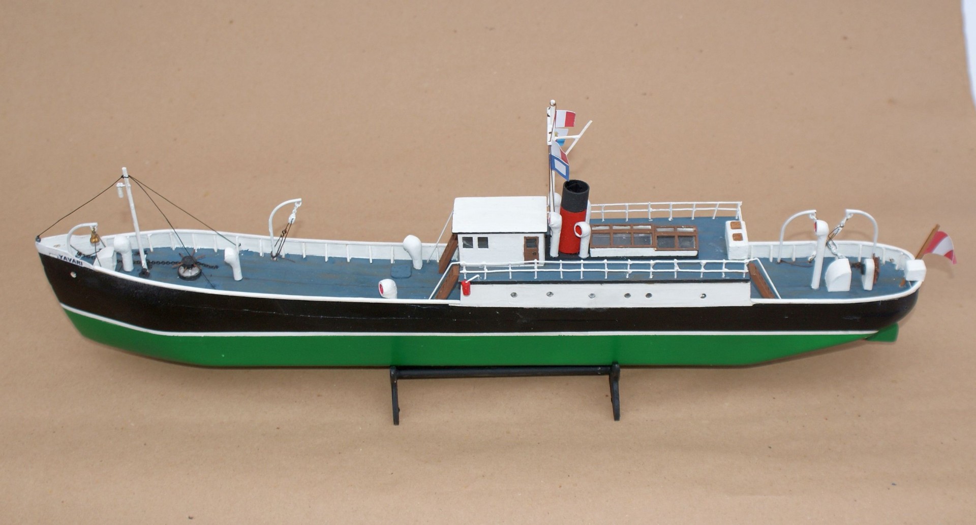

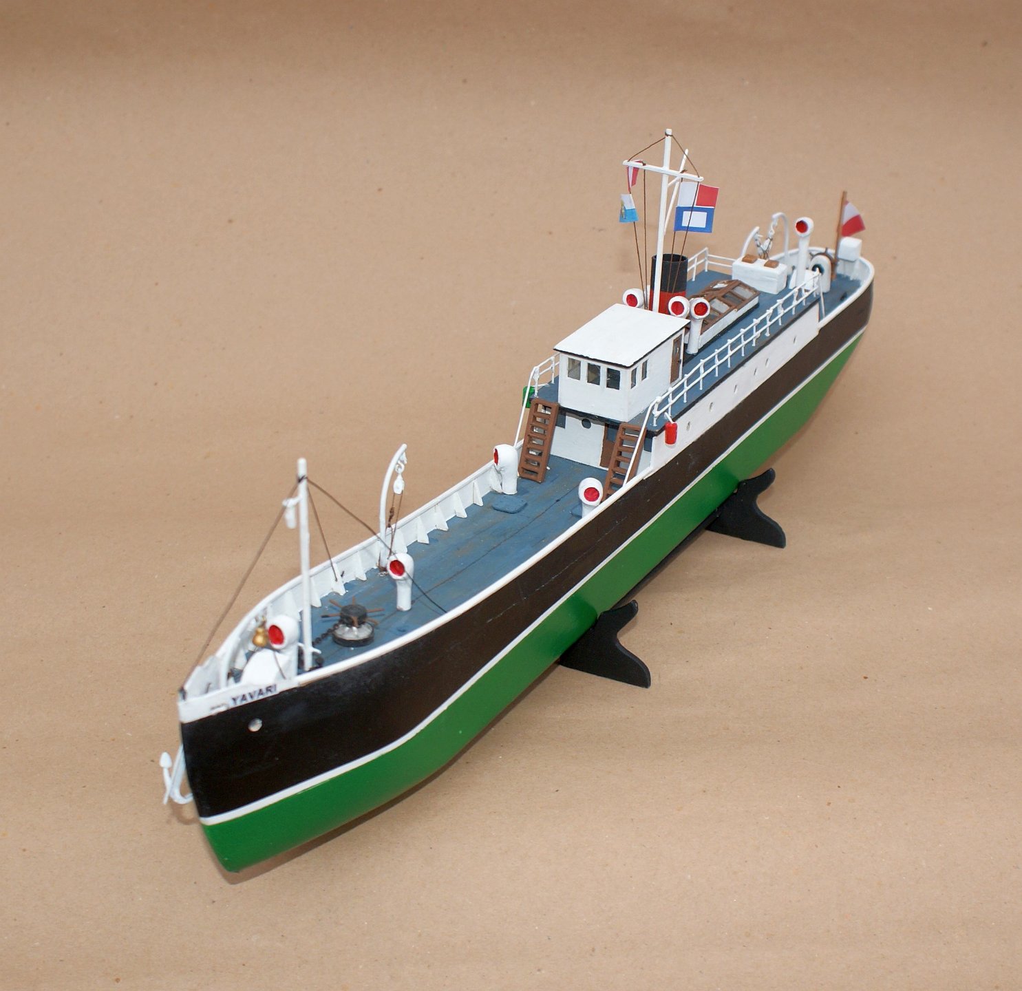

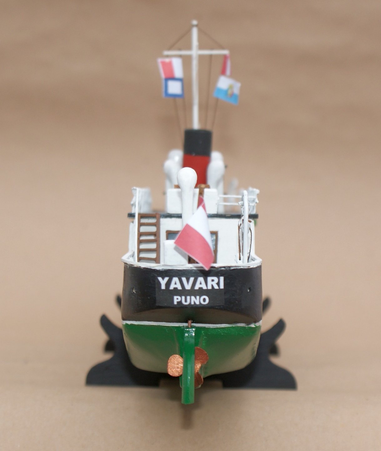

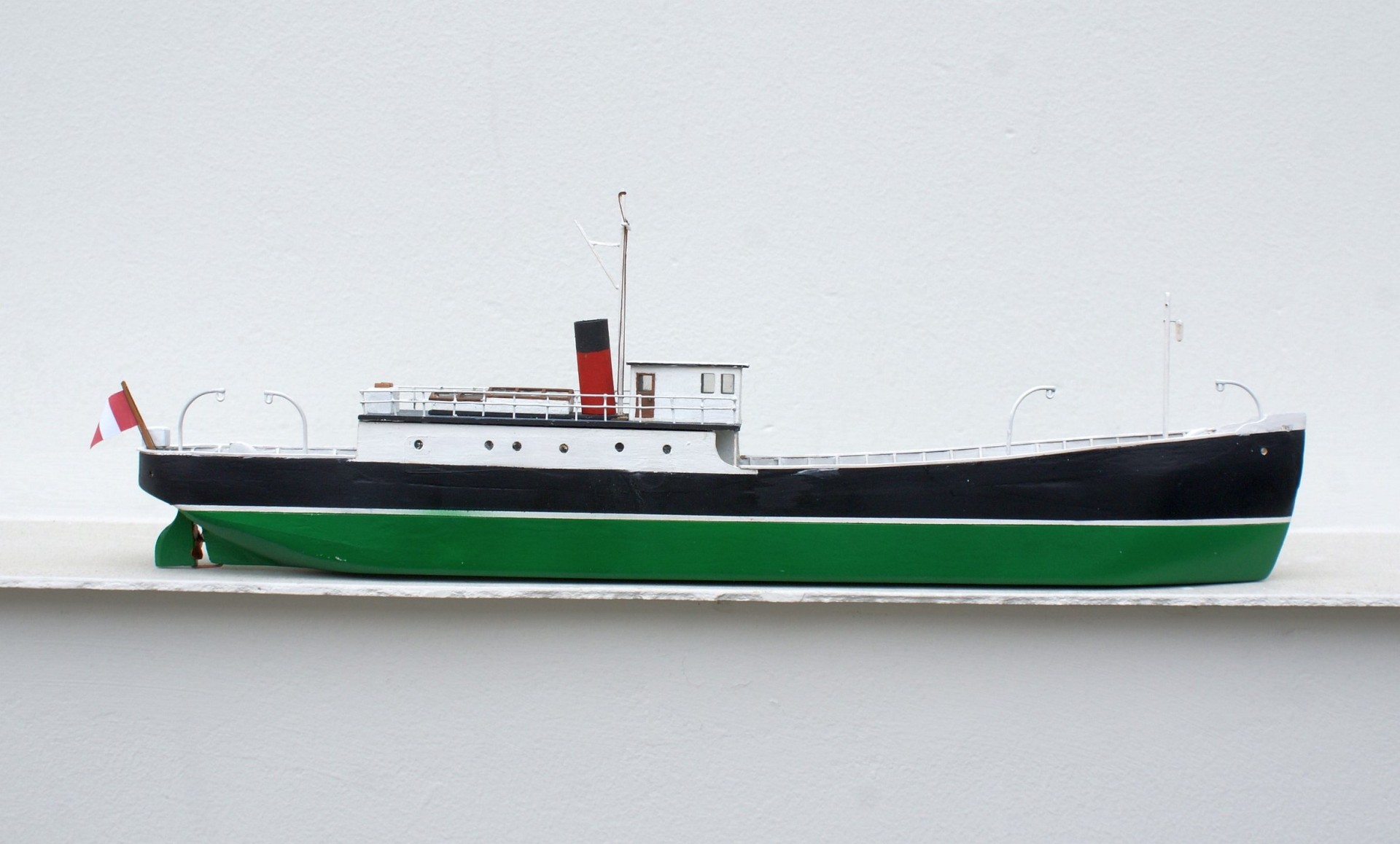

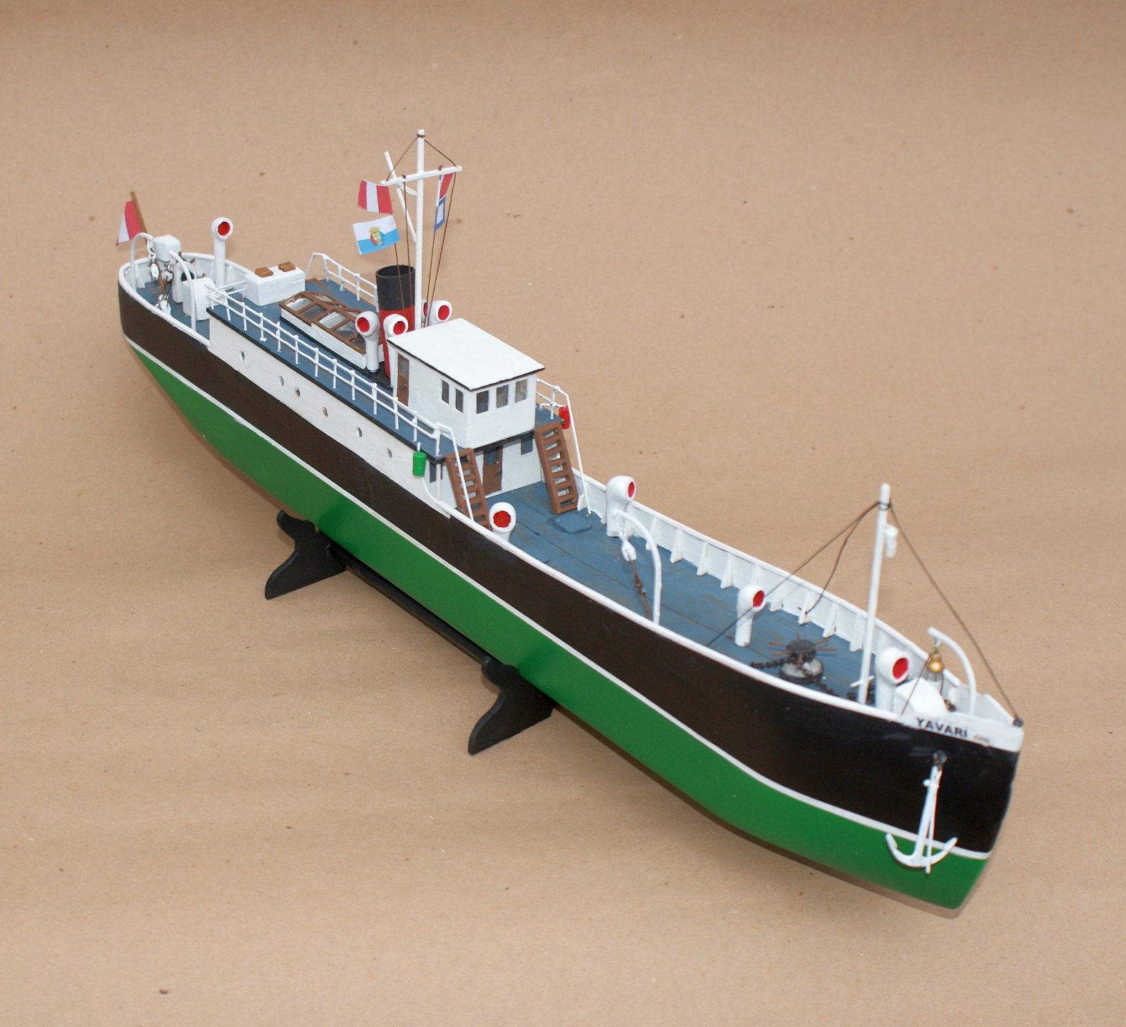

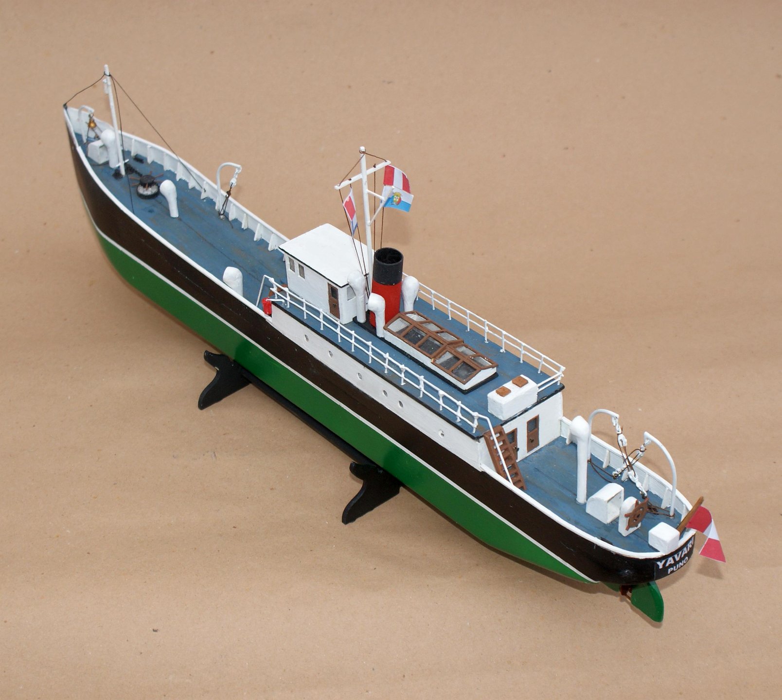

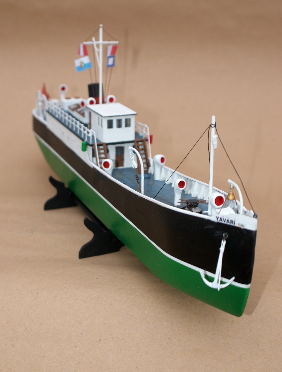

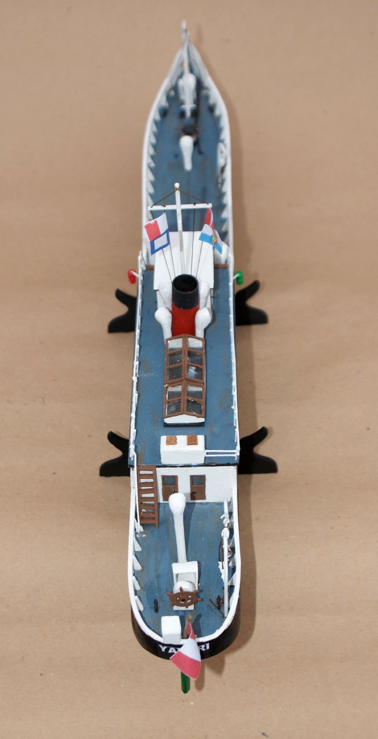

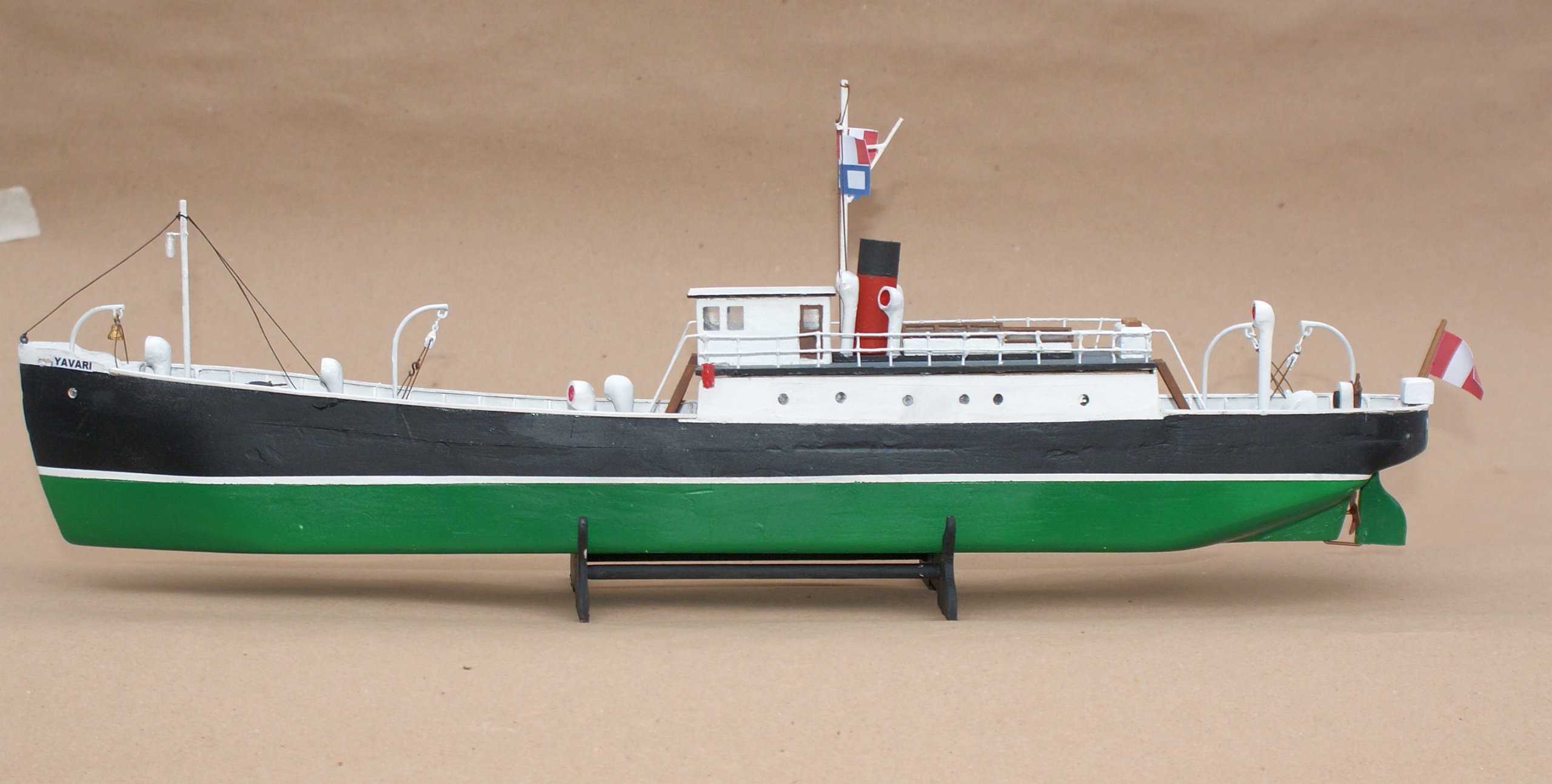

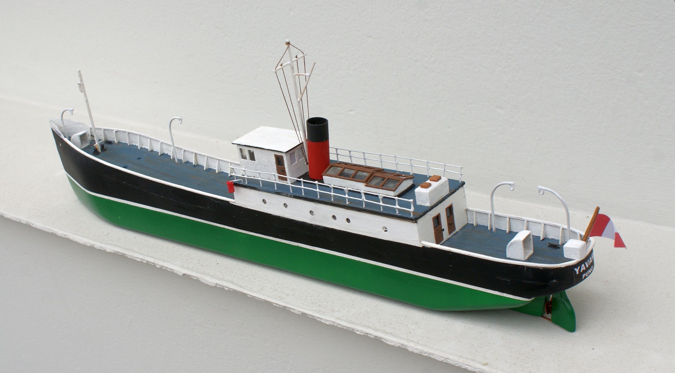

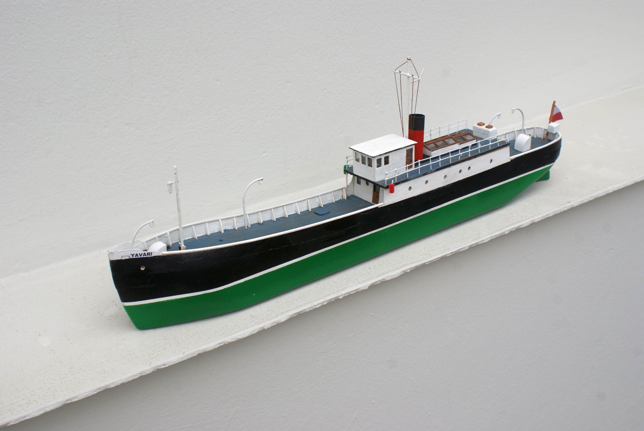

motonave simple, pero parte de la historia de mi país...terminado...

Re: Motonave Yavari
Bonito modelo de un barco con una interesante historia.
- manuelsirgo
- Mensajes: 843
- Ubicación: León
Re: Motonave Yavari
Muy interesante. Y la investigación muy trabajada.
