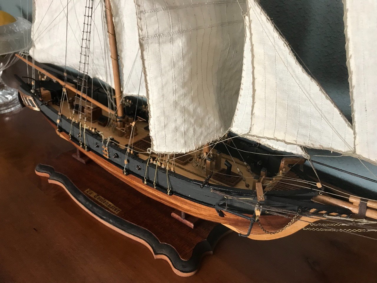

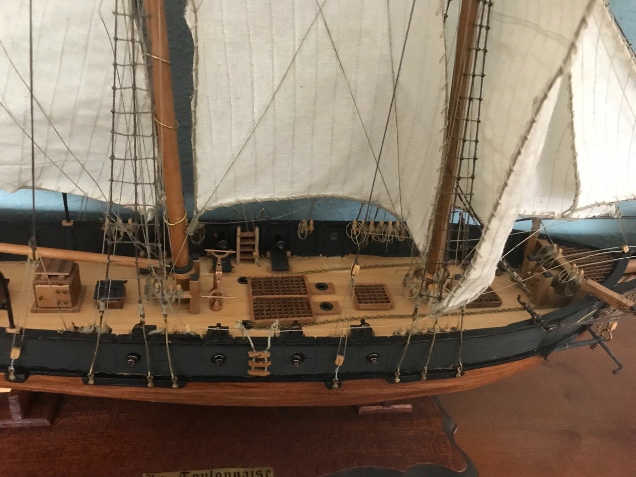

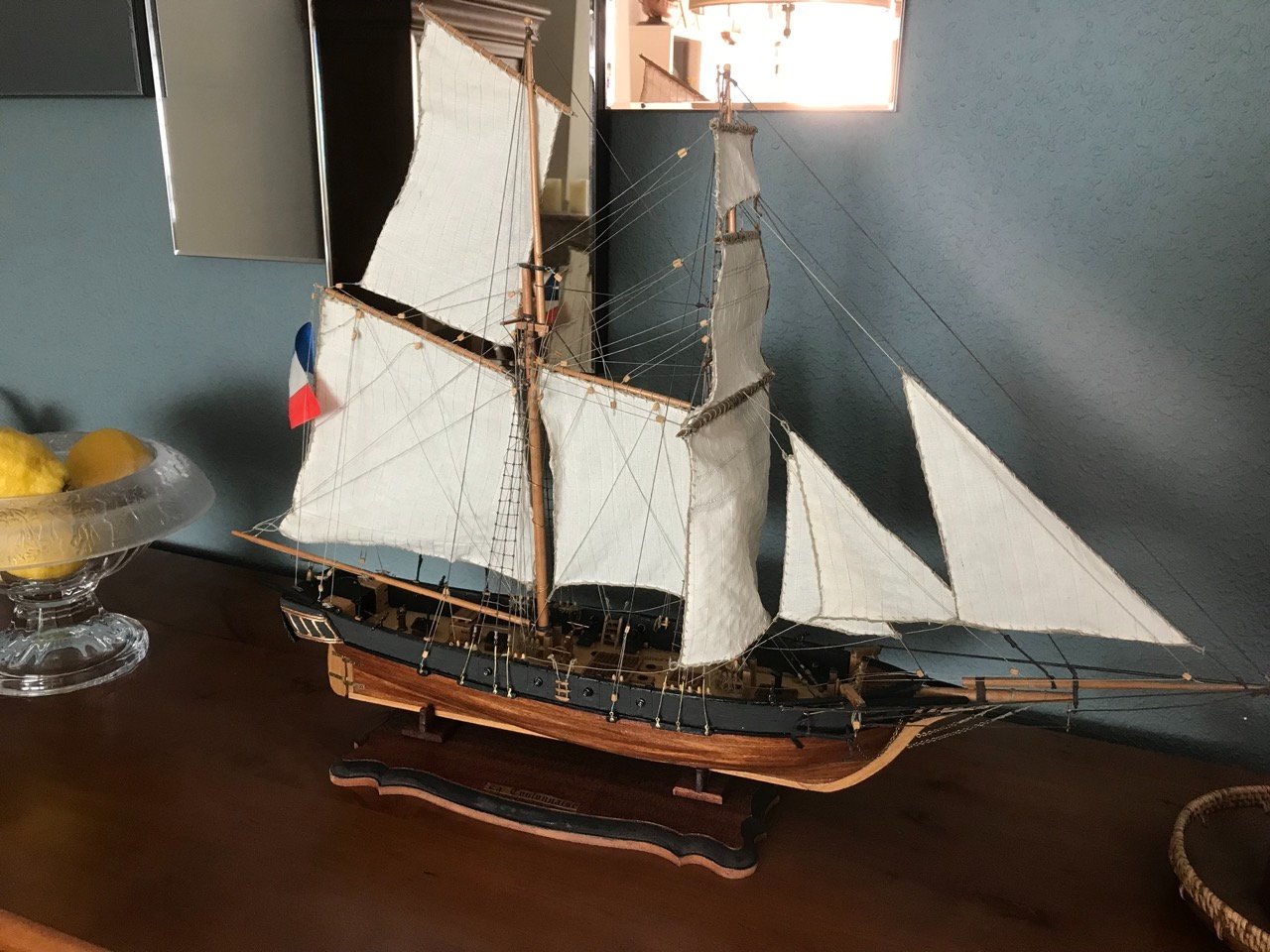

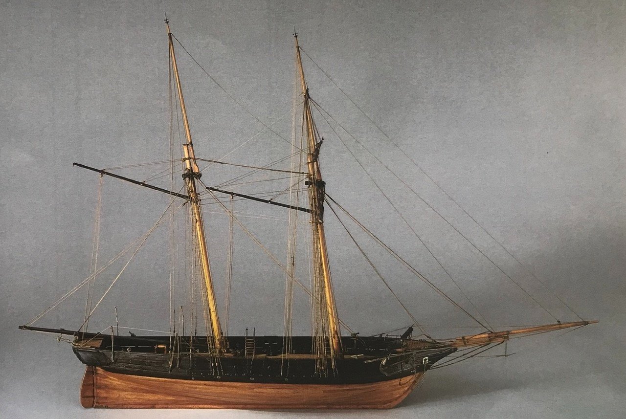

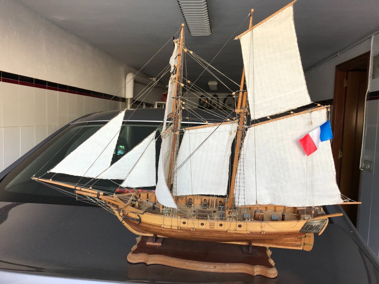

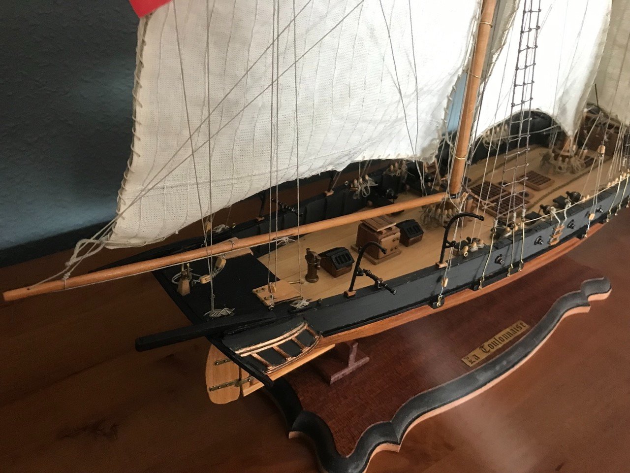

Estas semanas, mientras tenía que guardar reposo por la operación de apendicitis, he lavado la cara un poco a mi primer barco, una Toulonnaise de Artesanía Latina que hice allá por el año 97 del siglo pasado. Tenía unas cuantas cosas rotas, mal pintadas que había dejado el color cinc que traía el kit etc. No ha sido una restauración en toda regla, solo ha sido un lavado de cara, limpieza, quitar polvo y algo de pintura. La primera foto era como estaba, que para ser el primero que hice creo que no me quedó tan mal, y la siguiente es la del Museo Naval de París, que me sirvió un poco de guía para colorear las amuras etc. Las siguientes son el final del lavado de cara.

Es bonita, ha mejorado mucho con la pintura para mi gusto pero sigue teniendo los pescantes de los botes en un sitio casi imposible.
Yo la hice con planos del museo de París agrandados a 1/50, cuando la acabé me di cuenta de lo de los pescantes, hice consultas a los franceses que no me contestaron, busqué en todo lo que pude y no encontré ninguna goleta real que los llevara tan atrás así que abandoné el modelo.
Tal como están los pescantes tropiezan con la botavara a nada que abra, solo puede darse la vela mayor en ceñida.La solución sería adelantarlos, como los llevan las demás goletas, pero cuando quise hacerlo ya no tenía el modelo.
