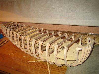

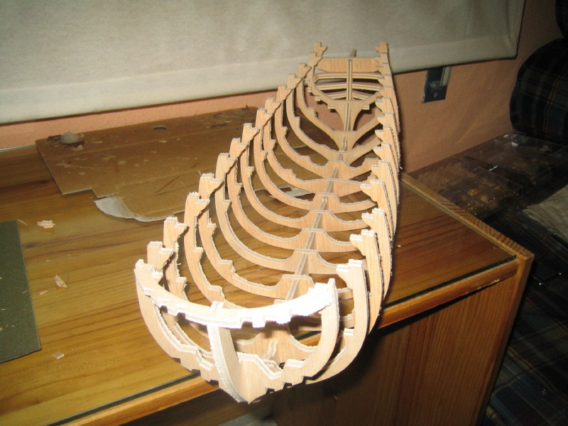

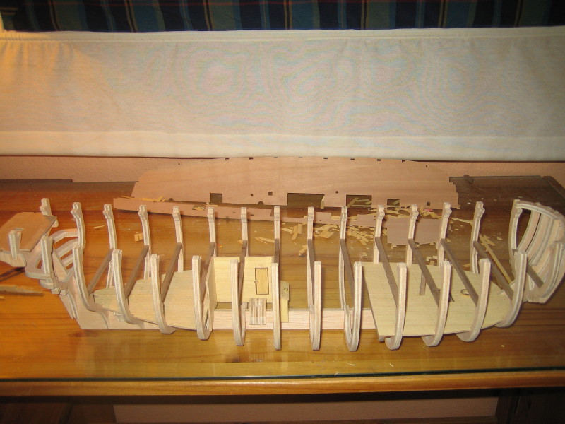

os mando unas fotos

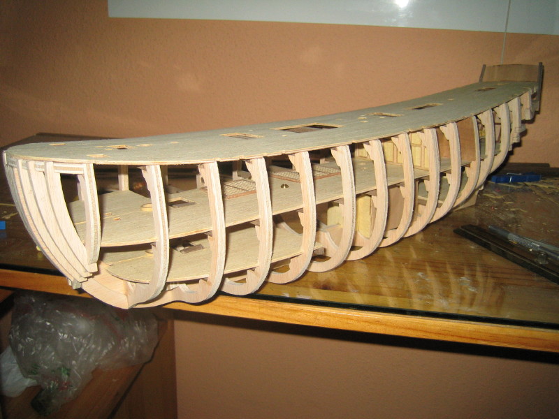

las cuadernas son de 6mm y sacarlas y ajustarlas es coser y cantar pues el corte es muy bueno

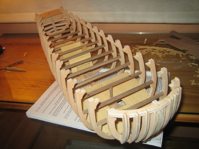

al ser un modelo tan diferente por ser casco hueco y visto , entras en otro mundo, sientes un hormigueo.
las piezas encajan perfectamente y coloco primeras cubiertas

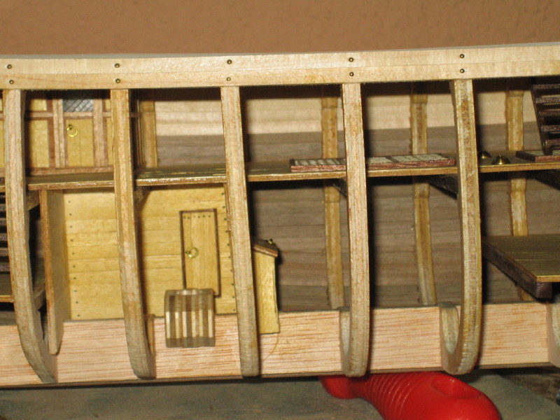

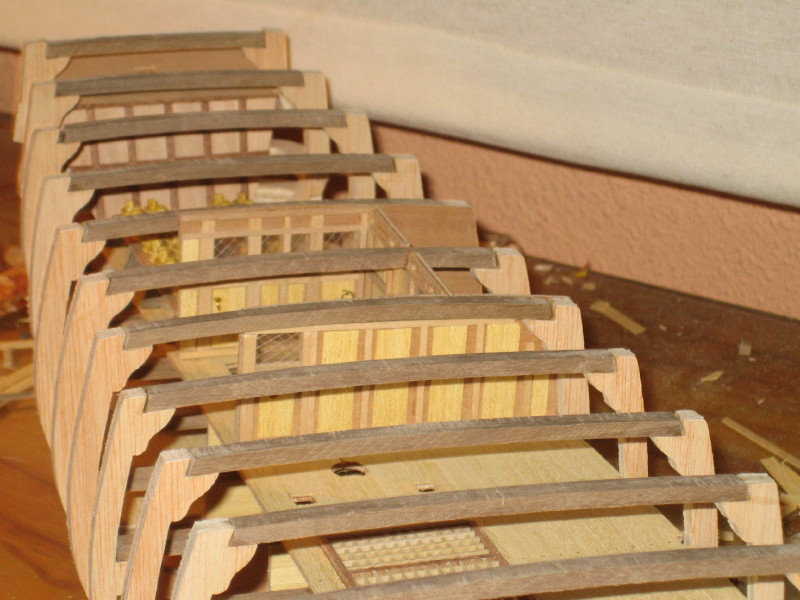

sigo. Con los baos intermedios refuerzo de las cubiertas , las cuadernas quedan tan rígidas como las normales.
has de ir con mucho cuidado de una perfecta alineacion pues si no no coincidiran los refuerzos ni cubiertas.

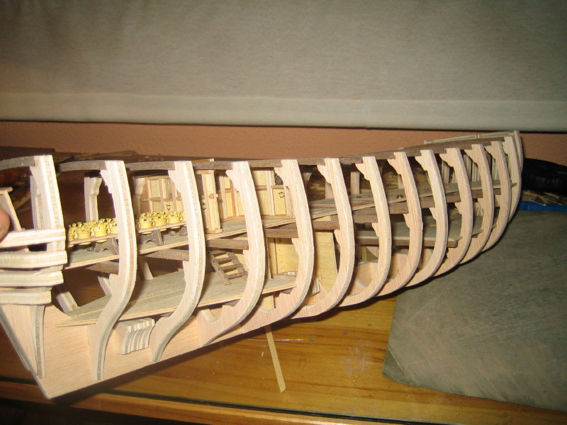

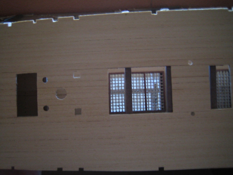

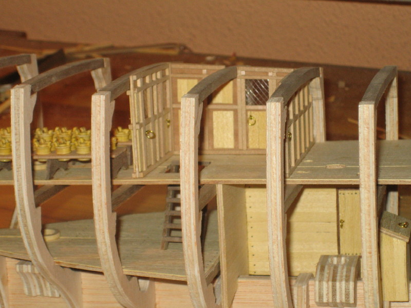

cada cubierta viene con una buena carga de subestructura , has de hacer puertas y ventanas , encajarlo todo y anticiparte a la cubierta superior para que todo cuadre pues hay piezas cubiertas superiores que atraviesan hacia abajo hasta la bodega , tb y especialmente los mástiles.
preparo para la cubierta superior , es el momento de ajustar piezas pues luego no se podrá
monto estructura y ajusto almm los cantos  y piezas pensando en las superiores

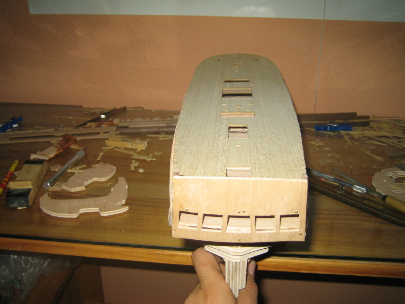

pongo la cubierta superior , la sensación es rar pues todo pesa muy poco para su tamaño

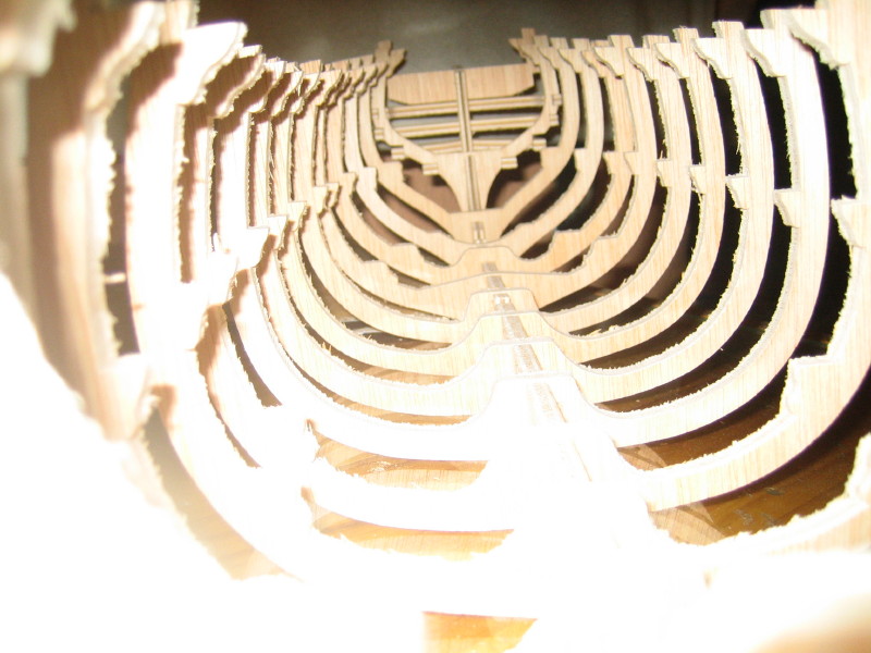

otras fotos vistas.
El modelo está hecho a escala 1:48 por lo que las piezas son verdaderamente grandes ( sobretodo si estás acostumbrado a escala 1:90) y las medidas son : largo : 980 , alto: 763 , ancho 355.
El casco mide unos 65 cm de largo , 15 cm de ancho y unos 11,5 de alto.

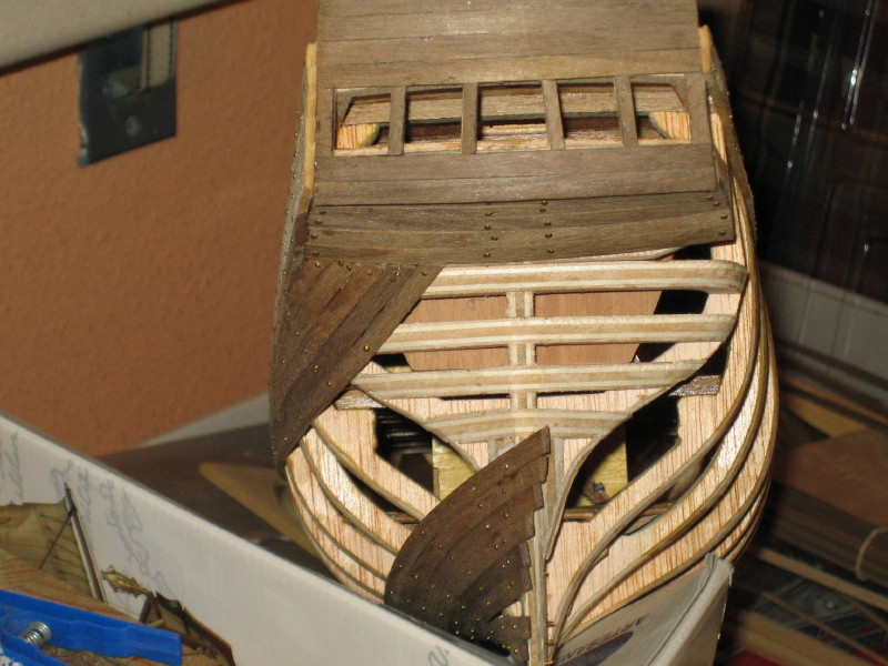

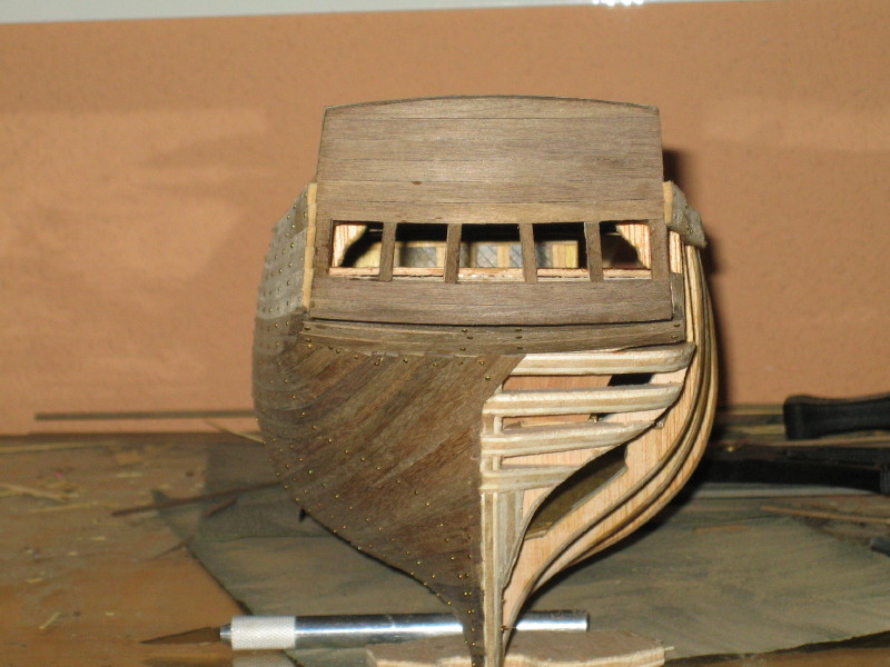

vista de popa que por supuesto tb es hueca y vista.
el trabajo está hecho y la vista entretiene por ser diferente

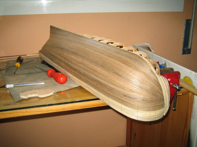

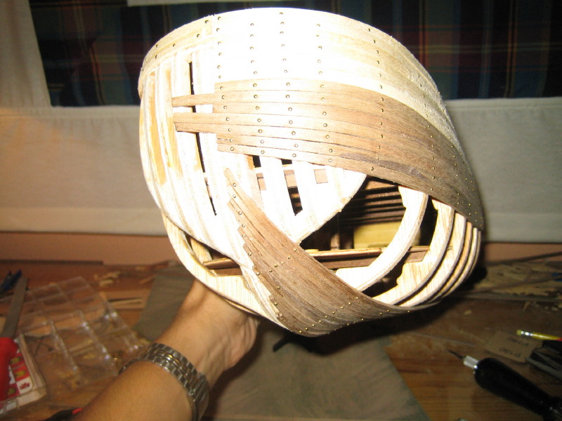

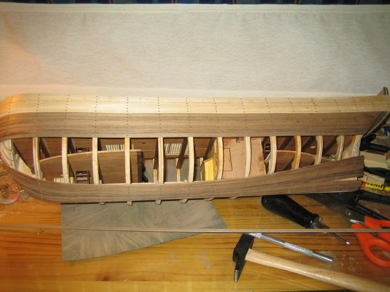

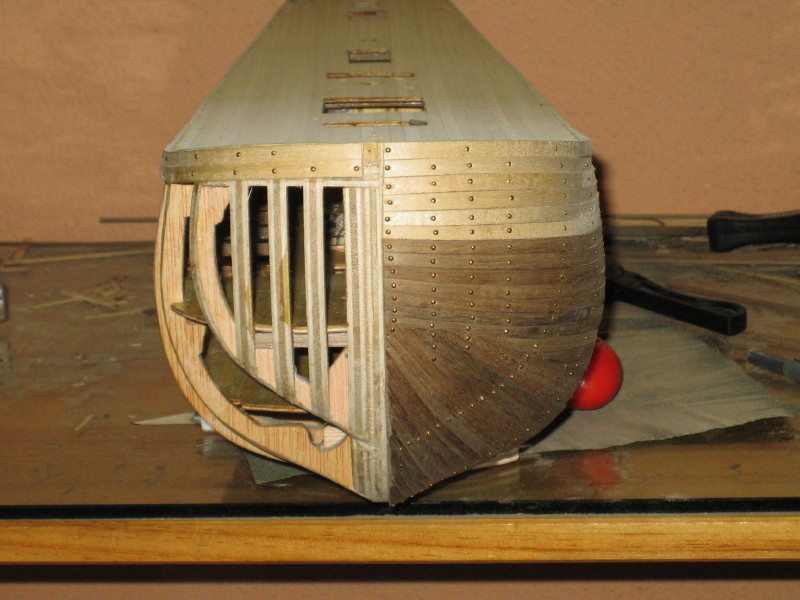

os envio otras fotos de como va la cosa. Ahora empieza el forro del casco , comienzo simultaneamente por ambos lados para que no se deforme , enseguida coge resistencia.
ahora en exclusiva por este costado voy forrando
voy forrando y reduciendo cada traca
con cuidado en la Popa para q no se partan las tracas con agua y calor
pakkus
Mensajes: 755
Mensaje por pakkus »

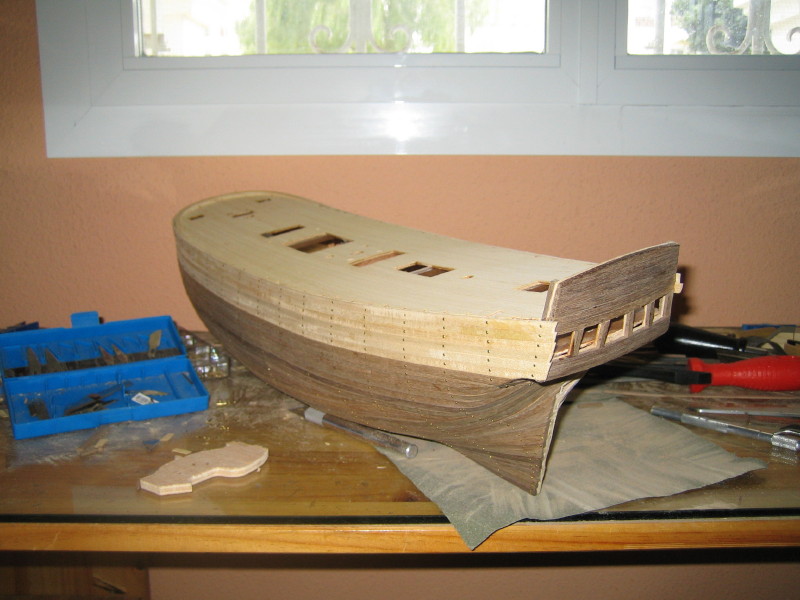

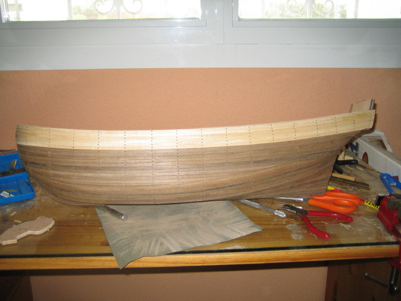

el casco ya esta forrado
tendría q haber rebajado las cabezas de las puntas , pero ya está hecho
popa lista
popa lista
vista de proa
vista de proa
pakkus
Mensajes: 755
mas fotos
otra vista
otra vista
ya he barnizado previamente antes del forrado pues si no no llegaria a todos lis sitios
ahora  a pulir el casco
