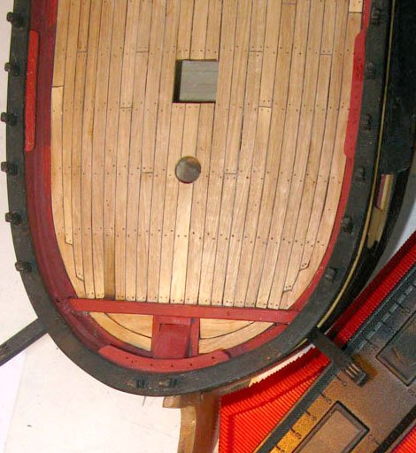

Re: HMS Beagle

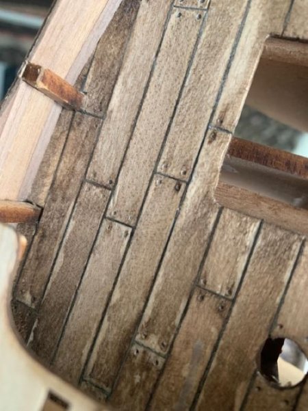

Hola Víctor, te adjunto una foto de la cubierta de uno de mis modelos por si te sirve para aclarar alguna idea.
El calafateado lo hago insertando tiras de cartulina negra entre cada tabla y para los clavos uso palillos. Para el color rebajo un poco de betún de Judea con agua y lo aplico utilizando un pincel (cuidado que coge color muy rápido).
Para quitar el exceso y dejar la cubierta un poco más homogénea mojo un trapo en alcohol 96% y froto toda la cubierta un par de veces haciendo hincapié sobre las zonas que hayan quedado más cargadas. Finalmente, se lija y se le da unas manos de tapaporos/barniz (la foto es de antes de barnizar).
No sé qué aspecto la darás al modelo, pero en lo personal me parece una técnica sencilla y que le da una apariencia envejecida que a mí me gusta bastante (aunque para gustos…)
Animo con el modelo!!
Un Saludo
Un Saludo

Saludos a todos!
Os paso la última actualización de cómo va el barco. Ya tengo hechas las cubiertas con la técnica de los palillos, pero todavía no tengo claro qué tratamiento le voy a dar a la cubierta. Me da miedo darle un color demasiado oscuro/envejecido que destaque demasiado del resto del barco, que no llevaba idea de envejecer.
¿Qué os parece?
¿Qué os parece?

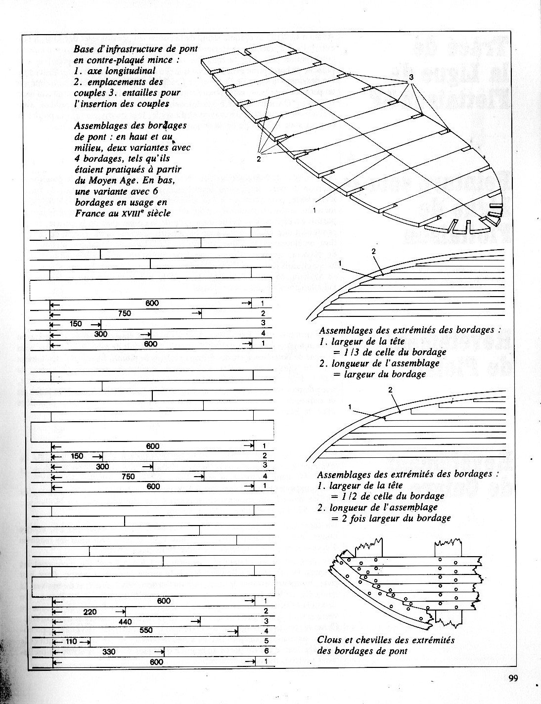

- Mensajes: 6038
Re: HMS Beagle
Sobre las cubiertas en barcos antiguos lo que sé es lo siguiente.
La longitud de los tablones era de hasta 9 metros normalmente. Los empalmes se hacían siempre sobre un bao, sobre el mismo bao no había empalmes alternados somo suele hacerse sino separados por al menos cuatro tablas sin empalme. Los clavos de fijación no llevaban tapines de madera, se botaban y el hueco se rellenaba de masilla lo que los hace poco visibles. El color cambia un montón de estar mojada, que es madera oscura, a beige claro cuando está seca; en los modelos salvo dioramas debe figurar seca, madera clara.
En los kits no vienen los baos reales, es muy fácil deducir la situación de una parte de ellos , van a los lados de las escotillas y de las fogonaduras de los palos, y entre ellos se pueden intercalar de manera que la separación entre ejes de baos no sea mayor de 80 cm.
Monfeld da dos esquemas para alternar las juntas, tiene el problema de que pasa de la situación de los baos pero es mejor que lo que normalmente se ve.
Los tablones no eran rectos sino curvos y no eran de ancho constante hasta mediados del siglo XIX. No hay cortes en pico en la tablazón de las cubiertas, se hacen escarpes.
Ya sé que nadie me va a hacer caso.

Ahí hay mucho nivel LeopoldoLeopoldofran escribió: Dom May 28, 2023 8:26 pm Sobre las cubiertas en barcos antiguos lo que sé es lo siguiente.
Yo aún estoy intentando mejorar mi técnica y el acabado, pero creo que aún estoy lejos tanto en habilidad con herramientas de aplicar esas soluciones, espero algún día poder hacer las barcos así de fieles.
Muchas gracias por el consejo, me quedo varias cosas para el próximo barco, como el hecho de que en todos los baos hay clavos, no solo en el extremo del tabón, tiene todo el sentido.

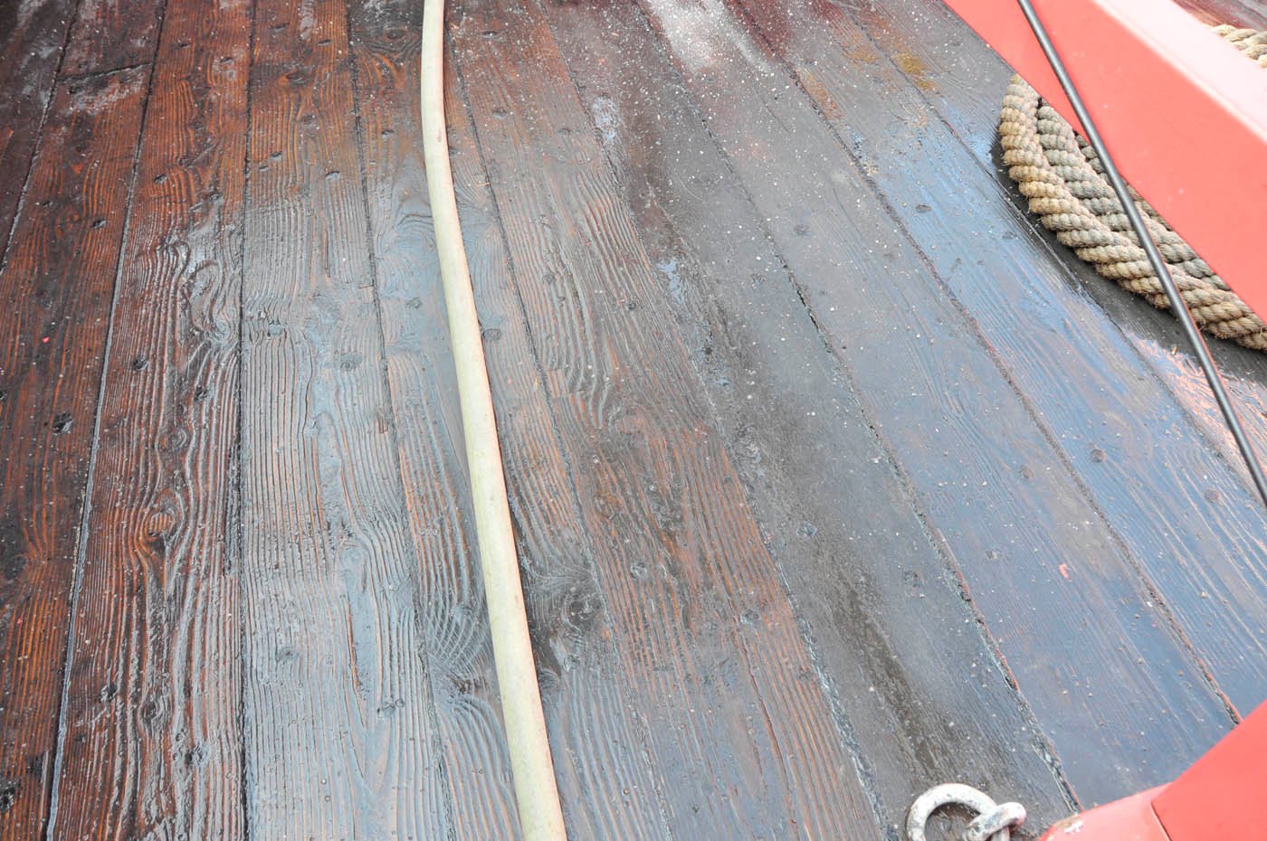

Re: HMS Beagle

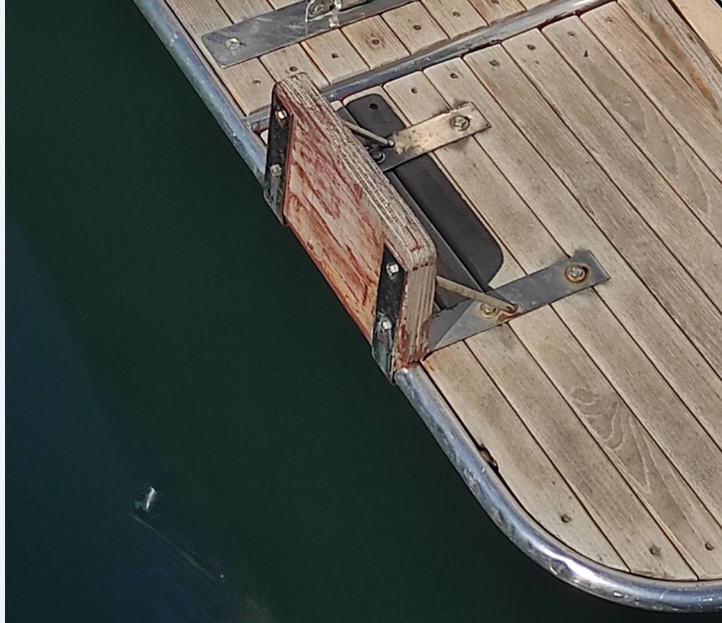

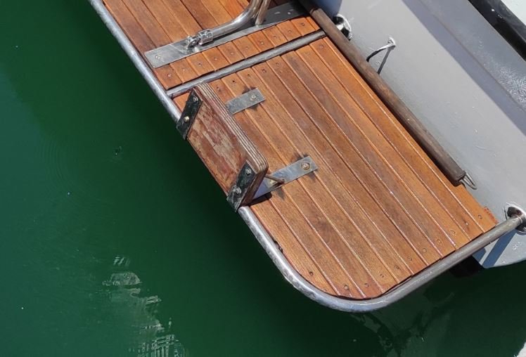

Hola a todos, hoy me he pasado un taro a ver como estaba la barca después de tanta lluvia y me he acordado de los comentarios sobre el aspecto de cubierta que comento el amigo Leopoldo. Yo en cubierta no llevo madera, es una barca para salir a pescar y la fibra es más sufrida para esos menesteres. Pero si que llevo madera en la plataforma de baño, teca. Veréis en una foto el aspecto más claro cuando esta seca y la subida de color que experimenta cuando se moja.
Aquí os dejo un par de fotos.
- mojada.JPG (65.9 KiB) Visto 7725 veces
- seca.JPG (136.24 KiB) Visto 7725 veces
José.

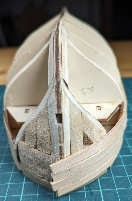

Re: HMS Beagle
Hola a todos,

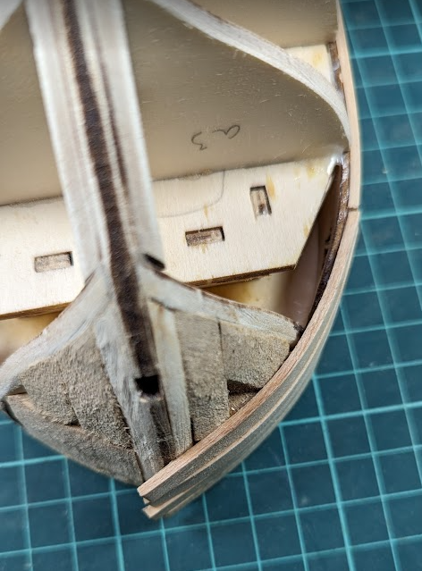

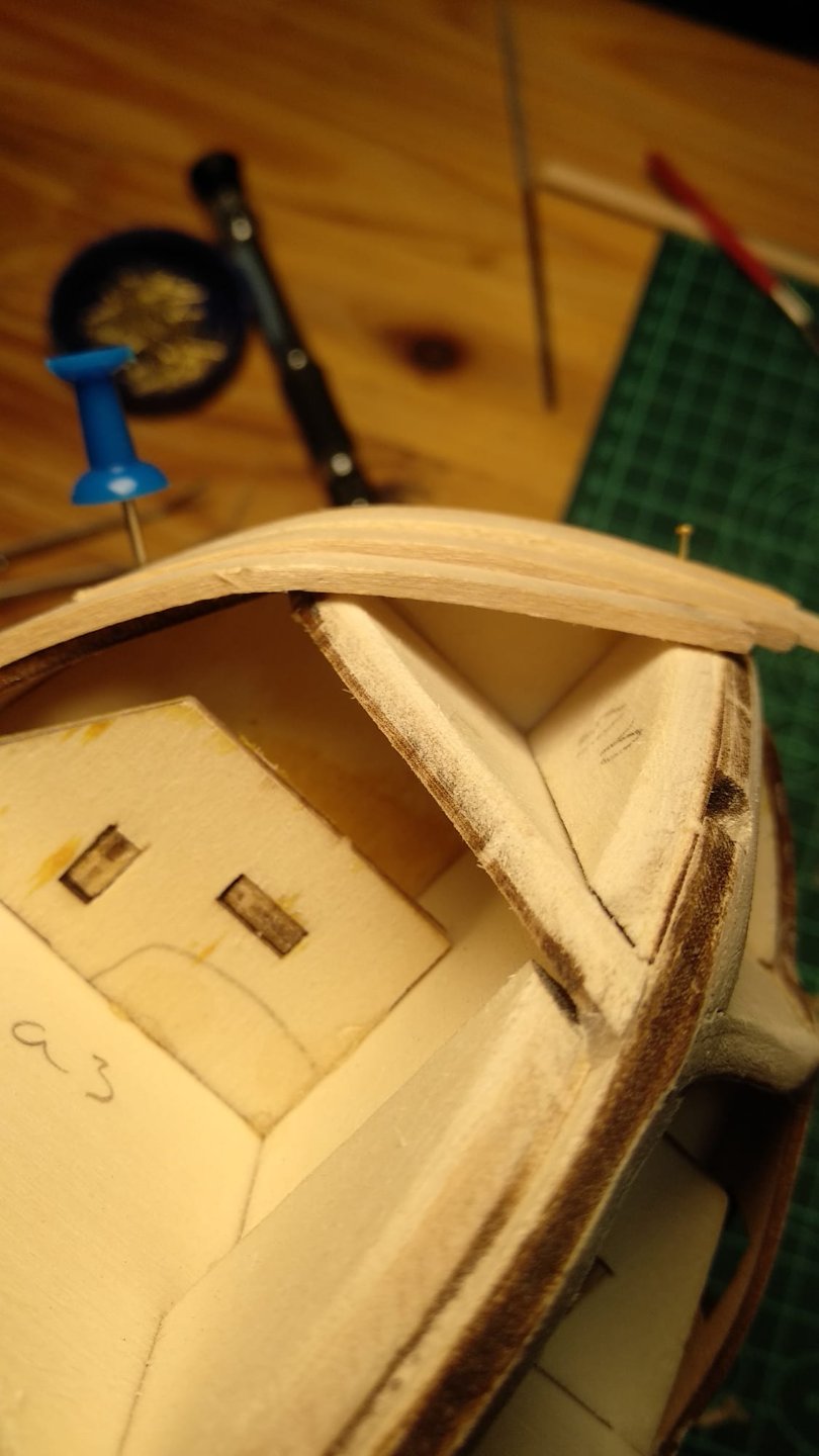

Actualización del estado del Beagle. Ya está puestas la amuradas y forrado el interior. El proceso ha ido bien algún pequeíio rasguño sobre la cubierta al limar los portones de los cañones, pero nada terrible. No entiendo porque el modelo tiene un portón que queda justo a mitad de una pared. O me he colado al montarlo (y creo que no), o es que el modelo tiene ese fallo.
Aprovecho para lanzaros una cuestión. He empezado ya el forro exterior de las amuradas. He tenido bastantes problemas para doblar las primeras tracas (de hecho, he partido unas cuantas), la realidad es que el casco es mucho más difícil que el san Juan. Además, creo que la posición no es correcta, las he puesto un poco hacia arriba e igual debían haber ido más planas. El caso es que no me gusta nada como ha acabado. No tengo claro si quitar la primera de ellas (la que está más abajo) que ha quedado recta y sin curva, o si lo podré solucionar con masilla y lija, ¿Qué opináis?
No me gusta nada el escalón que ha quedado
- Imagen de WhatsApp 2023-06-29 a las 23.06.472.jpg (126.46 KiB) Visto 7674 veces
- Imagen de WhatsApp 2023-06-29 a las 23.06.473.jpg (113.89 KiB) Visto 7674 veces
- Imagen de WhatsApp 2023-06-29 a las 23.06.47.jpg (142.03 KiB) Visto 7674 veces
Re: HMS Beagle
Con este problema, te ayudaría mucho poner una pieza de relleno y darle el volumen adecuado. De esta manera las tracas se acoplaran a la curva que necesitas evitando esos tramos que quedan prácticamente rectas.
José.
José.
- Mensajes: 6038
Re: HMS Beagle
El relleno que te indica Jolobe es muy conveniente. Los escalones te saldrán siempre si no curvas las tablas por canto además de curvarlas por tabla. Para curvar las tablas puedes mirar el hilo de la corbeta Descubierta.
Se puede chapucear lo hecho con masilla reforzando primero el forro por dentro para evitar agujeros al lijar, por eso es conveniente el relleno que te indica Jolobe, pero te aconsejo que quites las tracas y después de informarte de cómo se hace empieces otra vez. El cyano dicen que se despega con su limpiador y calor.
El forro de la parte superior se debe hacer colocando primero la más baja de las tracas de la cinta, de ella hacia arriba.
Para curvar las tracas hay que ponerlas a remojo unas horas, y usar calor, plancha , soldador grande, bote con una vela, decapador térmico. La dificultad del forrado está sobre todo a popa, bajo el yugo, dónde conviene también hacer un relleno
Aquí hay gente más informada que yo sobre forrar un kit, a ver si te contestan.

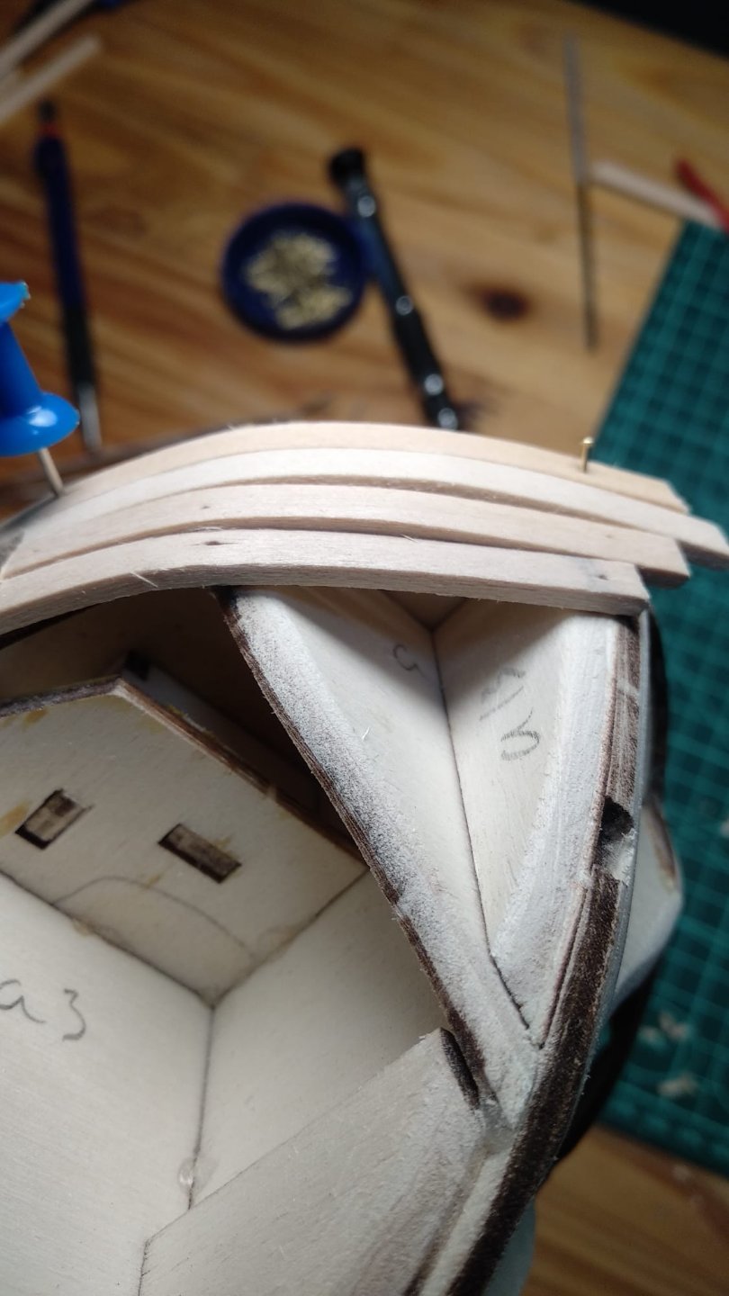

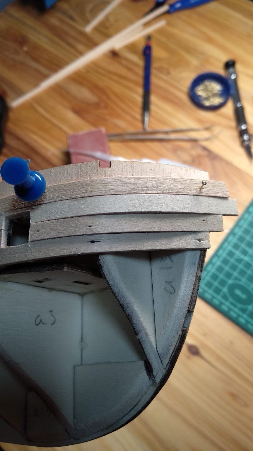

Re: HMS Beagle
Hola a los dos,
Muchas gracias por vuestros consejos, me han venido muy bien. Me he decidido por quitar la parte delantera de las tracas (la proa), poner el relleno de MDF (seguramente no sea lo mejor, pero es lo que tenía a mano) y luego he vuelto a poner la punta de las tracas. Ha quedado bastante mejor. He de decir que seguramente hubiera quedado mucho mejor quitando las tracas completas (especialmente la de más abajo), pero si os digo la verdad, no me apetecía pasarme una tarde despegando el cianocrilato. Os enseño cómo ha quedado.
Espero haber aprendido la lección para el futuro. jajaja
- Captura de pantalla 2023-07-02 225458.png (500.7 KiB) Visto 7614 veces
- Captura de pantalla 2023-07-02 225410.png (475.56 KiB) Visto 7614 veces
Re: HMS Beagle
Ha mejorado, una lijadita y te quedan perfectas. Esos escalones que te quedan como si fuera tingladillo, lo puedes también corregir No fuerces las tracas, mira lo que montan sobre la que tienes colocada y las vas ajustando haciéndolas más estrechas. Es una forma, o como te apunta Leopoldo, curvándolas por canto. Cuidado con el polvo de DM, dicen que no es muy sano para respirarlo. Protégete bien al lijarlo.
José.
José.
