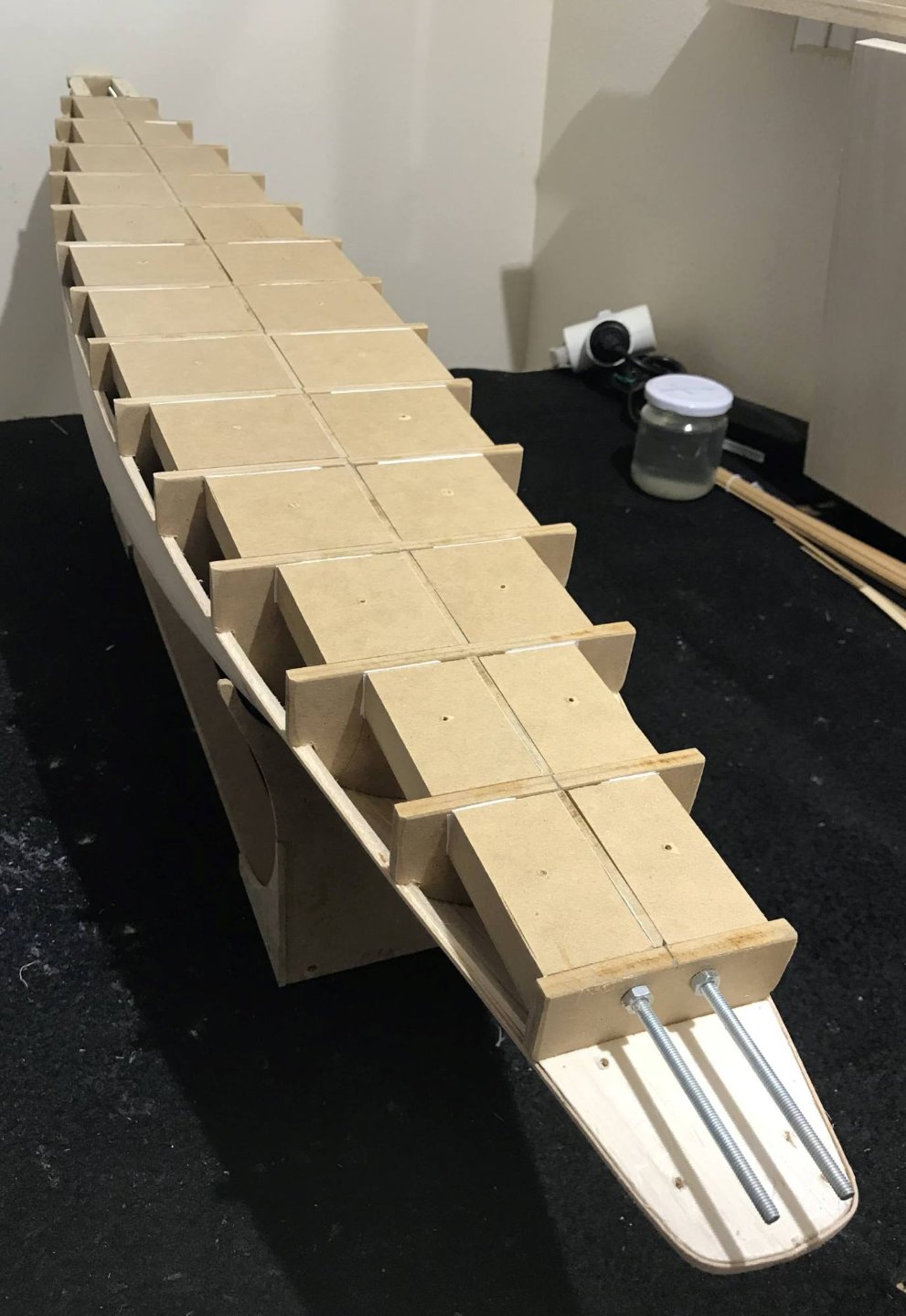

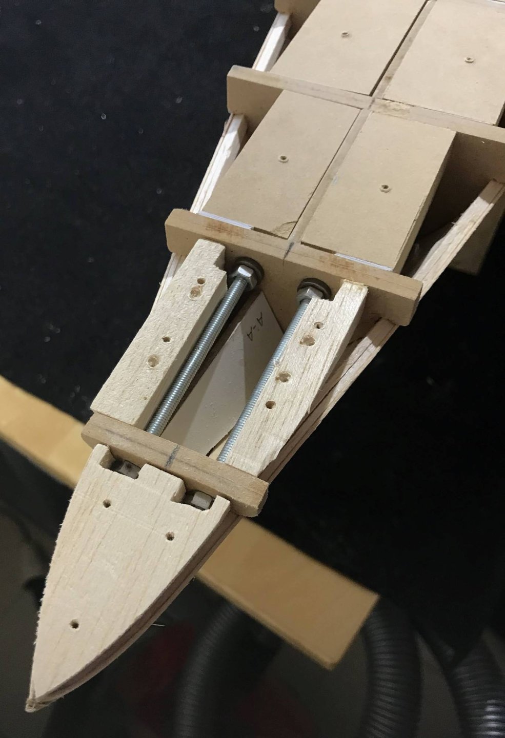

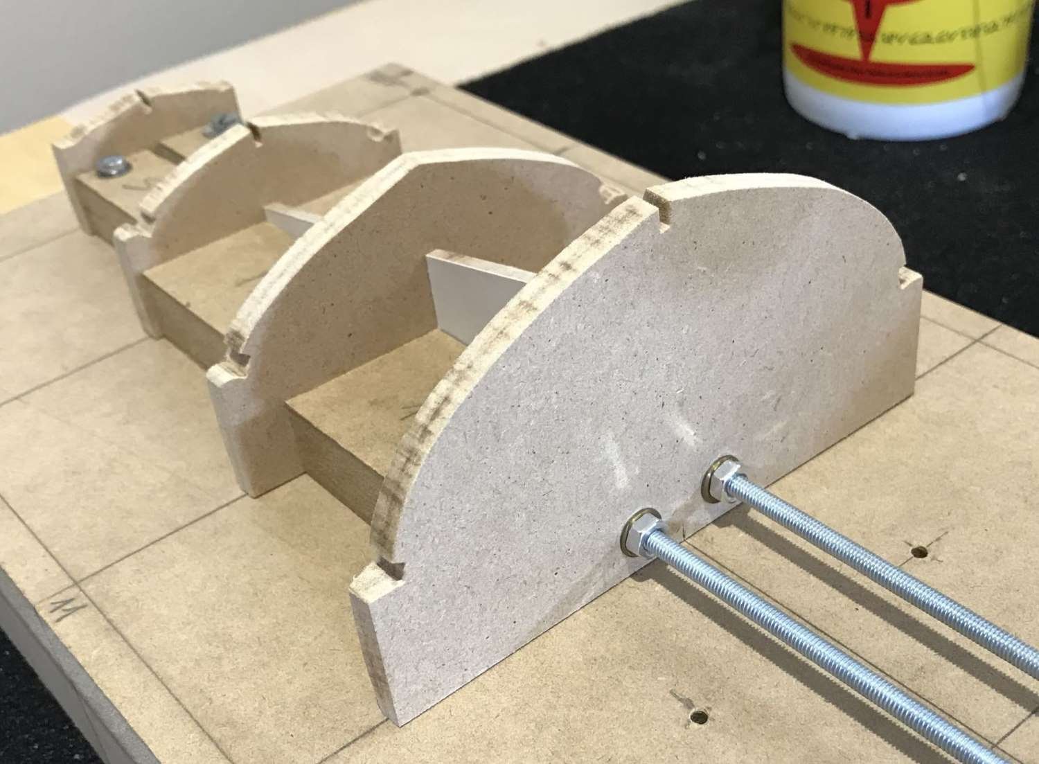

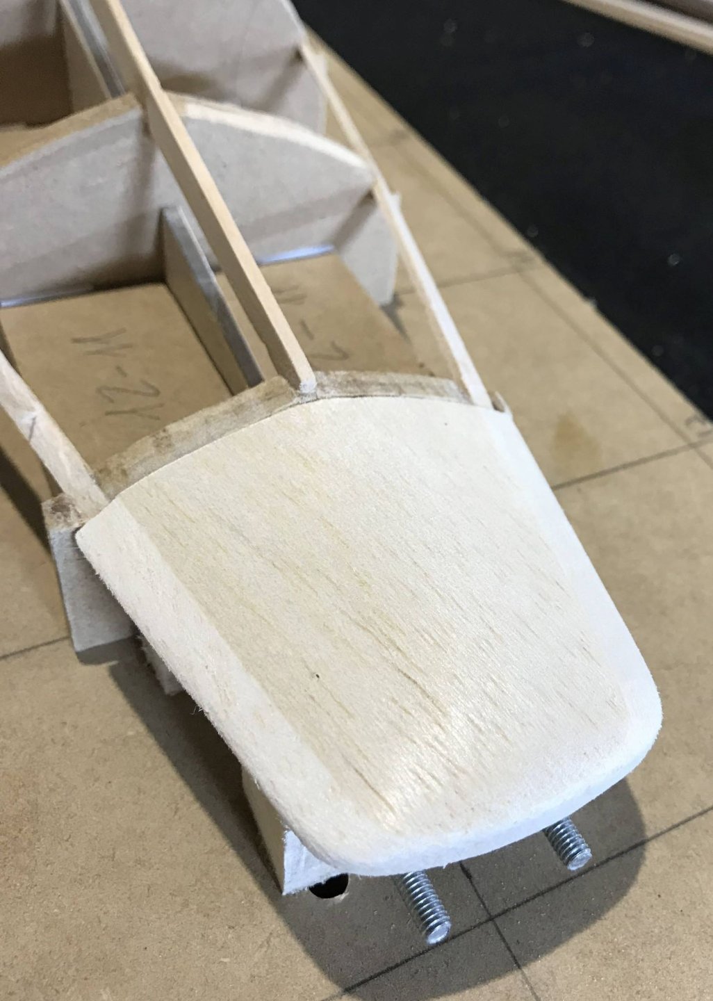

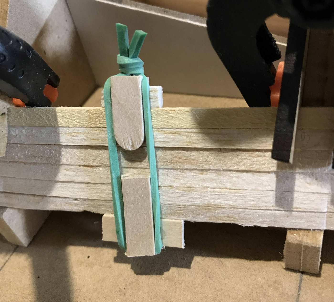

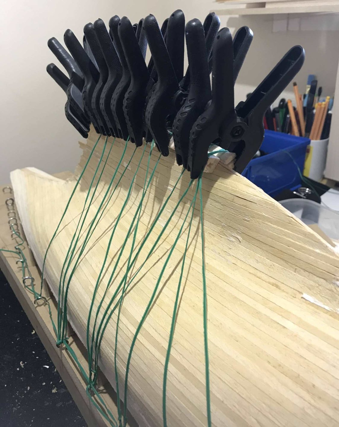

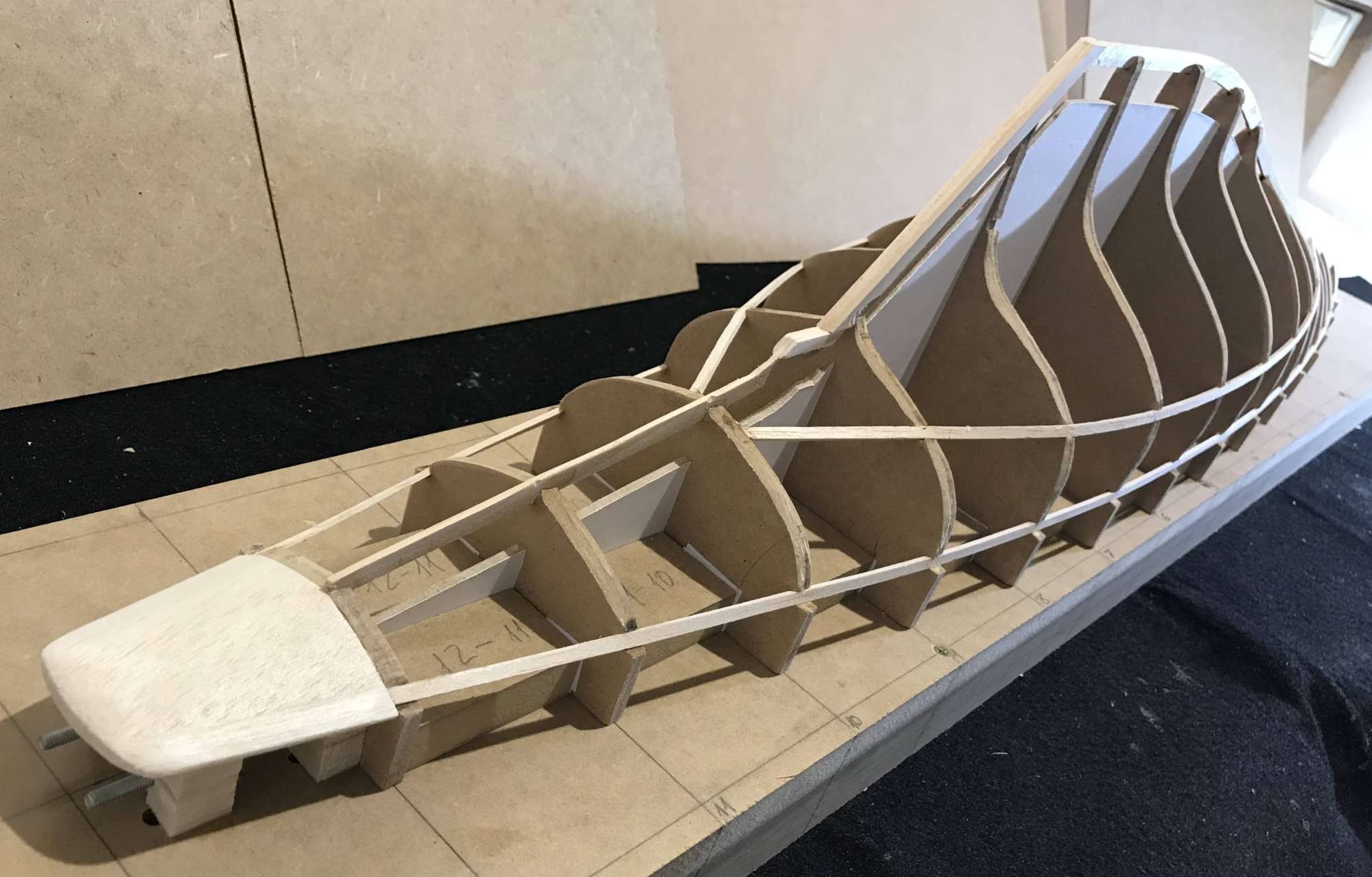

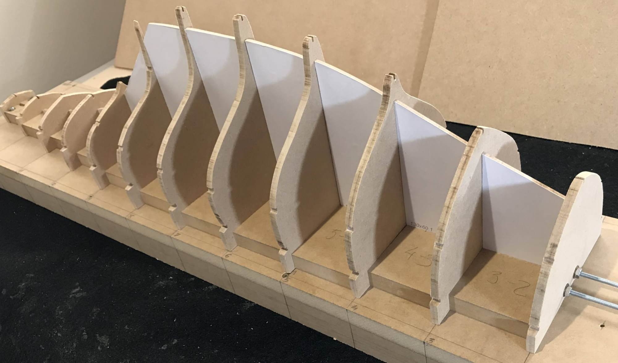

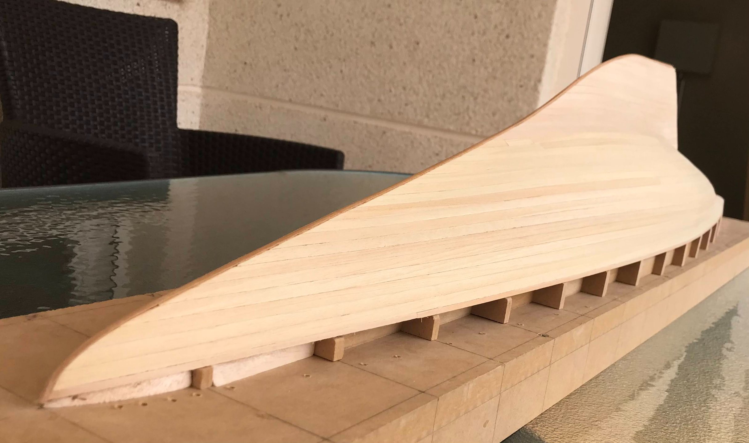

Los únicos planos utilizados son los de cuadernas, que encontré en formato Pdf. Edité esos dibujos eliminando textos y elementos superfluos. Pero, sobre todo, perfeccionando las líneas. Es frecuente que los trazados vectoriales estén formados por un sinfín de puntos consecutivos producto del vectorizado de archivos de mapa de bits. El procedimiento que siempre sigo es simplificar esas líneas usando el mínimo de vértices y ajustando mediante los manejadores de curvas Bezier. Y por supuesto, sólo un costado, para aplicar después simetría. Los archivos resultantes y el posterior mecanizado (ya sea por corte laser o fresado) resultan óptimos.

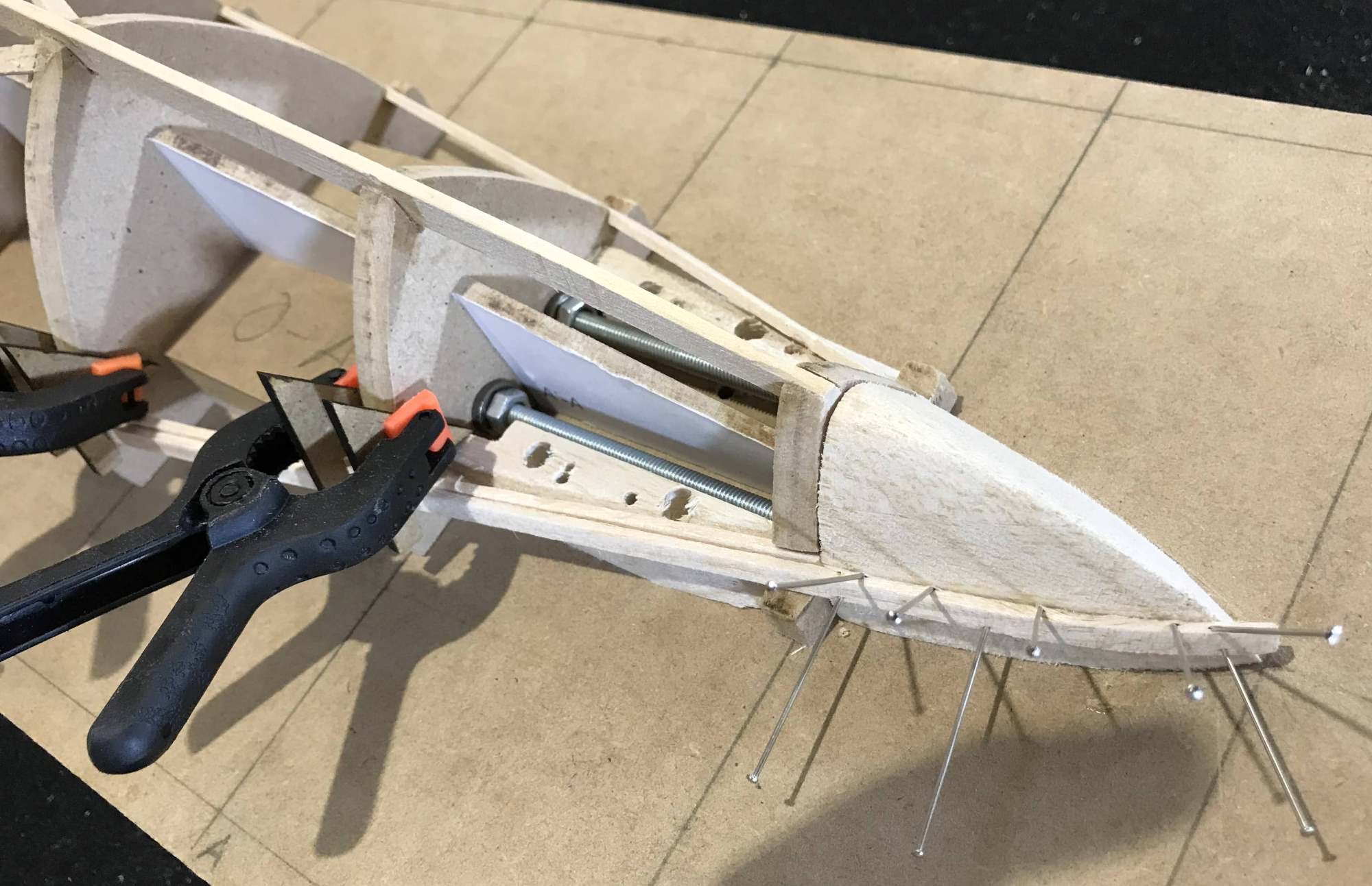

En estos elementos iniciales el corte fue tradicional, no hice uso de CNC. Imprimí los trazados en PDF y adhiriéndolos a MDF de 3mm, fueron cortados y montados. Usando separadores provisionales
Posteriormente, una vez finalizado el forrado del casco, y con vistas al diseño de la cubierta, mástil y botavara, me hice con una 3018, de la que estoy muy satisfecho y uso con mucha frecuencia. En anotaciones posteriores, si lo ven conveniente, puedo detallar más el proceso CNC
Inserto algunas imágenes del trabajo con el casco, en orden cronológico -aproximadamente ya que hace tiempo que se tomaron-

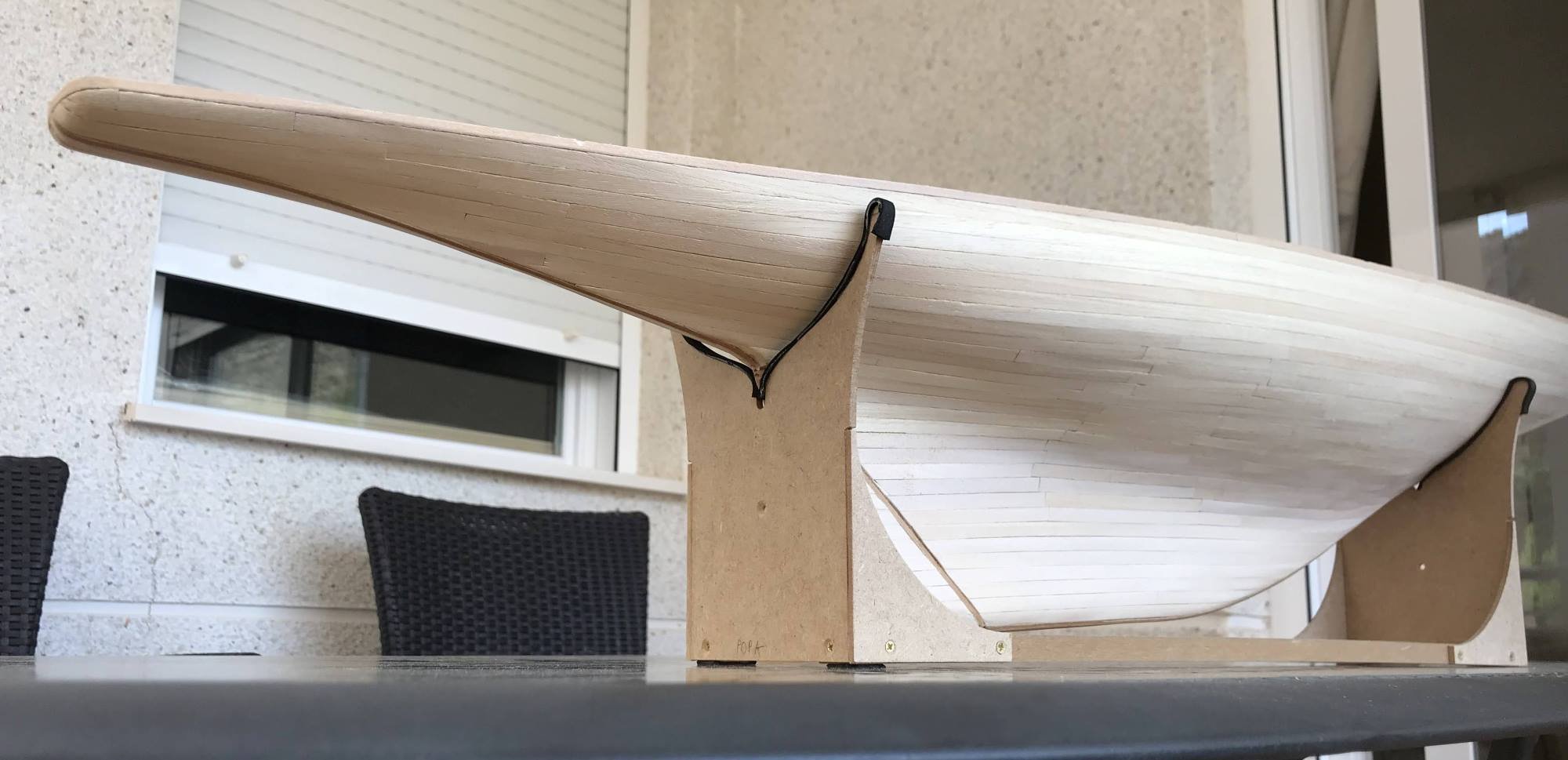

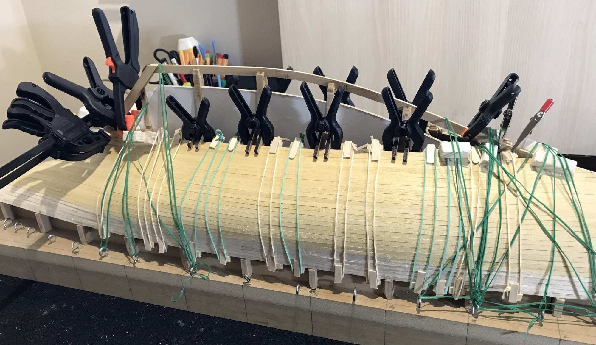

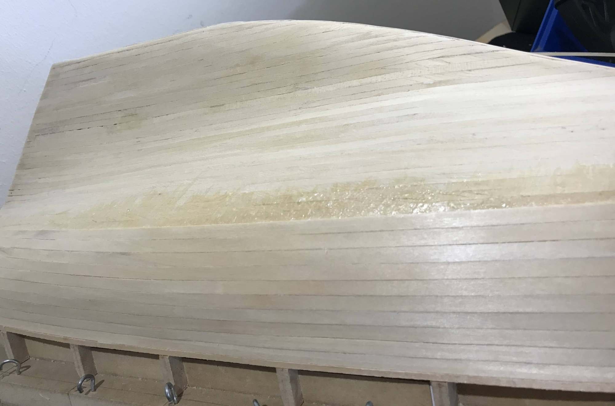

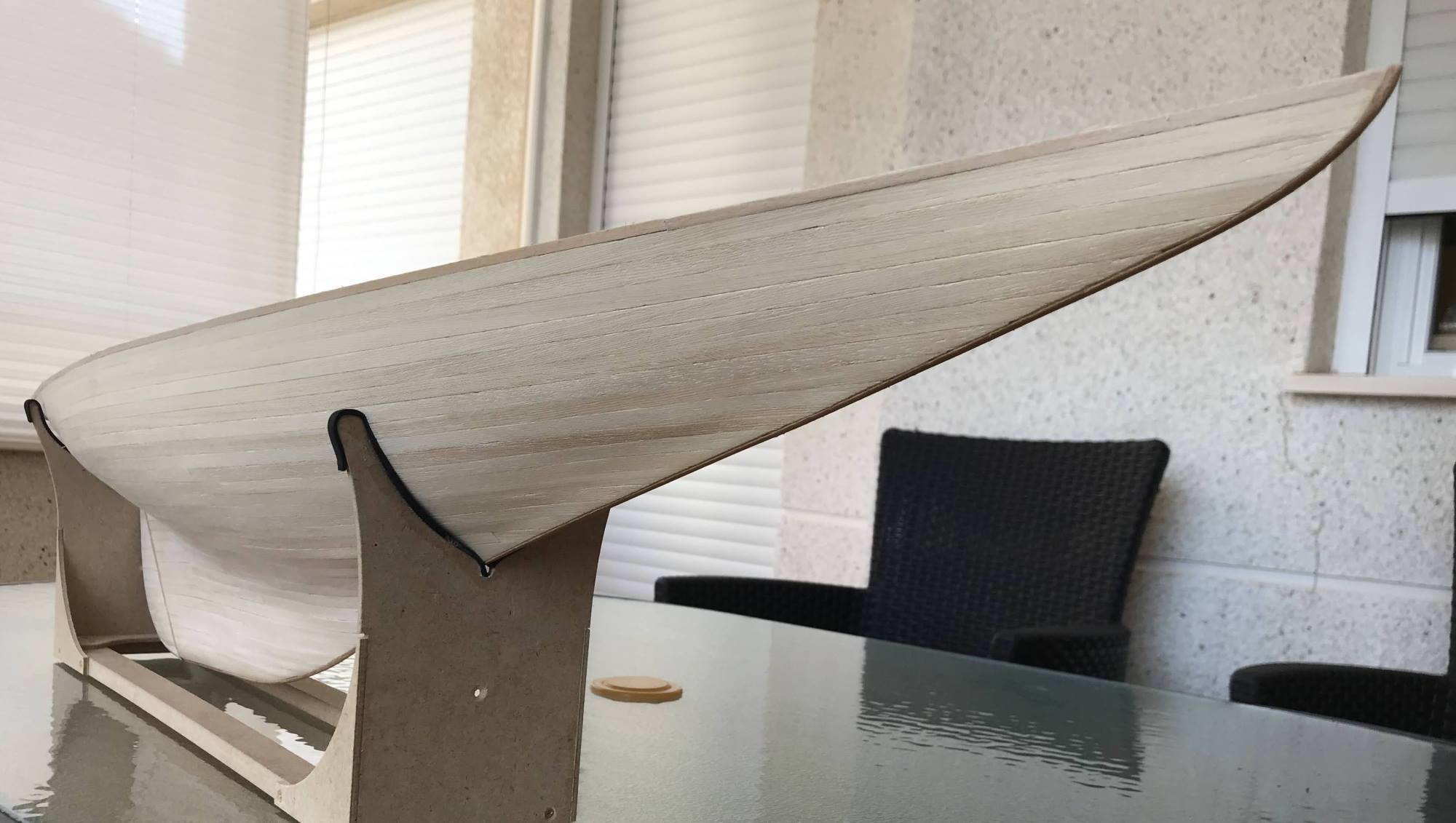

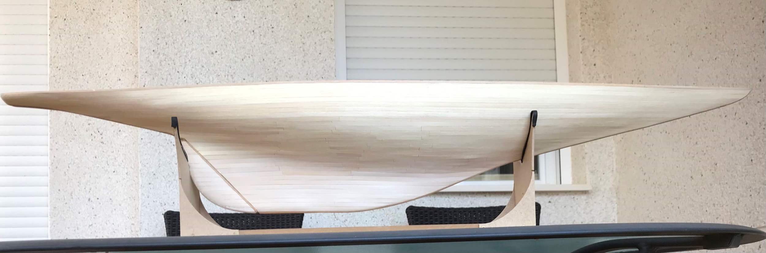

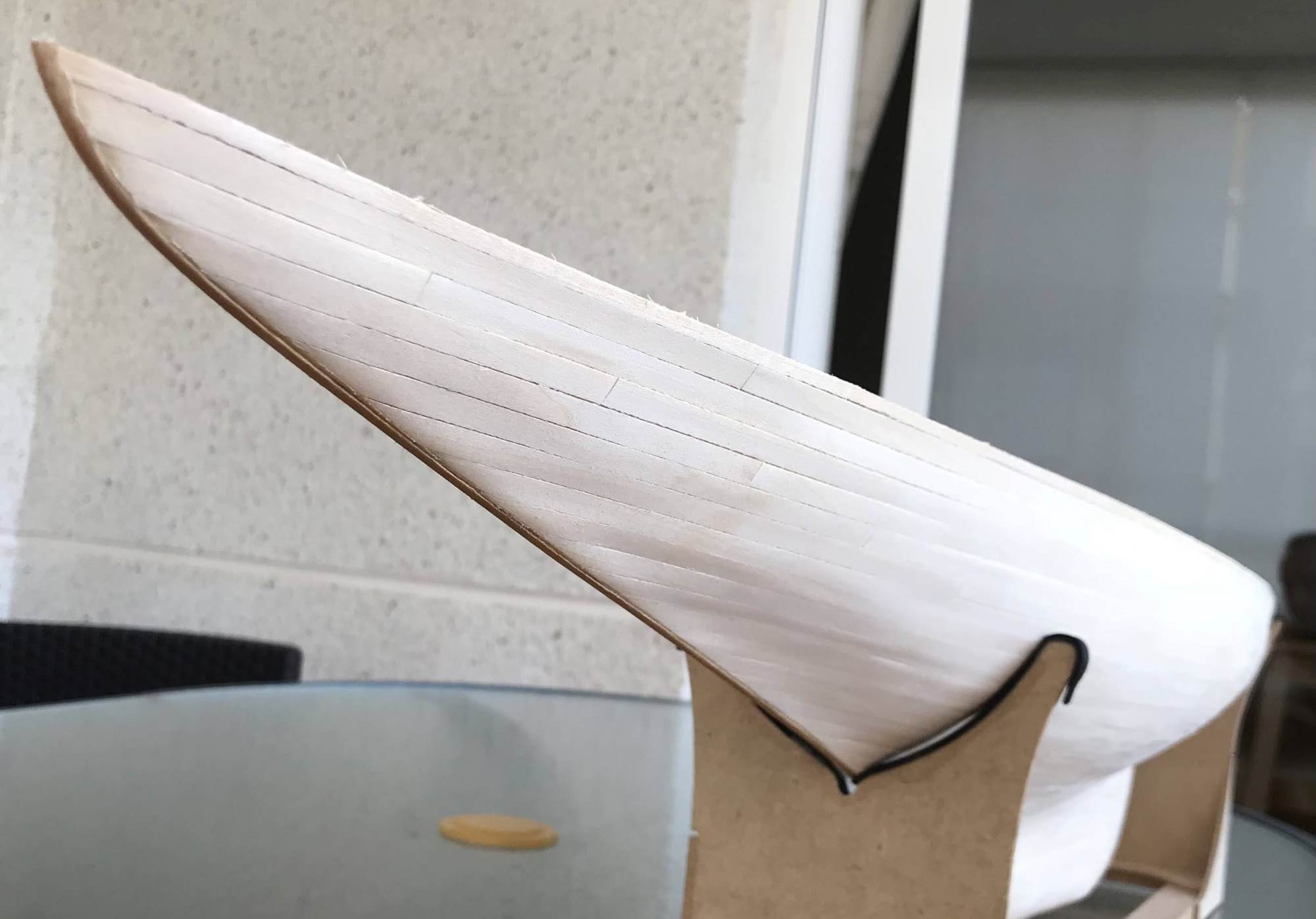

Proceso de forrado y casco acabado. A falta de lijado final y tratamiento superficial (ahora haciendo pruebas para barnizado, probablemente con spray=

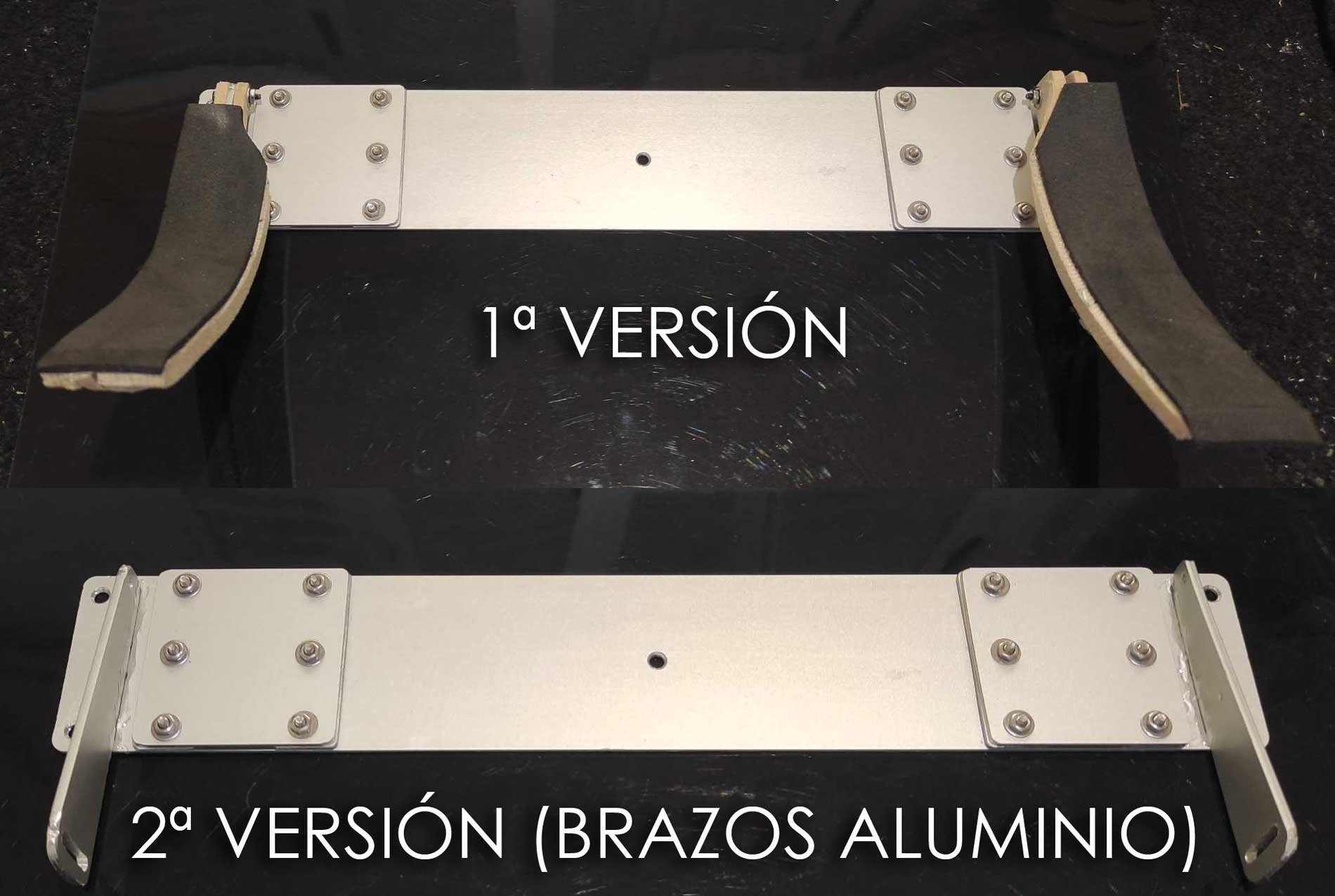

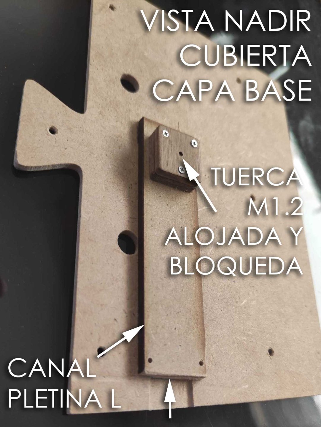

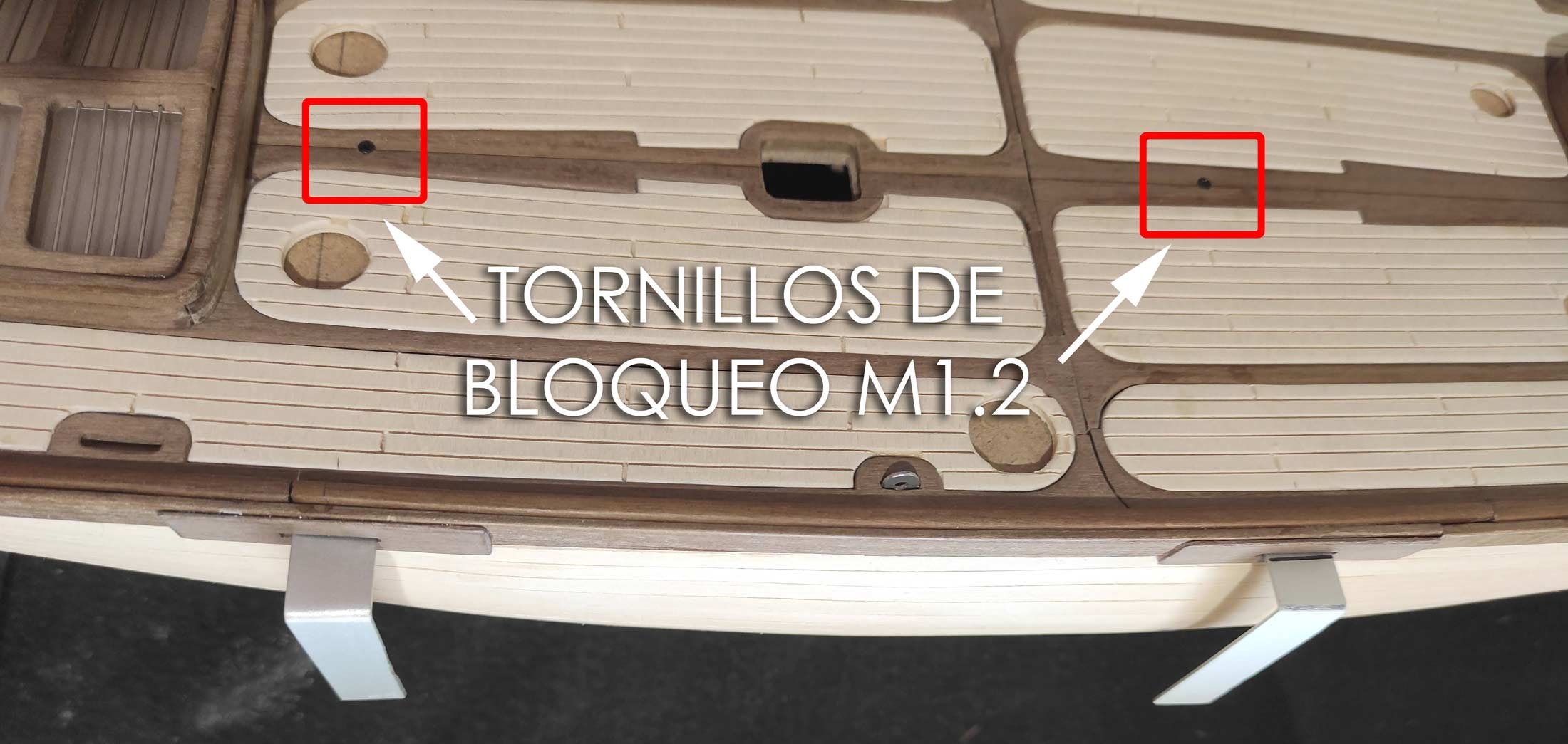

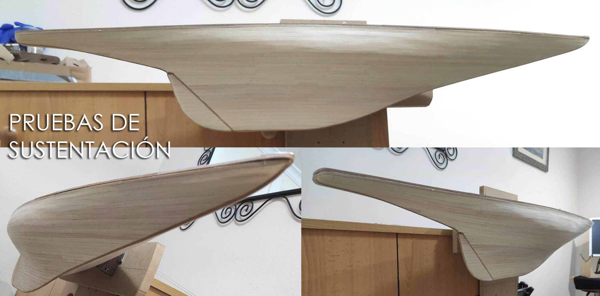

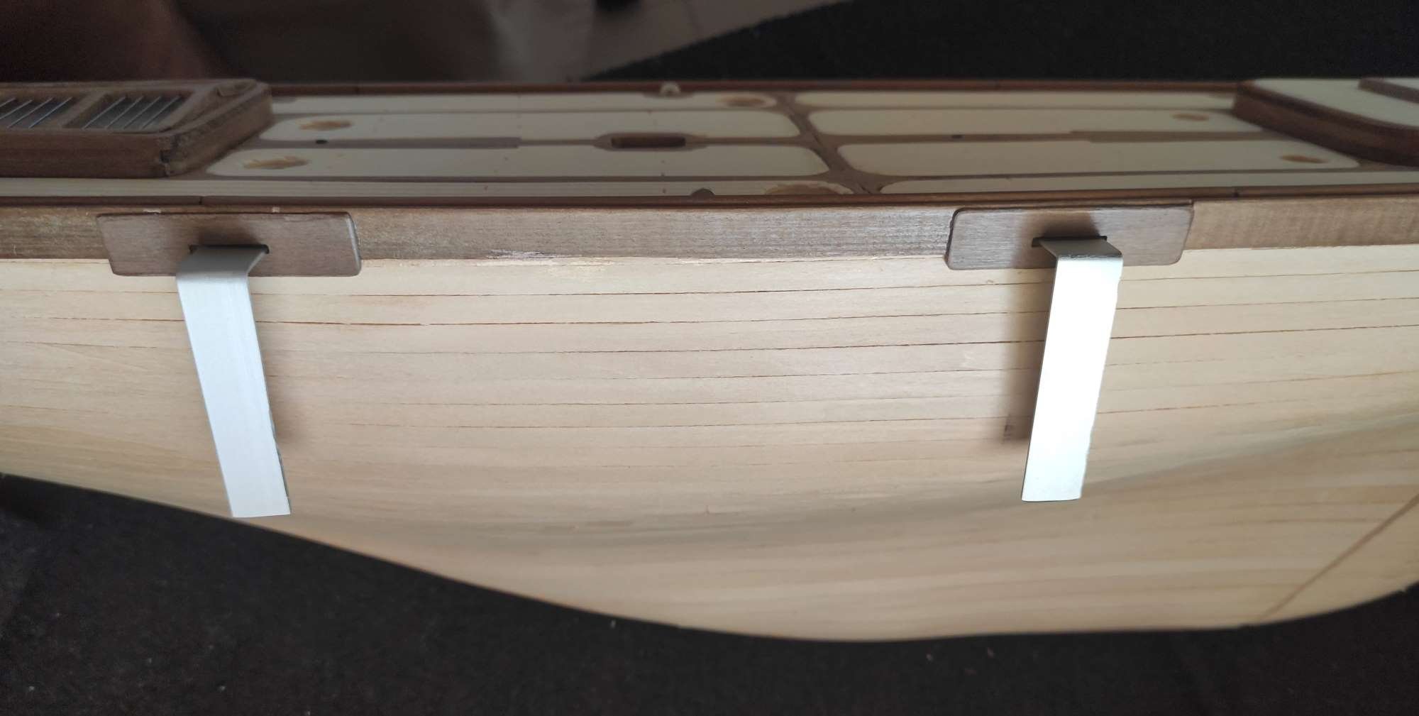

Antes de mecanizar los distintos elementos de cubierta, tuve que pensar la forma de sustentación. La idea era situar el modelo en la pared de forma que, en la medida de lo posible, no se viese ningún tipo de soporte.

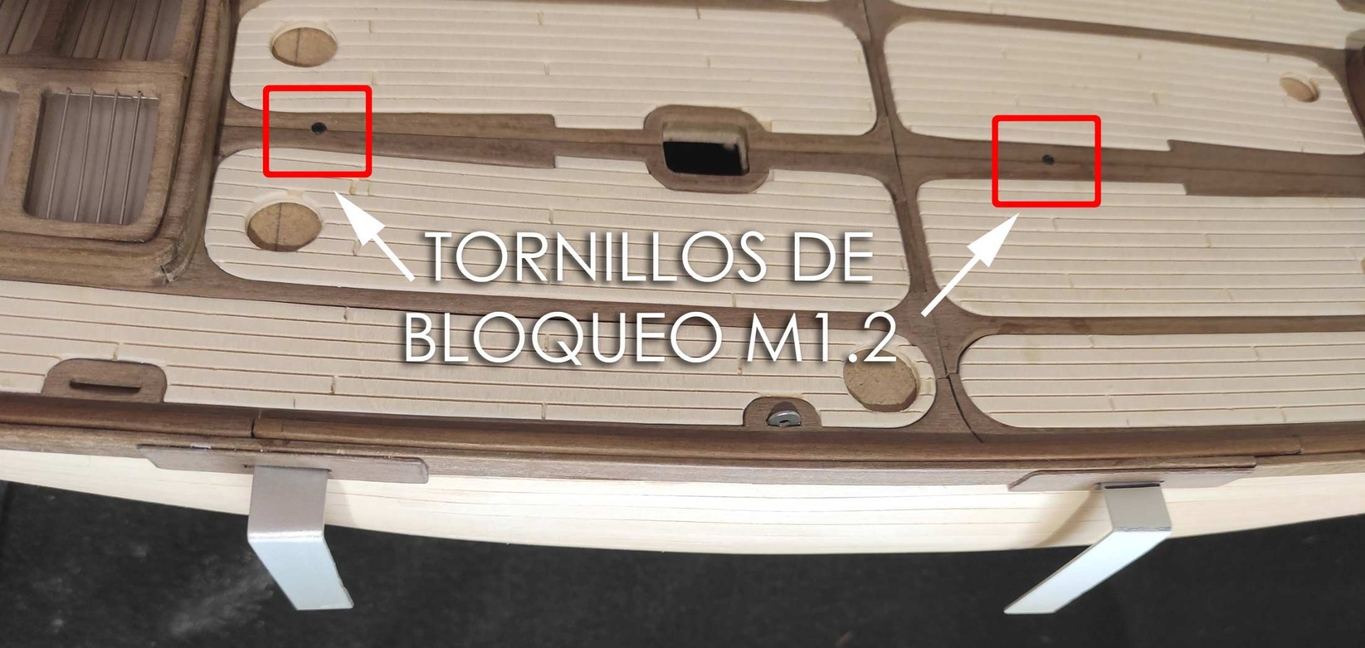

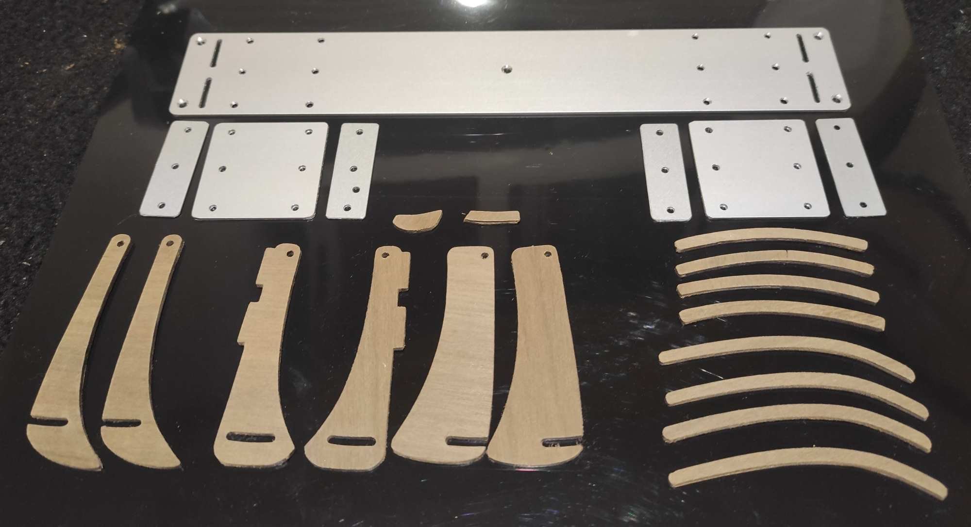

Para ello elaboré dos canales o ¨túneles" bajo el primer nivel de cubierta que pudieran alojar sendas pletinas de aluminio muy delgadas -1mm- que trabajan a tracción, en forma de L. La sujeción al barco de esa pletina es con tornillos M1.2 roscados sobre tuerca insertada bajo cubierta en la línea de crujía
La L de aluminio permite, por tanto, ser insertada y afirmada. En caso necesario, si se decidiese una exposición convencional sobre peana, las huellas del mecanismo del modelo son mínimas (sólo las dos ventanitas de entrada), por lo que no se descarta esta posibilidad

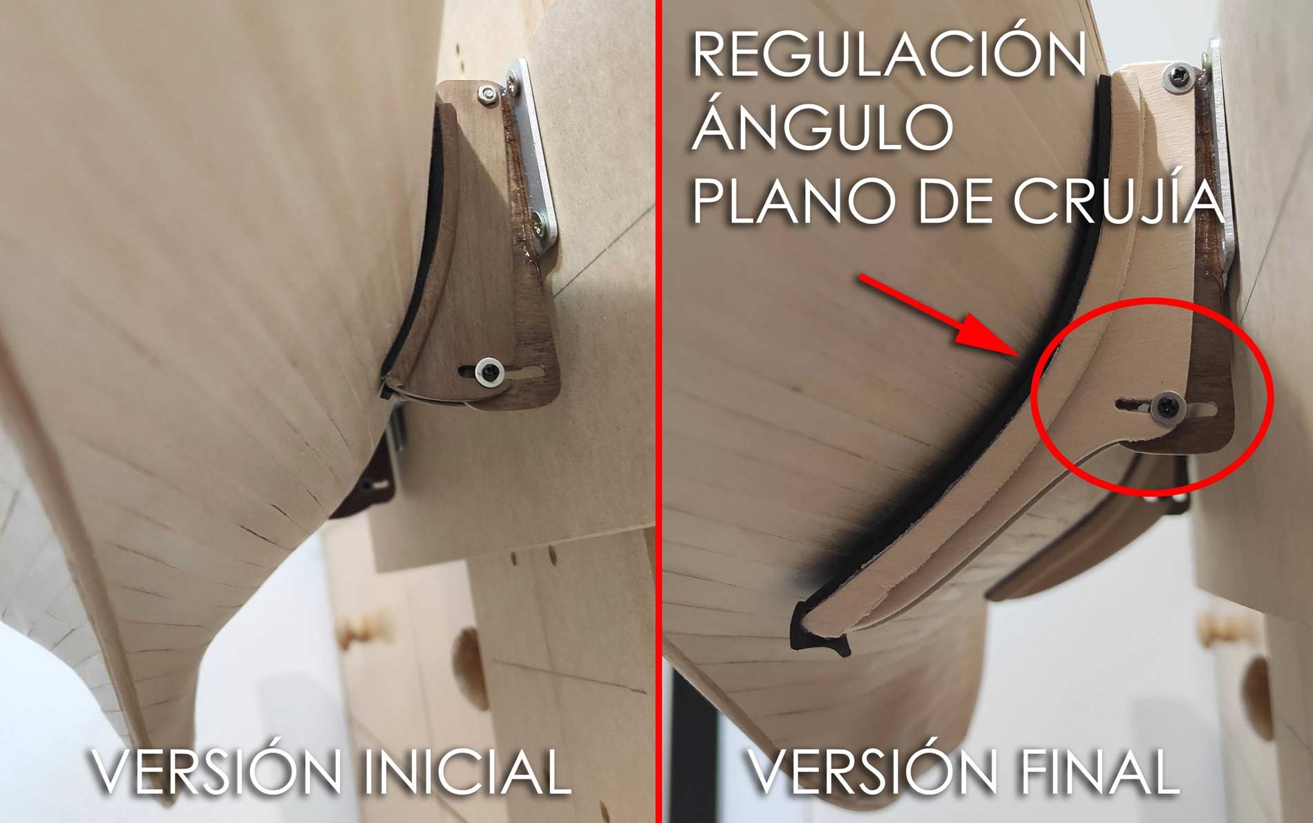

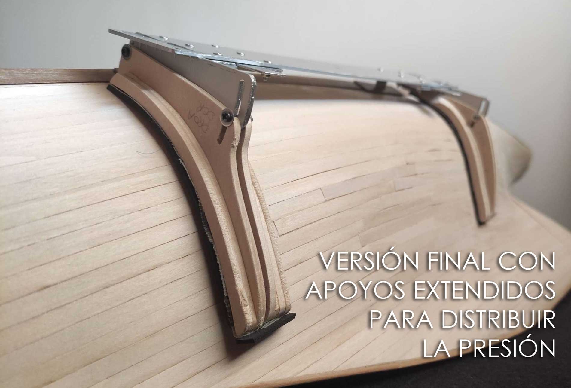

Otro punto a considerar en el diseño del soporte es la regulación según todos los ejes. Se previó para ello:
- Tres profundidades de inserción de la pletina en el modelo (mediante sendos orificios en el extremo del brazo horizontal)
- Los dos extremos verticales admitirían, mediante topes u orificios, distintos grados de inserción
- Los apoyos sobre el costado de babor, protegidos con goma EVA, admiten un ajuste de ángulo, 10º y trabajan a compresión
Desgraciadamente, las primeras versiones de las piezas del soporte, las elaboradas en nogal, no resistieron los esfuerzos que debían soportar, y fueron sustituías por aluminio (se ha usado grosores de pletina de 1mm y 2mm)
El corte de todas las piezas, tanto las de madera como las de nogal, se realizó con CNC. Las especificaciones de este tipo de máquinas descartan el corte de metal. Pero trabajando a muy baja velocidad de avance y de bajada (0.1mm/seg), y numerosas pasadas, es posible cortar aluminio
En las pruebas realizadas, ya con el modelo "levitando" :lol: , parece que va a funcionar. Se pueden observar en las últimas imágenes

estas haciendo un gran modelo. Me ha impresionado gratamente tu diseño del útil para colgar el modelo. No es fácil diseñar así y muy bien hecho.
