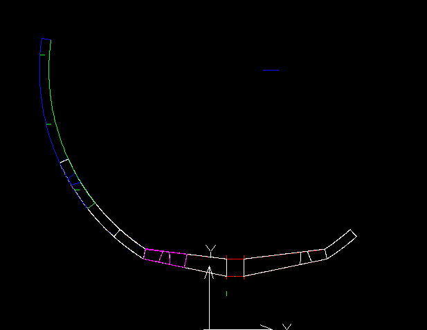

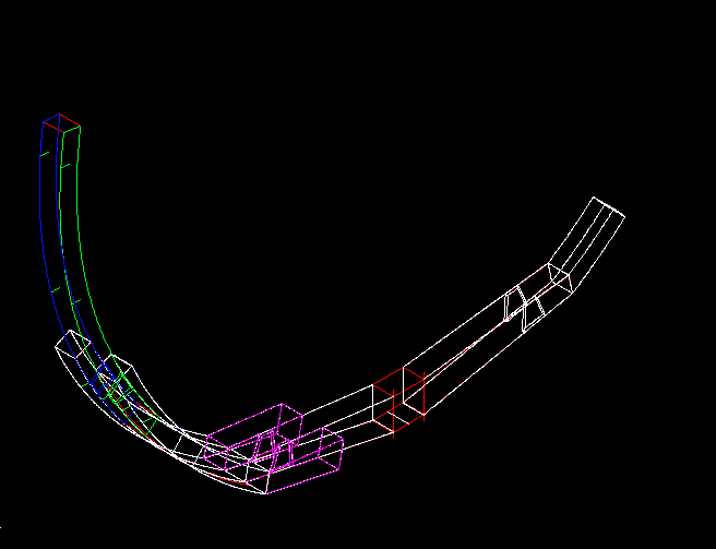

Estoy en la 2ª cubierta pero no he completado la estructura del vaso principal debido a que necesitaría colocar unas vagras para poder definir las zonas de las cuadras a los extremos de proa y popa, los finos de proa y popa.

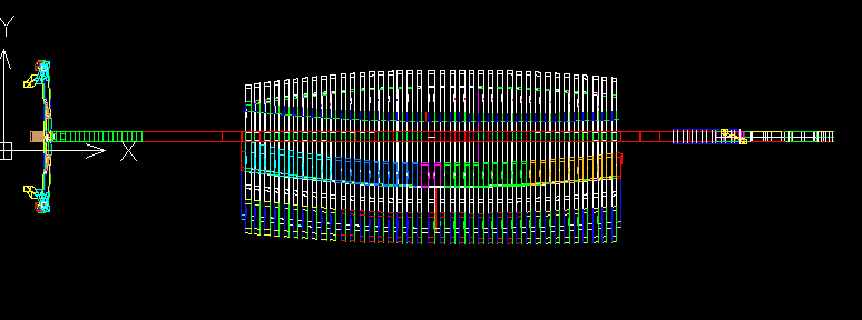

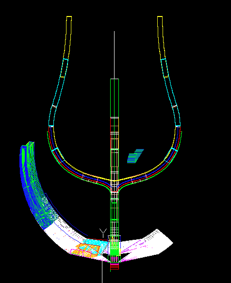

Adjunto 4 instantáneas, de las piezas unidas en su conjunto, que no es la totalidad de todas las piezas de las que dispongo pero hará falta algún ajuste para que se puedan publicitar en el foro, y de las vistas a las que corresponden las mismas. Los dibujos realizados se han plasmado mediante un programa informático. He intentado incluir las piezas lo más claramente posible para que no parezca todo caótico.
Para clarificar los dibujos, la representación indica las posiciones de todas la varengas de cuenta calculadas, los genoles, solo los de la banda de estribor, los fieles, también solo de la banda de estribor, la roda con sus piezas, el codaste con su contracodaste, el zapato, la quilla con sus diferentes piezas, las aletas de popa con sus diferentes ligazones, los cuales últimos no están definidos totalmente en el momento presente, la curva coral, o codal, y la curva de la gorja de proa.
Hay que tener en cuenta que esto no representa una verdad inapelable, sino que se ha realizado el montaje de la manera en la que, el que escribe, cree que podría haber sido la reconstrucción de dicho vaso.
Las medidas que se han utilizado se han rebuscado en las distintas lecturas realizadas al manuscrito y a la transcripción. Si en algún momento se utilizara una medida no mentada en el manuscrito se realizará una notación que indique que la medida es una conjetura y la explicación del porqué de su utilización.

Auto.... trabaja de forma vectorial. El "problema" que veo es intentar mostrar en un único gráfico, la totalidad del modelo.
Quizás, para mejor claridad, puedes hacer zoom en el programa de Cad y luego, hacer la captura.
Así podremos ver con más detalle esas varengas, genoles, etc..
Otra opción, sería diseñar una vista en A0, por ejemplo, encajar ahí el dibujo y generar un pdf.
Con ese pdf, cualquiera, podría ir haciendo zoom "fuera del foro, claro" y ver con claridad los detalles.

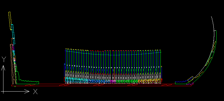

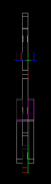

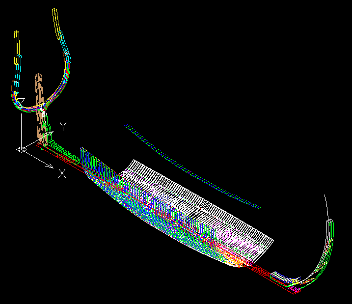

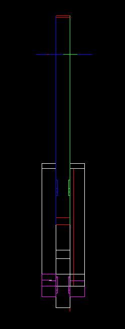

Con el presente adjunto unas instantáneas, de momento no tengo otro medio de adjuntar dibujos que el que he utilizado anteriormente, que espero que se vean mas claras que las anteriores.
Los cuatro adjuntos definen la cuaderna maestra con dos genoles, uno a proa y otro a popa, con sus dientes así como el fiel en la maestra que correspondería a dicha "cuaderna". Las dimensiones de varenga, genoles y fiel se han definido por el mismo medio de calculo de la "cuenta". El ancho de varenga, genoles y fiel es de 16 pulgadas. Esto saldría de la página 74 (pag.65 en el tomo I facsimil) de la trascripcion que escribe en su cabecera "ejecución de varenga y jinol..." que se refiere a la ejecución de varengas de la "Almiranta" pero que perféctamete es asumible que pudiera ejecutarse de la misma manera en la "Capitana". Dice así "toda la verenguería se pone a la lina la principal es a la linea dos tercios de codo y las demás trece onzas y medio codo también algunas, de manera que con su genol ocupe un codo cada una".
Teniendo esto en cuenta la varenga maestra tendría 2/3 de codo que son 16 pulgadas. si quisiéramos completar hasta el codo quedaría un genol de 8 pulgadas que conjeturo que es muy liviano con lo que quedaría una varenga gruesa y un genole estrecho por una de las bandas de la varenga a la que ademas habría que añadir el otro genol de la otra banda que no sabría decir de que grosor pudiera ser.
En fin que si tomo una varenga de 2/3 y dos genoles de 2/3 tengo una maestra con dos genoles que cubren un espacio de 2 codos exactos aunque la maestra quede muy diferenciada del resto de varengas. Esta ha sido la decisión inicial.
Isométrico
Alzado
Planta
Perfil
En el perfil se aprecia que los genoles y el fiel solo se han dibujado en la banda de Er.
Quizás en adelante solo aporte el dibujo en isométrico que es donde se aprecia mejor el despiece.
