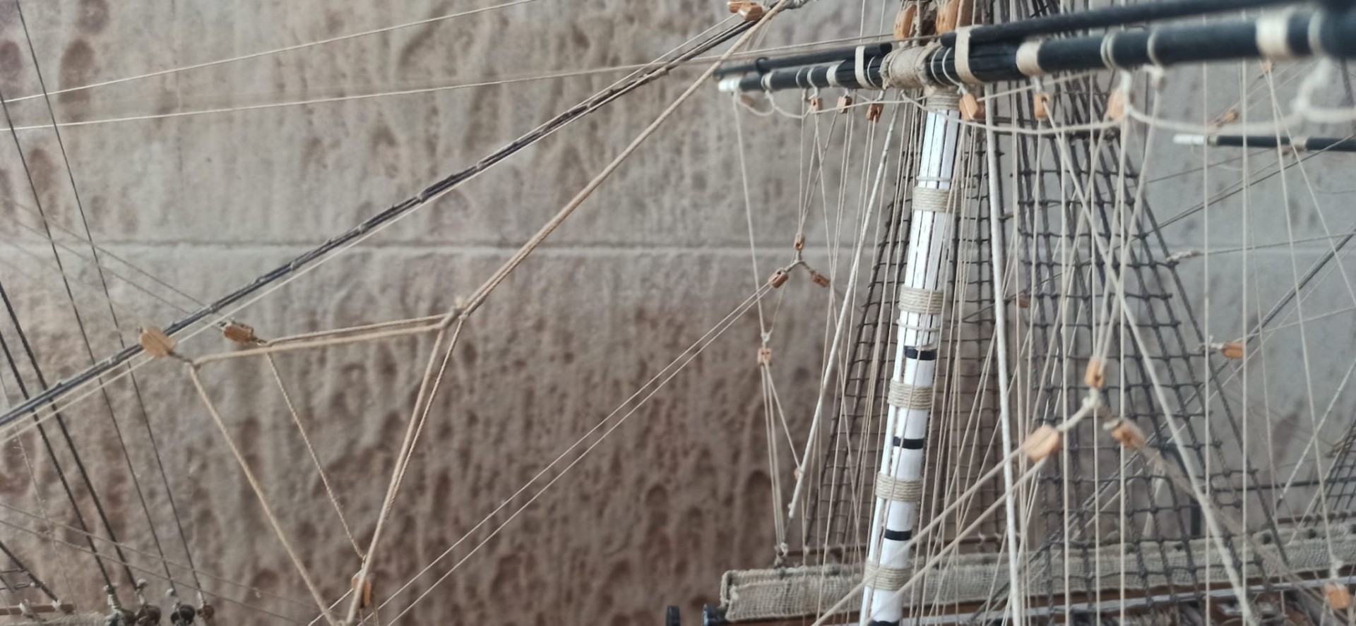

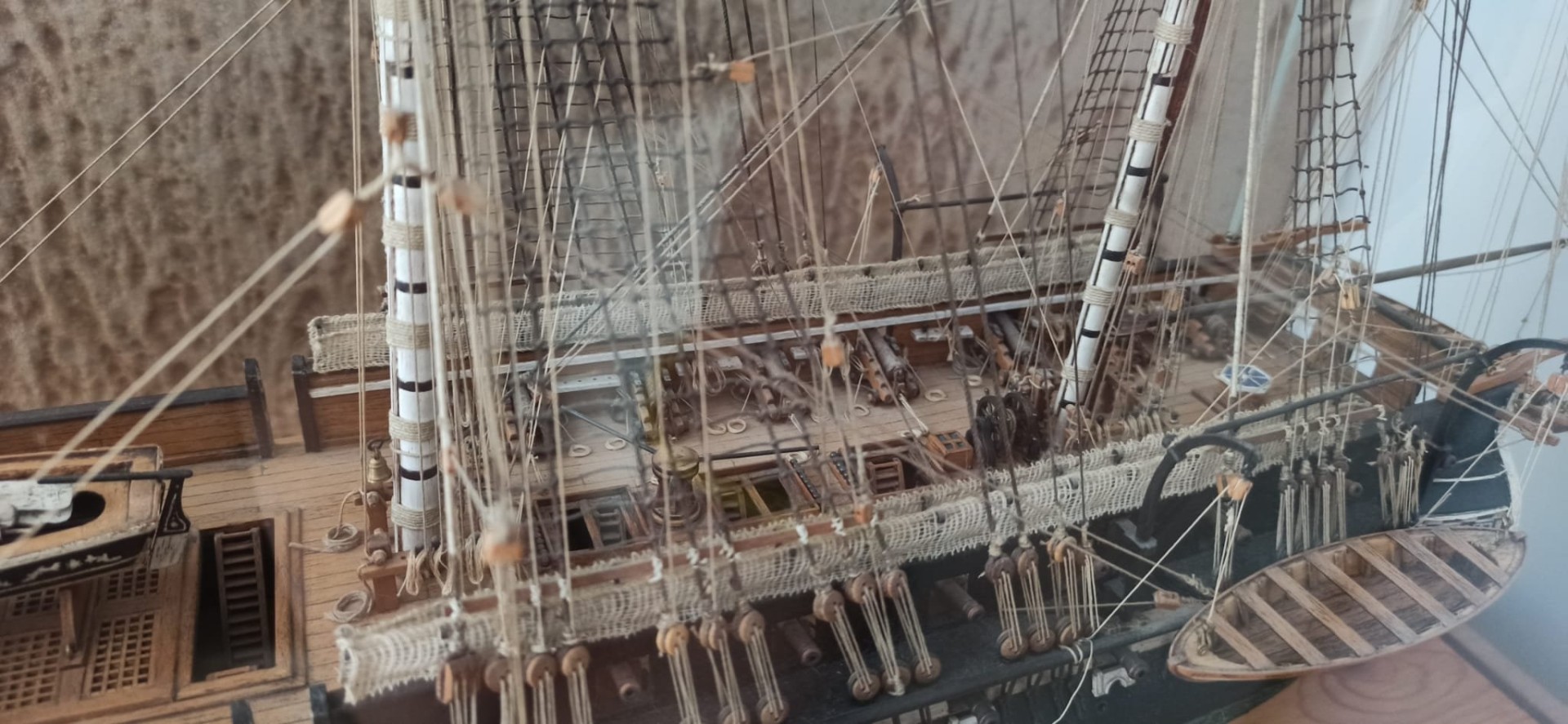

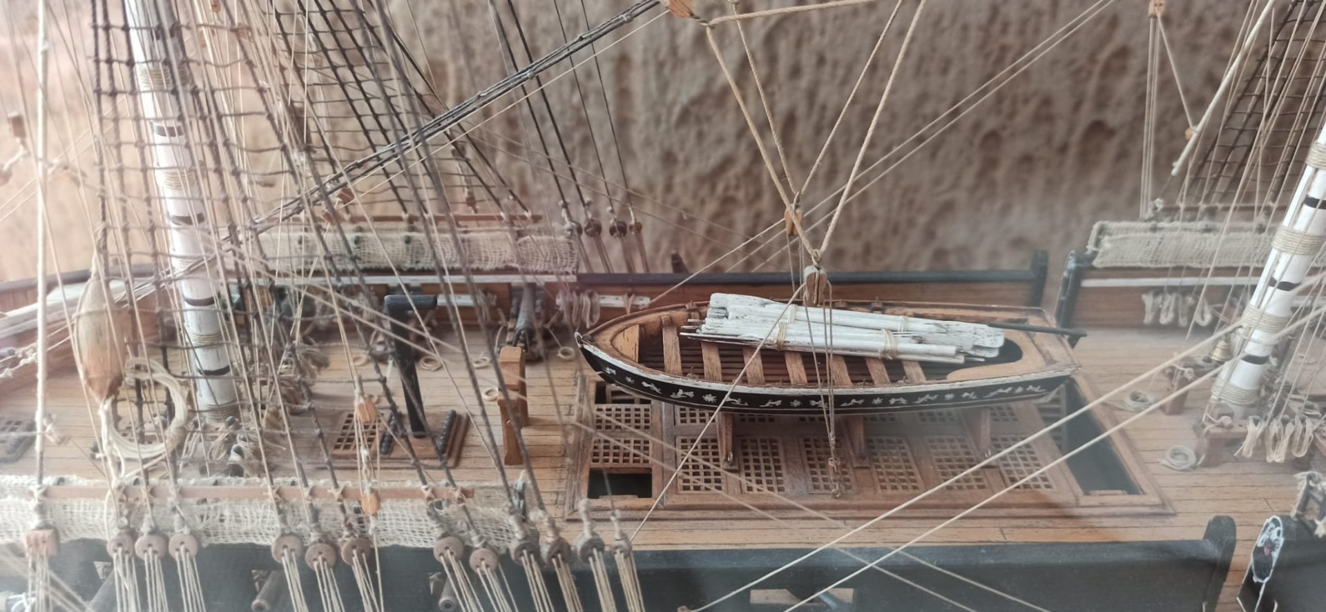

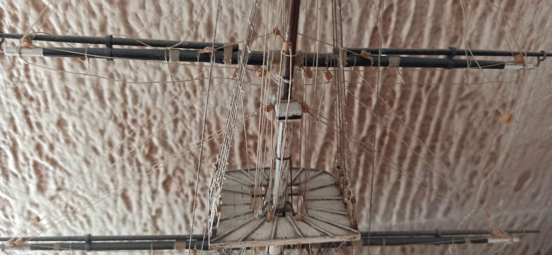

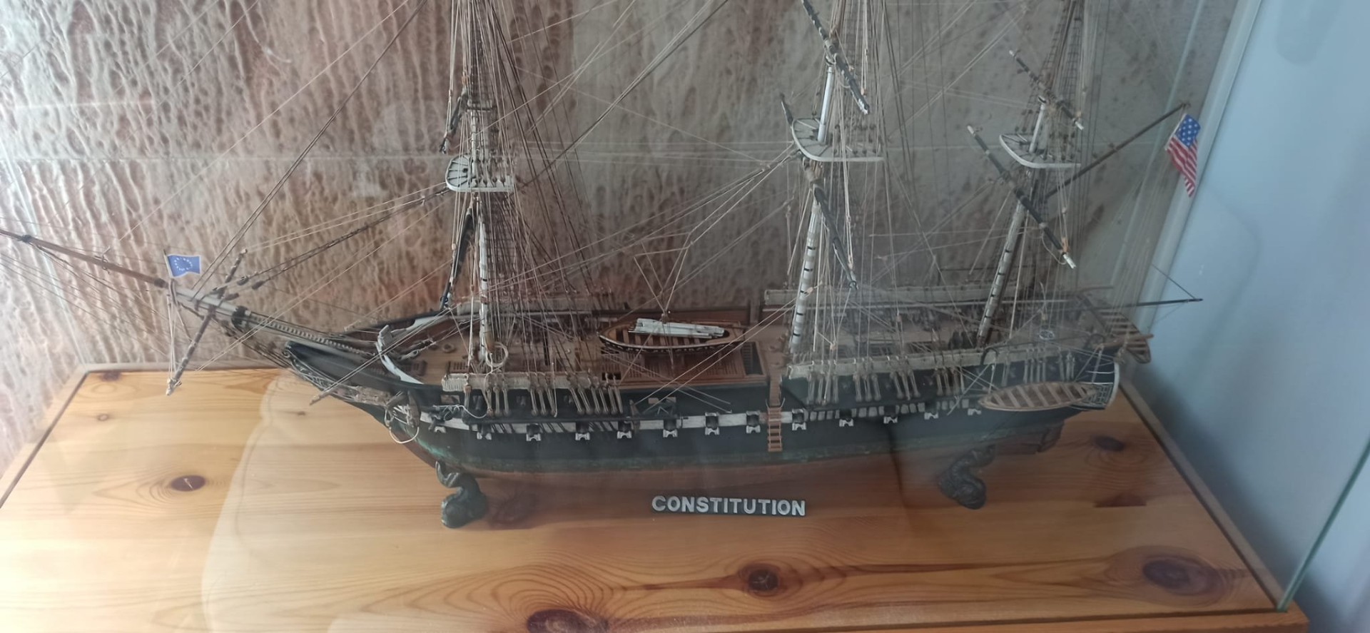

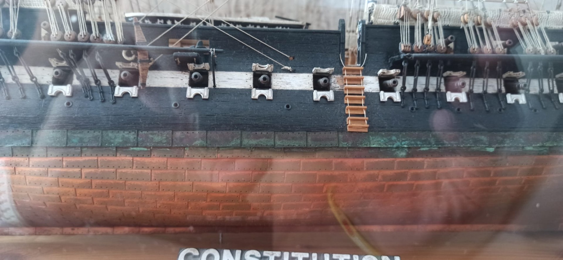

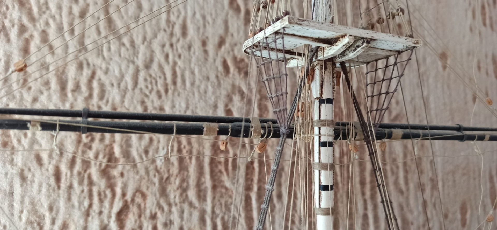

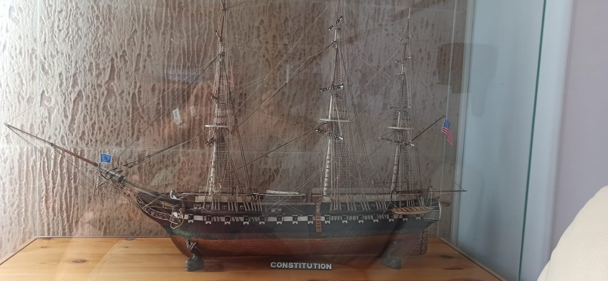

Bueno, nuevo por el foro pero no en este mundillo, este modelo fué mi 6 trabajo, empezaria en el año 1998 + - y me costo calculo unos dos años concluirlo, hace unos 5 lo metí en vitrina pues estaba cargando demasiado polvo, aún a expensas de perder calidad en el visionado de los detalles. os pongo unas fotos y espero que os guste, incluí muchas mejoras, unas más reales que otras, pero todas con buena intención...jejejeje
Si teneis alguna duda o pregunta, encantado de responder, y si alguna foto con más detalle, también. Un placer ser parte de este foro.

Un trabajo muy bueno :clap: Ya firmo darle ese acabado con el que estoy ahora.

A Dominique le queda muy bien todo lo que hace porque es un extraordinario modelista pero el kit del Nepo de AL es desastroso.
La distancia entre portas no es constante como debe obligatoriamente ser porque al "diseñador" le caía porta en una cuaderna y no se molestó en resolverlo. Tampoco sabe hacer la popa, suprime la bovedilla y lleva las tracas hasta el canto inferior del espejo. Ya no hablemos de enjaretados pero eso es general ni de crucetas, propaos y otros detallitos. Claro que más fuerte es lo del plano del museo naval de Madrid que te coloca un Jorge juan como plano del más famoso Gautier
Encima la escala es reducida, 1/90 dicen , lo que dificulta bastante la construcción aunque hay quien lo saca adelante como Dominique, Bluenose y este amigo francés: https://5500.forumactif.org/t2878-san-j ... rie-rochat.
Suerte
