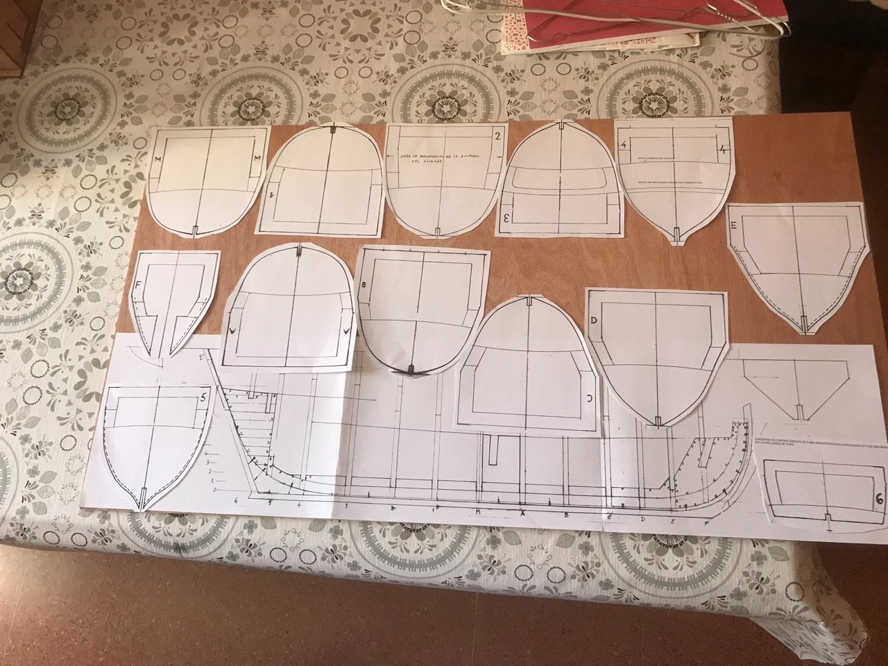

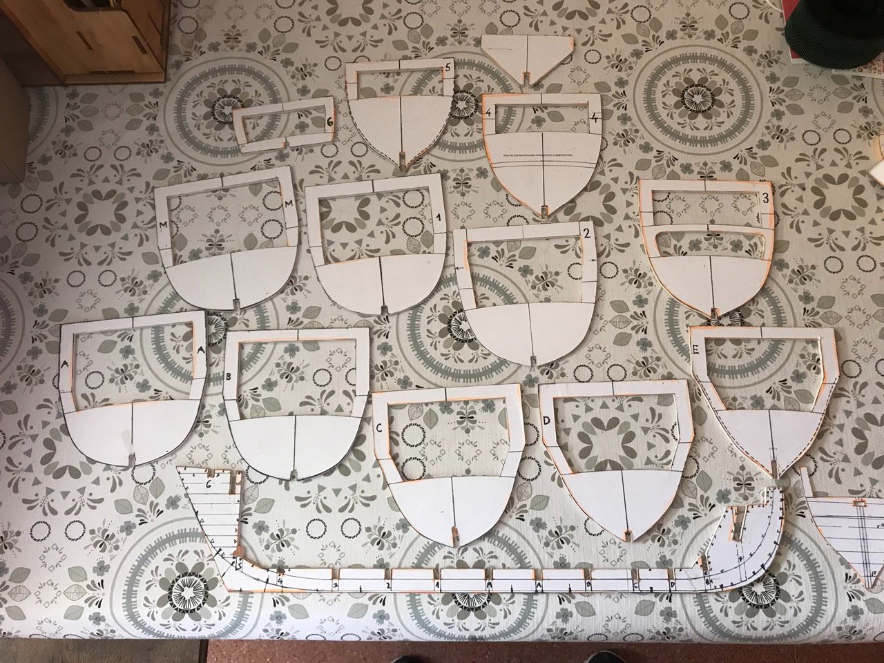

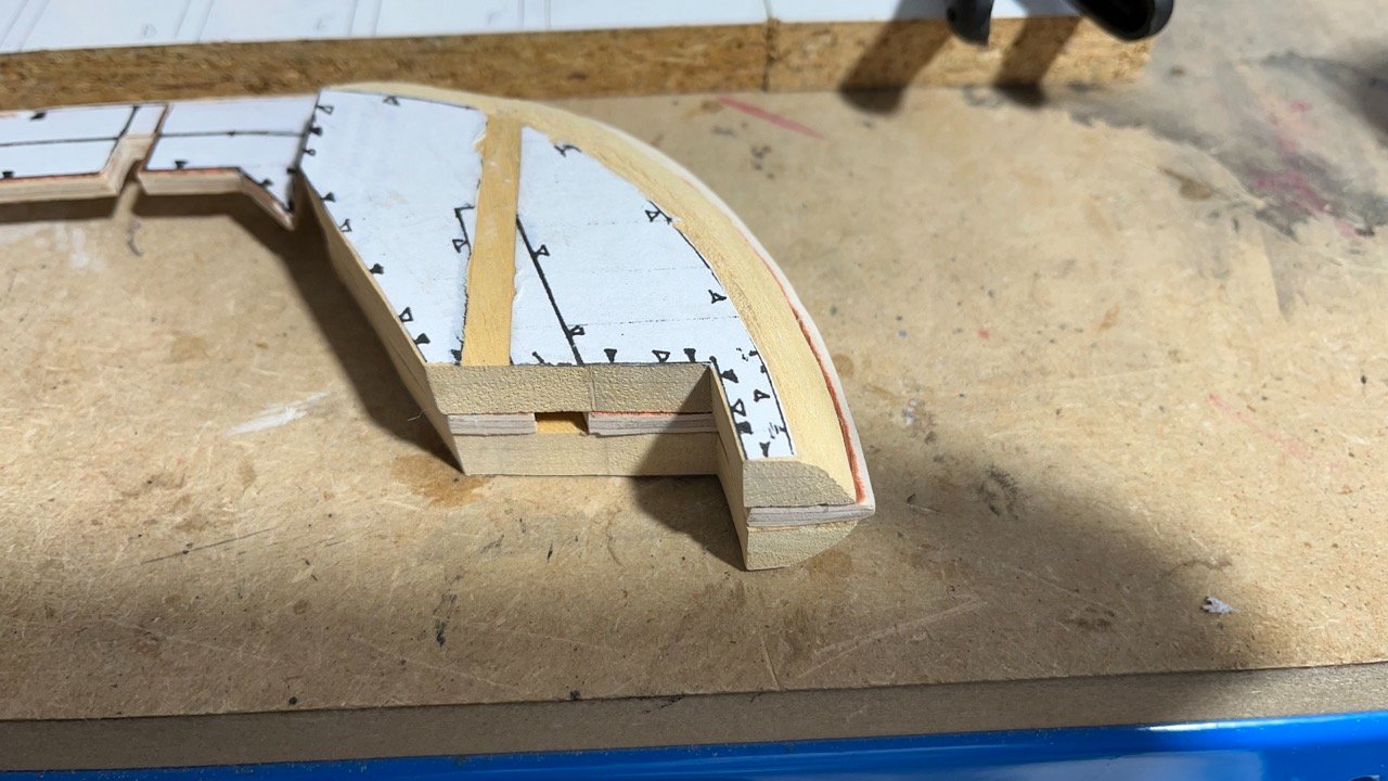

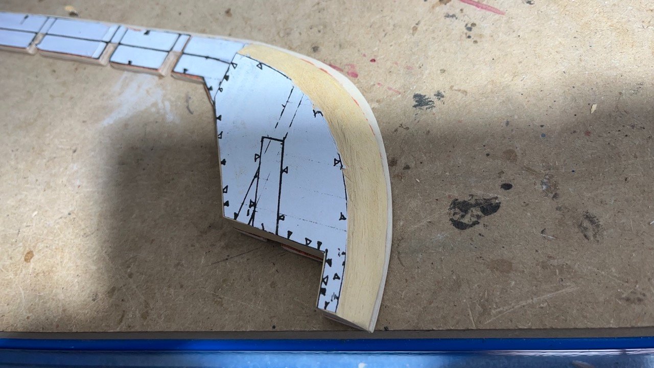

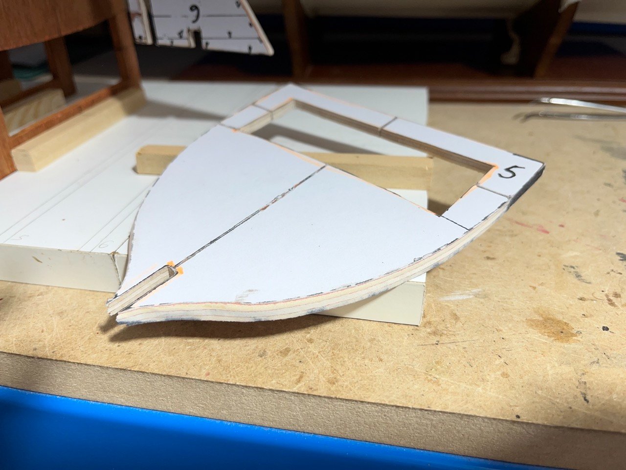

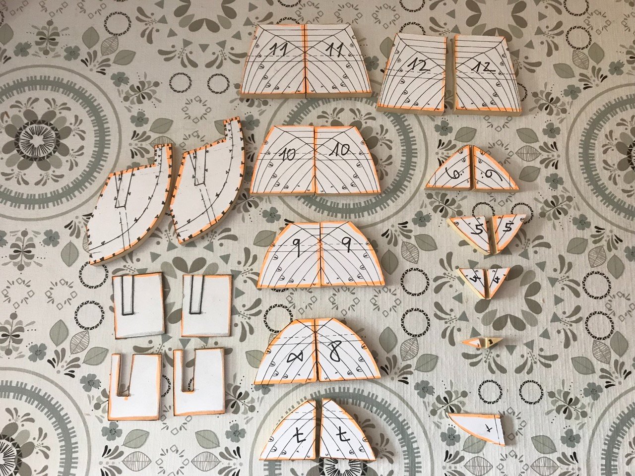

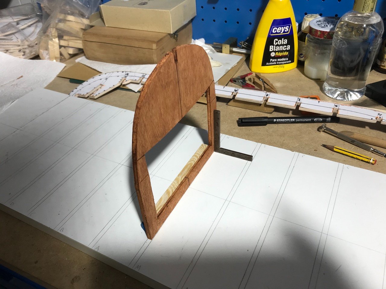

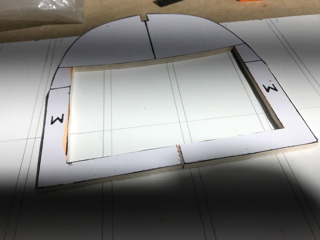

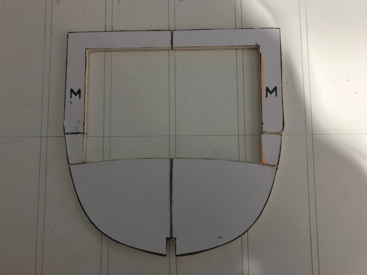

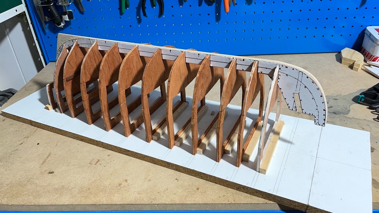

Bueno, me he puesto a hacer algo que no se si seré capaz de terminar, pero poco a poco, quizá. Es el Jabeque Cazador, de Barceló, con los planos que ha hecho el amigo Leopoldo García Echeveste. Tengo ganas de hacer uno enteramente por planos y Leopoldo se ha ofrecido amablemente a ayudarme. Es el primero que hago quilla arriba y bueno, voy a ir despacito y con la mejor letra que pueda.
He visto personalmente el Jabeque que ha hecho Leopoldo y es una pasada, al margen del efecto del mar meciéndo el modelo con las velas hinchadas que de por sí es precioso, es que los acabados y el trabajo de Leopoldo, a mi me encanta. Parece un barco de verdad a escala. Digo lo de barco de verdad porque en todos los que he montado las estructuras están hechas para trabajar, no tanto para lucirlas. Quiero decir, casi no hay aristas, todo convenientemente redondeado, vamos, nada que pueda abrirte la cabeza por un choque fortuito con ello cuando por la agitación del mar puedas perder el equilibrio, cosas así.

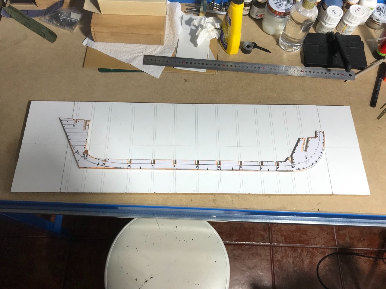

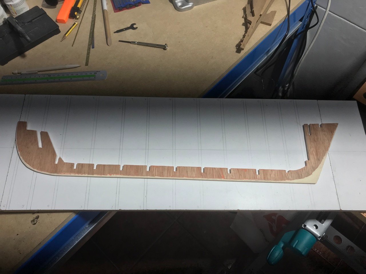

De momento he comenzado pegando con pegamento de barra el plano de la falsa quilla, cuadernas y rellenos proa en Contrachapado de 5 mm, los rellenos de popa en Samba 10 mm y espejo en contrachapado de 1,2 mm.
He preparado también la base, con dos baldas viejas que he reutilizado para este proyecto con dos añadidos para darle longitud, he trazado las lineas donde apoyarán las cuadernas y he hecho una comprobación groso modo de la posición de éstas encajadas sin pegar en la falsa quilla.

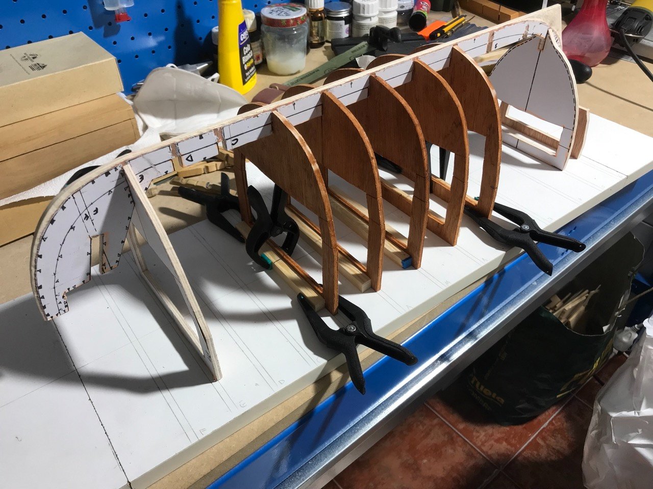

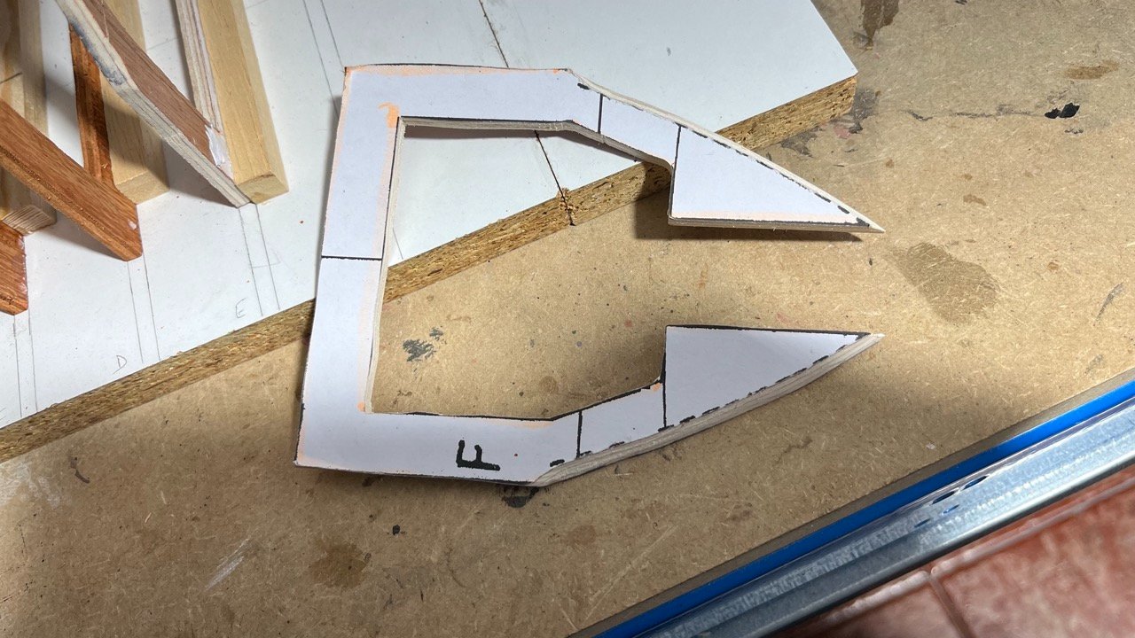

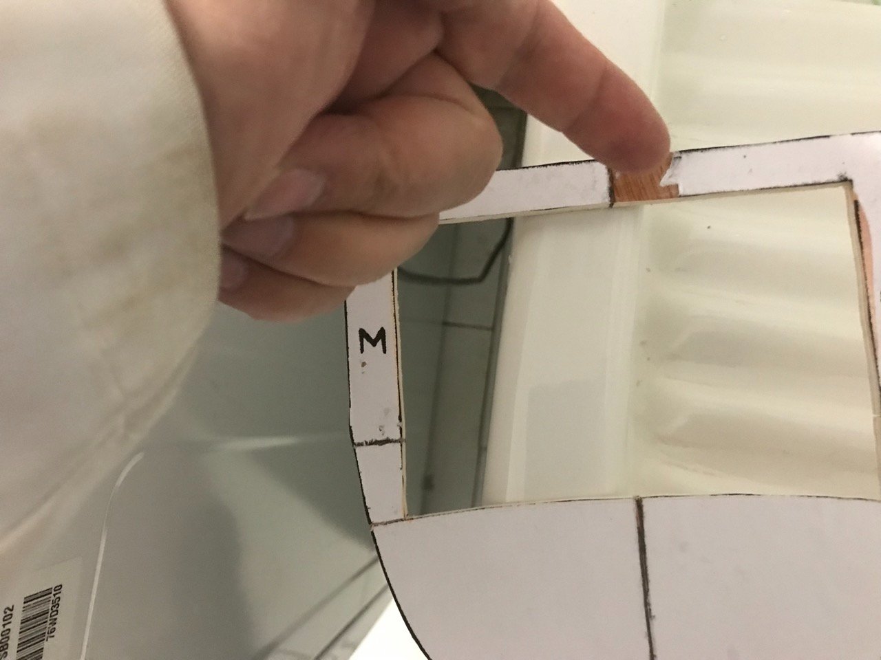

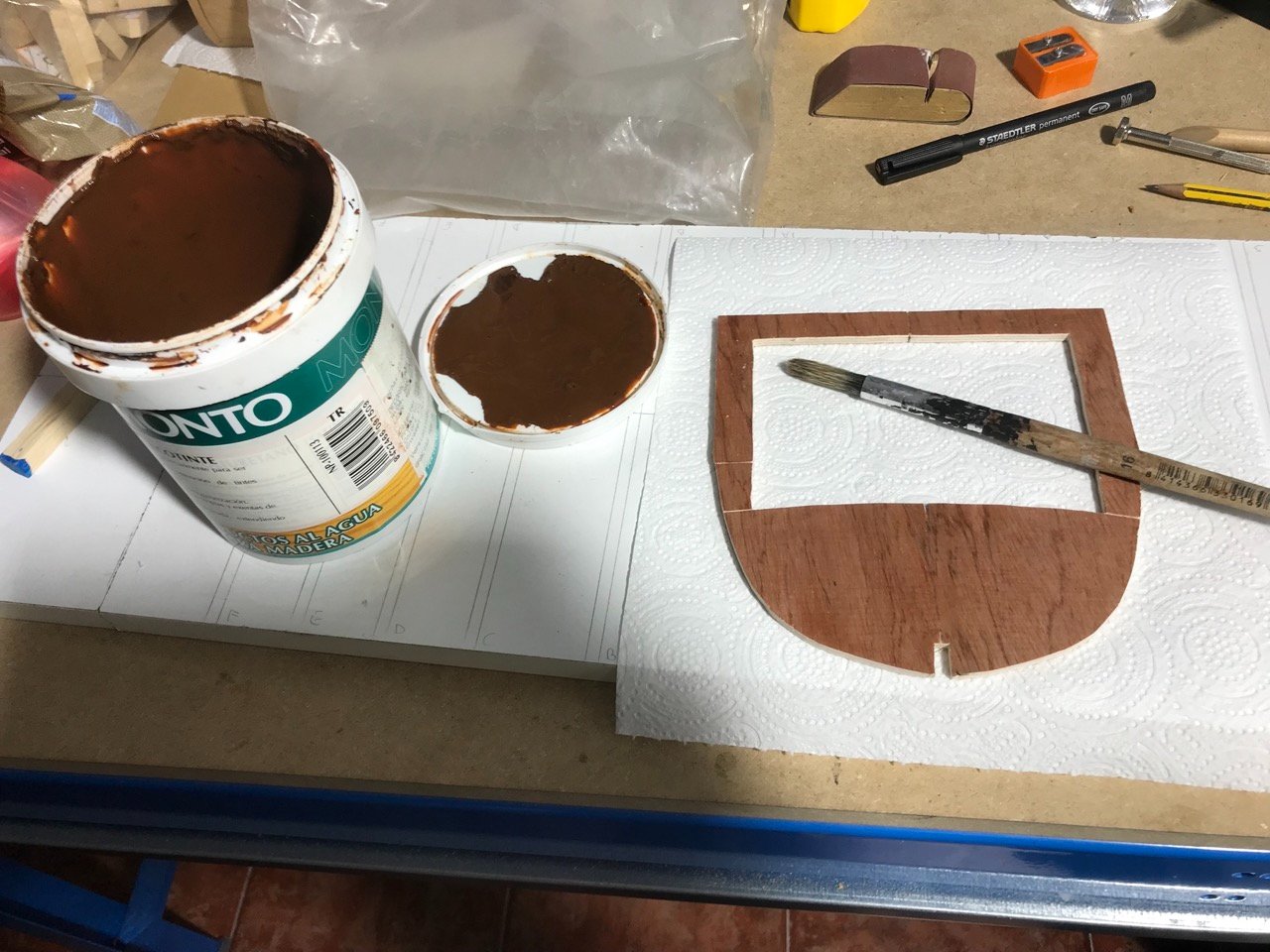

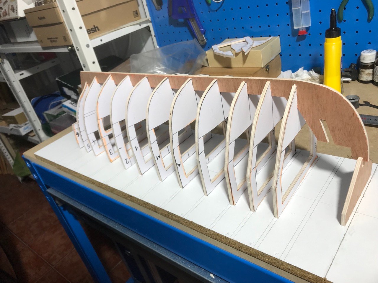

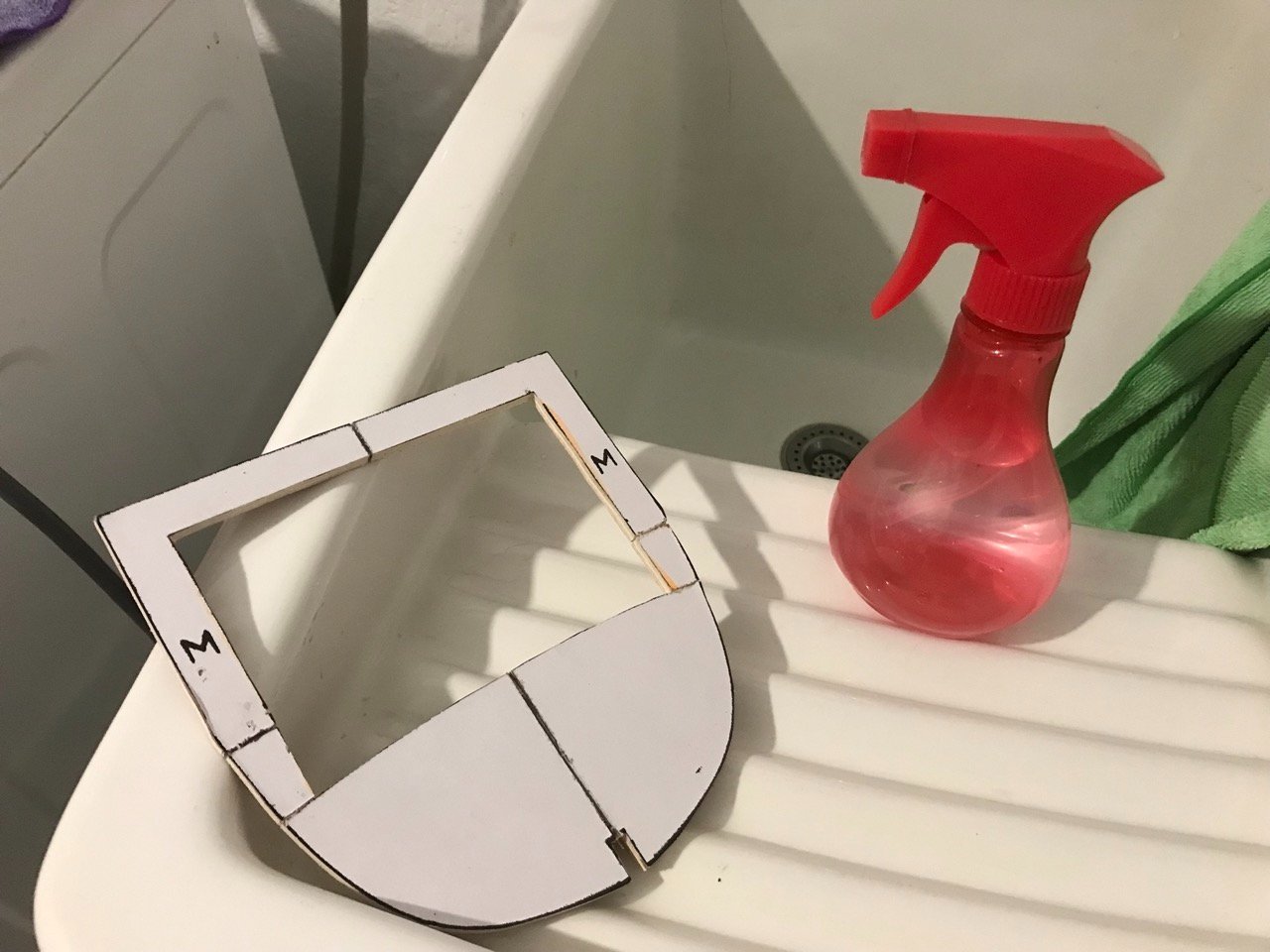

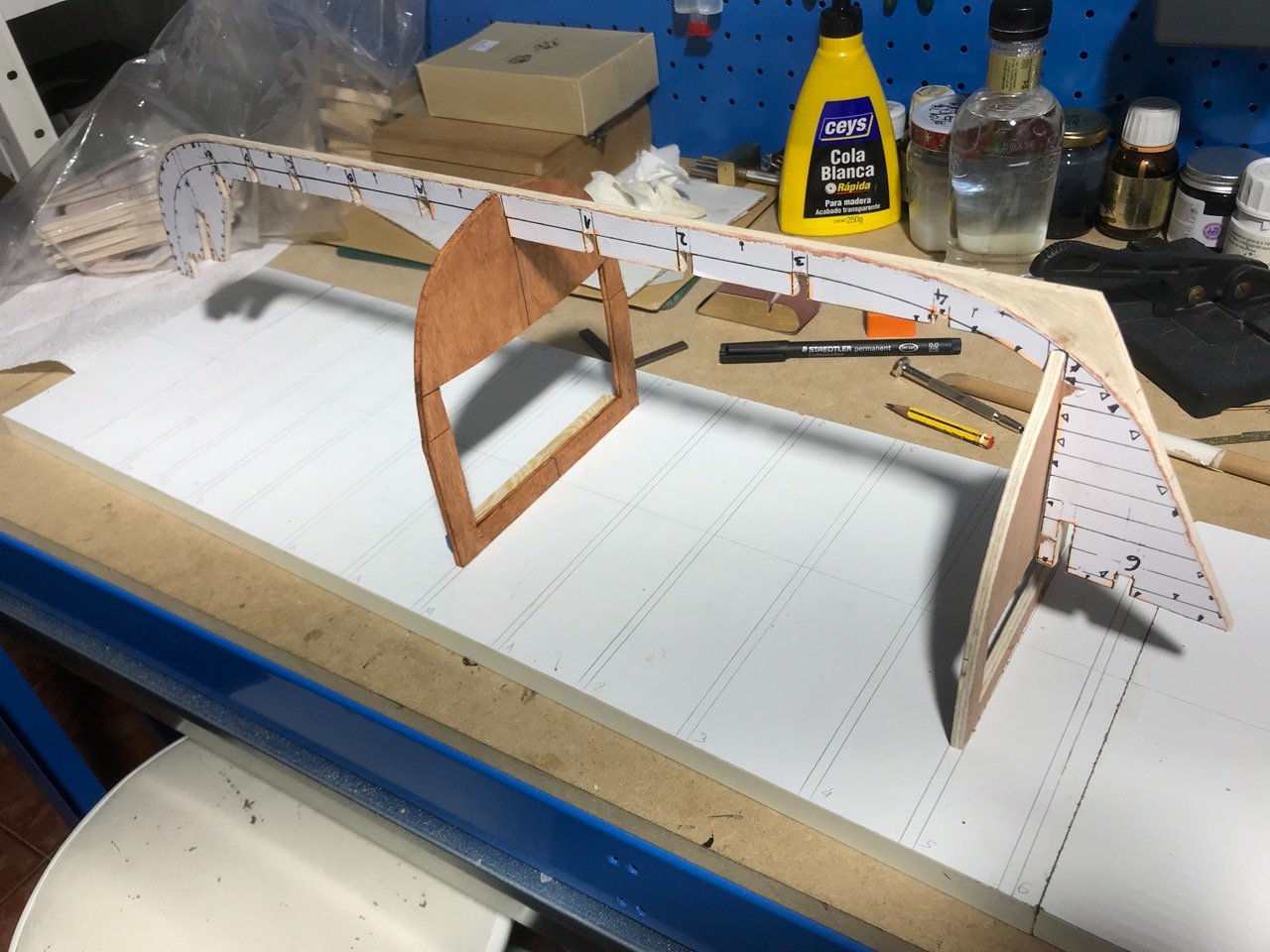

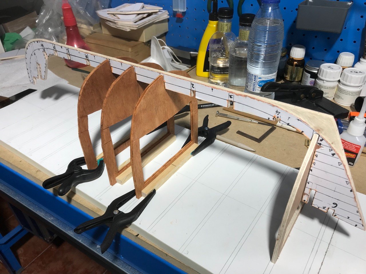

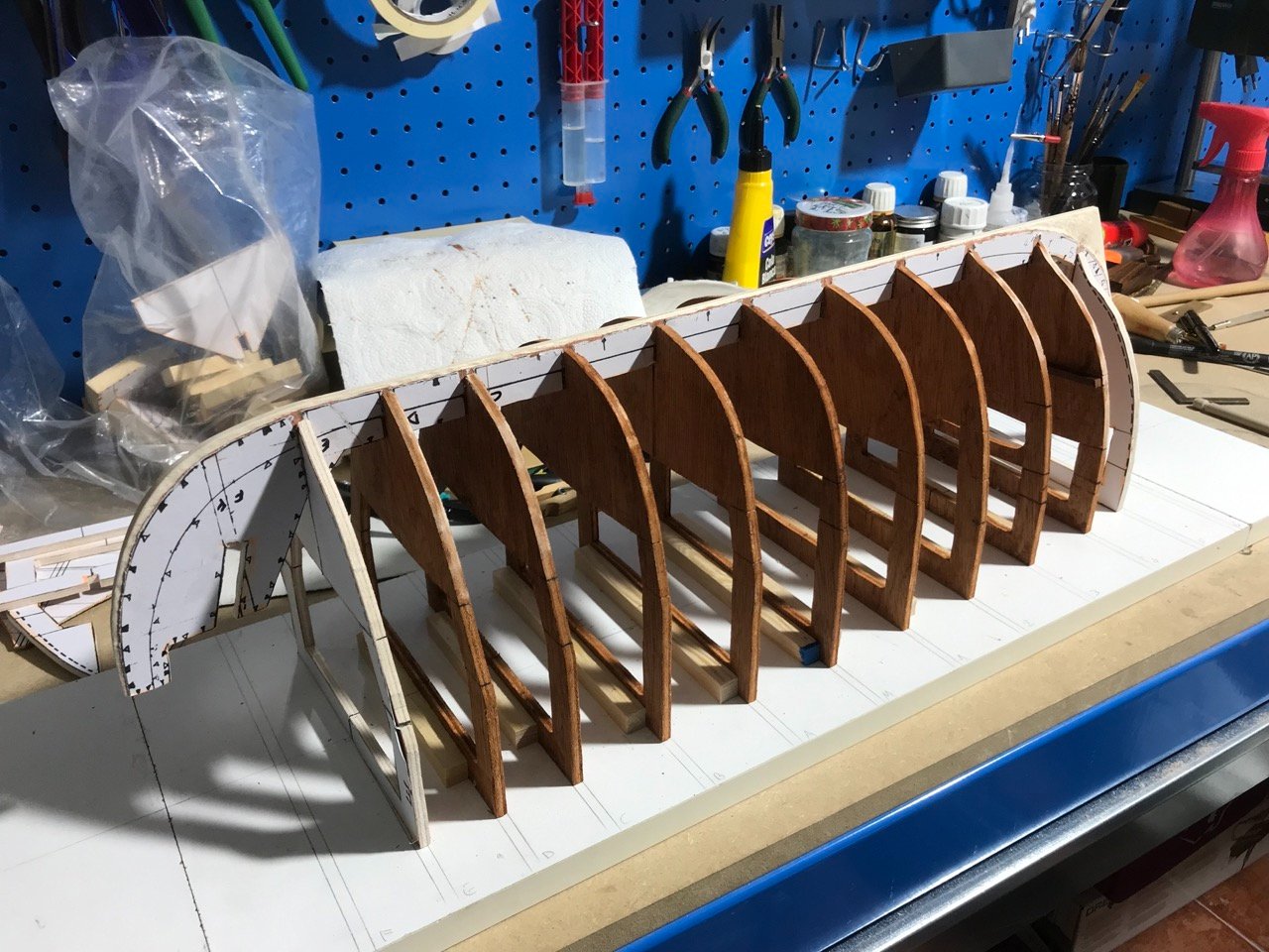

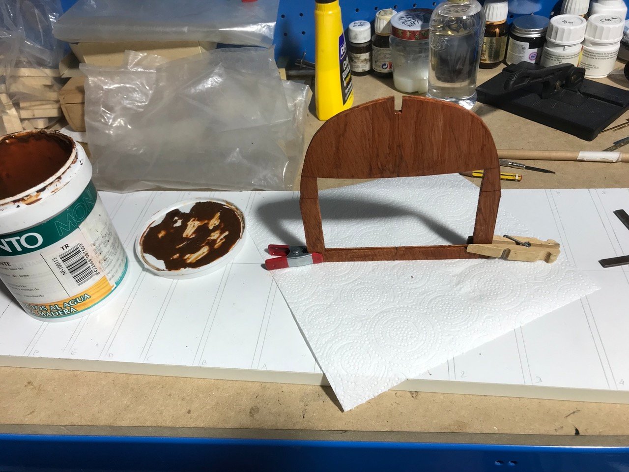

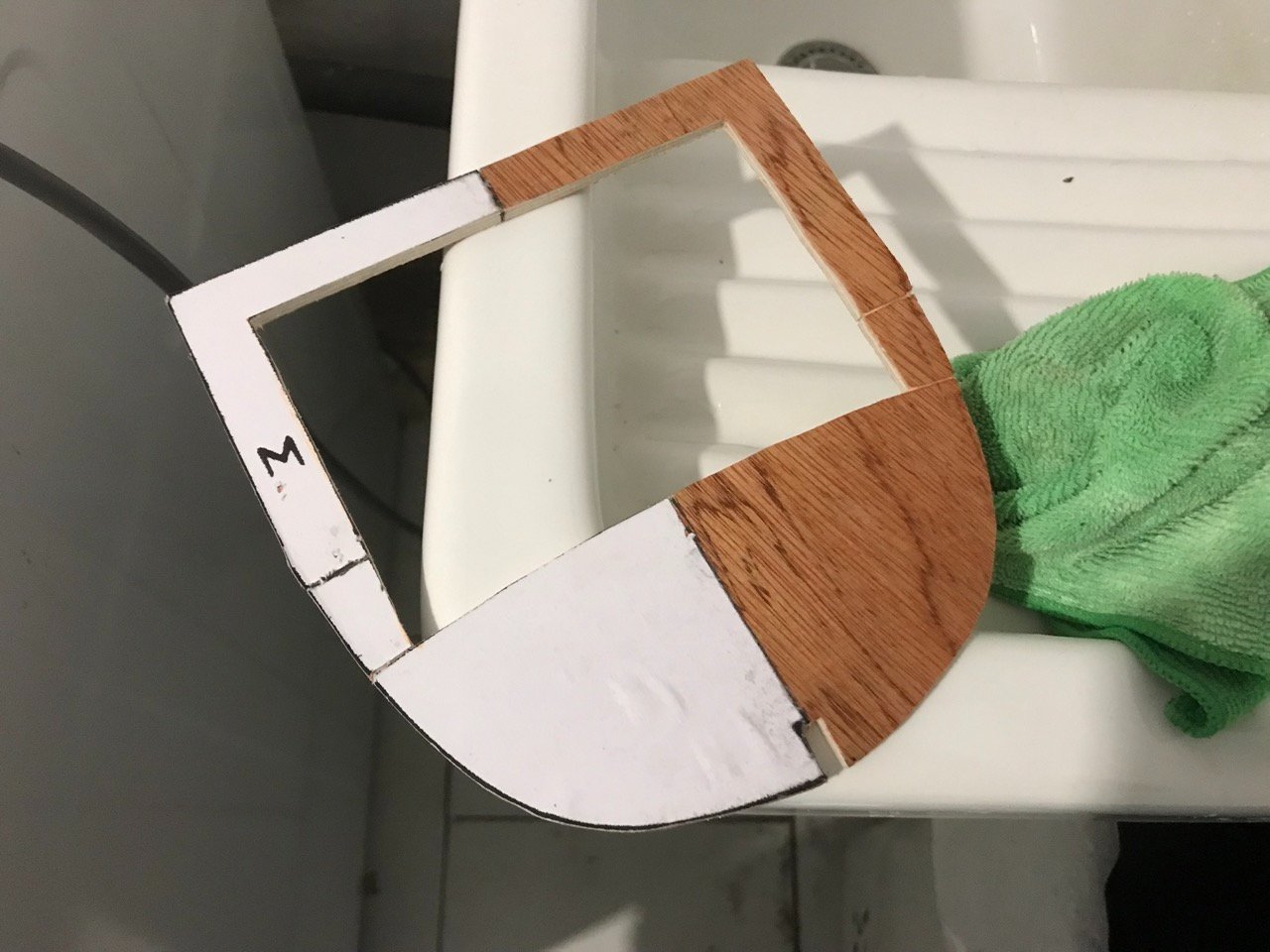

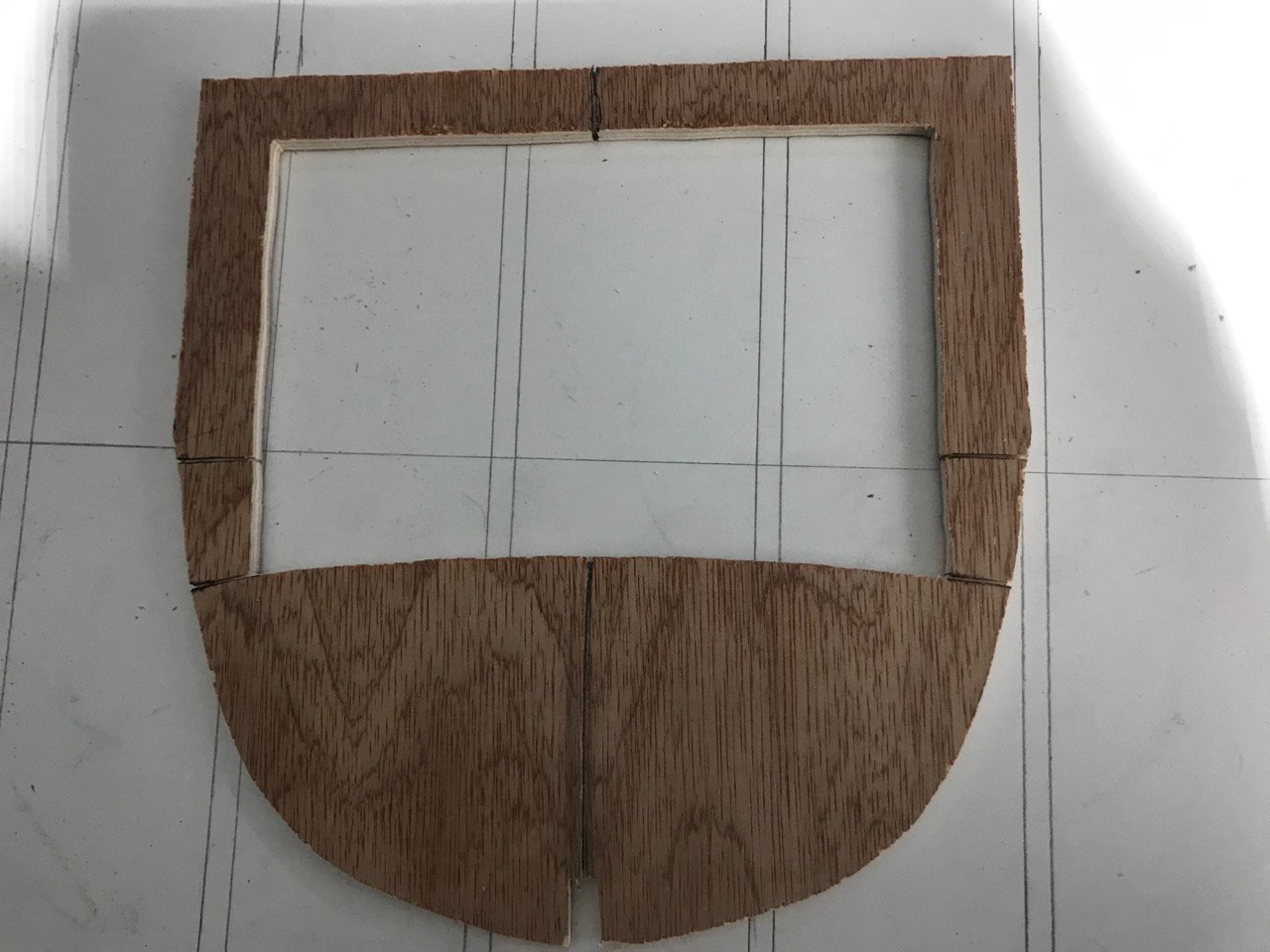

Bueno, siguiendo el paso a paso y las instrucciones que amablemente me pasa Leopoldo, continuo con el Cazador. Voy comprobando el encaje de cada cuaderna con la falsa quilla que solo está recibida y poniéndolas a escuadra.
Veréis que trato con un simple tinte al agua al contrachapado. En otro hilo, creo recordar, que alguien me preguntó porqué lo hacía si no se va a ver. La verdad es que es una costumbre que sigo desde hace años porque leí, al parecer a un especialista, que decía que de esa manera se nutría la madera y sobre todo se evitaban posibles problemas futuros de carcoma y termes. No se que hay de cierto en ello y si vosotros me podéis decir algo al respecto, me vendrá bien, tanto si es cierto como si estoy haciendo el tonto.

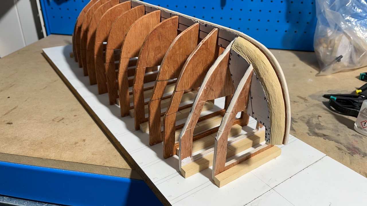

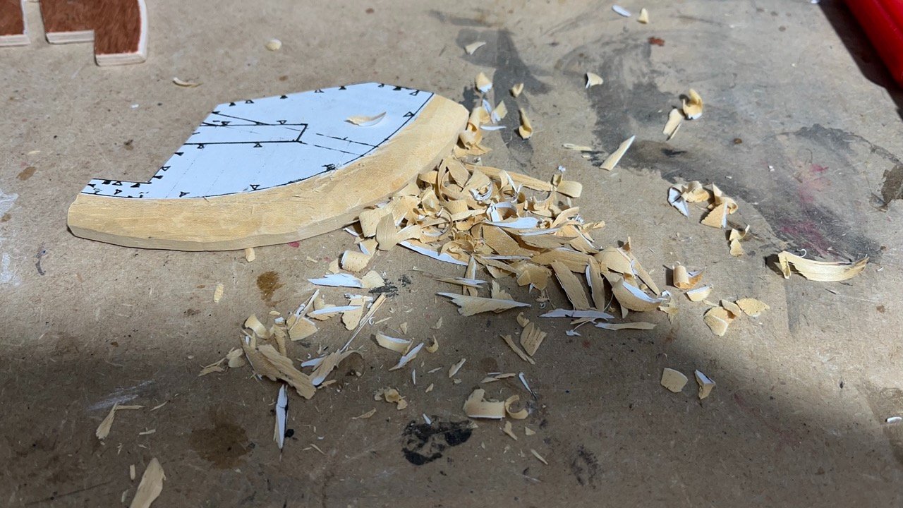

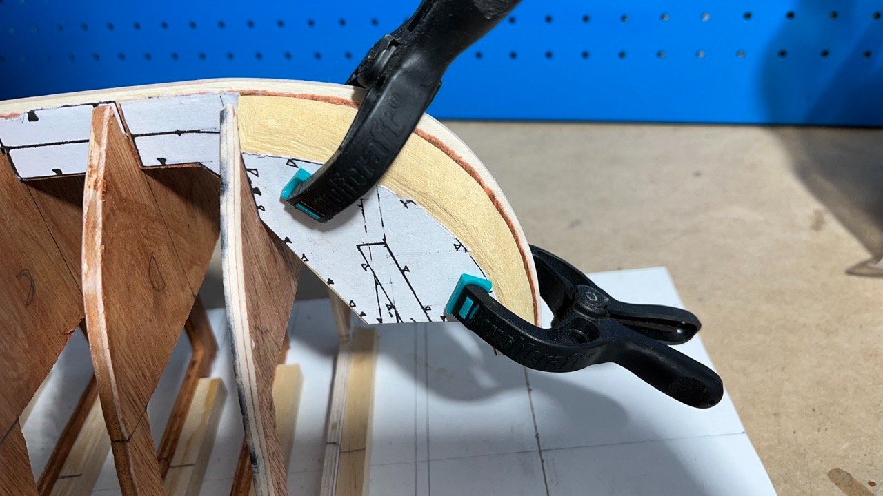

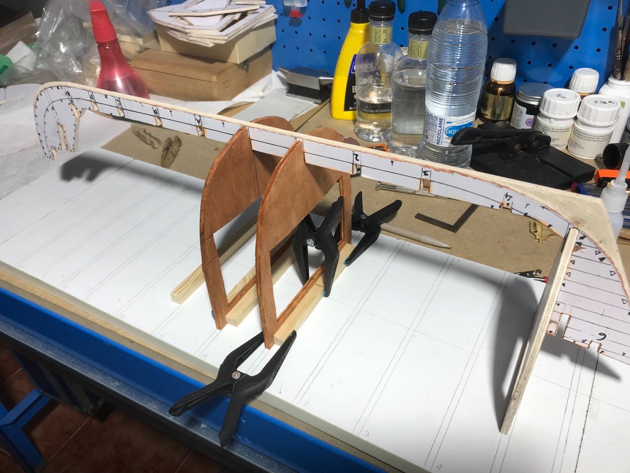

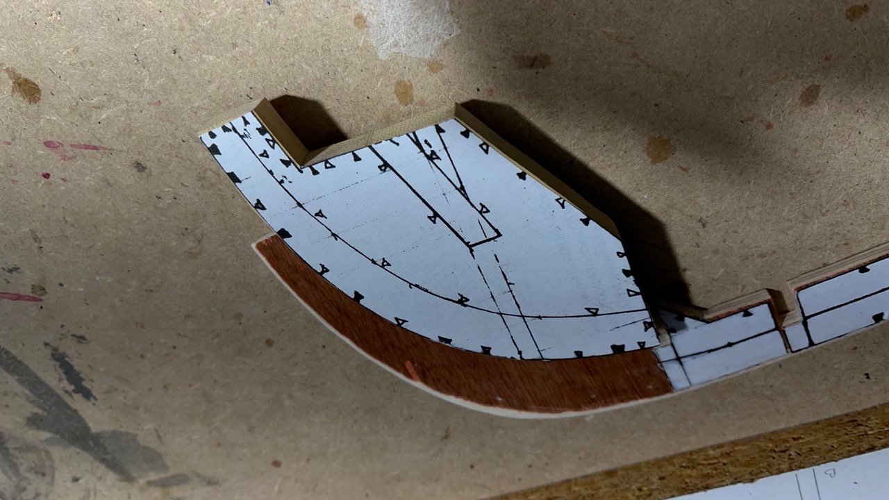

Continuo con las cuadernas y refuerzos de proa. Mañana los de popa y la fogonadura del mayor.
