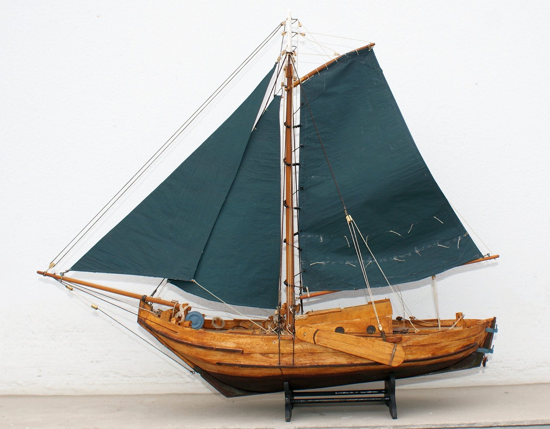

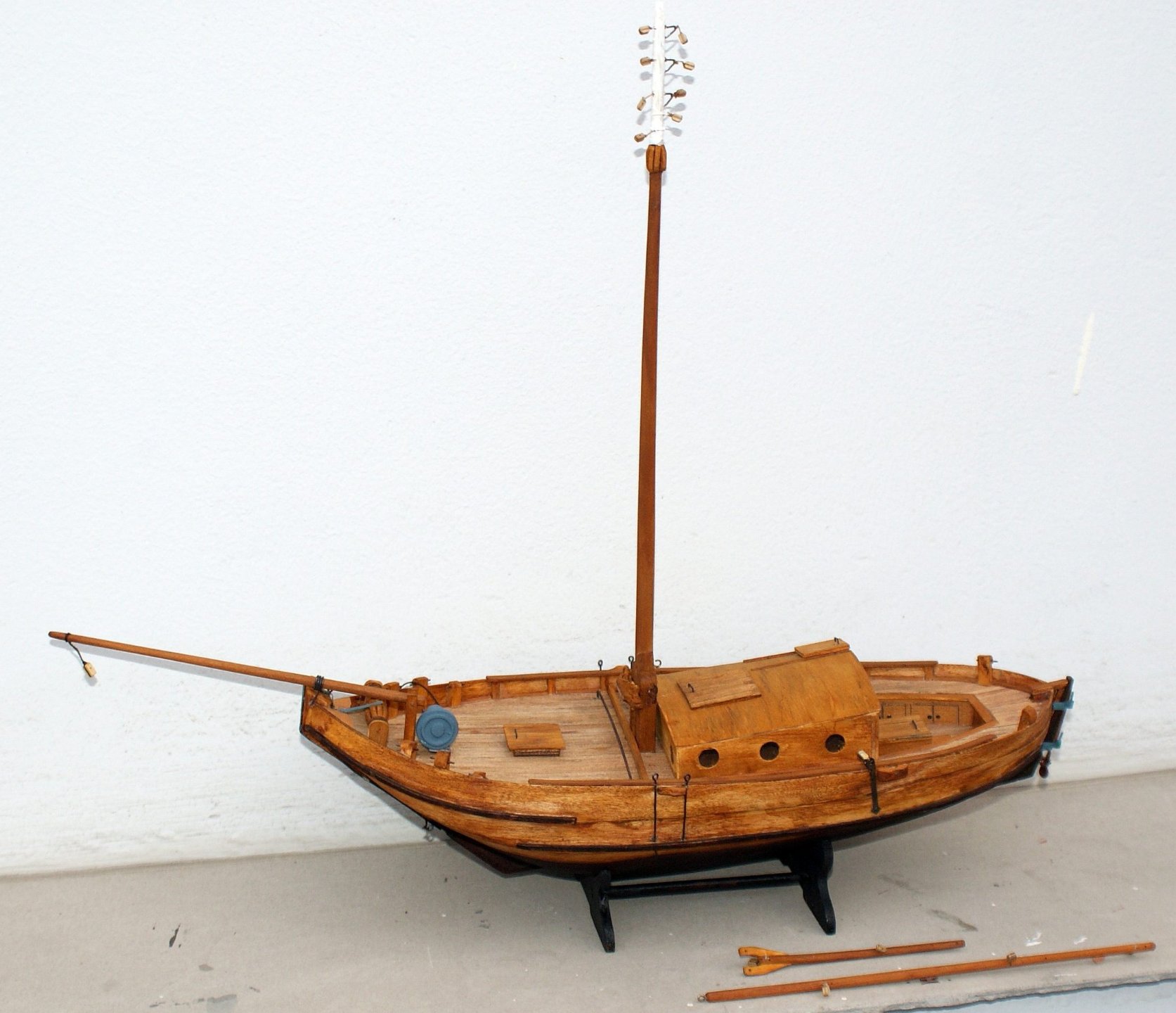

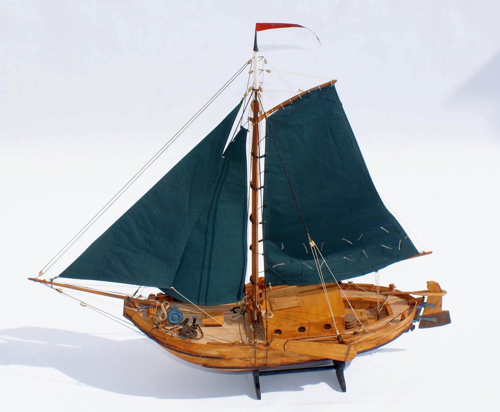

En simultaneo con el pailebote Sacramento (que lo estoy haciendo de a pocos), empecé a preparar una barca de pesca con orzas laterales y origen en los Países Bajos; como los otros proyectos que he emprendido, prefiero desarrollar naves de tamaño medio o pequeño, que sean singulares, o que tengan historia; que me permita investigar un poco, pero más que nada que no sea mu compleja, pues conozco mis limitaciones
A esta barca de nombre Jan Korneel le denominan “Hengst” son de pequeño tamaño pues no llega a los 12 metros de eslora, tiene 10 toneladas de desplazamiento y aunque a la distancia esta barca pueda parecer similares a otras, las barcas tipo Hengst se diferencia por la forma de su proa, lleva una pequeña cabina y que su casco está conformado por pocos tablones anchos.

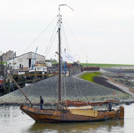

Las dos primeras fotos, muestran al Hengst original, la primera tomada a principios del siglo pasado y la segunda pareciera que en los 60´s. La Hengst Jan Korneel ha tenido varios registros TH5, CLN15, CH5, en los 80´s fue convertida en nave de recreo y parece que recientemente, han modificado nuevamente la barca a sus características originales. En artículo publicado por la revista de la DDR, Modellbau Heute (noviembre y diciembre de 1988), están los planos generales ue muestro en las dos siguientes fotos y me han servido de base para este proyecto. El artículo escrito por Christoph Geyer es amplio, descriptivo, lo he traducido libremente y algunos párrafos los transcribo a continuación:

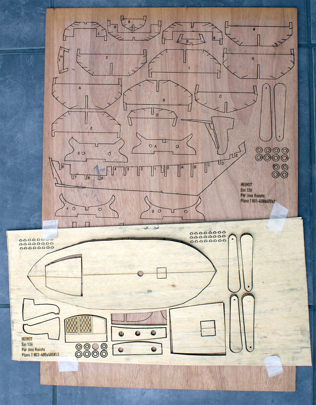

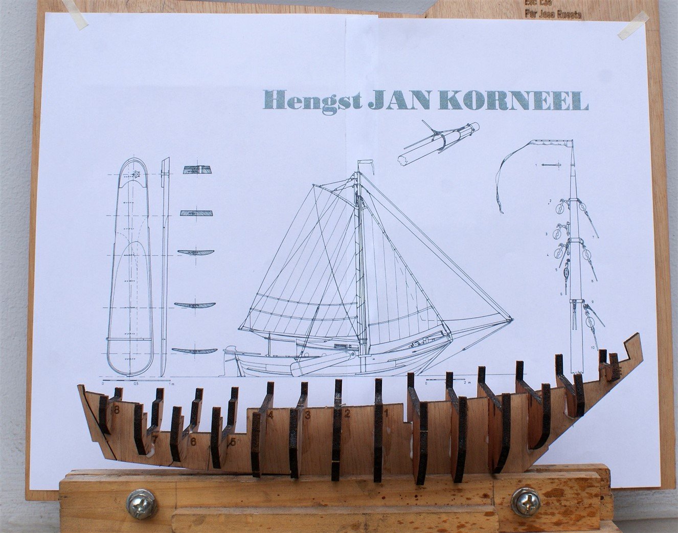

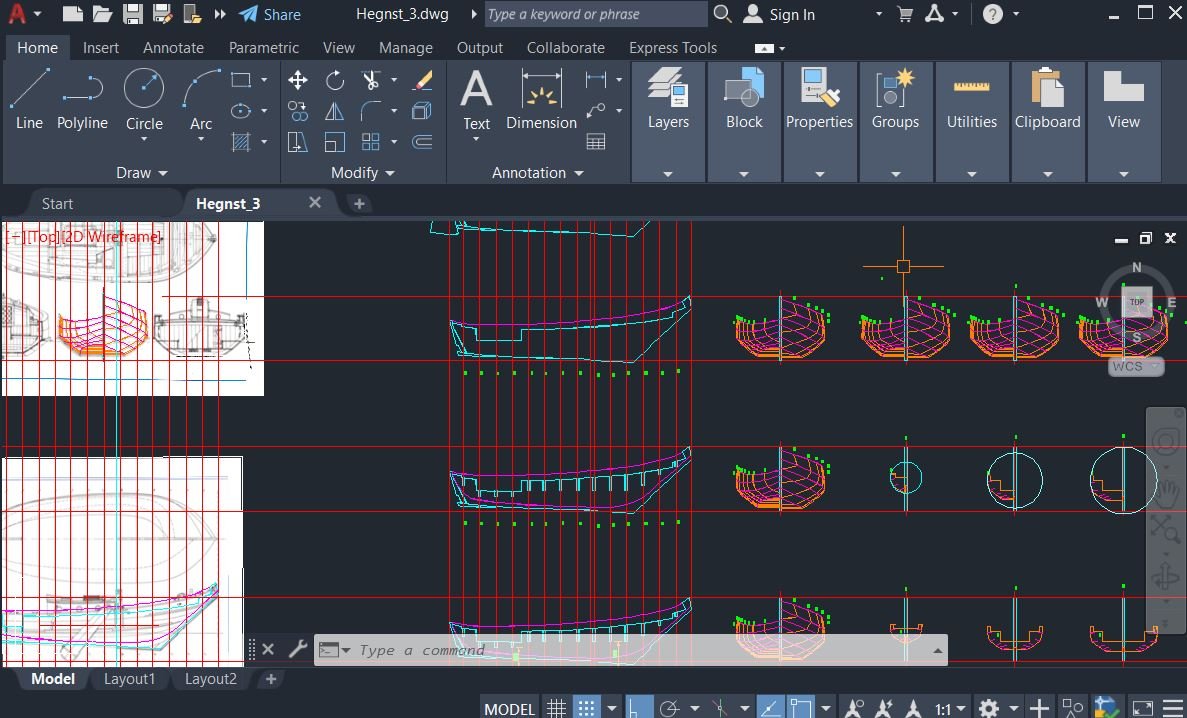

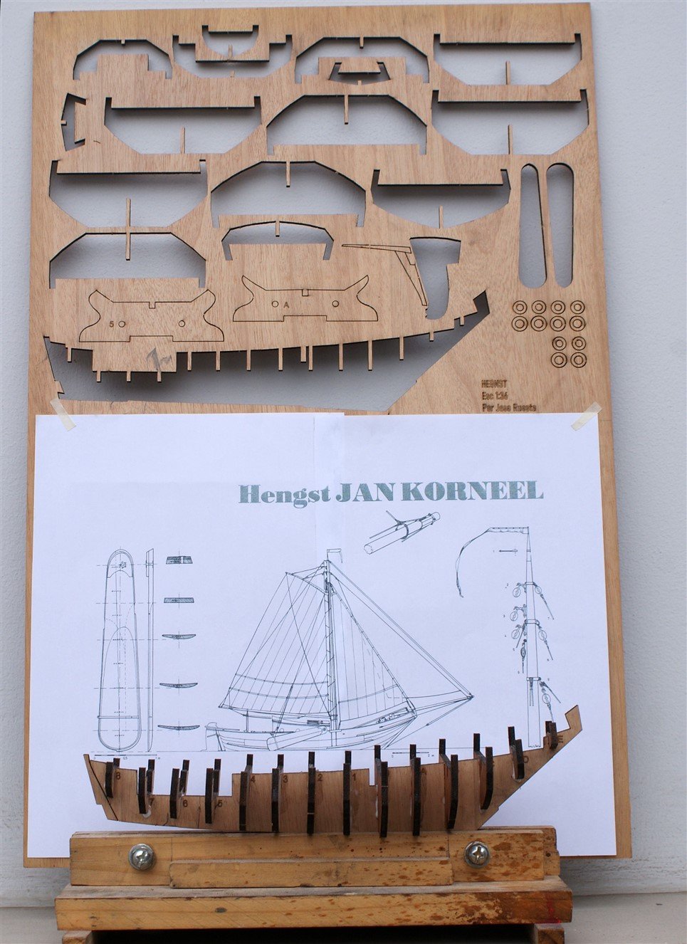

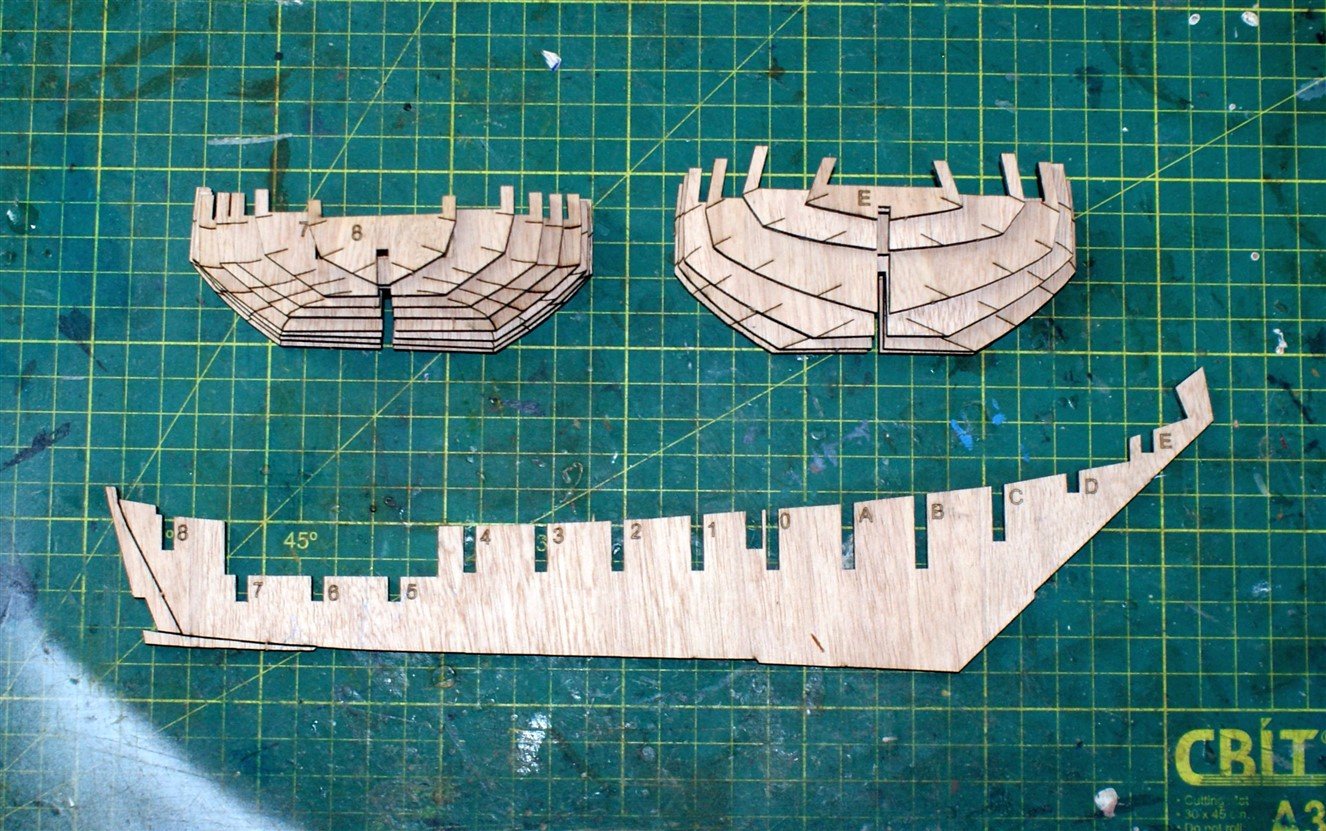

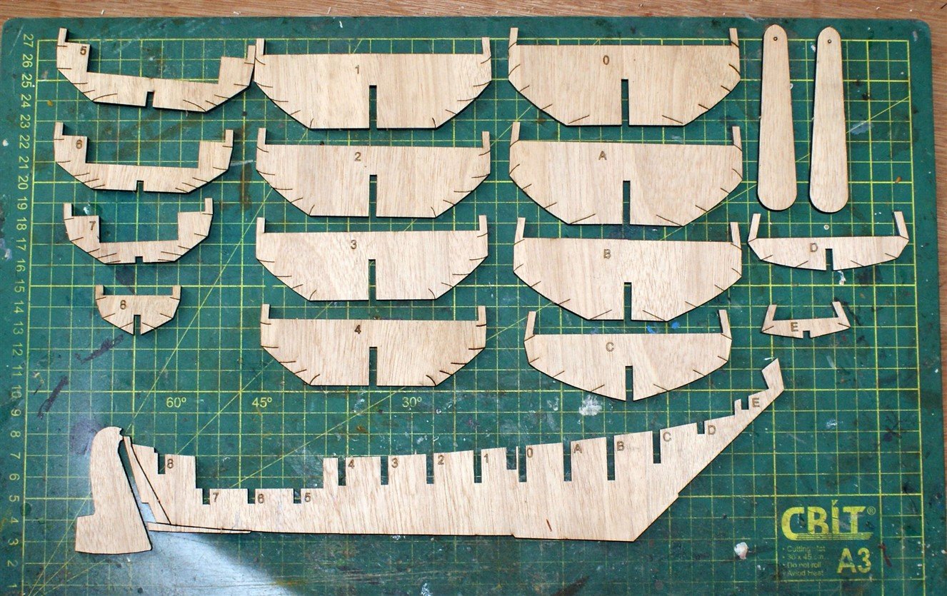

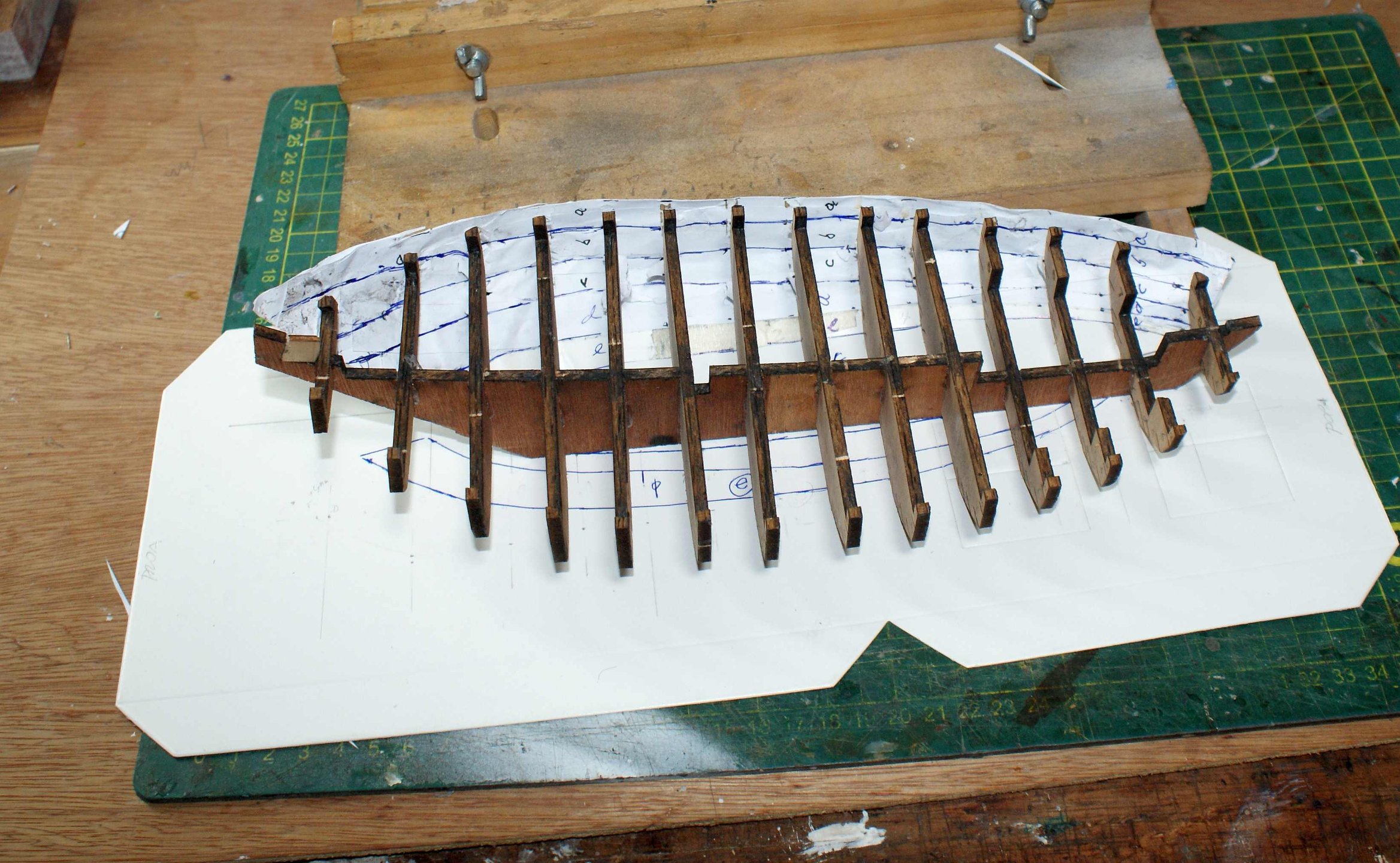

La quinta foto es una captura del dibujo que realice en Autocad 18 ®, ahí trazo sobre el plano varias capas (falsa quilla, cuadernas, cubierta, piezas especiales) les doy una escala (en este caso use 1:36). Ordeno las partes y hago una impresión en PDF, que me servirá para enviar a la librería y hagan el corte laser sobre planchas de contrachapado (triplay) de 4 mm y la otra de 1.2 mm de espesor que lo preparo usando 2 capas de enchapes de madera de 0.6 mm, uniéndolos con pegamento de contacto, la sexta foto se muestra las planchas de triplay ya cortadas y listas para trabajar.
Se alinearon las cuadernas y se montaron sobre la falsa quilla, como se puede observar, el lado exterior de las cuadernas está conformado por segmentos rectos, pues el casco exterior de la barca original es construido con tablones anchos (7 en cada lado), entonces en este modelo no usare tracas de 2x5 mm, sino que simulare los tablones mediante tablillas de ancho variable y de 1 mm que irán de proa a popa, cortadas con la forma adecuada tal que al doblarlas se adecuen a las cuadernas y calcen entre ellas. Tendré que hacer moldes en cartulina de cada tabla y adecuar su forma y tamaño, bueno, espero que ese procedimiento funcione…

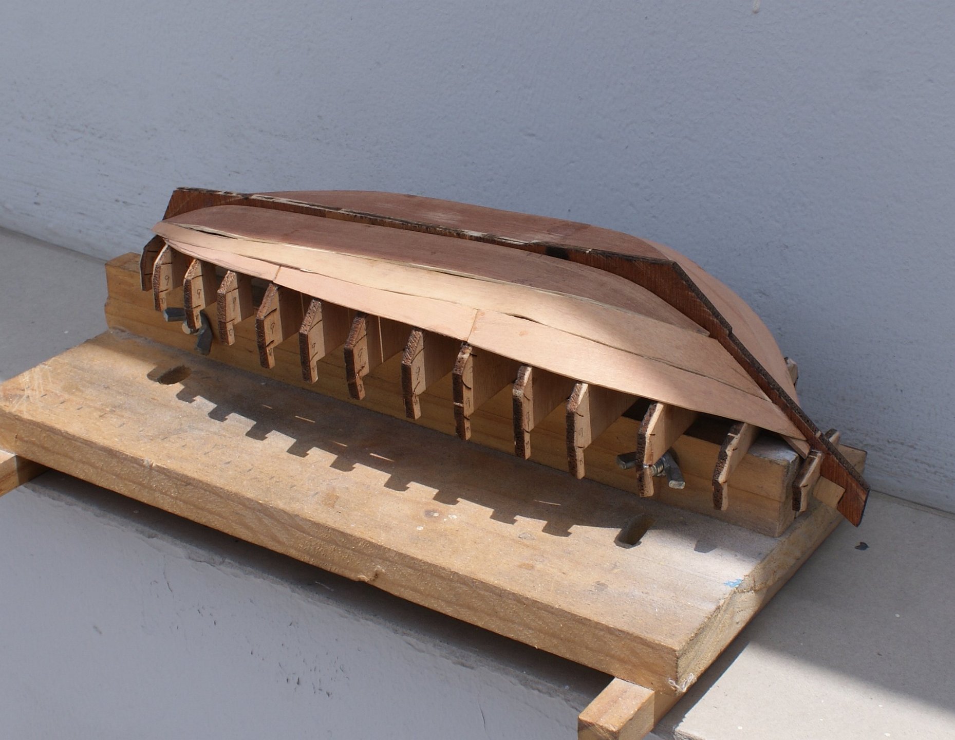

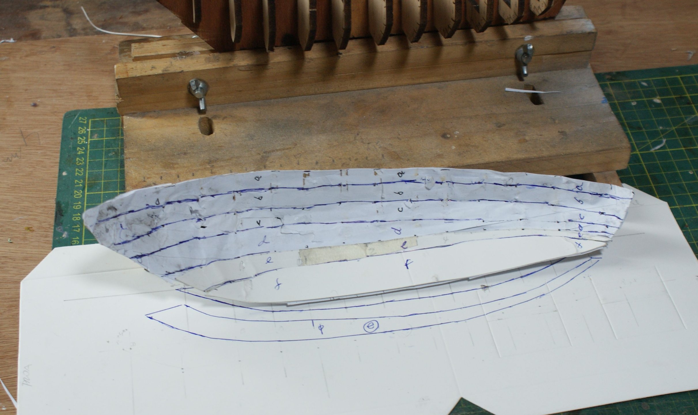

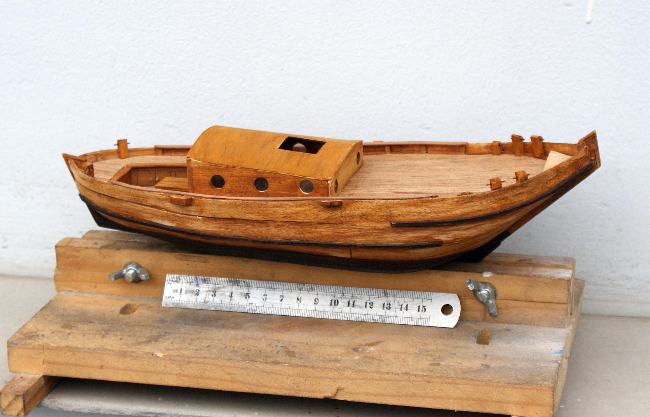

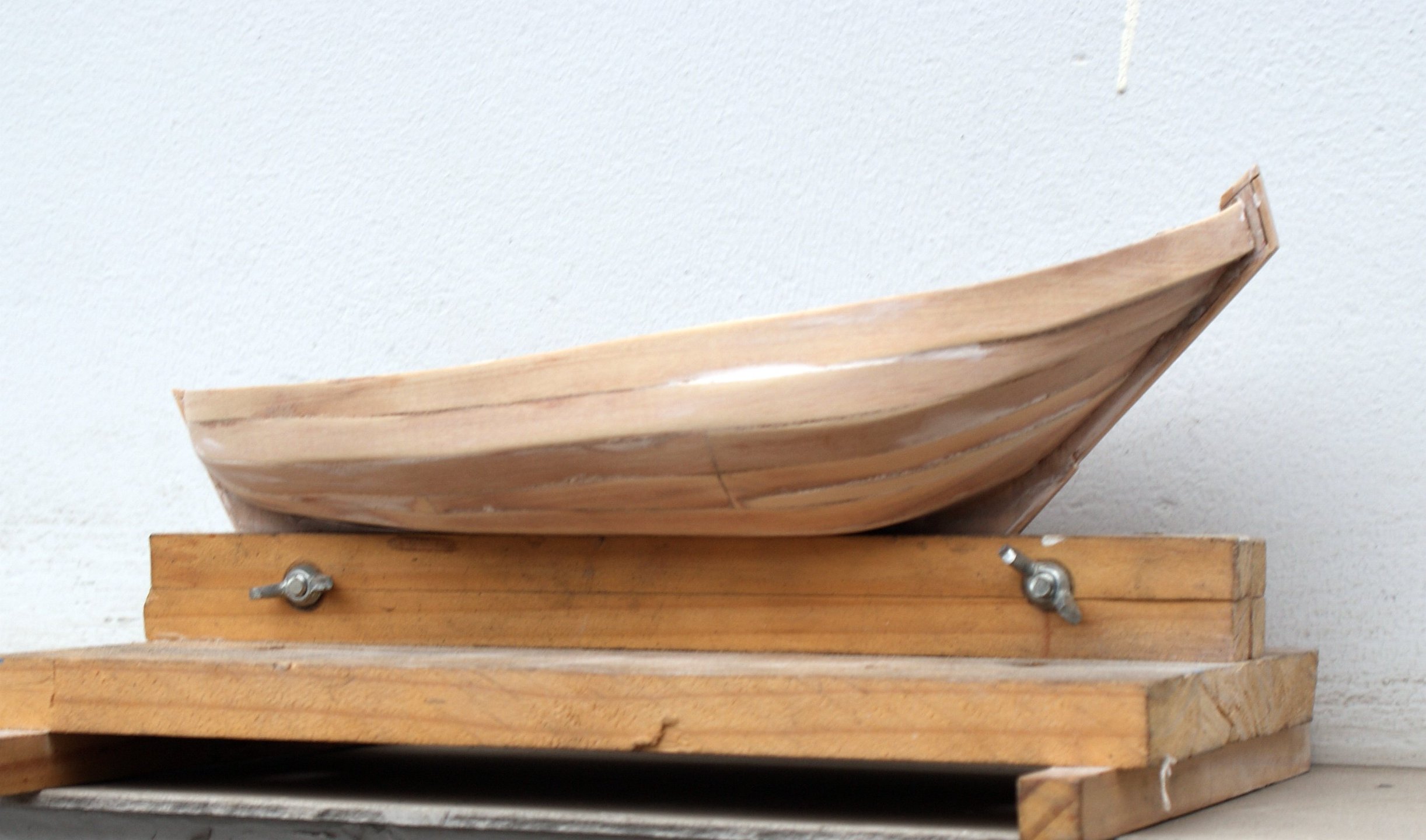

Hice un falso casco de cartulina y de ahí obtuve las plantillas de cada una de las 7 tracas anchas que componía el medio casco. Las tracas se cortaron de planchas de madera de 1 x 50 x 800 mm, la traca del fondo fue fácil, pues era plana, desde la segunda traca vino el problema, no calzaban y había resquicios o había que torcer en su plano la traca, creo que habría que dar no menos de 3 mm a cada lado de cada traca para ajustarla cuando se está montando. Desestimé ese método y obtuve cada traca midiendo sobre las cuadernas. Creo que, para un futuro proyecto similar, podría dibujar el casco en ACAD 3D y después extender en un plano las superficies obtenidas.
Una vez terminado de fijas las tracas anchas, el casco se lijo con mucho cuidado para eliminar resaltes y resquicios entre las tracas. Se sello con una mezcla de masilla, viruta y goma blanca, rellenando las juntas y deficiencias del casco; se lijo usando lijas 100, 150 y 320. Después de verificar que no hubiese resquicios y que los rellenos no fuesen notorios, se decidió que la barca tendría una apariencia de “bien trabajada” (como la de la foto 2 de la primera parte), por ello se tiño la obra viva con color nogal y la obra muerta en color miel bien diluido, se hizo rapaduras para dar apariencia de uso o desgaste.

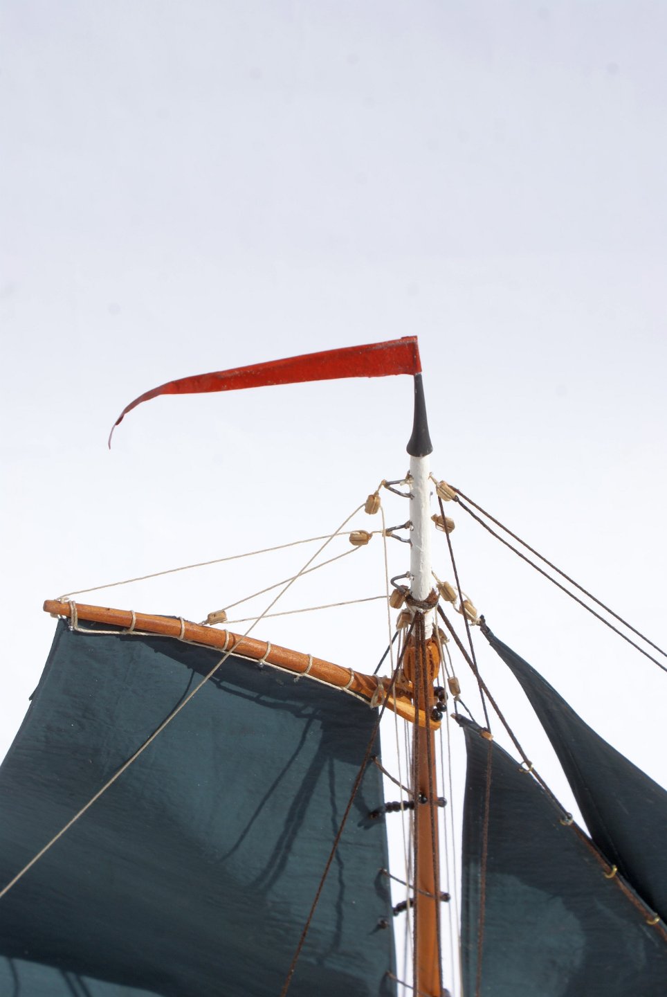

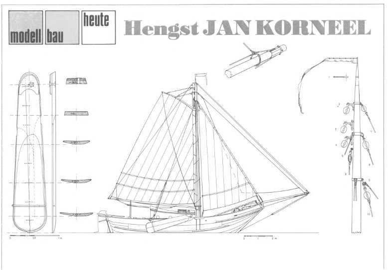

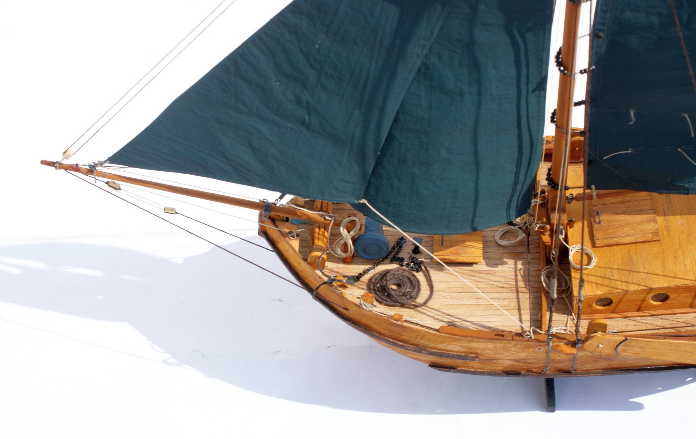

Del plano de C. Geyer, se tomaron las dimensiones de las velas, la que se transfirieron a un papel que se usara de molde para el corte de la vela, sea de papel o de tela, para este proyecto optaré por velas de papel color verde olivo oscuro o es lo que pretendía…. Se usa papel de seda con dos o tres manos de pintura acrílica, se pasa un hilo de refuerzo y se doblan los bordes.
Se montan la vela mayor sobre su respectivo pico y botavara, amarrando ademas los motones y cabos. Usamos un hilo de algodón grueso color “crudo” para la jarcia de labor, Para los elementos de fijación como estayes y obenques se usarán hilos de algodón más gruesos, oscurecidos y endurecidos con betún de judea. Como elementos complementarios de cubierta, se colocará un ancla y su cabo. En el alto de los palos un banderín color purpura.

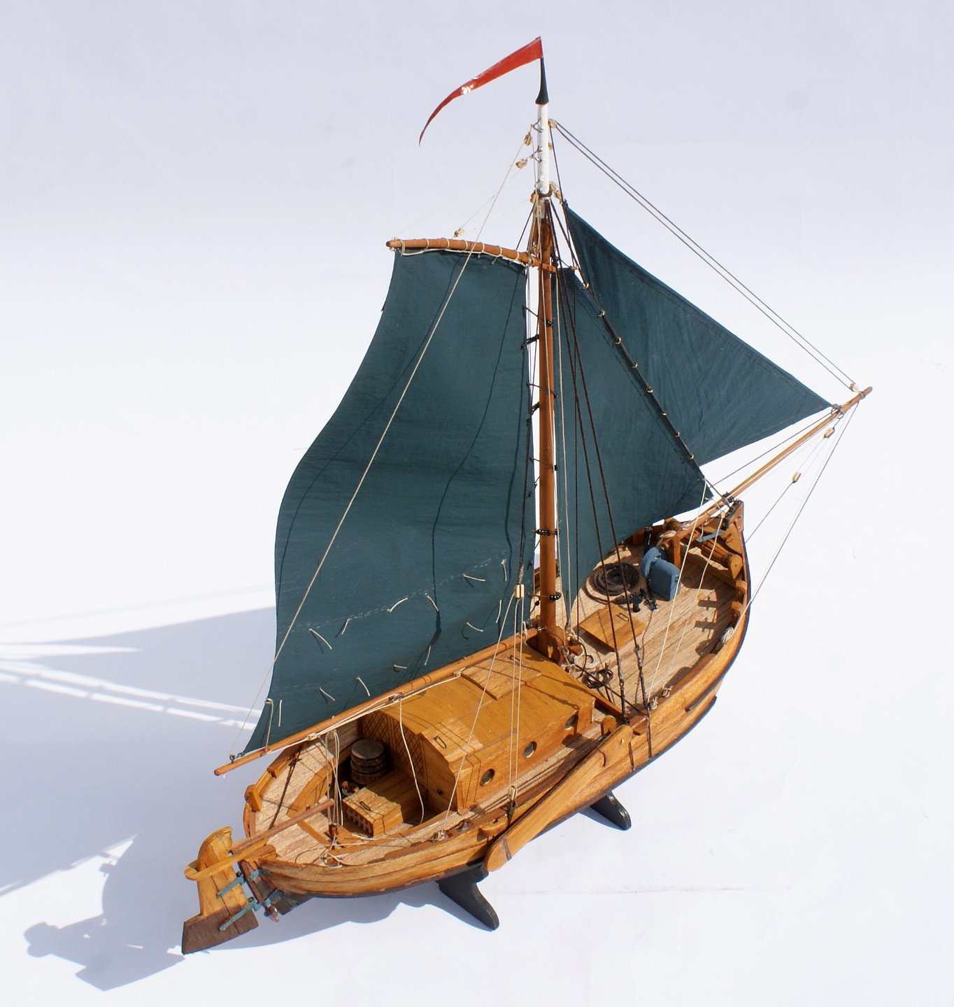

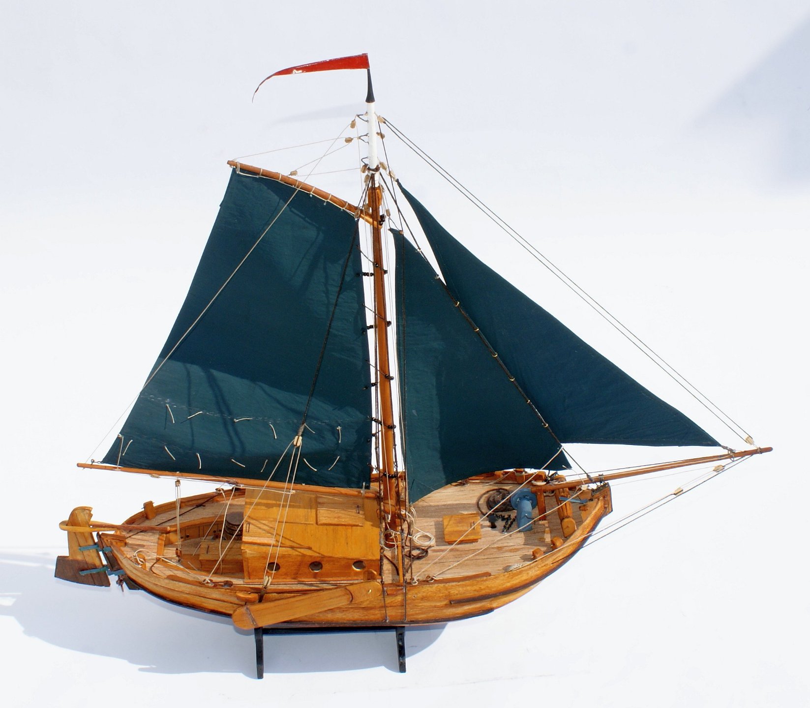

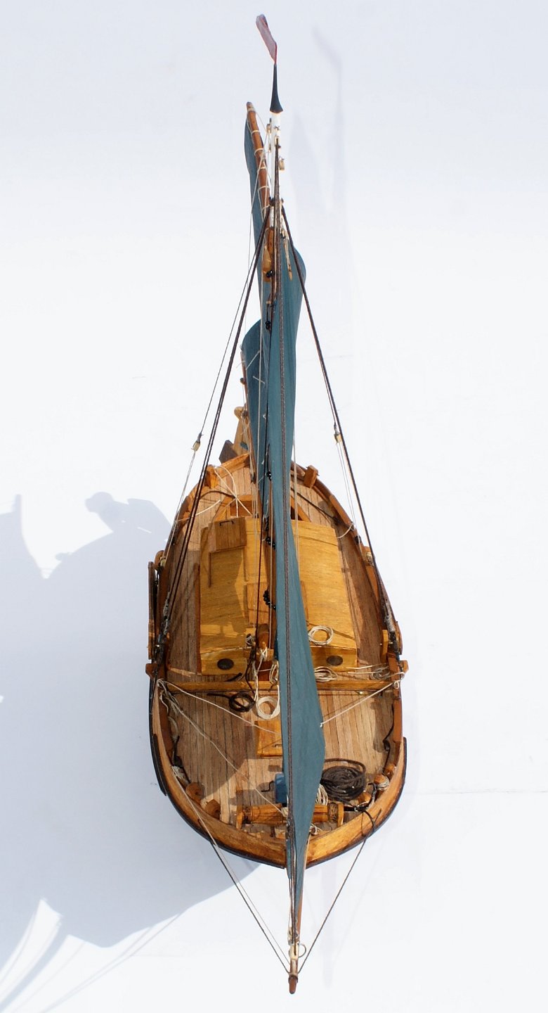

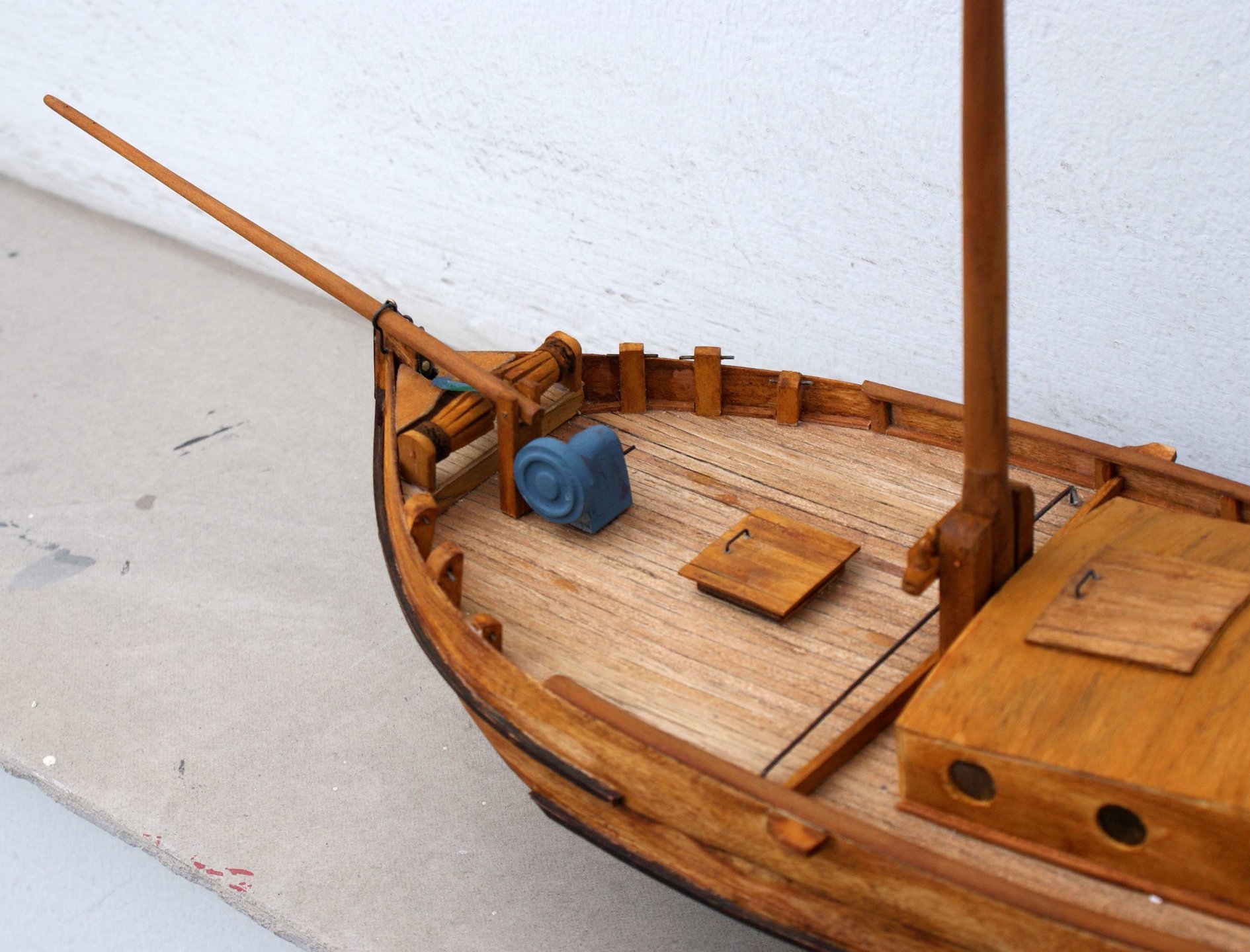

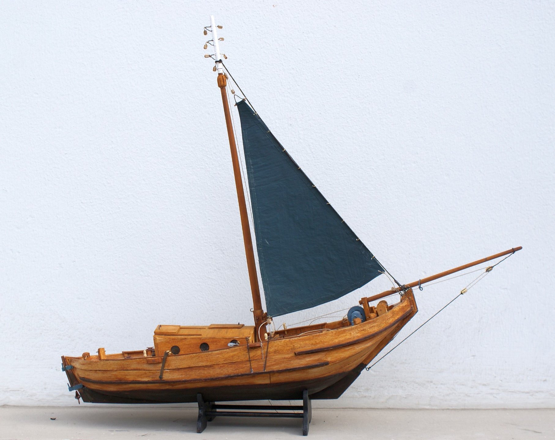

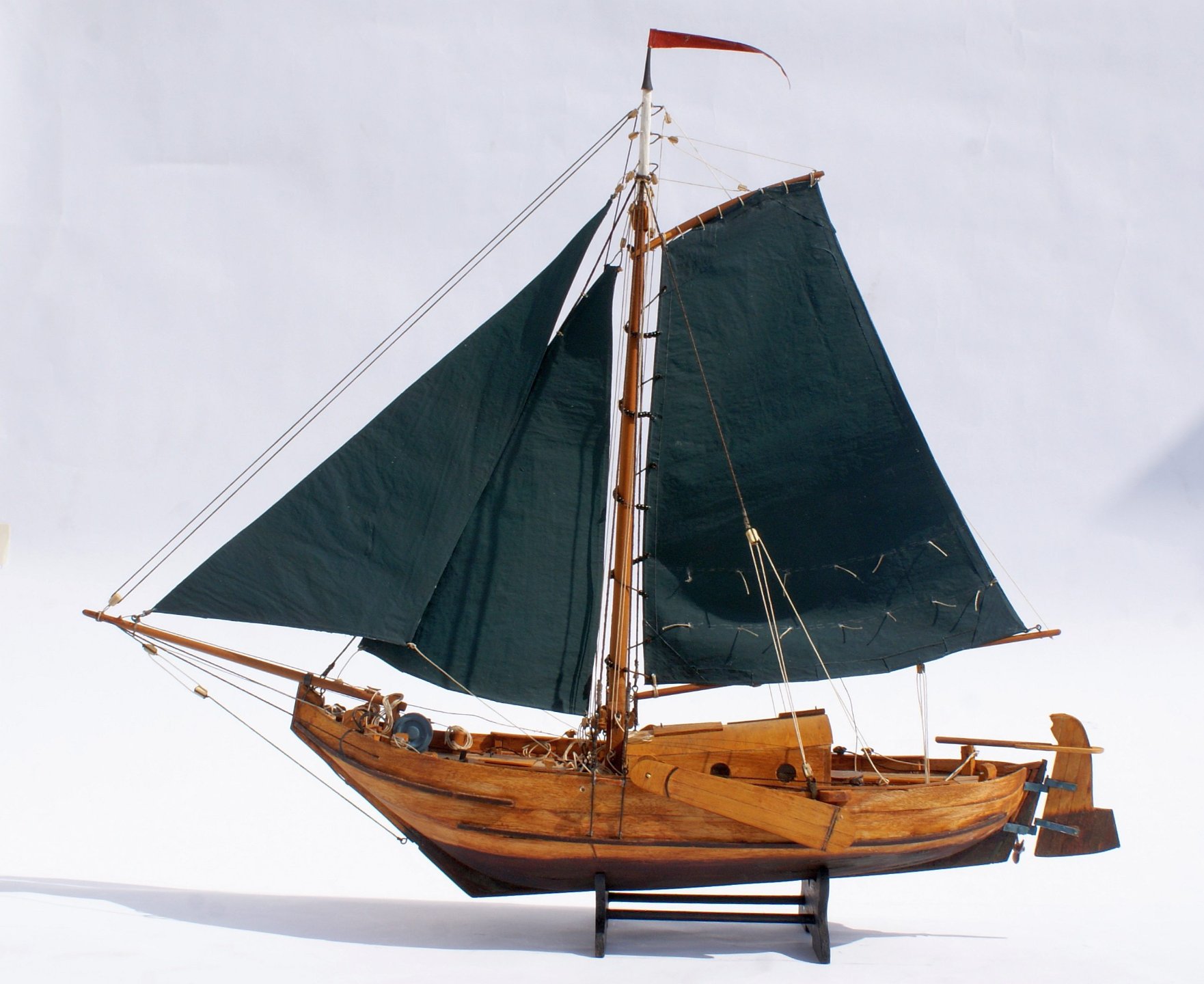

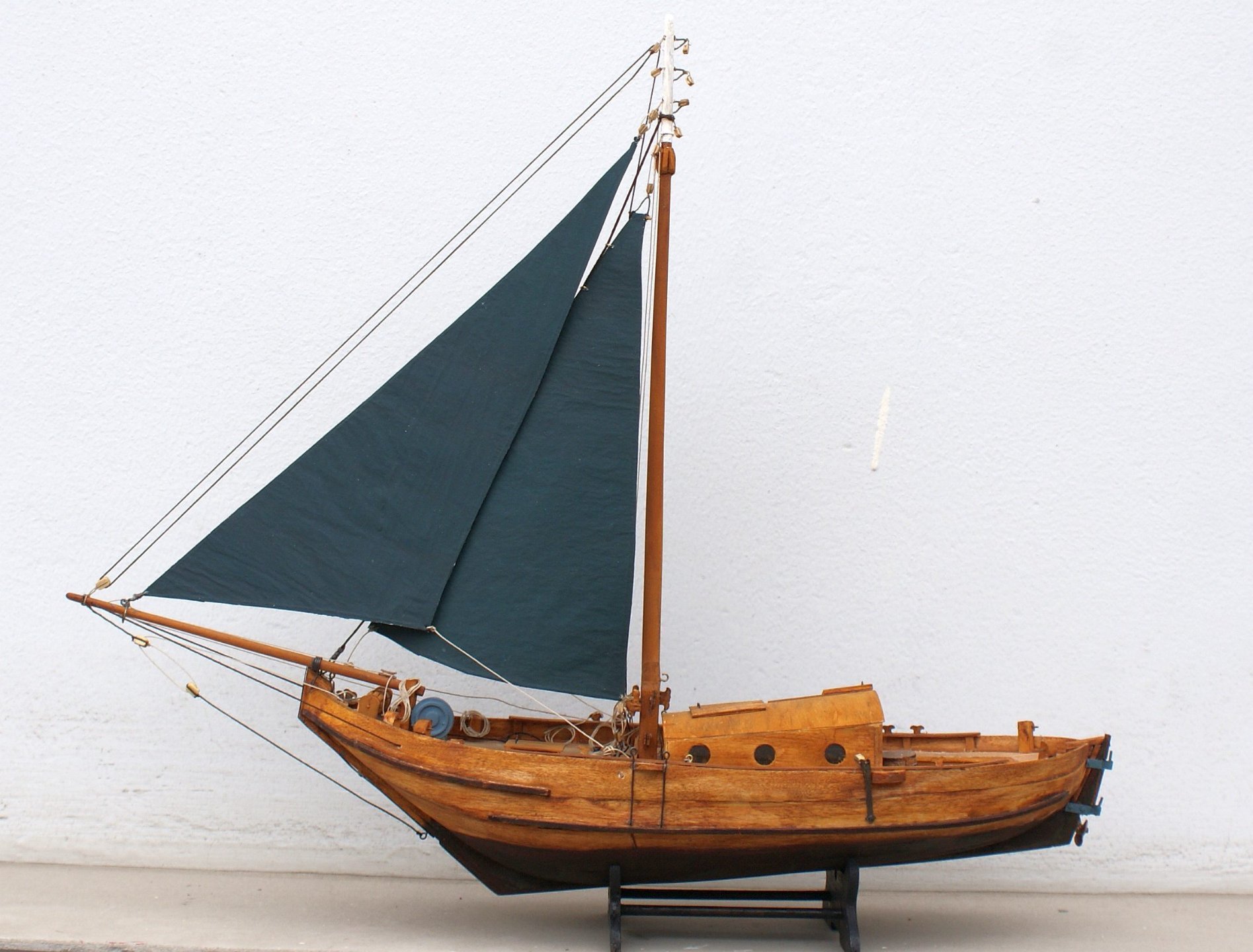

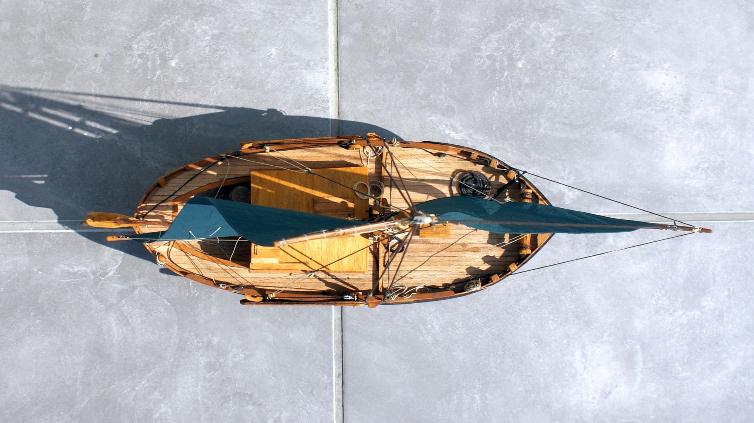

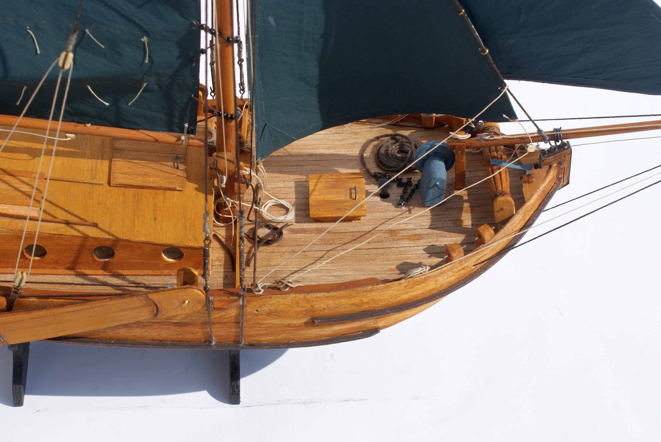

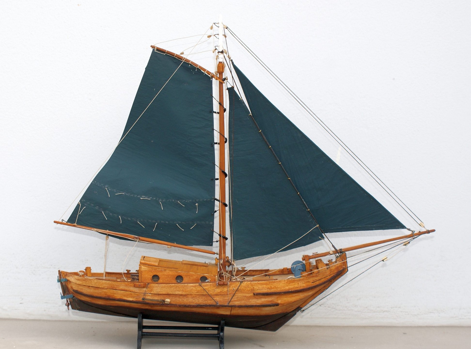

¡¡Terminado!!, no le he puesto número de registro, pues no parece en los planos de relevamiento de 1988. Reitero que he tratado de asemejar el acabado a una barca de trabajo de pesca de almejas, y no un yate de señoritos. A continuación, fotos y se repite los datos generales de la barca
Datos generales
Hengst Jan Korneel (1908)
Lugar Países Bajos
Tipo: Barca con orzas laterales
Función Pesca
Escala 1:36
Largo Total 14.15 m (392 mm)
Alto Total 11.52 m (320 mm)
Eslora 11.25 m (312 mm)
Manga 4.20 m (116 mm)
Puntal 1.76 m (49 mm)
Terminación noviembre 2020
Por Jose Ruesta, Lima - Perú
