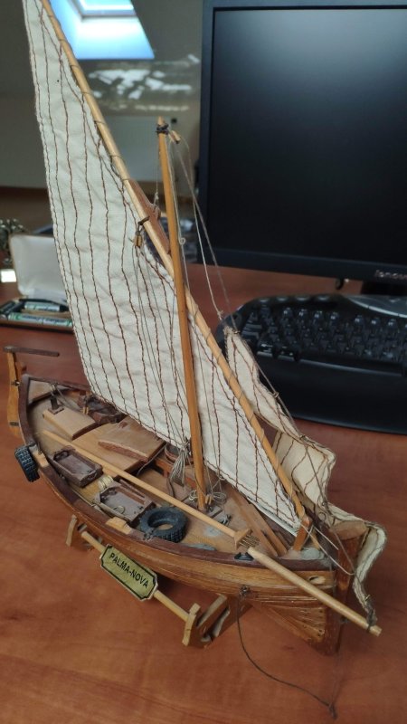

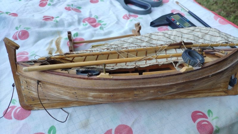

Hice el Palma Nova de AL hace más de 20 años y desde entonces ha estado bastante abandonado y yo no hecho nada nuevo. Me ha picado de nuevo el gusanillo, y antes de empezar un nuevo modelo, para refrescar un poco la técnica estoy restaurando el antiguo llaud. sé que hay algunas "chapus" , pero estoy aprendiendo. Os paso algunas fotos del estado anterior y alguna parte desmontada. Me planteé desmontar y hacer el velamen nuevo en blanco, pero después del curro que supuso el cosido me daba pena tirarla, así que la mejoré un poco y eso me llevó a intentar pintarlo y envejecerlo.

Os añado fotos de cómo está ahora, casi terminado. El ancla original está roto, así que estoy tallando uno en madera, a base de lima y lija.
<IMG>
</IMG>
en la vela he metido refuerzos en los puños y matafiones para el rizo.
También he añadido la red de pesca, hecha con venda y dos cajas con pescado, una con hielo y 3 peces de semillas de calabaza y melón y otra con sardinillas hechas con arroz.
<IMG>
</IMG>en la vela he metido refuerzos en los puños y matafiones para el rizo.

En la cubierta probé a realizar calafateado y marcar los clavos. Rotulador gris para el calafateado entre tracas, para los clavos probé con un pirógrafo pero no me convencía mucho, por probar técnicas usé también acrílico negro haciendo un punto con pincel muy fino y pasando luego otro con agua para diluir.
La pintura usada es acrílica mala, he manchado también con acrílico y de nuevo por probar técnicas, con óleo ocre amarillo, y esto creo que puede dar buen resultado.
En la peana también he quitado la pegatina que se estaba cayendo y he puesto llaud con el pirógrafo.
Respecto a la jarcia, no hay en los planos ninguna explicación, así que por no desmontar todo la he dejado más o menos como estaba.
Me falta terminar el ancla y poco más.
En unos días pondré la foto final.

Cambiado el nombre a Llaut, he puesto nombre al barco y realizado el rezón. Este último lo he hecho en madera y ha quedado demasiado grueso.
Quiero probar a hacerlo con alambre o latón y soldando, a ver cuando tenga material y herramienta,
