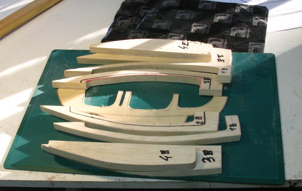

Al final la construccion del Vaurien aunque muy interesante la he sustituido por otra más asequible por el viejo método del pan y manteca , el ojo marino y la navajilla, que nos han dado al nieto y a mí más satisfación . El niño que tienen 8 años ha aprendido a cortar decentemente con la sierra de calar, a desbastar con la navaja y a lijar con todo excepto con máquinas, que era de lo que se trataba. Ahora falta acabarlo con una cierta corrección para que sea un pequeño recuerdo.

- Mensajes: 6067
Re: Velero para nieto

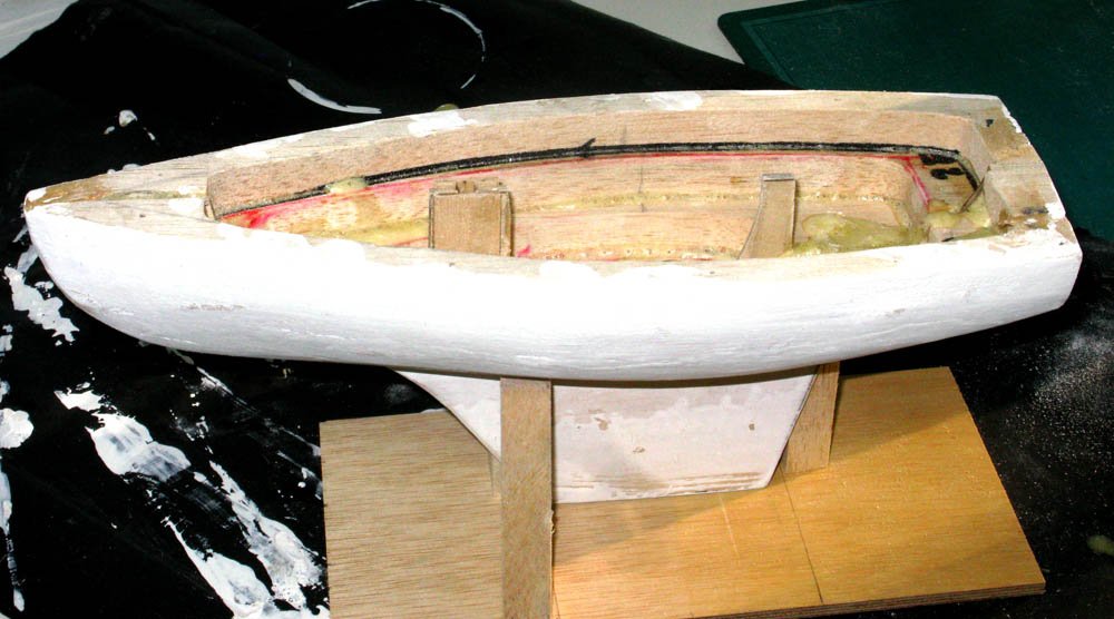

Buena pregunta. La madera es balsa dura densidad 0,25, la quilla en contrachapado de abedul de 3mm. Y la cubierta ya veremos. Como el vaciado interior es moderado para que el casco sea fuerte, vamos mal para el lastre. Hoy hemos pintado y al trazar la línea de flotación me ha preguntado: ¿ cómo sabes que va a flotar por ahí? Así que cuando seque la pintura lo pondré en el lavabo a ver lo que queda para lastre.

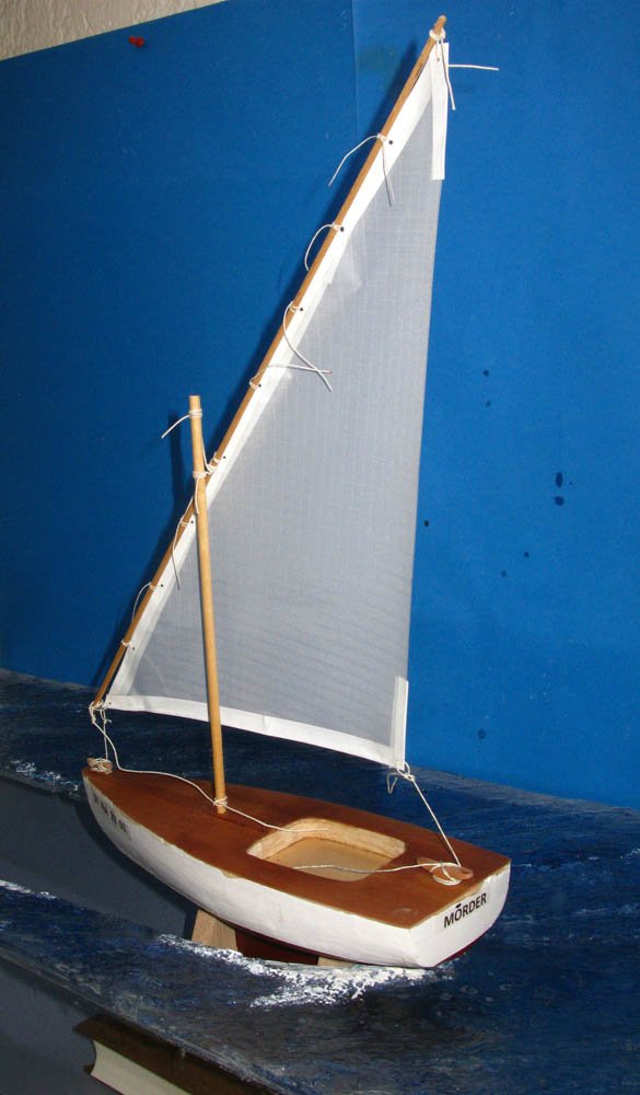

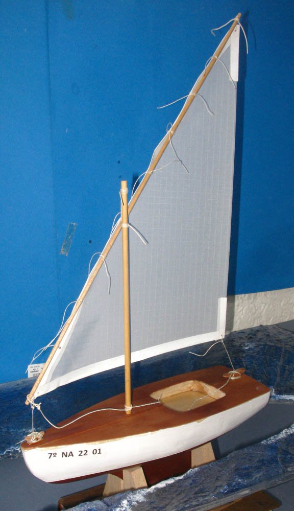

Aunque el lastre es una chapuza y hay algún repaso de pintura lo doy por entregable.
El aparejo es de latina con tres maniobras, davante orzapopa y escota. Si no lo saben manejar le puedo poner botavara y dejar solo la escota.
El modelo mide 32 cm. de eslora ,10 cm de manga y 6 de puntal. pesa 400gr de los que 200 son de lastre de plomo.
Ya veremos como navega.

Lo va a disfrutar el chaval. Felicidades

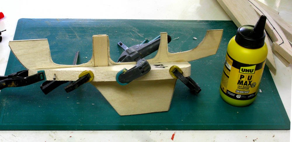

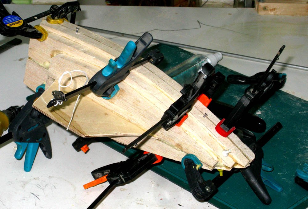

¿que cola has usado para pegar los panes de madera de balsa?
¿la quilla de contrachapado es fenólica? ¿como se evita que se hinche con el agua? ¿la misma pintura hace de sellador?
¿de que tipo de madera es la cubierta?
Hay que ver que preguntón que soy. Muchas gracias por compartir las fotos. Os ha quedado un modelo muy chulo.
Haber que actitudes marineras tiene.
Salvador Piulats
