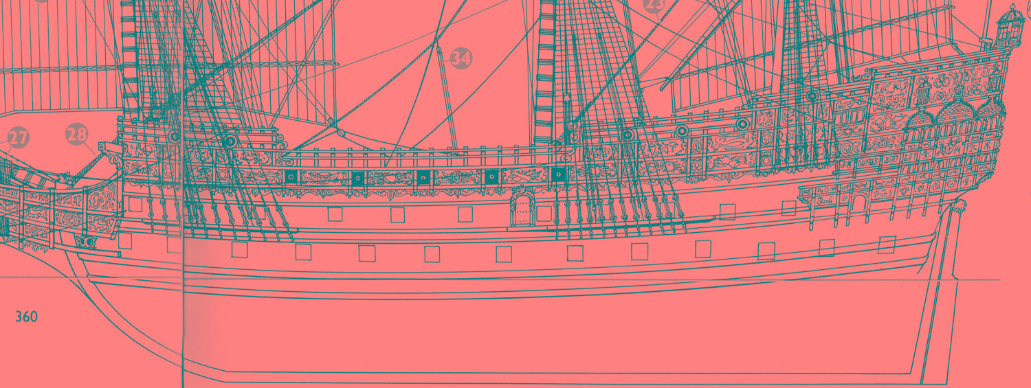

Landstrom da este alzado según dibujo de J. Payne, creo que es fiable.
La cinta principal está formada por cuatro tracas todas más gruesas que las del forro adyacente pero las dos exteriores más gruesas que las dos interiores.
La tangencia se produce como puedes ver. Hay otros grabados del 17 que dan el mismo sistema .
Es una disposición mala para la hidrodinámica pero probablemente más fuerte que la del siglo siguiente.
