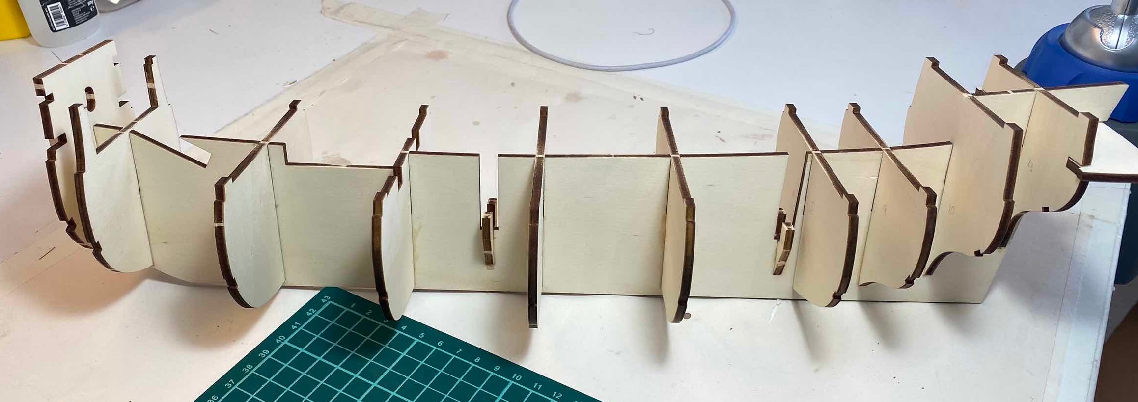

Buenos días a todos, hoy voy a comenzar mi primer kit “complicado” , me he decidido por La Candelaria de Occre.
Me he estado recorriendo otros temas de este barco y he decidido abrir este para iros colgando mis avances. agradecer al compañero Icky ya que su hilo me está siendo de gran ayuda.

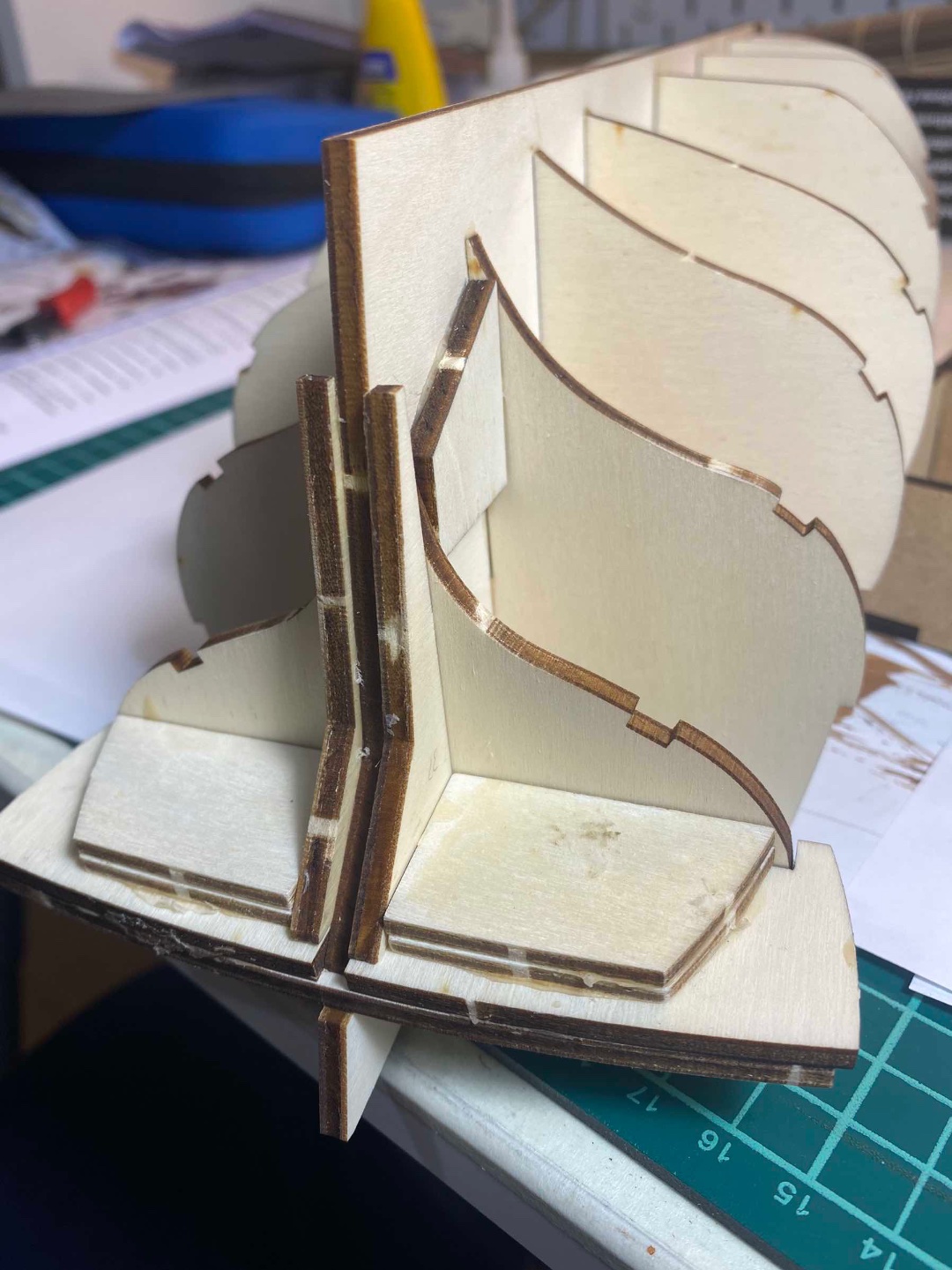

1.- En primer lugar he colocado las cuadernas, me he ayudado de una escuadra de madera para asegurarme que están perpendiculares.

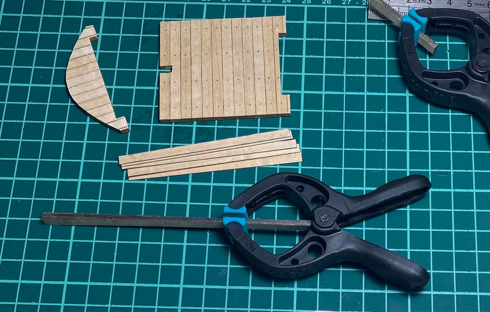

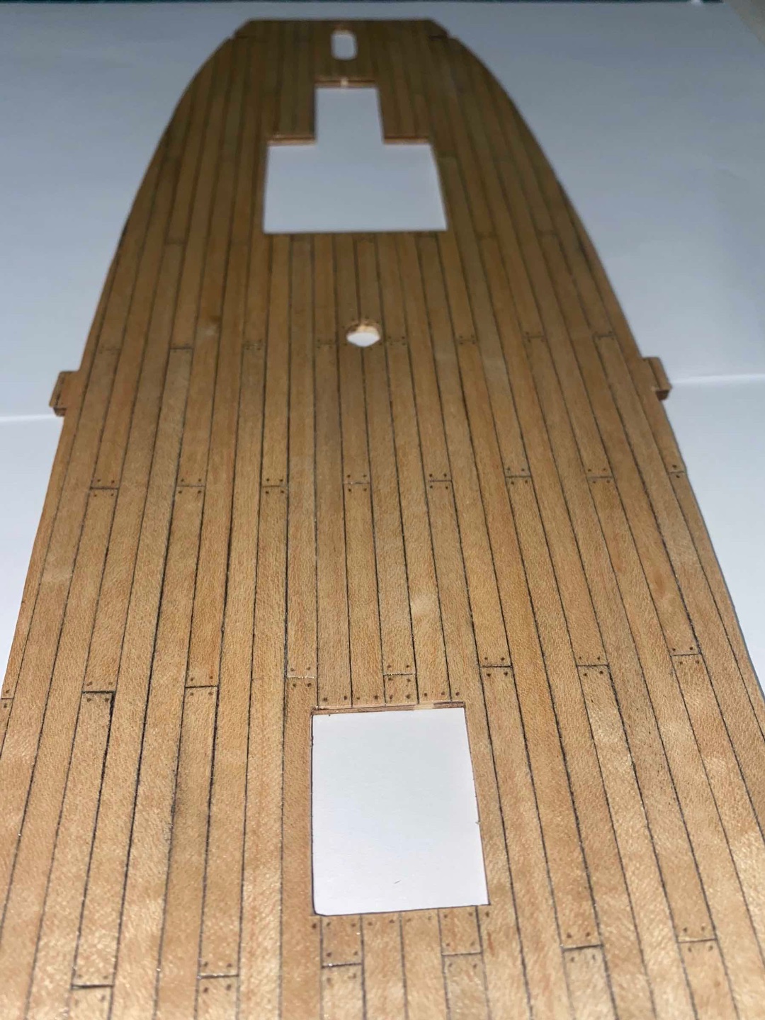

2.- He comenzado a hacer las cubiertas, para simular el calafateado pinto el borde de los listones con una lápiz blando (probé con rotulador y no me convenció) y luego he porcedido a marcar los clavos con un lapizero intentado que todos queden iguales.

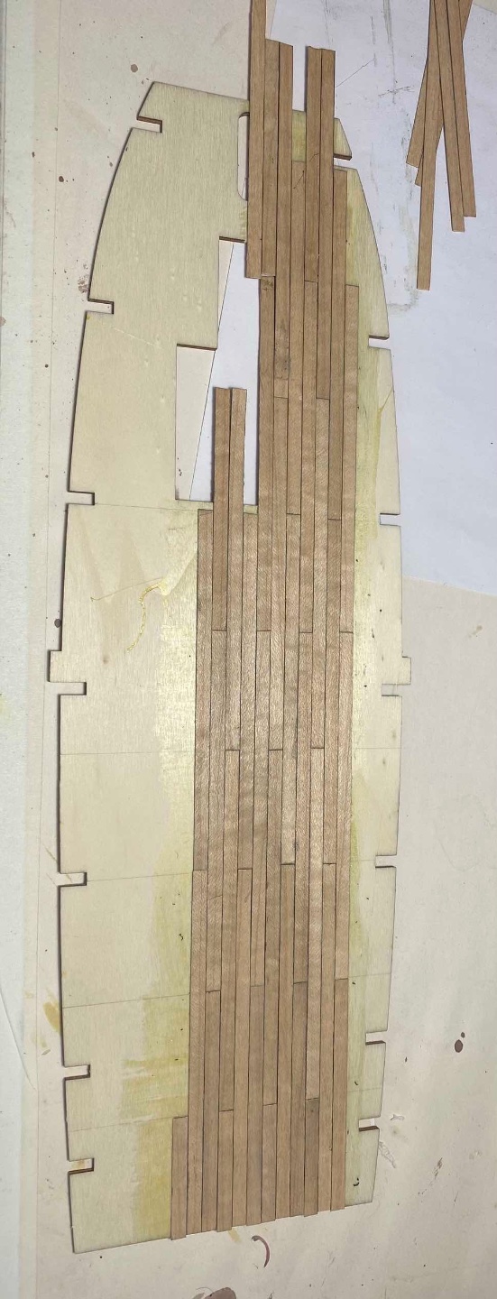

3.- En vez de seguir las instrucciones me he decidido por colocar los listones con un patrón diferente más realista.
- 2. Calafateado
- 8EC439BB-33A8-42AD-8459-289F3FB64029.jpeg (486.21 KiB) Visto 7032 veces
- 3. Cubierta a medias (uso pegamento de contacto, que si uno se equivoca tiene solución)
- D439815A-B5E6-4127-BCE0-34D76C24F759.jpeg (240.48 KiB) Visto 7032 veces

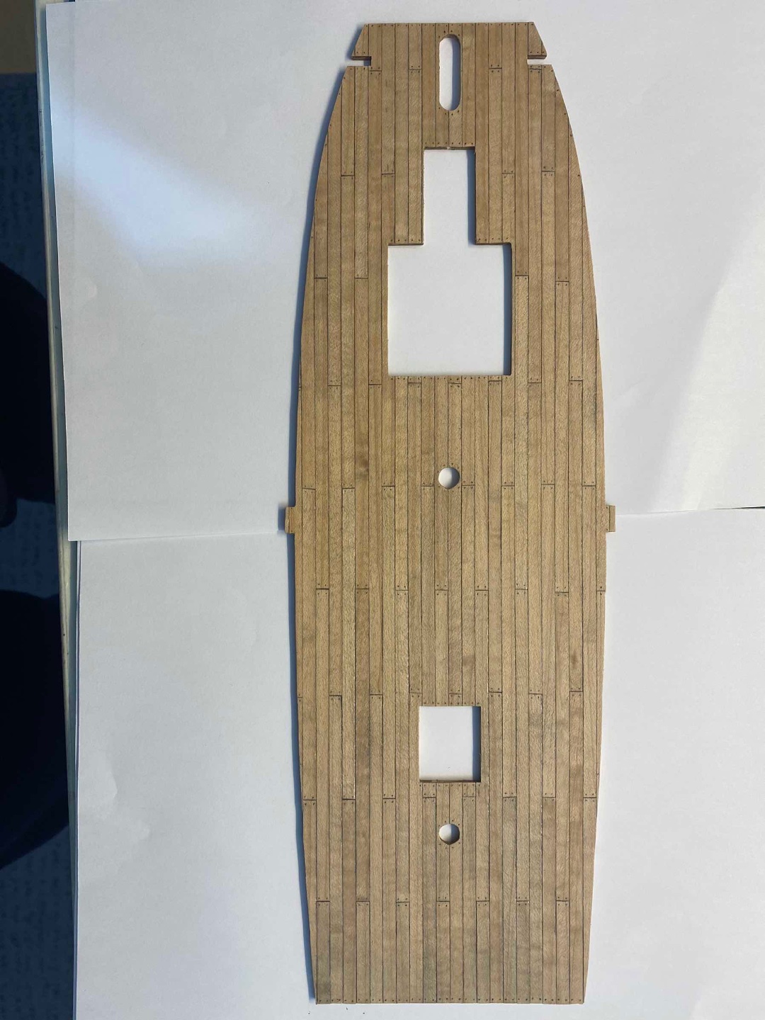

He finalizado ya la cubierta y le dí varias capas finas de barniz satinado (error de novato, para otra mate) me ha quedado demasido “brillante” para mi gusto. Hice una prueba en unos listones aparte y parecía que bien pero luego en una superficie más grande,… . He conseguido finalmente quitarle un poco de brillo con una lija muy suave y me ha quedado apañado
Luego he puesto ya los los refuerzos.
A partir de aquí, ya lo siguiente , lijar refuerzos , pintar y colocar amuras y empezaré el primer forro.

- 4. Cubierta
- CFB48962-468F-4511-9E5C-41486565C6E2.jpeg (381.34 KiB) Visto 6923 veces
- 5
- D0C0F33A-5E97-4E41-8E5C-D3B5E9BA65B1.jpeg (424.82 KiB) Visto 6923 veces

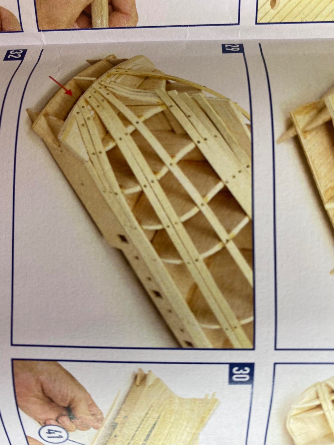

En la foto 6. detalle refuerzos de proa, se ven los listones verticales (parte superior) y dado el sistema de construcción de estas embarcaciones, estos listones se ponen horizontales....motivo, van puestos sobre unos montantes verticales....
Que Occre los pone así, también. pero no es correcto.
por lo demás, un buen trabajo. Animo

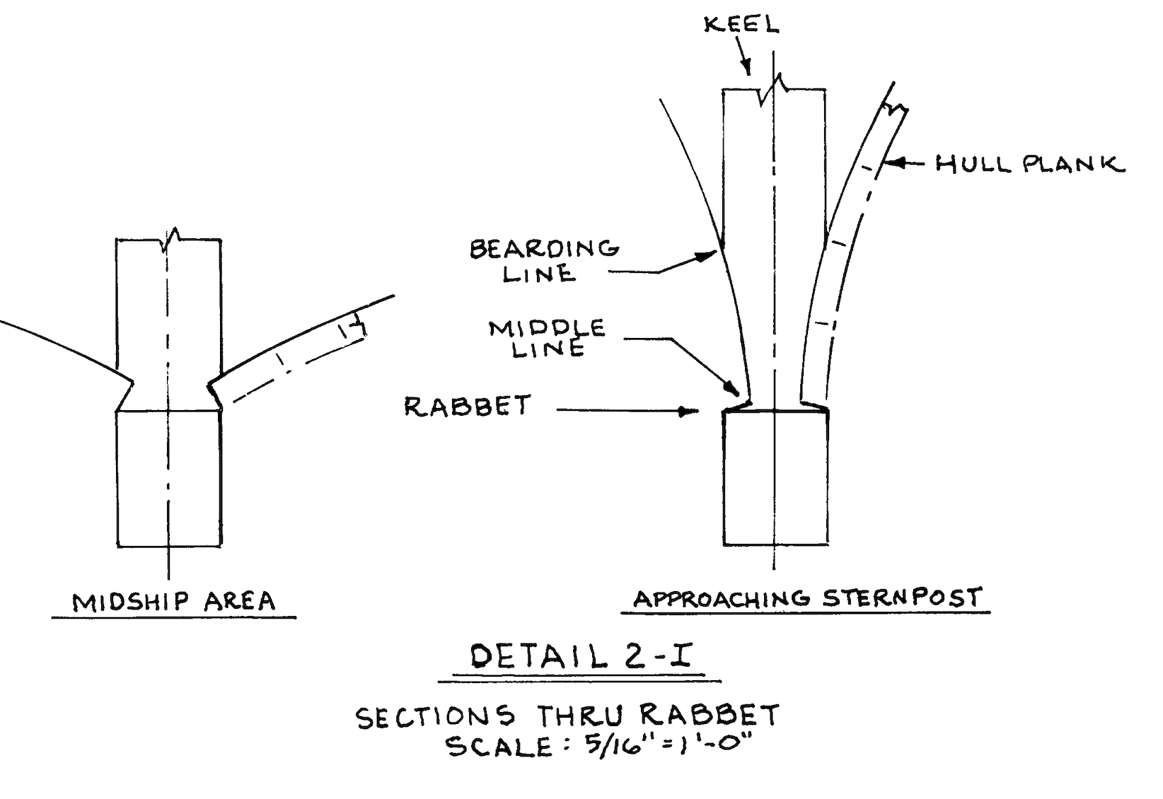

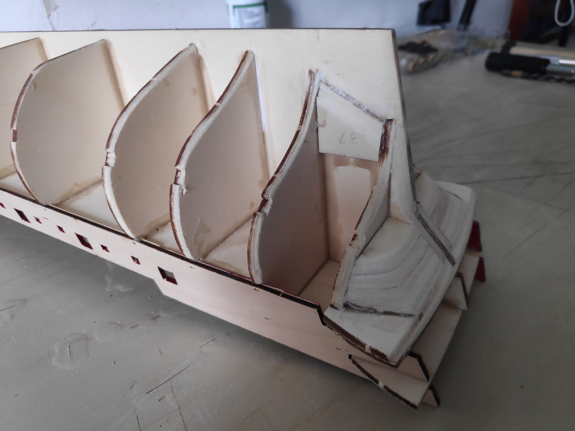

Otra mejora posible, ahora que estas a tiempo...
cuando pongas las tracas del forro del casco, según Occre, se ponen sobre la falsa quilla.... lo correcto es hacer un rebaje en la falsa quilla para que las tracas se alojen ahí. a ver si puedo poner una imagen....queda mejor.

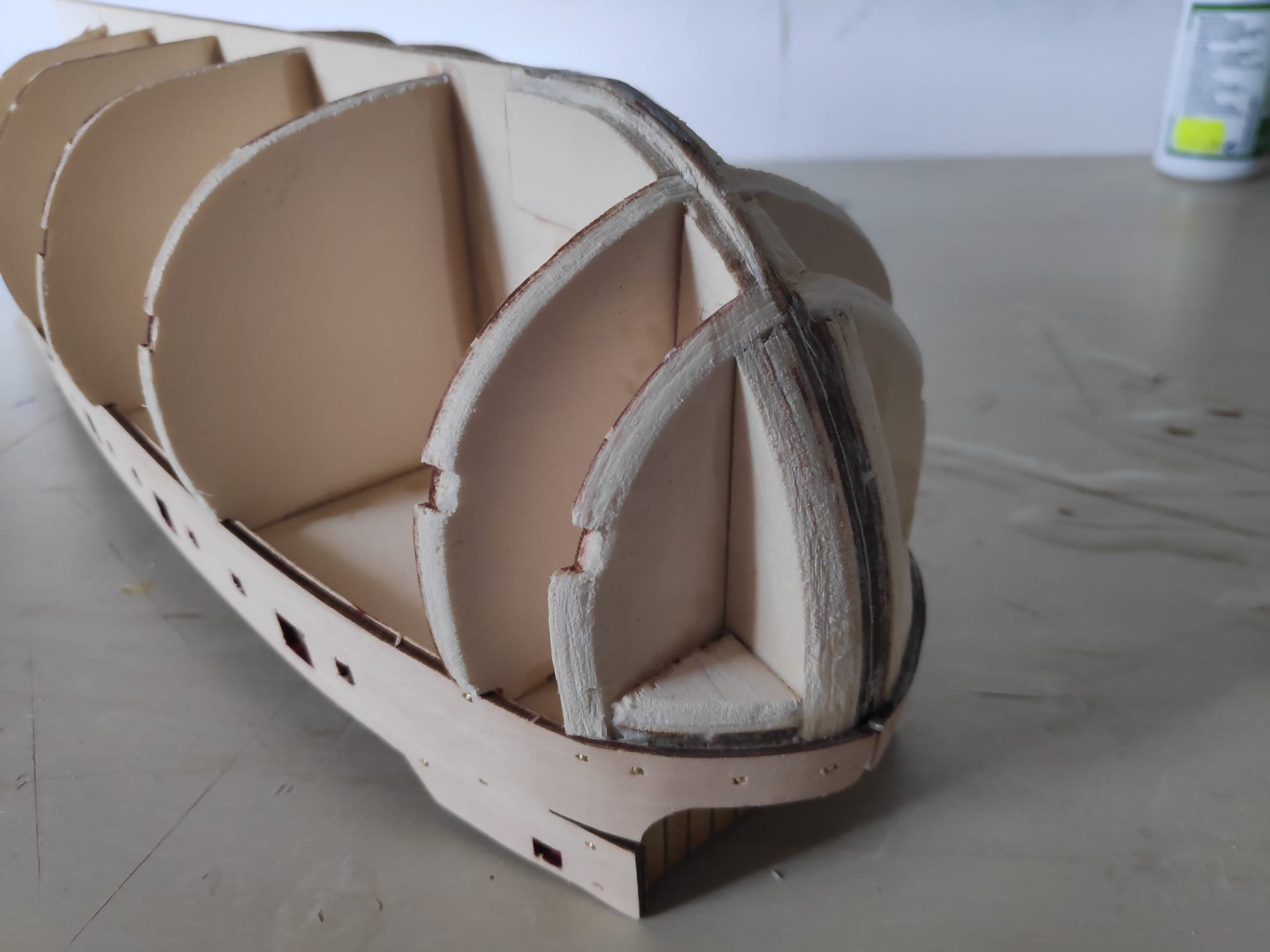

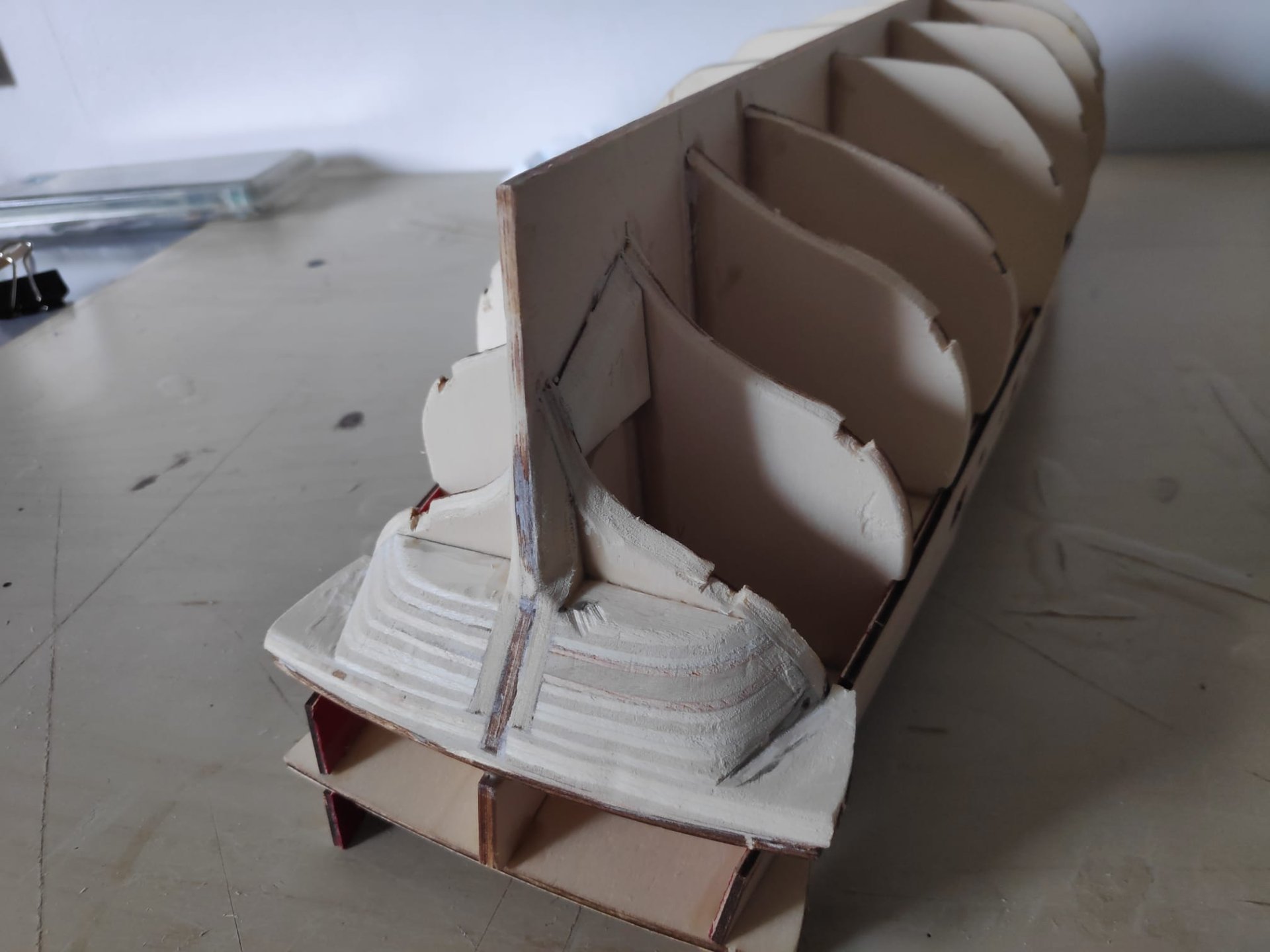

Hola, yo le metería más refuerzos en la proa, pero sobre todo en la popa, cuando te pongas a forrar, te vas a dar cuenta de que no hay dónde amarrar las tracas, en la mía al final le metí más del triple de refuerzos de los que venían en las instrucciones.

Muchas gracias a ambos, en el tuyo Icky me fije y me dio la impresión que lo tenias parecido pero te haré caso ; es algo que puede facilitarme la vida mucho y no requiere trabajo excesivo.
Lo tuyo Carlos la verdad no me queda muy claro lo de las tracas sobre la falsa quilla.. lo que te entiendo entiendo es que segun Occre en la parte de popa las tracas van directamente sobre la quilla pero que debería hacer un rebaje.

Hola, he revisado y en las fotos que puse no estaba el último arreglo, lo hice después de subir la fotos y al final no lo posteé, pero al menos ahora puedo corregir el error, que he encontrado las fotos que le saqué, espero que te sirvan:

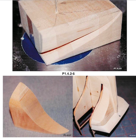

Si, es verdad, conviene hacer unos tacos, tanto en proa como en popa, para que las tracas se sujeten bien...Icky escribió: Jue Abr 28, 2022 6:36 pm Hola, yo le metería más refuerzos en la proa, pero sobre todo en la popa, cuando te pongas a forrar, te vas a dar cuenta de que no hay dónde amarrar las tracas, en la mía al final le metí más del triple de refuerzos de los que venían en las instrucciones.
la manera de hacer cada taco puede ser con varias capas de contrachapado pegadas y luego lijadas hasta que quede a ras de las cuadernas, o bien con un taco de madera (ni blanda ni dura).

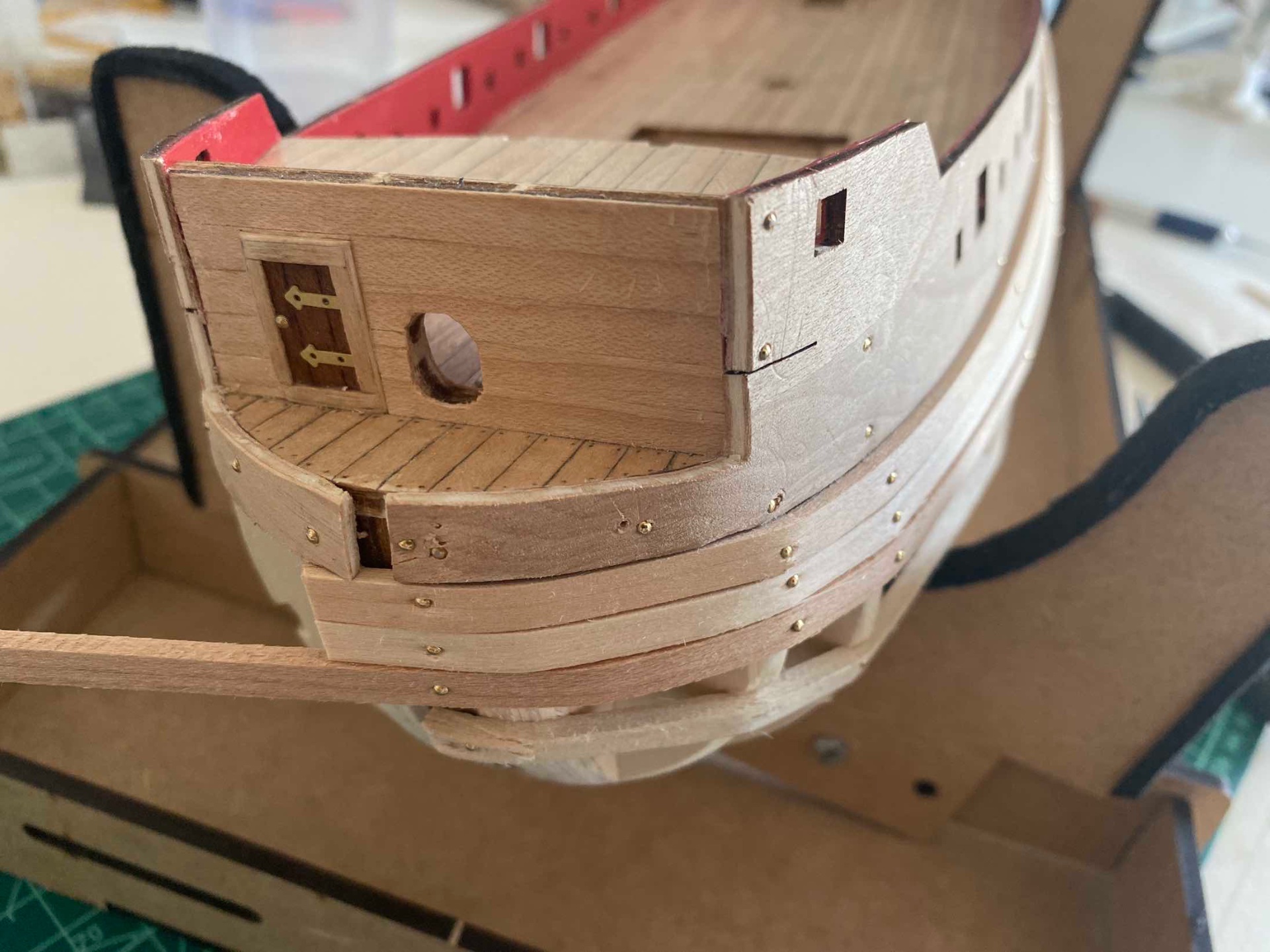

Buenos días a todos, He estado liado y no he podido avanzar mucho. He corregido los errores que me comentasteis y añadido más refuerzos tanto en proa como en popa; pero a la hora de empezar a colocar las tracas me ha surgido un problema.
Como se ve en la primera foto en la parte de proa la amura está alineada con la primera traca del forro; sin embargo al largo del casco se ve que hay una separación de una traca (esto es lo correcto según occre habiendo que forrar la amura inicialmente con tracas de 2x5 y luego con el segundo forro). Mi idea para solventar esto es sl forrar la amura con las tracas del primer forro ir afilarlas en la parte final para evitar un salto. Otra opción que se me ocurre es cortar la parte final de la amura y forrar directamente así quedaria enrasado, pero me parece mas arriesgado.
Si alguien tiene alguna solución mejor estoy abierto a ideas.

Re: “La Candelaria” Occre 2022
Hola,
a mi también me pasó lo mismo, lo mires por donde lo mires, no cuadra, yo lo que hice fue forrar también las amuras igual que el resto del casco, y con masilla y desbaste, ajustar la popa para que quedase enrasada.
Una cosilla, viendo la última foto , da la impresión de que las tracas no tienen forma redondeada entre las cuadernas, si es así, yo intentaría curvar la traca de forma continua, así la curvatura del casco quedará mucho más homogénea.
