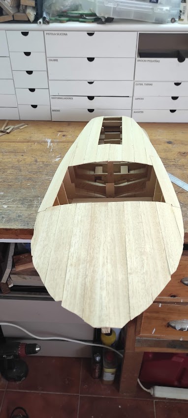

jolobe
Mensajes: 425
Ubicación: Castellón
Re: RIVA AQUARAMA
Mensaje por jolobe »
Avances de hoy, trabajos en cubierta y bañera.
José.
Mensajes: 6039
Re: RIVA AQUARAMA
me fastidia decirlo pero creo que la cubierta tiene un color raro. Lo demás estupendo, vete buscando una barbie que se parezca a BB.
jolobe
Mensajes: 425
Re: RIVA AQUARAMA
Leopoldo, gracias por comentar.
El color de la cubierta es de la madera sin tratar, solo lijada, creo que mejorará con el barniz.
No llevará piloto ya que no la voy a motorizar, acabará en una vitrina.
José.
