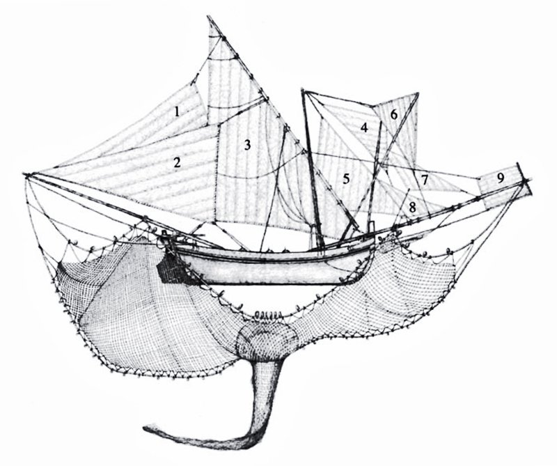

La muleta, figura emblemática de Seixal y Barreiro, es una barca que practicaba la pesca de arrastre con manga, botando la red, llamada tartane, por barlovento, y operaba dejándose llevar por el viento y la corriente. En la descripción de A. Baldaque dice que estas naves tienen “las velas distribuidas de tal manera que puede haber una fácil compensación de fuerzas según la dirección y la mayor o menor intensidad del viento y de la corriente", disponiendo a proa y popa dos largos palos, el botalón, que servir para virar y cazar las velas, y al mismo tiempo se puede usar sus extremos para atar las alas de la red.
Se consideró unánimemente muy antiguo, de origen griego, fenicio o normando. El nombre "muleta" derivaría del marco típico que evoca la muleta de un torero. En un artículo publicado anteriormente se trató de demostrar que:
- La pesca de arrastre transversal se practicaba en Francia con un buque llamado tartane y una red también llamada tartane;
- La red recibió en Portugal el nombre de tartaranha y es documentado desde el siglo XV;
- La palabra muleta apareció en el siglo XVI como denominación genérica de varias embarcaciones;
- En la segunda mitad del siglo. XVII, algunos franceses introdujeron en Portugal un nuevo modelo de tartane, pescando con red tartaranha;
- La muleta de Seixal y Barreiro no es por tanto anterior al siglo XIX.
El capítulo 12 de esa obra, trata sobre la muleta del siglo XIX. En la muleta en un grabado de João Pedroso, publicado en 1866, se muestra muy parecida a las barcas del Tajo. También en 1866 se construyó una maqueta. En resumen, la muleta desde los 1700 tiene tres características que nunca aparecen en los tartanes de pesca franceses: la proa y la popa están levantadas doblándose hacia adentro; el mástil inclinado hacia adelante. Además, la muleta de 1772 presenta dos aspectos adicionales que nunca aparecen en los tartanes: que el timón accionado por polipastos y que el arco d la proa está armado con una cresta de púas. Esta tipología se mantiene en las muletas de 1785 y 1866, a excepción de la popa que ya no es tan alta.
La forma del casco, “proa en flecha con plisado agresivo metálico con cabezas salientes, pico muy elevado, formas abombadas sujeto al fuerte contraste entre la configuración de la boca y la finura de la esbelta proa y popa (…) reflejaría un viejo origen mediterráneo"

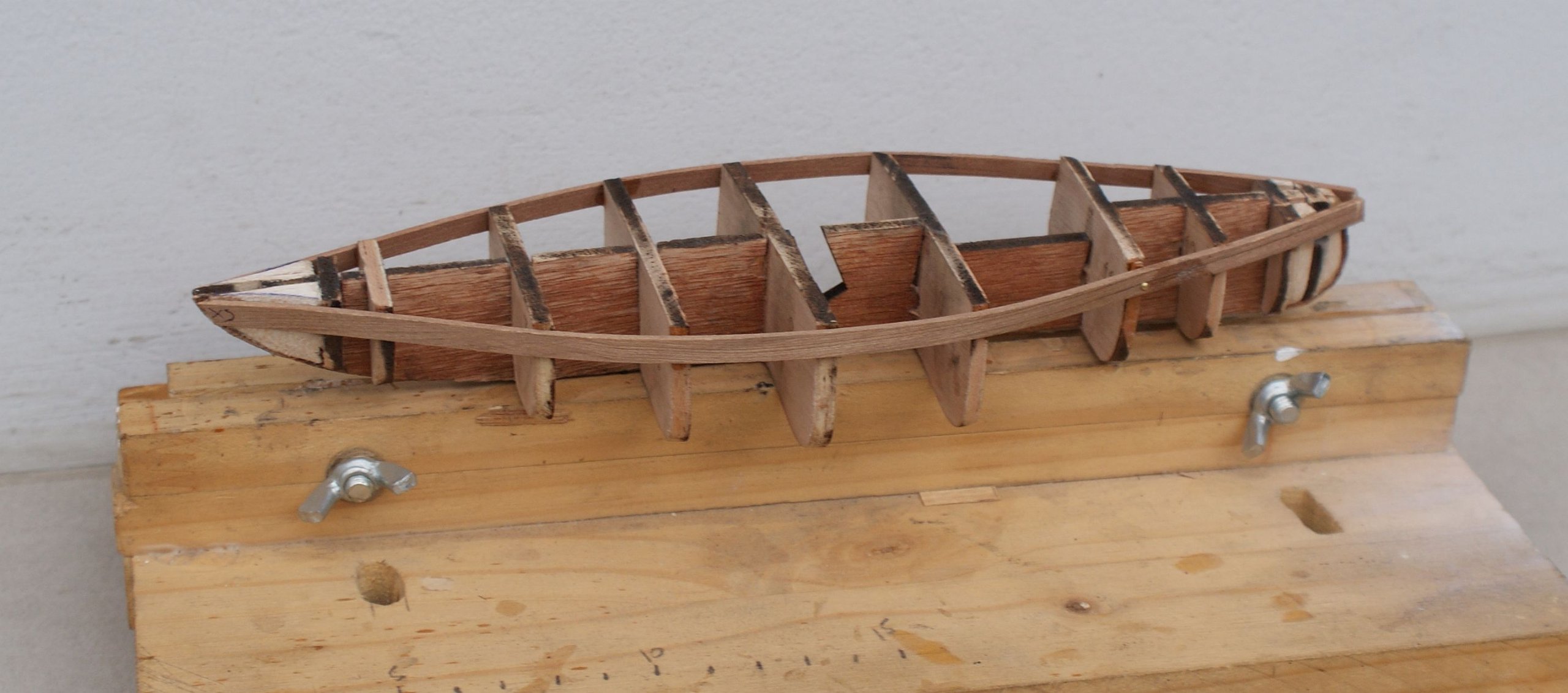

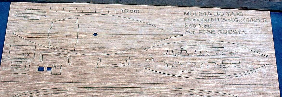

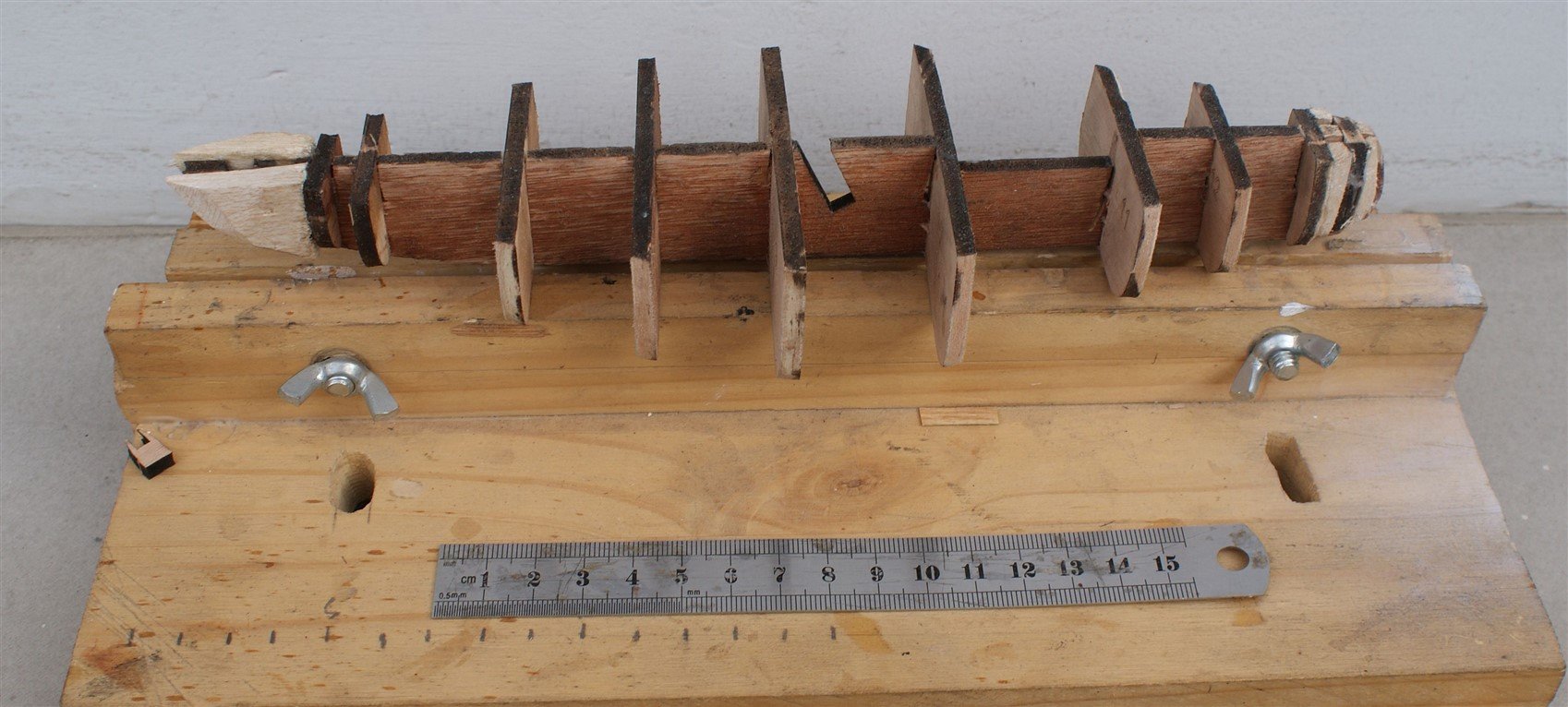

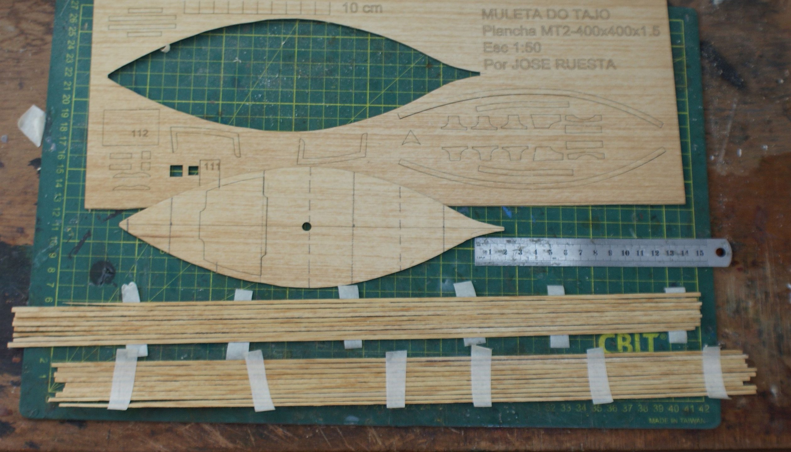

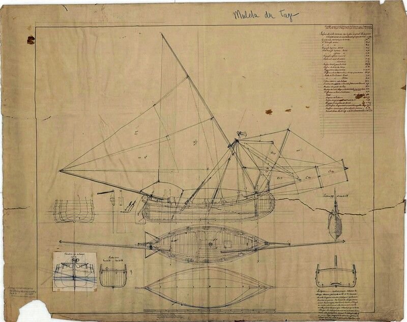

Los grabados y pinturas de la Parte 1 muestran a muletas en faena de pesca o travesía. Indiscutible se observa la singularidad de su velamen, así como la forma del casco y proa. El tema de los planos ha sido difícil, se consiguió unos tomados en 1888 por el Ministerio de Marina francés: otros planos se tomaron para un modelo en cartón publicado por la revista polaca WAK; algunos detalles como el sistema de operación del timón, o forma del timón lateral, etc. se tomaron de artículos y libros que están en las Referencias.
De los planos indicados y de las líneas del casco se obtuvo las secciones para las cuadernas, la forma de cubierta y dimensiones de la arboladura. Se dibujó en autocad y se mandó a hacer el corte con láser de la falsa quilla, cuadernas y partes principales sobre planchas de triplay de 4 mm y 1.5 mm. Las dimensiones de elementos menores se tomaron a la escala de los mismos planos.

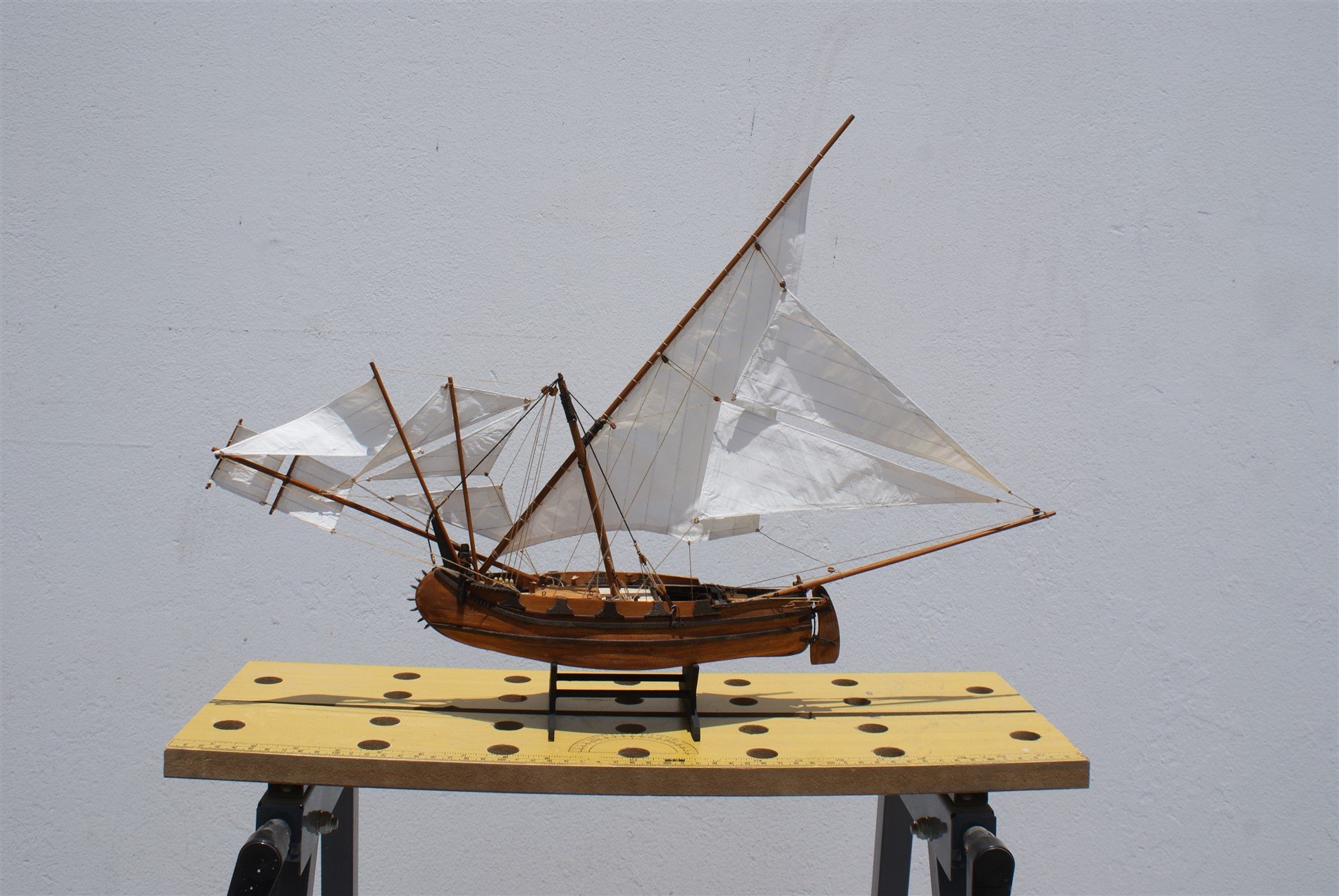

				Jose Ruesta
 - Mensajes: 257
 - Ubicación: Lima, Peru

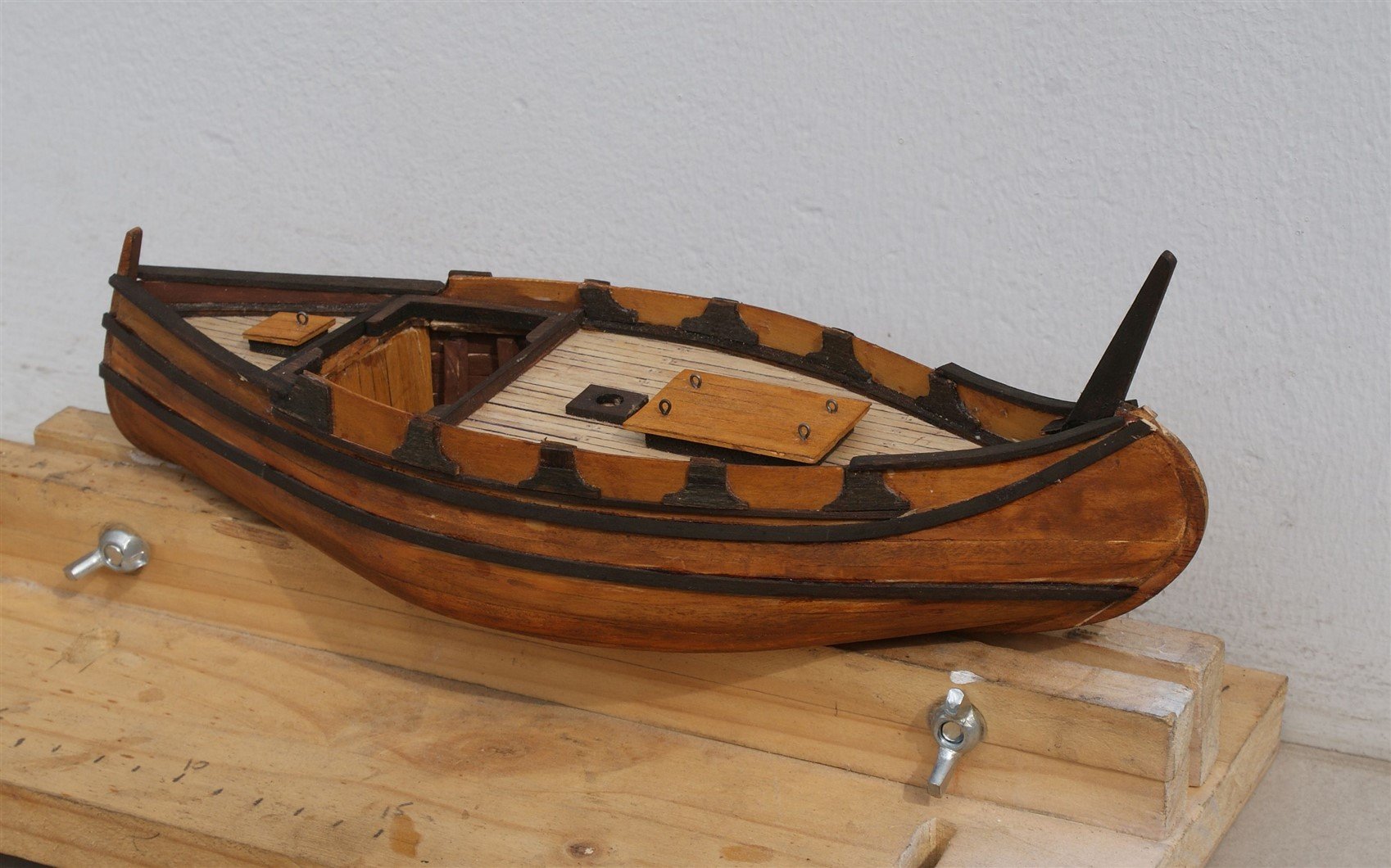

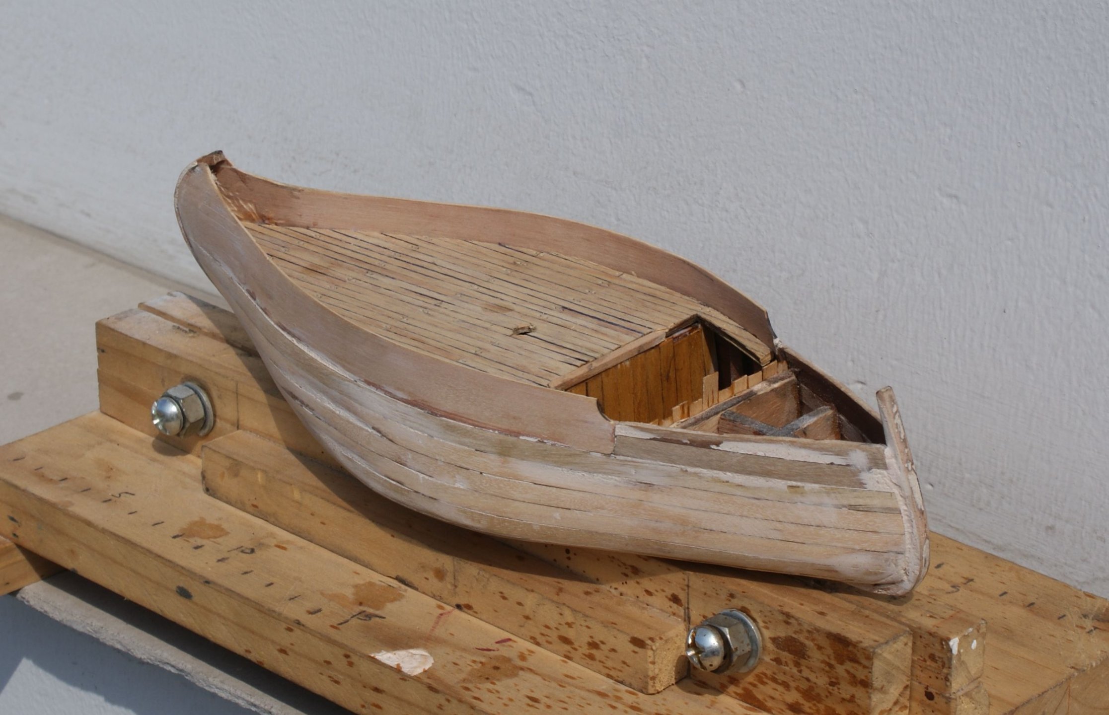

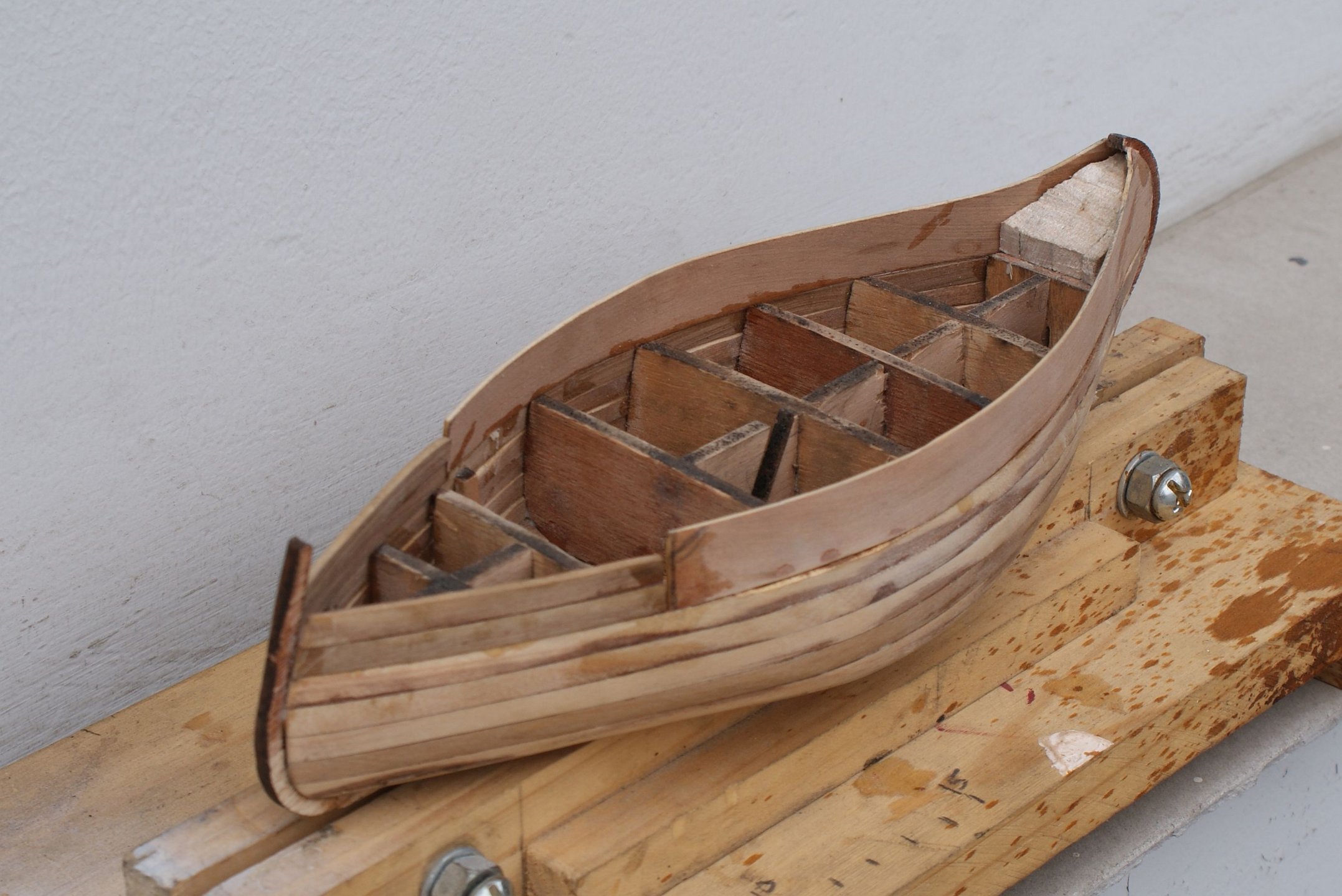

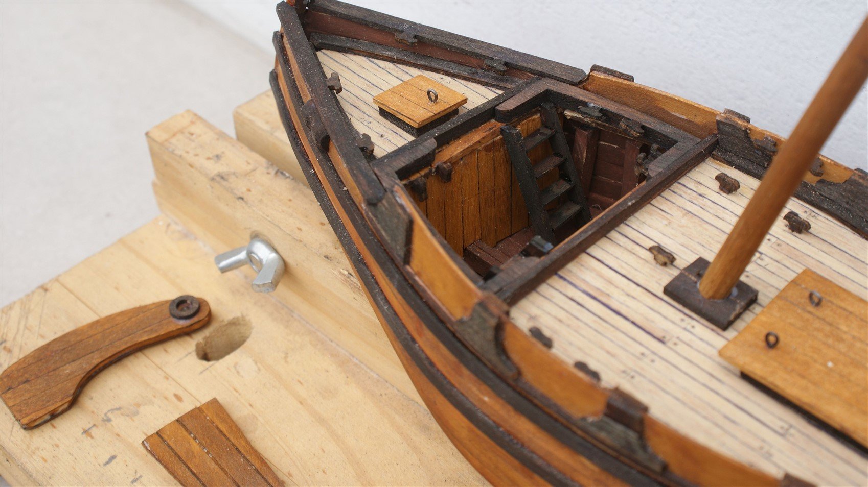

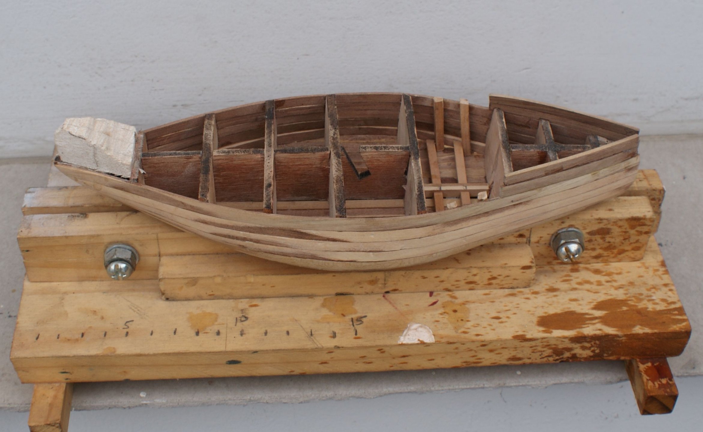

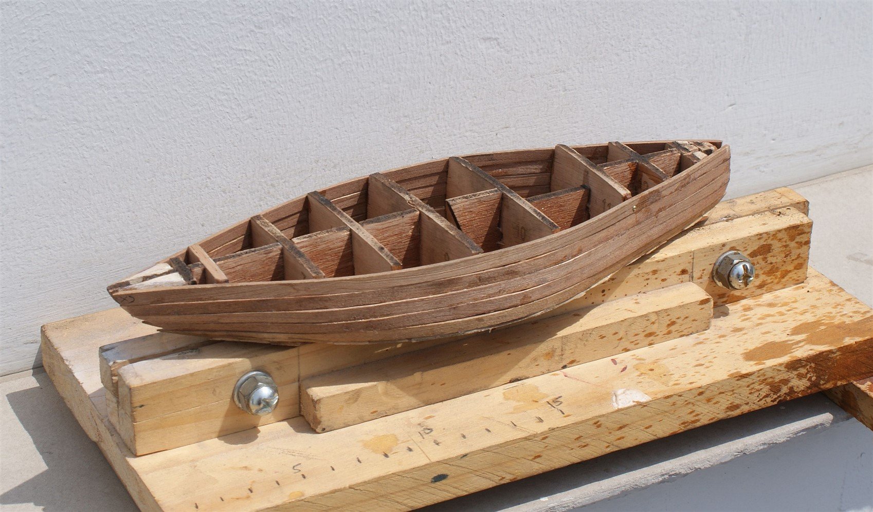

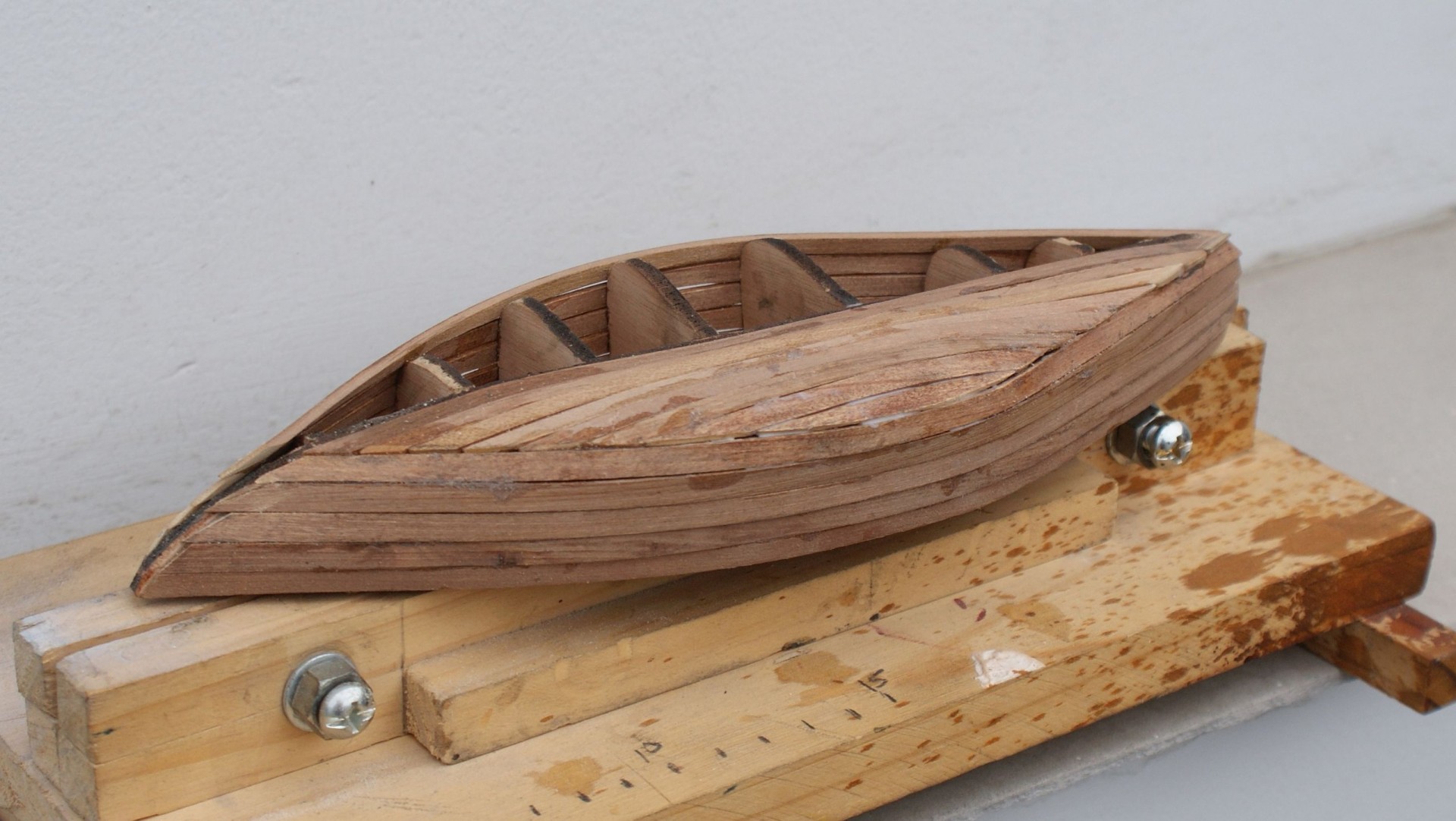

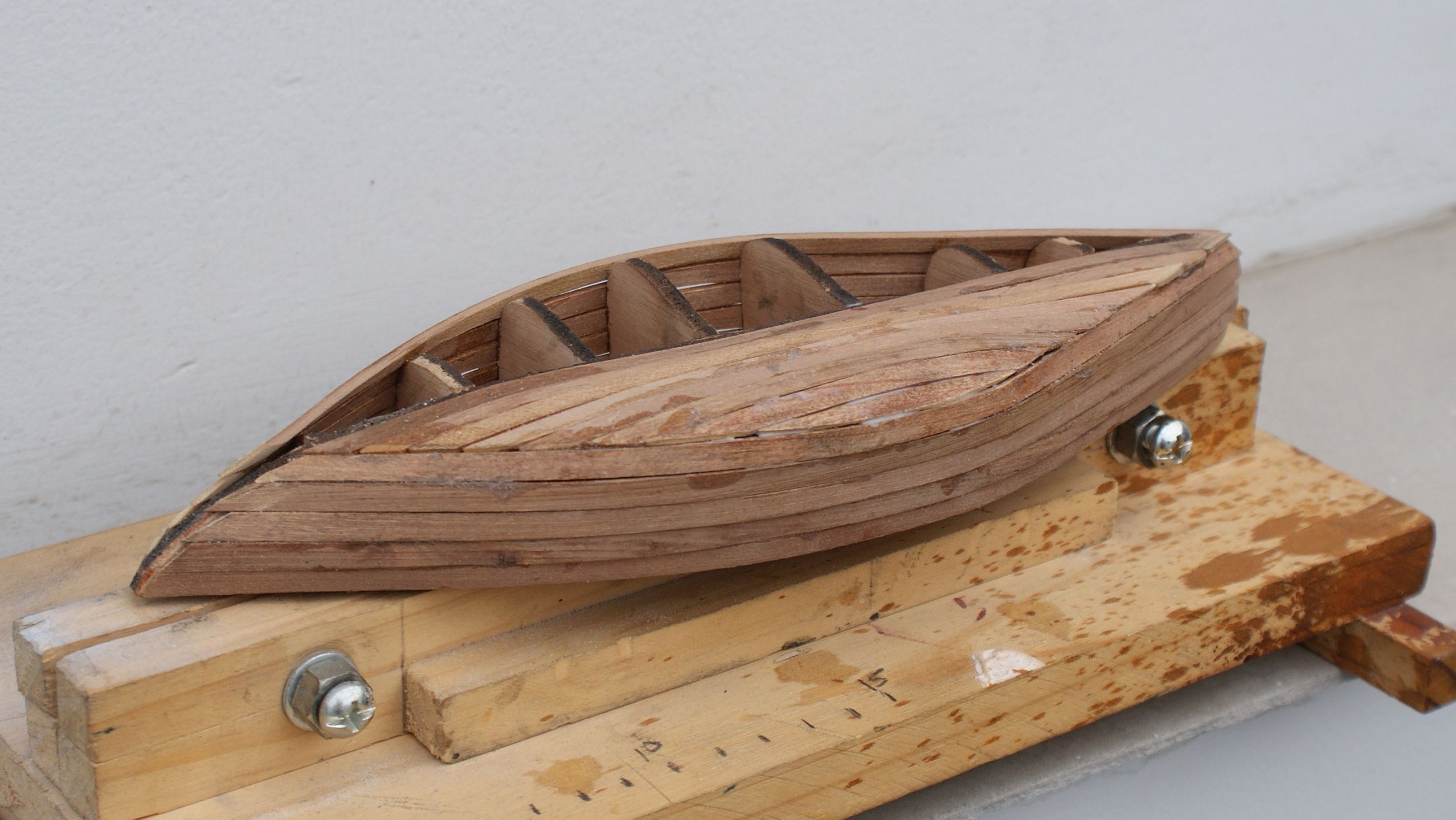

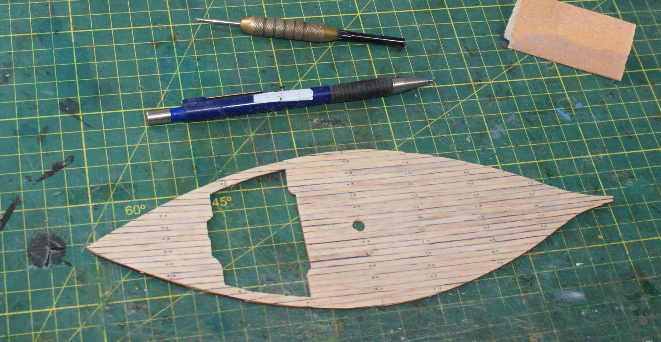

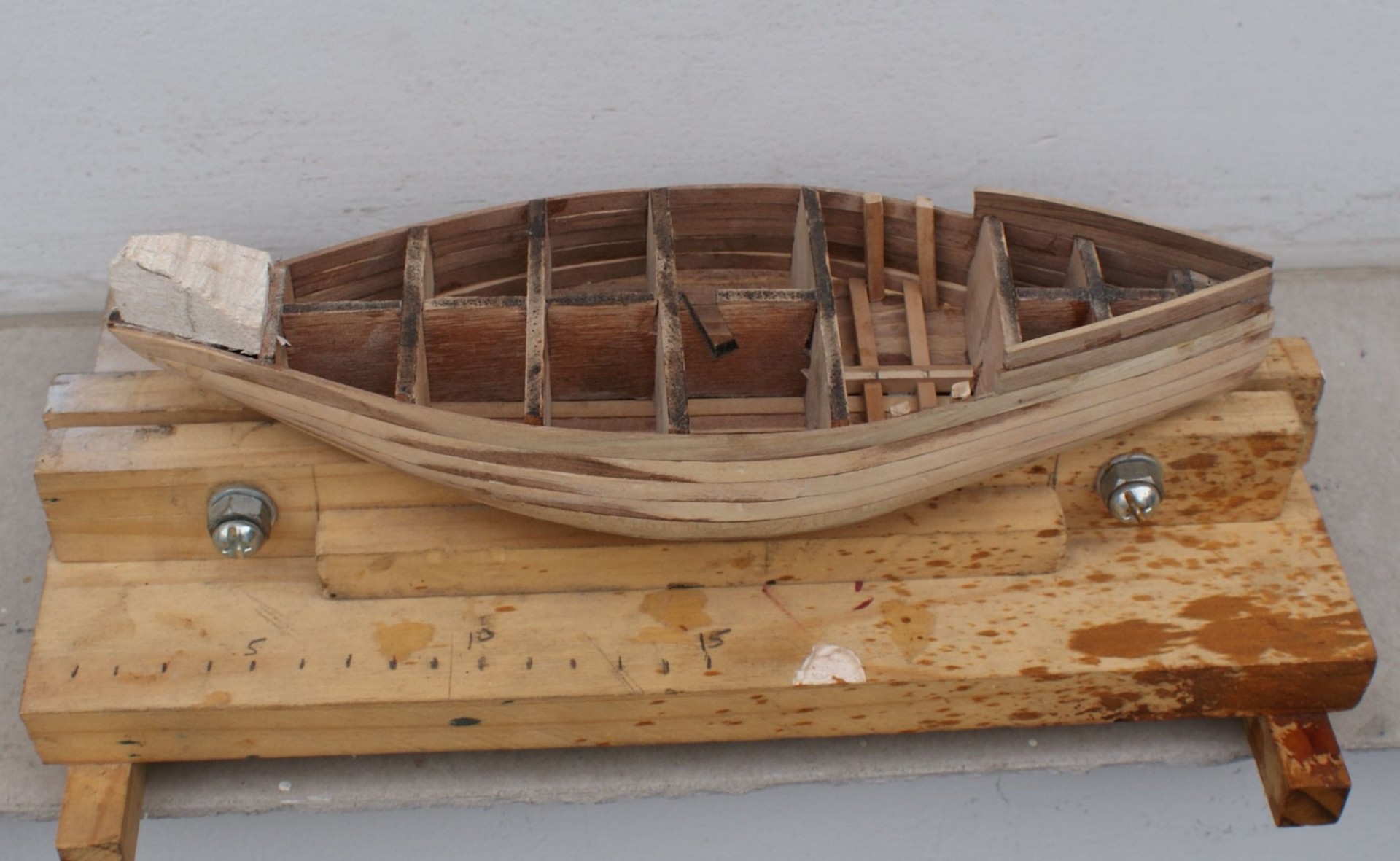

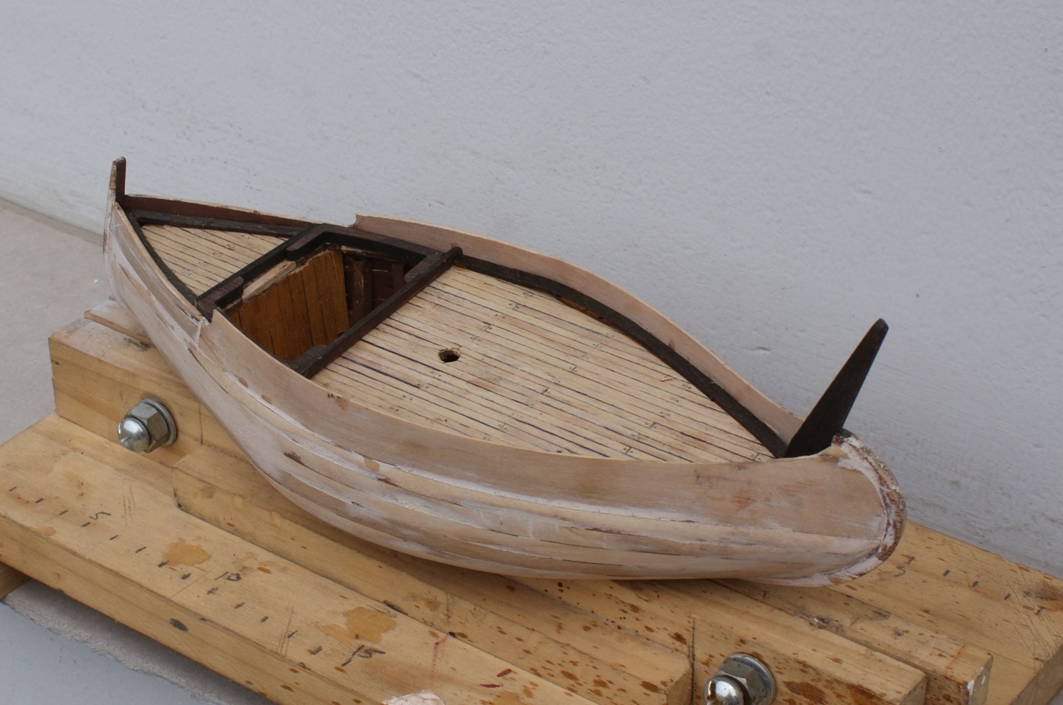

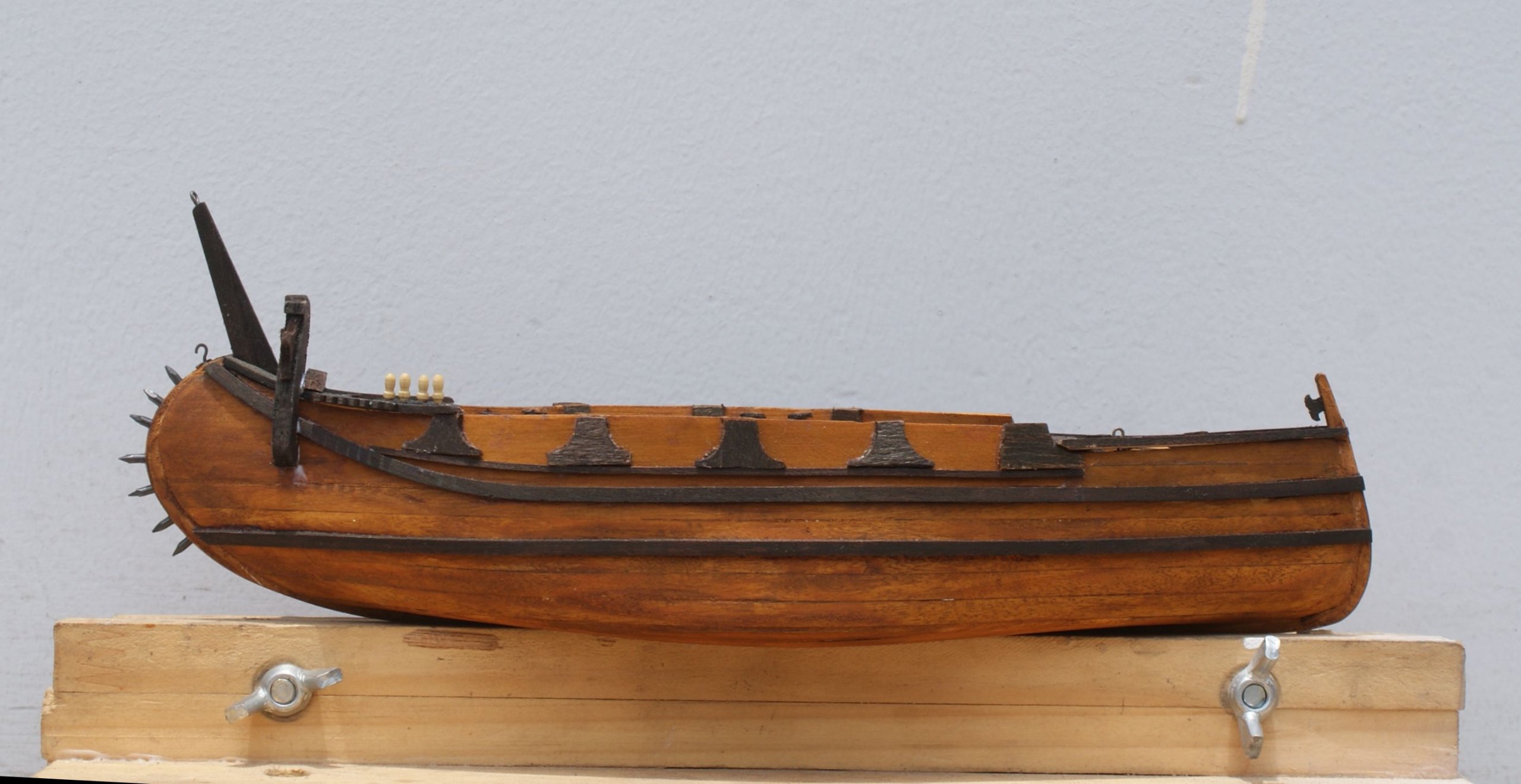

Para la obra viva del casco se usaron tracas de cedro de 2x5 mm, para la borda se dio forma a una pieza de 1 mm de espesor. Después se cepillaron y lijaron para eliminar resaltes y diferencias entre las tracas. Se sello con una mezcla de masilla, viruta y goma blanca, rellenando las juntas y deficiencias del primer forro; se uso lijas 100, 150 y 225
Se corto enchape de 0.5 mm de espesor para simular en entablado de cubierta, los listones serian de 3 x 60 mm para instalar en arreglo de a 2, se tiznaron con carboncillo los bordes y se pegó con goma blanca. Con punzón y la punta de un lápiz se simuló el claveteado. Después s lijo con una lija muy fina y se simulo un envejecido don betún de Judea. Se llevó la cubierta y se montó sobre el casco, pero hubo que ajustar los bordes en varios milímetros.
Para la amurada se uno una madera de 1x30 milímetros a la que se dio forma con calor y se pego sobre la primera traca, después se retiro todo el relleno de madera balsa que se había colocado para permitir el pegado de la amurada.

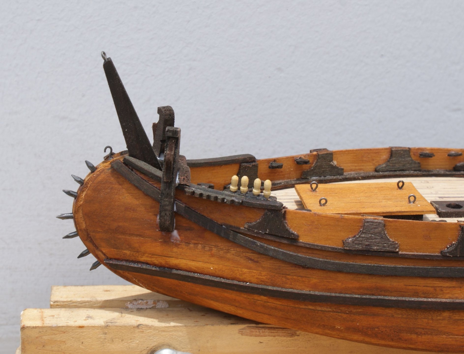

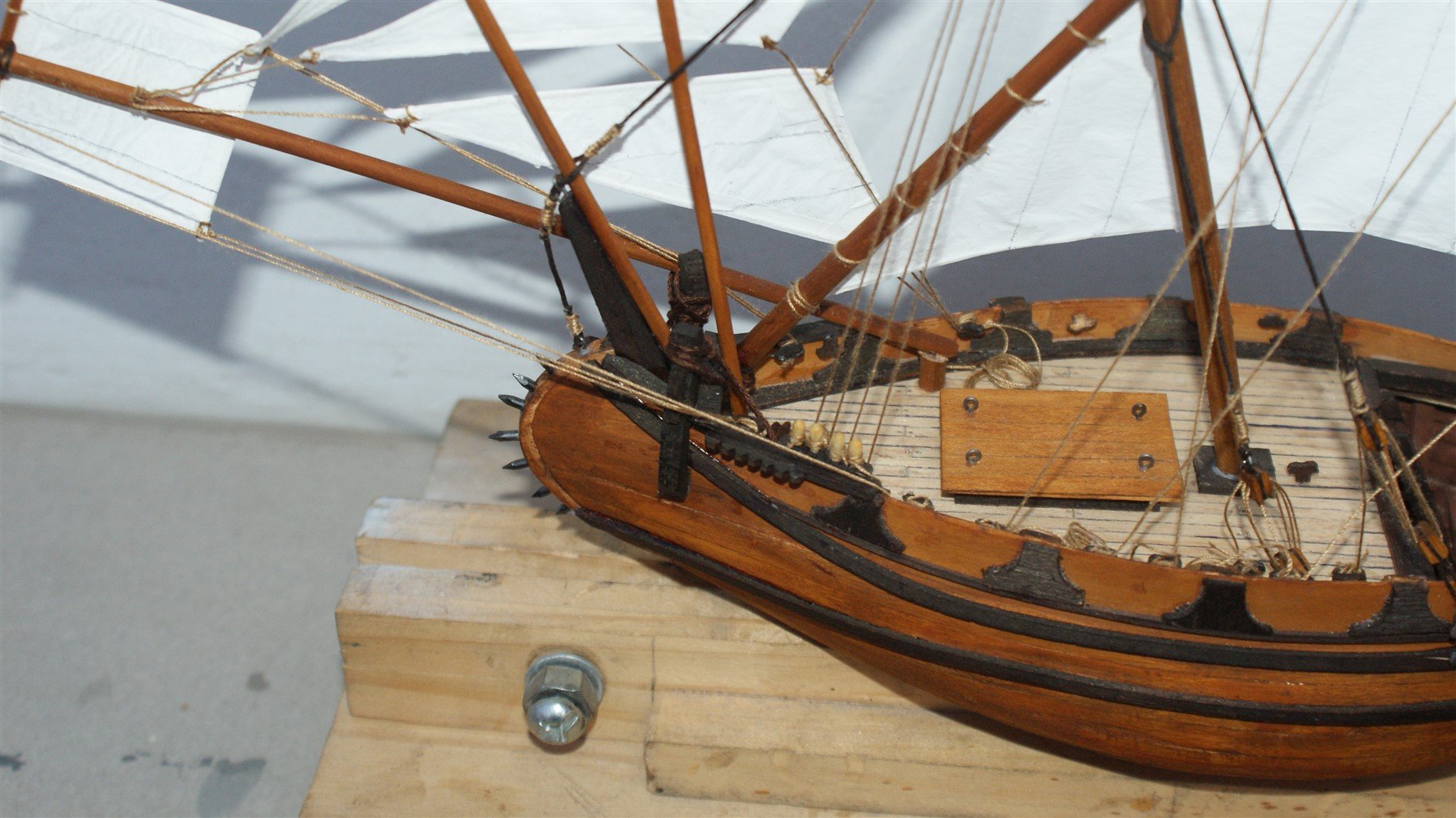

Después que fije la cubierta se coloca el trancanil, el elemento característico de la proa y unos travesaños, para éstos y otros elementos de cubierta se usará un tinte muy oscuro color “añejo” (Marca Paracas)
Después al casco se le aplicó una mano de tinte para madera tono miel. Se pegaron cintones de 1.5x3 mm, para éstos y otros elementos de cubierta tambien se usó el tinte color “añejo”. Se taladro la roda para incrustar clavitos de acero de 2 mm y simular ese detalle inconfundible de la muleta.

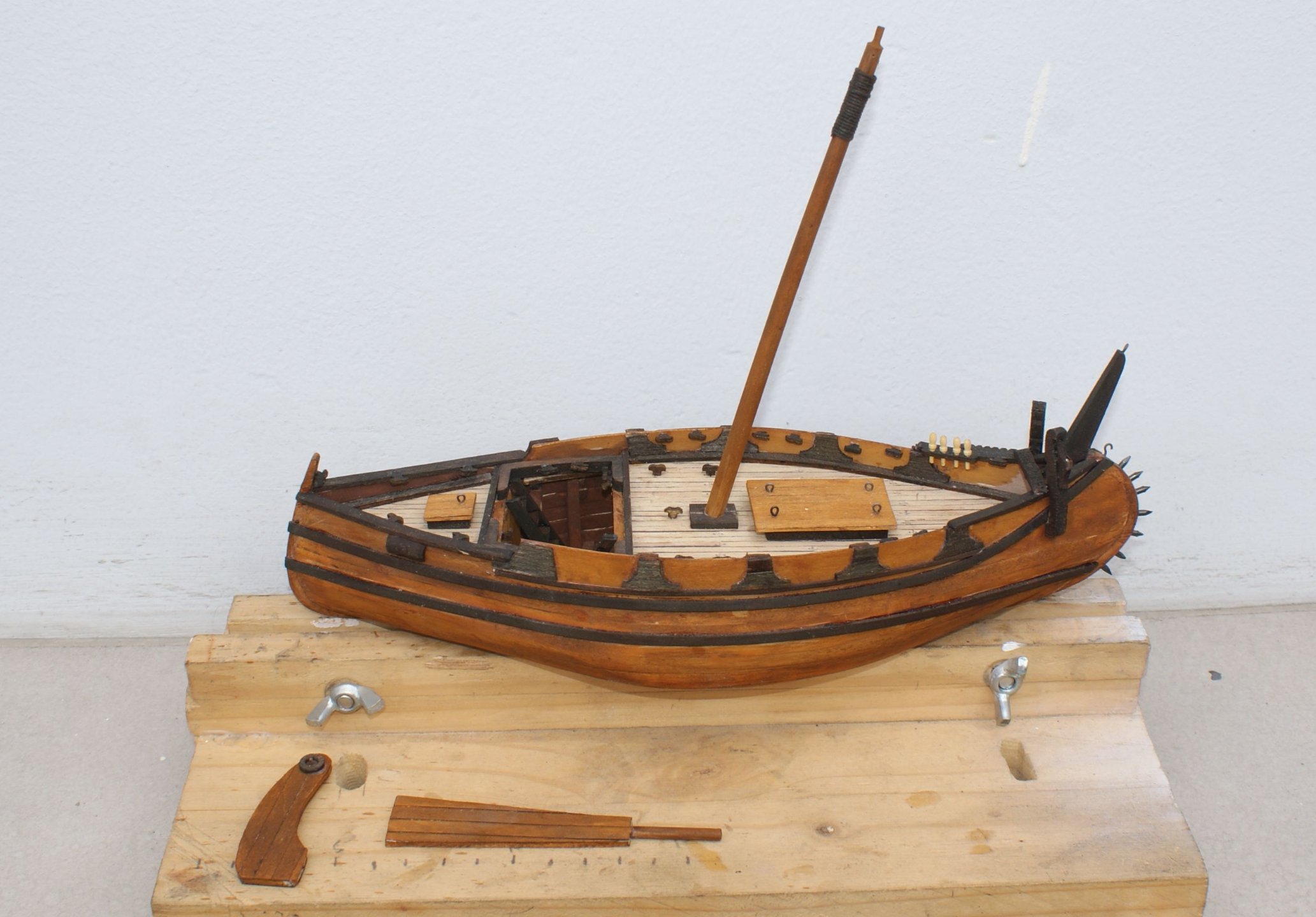

Se midió el largo y la variación de diámetros de la arboladura, y se preparó el palo mayor, la entena y el botalón ademas de los otros palos, se tiñeron en color miel, haciendo las perforaciones necesarias para la colocación de motones. Se prepararon las escaleras a la bodega, el timón central y el lateral

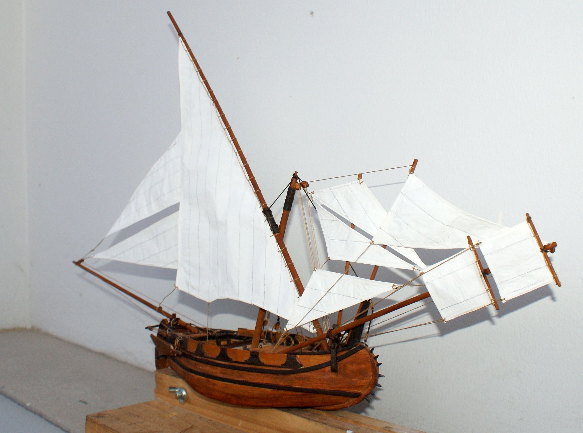

MULETA DO TEJO / SEIXAL (Parte 3 de 4)

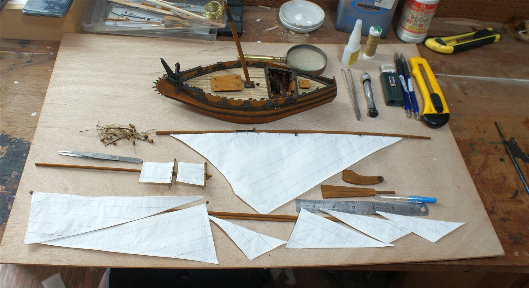

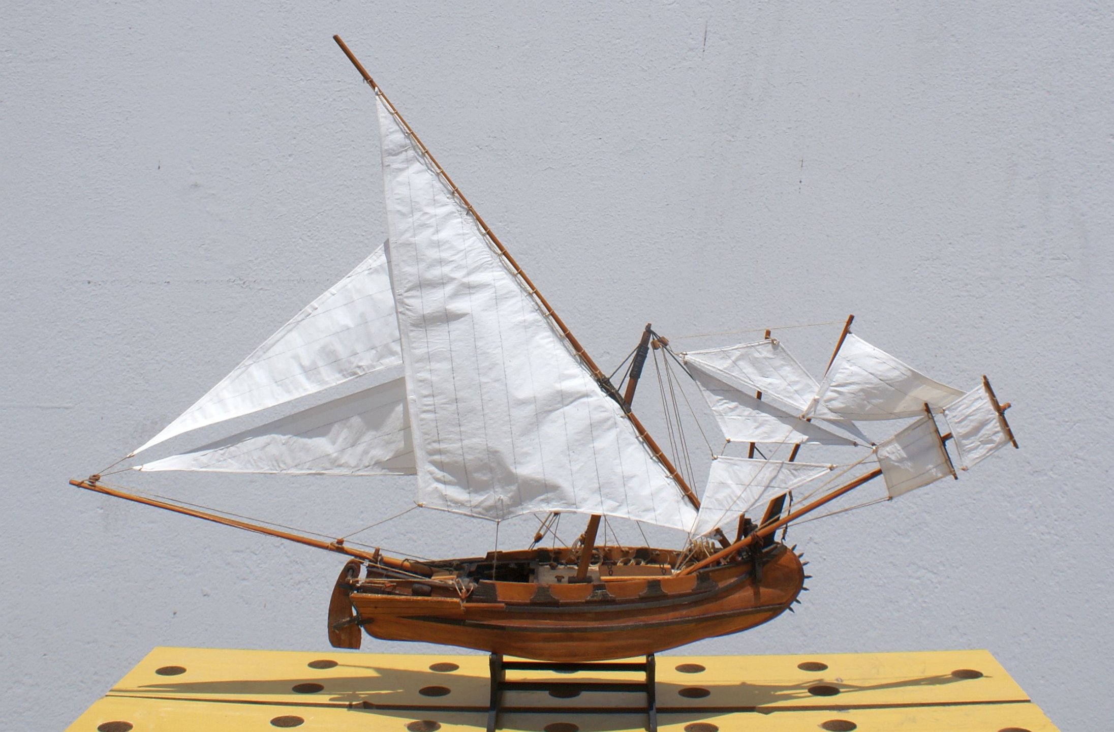

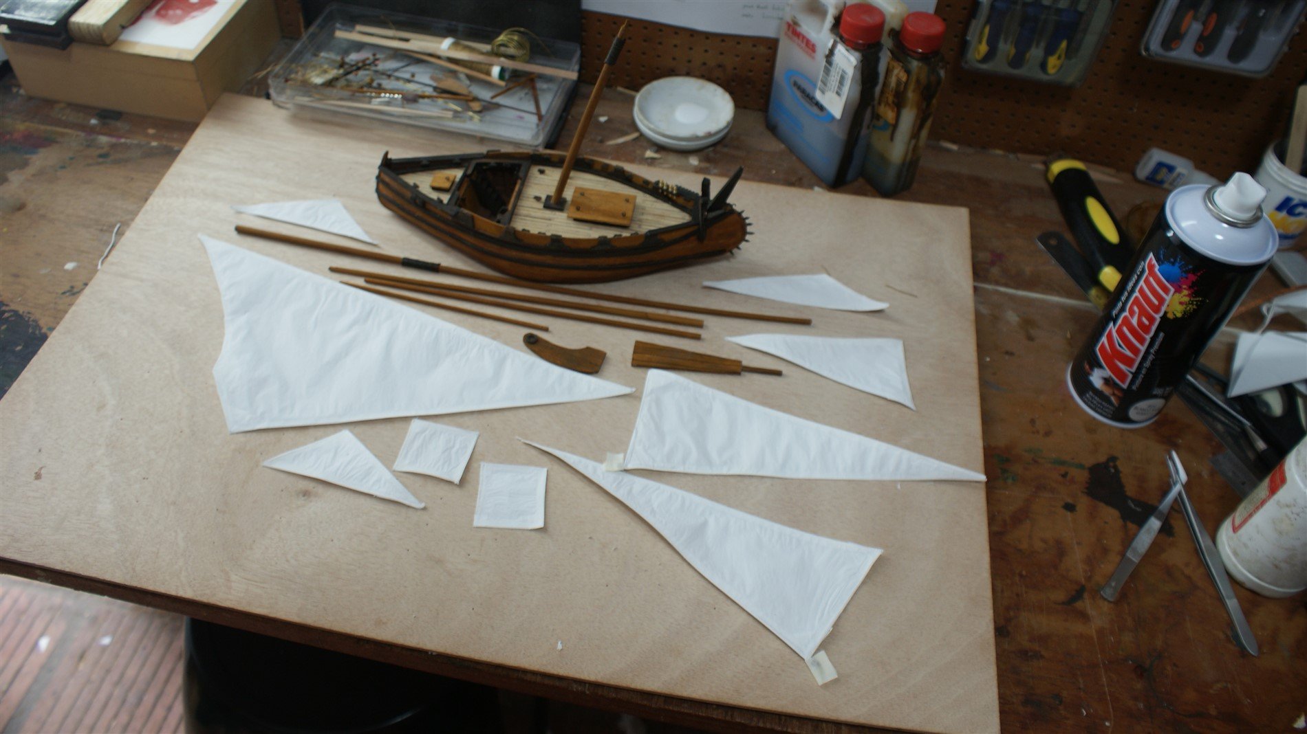

Se tomaron las dimensiones de las velas, preparadas con papel seda pintadas por ambas caras con dos capas de acrílico blanco, las costuras se simularon con líneas trazadas con lápiz. Los bordes de las velas se reforzaron con un hilo de algodón. Una opción que se evaluará es usar una tela muy fina de algodón.

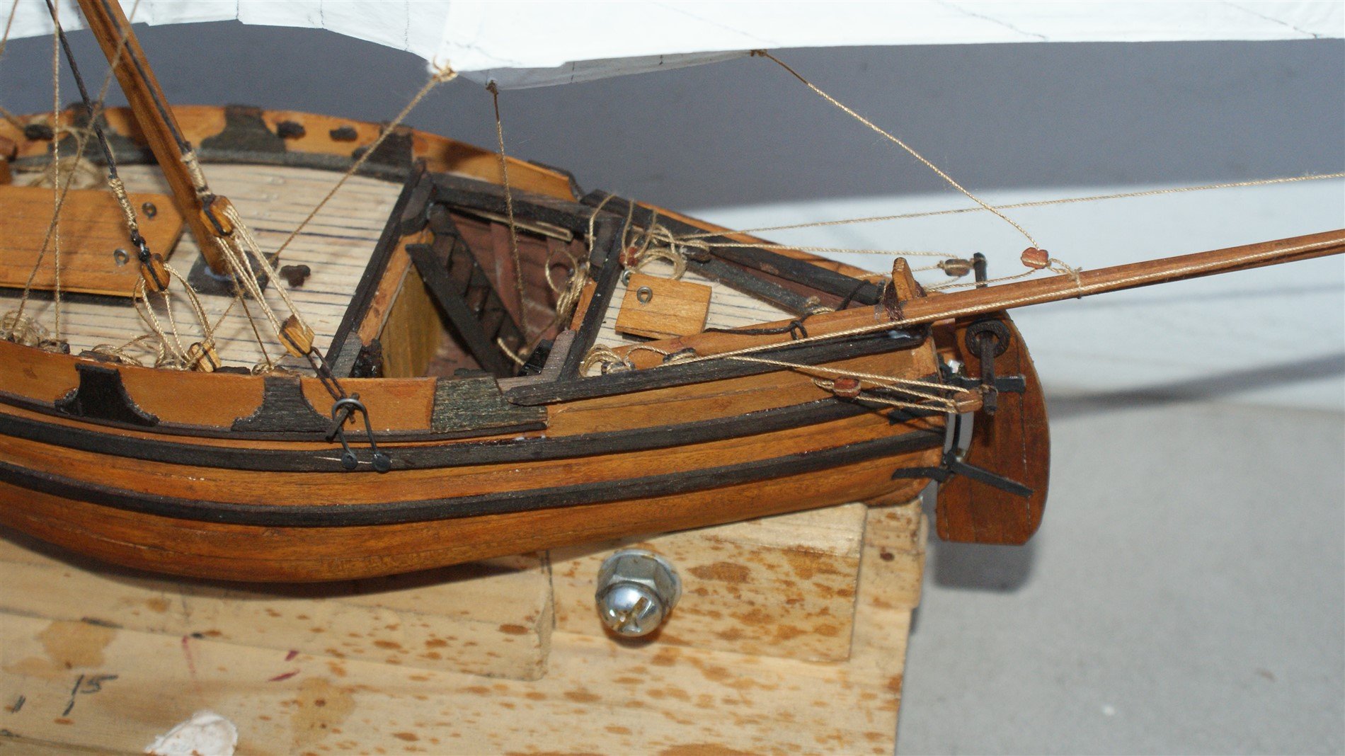

Se montan las velas sobre la arboladura mediante un amarre continuo con un hilo de algodón grueso color “crudo”; este mismo hilo se usará también para la jarcia de labor. Usamos hilo de un calibre mayor para los elementos de izaje y fijación de la entena, que son hilos de algodón oscurecidos y endurecidos con betún de judea.

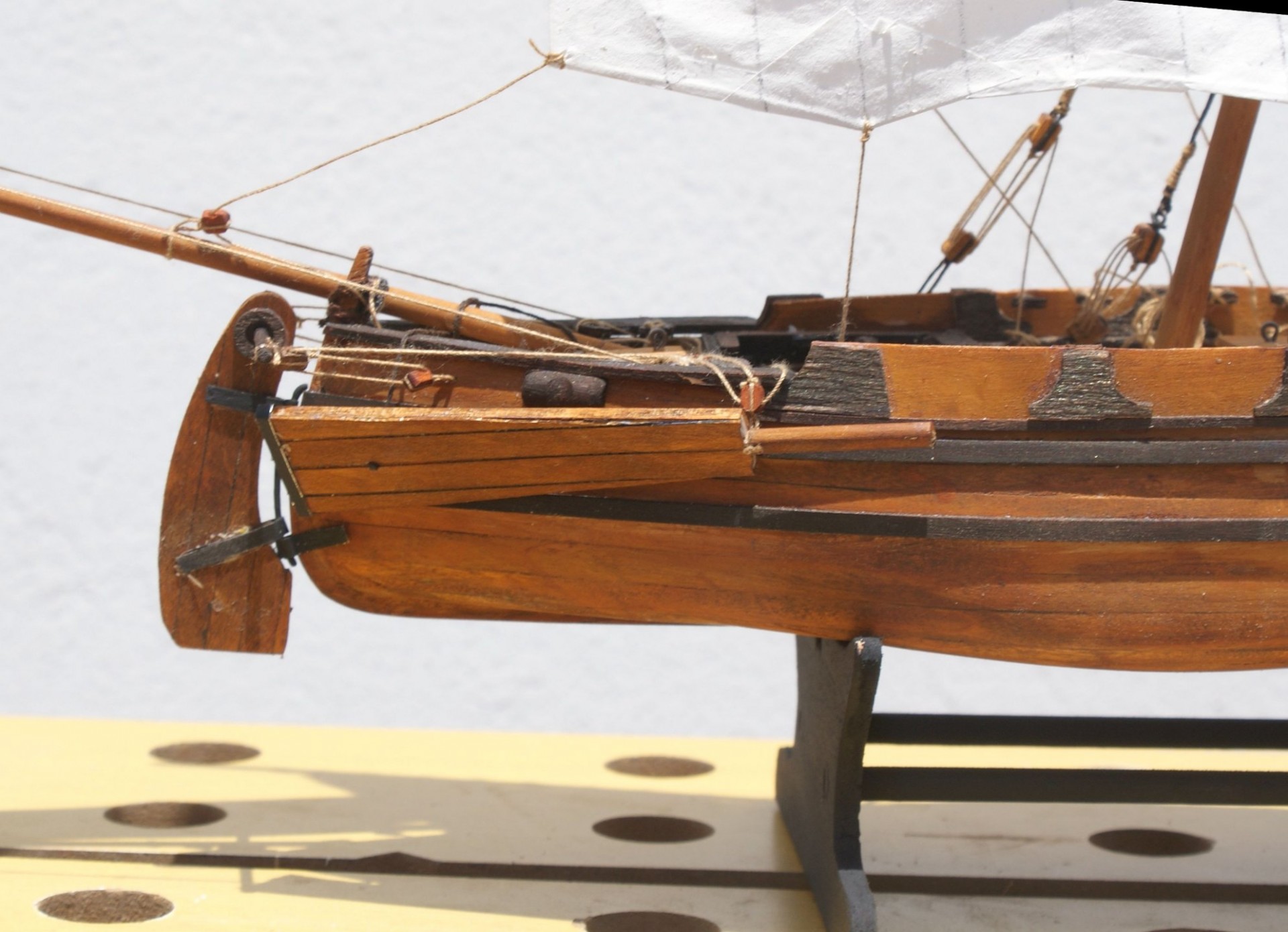

Se colocan los timones amarrándolos a la estructura y se dan los últimos retoques.

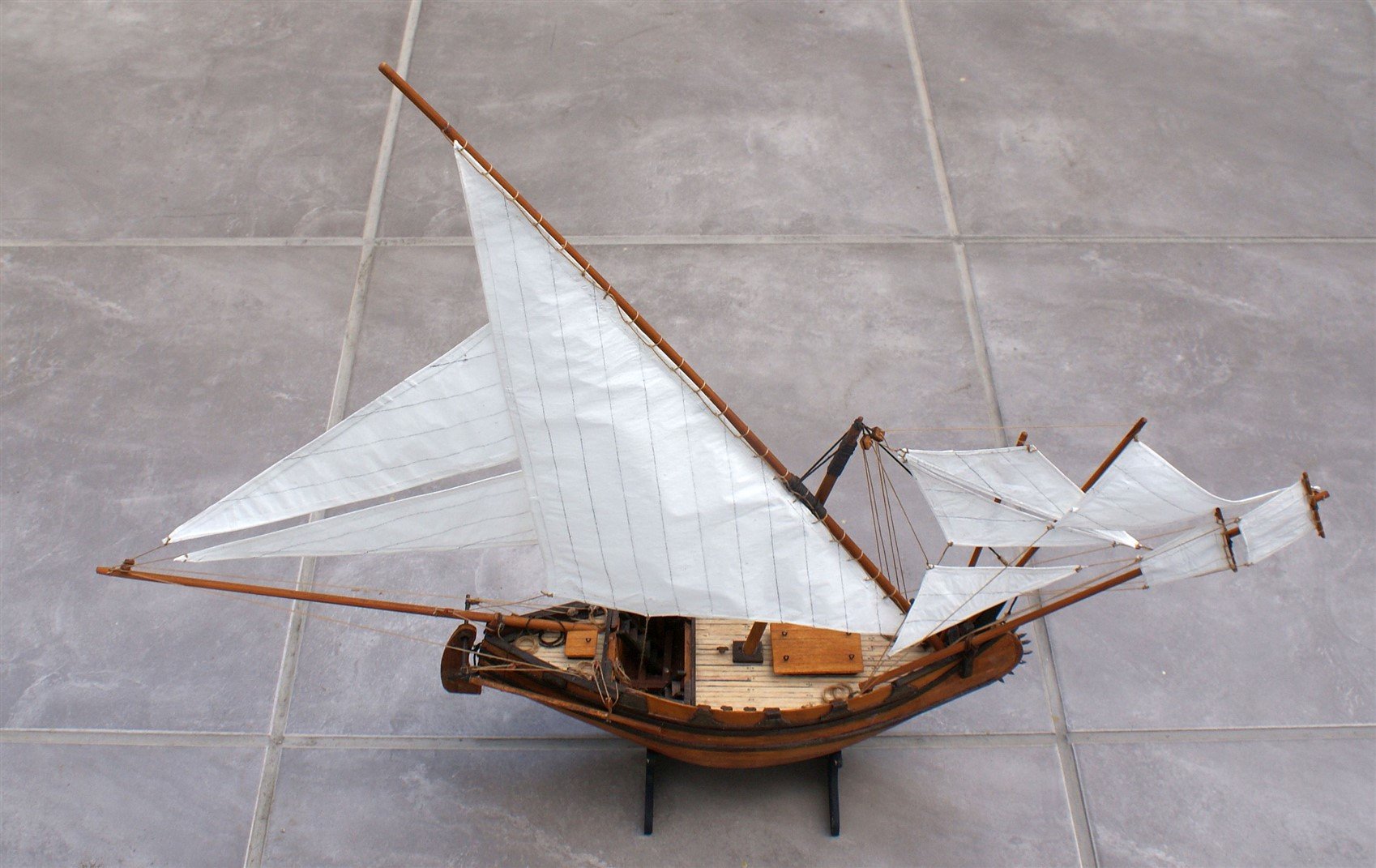

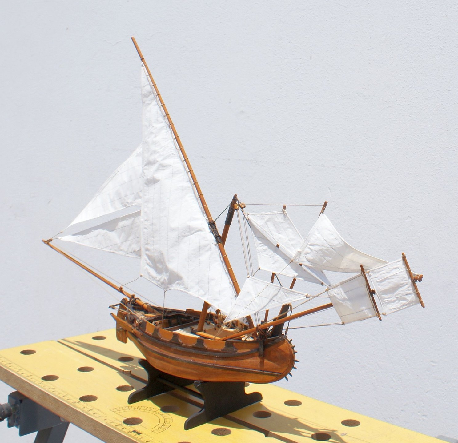

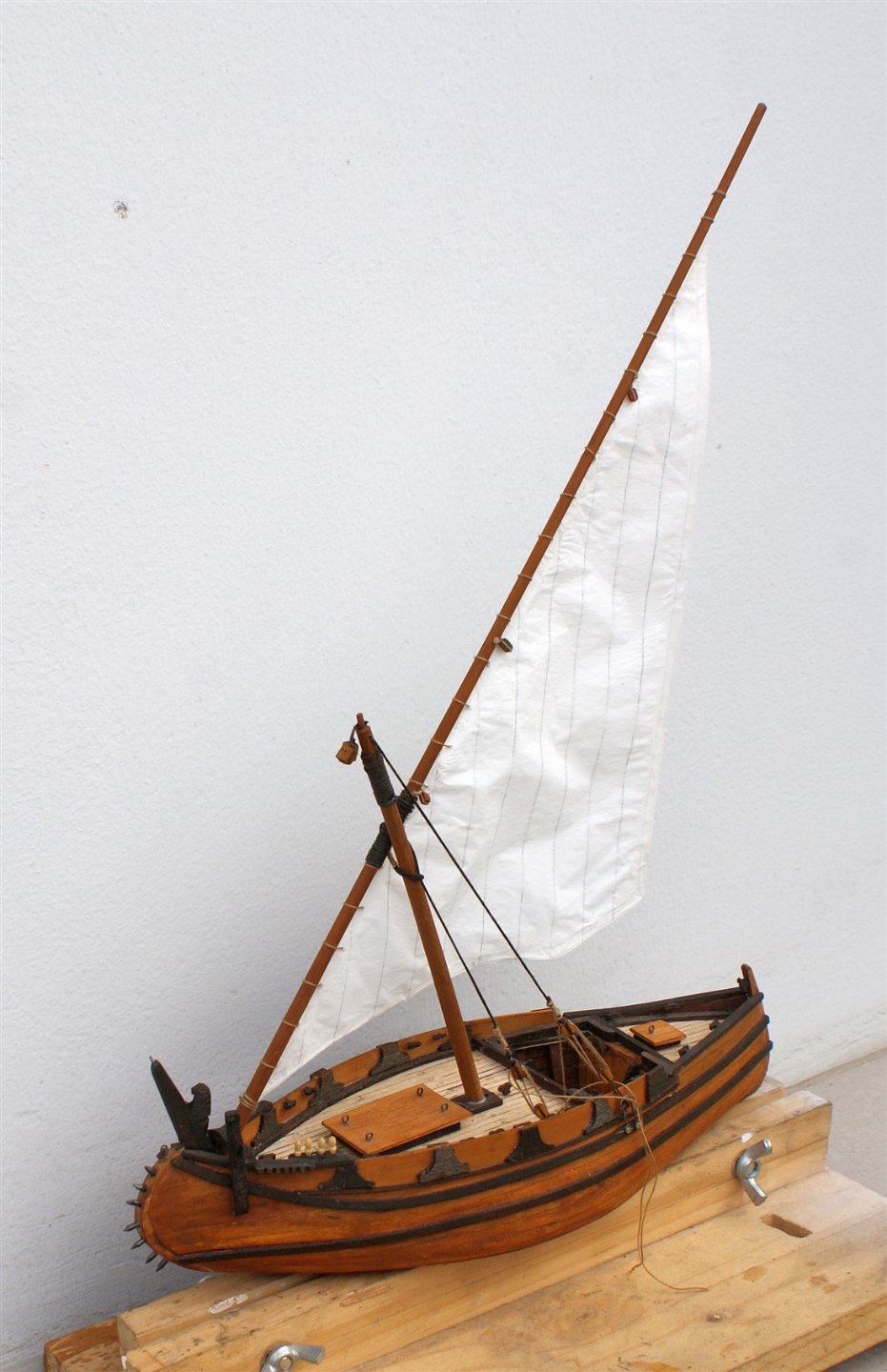

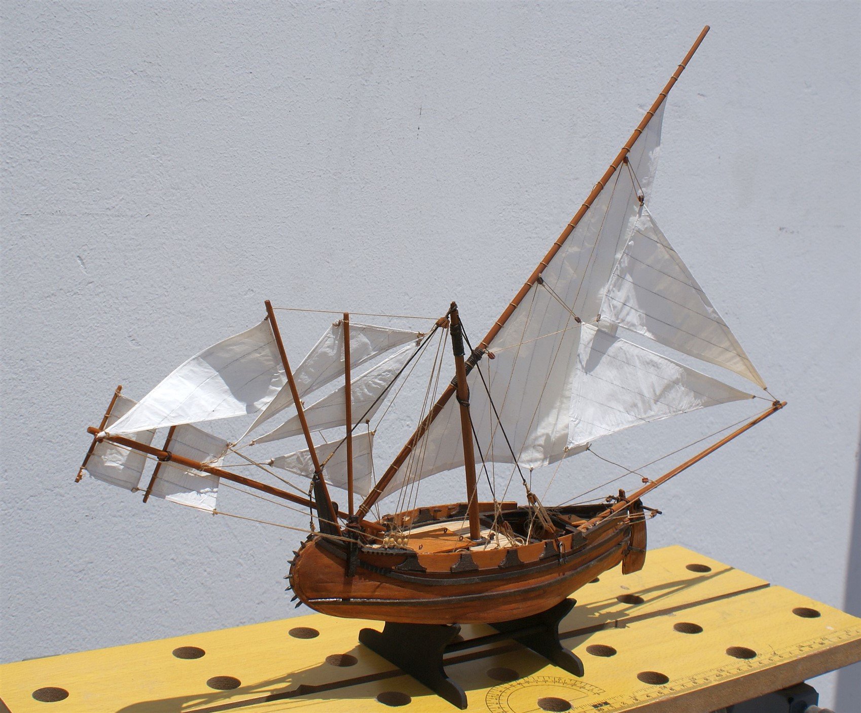

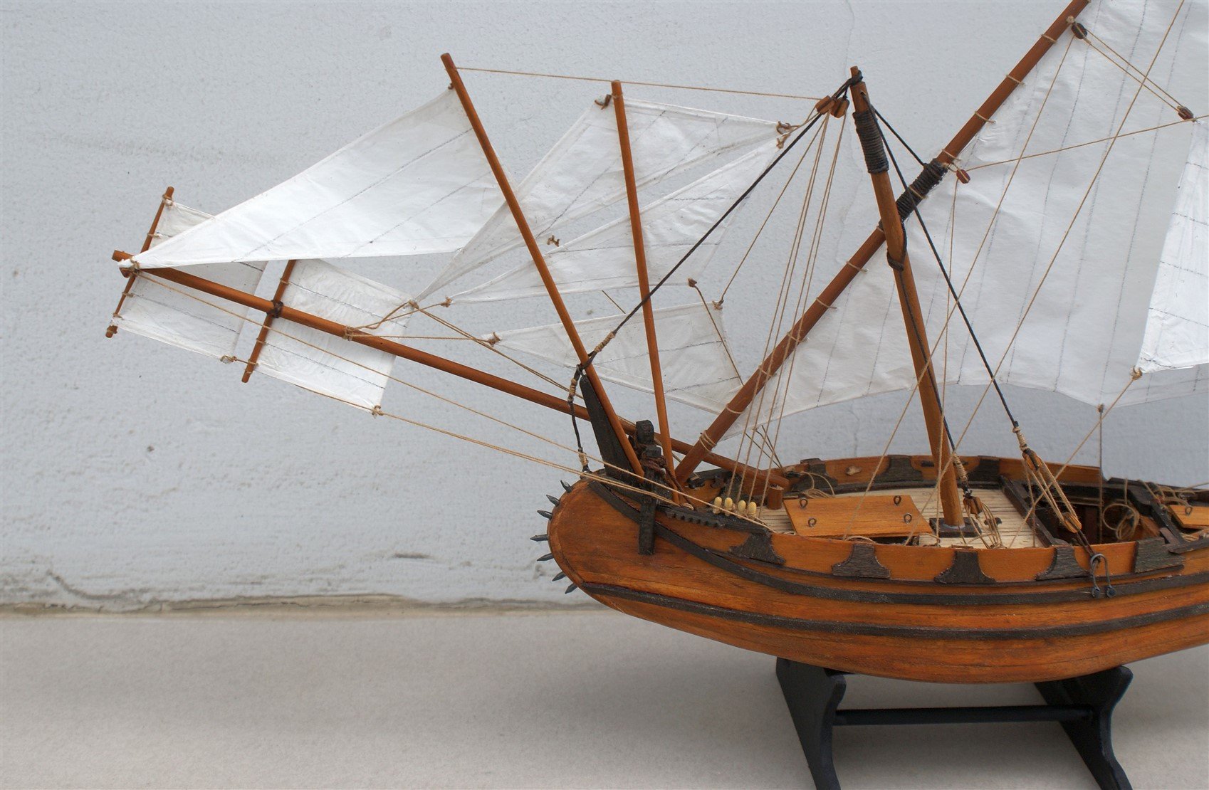

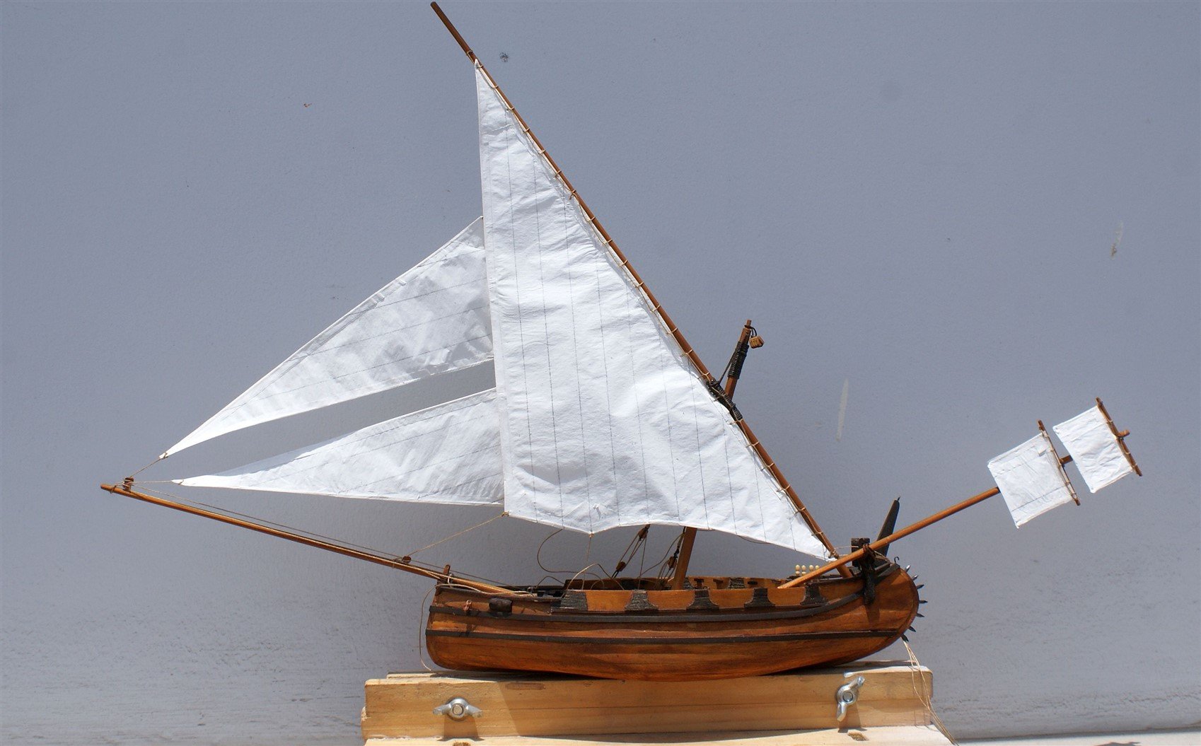

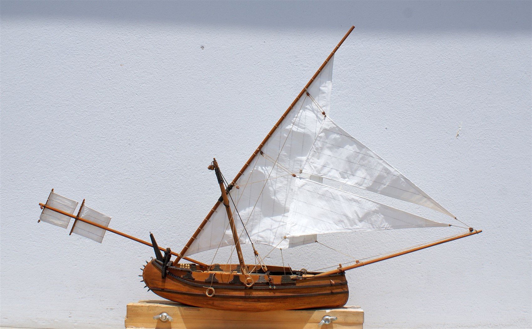

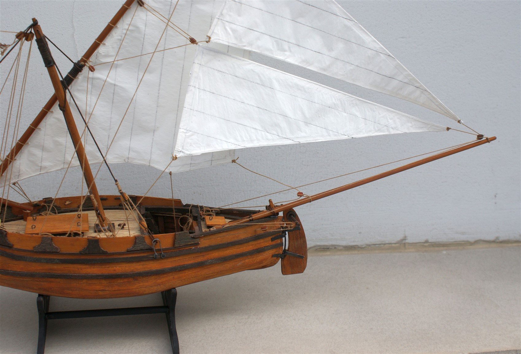

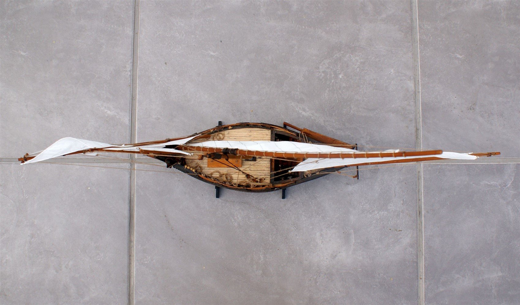

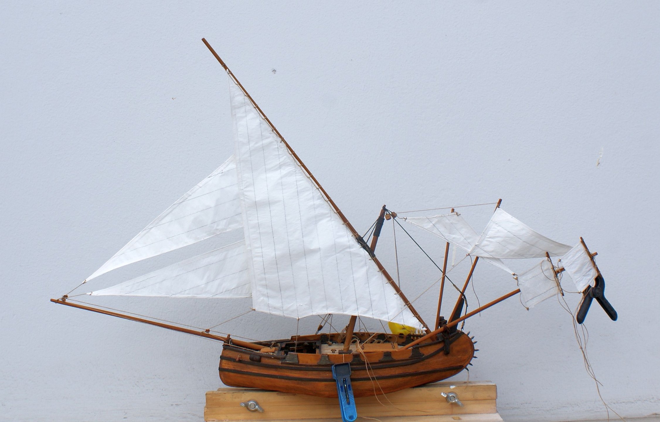

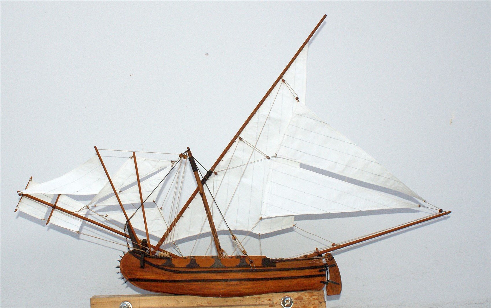

En esta última parte se presentan las fotos de la Muleta do Tejo /Seixal, ya terminado

Re: MULETA DO TEJO / SEIXAL (Parte 1 de 4)
Un modelo poco visto y muy bien ejecutado como siempre. Si le hicieras un mar podrías poner la red, sería curioso.
Muy buena la idea de poner pinchos en el tajamar, no creo que ahora dejen ponerlos pero para algunas ocasiones estarían muy bien.
