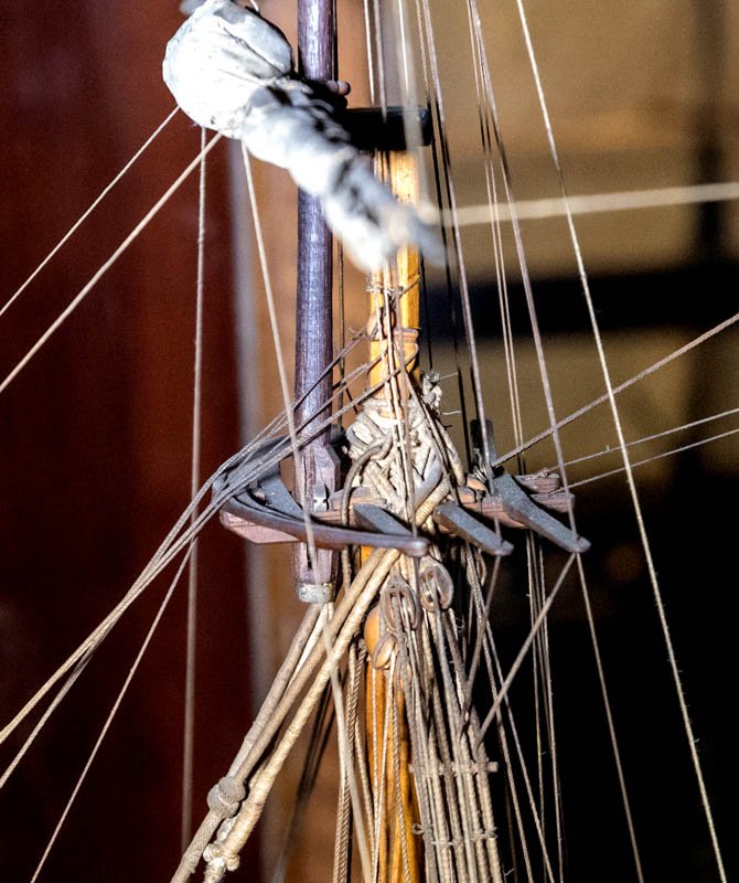

En las fotos podeis ver otros detalles: la forma de las crucetas de mastelero muy característica y exclusiva de la marina española y en la otra foto las portas sin tapa, las groeras verticales en el casco para abarloar las embarcaciones, los imbornales, difíciles de hacer, y el portillo de ventilación en la cinta.

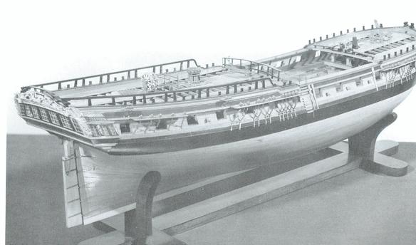

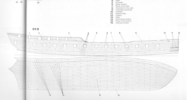

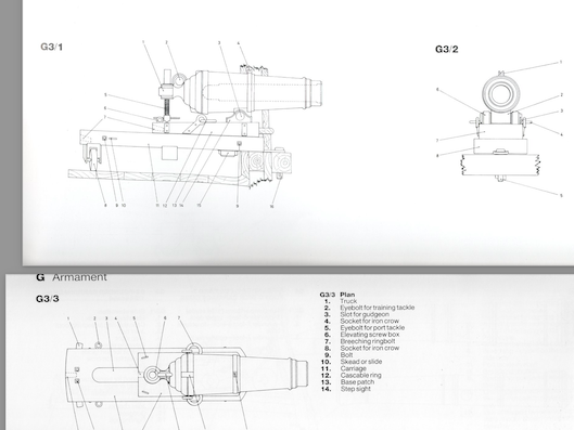

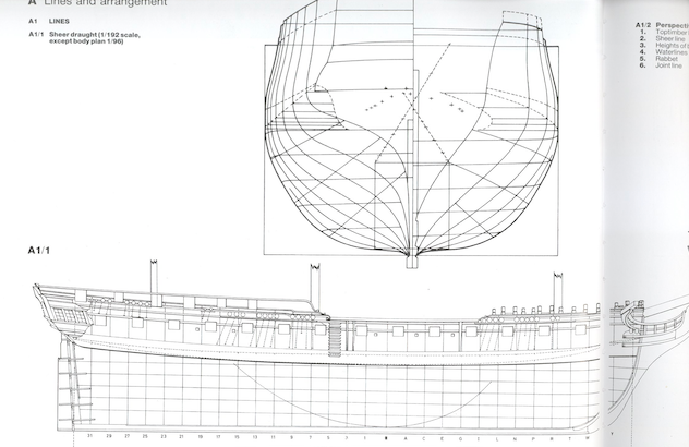

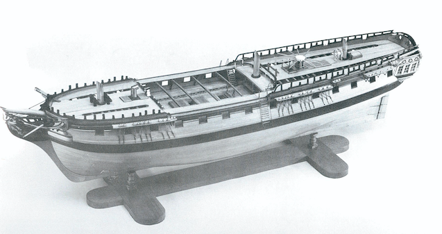

Rodrigo, si te decides por la fragata diana, tengo un libro "The Frigate Diana (Anatomy of the Ship)" aunque está en Ingles, las ilustraciones bastan y sobran para hacer un modelo.
Lo puedes comprar o si lo prefieres, me envías un mp y te lo envío. No se puede colgar en el foro por tamaño y por copyright.
Te adjunto unas imágenes donde puedes ver como se colocan las tracas de la cubierta y casco, etc. etc.
