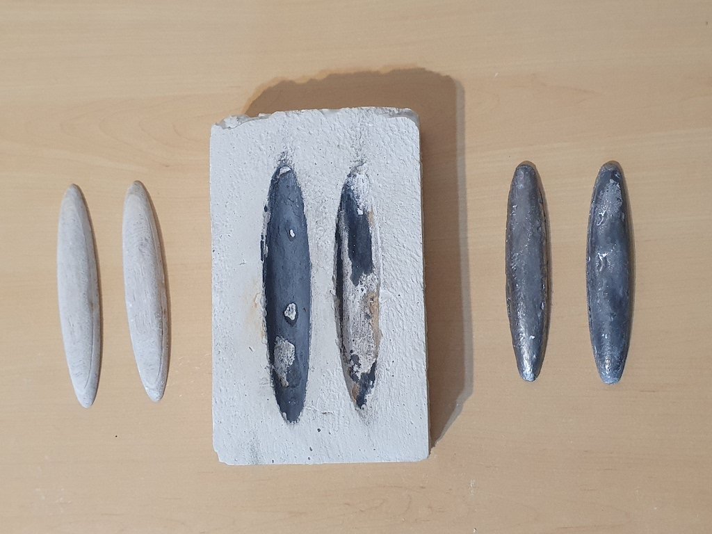

Si vas a hacer un modelo para mostrar camarotes e interiores, probablemente no te quede espacio para los servos, sus palancas o poleas y la circulación de cabos por el interior del barco. Puede ser un Tetris difícil de solucionar.
El bulbo rondará los 450 0 500 gr, tengo un RG65 (modelo Palo de Agua) y creo recordar que ese era su peso. Es relativamente sencillo hacer un bulbo.
Un modelo de su mitad a lo largo (o completo y lo entierras hasta su mitad) en plastilina, barro, madera, etc. Si dispones de impresora 3d o amigo con ella te hará un semi molde perfecto y con el perfil NACA a elegir. Se pone boca abajo, lo cubres con escayola y ya tienes un negativo de una mitad. Solo deber rellenar con plomo por dos veces y pegar ambas valvas.
La escayola debe estar completamente seca antes de rellenar con plomo fundido.
Yo he hecho distintas piezas, también no náuticas, con este sistema. Si no te quieres enredar con la escayola hay una silicona de alta temperatura, especial para esto; aunque para pieza única te saldrá caro.

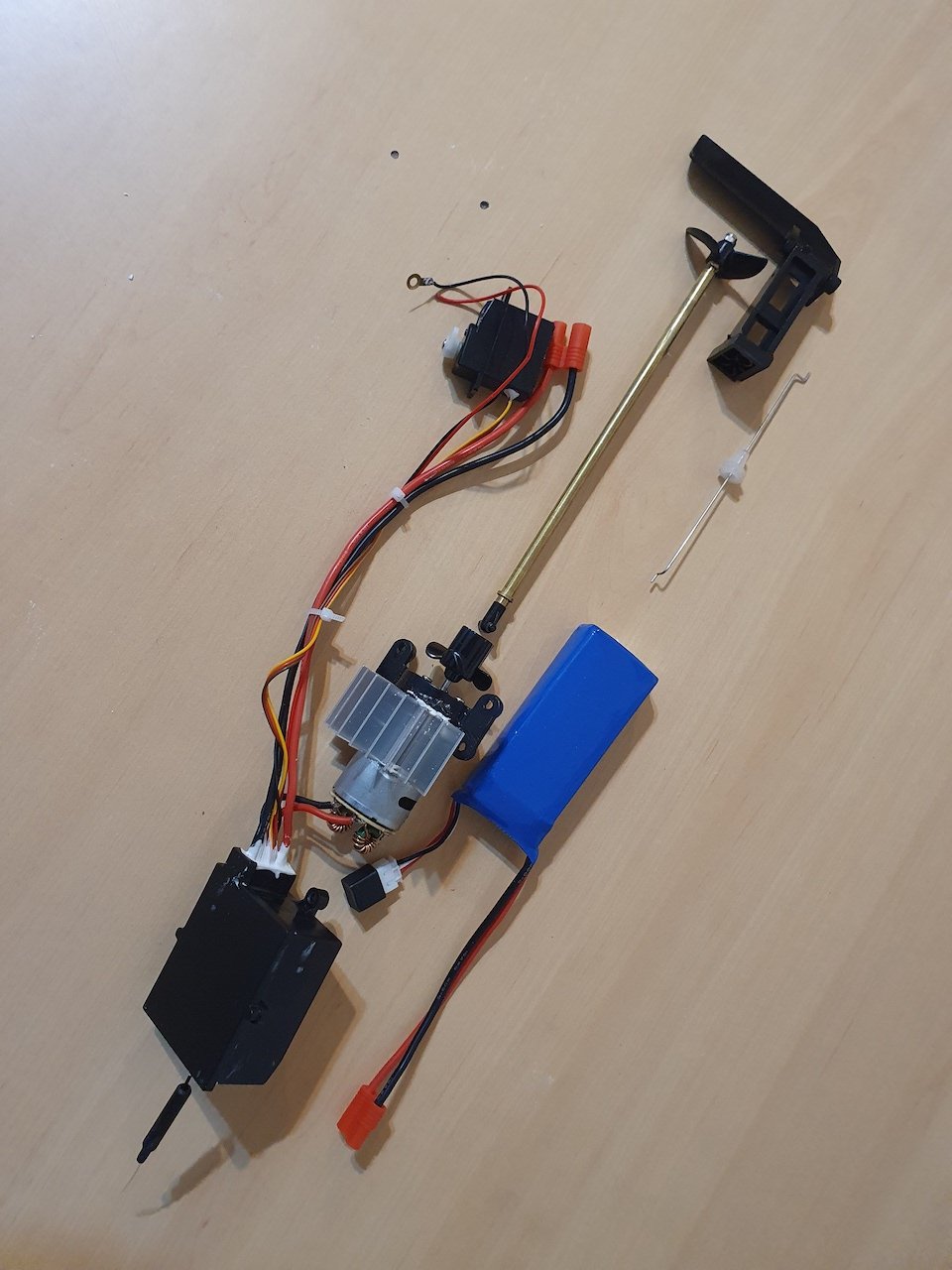

De momento ya he conseguido todo lo necesario para el radio control, motor, eje, hélice y dirección, batería, etc. Un sistema completo. A ver cómo lo integro en el diseño original.
Yo no tengo experiencia en modelos navegables pero cuento con las recomendaciones de Leopoldo en el otro proyecto (Jeanneau 349 en Galería la Gambuza). Iré consiguiendo los materiales necesarios.

Por fin creo tener todos los materiales necesarios por lo que retomo la construcción del velero moderno.
Me ha sido muy útil la web que me recomendó Leopoldo, lástima que un bulbo de plomo para la quilla estaba en ese momento agotado, por lo que decidí seguir las recomendaciones de Aurelio con las máximas precauciones para no exponerme a los gases ni al polvo del plomo.
Aprovechando las piezas del diseño original he creado dos semi-modelos en madera con los que construí un molde en escayola donde he vertido el plomo fundido CON LAS MÁXIMAS PRECAUCIONES (al exterior, con mascarilla y tratando de no exponerme a los gases).
El resultado son dos semi-bulbos para la quilla de un peso total estimado de 350 gr. Tendré que completar el lastre con plomo adicional situado en la parte inferior del casco por debajo de la cubierta interior.

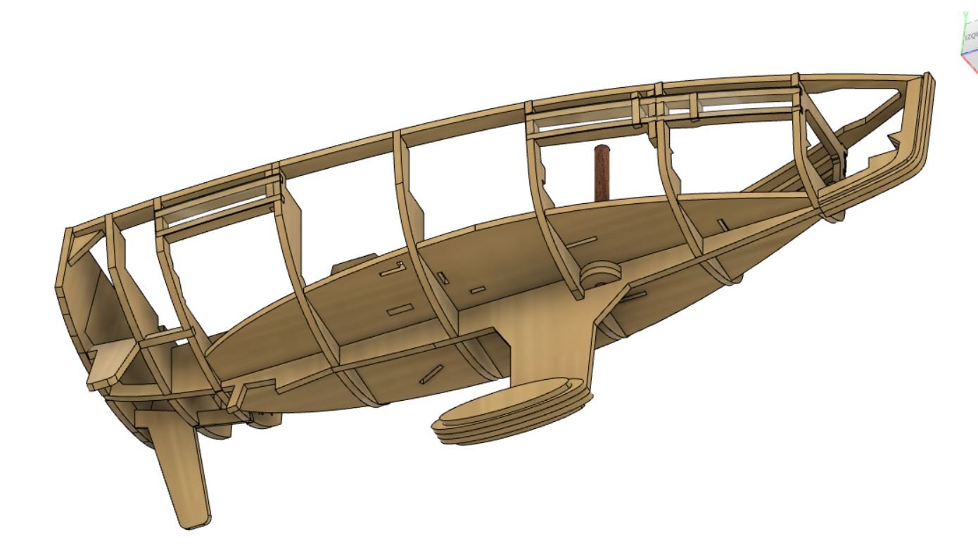

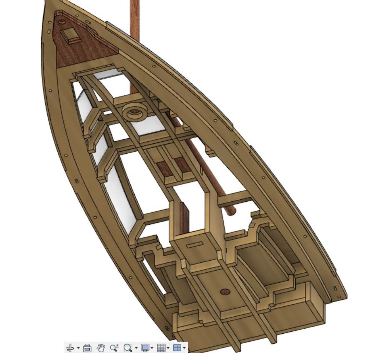

El siguiente paso será construir la estructura del casco.
Lo complicado ahora es integrar el kit de radio control en un diseño concebido para modelismo estático.
Y crear la estanqueidad necesaria para hacerlo navegable con la dificultad añadida de que la cubierta superior es desmontable.
Como de lo que se trata es imitar lo más posible a un barco real, para mí esto lo hace más atractivo.

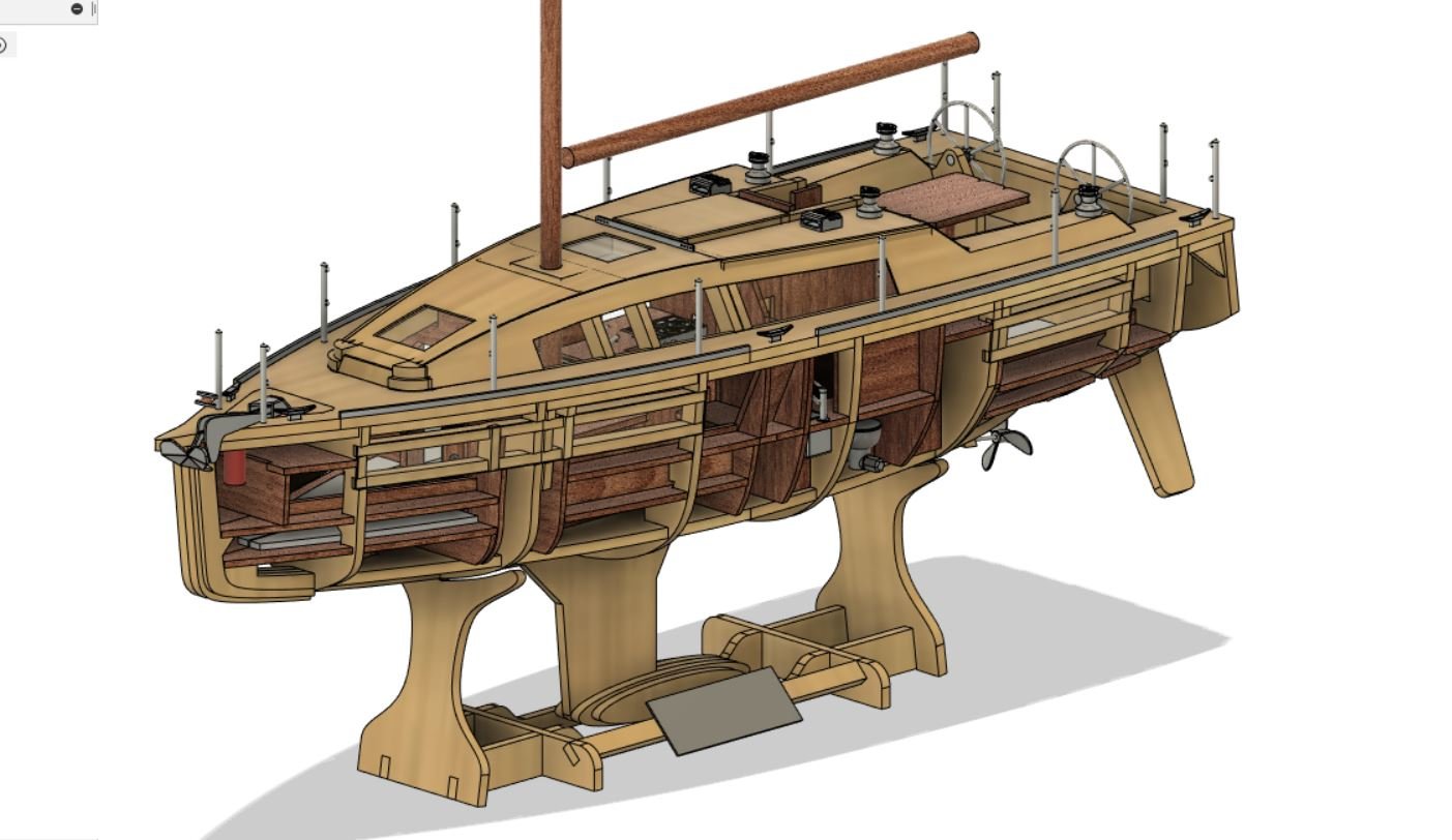

Solo dispongo de vistas del diseño en 3D que iré publicando según vaya explicando el montaje. No hay un manual, en cualquier caso tampoco me valdría ya que estoy convirtiendo un kit para modelismo estático en uno navegable.

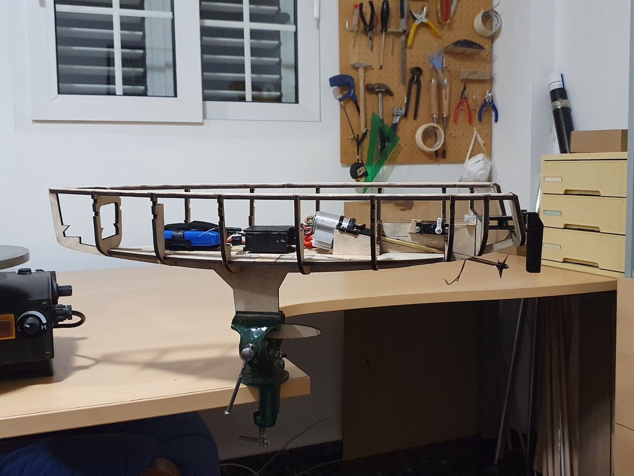

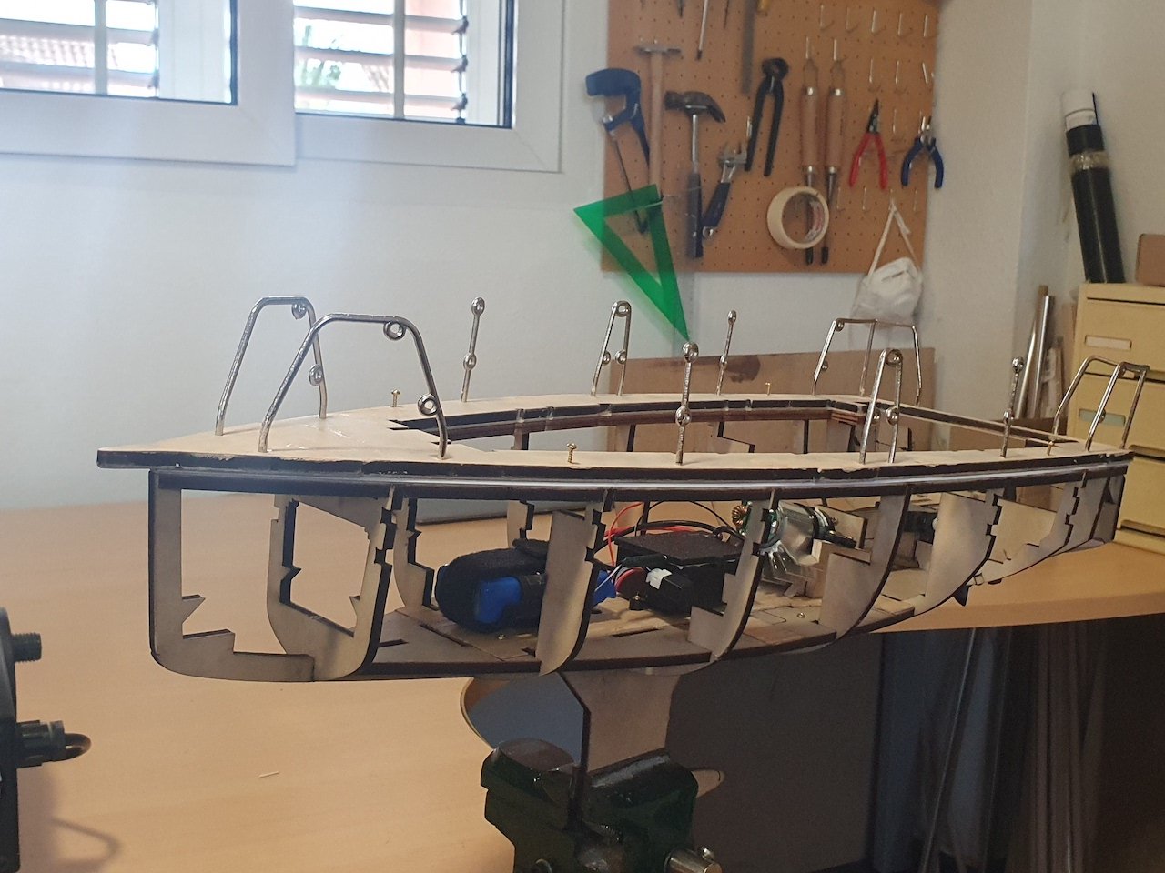

De momento ya he integrado el equipo de radiocontrol en la estructura del casco.
Ha encajado todo en el pasillo de la cubierta interior por lo que voy a poder mantener la distribución del diseño original. Todas las piezas van atornilladas y la batería tiene un soporte para poder quitarla con facilidad.
Lo he probado ... ¡y funciona!
Gran parte del montaje va a ser atornillado por lo que podré acceder por ejemplo a la parte inferior de la cubierta interior para poder lastrar el barco.
La distribución interior también va a ser atornillada por si tengo que desmontarlo todo, por ejemplo para secar el interior.
Ahora lo que toca es hacer las modificaciones necesarias para hacer estanco el interior del barco.

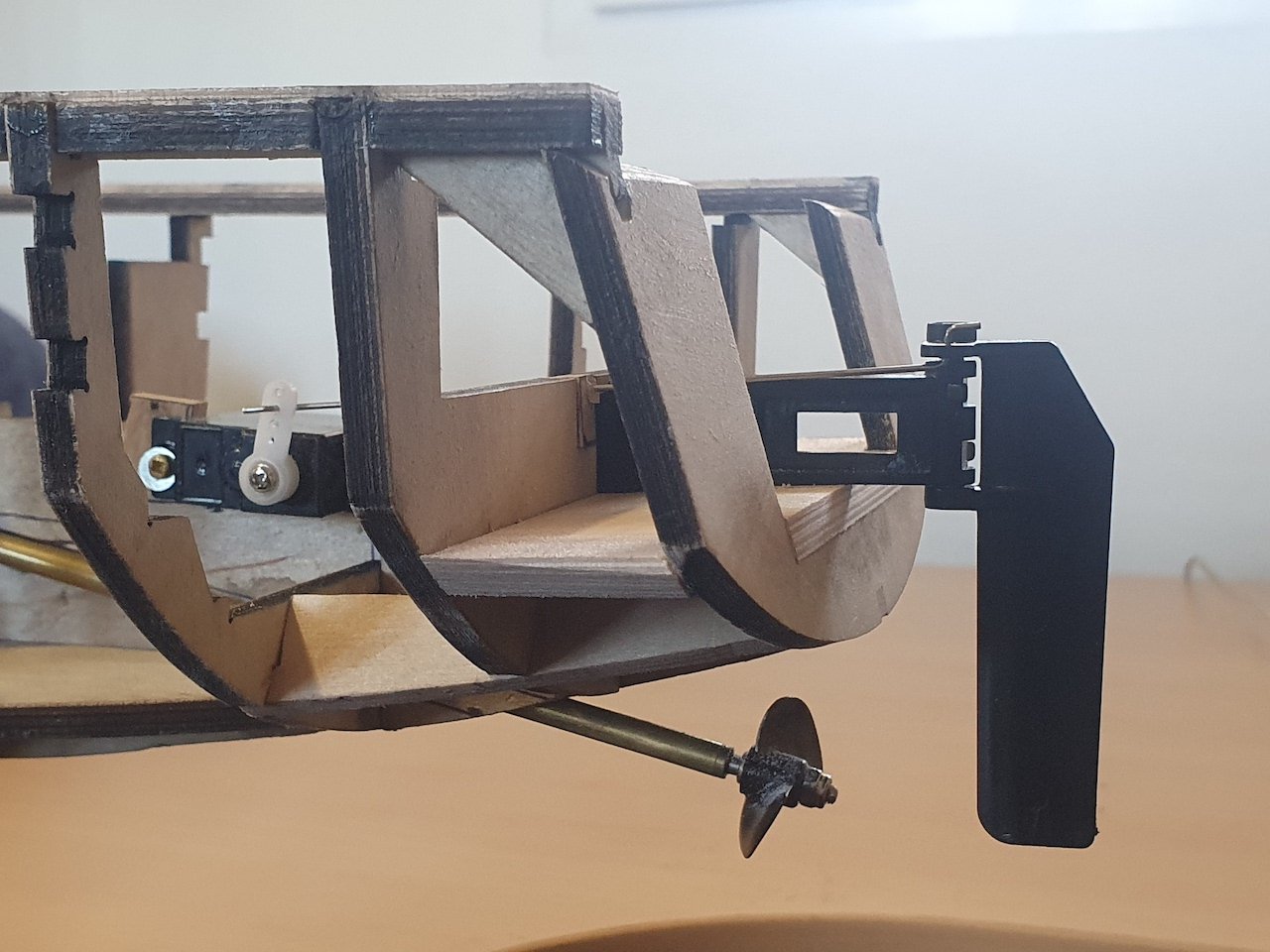

He sustituido los timones fijos del modelo estático por dos soportes para una cubierta exterior a popa.
Esta cubierta está situada justo por debajo del soporte del timón de radio control. Toda esta zona (que estará debajo de la bañera de la cubierta superior desmontable) la impermeabilizaré con una capa de epoxi.
El siguiente paso será montar la estructura superior con las modificaciones a popa necesarias para que sea compatible con el accionamiento del timón e intentar la estanqueidad entre el casco y la cubierta.

Hola. Si quieres navegar a vela te aconsejo que pongas una pala de timón con el doble de calado y un 50 % más de cuerda y aún así no sobrará. Ten en cuenta que esa forma de carena gira al escorar también sobre el eje vertical, el eje de carena se desplaza un ángulo importante a sotavento y la pala del timón sale del agua, al no tener timón el barco dará una orzada incontrolable, quizás fuera mejor idea conservar los timones originales para la exposición en estático y poner el timón de popa solo para navegar. También podrías hacer funcionales los dos timones originales, el mecanismo para accionarlos es muy sencillo y sin problemas.

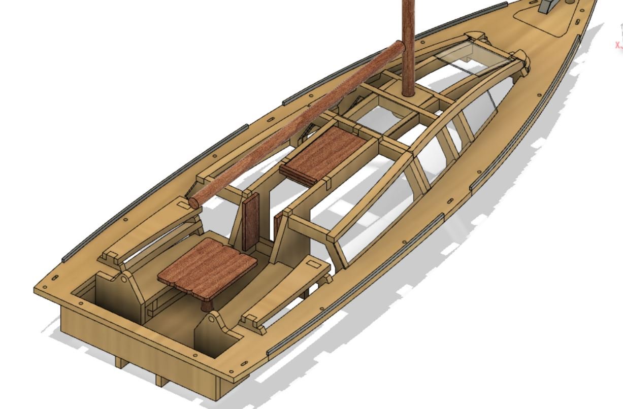

Una vez aplicada una junta adhesiva de silicona sobre la pieza superior de la estructura del casco, monté la base de la estructura de la cubierta y presenté provisionalmente los candeleros. Esta junta de silicona no se verá una vez forrado el casco con las tracas de tilo.
Monté esta base sobre la estructura del casco para comprobar que se ajustan y decidí la posición de los cuatro tornillos que presionarán la junta de silicona para lograr la estanqueidad entre ambos.
Gracias a la dureza y planitud de la madera de abedul de 10 capas, espero que cuatro tornillos sean suficientes, en caso contrario ya añadiré los necesarios.
Queda por solucionar la estanqueidad entre la bañera y el casco, una vez adaptada ésta para respetar el accionamiento del timón de radio control.
