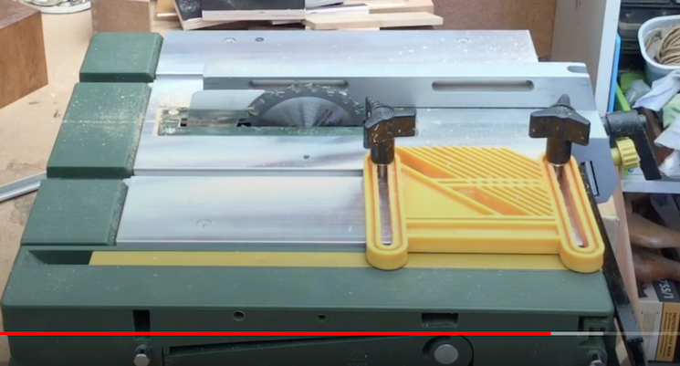

Buenas tardes:
Alguien conoce esta guía amarilla que se ve en la foto,
y que sea del tamaño correcto para una sierra FET de Proxxon 27070.
He visto alguna en internet pero son muy grandes, no validas
para una sierra tan pequeña-
Si la conocen, agradecería una referencia para poder adquirirla.
Saludos y gracias a todos:
Edorta

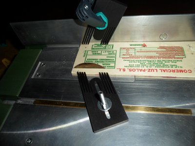

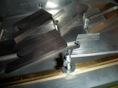

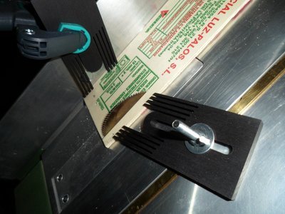

Re: guia para sierra Proxxon
Hola buen día como estas.
Haber como esa que muestras de platico no se el proveedor que las tiene ni quien o donde la puedes adquirir.
Pero conozco quien las hace en madera parecidas en USA. Te paso el enlace.
https://www.micromark.com/Featherboard-Fence-for-80463
De todas formas te la puedes hacer tu con madera o nailon, teflón etc. Algún material derivado no es tan difícil luego buscas una varilla roscada y una palomilla. Quizá la parte mas difícil sea de una rosca o una chapa que tenga rosca rebajarla para pasarla por la ranura de la sierra para que sujete la varilla roscada y la guía pero te lo aseguro no están difícil
Con esto ya lo tienes.
Te la puedes hacer a tu gusto y en la forma desea para tus necesidades.
yo las tengo hechas en madera y aluminio te paso unas fotos para que las veas.
Veras no es tan difícil.
Pero si no puedes comprarlas en la dirección que te di anteriormente.
Todo consiste en ranurar una pieza en forma de peine que eso es como se llama peine para sierra o prisionero de madera en forma de peina que al estar acanalado dividido ejerce una presión en la madera de corte suave sin tendencia a la retención, presa la madera y guía a la sierra para el corte.
PEINE PRISIONERO DE GUIA AVANCE SIERRA intente con esto en Dios Google igual así la localizas pero estas que te muestro tiene buen resultado las tengo probadas y funciona las utiliza mucha gente.
Dicen en refrán mas vale lo conocido que lo por conocer eso muchas veces es cierto.
Bueno un saludo y que des con ello, no te preocupes lo que decidas que te de buen resultado.
