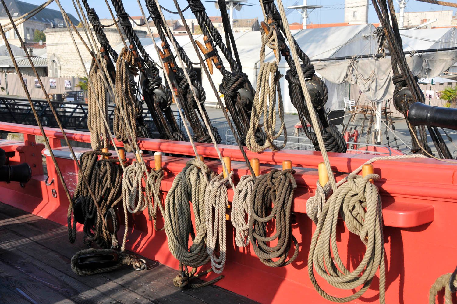

Pues sí las cabillas son muy gordas, su diámetro máximo unos 5 cm las reales. Hay varias soluciones a parte de ponerlas más gordas: Comprar de boj. Las más finas que he encontrado y no me acuerdo dónde tienen 1,7 mm. de diám. Comprar de latón u luego pintar, tengo de 1,0 mm.son las que uso. Poner trozos de varilla de latón, dándole un poco de forma , si te interesa te digo cómo
Hacertelas tú de madera . Idem.
Pongo una foto de la Hermione, como verás las cabillas no tienen la forma habitual.

Por cierto esa imagen Hermione, me gustan como los cabos se ven de distintos colores... le aportan mucho realismo, que tengan tonos distintos... capto la idea.

La parte de abajo de la cabilla se ve muy poco porque la suelen tapar las adujas de las maniobras pertinentes.
Tienes una solución fácil. Pon una cabilla en el minitaladro con la parte fina en el mandril, dale y con una lima fina , primero plana al final con una redonda para dar la concavidad. Dale muchs revoluciones y las limas finitas, es tirao.
