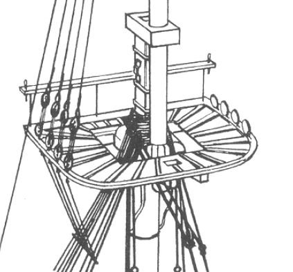

Como estoy haciendo la cofa de trinquete del Constellation, este kit no tiene las traviesas que hay sobre las cofas, pero yo se las voy a poner (foto 1).
Pero ¿para qué sirven?. Si son para reforzar la cofa, estarían mejor por la parte de abajo para evitar tropiezos y torceduras de tobillos. ¿Tienen alguna otra función?.

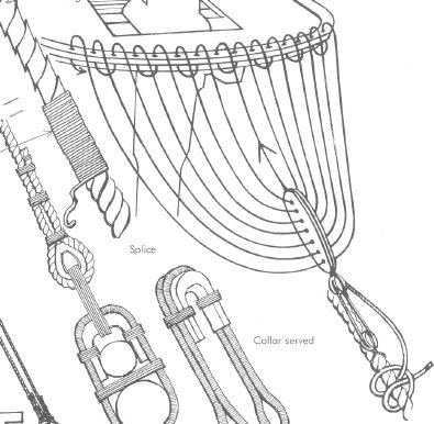

Este kit tampoco tiene arañas (foto 2) en las cofas. Seguramente no se las pondré, pero ¿para qué sirven?.

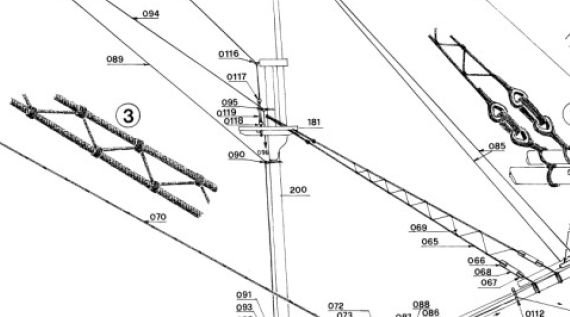

Otra duda, esta ya la he resuelto, era ¿para qué tenían los dobles stays de trinquete y mayor, (foto 3) ese cabo en zig-zag que los unía?. Ya he leido que esas maromas pesaban tanto que si de rompía alguna y le caía a alguien encima le podía matar. Por eso se sujetan mutuamente.

Los listones se llaman tacos de la cofa y sirven para rigidizarla, para sujetar la cenefa del borde , repartir el esfuerzo de los obenques de mastelero y para no resbalarse . Curiosamente los mercantes, por ejemplo la Bounty llevan cofa de enjaretado sin tacos.
La araña se suprimió hacia 1780 así que tu fragata no lleva. Servía para que no se metiera la gavia entre la cofa y el estay al cargarla.
