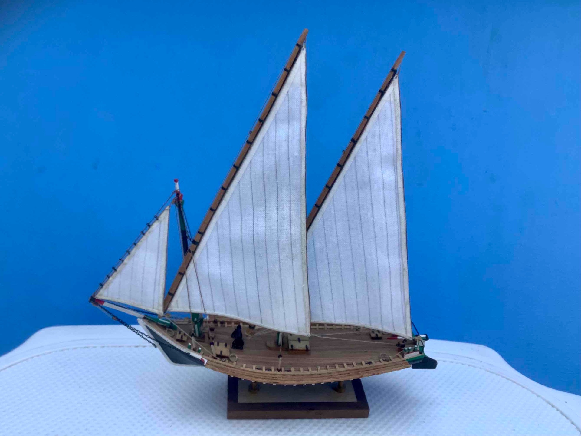

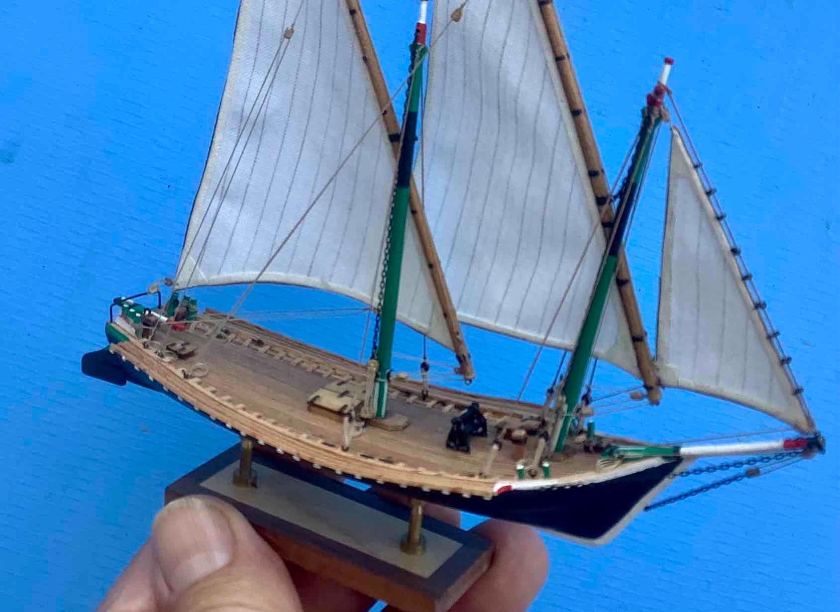

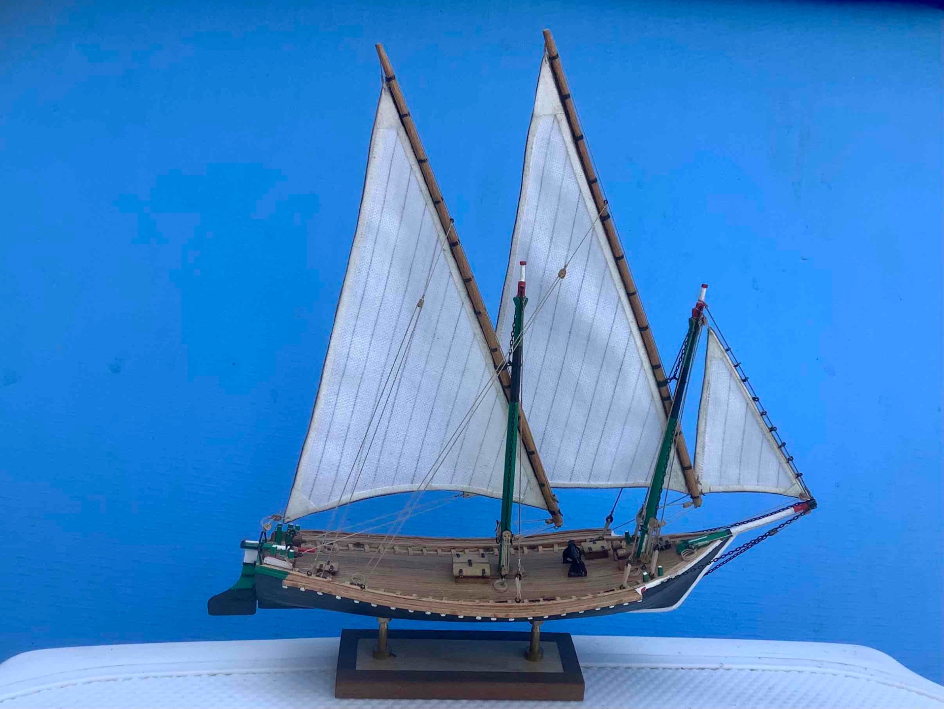

Enhorabuena Javier!
La escala es aún más reducida, 200 a lo sumo, lo que hace todo mucho más difícil. No te habrás comprado el microscopio de pantalla ¿verdad?. Se conserva al menos una, o se conservaba hace años, era muy grande, imponía. Pero naturalmente estaba sin velas. Los planos las representan con las entenas más verticales pero el car era ajustable y hay grabados de esas barcas con las entenas mucho más inclinadas que como las has puesto. El tamaño de la vitrina y , quizás la costumbre te han hecho poner las velas en ceñida, a mí me hubieran gustado mucho a orejas de mulo pero ya sabes comos soy.
Lo sorprendente de estas barcas es que usaran aparejo latino, que nos han pasado por los morros n+1 veces que necesita mucha tripulación, lo cual no es el caso.
El Lemán tiene fuertes vientos que se establecen en muy poco tiempo, el lago está cubierto de semáforos con potentes luces que avisan, pero en la época no los habría y la maniobra de arriar las velas a toda prisa tenía que ser digna de verse, más porque no hay candelizas.
Los planos que yo he visto, de Paris y de MRB no dan foque ¿ cuál es el origen de los tuyos si no es indiscreción ?
Lp

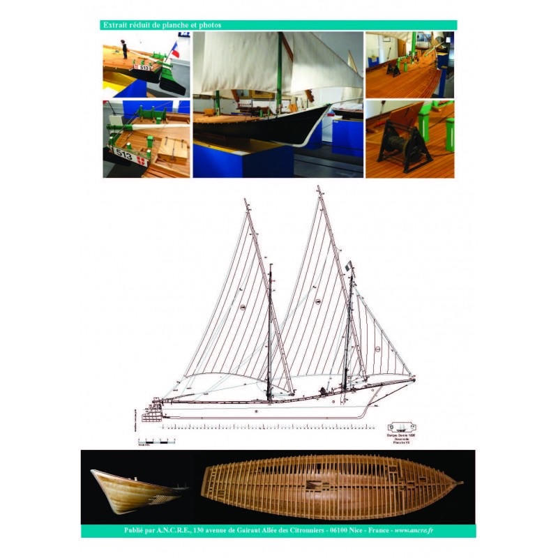

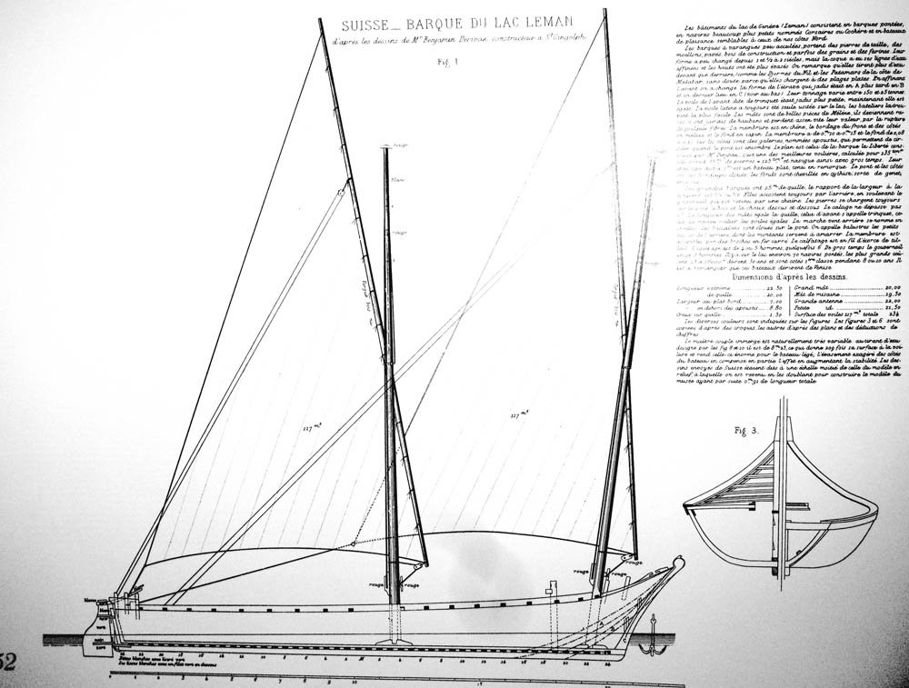

Hola, Leopòldo, gracias pòr tus comentarios.
Para hacer el modelo he partido de la monografía de ANCRE de la “Savoie”, que data de finales del XIX y de la que se ha hecho una réplica que es en estos momentos la barca del Lemán de mayor tamaño de las que navegan por el lago hoy. Está provista de foque, como puedes apreciar en la ilustración de ANCRE que adjunto.
Estuve tentado de ponerla en “orejas de mulo”, cuyo dibujo esquemático es además el icono turístico que emplean en el lago.
