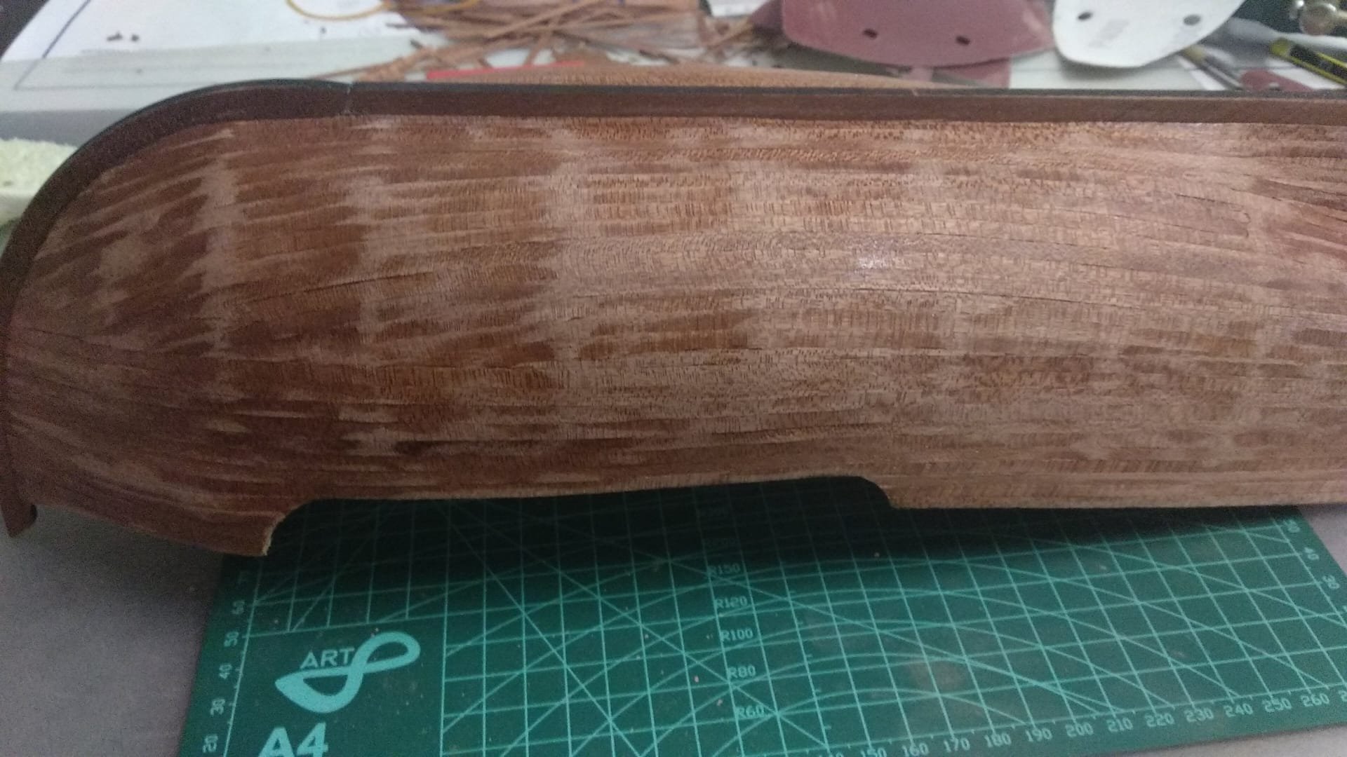

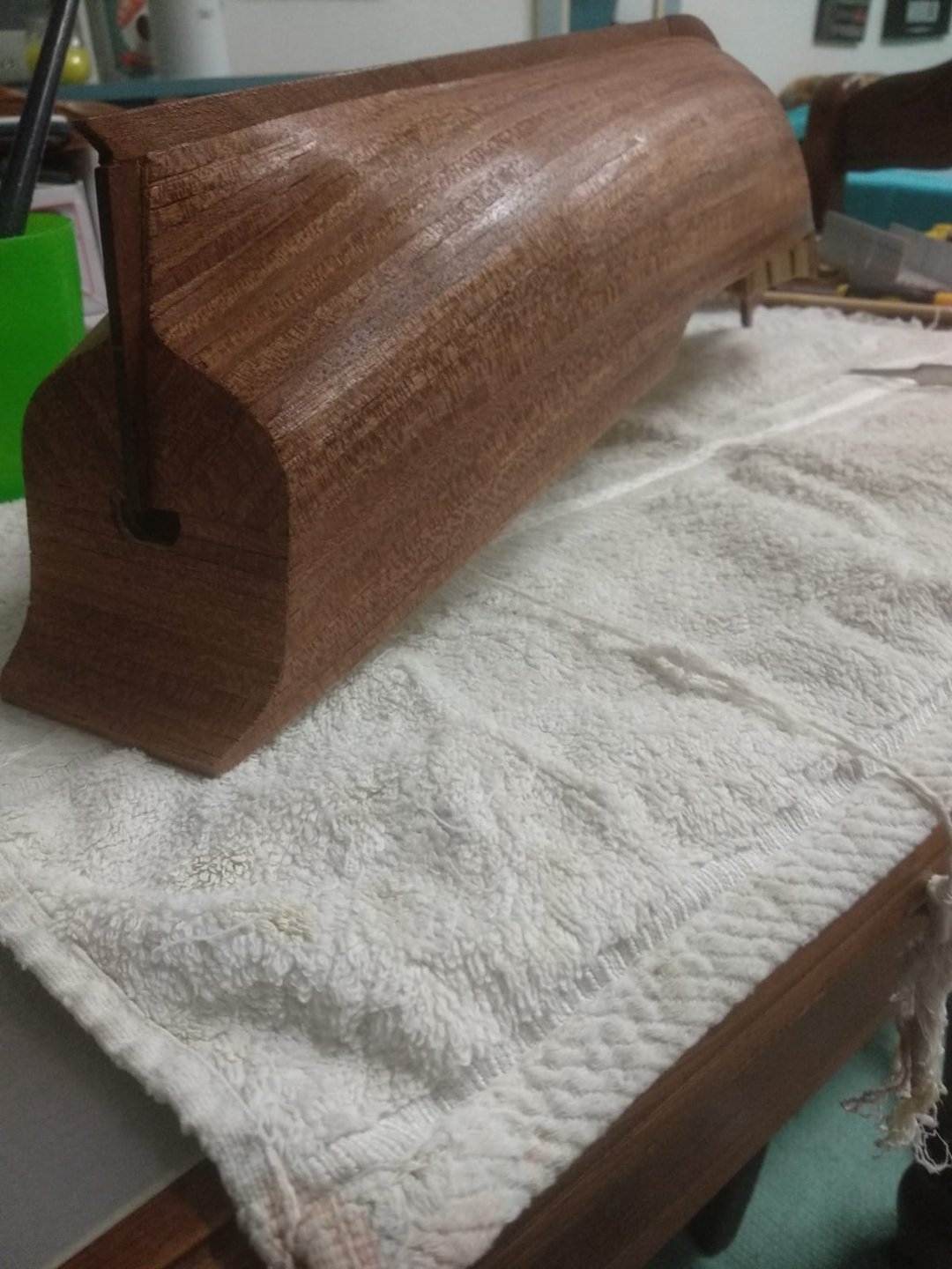

Buenas, ahora mismo estoy realizando mi primer barco, se trata de una pinta de artesanía latina, al ser nuevo en esto la verdad que ando un poco perdido pero normalmente suelo salir al paso con las dificultades que se me van presentando, la cuestión es que en las instrucciones me ponía que tras la primera capa de barniz al casco había que lijarlo y volver a echar otra incluso una tercera, pero al lijarlo tras el barnizado me ha quedado un acabado terrible, no se si es normal si debo lijar más o simplemente la he liado, les voy a adjuntar una foto de como estaba barnizado y otra después del lijado, un saludo y agradezco cualquier ayuda.
antes del lijado
antes del lijado
después del lijado
después del lijado
Mensajes: 6068
Re: Necesito ayuda
Hola. Ha pasado lo siguiente: El casco está mal forrado por culpa de que el kit tiene pocas cuadernas y las tablillas no tenían espesor suficiente por lo que se manifiestan las cuadernas como las costillas de un perro flaco. Con la primera capa de barniz no se notaba pero al lijarlo la lija ha quitado el barniz sobre las cuadernas y por eso se ve mal. Si le das un par de capas finas de barniz sin lijar entre ellas tal vez se salve, sino a emplastecer la parte del casco que queda bajo la línea de flotación, lijar y pintar de blanco sucio. Si no sabes cómo hacerlo lo dices y se te explica.

¿Podría ser que no has lijado las cuadernas antes de forrar?

Muchísimas gracias por la ayuda a los dos, finalmente el barniz ha tapado en gran medida el defecto, y si la verdad que creo que debería haber lijado más las cuadernas, ya lo sé para la próxima.

Entre capa y capa de barniz no te "entusiasmes" mucho con la lija. Haz solo un lijado para quitar las asperezas y repelos de la madera, muy suave.
Si no has lijado tanto como para haber eliminado la capa de chapa de sapely, seguro que se salvará

Para hacer ese "lijado" entre una y otra mano de barniz es recomendable utilizar lana de acero de la más fina (no me acuerdo de las numeraciones), pero es como algodón. Iguala las imperfecciones y quita el brillo, pero no es tan abrasiva como la lija.
