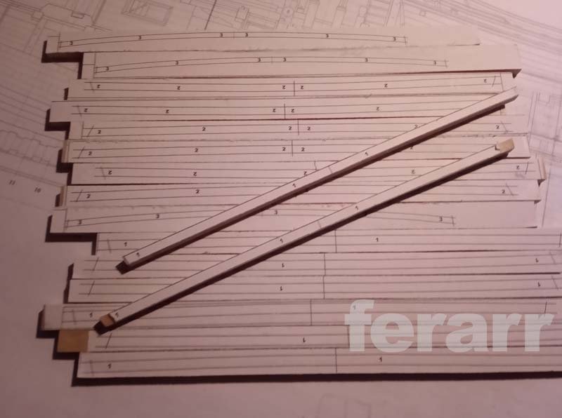

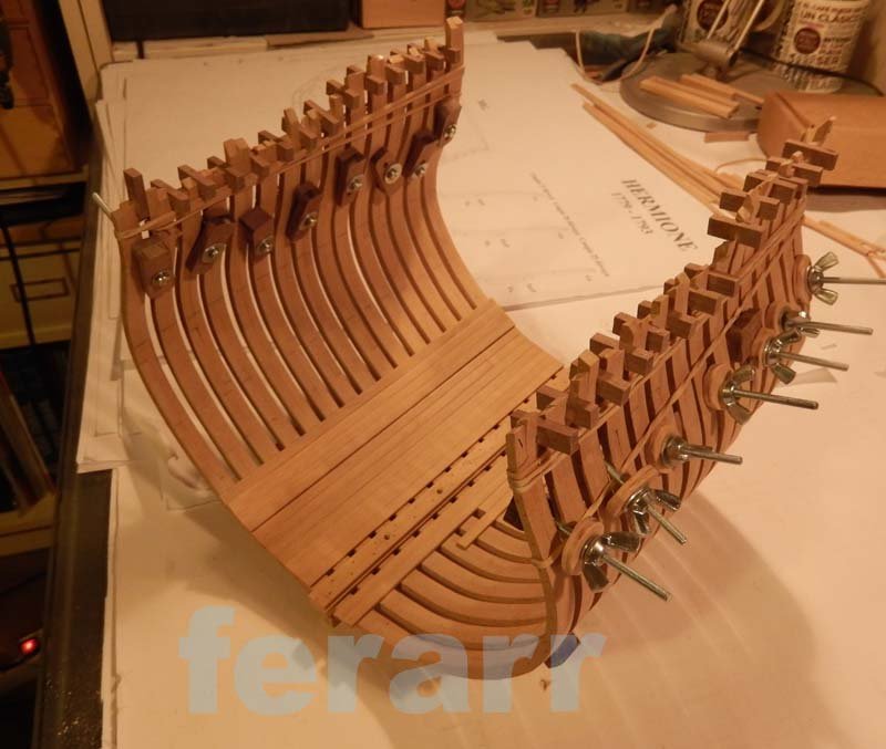

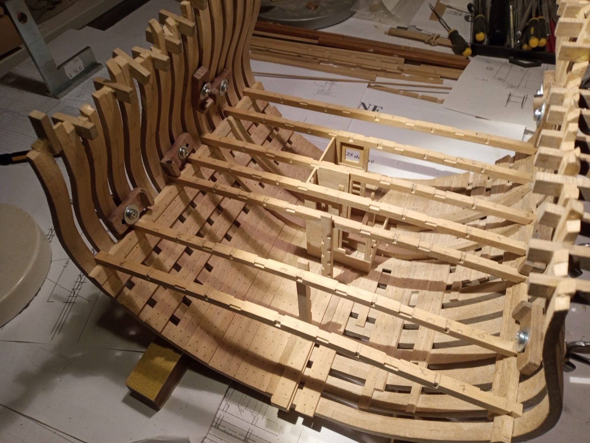

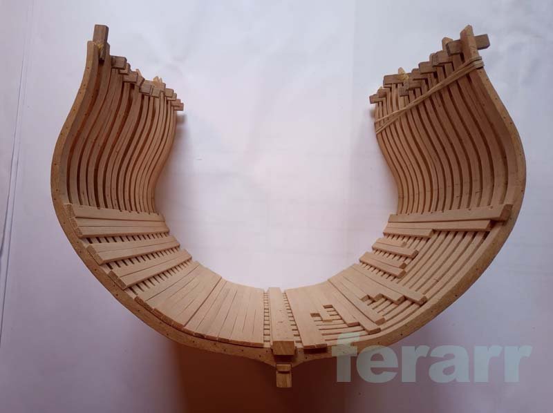

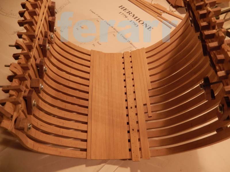

Hola, así llevo mi sección de la Hermione.
Las cuadernas son de madera de bahia, y el forro de marfim.
Seccion Hermione 001.jpg (92.02 KiB) Visto 7590 veces

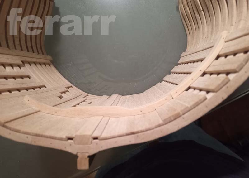

Seccion Hermione 002.jpg (95.5 KiB) Visto 7590 veces

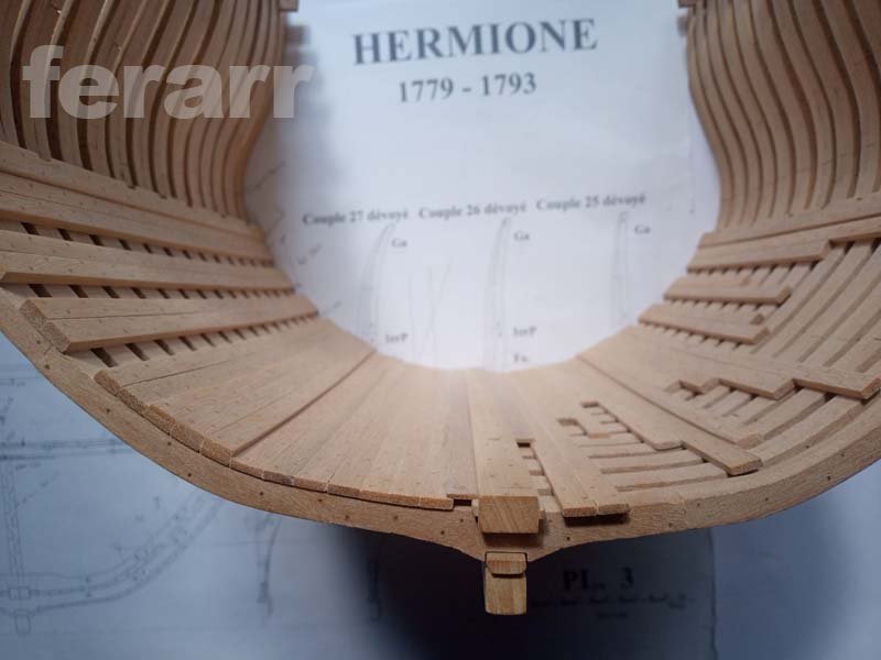

Seccion Hermione 003.jpg (64.47 KiB) Visto 7590 veces
Seccion Hermione 004.jpg (65.64 KiB) Visto 7590 veces
Seccion Hermione 005.jpg (92.81 KiB) Visto 7590 veces
Seccion Hermione 006.jpg (59.02 KiB) Visto 7590 veces

Hola, has vuelto al arsenalato y nos has dejado con las ganas de un bonito Dosamigos.
Parece estar muy bien hecho pero como no entiendo no puedo opinar. Las dos tablas a los lados de la sobrequilla ¿son las panas imbornaleras? Se deberían poder levantar , creo.

Hola Leopoldo:
Efectivamente son para tapar el canal de las aguas, y serian registrables.

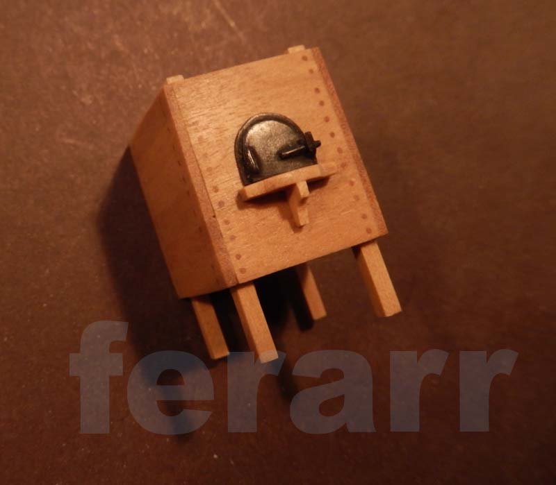

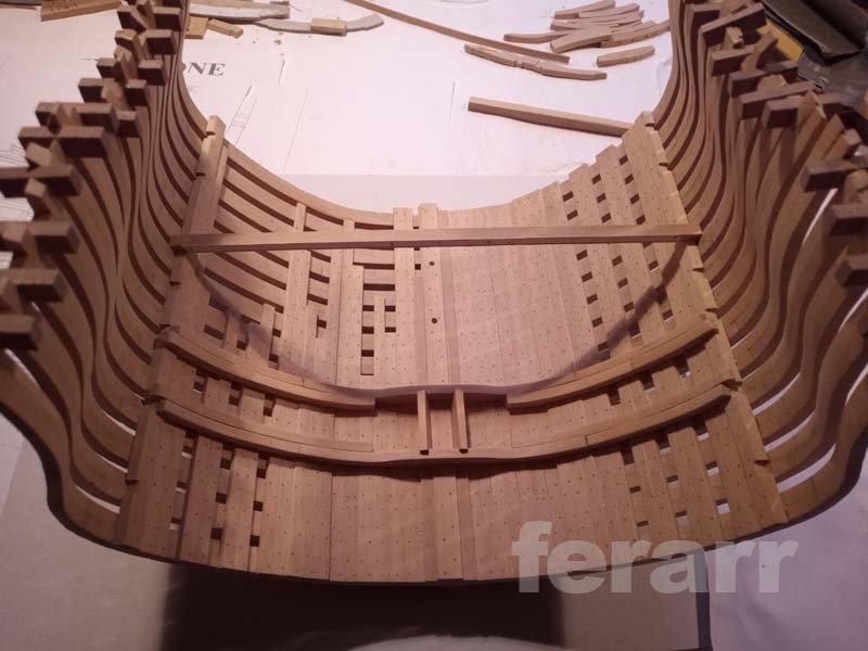

Hola:

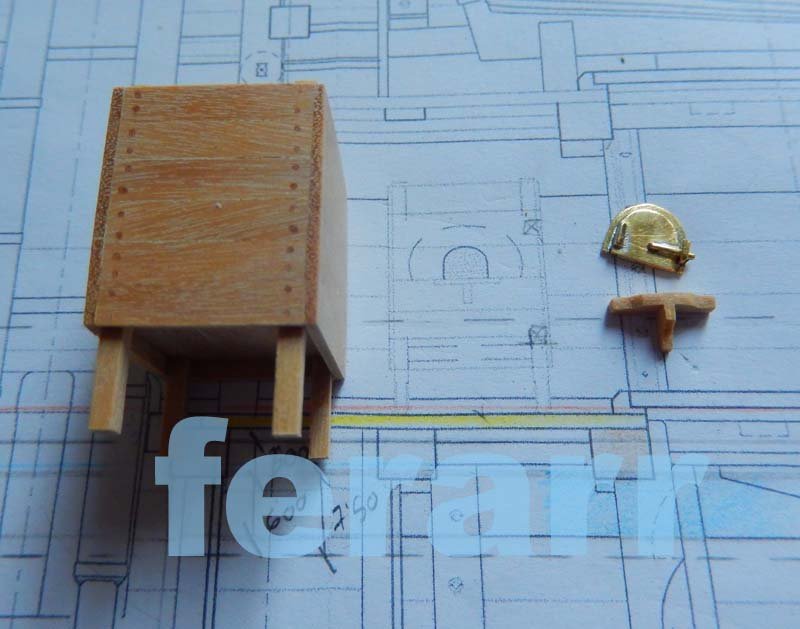

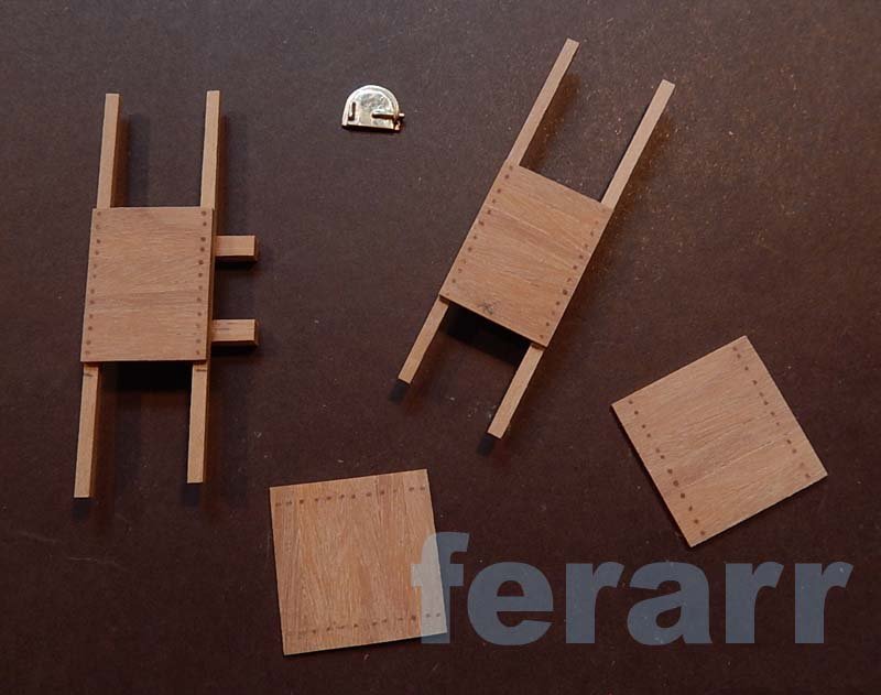

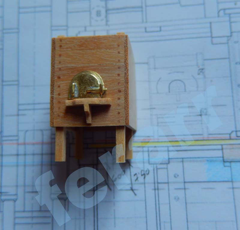

Horno de leña.
Seccion Hermione 012.jpg (73.54 KiB) Visto 7402 veces
Seccion Hermione 013.jpg (81.94 KiB) Visto 7402 veces
Seccion Hermione 014.jpg (69.21 KiB) Visto 7402 veces
Seccion Hermione 015.jpg (58.03 KiB) Visto 7402 veces

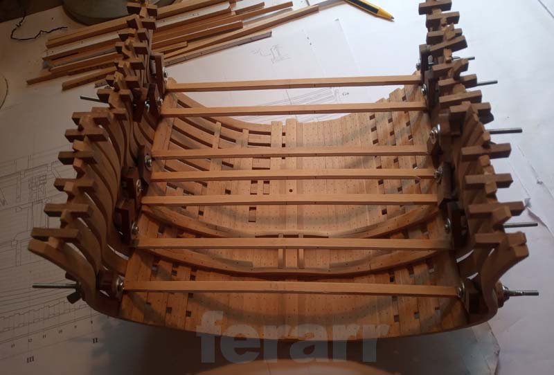

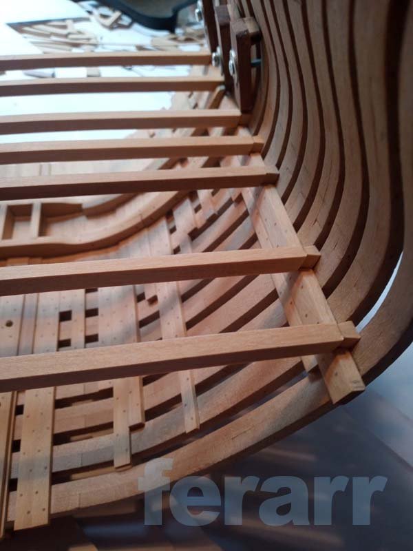

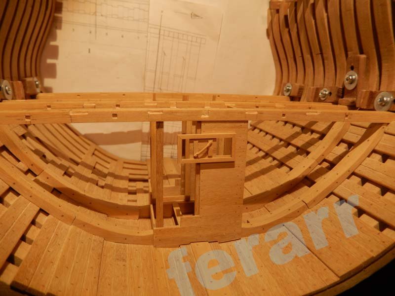

Hola, la caja de bombas y de aguas. Muchos elementos están presentados, a falta de pegarlos. Un saludo.
Seccion Hermione 016.jpg (355.34 KiB) Visto 7147 veces
Seccion Hermione 017.jpg (89.11 KiB) Visto 7147 veces

Me parece que vas mucho más adelantado que yo, y por decontado con calidad muy superior. La madera es bonita, ¿dónde la consigues?

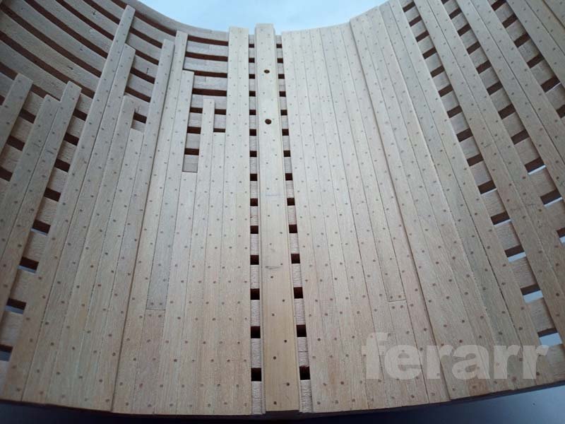

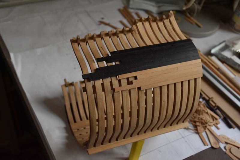

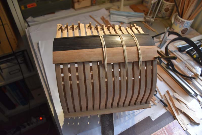

Hola, forrando el casco. Saludos
Seccion Hermione 018.jpg (73.68 KiB) Visto 6932 veces
Seccion Hermione 019.jpg (87.9 KiB) Visto 6932 veces
Mensajes: 6029
Re: Seccion Hermione 1:48
Hola José Ramón. te está quedando muy bien pero me sorprende que los empalmes de las tracas estén tan poco separados.
ferarr
Mensajes: 492
Mensaje por ferarr »
Hola Leopoldo, muchas gracias. Si, la unión la hago a hueso, solo con el canto pintado, cuando lo termine espero que quede bien, cruzare los dedos. Un saludo
Mensajes: 6029
Me refiero a la separacion entre empalmes de distintas tracas, suelen estar muchísimo más distanciados
ferarr
Mensajes: 492
Hola, la estoy poniendo cada 6 tracas, (un empalme y 5 tracas pasantes), Ya se que no es exacto y que dependia del tamaño de la traca. Te mando dibujo del Artisien. Un saludo
Mensajes: 6029
si es así está muy bien pero en la foto parecía de otra manera
Seccion Hermione 018.jpg (80.96 KiB) Visto 6827 veces
