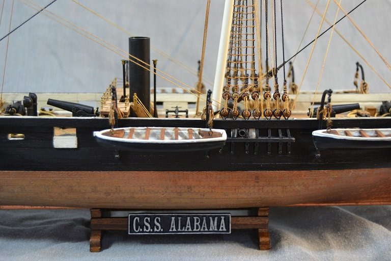

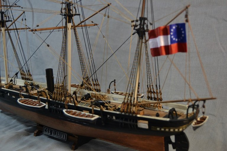

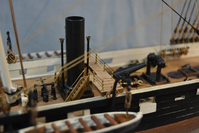

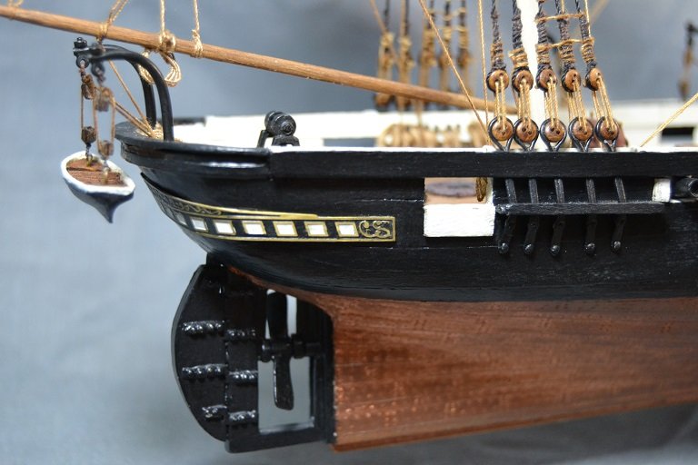

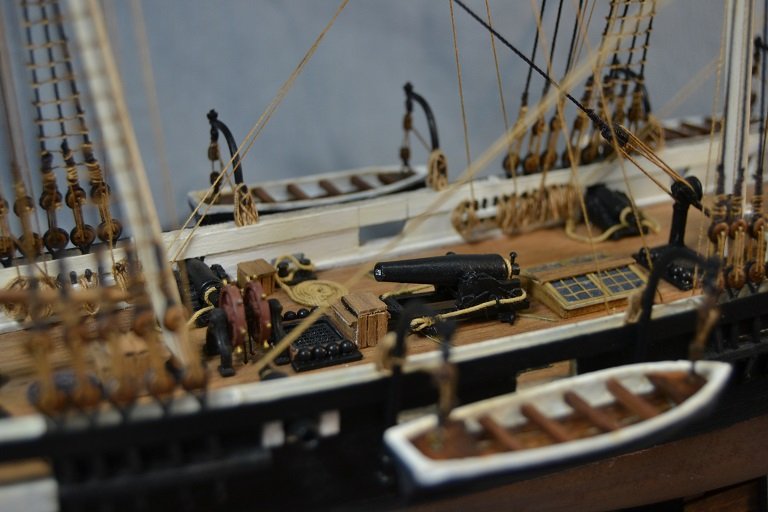

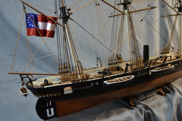

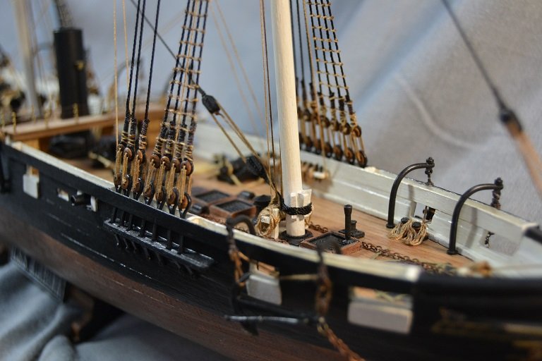

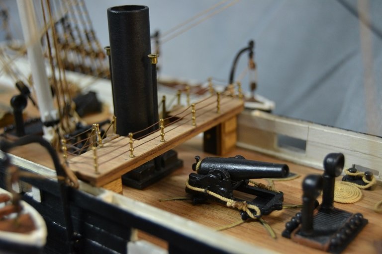

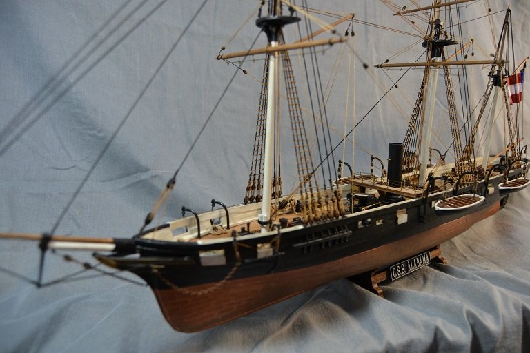

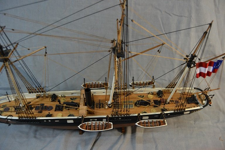

Es un kit que me regalaron en el 2013, lo empecé pero al poco tiempo lo dejé aparcado. Lo retomé durante el confinamiento y ayer lo di por terminado. Es un kit a escala 1:120, muy pequeña para mi gusto y además me costó interpretar los planos. Que yo sepa existen otros dos kits de este barco a esc. 1:96, el de Rewell en plástico (del que Bantón hizo un magnífico modelo) y el de Blue Jacket en madera también. Los tres con diferencias entre sí. Me he inspirado en esos otros kits y en fotografias que he ido viendo por la red de modelos en museos norteamericanos. Me hubiese gustado recrearme más en detalles pero la escala no permite muchas florituras. La jarcia es muy simple, aun así creo que la he mejorado algo respecto a los planos de Mamoli.

Enhorabuena por el acabado. Da la impresión por el detalle de que estaría a 1/72.
Yo hice la fragata Flore a 1/150 y no fuí capaz de hacer una jarcia decente, la tuya está muy bien.

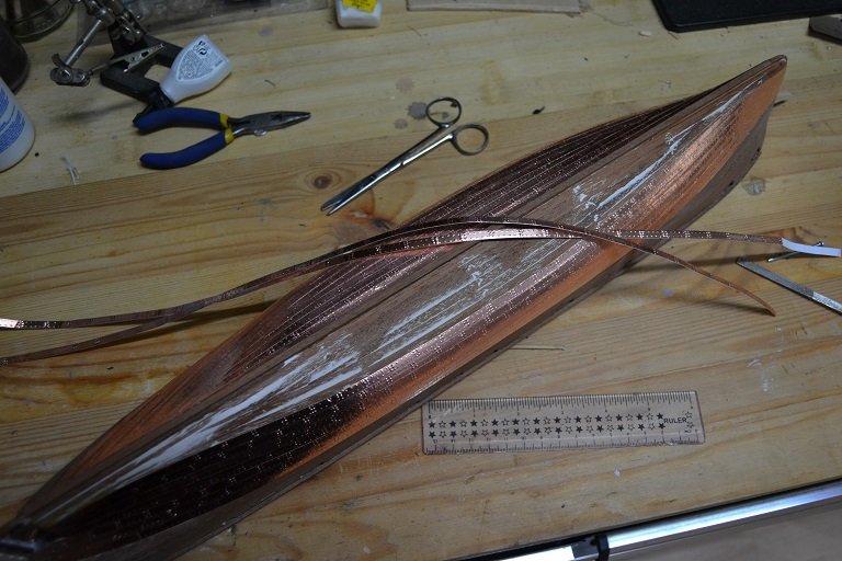

Y le has hecho el forro de cobre, chapó.

Muchas gracias Leopoldofran! :oops: Pude haber hecho algo más con la jarcia y algún detalle por la cubierta como barriles , baldes, las herramientas de los cañones etc, pero comercial no hay nada a esta escala y me veo incapaz de hacerlo yo mismo. Me cuesta mucho trabajar con lupas, a los 20 minutos ya me duele la cabeza. A mi me sorprenden mucho los trabajos de Javier Barón :!: Vamos que a esta escala no creo que haga nada mas, ni kit ni en plano.

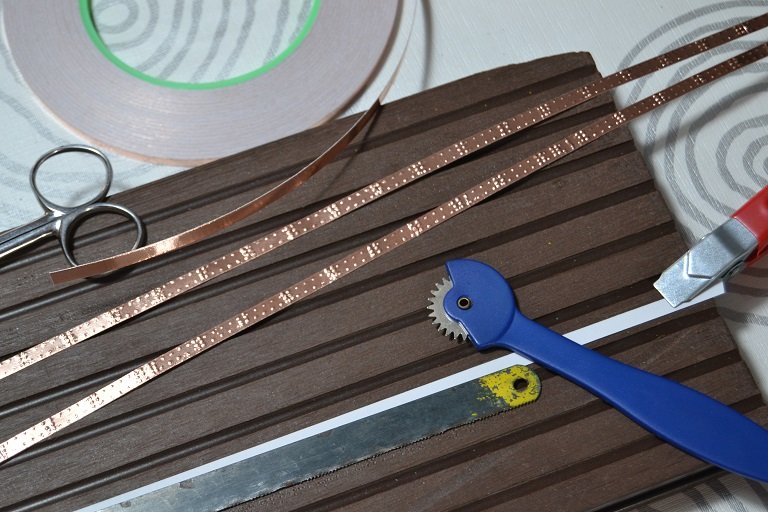

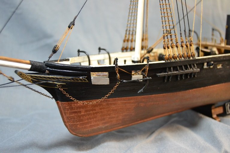

Para simular las placas de cobre usé ésta cinta de 5 mm

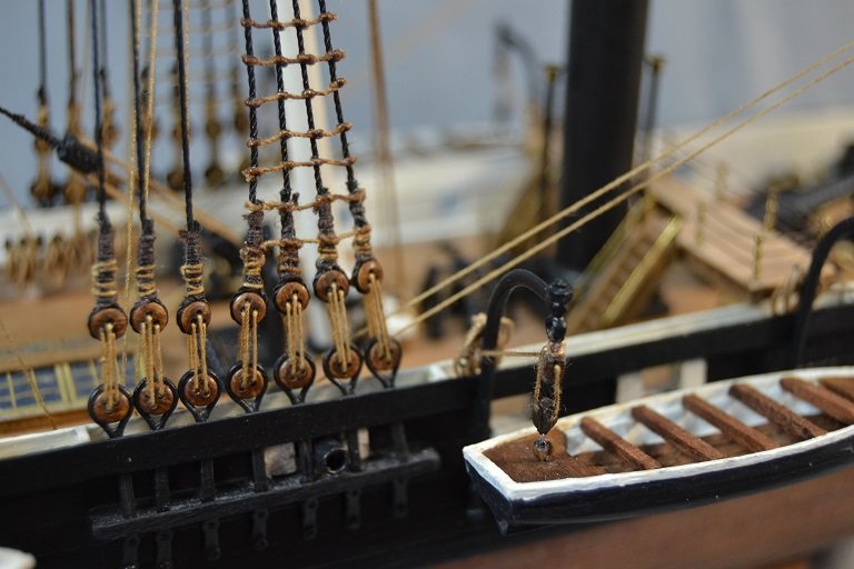

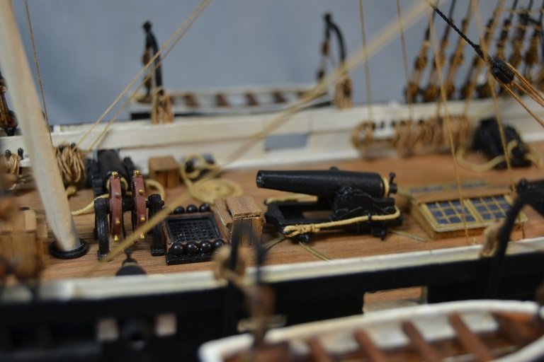

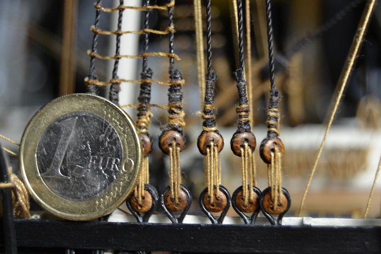

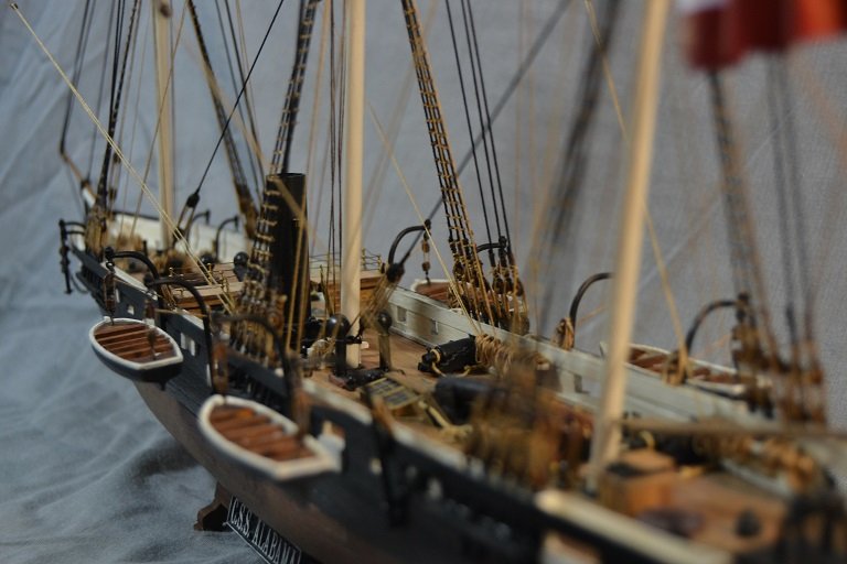

Despues de un día entero montando aparejo miro los nudos que has hecho en las cabillas y en los obenques y me da complejo de supermanazas.

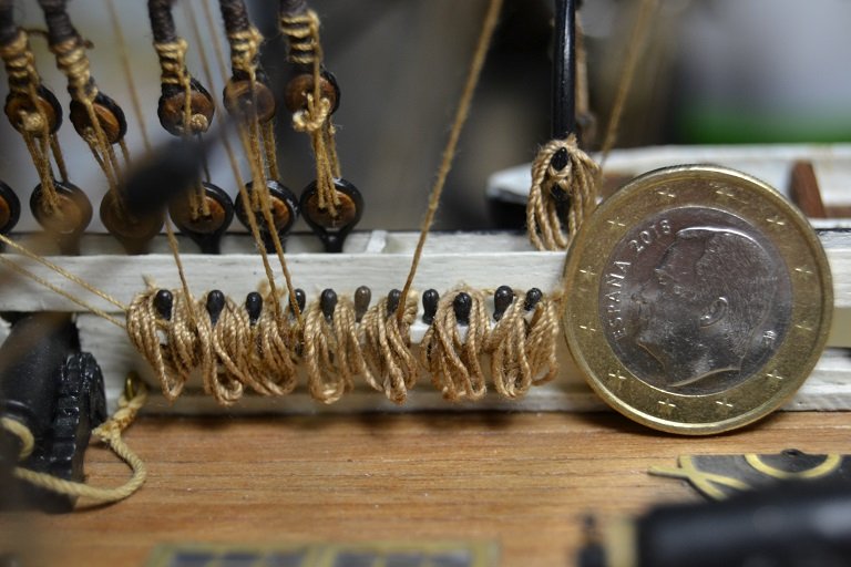

Esrarían bien algunas fotos con una moneda de referencia para hacerse idea del tamaño.
libra63
Mensajes: 1094
Re: CSS ALABAMA kit de Mamoli esc. 1:120
Mensaje por libra63 »
Seguro que se pueden mejorar pero yo tengo dedos que parecen morcillas :lol:

los flechastes los hice con un nudo simple y un toque de ciano pero visto así tan de cerca parece que estén mojados o engrasados. No me convencen mucho la verdad :roll:
