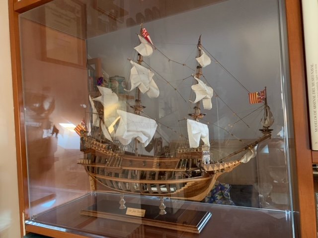

Mi primera consulta es sobre un Galeón, el GALEÓN SAN JUAN BAUTISTA de ALTAYA. La única información que aporta ALTAYA de este Galeón que puso a la venta por fascículos hace unos 20 años y que voy a retomar es que es un Galeón de la Gran Armada, pero nada más. Mi pregunta es, tiene este galeón algo que ver con el Galeón San Juan Bautista que construyeron en Japón siguiendo instrucciones de marinos españoles naufragados en sus costas con el que luego una delegación japonesa llegó en visita diplomática hasta Coria e Italia? ¿Había algún San Juan Bautista en la Gran Armada?

He mirado la presencia de barcos con el nombre de San Juan Bautista en la Gran Armada de 1588 y he encontrado cuatro. En la Armada de Castilla dos naos y otra en la de Vizcaya.
En la Armada de Andalucía un galeón de 588 toneles, que se supone es el que tú comentas.
En cuanto a la coincidencia con el galeón japonés, no lo creo posible porque anduvo en las costas españolas en 1620, es decir 32 años después de la Gran Armada.
De los kits poco puedo decir. Si el fabricante no da ninguna pista del origen de la información utilizada lo más probable es que, o lo haya inventado tomando ideas de aquí y de allá, o lo haya copiado directamente de algún plano o dibujos preexistentes.
En cualquier caso, para dar credibilidad a un plano, un kit, o una descripción de un barco del siglo XVI hay que poder contrastar la información que utilizó el autor. Y la información sobre los barcos de este siglo es escasísima. Si a eso añadimos que el autor del modelo no da ninguna pista, la concusión es obvia.
Aprovecho para comentar que, sobre la Gran Armada se ha publicado un importantísimo corpus documental que, además de haber sido editado en papel, está disponible gratuitamente en internet bajo el título de "La batalla del Mar Océano". Véase el siguiente enlace:
http://bibliotecavirtualdefensa.es/BVMD ... d?id=59626
De los 5 volúmenes, en 10 tomos, el más interesante para un modelista es el Vol. V.
En la página 241 del Vol. V, se describe el galeón San Cristóbal, del cual se conocen las dimensiones y el arqueo. Pero, al parecer, nada más. Reconstruir a partir de ahí un galeón concreto con nombre propio me parece una broma.
Sin embargo, las casas de kits hace tiempo que apostaron por poner nombres propios a sus modelos, seguramente por razones comerciales, pero sin ningún fundamento histórico. Véase el famoso caso del galeón San Felipe, cuyo kit cambiaba de nombre según el país donde era comercializado. Dio lugar un hilo interesante, no recuerdo si fue en este foro o en el desaparecido La Cuaderna Maestra.
Un ejercicio interesante para un aficionado sería tomar las dimensiones del modelo y comparar si las ratios de proporciones son las mismas que figuran en el documento citado. Al menos eso debería coincidir.

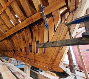

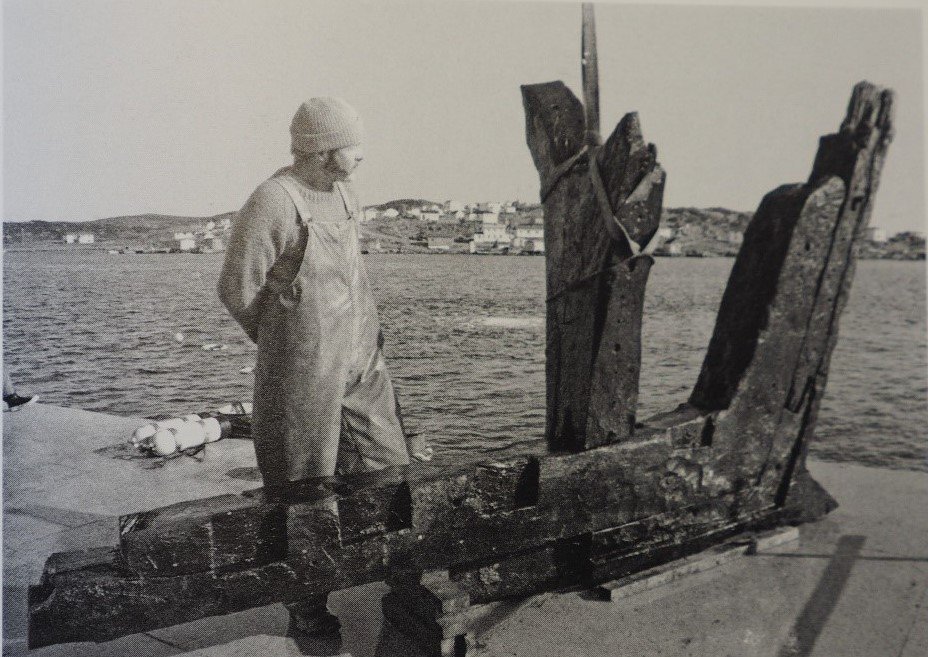

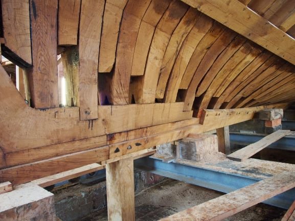

Un amable lector de nuestro libro "Los barcos oceánicos…" nos pregunta por el sistema de ensamblaje de los piques y horquillas a la estructura longitudinal del buque. Efectivamente, en la citada publicación es muy poco lo que se dice y voy a intentar ampliarlo un poco.
La diferencia fundamental entre las cuadernas de cuenta y los piques es que el diseño de las primeras se obtenía a partir de unas proporciones predeterminadas (cuenta) en tanto que los segundos se trazaban de forma empírica y sobre la marcha, con la ayuda de unas vagras flexibles que hacían de guía uniendo las cuadernas de cuenta con la roda y el codaste.
Hemos visto que las cuadernas de cuenta no iban endentadas en la quilla, pero sí iban empernadas con un perno de chaveta que las sujetaba firmemente a ella. En el caso de las horquillas o piques de popa, su gran bragada impedía la utilización de los pernos de unión a la quilla. Tenemos muy poca documentación útil para esta cuestión, pero contamos con un ejemplo arqueológico de máxima importancia. Me refiero al pecio de la nao S. Juan de 1565 excavado en Red Bay. En este pecio podemos observar que se utilizó un endentado lateral que permitía la colocación de clavos horizontales de sujeción entre la horquilla a la curva coral o eventuales dormidos si los hubiere.
Como en tantas otras cuestiones, este tipo de soluciones no son extrapolables, ni en el tiempo ni en el espacio, porque las soluciones constructivas pueden variar de un país a otro y de un siglo a otro.
El ejemplo de la nao San Juan nos muestra que en el siglo XVI peninsular se podía hacer así, y probablemente también en el XVII, pero no he encontrado documentación.
Esta foto nos muestra la curva coral de la nao San Juan recién extraída del agua. En ella podemos observar cómo en el brazo de la curva se han practicado unas entalladuras para recibir los pies de los piques, En los que se ha tallado un diente o mecha. La primera motaja empezando por la popa está en la cara de babor, la segunda a estribor y conserva el pie del pique aún clavado al brazo de la curva. Luego vienen tres más seguidas a babor, etc.
En las dos fotos siguientes, correspondientes a la reconstrucción que se está realizando en la factoría Albaola, se puede apreciar la exactitud con que se reproducen todos los detalles del original.

En lo que se refiere a los piques de proa, un buen amigo me da una pista.
Lo explica la monografía de Parks Canada sobre el el San Juan en III-103.
Los piques situados desde la varenga 16 hacia proa no están fijados de ninguna forma a la roda, solamente están clavados a los elementos longitudinales del casco. Esto se debe a que esa zona de proa se trazaba mediante listones flexibles, y se forraba antes de colocar los piques que no se unían a la roda.
Puede parecer extraño pero era así
