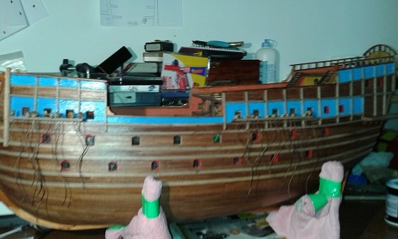

como pintar los listones de galeon san martin he pintado de azul los manparos y quedan fatal los listones quedaran peor , me tiemblan las manos

Usa cinta para enmascarar. Tapas lo que no quieras pintar y tienes de varios anchos.

No soy ningún experto en el tema, pero por lógica, y como se hace en otro tipo de modelos, las piezas se pintan antes de pegarlas en su sitio, para que no se manchen las partes que no van pintadas.
Si los planos no advierten de las piezas que hay que pintar, es un fastidio, ahora solo te queda usar cinta de enmascarar. Y aun así, al ser madera, la pintura se va a filtrar por debajo de la cinta.

muchas gracias por las respuesta , veo que no me queda otra que pintar a pulso , enmascarar no es muy factible se cuela la pintura por filtraje como respondeis y nos va pasar como el corte de las protecciones si no se dice hantes se fastidio la cosa ,,, gracias

Si das esta bien lijado y con un tapa poros dado. No tendría por qué pasarse la pintura. La cinta pega bastante bien eso si hay que darlo con mano firme y poca pintura y así varias capas.

Hola. Supón que quieres pintar el casco de blanco la obra muerta y de rojo la viva ( lo sumergido)
Pintas primero de blanco hasta un poco más abajo de la línea de separación esperas a que sequebien y pones la cinta Tamiya bien apretada. Pintas de blanco una franja ue cubra un poco de la parte que va a ser roja y un poco de la cinta. Esta pintura obtura los posibles poros. Ahora das el rojo y ya está.
