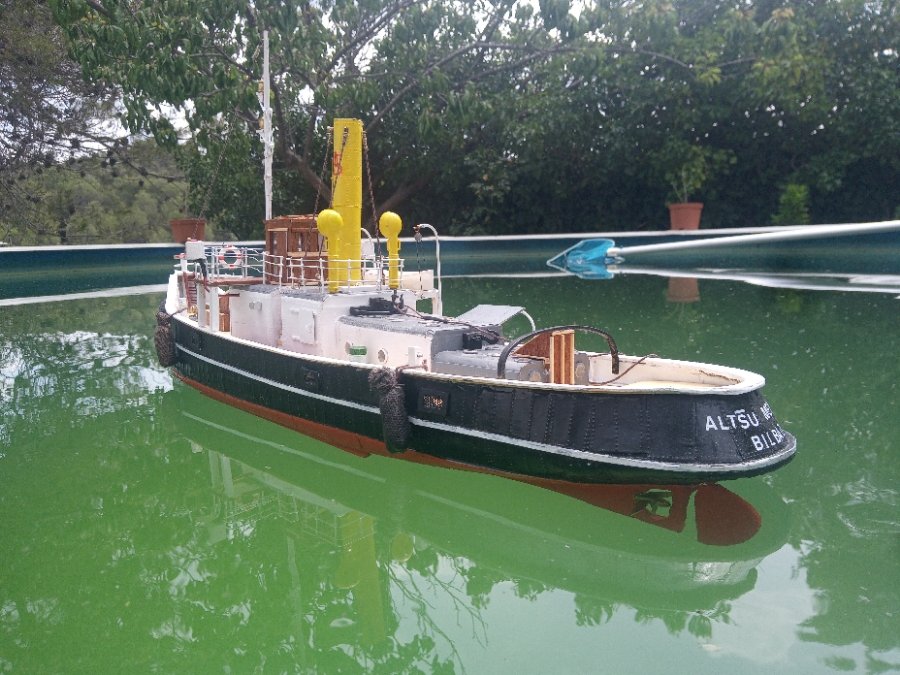

Voy a hacer estos dos remolcadores a rc. Os ire informando

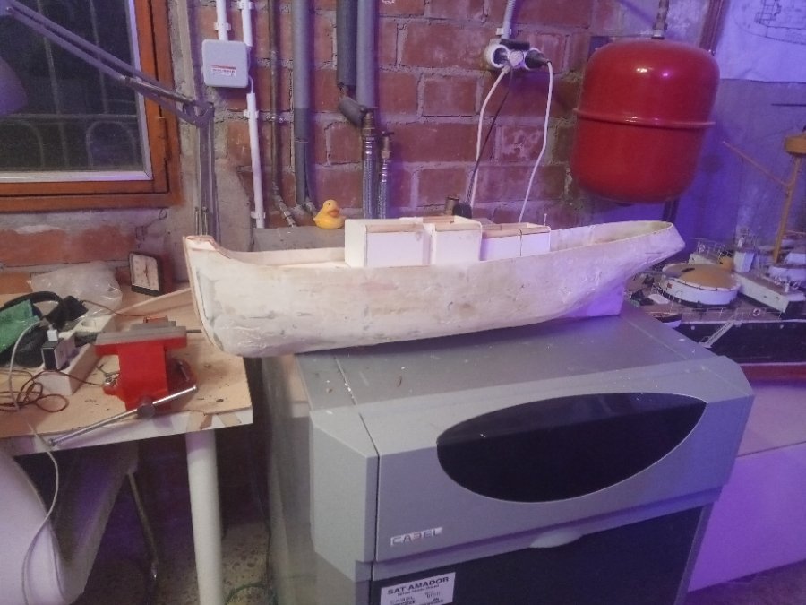

Altsu mendi
650mm 1:50
Mensajes: 2242

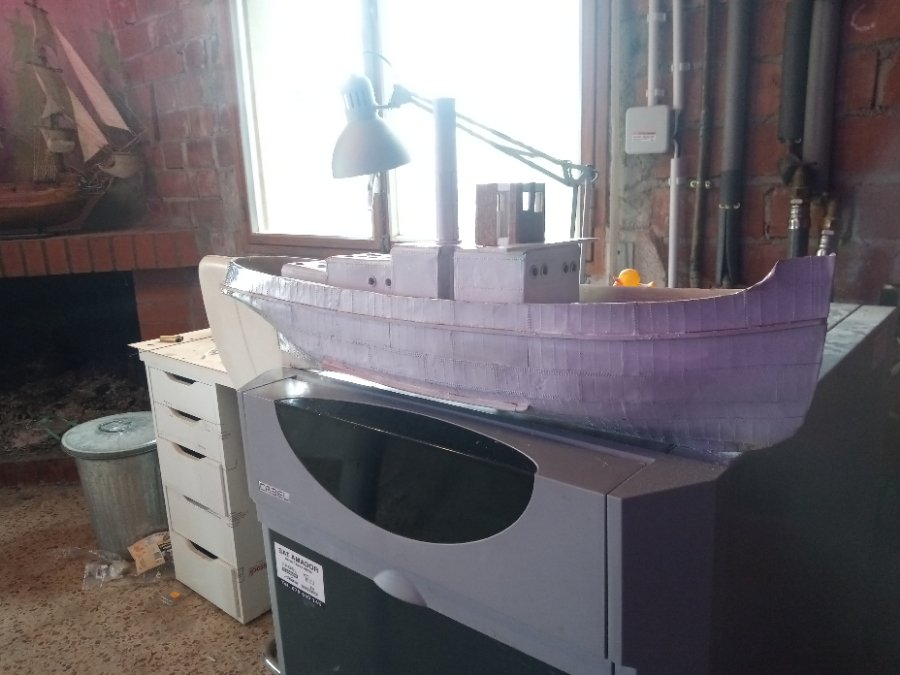

Re: Remolcador angela comes y altsu mendi

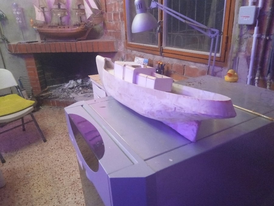

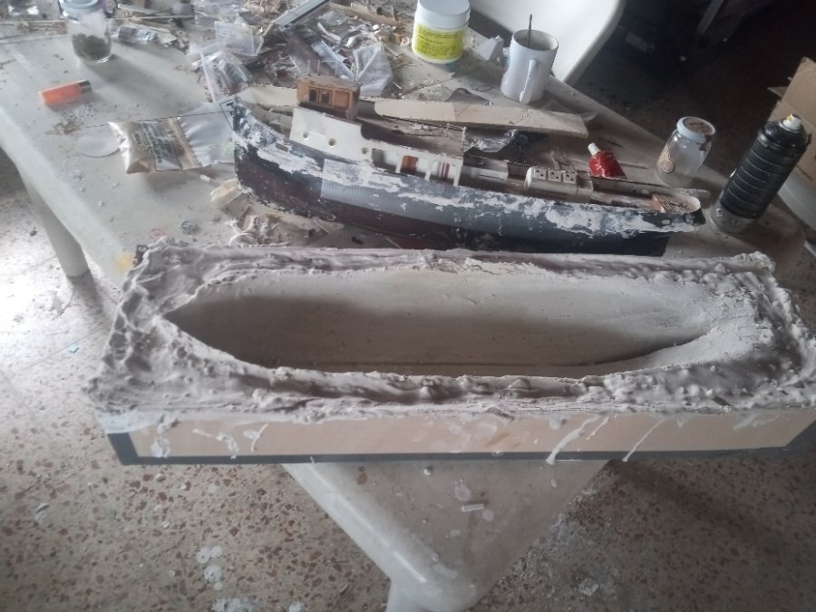

Ya tienes el primer casco. Pinta bien, puedes explicar un poco como lo has construido
Carlos vacarisses
Mensajes: 88
Registrado: Vie Feb 05, 2021 8:38 pm
Mensaje por Carlos vacarisses »

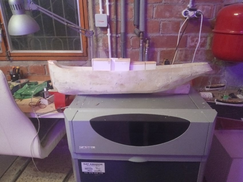

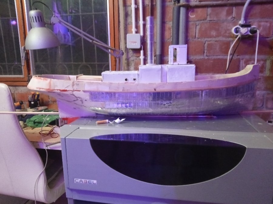

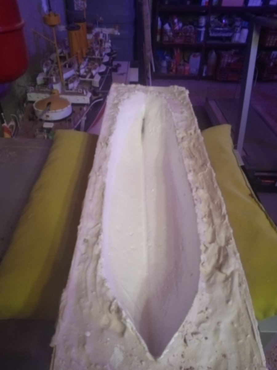

Utilice un molde realizado con el sanson
Y ahora lo forro en metal y le pondre baterias de 6v a 7. Amperios
Motoreductor y lo normal.
Pesara 4 kilos. Os pongo fotos
Seguimos informando.
Mide 650mm
Escala 1:50

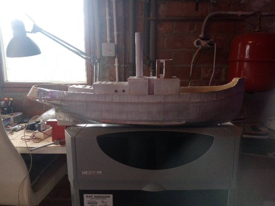

Carlos vacarisses
Mensajes: 88

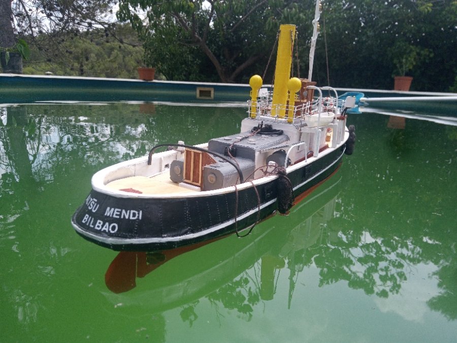

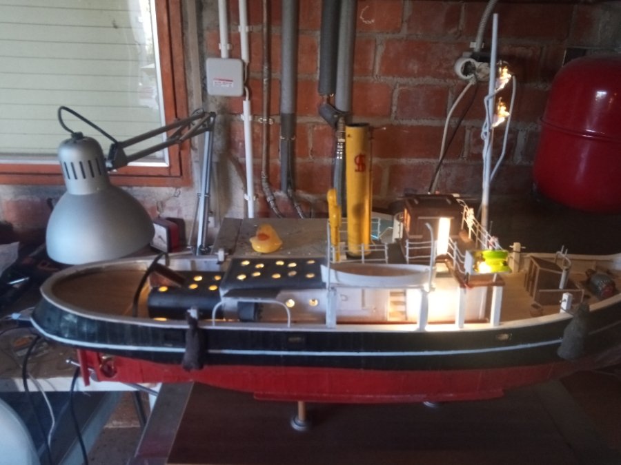

Primeras pruebas de lastre.
Lleva dos baterias de 6v pequeñas.
El servo. Intentare que accione cadenas y poleas para el timon.
Luces. Unos 12 leds
Anda justo de peso y espacio.

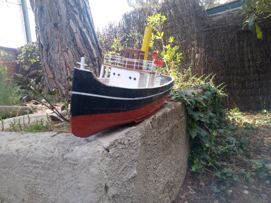

Altsu mendi 1:50
650mm

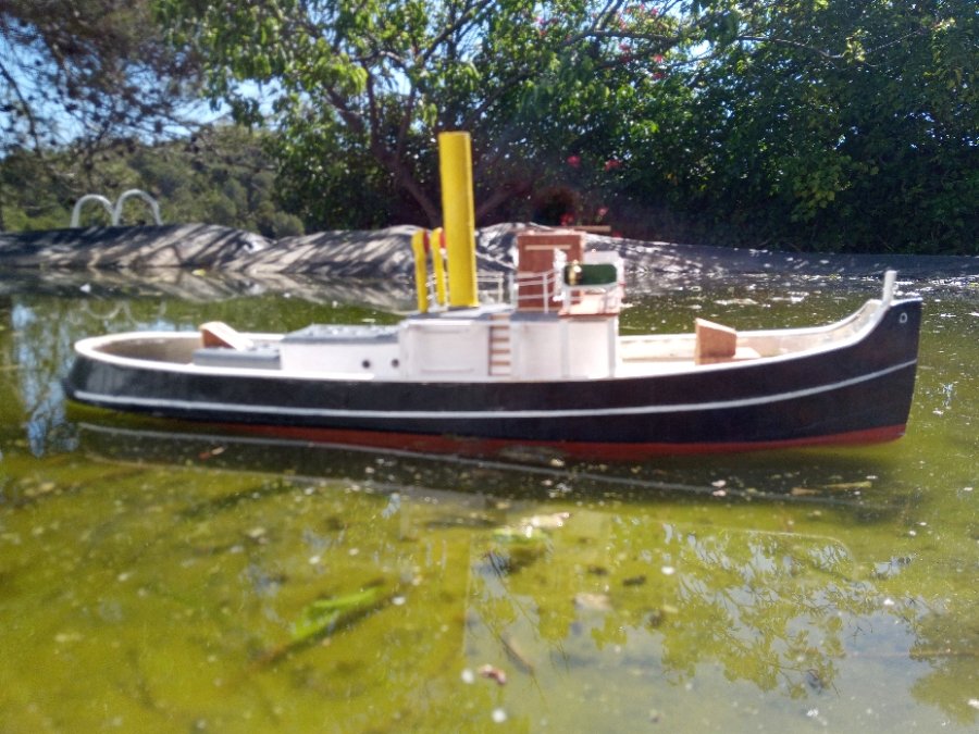

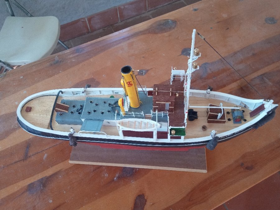

Seguimos.ya navega y de potencia anda justo. Es muy pequeño. Y el motoreductor es pequeño tambien.
Lo justo para dar renolque a un barco de unos 20 kilos.
Ahora a por los ultimos detalles

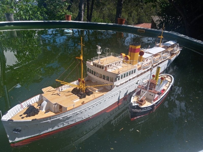

Realmente 650mm es poco en comparacion con los barcos que tengo. Con el vizcaya.....creo que poco hace

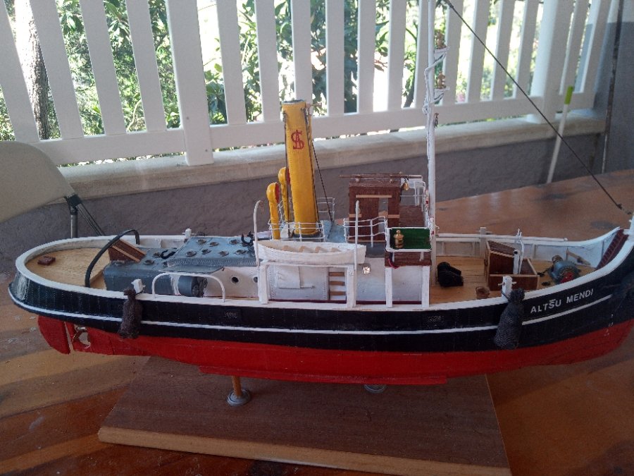

Carlos vacarisses
Mensajes: 88

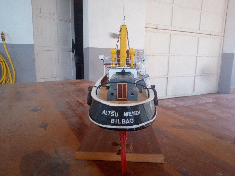

Seguimos. Ahora los hilos y aparejos.
Y poner los cristales

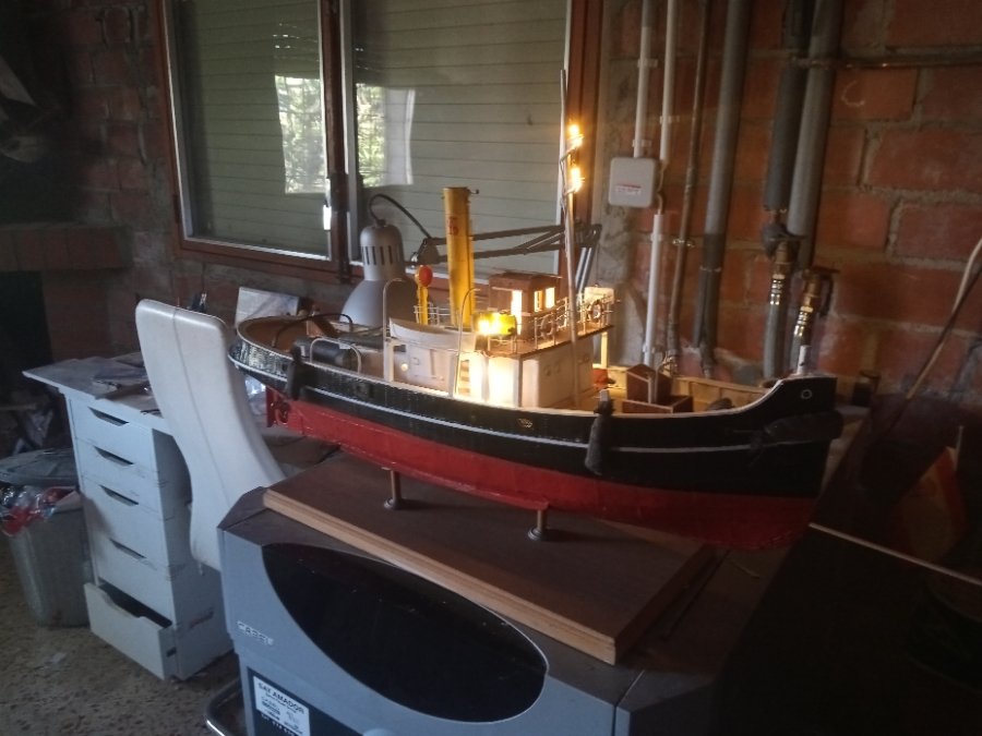

Carlos vacarisses
Mensajes: 88

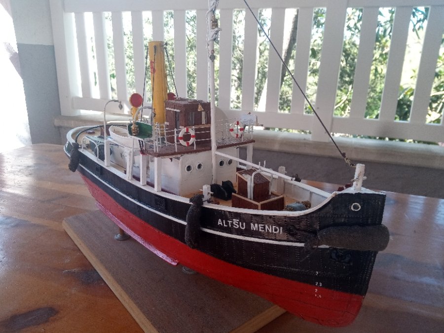

Espero vuestra opinion.

a mi me gusta.
Es RC.??

Si. Es a rc. Con motoreductor.

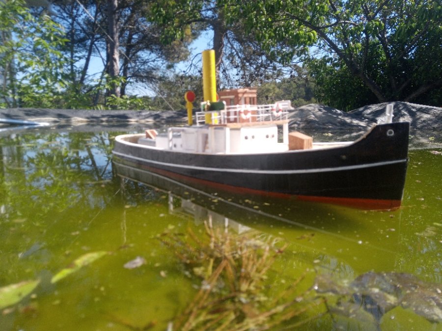

Carlos vacarisses
Mensajes: 88

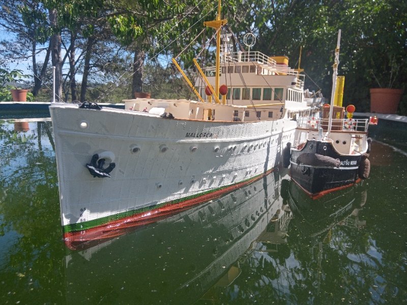

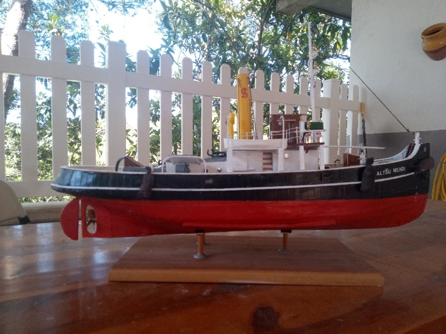

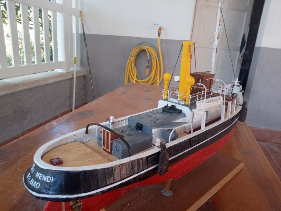

Funciona como un relog.
Ese motoreductor es justo a su peso

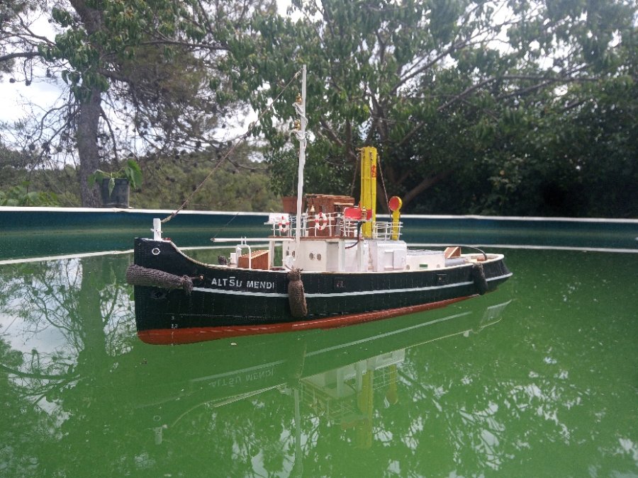

araola
Mensajes: 1359
Ubicación: Ferrol
Mensaje por araola »
Precioso.
No necesita un poco de lastre en popa???
