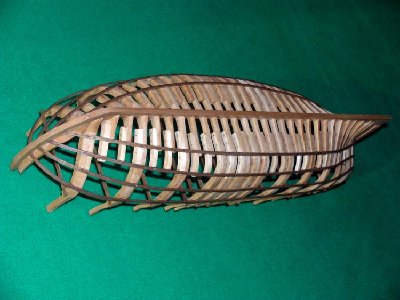

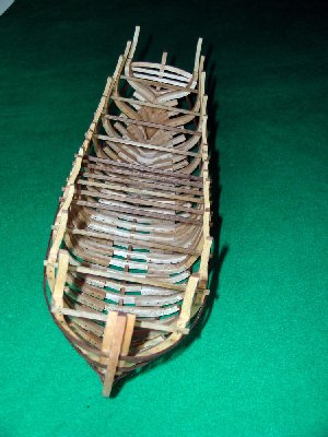

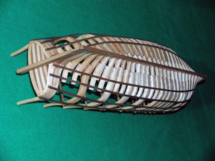

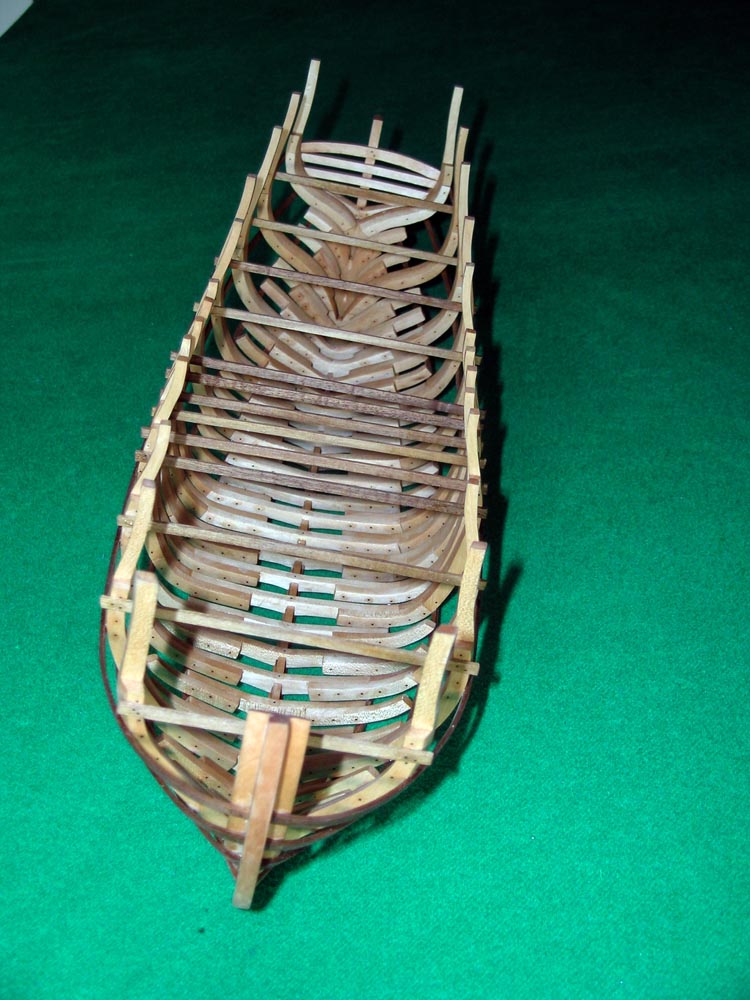

Estoy acabando el modelo de una enramada en la grada que pretende ilustrar el método constructivo de un pequeño mercante en el siglo XVIII.
Para que se vea el proceso he puesto las postas, las vagras y el conjunto varenga-genol del resto de las cuadernas de relleno.
Os pongo unas primeras fotos de la estructura y dentro de unos días os pondré más fotos del modelo definitivo sobre los picaderos, etc.
Espero que os guste y agradeceré cualquier comentario (léase crítica) que me ayude a mejorar el próximo trabajo o incluso a corregir este si fuese factible.

Pues no se que criticar. ¿Qué has puesto pocas fotos?.
Me gusta mucho. ¿Qué barco es?
Esto de las enramadas me tiene obsesionado, pero a mi mujer no le gustan los barcos ‘a medio terminar’. Es un pequeño problema que tengo que solucionar.

En teoría es un pequeño bricbarca mercante, ninguno en particular
Las formas son las de la Belle pero con cosas cambiadas, de forma que no se puede decir que sea la Belle.
Dentro de unos días, cuando lo tenga terminado pondré más fotos y espero que sean de mejor calidad. También pondré una foto del modelo en la vitrina para que lo vea tu mujer a ver si le gusta.

Cayetano va a quedar muy bien, ¿que tamaño tiene?. La única crítica que se me ocurre puede que sea una percepción visual por las fotos, pero da la sensación que la sección de las cuadernas es un poco grande. Ya digo que puede ser por las fotos.

Está hecho con los planos de la Belle y, aunque he cambiado algunas cosas, la sección de las cuadernas la he respetado dentro de un margen de 1 o 2 décimas de mm.
La escala es 1:36 y hace 45 cm de eslora.

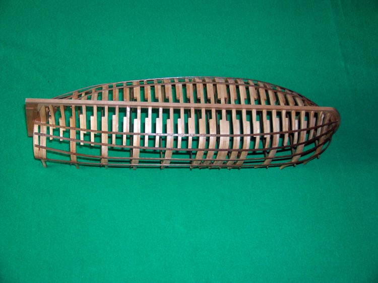

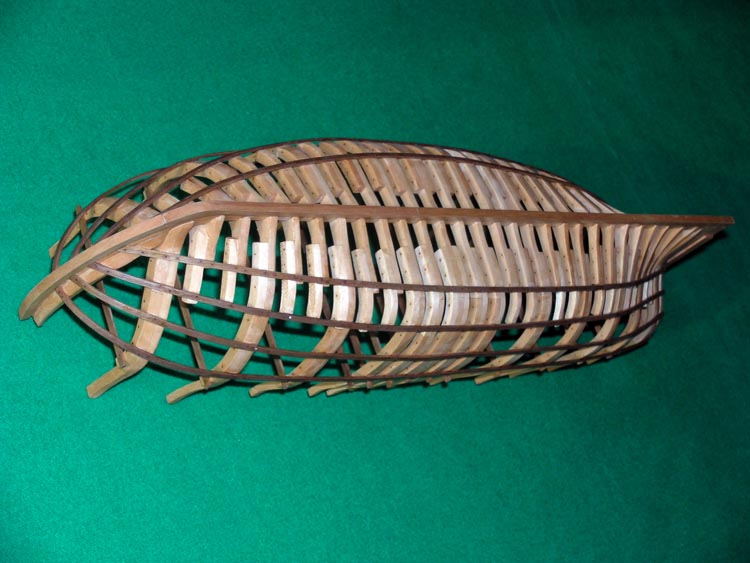

¿Podrías poner alguna foto de costado para ver el desarrollo de las cuadernas a lo largo de la quilla?. Ya sabes, estoy obsesionado por las cuadernas de relleno.

Te pongo una foto más de costado a ver si te sirve.
Dentro de un par de días haré fotos del modelo terminado y procuraré tomar los encuadres más significativos.
El modelo es puramente teórico, como a mí me ha parecido que podría ser después de mirar algunos grabados etc.
He puesto unas postas o cuadernas de armar con su ventrera y dos cuadernas de relleno o henchimiento entre cada dos postas. Estas cuadernas de relleno solamente muestran el conjunto de varenga y genol para que se vea que se construian después.
No sé si será muy ortodoxo pero es lo que yo he interpretado. Me gustaría conocer opiniones.

Bueno, las investigaciones que hicimos en otro hilo concluyeron en que cada maestro, cada astillero aplicaba lo mejor le convenía, según las experiencia de cada uno.
Hemos visto de todo, así que ¿Porqué no?
Por cierto veo que la maestra es triple.
Adelante cualquier idea es plausible, y por lo tanto, una nueva propuesta en investigación histórica. Y quien diga que no, ¡Que lo demuestre!

zapalobaco escribió: Adelante cualquier idea es plausible, y por lo tanto, una nueva propuesta en investigación histórica. Y quien diga que no, ¡Que lo demuestre!
Has tocado un punto muy interesante.
Yo creo que quien ha de demostrar las cosas es quien hace afirmaciones rotundas, no quien expresa opiniones subjetivas y reconoce que son subjetivas.
Por mi parte cuando digo algo procuro dejar bien claro si es una opinión subjetiva o si he tomado el dato o la idea de otra parte, en cuyo caso procuro dar la fuente.
En este caso he dicho textualmente:
"El modelo es puramente teórico, como a mí me ha parecido que podría ser después de mirar algunos grabados etc. "
Para ampliar un poco esta referencia difusa a algunos grabados etc, puedo añadir que he consultado con atención el capítulo 2 del libro "The Heyday of Sail" de la Edit. Conway y el tomo 1 del Vaisseau de 74c de Boudriot y varios grabados de época de distintas procedencias.
Esto no quiere decir que lo que he hecho esté avalado por una documentación suficiente, solamente quiere decir que es la interpretación que yo hago de lo que podría ser un pequeño mercante a medio construir en el siglo XVIII.
En resumen, acepto de buénísimo gusto todas las opiones y critícas que se hagan al modelo sin exigir demostraciones a nadie.
Como dices tú esto puede ser el inicio de un nuevo hilo sobre los procedimientos de construcción en los siglos XVI y XVII por ejemplo.
Eso sí, rogaríamos a los que hagan afirmaciones rotundas que citen sus fuentes de información.

Al final, Cayetano, la arqueología en general, se la que sea, no es más que el planteamiento de una teoría determinada basada en unos pocos indicios......, y en; la experiencia, las comparaciones, la información, etc.
Sin pruebas definitivas, nadie, ni el más versado, puede desestimar cualquier otro planteamiento diferente al suyo siempre que este sea plausible.
Por tanto, si no hay anacronismos, y lo planteado se sostiene a la luz de la lógica............. ¡Verde y con asas!

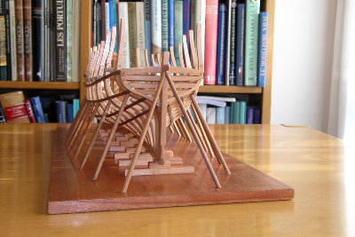

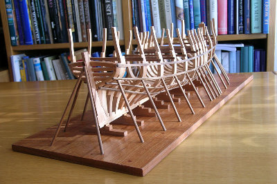

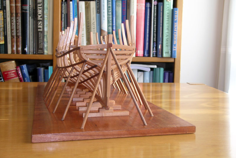

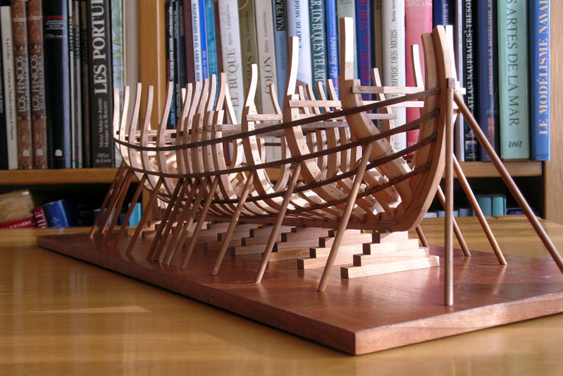

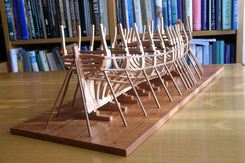

Ya está el modelo en la grada.
Os pongo unas fotos.

Me gusta como te ha quedado y ademas es un modelo didáctico muy claro.

Es muy muy interesante, descuidamos mucho la grada y se pueden hacer cosas interesantisimas. Creo que el Museo de Paris tienen algo parecido. Está muy, pero que muy bien ¿es una Belle? ¿es "La Belle" u otra "Belle"?

Muy pero que muy bonito, Cayetano.
Coincido con Ramón en que la pequeña grada mejora mucho el conjunto.
Sin embargo, Cayetano, y espero no te moleste, ¿ por que lo llamas mercante del XVIII cuando está muy basado en un 'bote con velas' del tercer cuarto del siglo anterior ? ¿ Que tiene de malo 'La Belle en la grada' ?
