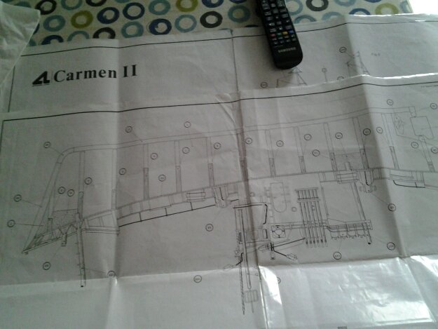

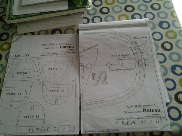

Buenos dias queria hacer una consulta , puedo con el plano de cuadernas del bonitero Nueva Mater Dolorosa ,usarr las cuadernas de este para hacer el Carmen ll , del 1 tengo los planos completos, del Carmen ll , tengo planos pero no las cuadernas. Mi correo privado es piglesias54@gmail.com. gracias Prudencio

Hola Prudencio. Sí se puede pero tiene trabajo de dibujo porque la altura de las bordas y la de la cubierta no serán probablemente las mismas y el ancho de las cuadernas tampoco. Es muy complicado de describir el proceso pero si tienes mucho interés me dices y trato de explicarlo y si quieres mándame todo por correo y te lo hago.
Lo más fácil es que alguien te consiga los planos que te faltan. O quizás haya por aquí alguien más enterado que yo que te diga cómo hacerlo con facilidad.

Gracias Leopoldo , las cuadernas son para un amigo de aqui de Huelva , voy a esperar aver si algun forero las tiene y me las ofrece , sabia que podia contar contigo como sienpre un saludo y cuidate

Hola, puedes descargarte los planos de la pagina de Artesanía Latina.
Luego tienes que escalarlos.
Aunque están en pdf tienen buena definición.
https://artesanialatina.net/es/maquetas ... en-ii.html

Gracias ferrad,ya las he sacado ahora a escanearlar un saludo Prudencio
