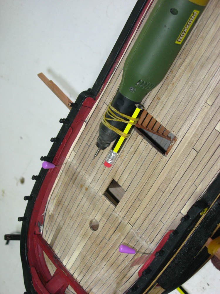

En este foro he visto varias técnicas para simular el calafateado de las cubiertas. En barcos anteriores no he simulado el calafateado, pero en el U.S. Constellation sí lo estoy haciendo.
He visto que algunos pintáis de negro la base, para que se vea entre las tablillas. Otros pintáis con un lápiz los bordes. Otros ponéis entre cada tablilla un hilo negro o una tira negra de cartón.
Me he decidido por pintar los cantos con lápiz. Poniendo todos juntos para hacerlo a la vez no queda bien. Si lo hago con un rotulador se queda muy irregular y demasiado marcado. Hay que hacerlo tira a tira con lápiz de mina no muy dura. Con un HB queda bien. Quien lo quiera más negro puede usar un B2 o B4.
Como es muy pesado marcar tantas tiras, me he hecho un artilugio que podéis ver en este vídeo:

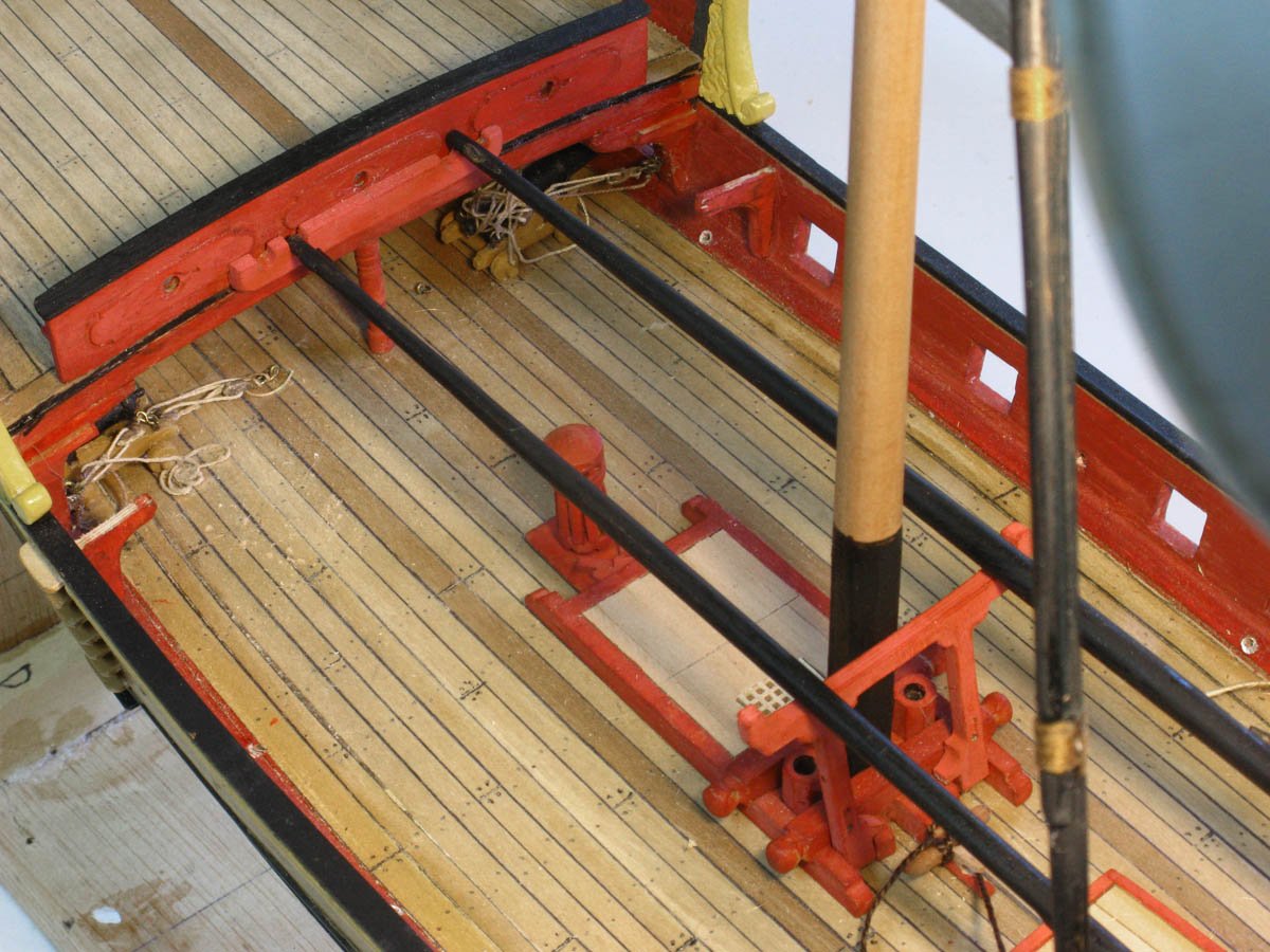

Es un avance y el vídeo está muy bien. Yo pego tiras de papel de 120 gr/m2 que pinto previamente con rotulador indeleble, pero se tarda más.
Otra mejora que no costaría mucho es colocar los clavos en su sitio, es decir sobre los baos en vez de donde caigan como se hace habitualmente. Me dirás que dónde están los baos. Es fácil, a ambos lados de la fogonadura de los palos , en el borde de las escotillas y el resto a repartir.
Tampoco sería tan difíicil hacer las tablas de forma que las uniones entre dos tracas estén separadas tres tracas.
Pongo alguna foto
la corbeta Descubierta
el jabeque Liebre
el jabeque Liebre
