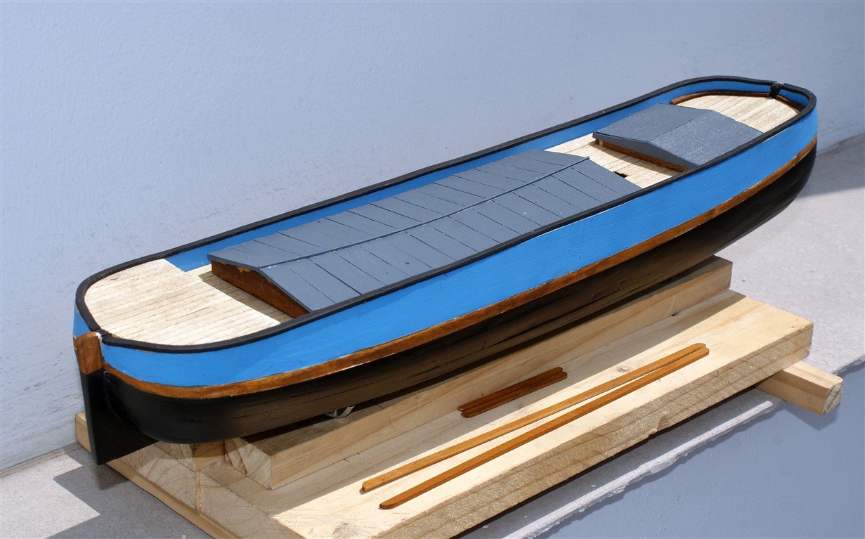

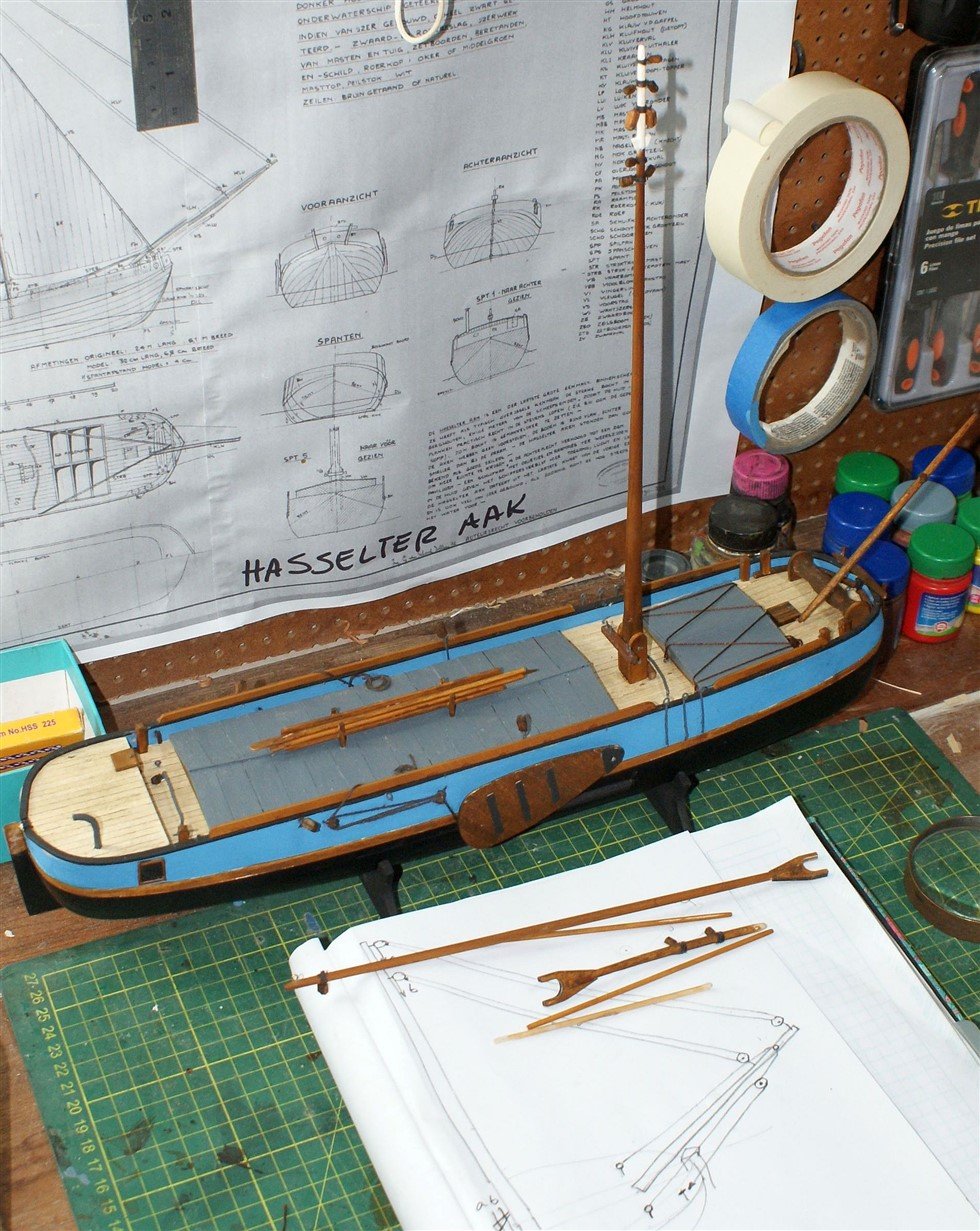

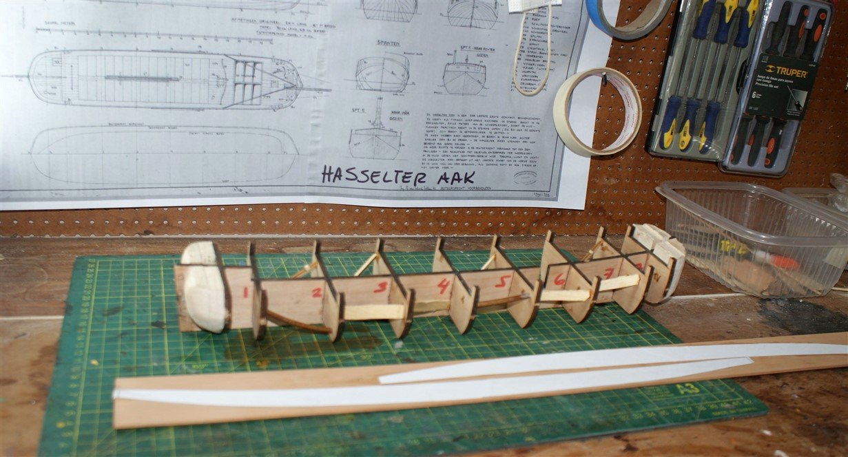

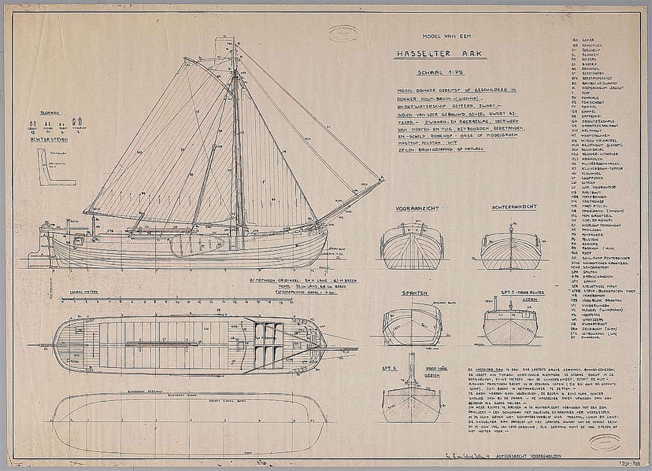

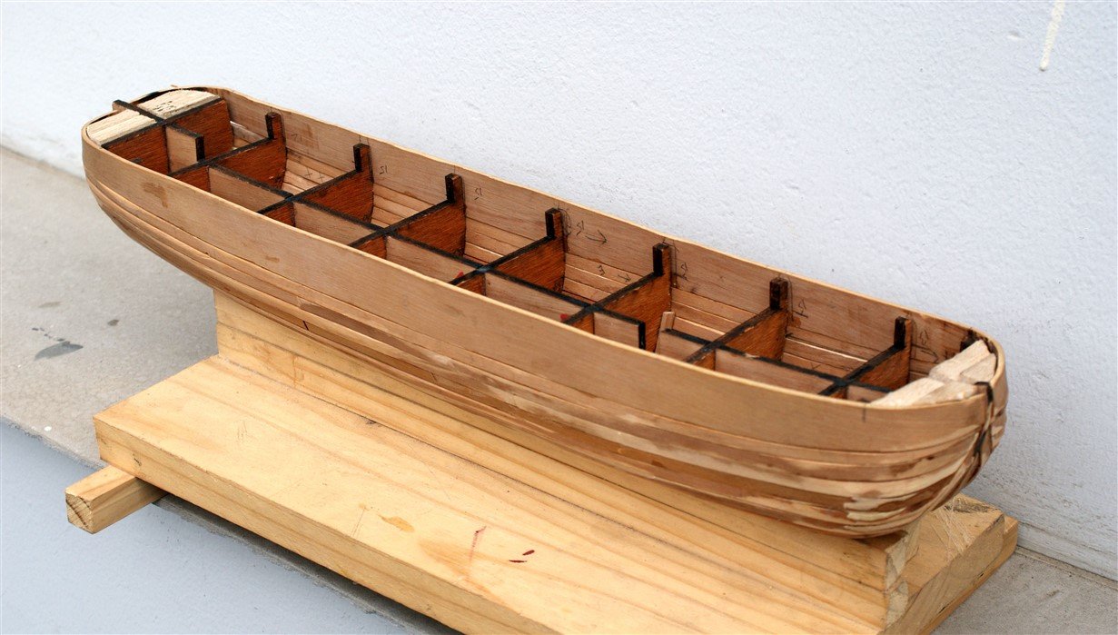

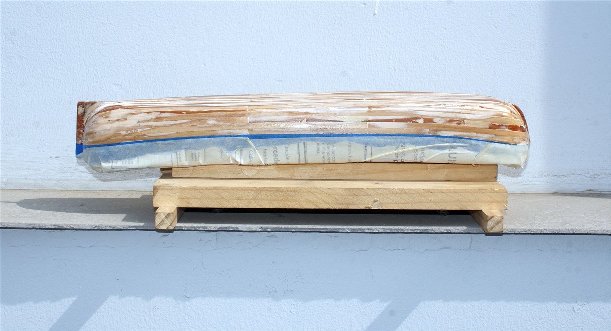

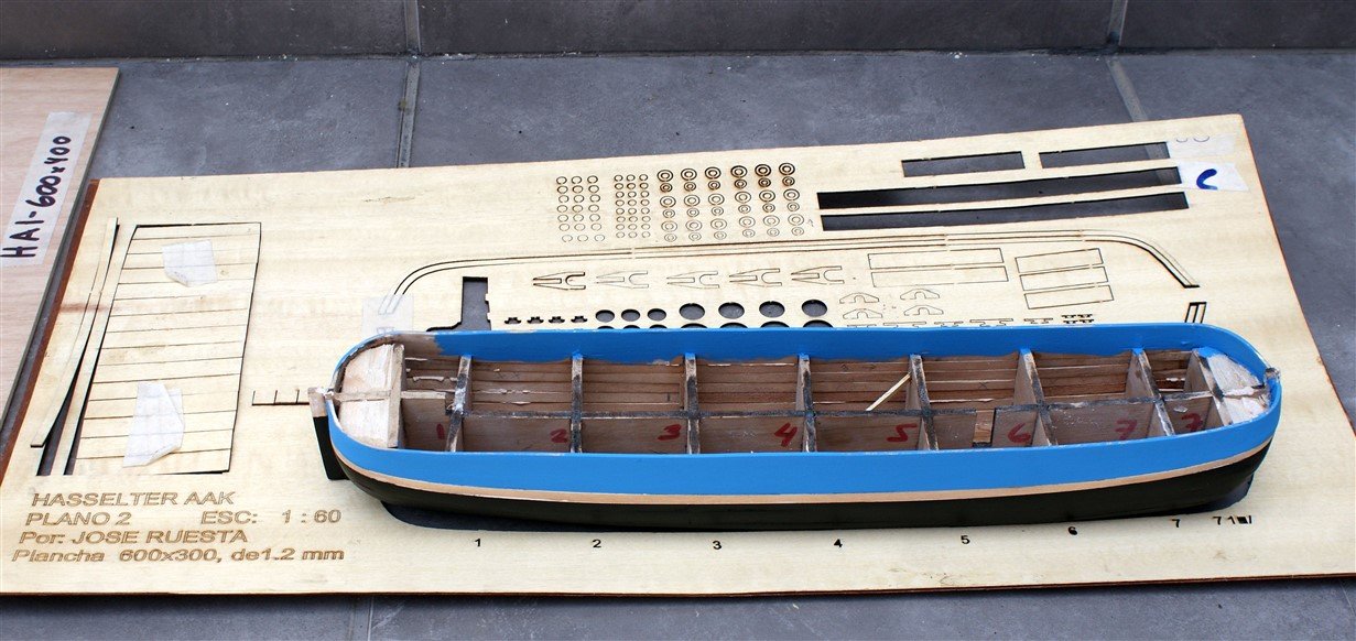

El Hasselter AaK, es un tipo de barcaza de carga a vela, con esloras entre los 15 a 25 metros, inicialmente eran de madera y a principios del siglo pasado empezaron a construirse de acero con motor. El modelo construído se basa en plano de G. Schaich (1942) y a falta de mayores detalles traté de seguir las características de las primeras barcazas, usando fotografías e información fílmica de internet.

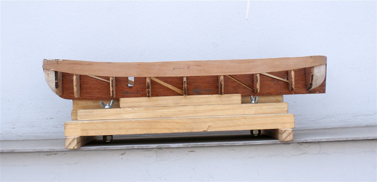

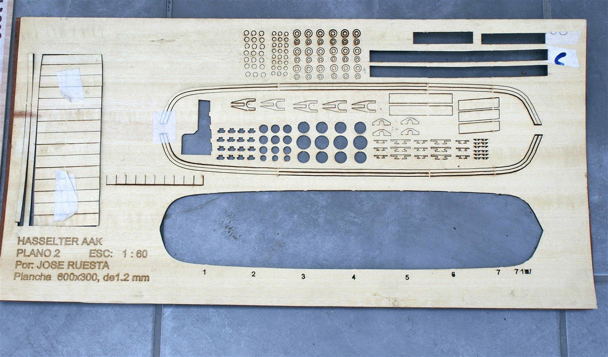

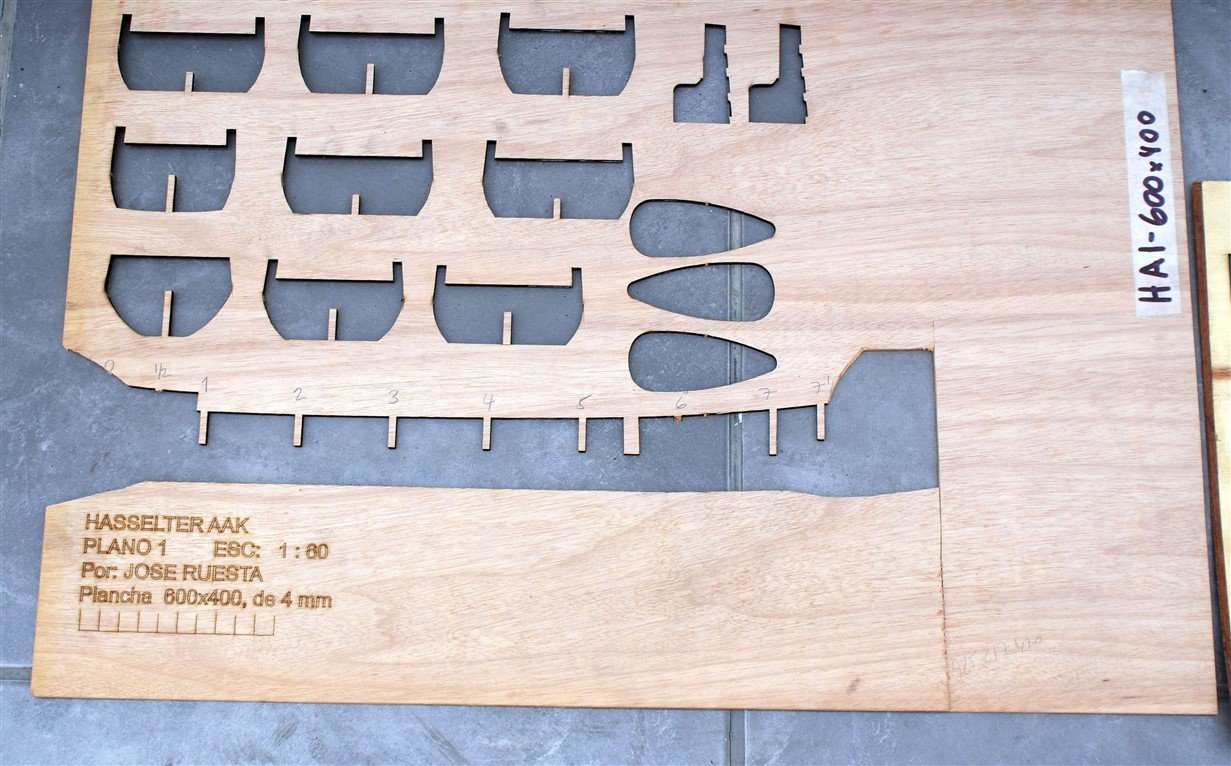

Del plano mostrado y de las líneas del casco se obtuvo las secciones para las cuadernas, la forma de cubierta y dimensiones de la arboladura se dibujaron en autocad y se hizo el corte de cuadernas y partes principales sobre planchas de triplay de 4 mm y 1.5 mm con laser. Las dimensiones de elementos menores se tomaron del plano y fotografías de naves similares. Las fotos muestran las planchas y la primera parte de armado de cuadermas y montaje de las tracas. Al ser un modelo largo, hubo un problema de torsión con la falsa quilla y se solucionó con unos refuerzos en diagonal.

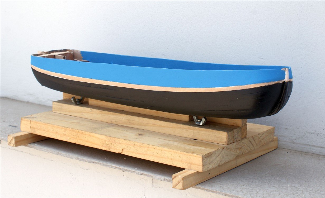

HASSELTER AAK (Parte 2 de 4)

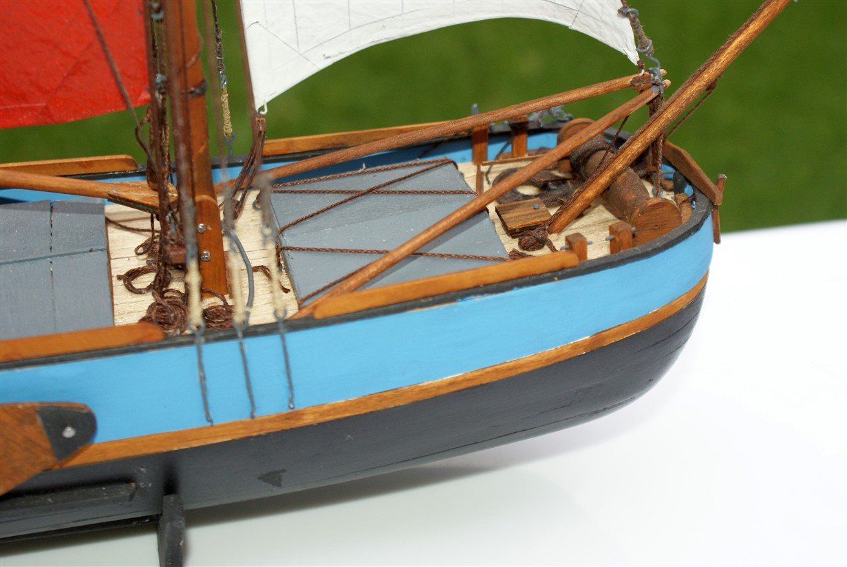

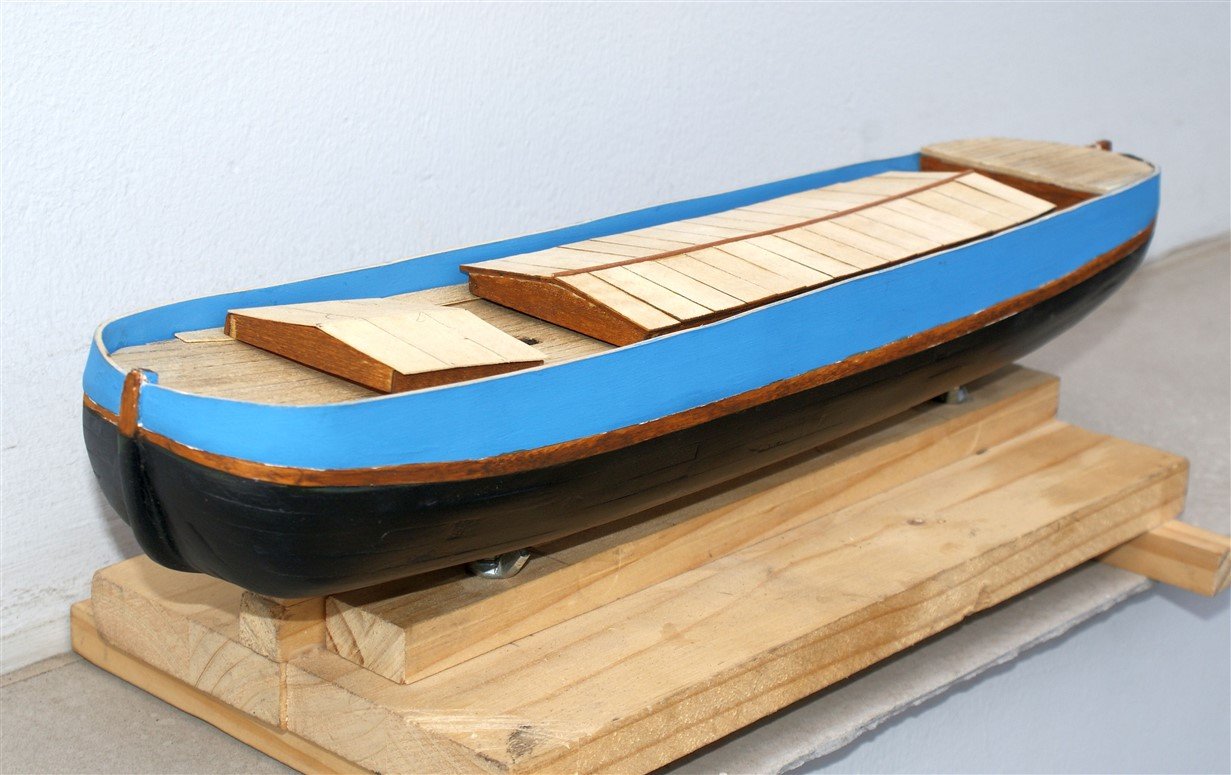

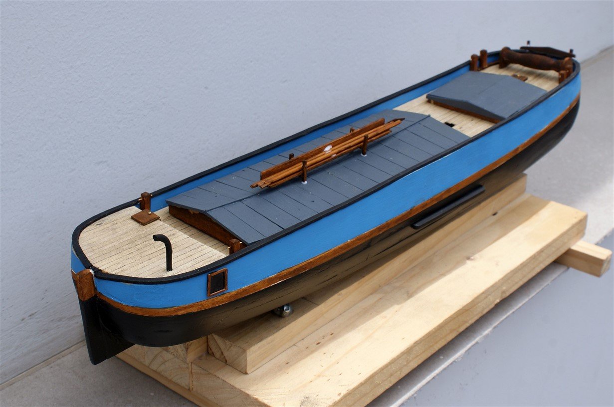

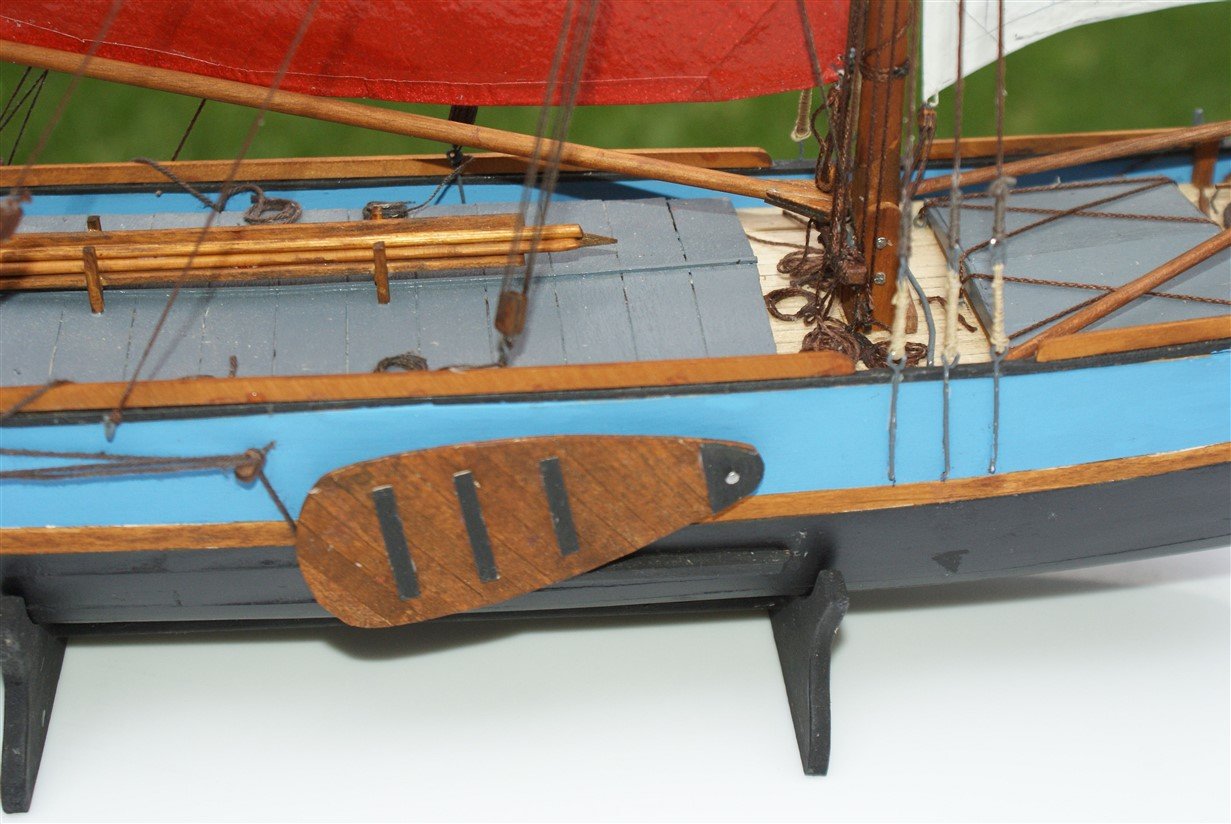

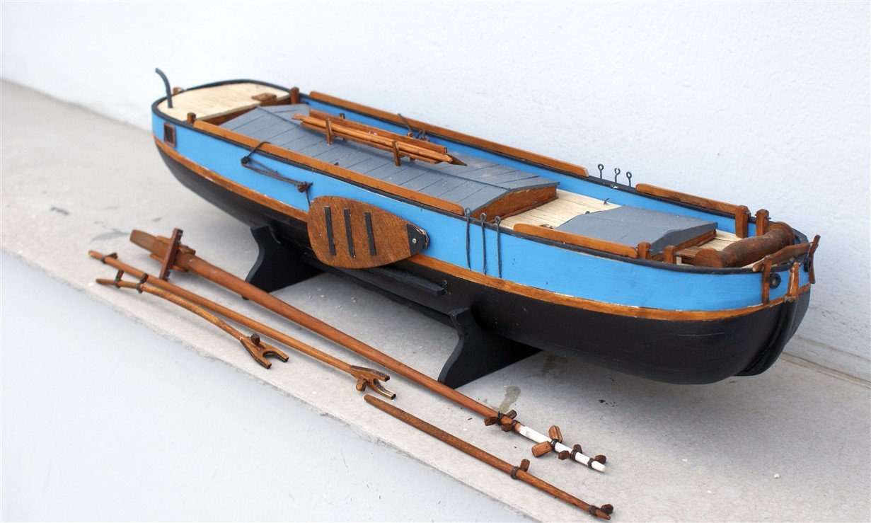

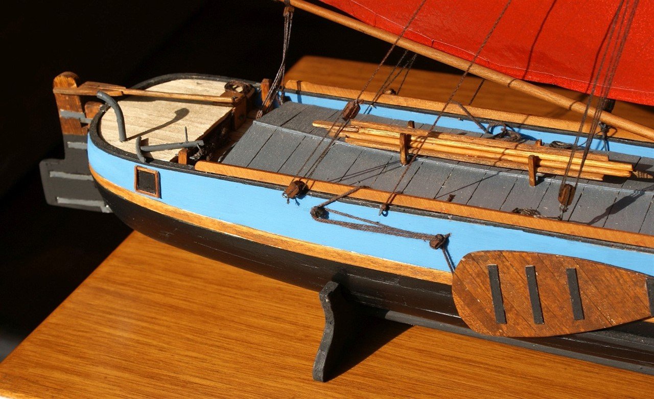

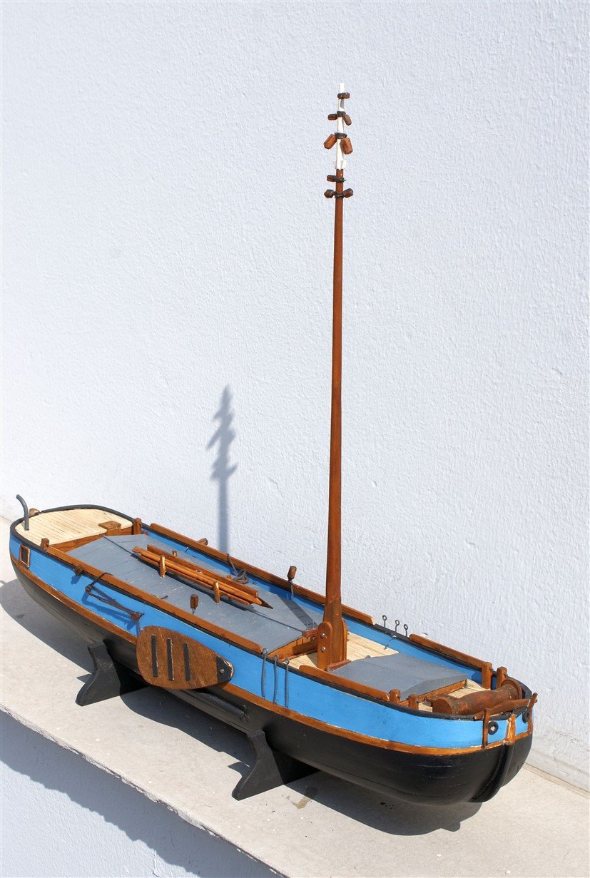

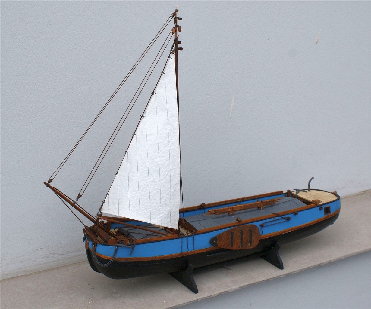

Después de buscar que colores podría tener la nave, encontré usual el color negro en la obra viva; para la obra muerta opte por seguir los colores de una nave similar reconstruída, en color celeste y madera clara. La cubierta se preparó con listones de enchapado y se envejeció con betún. Tambien se preparó el mástil, el bauprés, la botavara y el gaff que tiene una forma curva. Se montó las tapas de la bodega y los demás elementos de cubierta.
- HA2_07.jpg (145.77 KiB) Visto 1286 veces
- HA2_08.jpg (130.54 KiB) Visto 1286 veces
- HA2_09.jpg (160.53 KiB) Visto 1286 veces
- HA2_10.jpg (150.42 KiB) Visto 1286 veces
- HA2_11.jpg (162.53 KiB) Visto 1286 veces
- HA2_12.jpg (143.67 KiB) Visto 1286 veces
- HA2_13.jpg (140.13 KiB) Visto 1286 veces
- HA2_14.jpg (193.24 KiB) Visto 1286 veces
- HA2_15.jpg (289.04 KiB) Visto 1286 veces
- HA2_16.jpg (115.11 KiB) Visto 1286 veces

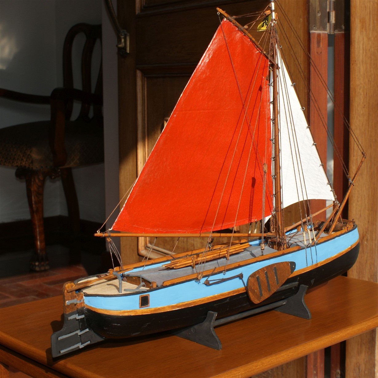

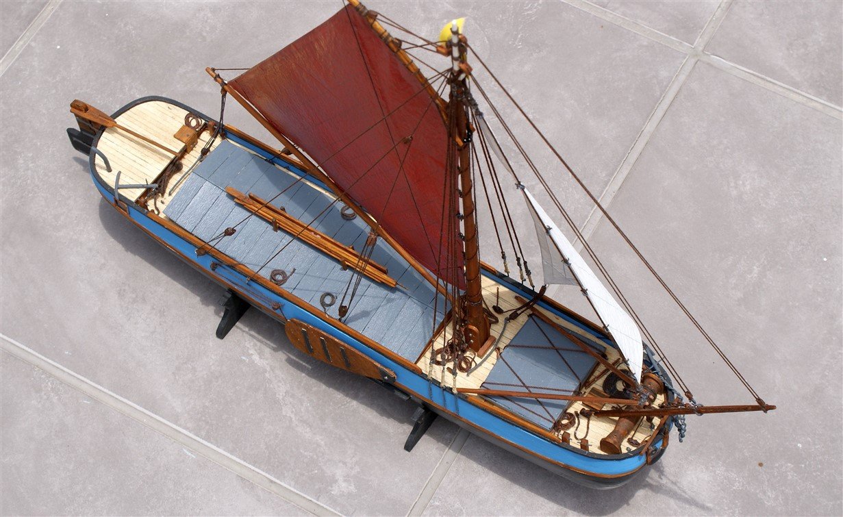

HASSELTER AAK (Parte 3 de 4)

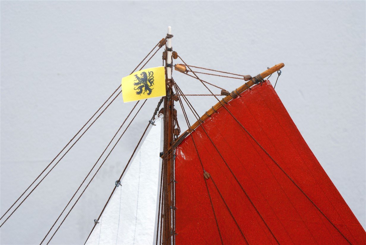

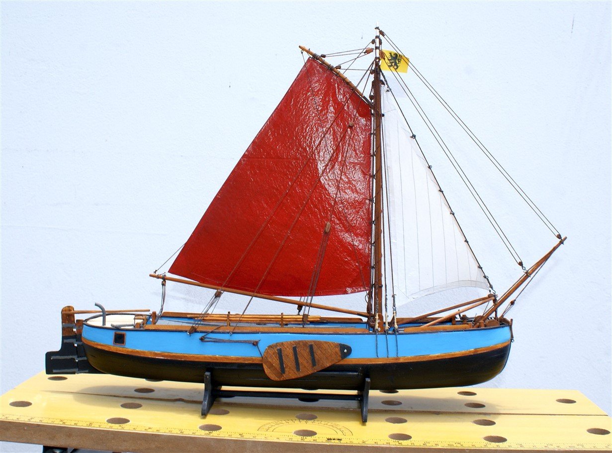

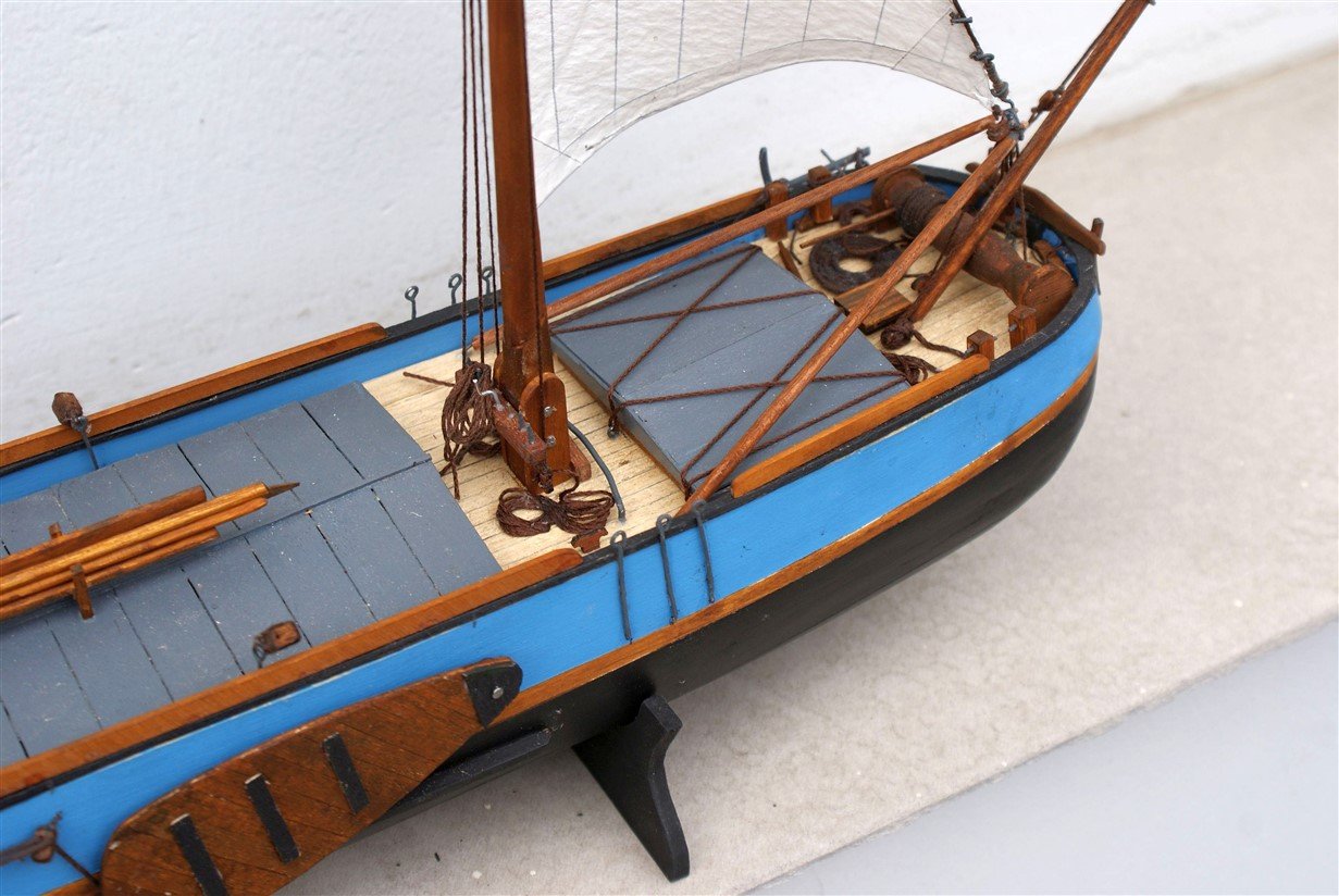

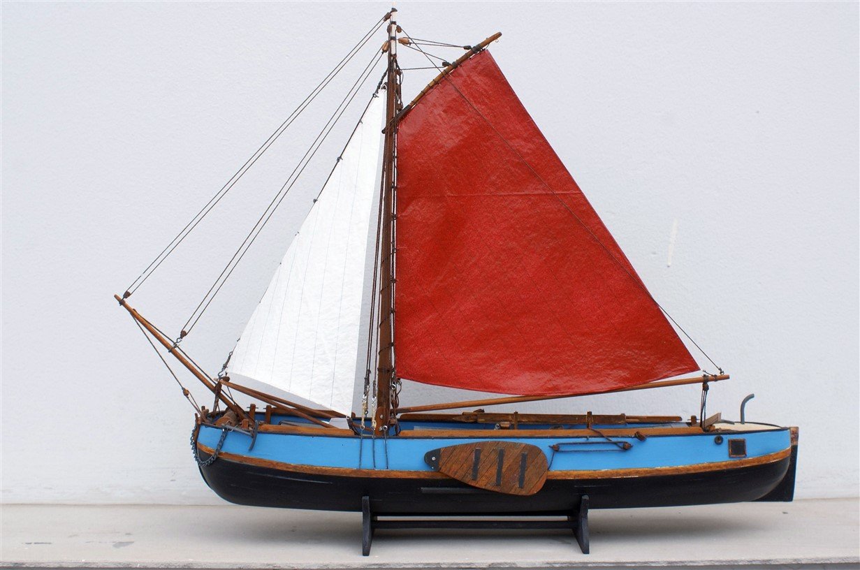

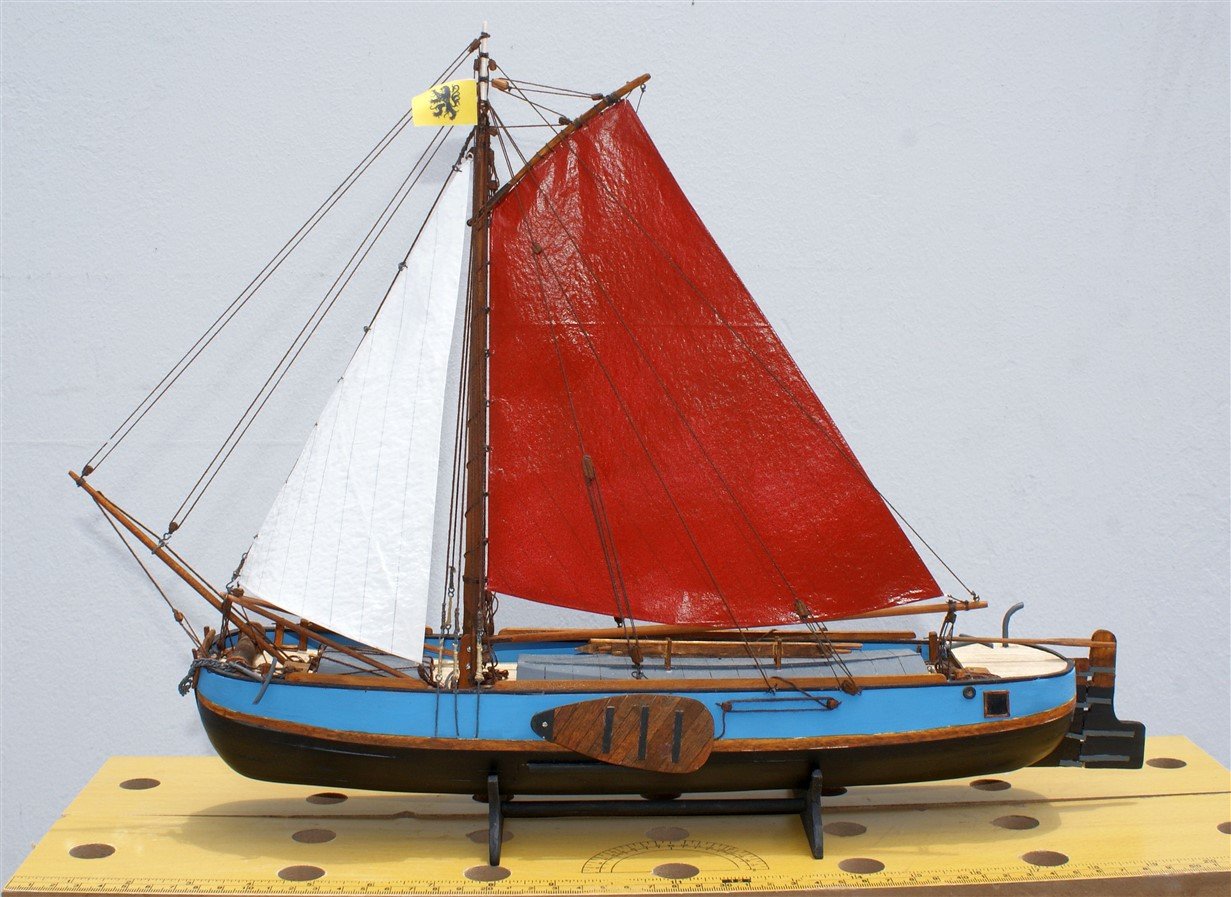

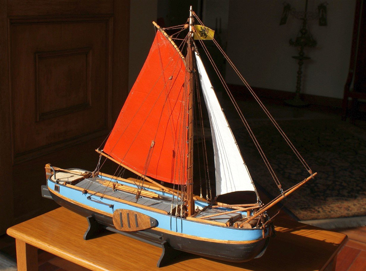

Preparación de las velas. Aquí también con dudas (si usar velas blancas o de algún color), opté por usar el blanco en el foque y el color ocre para la vela mayor. Es usual que estos veleros tengan velas de un o dos colores, blanco, ocre o gris.
Las velas son de papel seda blanco con una base blanca en spray y después se pinta con aerógrafo. Por último colocar las maniobras, estays y obenques. Al final la bandera, opté por la de Flandes
- HA3_18.jpg (186.76 KiB) Visto 1286 veces
- HA3_19.jpg (176.28 KiB) Visto 1286 veces
- HA3_20.jpg (153.25 KiB) Visto 1286 veces
- HA3_21.jpg (202.55 KiB) Visto 1286 veces
- HA3_22.jpg (207.69 KiB) Visto 1286 veces
- HA3_23.jpg (133.94 KiB) Visto 1286 veces
- HA3_24.jpg (133.41 KiB) Visto 1286 veces
- HA3_25.jpg (202.54 KiB) Visto 1286 veces

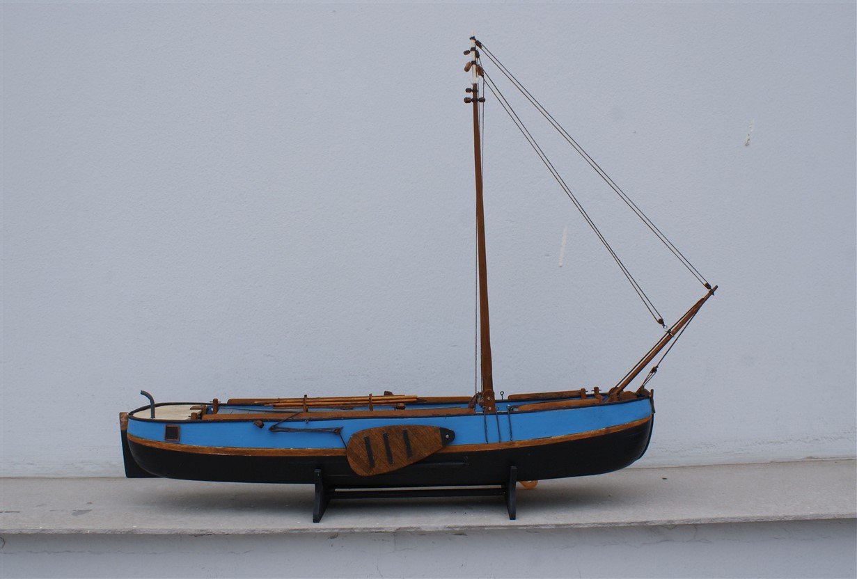

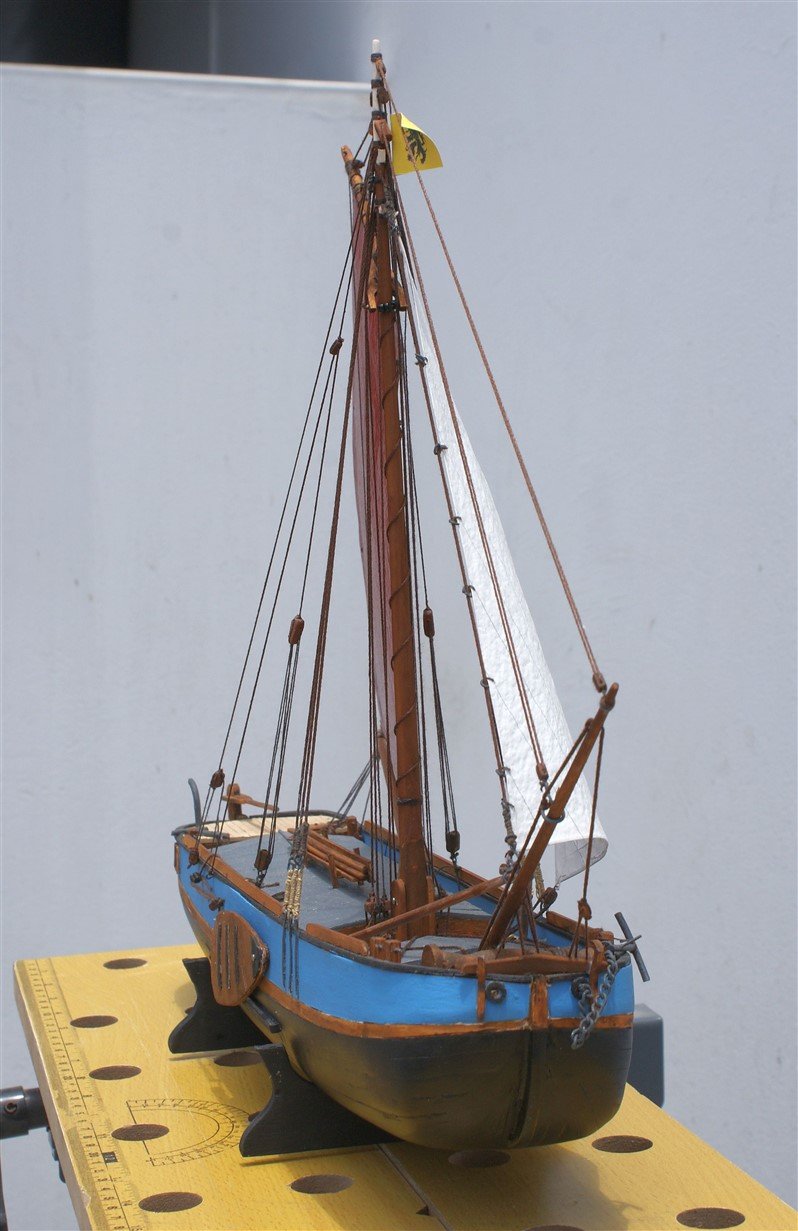

HASSELTER AAK (Parte 4 de 4)
Terminado..!
Datos Generales:
Hasselter Aak (Países bajos, Flandes)
Tipo: Barcaza a vela
Función original: Barco de transporte
Eslora: 23.89 m (398 mm)
Manga: 5.10 m (85 mm)
Puntal: 2.34 m (39 mm)
Largo Total: 30.99m (516 mm)
Alto total: 19.86 m (331 mm)
Escala: 1/60
Fecha terminación: Febrero 2021
Por: José Ruesta (Lima, Perú)
Terminado..!
Datos Generales:
Escala: 1/60
- HA4_26.jpg (154 KiB) Visto 1286 veces
- HA4_27.jpg (192.72 KiB) Visto 1286 veces
- HA4_28.jpg (220.47 KiB) Visto 1286 veces
- HA4_29.JPG (164.35 KiB) Visto 1286 veces
- HA4_30.JPG (151.89 KiB) Visto 1286 veces
- HA4_31.jpg (237.1 KiB) Visto 1286 veces
