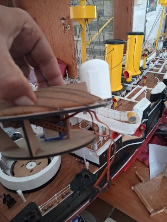

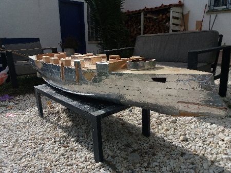

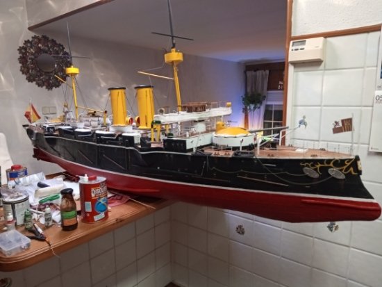

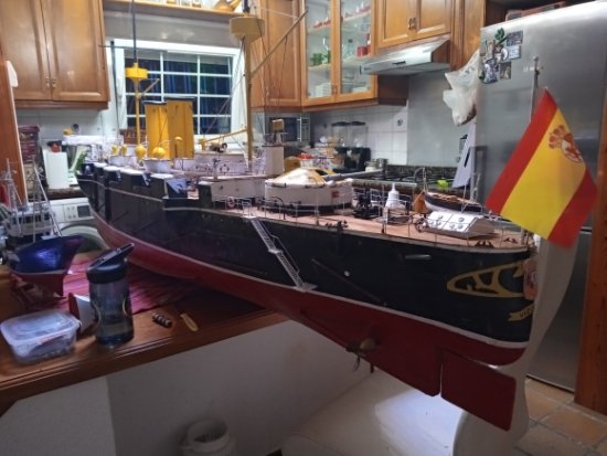

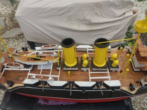

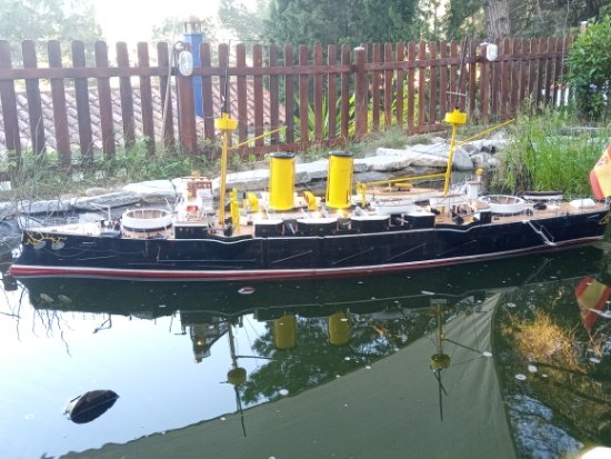

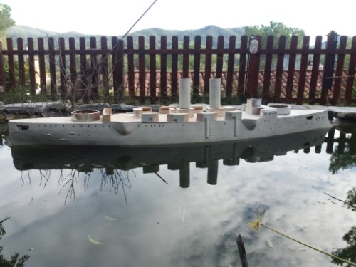

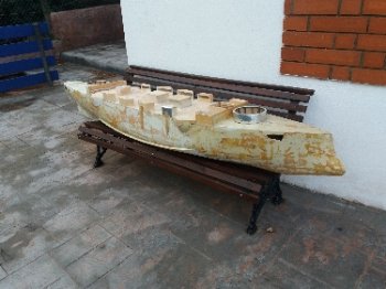

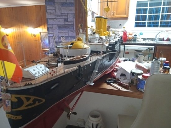

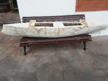

Os presento mi trabajo durante lanl pandemia.
Mide 2.3 metros. Pesa 130 kilos
Motorores con reducvion refrigerados por agua.
Lastre por tanques de agua y bombas

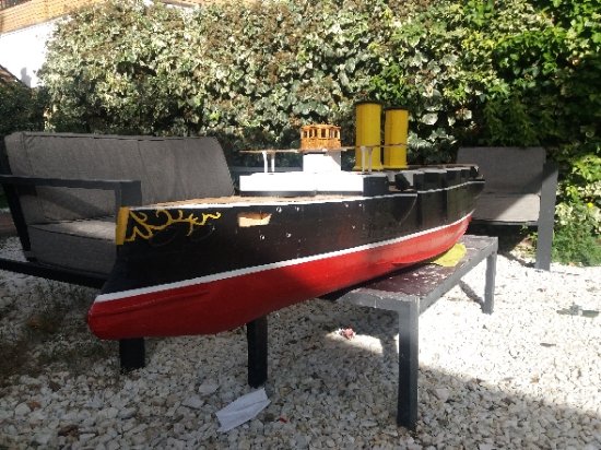

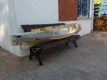

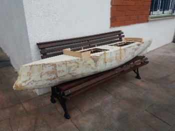

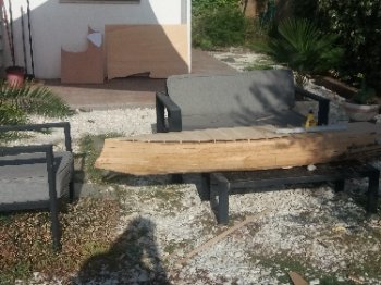

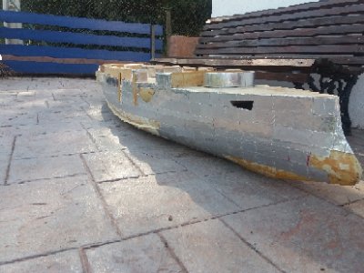

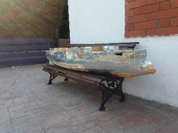

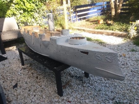

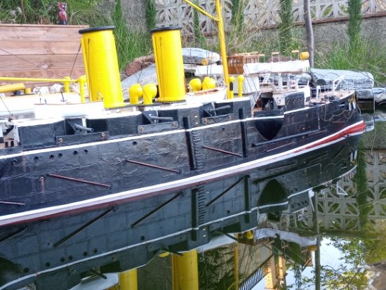

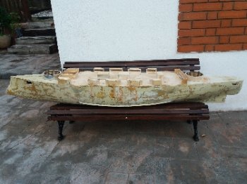

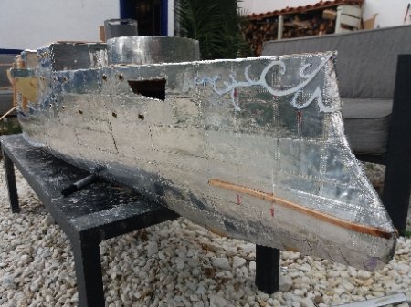

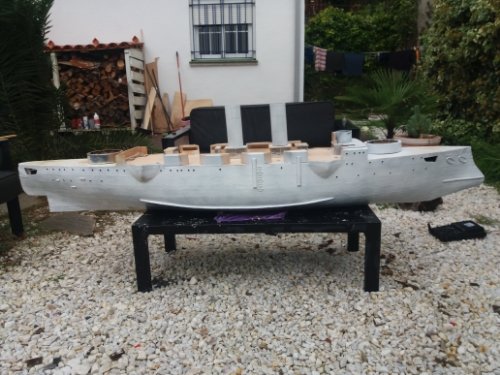

El casco es en madera y fibra
Recubierto de aluminio repujado.
Doble cubierta para evitar tensiones.
Torres por arduino y servos

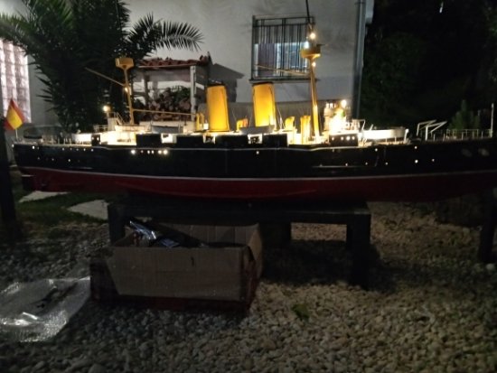

Iluminacion por leds
Helices de 65mm
Ejes con caja de grasa

El trabajo fue tedioso

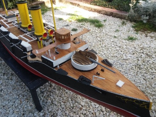

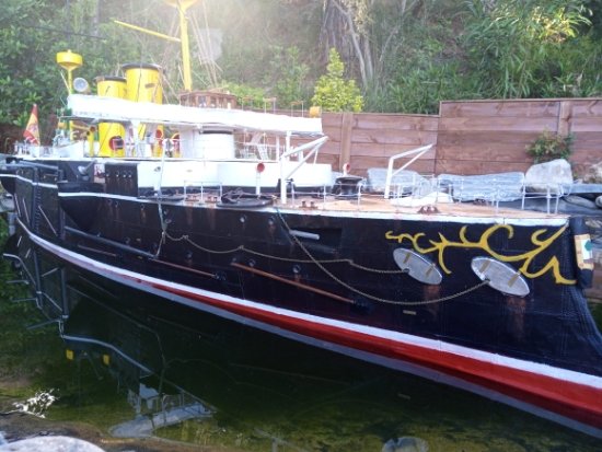

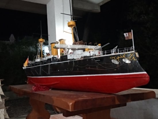

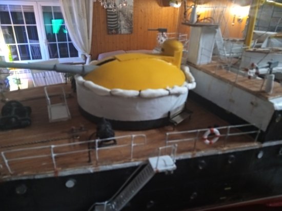

Los ornamentos son en plastico
Carlos vacarisses
Mensajes: 88
Registrado: Vie Feb 05, 2021 8:38 pm
Re: Vizcaya 1/48
Mensaje por Carlos vacarisses »

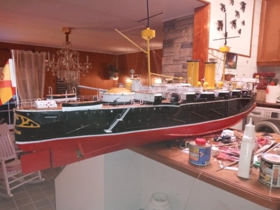

Los tanques son 4 y de metacrilato. Comunicados entre si.
Carlos vacarisses
Mensajes: 88
Re: Vizcaya 1/48

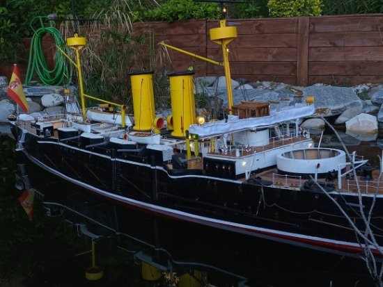

Lleva 4 baterias de plomo
Y 4 bombas de 12v
Carlos vacarisses
Mensajes: 88
Re: Vizcaya 1/48
El lastrado por agua. Es para evitarme pesos en el trasporte
Embarca unos 60 litros.

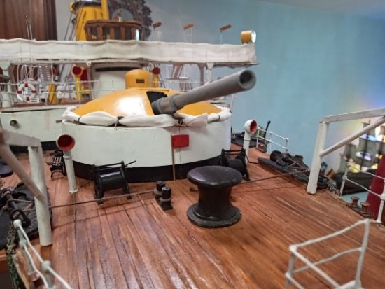

Toda la artilleria gira y se rleva hasta los 30 grados.

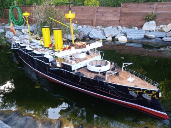

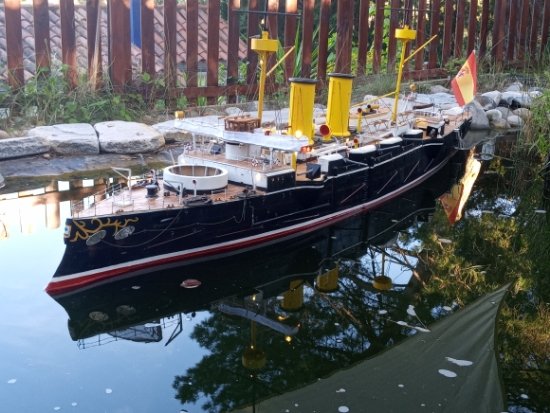

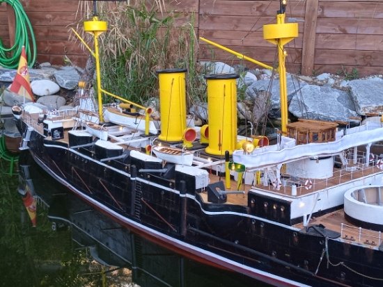

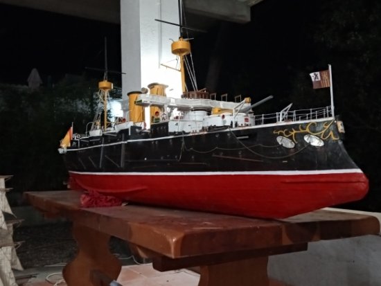

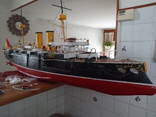

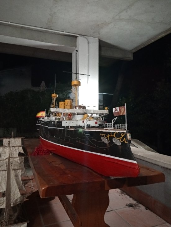

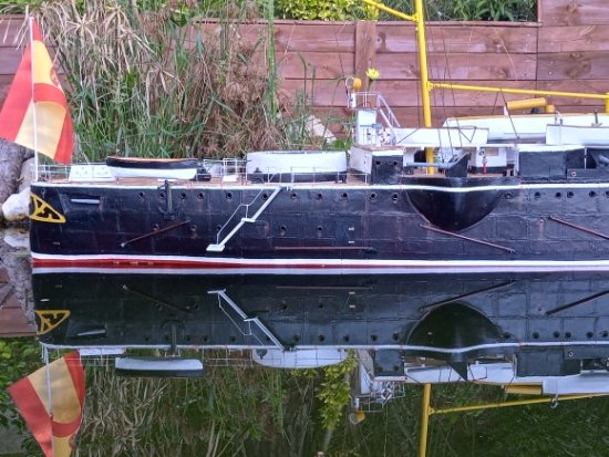

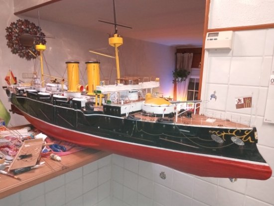

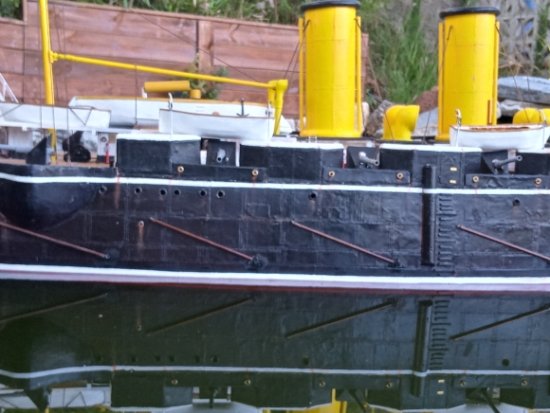

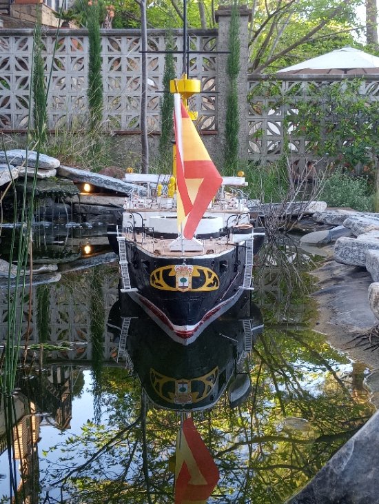

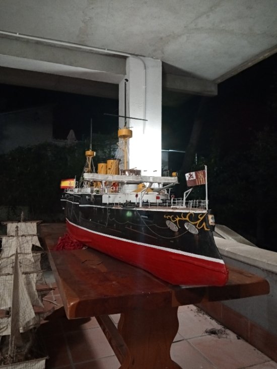

El amarillo lo repinte en ocre.

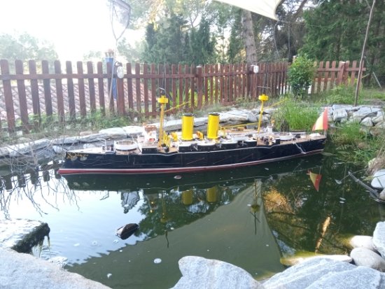

Y ya ta. Un vizcaya naveganle
Carlos vacarisses
Mensajes: 88
Re: Vizcaya 1/48

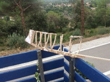

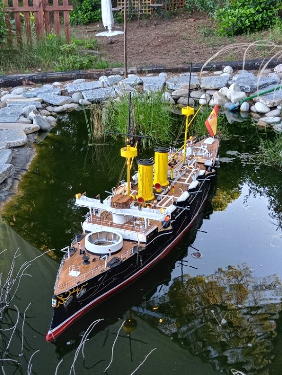

Los botalones de la red antitorpedos. Son funcionales

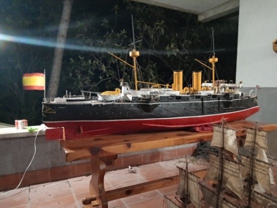

Un trabajo espectacular Carlos!!! :clap: El cruzero acorazado Vizcaya de la clase Infanta Maria Teresa, botado en Sestao en 1981 y hundido en la batalla de Santiago de Cuba en 1898 (vikipedia ;) ) Muy poco vistos modelos de aquella época.

Precioso, me gustaría verlo navegar, quizás algún día podamos coincidir

Te ha quedado muy bien, Carlos. Tiene que ser una gozada verlo navegar. Ya nos pondrás un vídeo. :clap:
