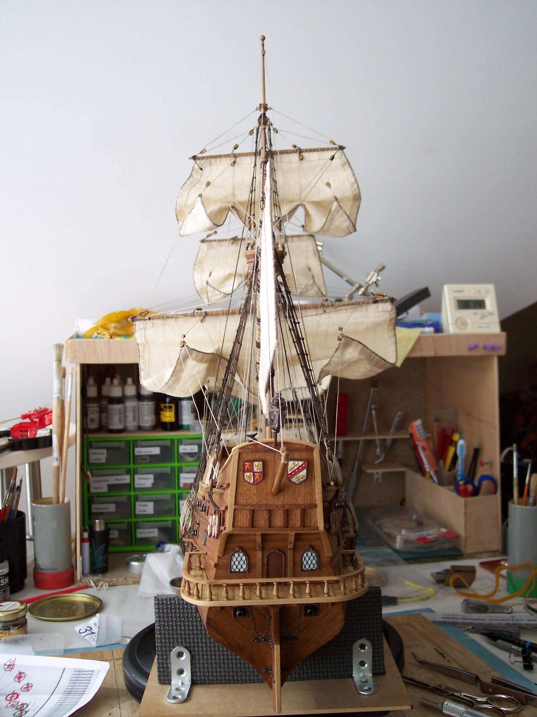

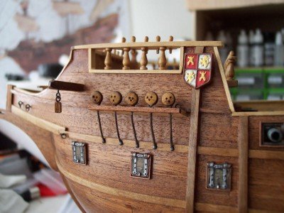

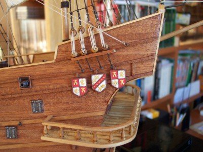

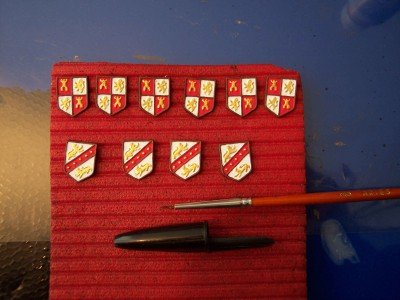

Primero limpiar bien la superficie a pintar, luego pintar siempre de color más claro a más oscuro. Cuando hayas pintado los fondos y las figuras, perfila con un negro o color muy oscuro. A continuación una aguada de un ocre para "matar" un poco el aspecto a nuevo y para finalizar una capa de barniz satinado.
Éxito garantizado.
Las pinturas, acrílicas (Vallejo por ejemplo, pero las normales, no las "air" que son para aerógrafo y están muy diluidas).
El pincel acorde al tamaño de lo que vayas a pintar.
Jaime
Éxito garantizado.
Jaime

Jaime, precisamente son esas las piezas que tengo que hacer. Te agradezco mucho las fotos para que me sirvan más de referencia.
Un saludo y reitero mi agradecimiento a los dos.
