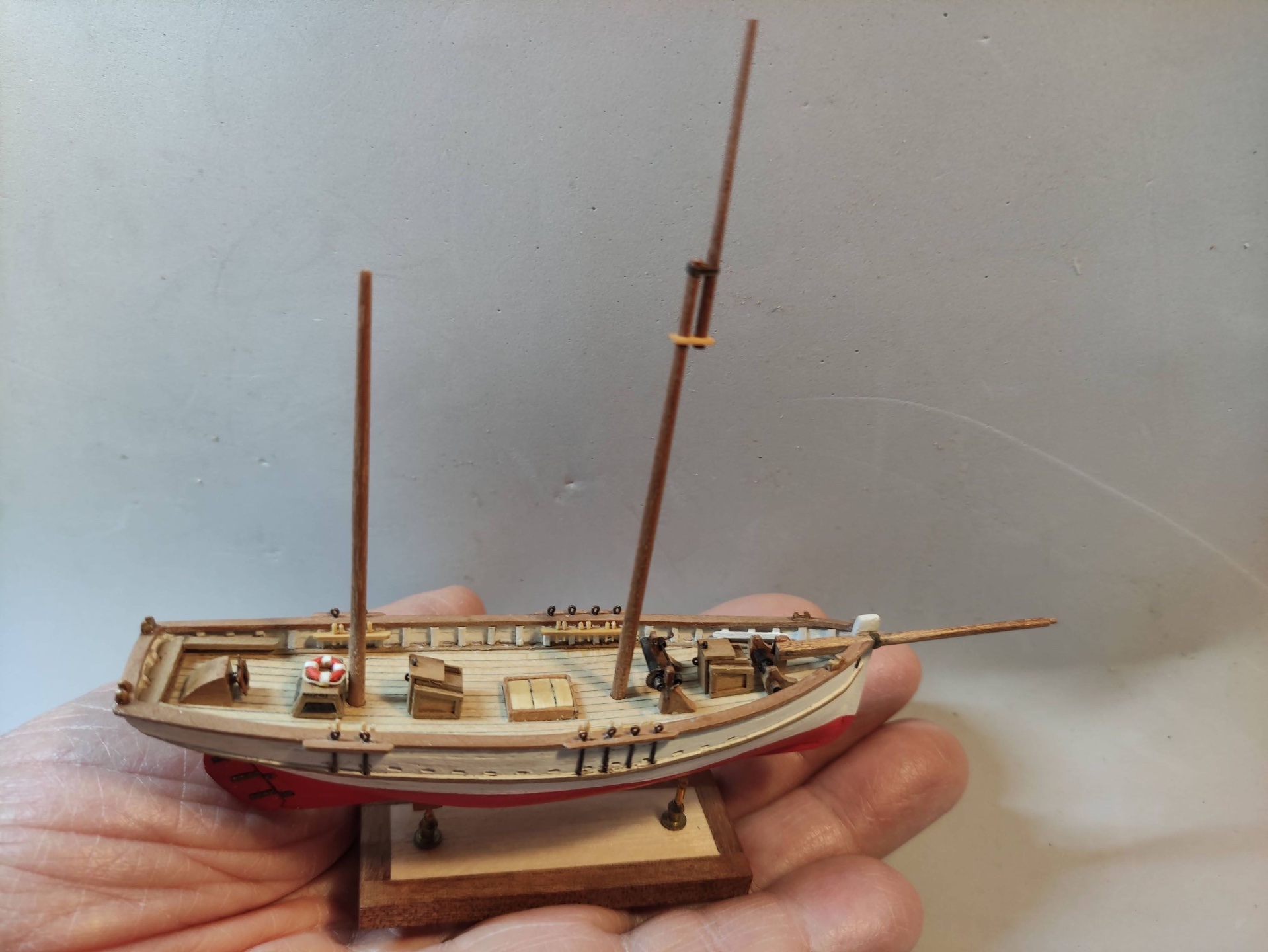

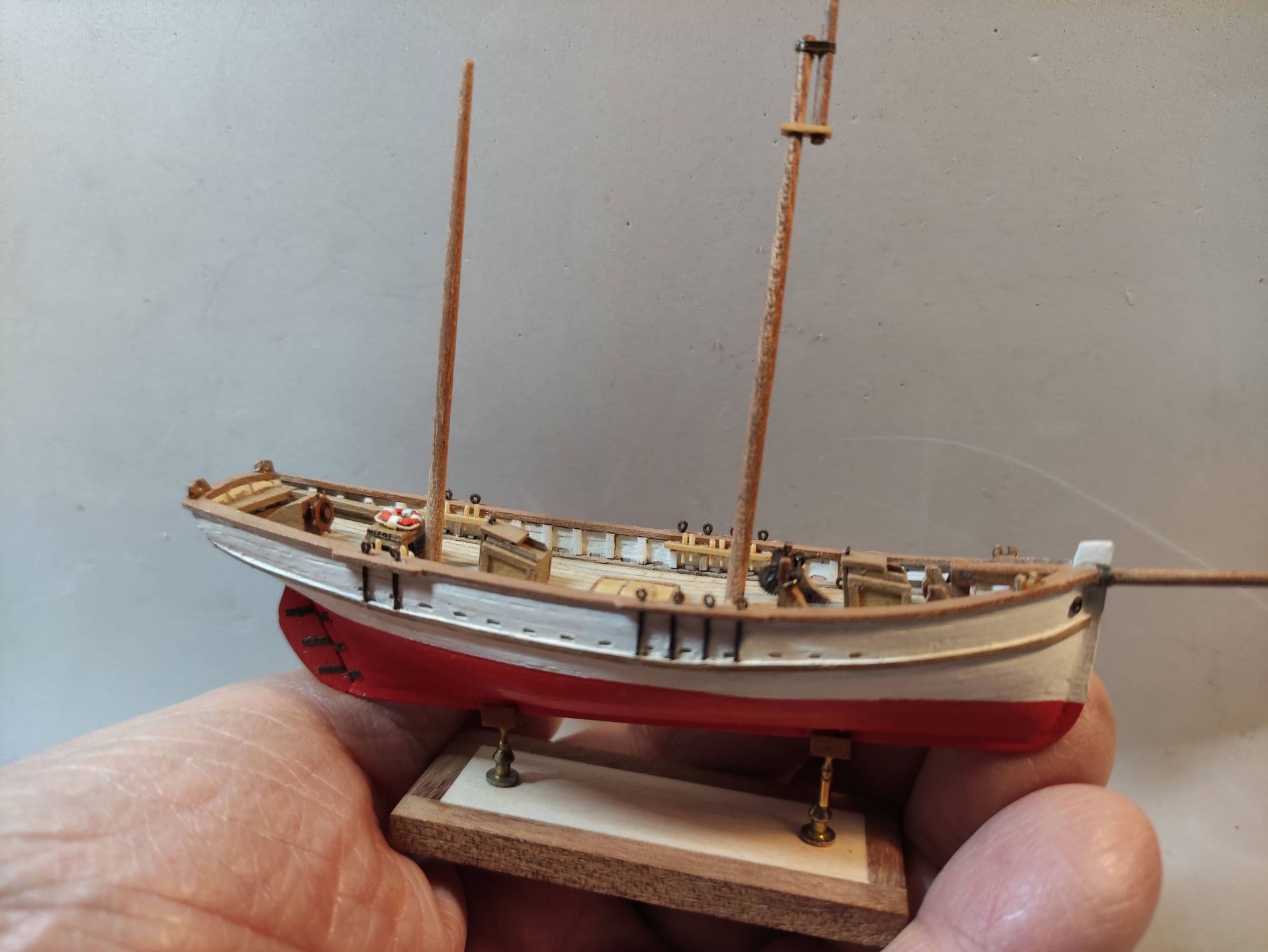

Estoy haciendo este modelo básicamente a partir de un dibujo de Juan Carlos Arbex, perteneciente a un calendario de hace años dedicado a pesqueros tradicionales españoles y muy poca más información de tipo iconográfico, como alguna fotografía de escasa resolución.

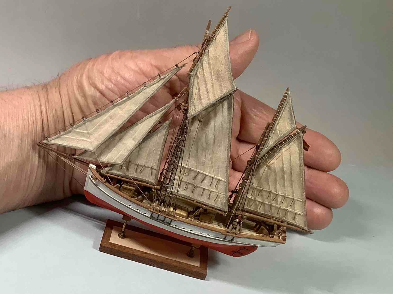

Faltan por poner la cangreja y la escandalosa del mesana, la trinquetilla y dos foques...

La balandra muy bonita pero la mayor con botavara y el estay de mesana pueden hacer notables desarboles. Si fuera mía le quitaba la botavara.

Leopoldofran escribió: Jue Ene 21, 2021 9:48 pm La balandra muy bonita pero la mayor con botavara y el estay de mesana pueden hacer notables desarboles. Si fuera mía le quitaba la botavara.
Lp

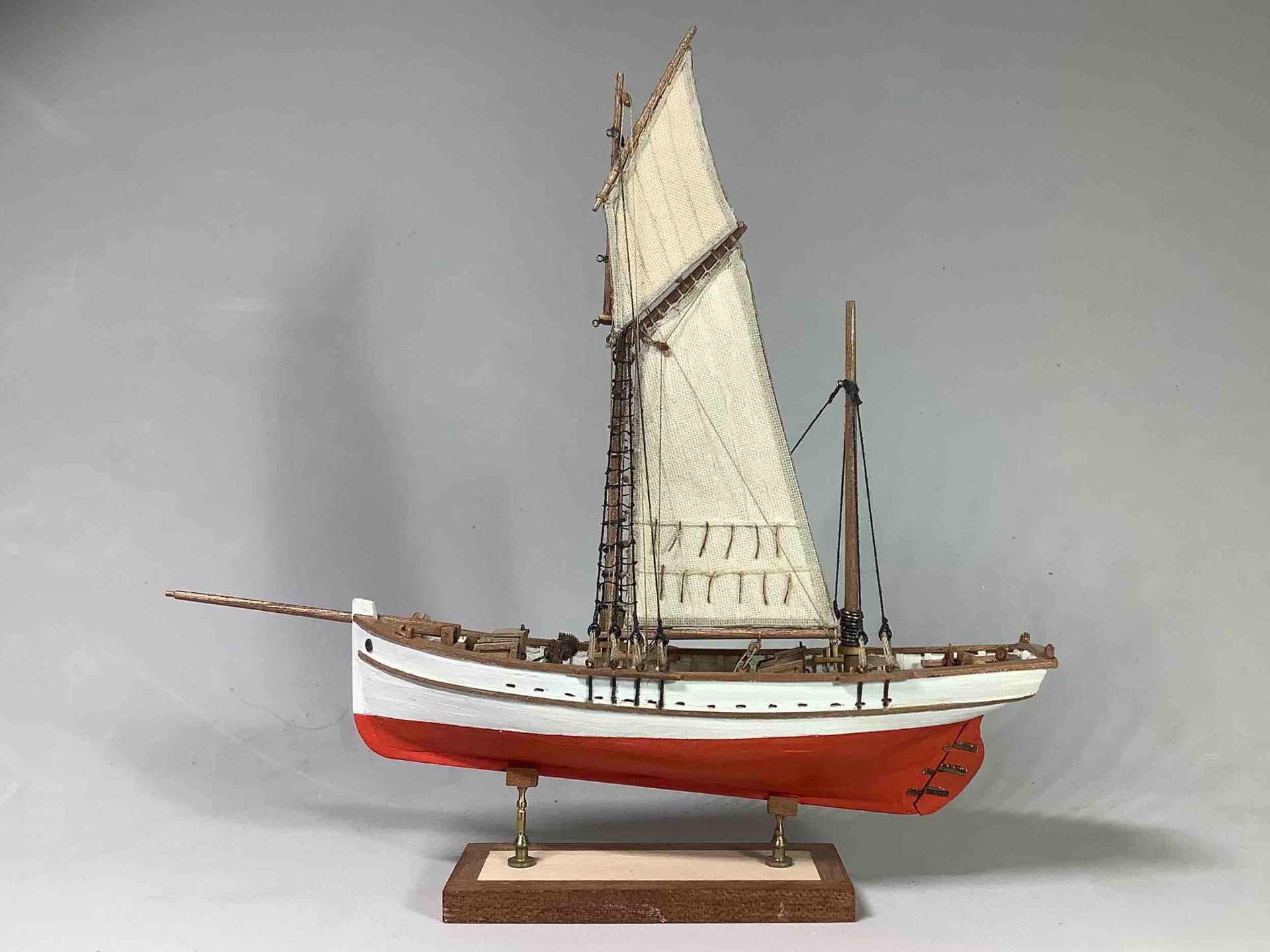

La verdad es que se me planteó la duda de si montar o no el estay de mesana, ya que es obvio que impide cambiar de borda la botavara, por lo que busqué información fotográfica de balandras canarias (que por cierto es bastante escasa), por el temor de que el dibujo de Juan Carlos Arbex no fuera de fiar en ese aspecto. Y he de decir que en las fotos se aprecia claramente que coexisten la botavara de la cangreja del mayor con el estay de mesana.... ¿puede ser que al ser los vientos más estables en la zona atlántica en que faenaban fuera bastante infrecuente la necesidad de cambio de borda? Ni idea.

Hay otra posibilidad que es que lleve dos estays de mesana como llevan las goletas por ejemplo el Pride of Baltimore.
Para virar se orza y cuando está proa al viento se tensa el estay que iba a sotavento se larga el otro y se acaba de virar.
Los veleros de quilla corrida tardan bastante en virar, más de un minuto , así que da tiempo de sobra.

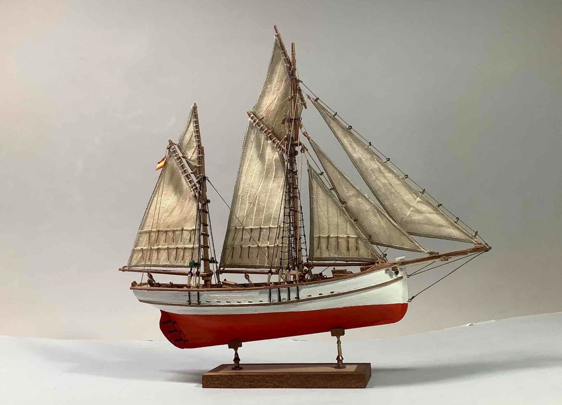

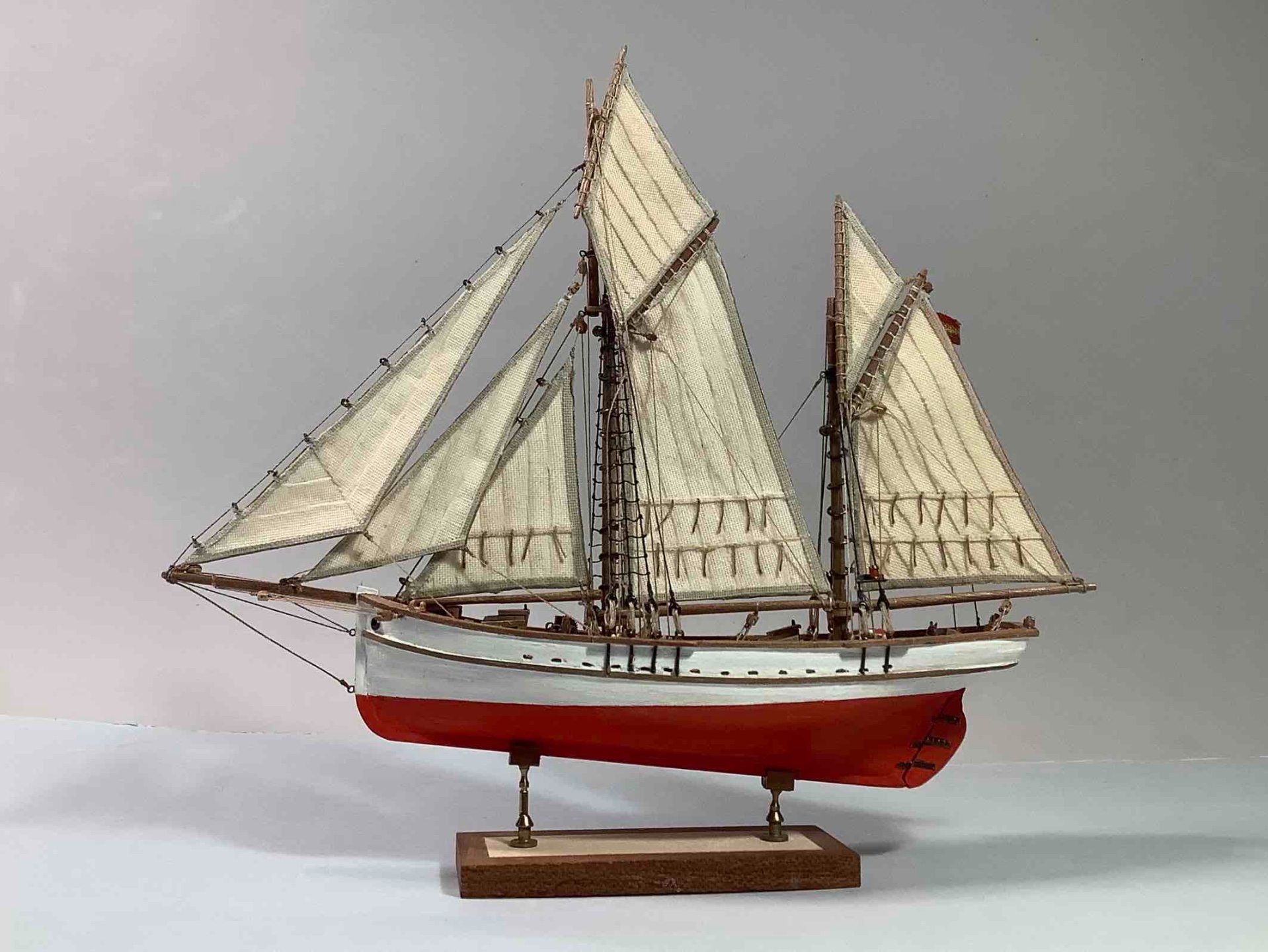

Ya la terminé

Preciosa :clap: :clap: que envidia y yo con estas manazas...

Te ha quedado muy bien. La ventaja de hacer barcos de ese tamaño es que no te encuentras con el problema de dónde ponerlo.

Muy chula esa balandra, tiene muy bellas lineas.-
