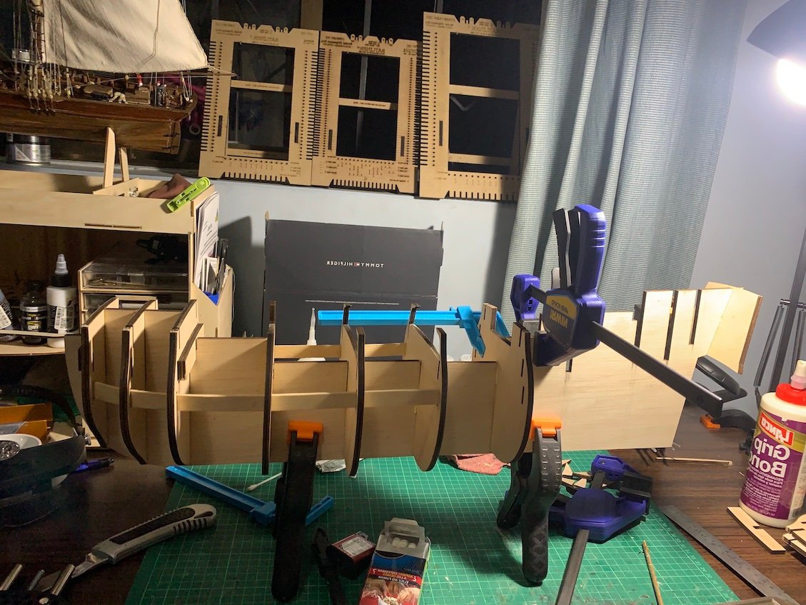

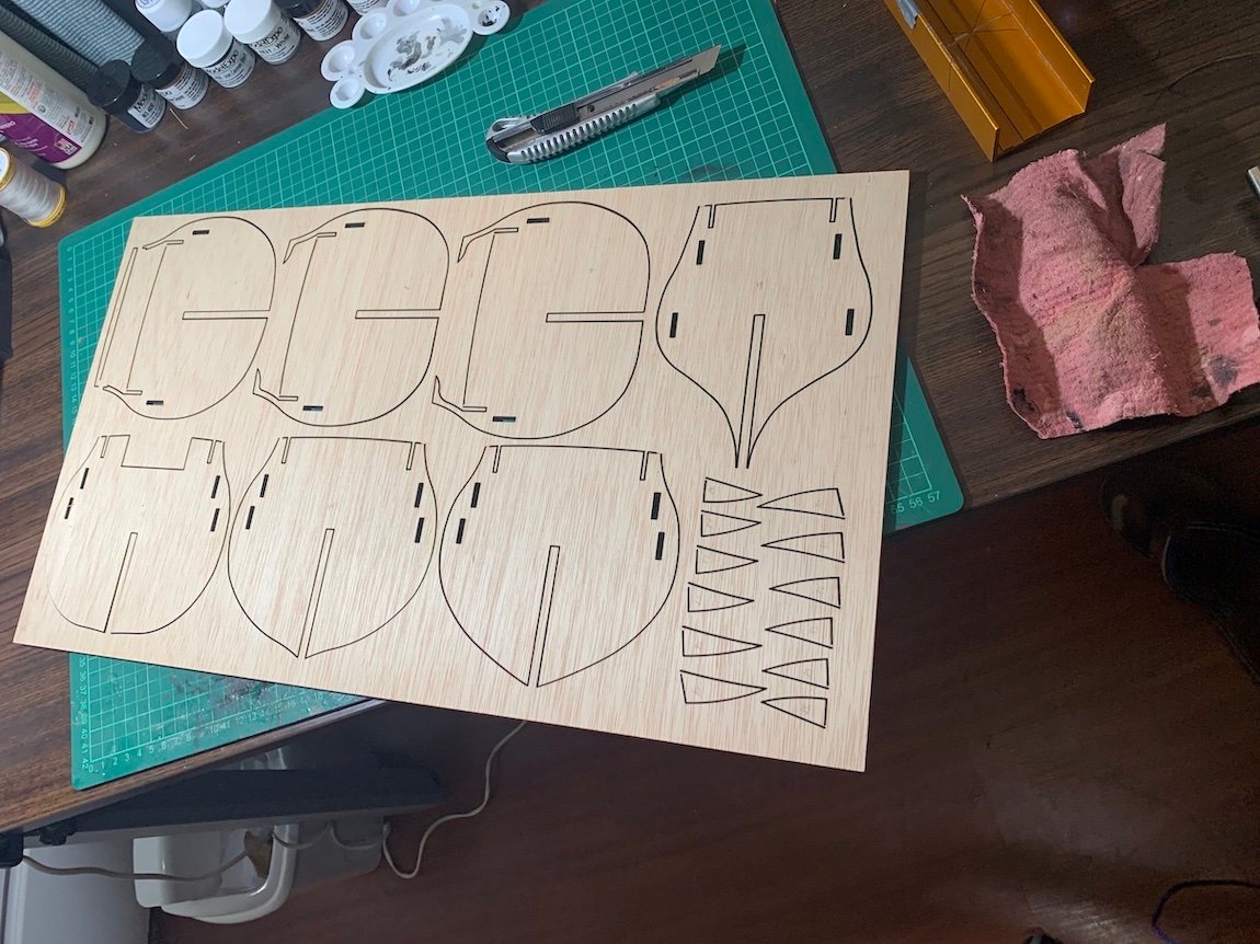

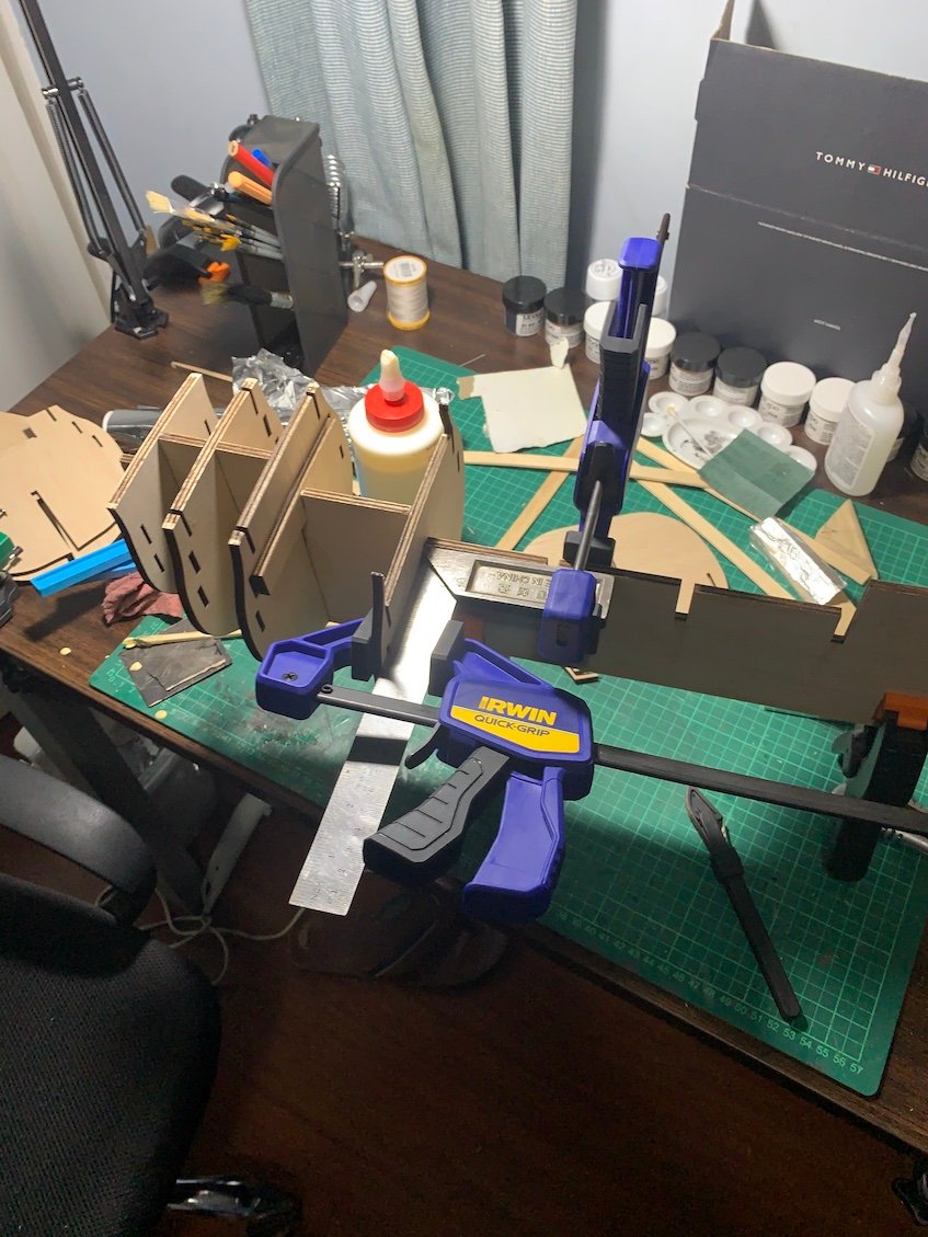

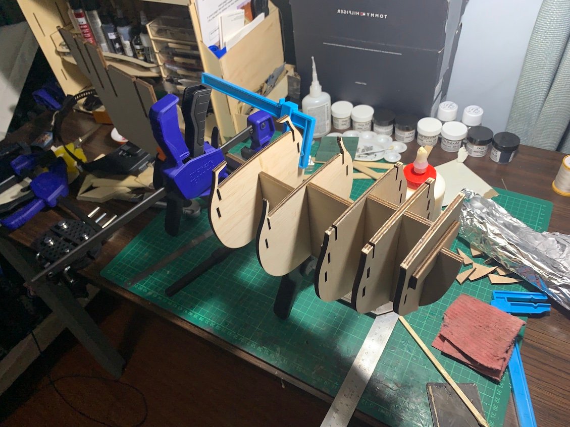

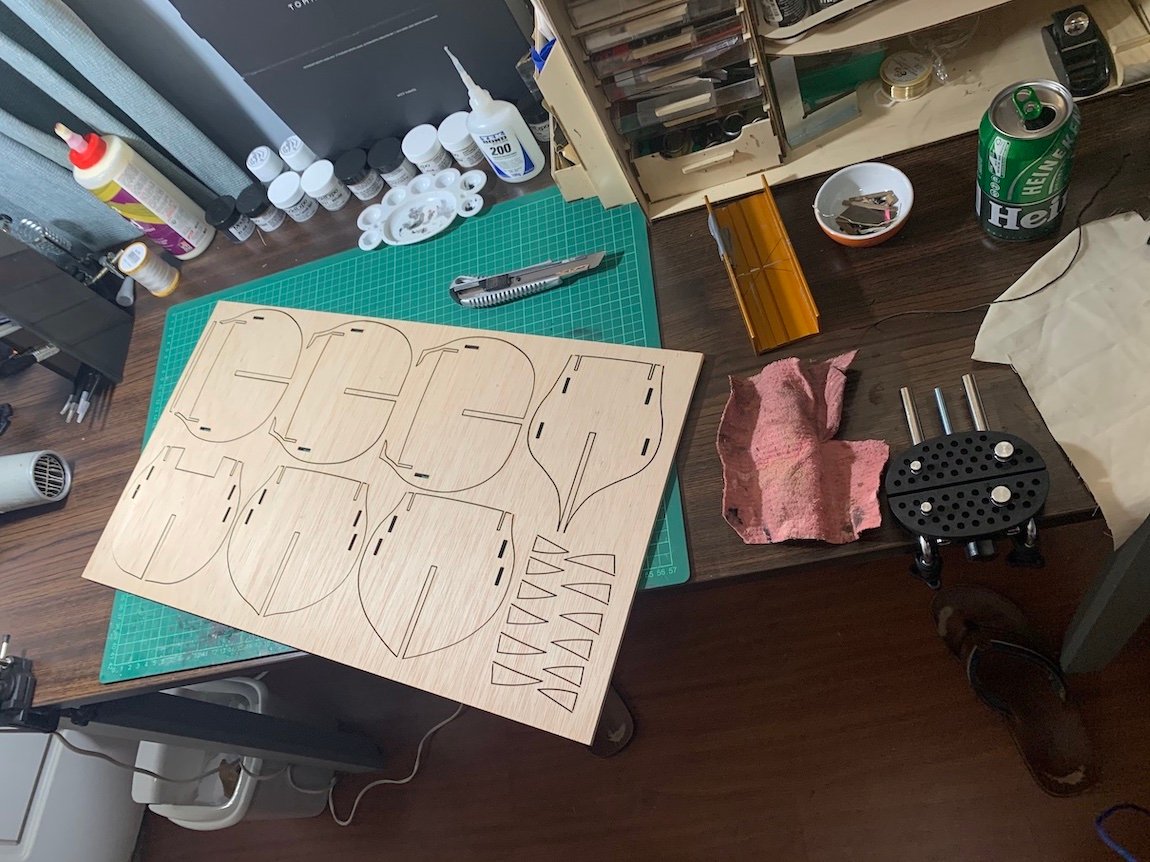

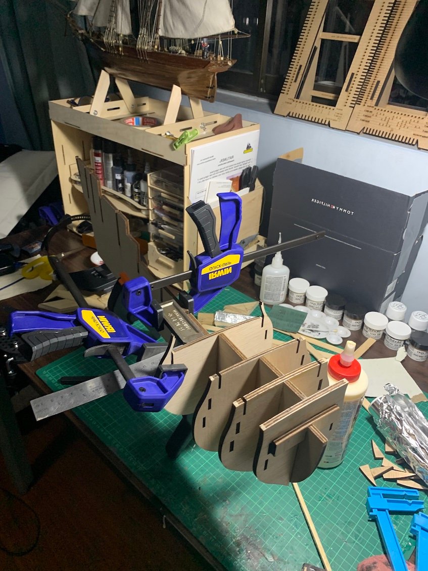

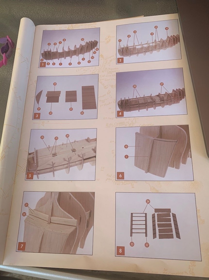

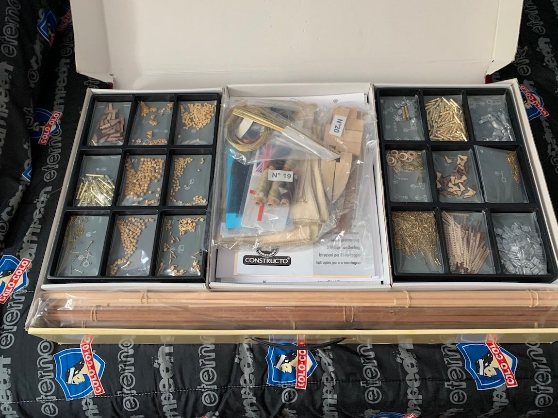

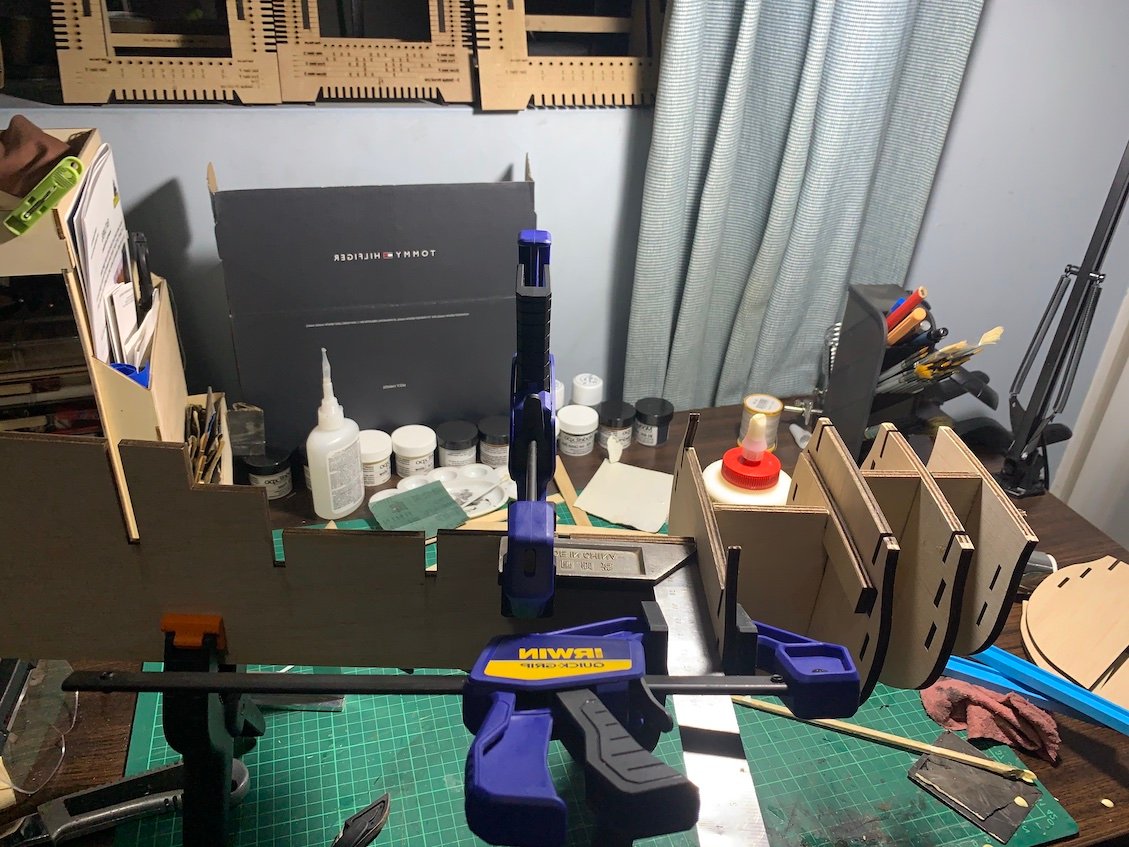

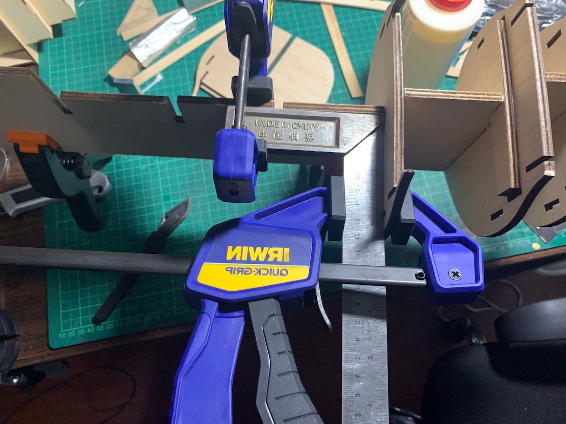

Aunque no es novedoso, es para mí un tremendo desafío, sobretodo porque quiero hacerlo lo más documentado posible. Ya encargué un par de libros excelentes del Victory y he navegado bastante por internet (por supuesto por el foro también) para recopilar toda la información que se pueda y espero contar con vuestra invaluable ayuda. Empecé el fin de semana (La Comandante se fue 3 días a la playa con mi pequeñita) y logré los primeros avances. Les dejo el registro de lo avanzado. Espero les guste y me aporten todo lo que estimen necesario para mejorara mi humilde trabajo.

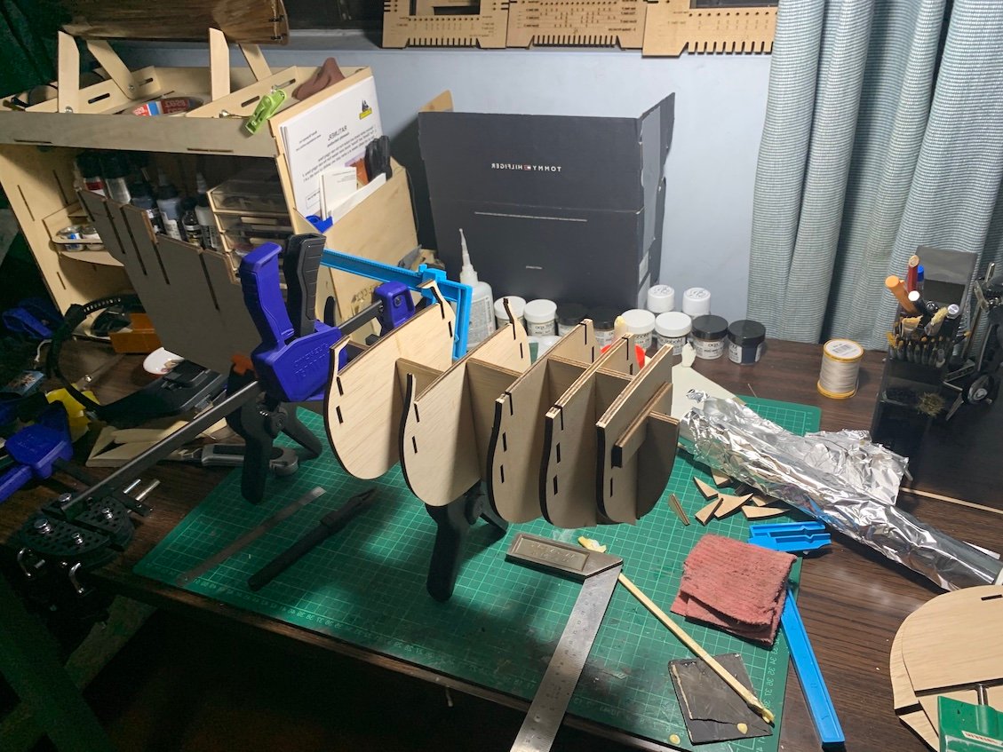

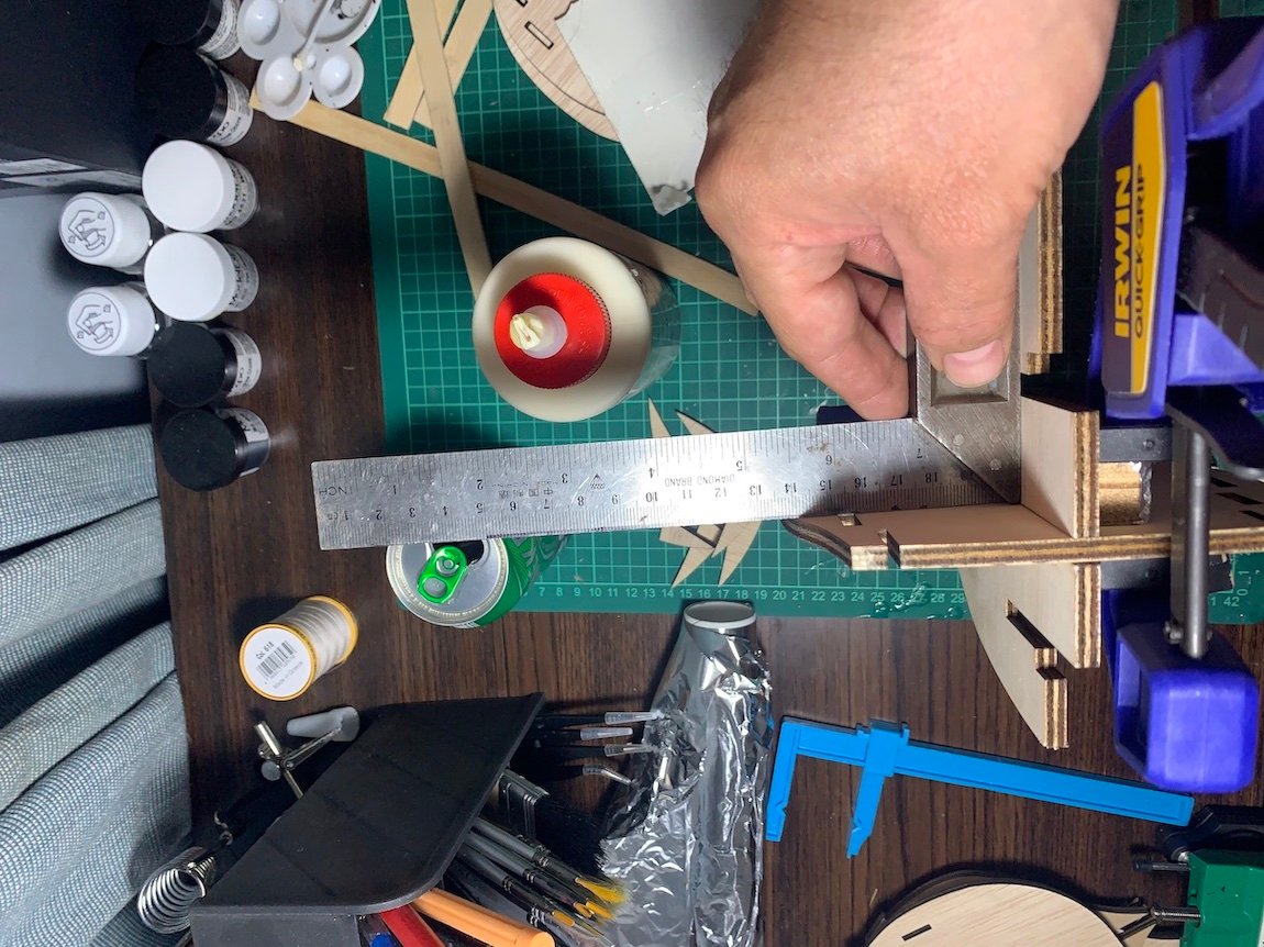

- Partí por identificar todas las piezas y marcarlas.
- Luego separar la falsa quilla y las cuadernas para presentarlas antes de encolar.

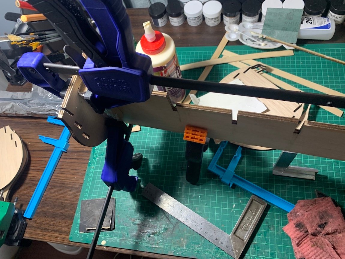

- Encolar y montarlas con escuadra, por supuesto (esto me tomó el viernes completo, es que la precisión hace un buen trabajo y evita errores futuros). He visto trabajos (en otros foros) en que el hacer mal este paso trae terribles consecuencias, en tanto la distancia entre las cuadernas queda asimétrica a babor o a estribor y esto es un error acumulativo que produce graves problemas posteriores.

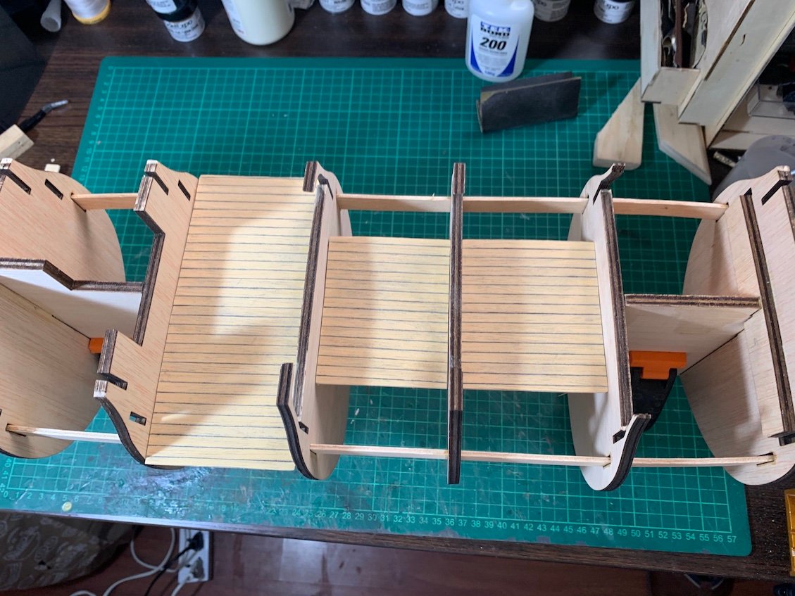

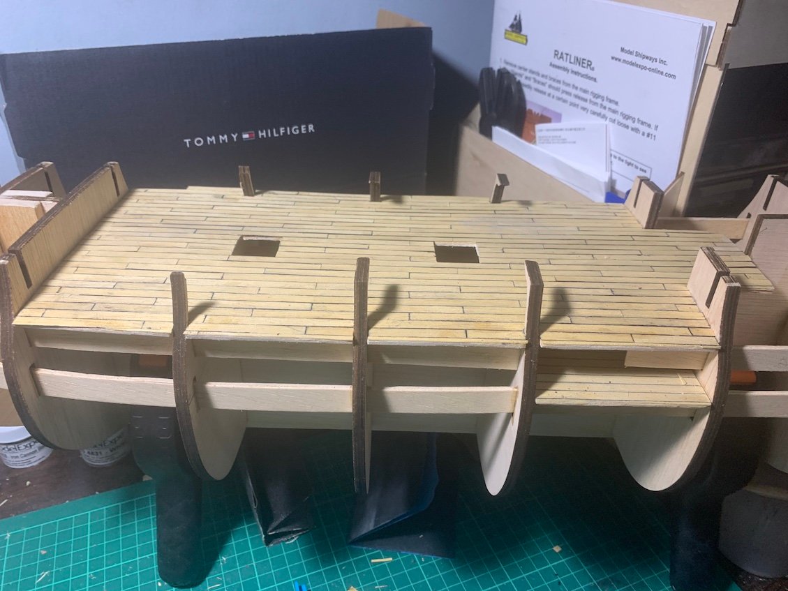

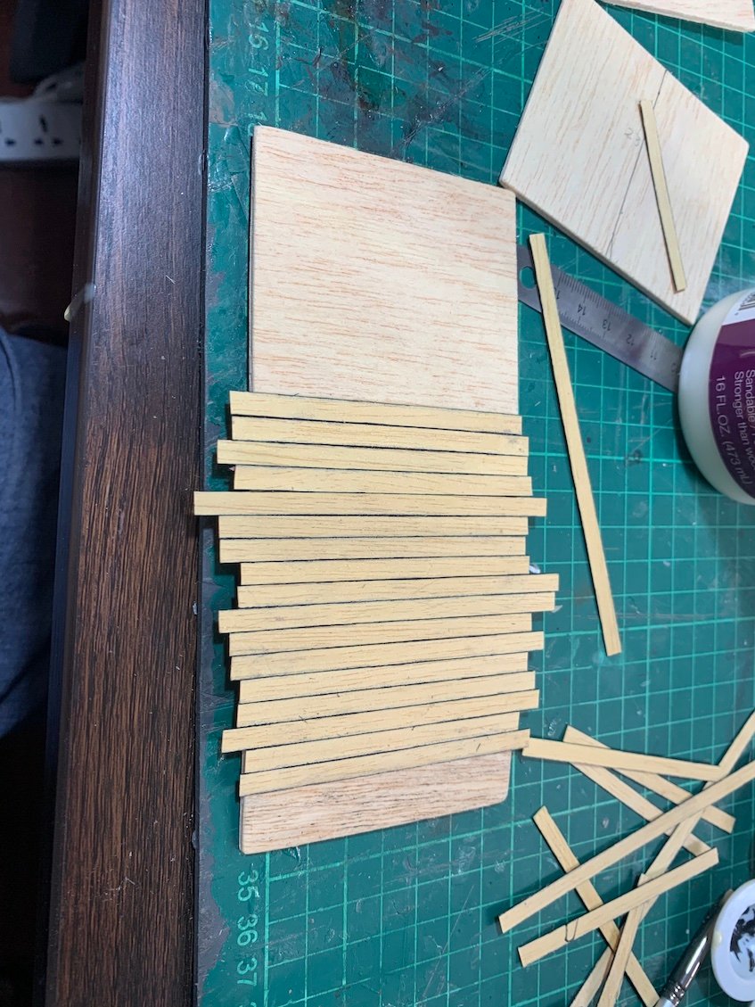

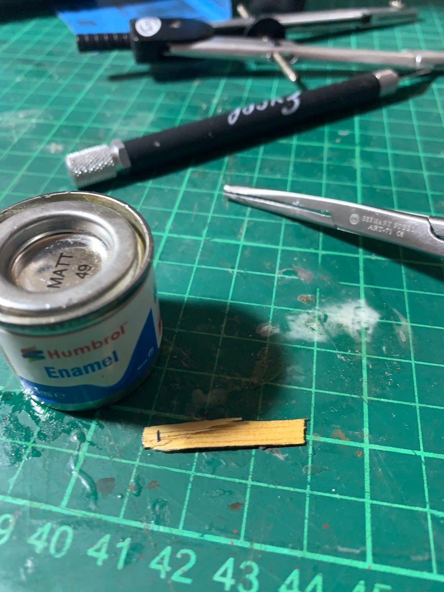

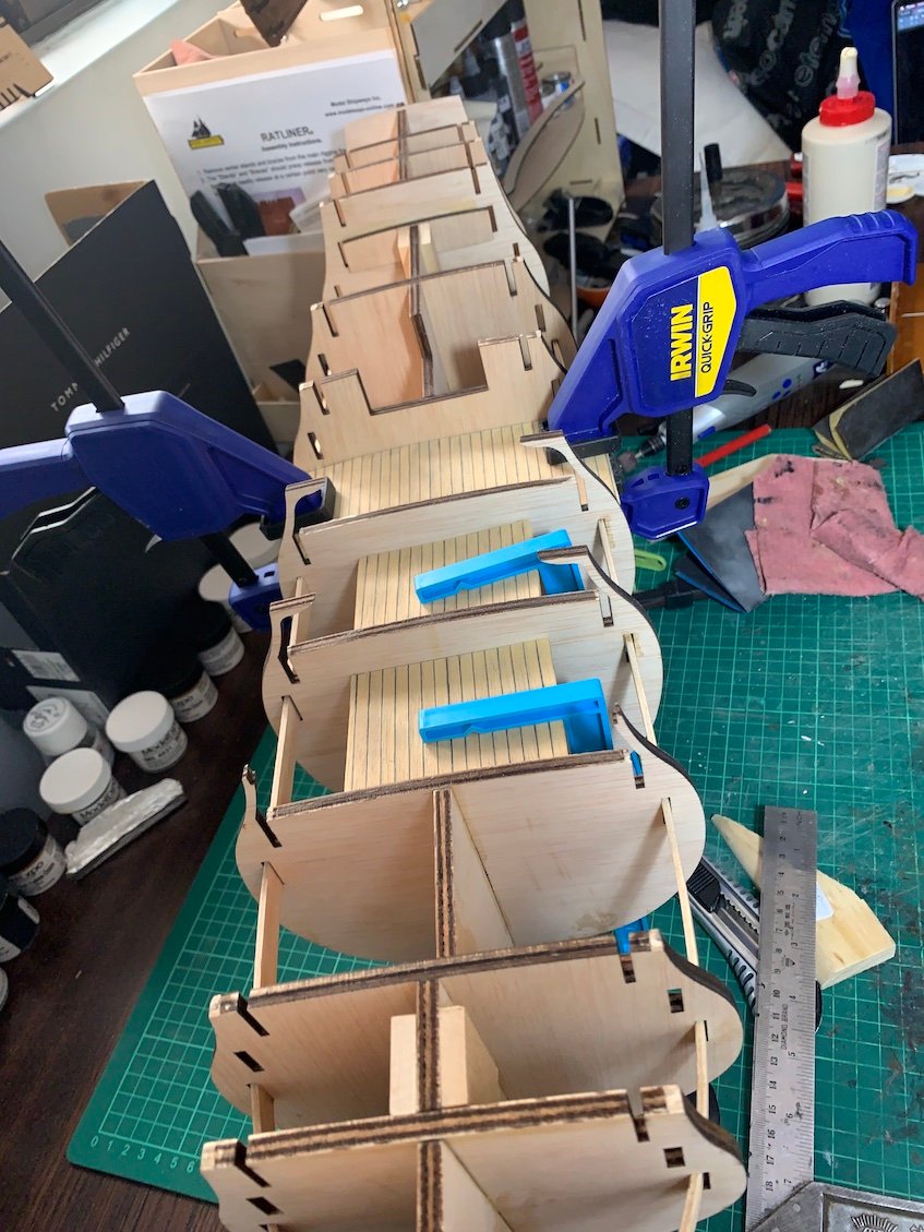

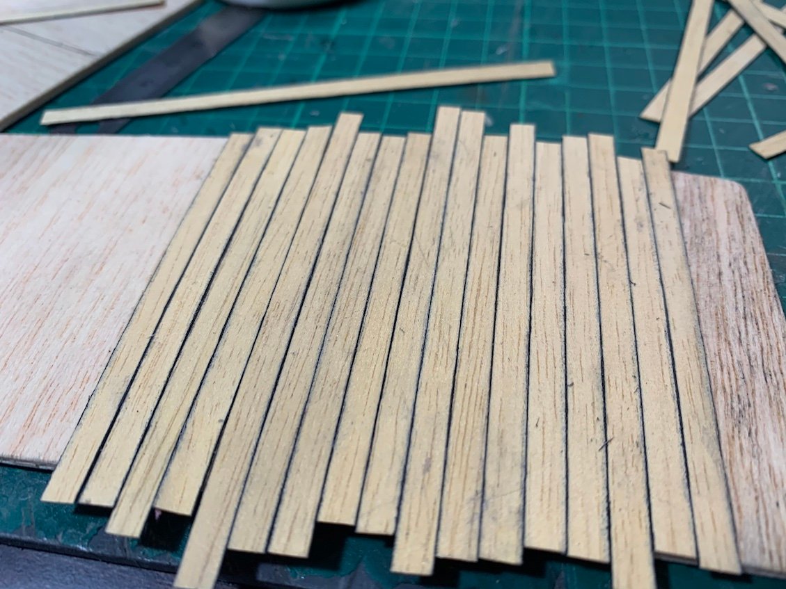

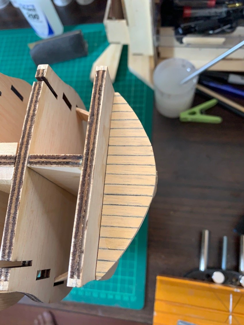

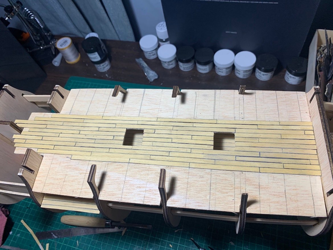

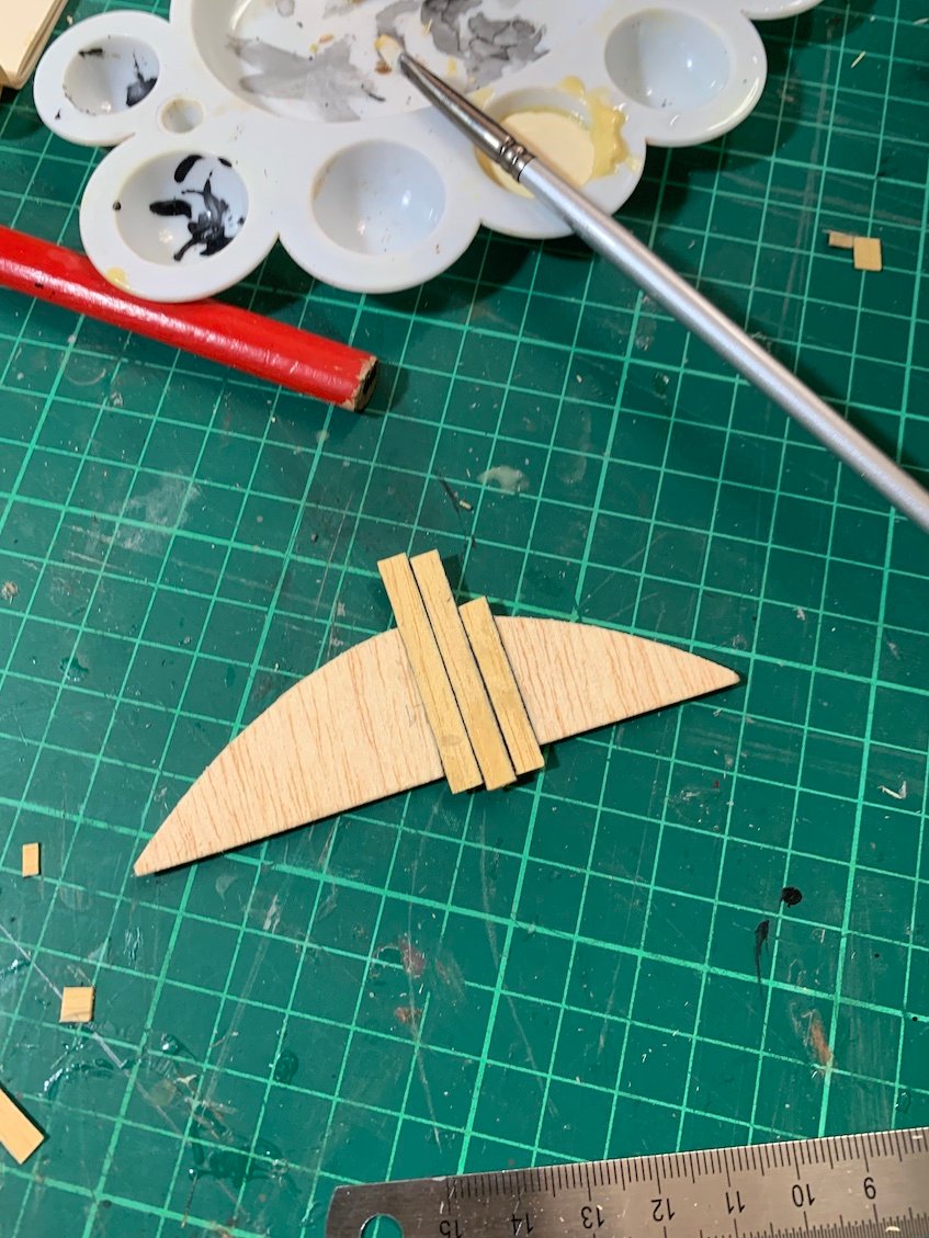

El sábado seguimos el trabajo:

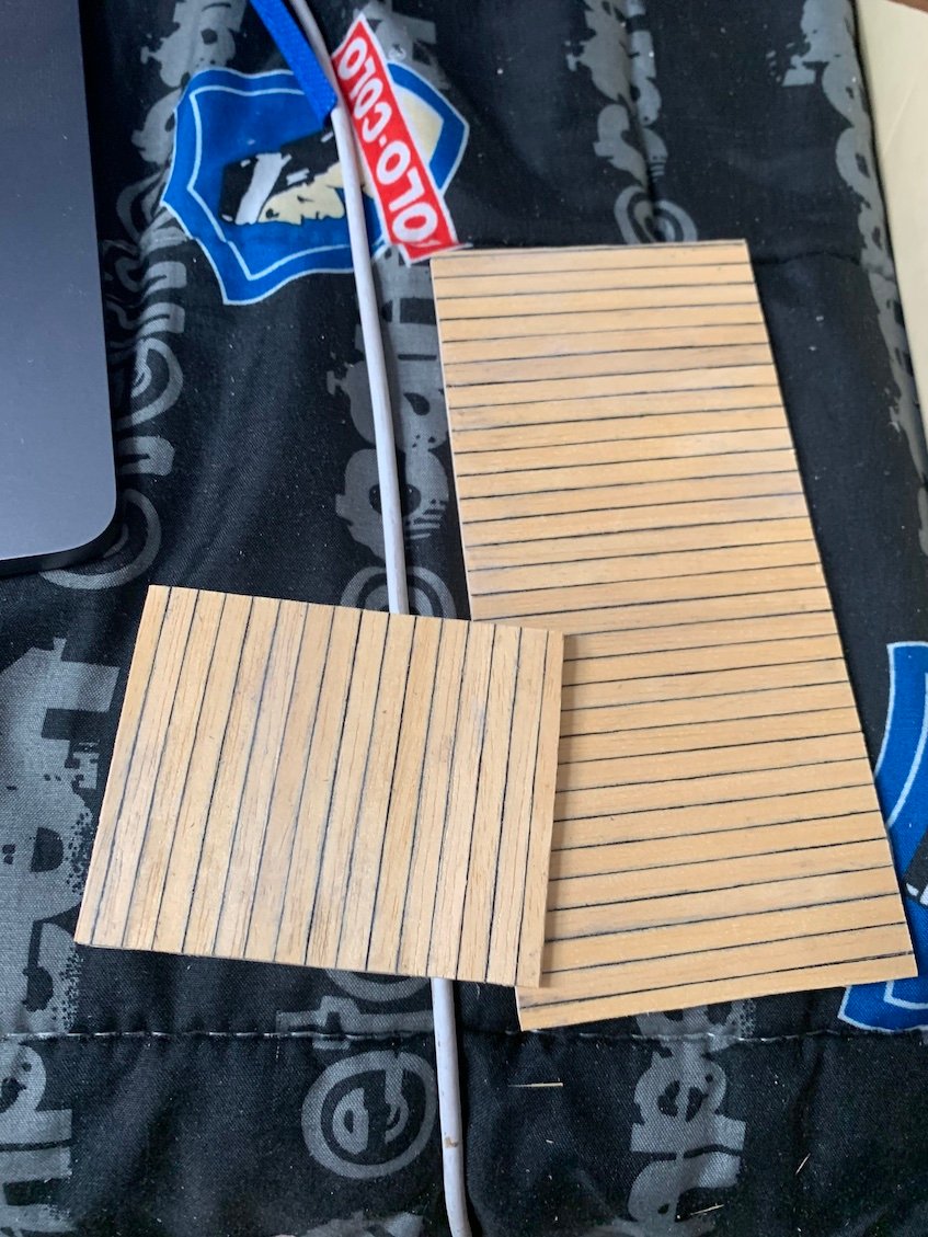

- Separar las cubiertas de bodegas, tajamar e inferior del kit
- Marcarlas para la colocación del forro.
- Delinear con sharpie las tablas y luego forrar con ellas.
- Colocar, encolar y fijas las cubiertas. (cubierta primera batería)
- Colocar las bandas para los cañones.
Jaime Arenas (Aprendiz ávido y chileno de nacimiento)

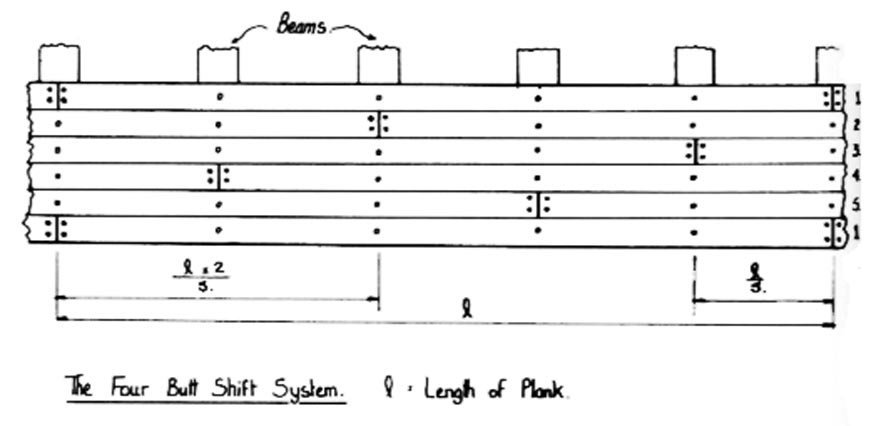

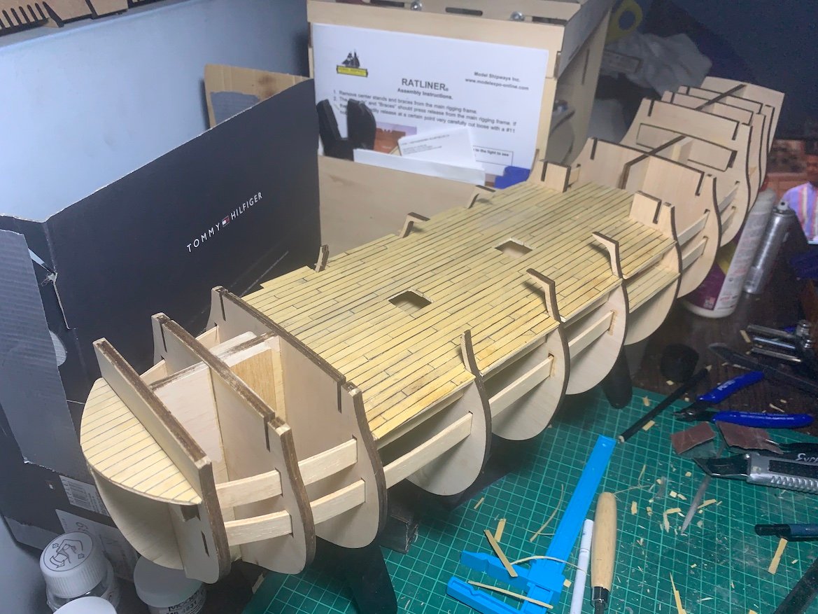

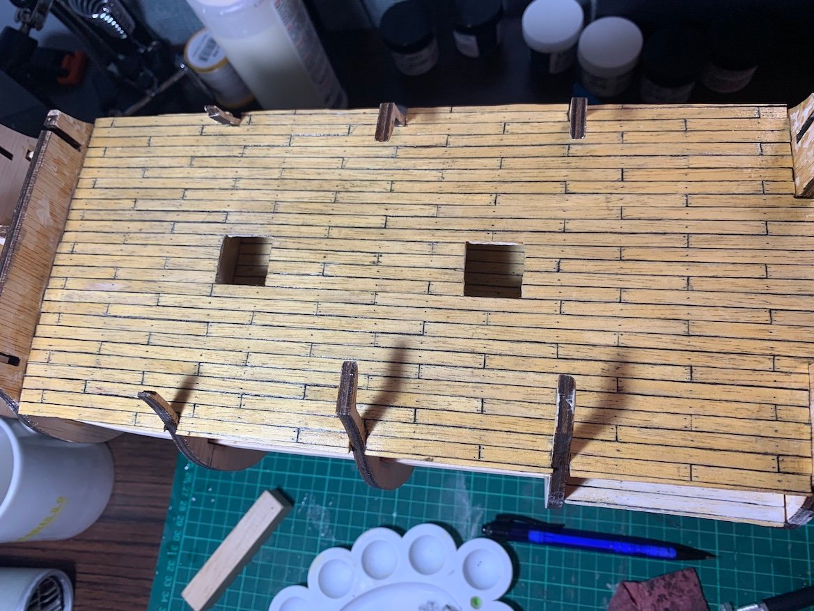

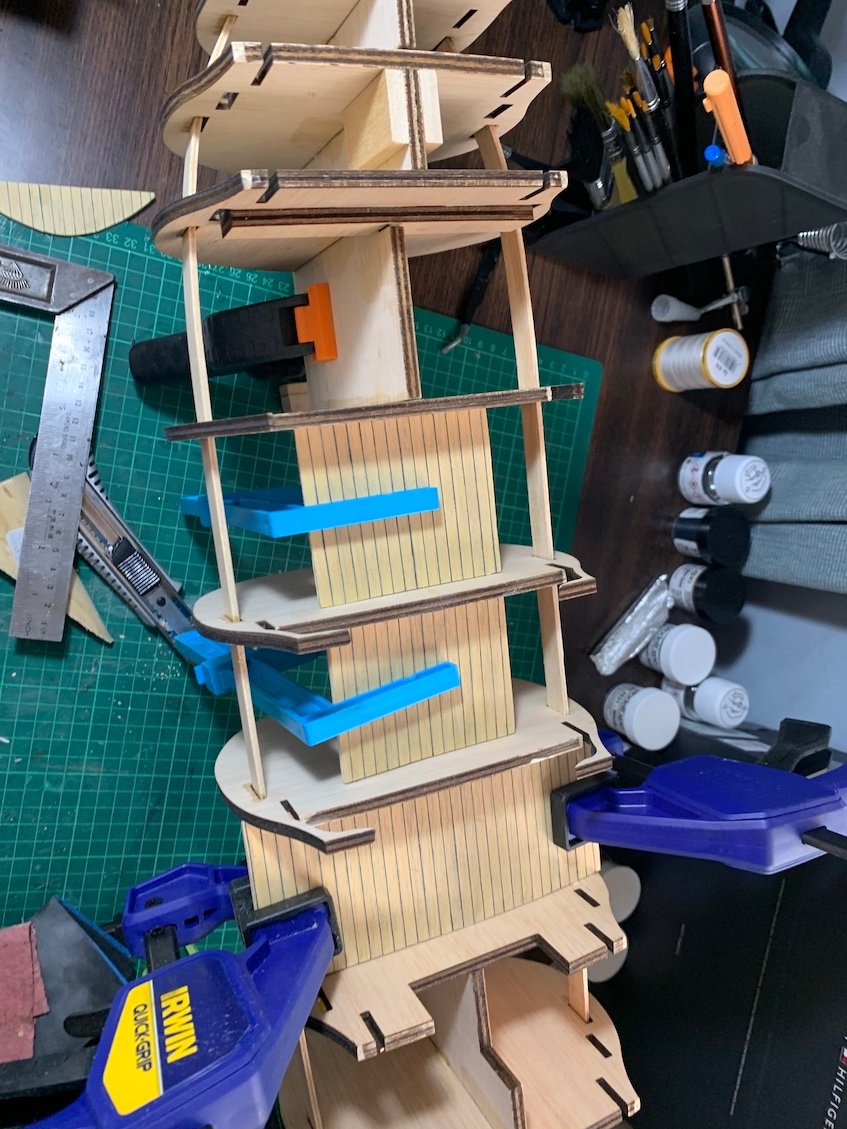

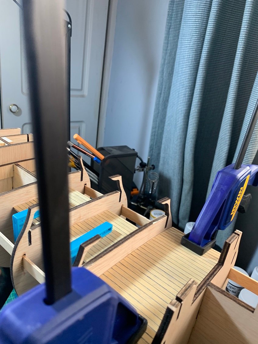

Ayer domingo la instalación de la cubierta de segunda batería y su forrado. Para este forrado consideré variada información respecto a localización de los baos, largo de los tablones y su distribución, optando por mi propia versión. Después de la tediosa tarea del pegado del forro, dos capaz de barniz (diluído y concentrado para el acabado)

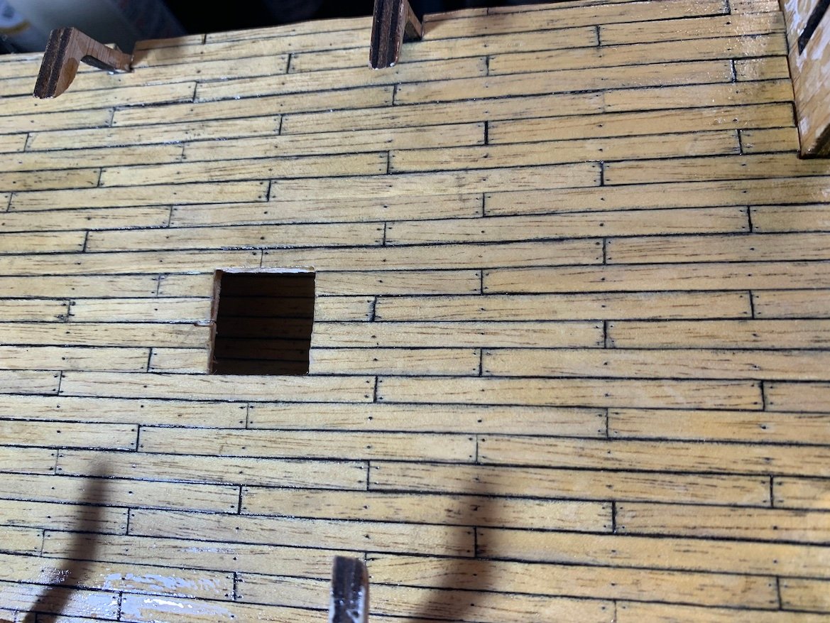

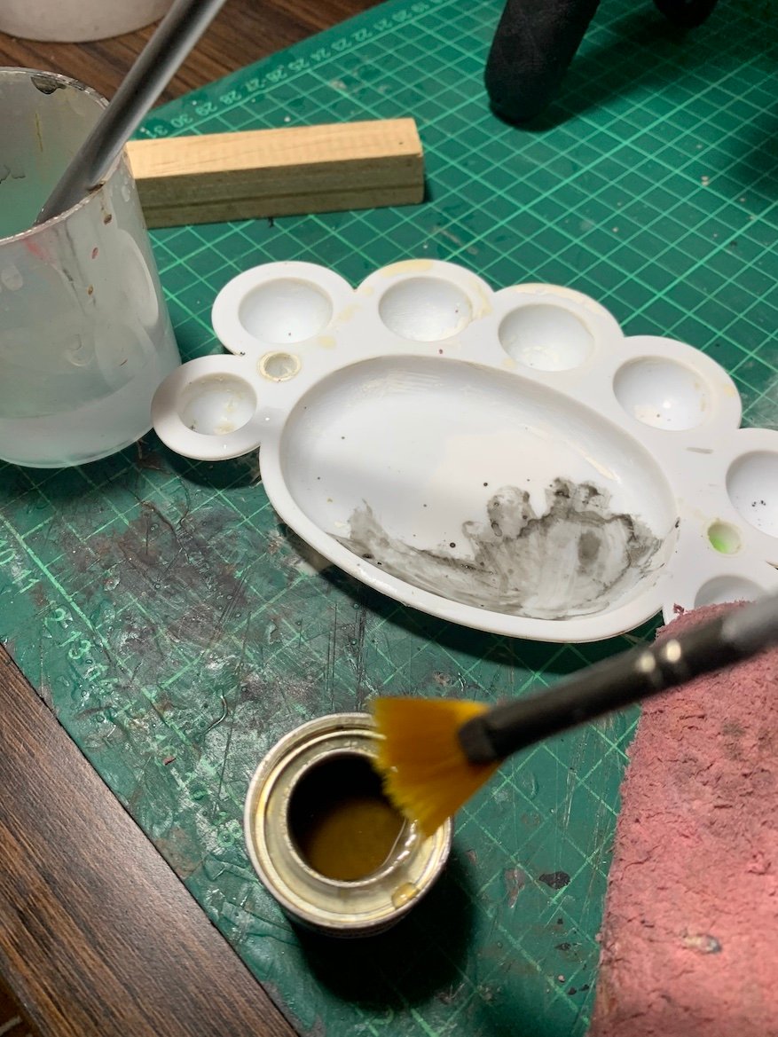

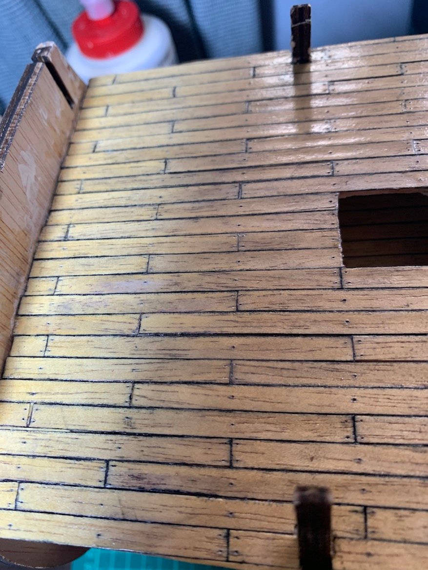

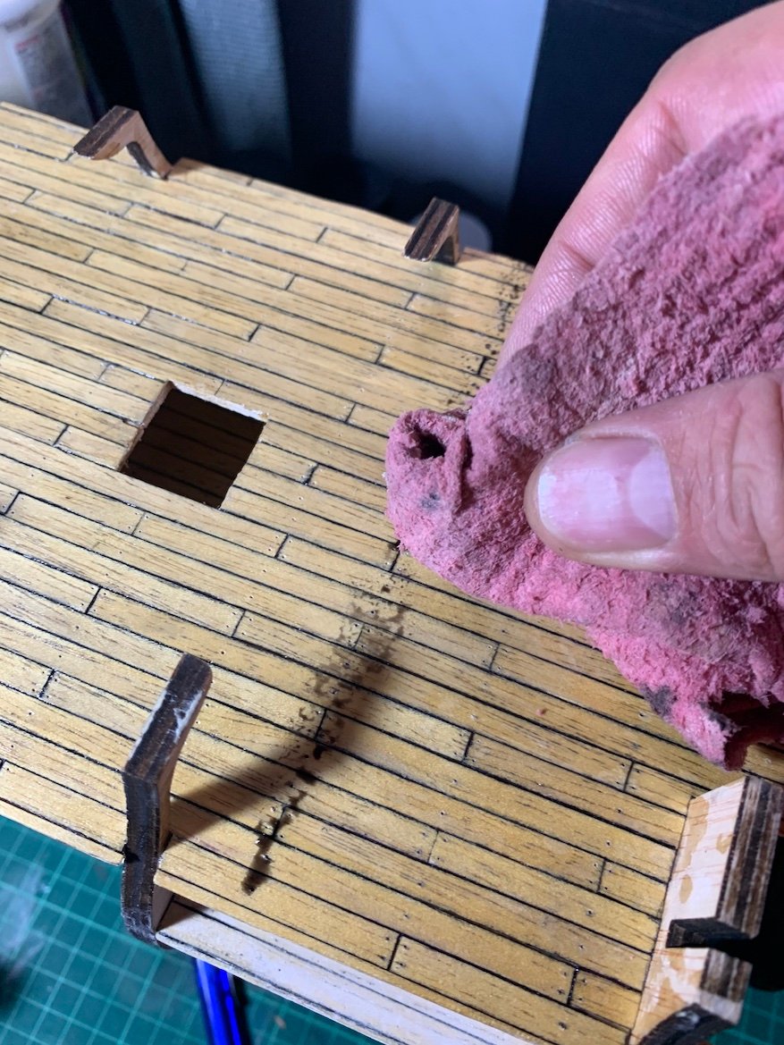

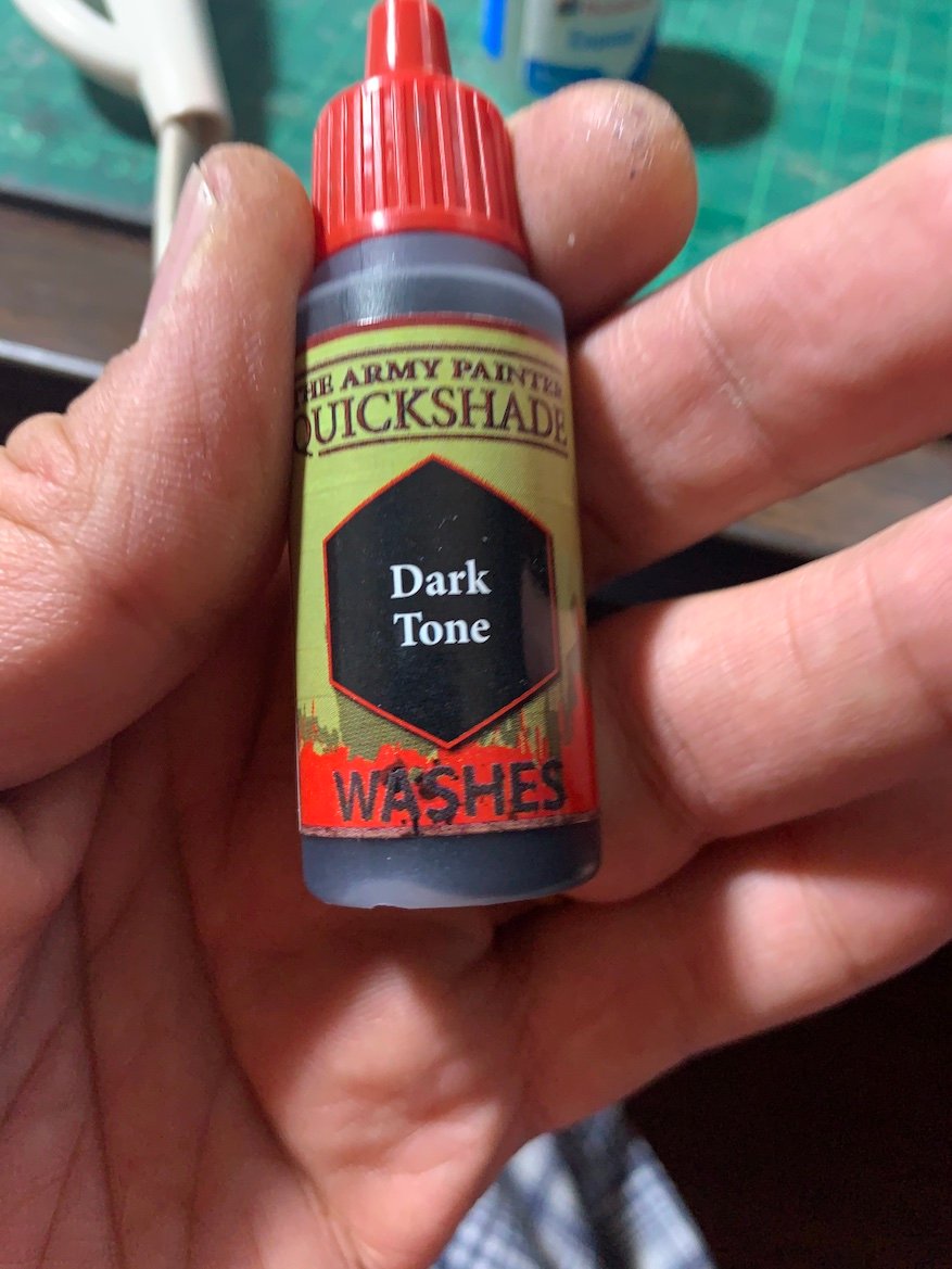

Y por último, discutí conmigo el hacer o no el efecto de los clavos y usé un truquiillo aprendido haciendo modelismo de figuras (los Washes). Usé este método porque he visto clavazones que impresionan fuera de estala y hecha como la hice, me parece que para la escala 1/94 queda muy digna. Se aceptan opiniones.

Me gusta como lo llevas. Es un barco muy bonito. haces bien en ir despacito. Yo lo hice hace un par de años y fue mi segundo barco.

Hola solo queria decir que la simulacion del claveteado me parece acertadisima. Muy buenos avances

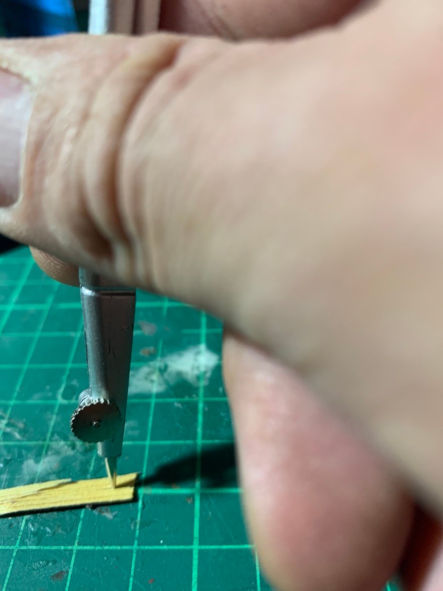

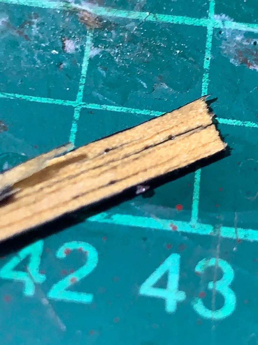

Podrias indicar el procedimiento que mencionas: "Delinear con sharpie las tablas ".
Muchas gracias

Dvd escribió: Mar Dic 15, 2020 12:24 pm Hola Jaime, siguo tu hilo ;)
Muchas gracias
Hola Dvd, me refiero a pintar los bordes de las tablas del forro con plumón Sharpie negro. Se hace obviamente antes de encolar y pegar el forro. Ahora, hay muchas técnicas para simular calafateo. Tb se puede usar grafito, es cosa de gustos. Hay quienes usan cartulinas o papel negro que luego cortan cuando está todo pegado. En fin, hay que arreglárselas con lo que uno tiene o prefiere por gusto. Saludos.

Muchas gracias, había leido lo del grafito pero no lo relacionaba con Sharpie y desconocia los otros sistemas que comentas.
El resultado que te ha dado también me convence mucho.

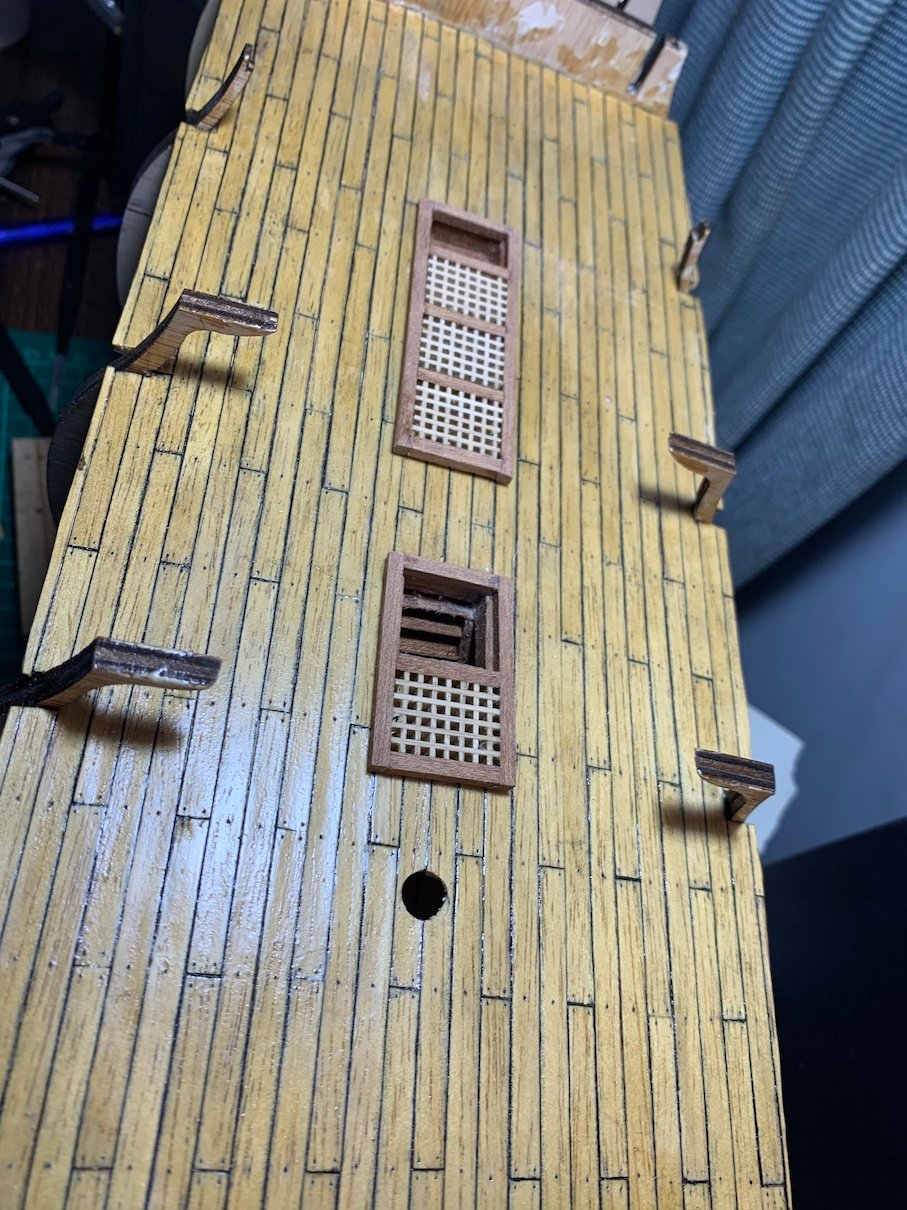

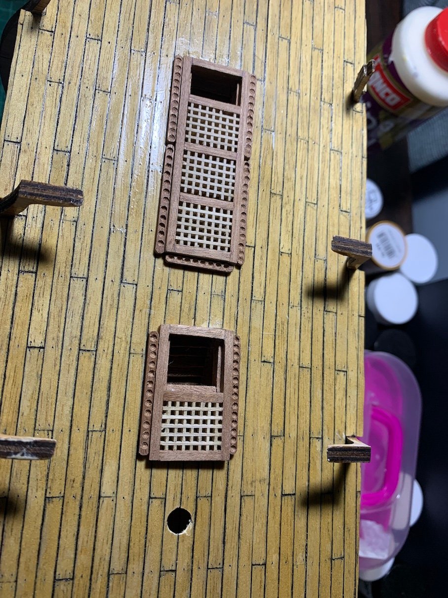

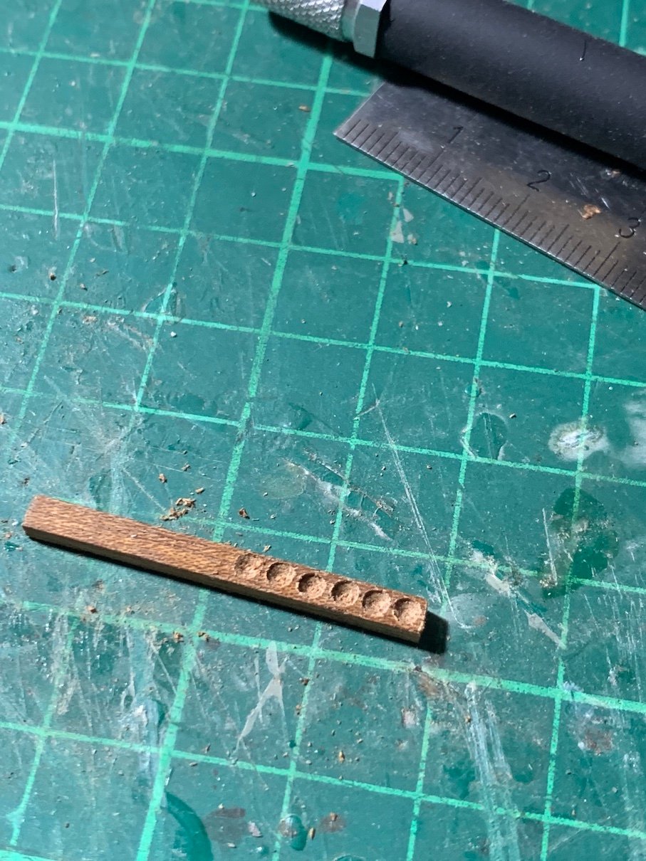

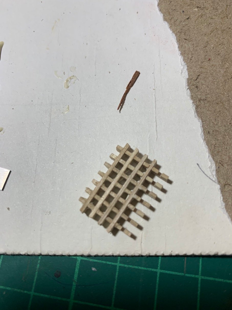

Pequeño avance de mitad de semana. Escasea el tiempo pero no el placer.
-Montaje de escaleras.
-Montaje enjaretados de la cubierta de la segunda batería.
-Elaboración y montaje de las cajas de munición.
Le falta una manito de barniz y ya. Saludos

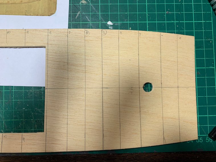

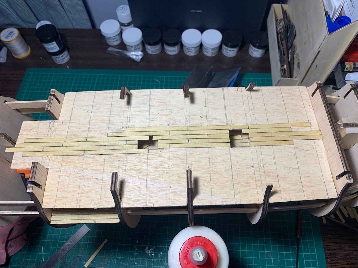

Sigo con lentos pasos, pero tratando de hacer las cosas de forma documentada. Poco tiempo en estos días prenavideños. A propósito, Felices fiestas para todos ustedes!!!

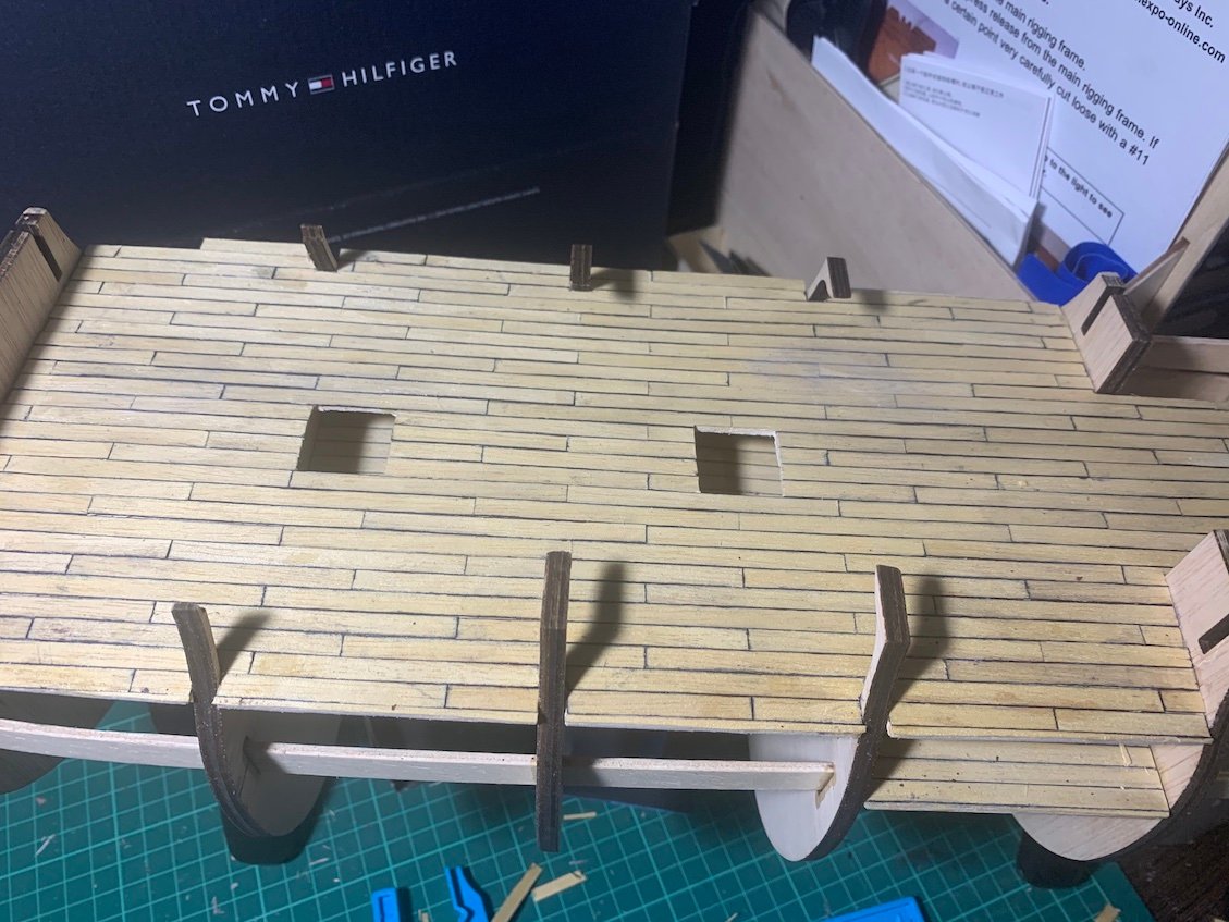

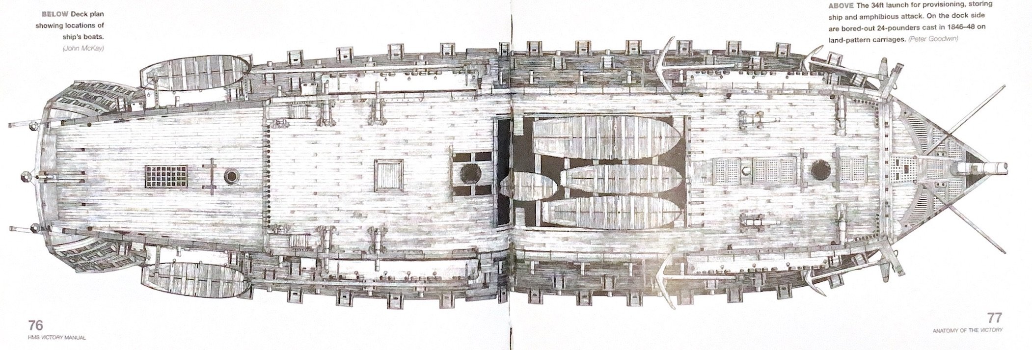

- Cortar y preparar la cubierta superior
- Marcar los baos según documentación
- Encolar y clavar la cubierta.

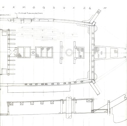

PD: Adjunté fotos primero de la documentación encontrada y de mi bibliografía.
Scale: 1:48. Plan showing the upper deck for Victory (1765), a 100-gun First Rate, three-decker. The plan illustrates the ship after having had her masts repositioned during her 'Large Repair' at Portsmouth Dockyard. The plan was subsequently stamped Portsmouth Dockyard 5 August 1925, when it was used for the initial restoration of Victory.
Página escaneada  de Anatomy of the Victory, Haynes Publishing, Peter Goodwin
Calcular y escalar las distancias de los baos a nuestra cubierta
Marcar los Baos y numerarlos
Presentar la cubierta
Encolar y clavarla. Prepara para entablado.

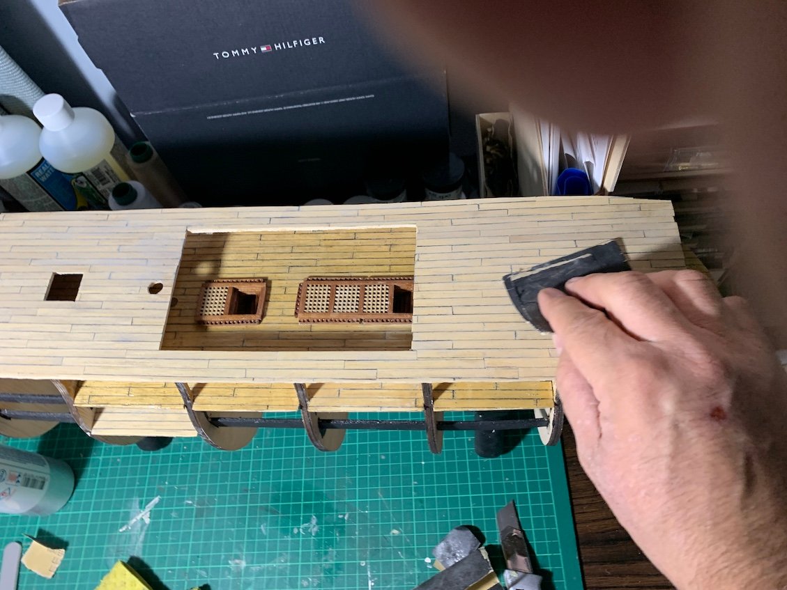

- Luego de forrada entera, lijarla y banizarla.

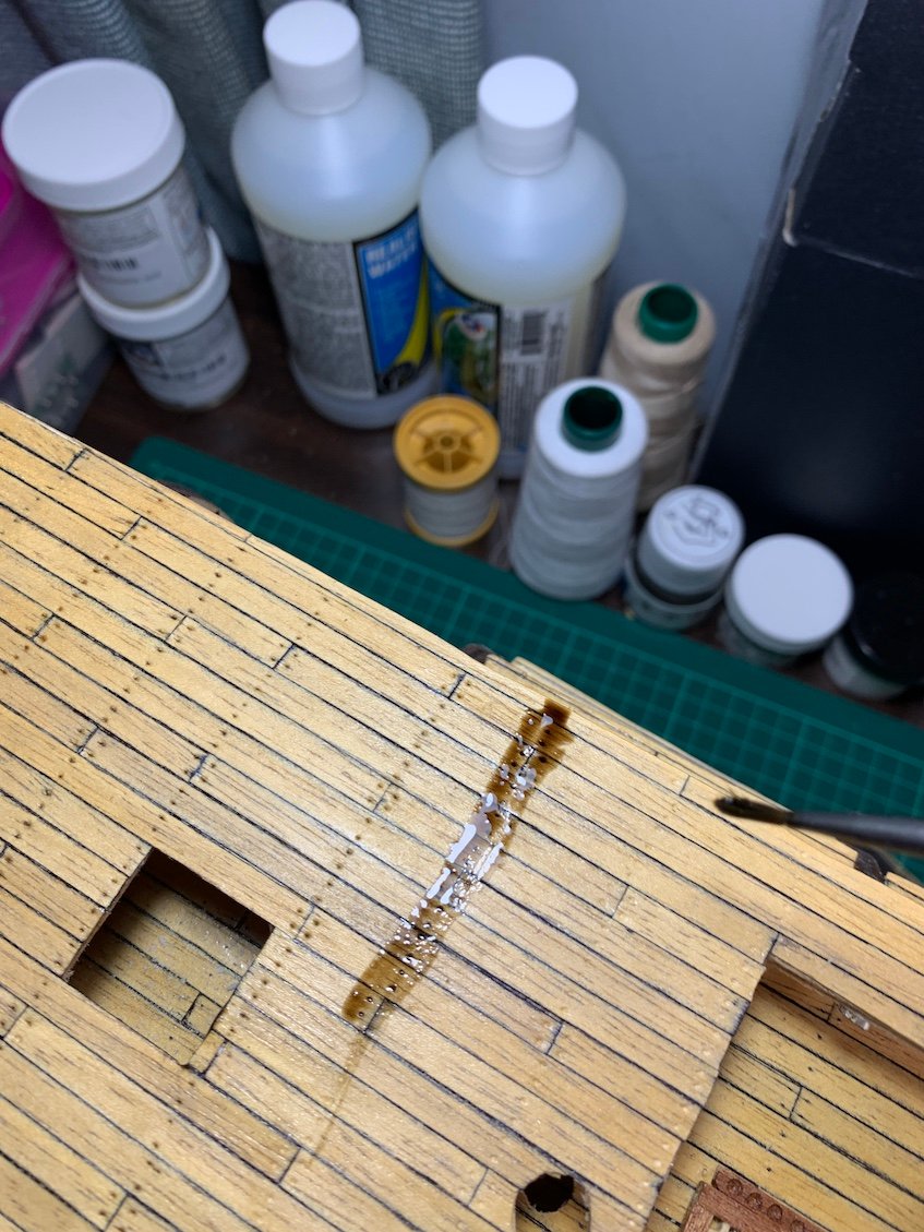

- Probando varias alternativas me decidí por volver a marcar el claveteado y marcarlo con washes, esta vez un poco más claro
- Resta lijar nuevamente y dar segunda capa de barniz
Lijando la cubierta
Lijando la cubierta
Barnizado
Barnizado
Marcar los clavos
Marcar los clavos
Prueba de entintado
Prueba de entintado
Usando Strong tone Wash
Procedimiento de entintado
Esparcimos la tinta y luego limpiamos con un trapo húmedo
Resultado
Resultado
