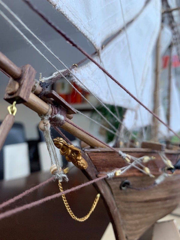

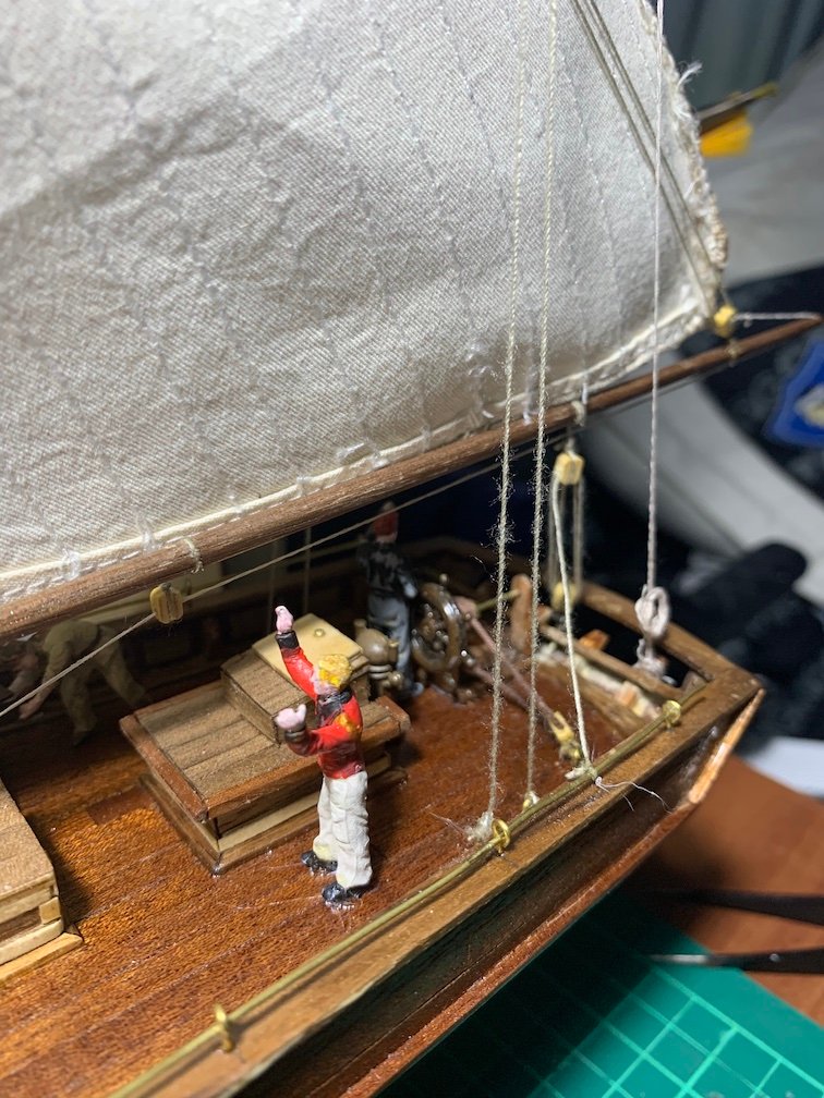

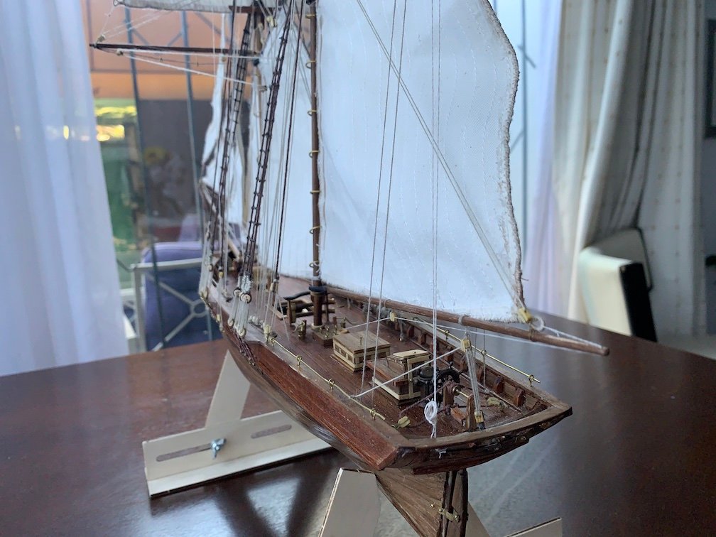

Hola soy nuevo en el foro y éste es mi primer trabajo el Scottish Maid de AL. La verdad es que es una versión distinta porque los forros que venían en el kit no son los originales, lo cual le da un aspecto distinto a la cubierta. Hace muchos hice otros barcos, pero algunos los regalé y otros los perdí, en esas vueltas que da la vida. Con la cuarentena me decidí a retomar este amor platónico. Me estoy preparando para el próximo con toda la iontención de mejorar y tratar de hacerlo con menos errores de ignorancia. Por eso estoy navegando y leyendo mucho y aprovisionando de nuevas herramientas (por ejemplo para colchar cabos). Bueno no sigo hablando y subo las fotos

Y otras tantas. Sed benévolos con las críticas. Muchas gracias

Bonito barco Jaime.
Si ya tienes colchadora estupendo porque la jarcia dice mucho. Importante es la elección de los hilos. Los de tu modelo tienen mucha pelusa y hace feo.
Para ser tu primer modelo de hace tiempo está bien.

Sí exactamente el tema de los cabos fue lo que me dejó menos contento. Los hilos son los originales de AL y no tenía entonces como colchar hilos. Para la próxima tarea (que es titánica) ya me aprovisioné de una máquina para colchar y hacer mis propios hilos. En plena pandemia y por ignorancia no fui capaz de mejorar este aspecto. Gracias por tus comentarios

Muy bonito, si señor.
Las figuras me gustan, me parecen muy bien pintadas.
El próximo lo será mucho más, eso seguro.
Quizás es demasiado pronto para hacer comentarios para el próximo pero por decir algo... cuando colches los cabos, aún siendo con hilos mercerizados una buena solución para quitarle la pelusa es pasarlos con cierta rapidez, sobre la llama de un cabo de vela. Prueba algunas veces para "pillarle" la rapidez conveniente, sin que llegue a quemarse.
Y otra cosa, compra en una armería un bote de "PERMA BLUE"; es un liquido para pavonar las armas de caza. Si pasas las piezas de latón por el pavonador tomarán un color oscuro, gris marengo, más o menos. De esa forma no dan tanto el "cante".
Bueno, ya irás pillando información y ayuda en este foro.
Ánimo y diviértete.

Muchas gracias por el dato. He estado ensayando técnicas para las pelusas. La llama me va, pero hay que ser muy rápido. creo que estoy cogiéndole la mano. Tb intentaré con cera de abeja o de carpintero. Igual quiero colchar mis hilos. Gracias por lo de las figuras. A mi me gustaron y me dieron bastante trabajo. Lo del latón es buena idea, lo buscaré. Aún tengo pendiente la peana y la urna, y tal vez retocar algunas cositas. Gracias por los comentarios e ideas.

cincodedos escribió: Mar Dic 08, 2020 8:24 pm Y otra cosa, compra en una armería un bote de "PERMA BLUE"; es un liquido para pavonar las armas de caza. Si pasas las piezas de latón por el pavonador tomarán un color oscuro, gris marengo, más o menos. De esa forma no dan tanto el "cante".
PERMA BLUE vale para diferentes metales, pero mirando en la página web del fabricante, descubrí hace poco que tienen un producto específico para latón, de nombre BRASS BLACK. A ver si en el próximo modelo lo pruebo. Aquí dejo un enlace que he encontrado en la red:
https://www.mildot.es/pavonador-de-lato ... casey.html

JFelix escribió: Mié Dic 09, 2020 8:50 am
Gracias por los datos. En Chile no es fácil encontrarlos, pero estoy en eso. En mi caso será para el próximo trabajo por que las piezas que ya están montadas veo dificil usar el producto, no sé si tendrá efecto sobre la madera. Gracias

Mensaje por JFelix »
jaimearenas71 escribió: Mié Dic 09, 2020 12:22 pm
Suelen ser productos para pavonar armas. Quizás otra marca...
Claro que, la otra opción, es pintar de negro las piezas.

JFelix escribió: Jue Dic 10, 2020 1:45 pm
Ya encontré el producto Brass Black que mencionas y lo encargué. Según el vendedor es lo más adecuado para cobre, bronce y latón, ya que el Perma blue es para metales ferrosos. Me llega en unos días. Cuando lo tenga y lo pruebe te cuento. Gracias por los datos y a seguir disfrutando del modelismo.

Dicen que nunca es tarde para arreglar lo que se ha liado. Un de las cosas que menos me gustó del kit de AL fue el pabellón. Por eso la rehice con los consejos del foro, con una lámina de cobre e impresa con papel transfer y quedó mejor. Lo otro, he estado quitándole pelusa a los cabos y algo mejoraron. Me queda pendiente oscurecer las piezas de latón. Bueno hay que perfeccionar lo que se pueda. Saludos

Hola Jaime, para reducir la pelusa de los hilos, sobre todo ahora que ya está hecha la jarcia, puedes pasarles una vela de cera. Coges el hilo entre el trozo de cera y el dedo y se reducen los pelos.

gonzalva escribió: Sab Dic 12, 2020 2:00 pm Hola Jaime, para reducir la pelusa de los hilos, sobre todo ahora que ya está hecha la jarcia, puedes pasarles una vela de cera. Coges el hilo entre el trozo de cera y el dedo y se reducen los pelos.
Gracias. Es lo que estoy haciendo.

Hola a todos,
también va muy bien, una pistola de calor. Yo lo he probado y funciona, Y no es tan crítico como una llama, te da más margen de actuación.

jolobe escribió: Lun Dic 14, 2020 2:53 pm Hola a todos,
Interesante. Justo estaba pidiéndole a un amigo una pistola de calor para trabajar metacritalato. Voy a probar. Gracias por el dato.
