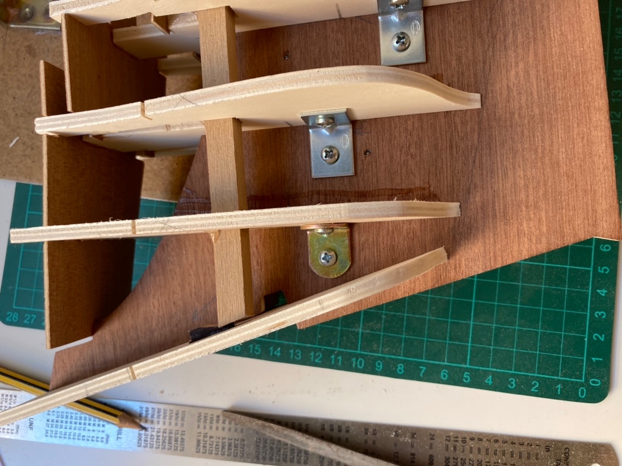

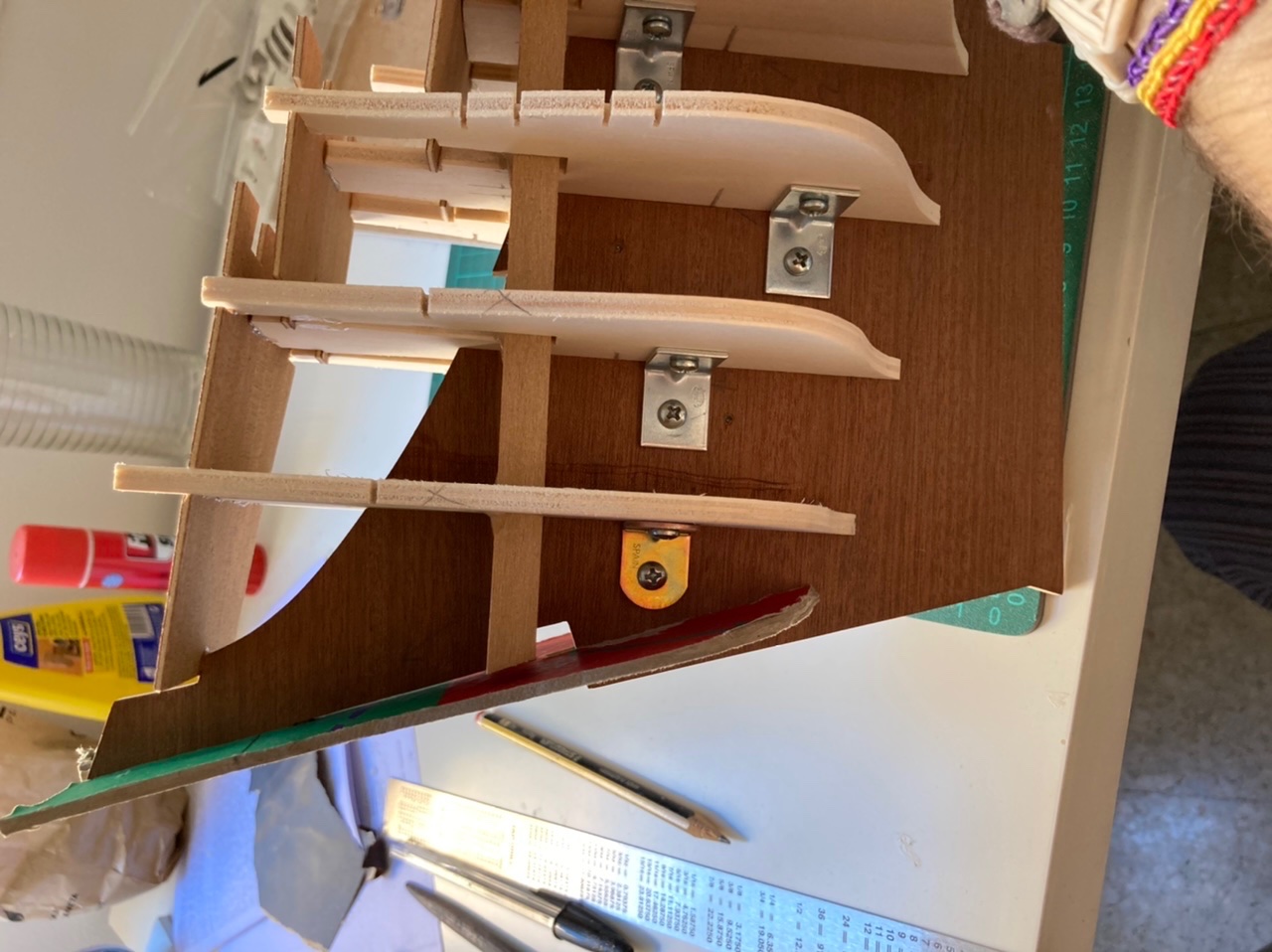

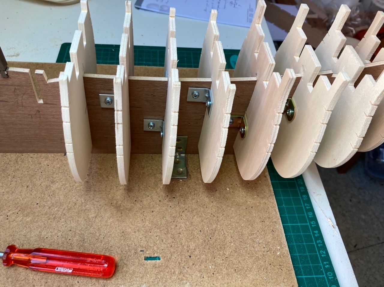

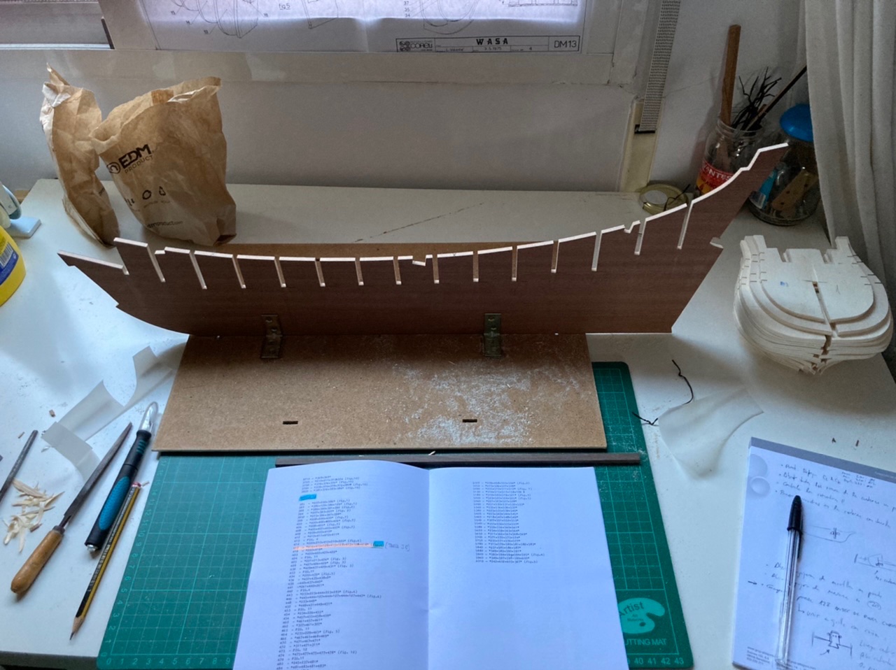

Lo primero de todo es preparar una base adecuada para trabajar. Una tabla de madera sacada de un antiguo portafotos y 4 ángulos metálicos son mas q suficientes.

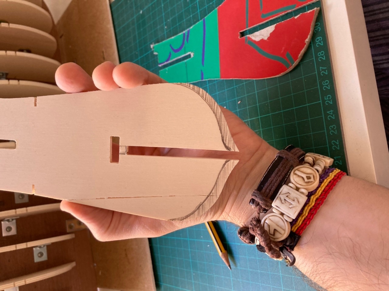

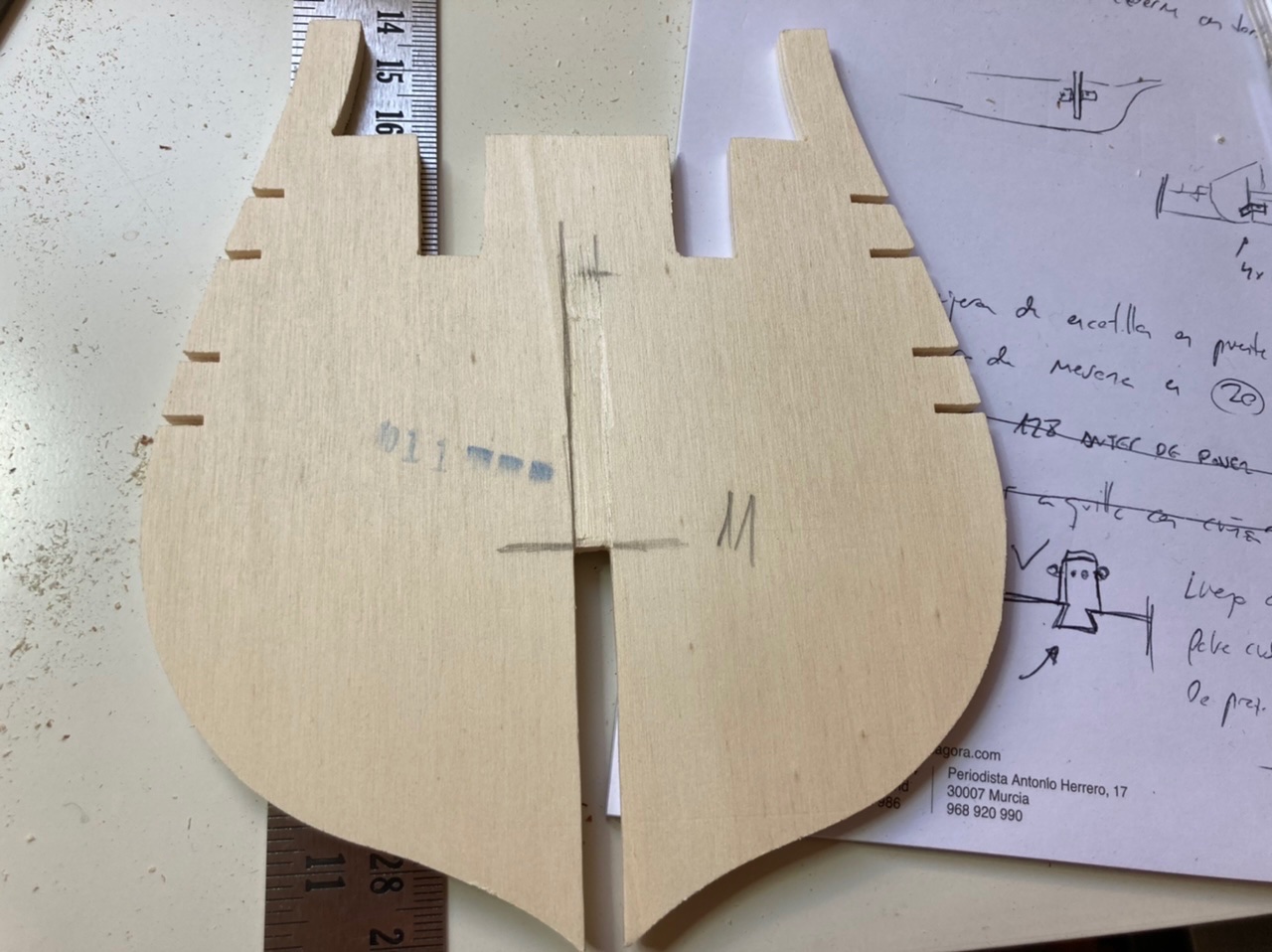

Todas las cuadernas están precortadas pero las medidas de las ranuras son demasiado pequeñas así que hay que agrandarlas todas con cuidado de no abrir un lado mas que otro (lo que daría lugar a desplazamientos raros una vez forrado el casco). A las ranuras de la quilla les pasa lo mismo pero, en vez de ensancharlas, he optado por rebajar las cuadernas encima de las ranuras con una gubia.
Otra cosa a tener en cuenta es que la longitud real de las cuadernas con respecto a la quilla coincida con lo que dicen los planos. Para ello, hice la siguiente grafica: En ella se ve que, aunque la forma teórica y la real no sean superponibles, son equivalentes entre sí. También resaltan los puntos anómalos que hay que corregir.

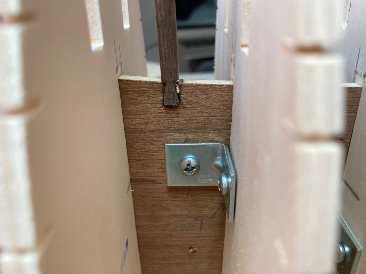

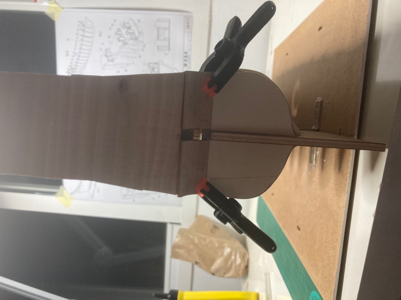

Antes de montar las cuadernas, conviene montar otra pieza en este punto (las instrucciones no dicen nada al redpecto!!) ya que si dejamos este paso para después luego va a ser complicado.
Para encajar la pieza a la quilla hice una unión por cola de milano en lugar de pegarlo encima como sugieren los planos. Así, cuando los cabos tensen habrá cero posibilidades de que la pieza se suelte.

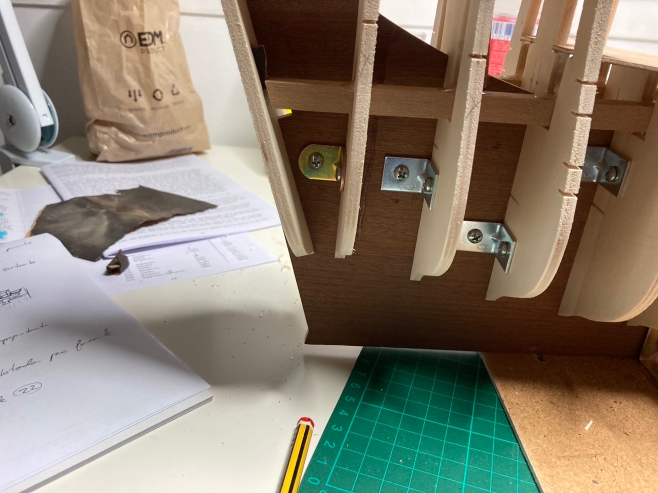

Las cuadernas las he ido montando con ayuda de unos ángulos metálicos atornillados a la falsa quilla y comprobando siempre con una escuadra para mantener la perpendicularidad. Es importante atornillarlos en lugar de pegarlos porque si se soltaran una vez el casco estuviese forrado....... pues eso.
Bueno, pues hasta aquí de momento.
More coming soon...

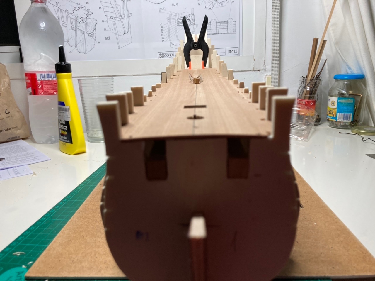

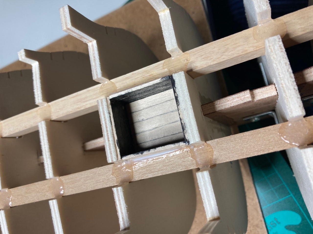

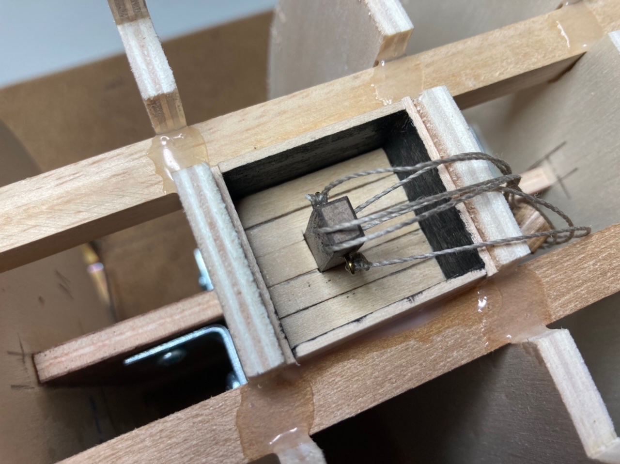

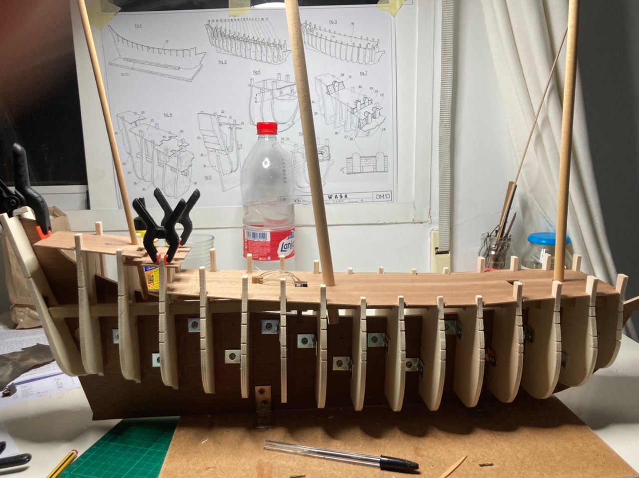

Seguimos avanzando:
Una vez puestas las cuadernas toca dedicarse a las cubiertas. Como no podía ser de otra manera, todas las ranuras donde encajan las cuadernas hay que ajustarlas (abrirlas y/o alargarlas). Por otro lado, la parte superior de las cuadernas también hay que ajustarla para que la tapa de la cubierta tenga una curva uniforme.
Antes de encolar la cubierta he hecho las falsas cubiertas que no aparecen en el kit (y que he plagiado vilmente de Antonio y JFélix
) y he pintado las paredes de negro sucio
A continuación se encolan las cubiertas clavando algunos extremos para forzar la curvatura de la brusca
También se comprueba que los mástiles se alinean correctamente

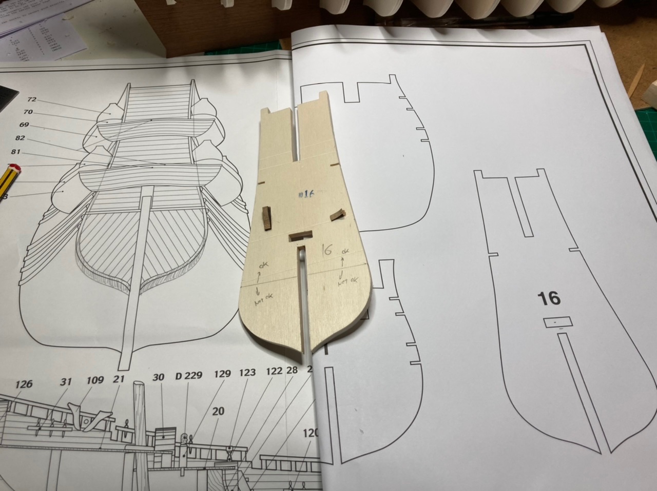

Re: Galeón sueco Vasa (o Wasa) 1/75 de Corel

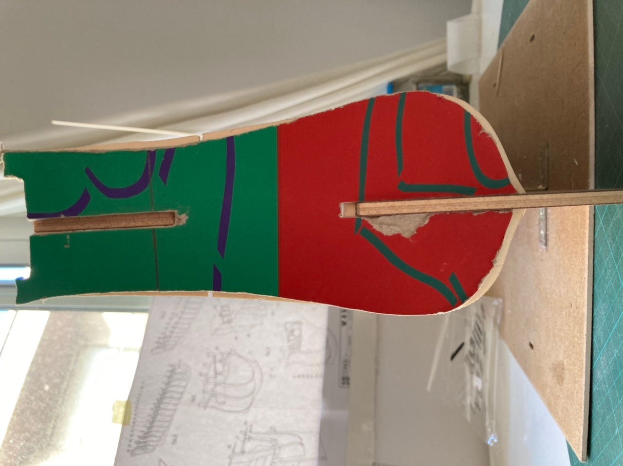

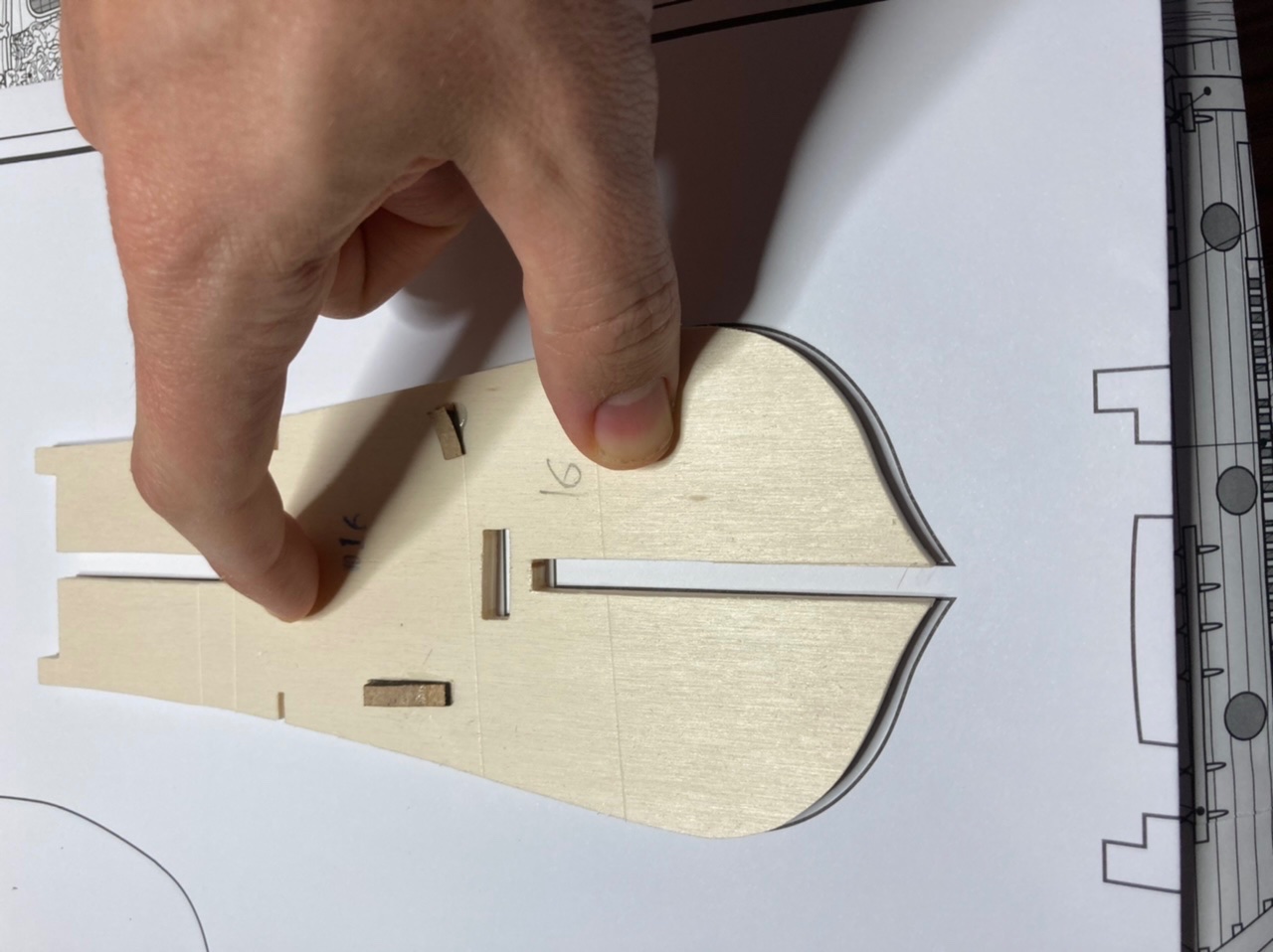

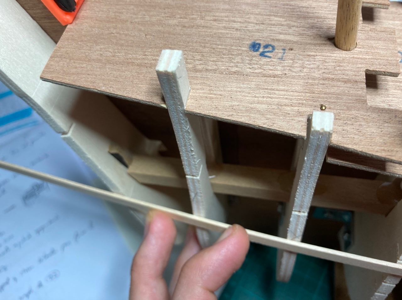

Y ahora viene la madre del cordero....

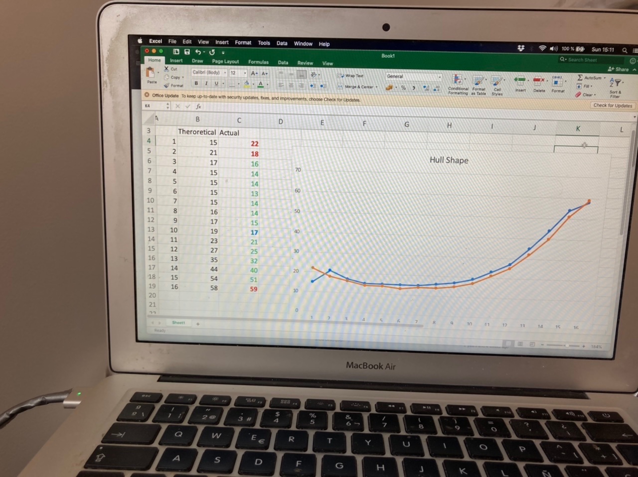

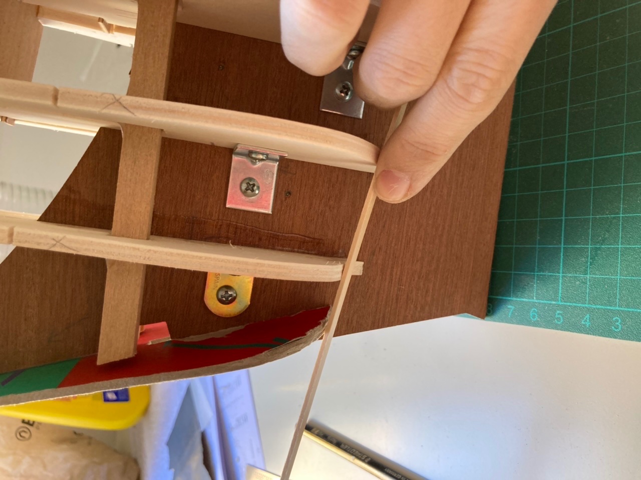

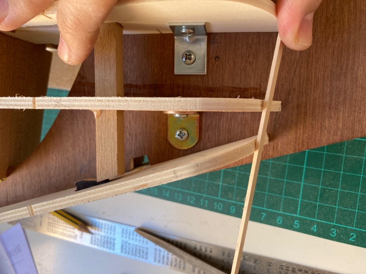

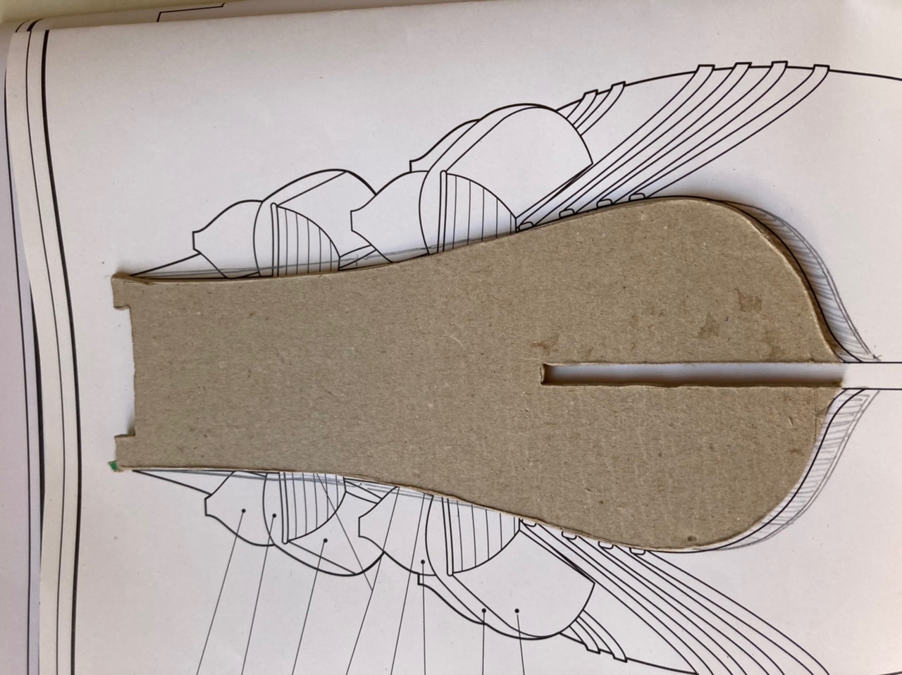

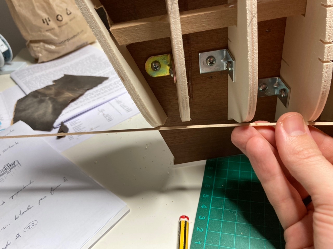

La cuaderna 16 no parece que tenga la forma correcta
De hecho, si se comprueba con un listón se ve perfectamente...
Aunque llega un momento en que todo parece encajar más arriba...

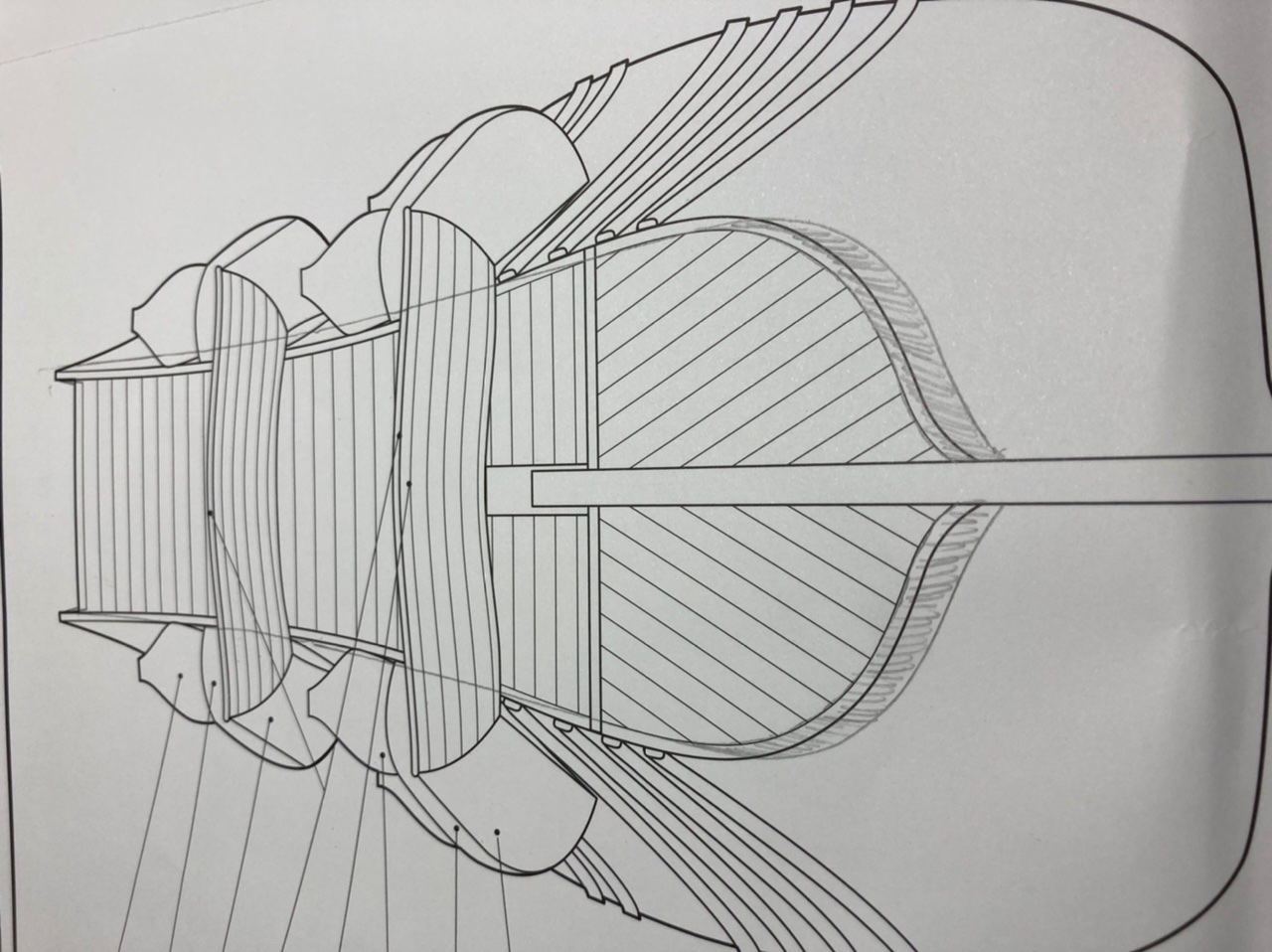

Si nos vamos a los planos se ve que parece que sobra madera en los laterales de la mitad inferior de la cuaderna (la parte sombreada es lo que sobra, en teoría)
Lo interesante viene cuando se compara con el plano de cuadernas.... no coincide y ahora parece que falta madera en la cuaderna!!!!
Total, 2 planos y dos situaciones opuestas para una misma cuaderna...
Me voy a tener que pensar esto bien para no hacer un estropicio... se aceptan sugerencias!

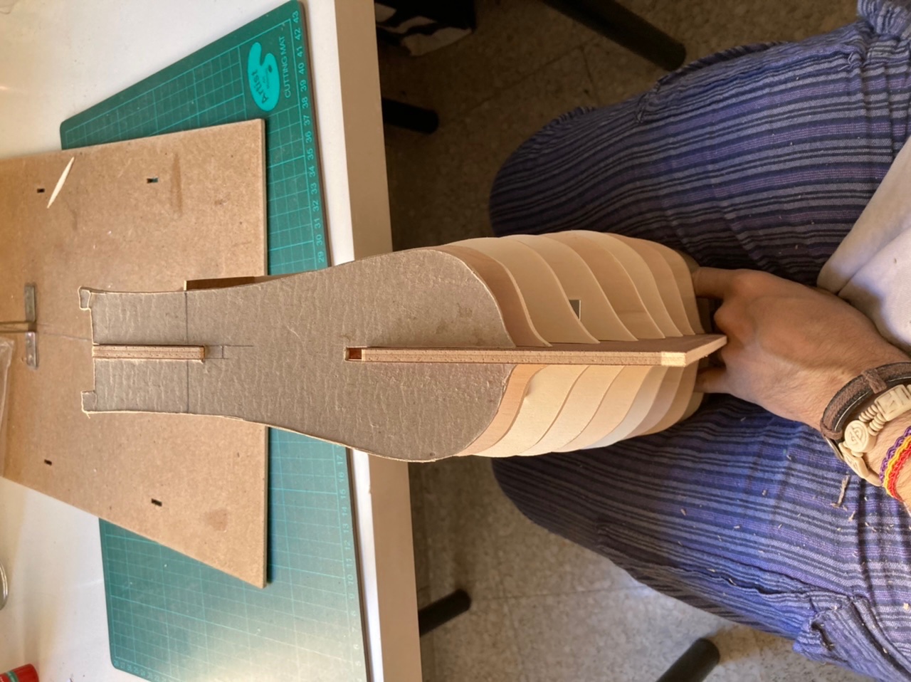

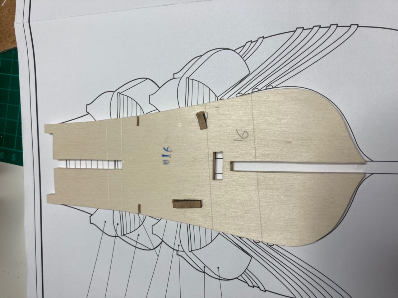

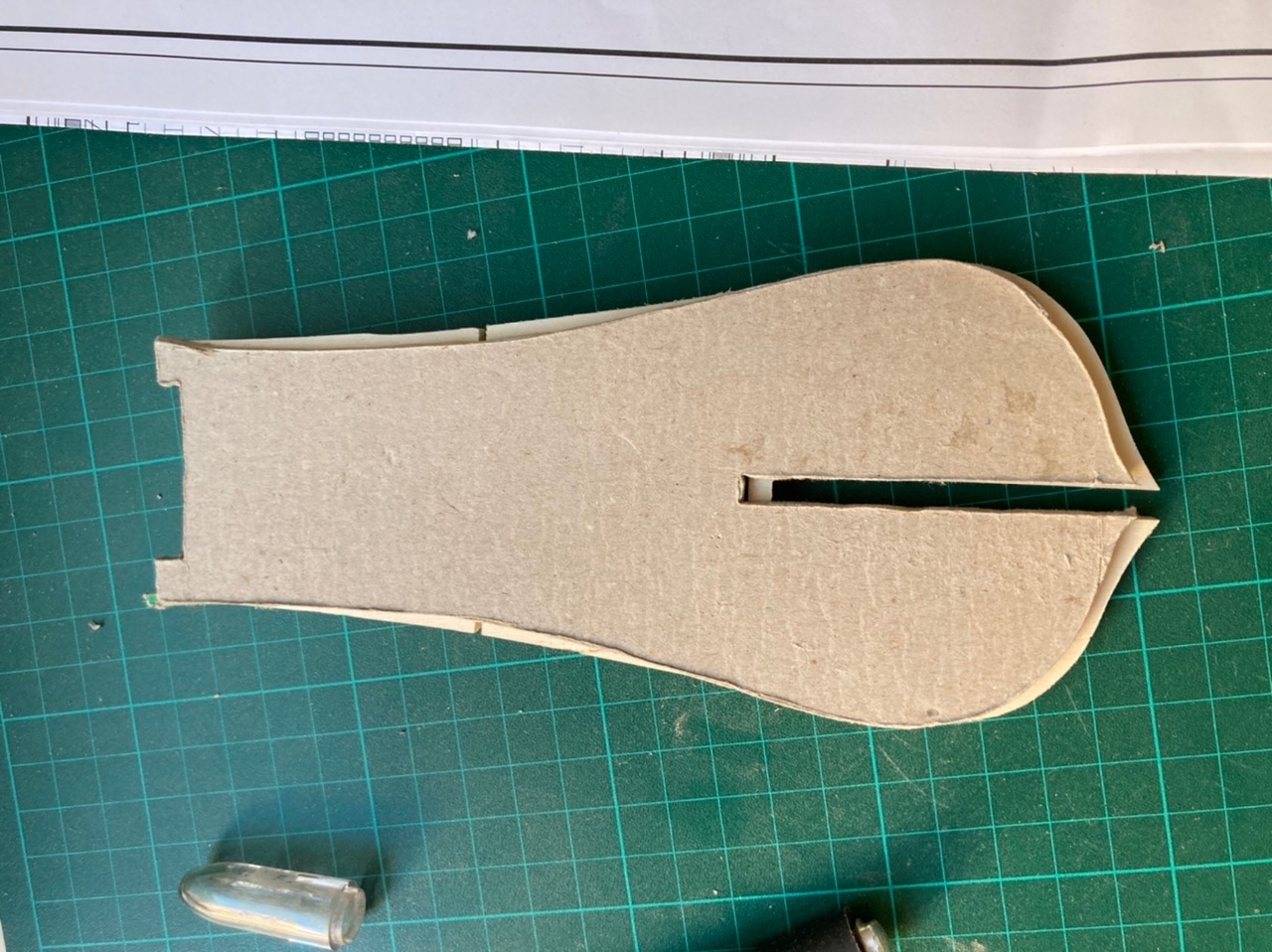

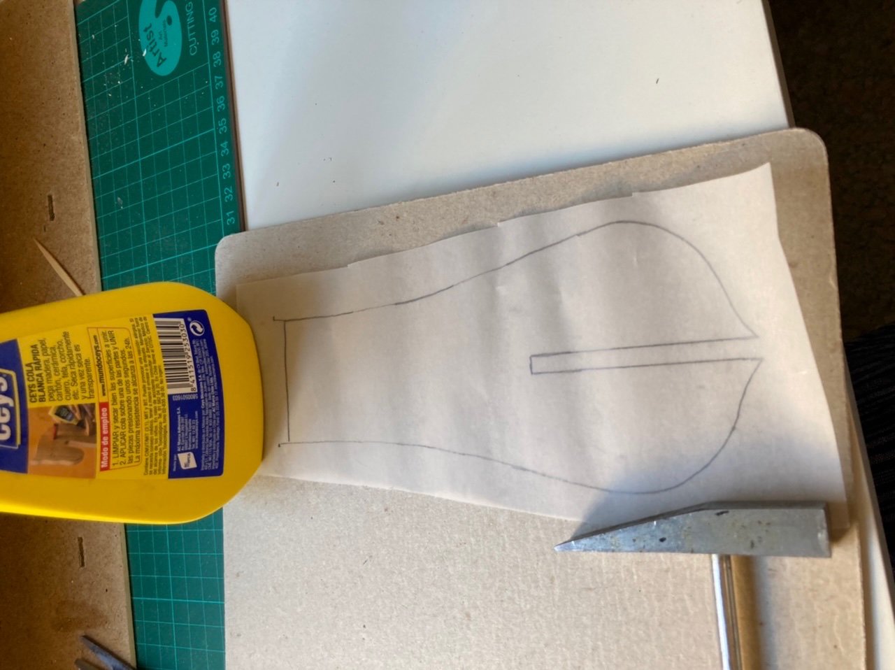

Al final he decidido hacer una plantilla de la cuaderna 16 para modificarla a mi antojo antes de hacer nada definitivo. Para ello, me valí de una vieja carpeta de cartón
Después de esto, si que se ve que todo cobra más sentido...
La hora de la verdad: rebajar la cuaderna real y ver cómo ajusta todo....

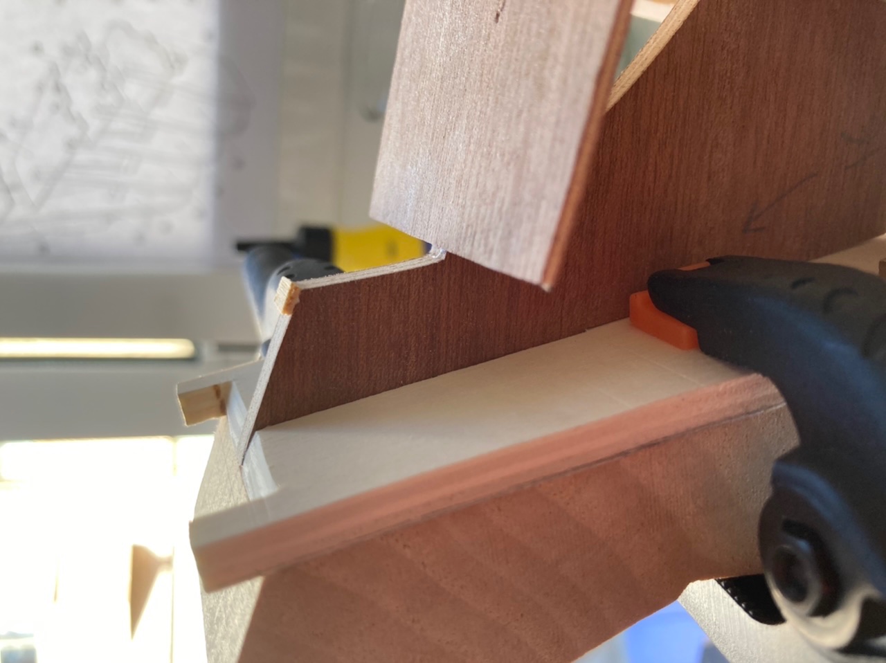

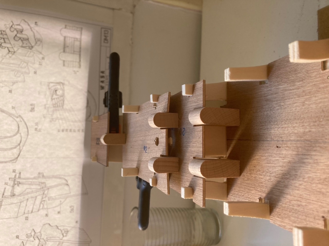

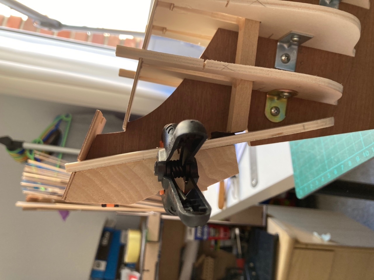

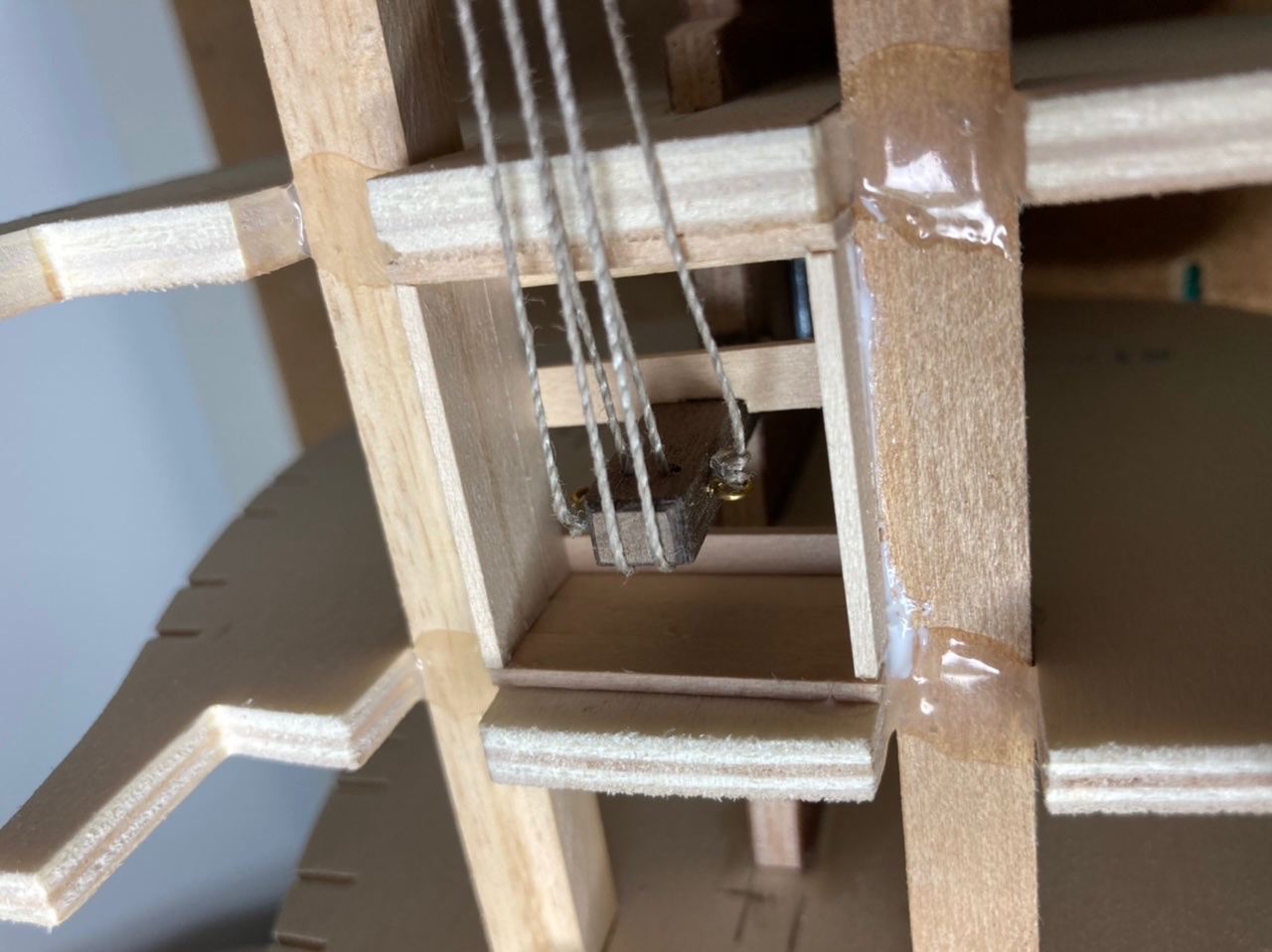

Terminando la colocación de los puentes y en refuerzo de popa (ha sido necesario poner una cuña para adecuar las medidas reales a las del plano)
Las puertas no parecen alinear demasiado bien... veremos a ver cuando estén forradas perro probablemente haga falta corregir las hendiduras dónde se alojan.
(Tengo que descubrir algún día cómo girar las fotos una vez subidas......
Terminados: US Constellation (AL), San Francisco (AL), San Juan Nepomuceno (AL)
En proceso: Vasa (Corel)
En vez de girarlas, igual es más fácil sacar la foto en apaisado, je, je...
Los de las puertas... tendrás que retocar eso y muchas cosas más. Pero ¡ojo! Presenta las puertas para hacer comprobaciones y fórralas, pero no las pegues en su sitio todavía. A mí me han estorbado para lijar la cubierta y para eliminar los falsos barraganetes.
Con lo cagaleras que soy a veces seguro que las pongo totalmente del revés....JFelix escribió: Dom Nov 01, 2020 7:09 pm En vez de girarlas, igual es más fácil sacar la foto en apaisado, je, je...![]()
Lo de pegarlas después del forrado es una gran idea!
