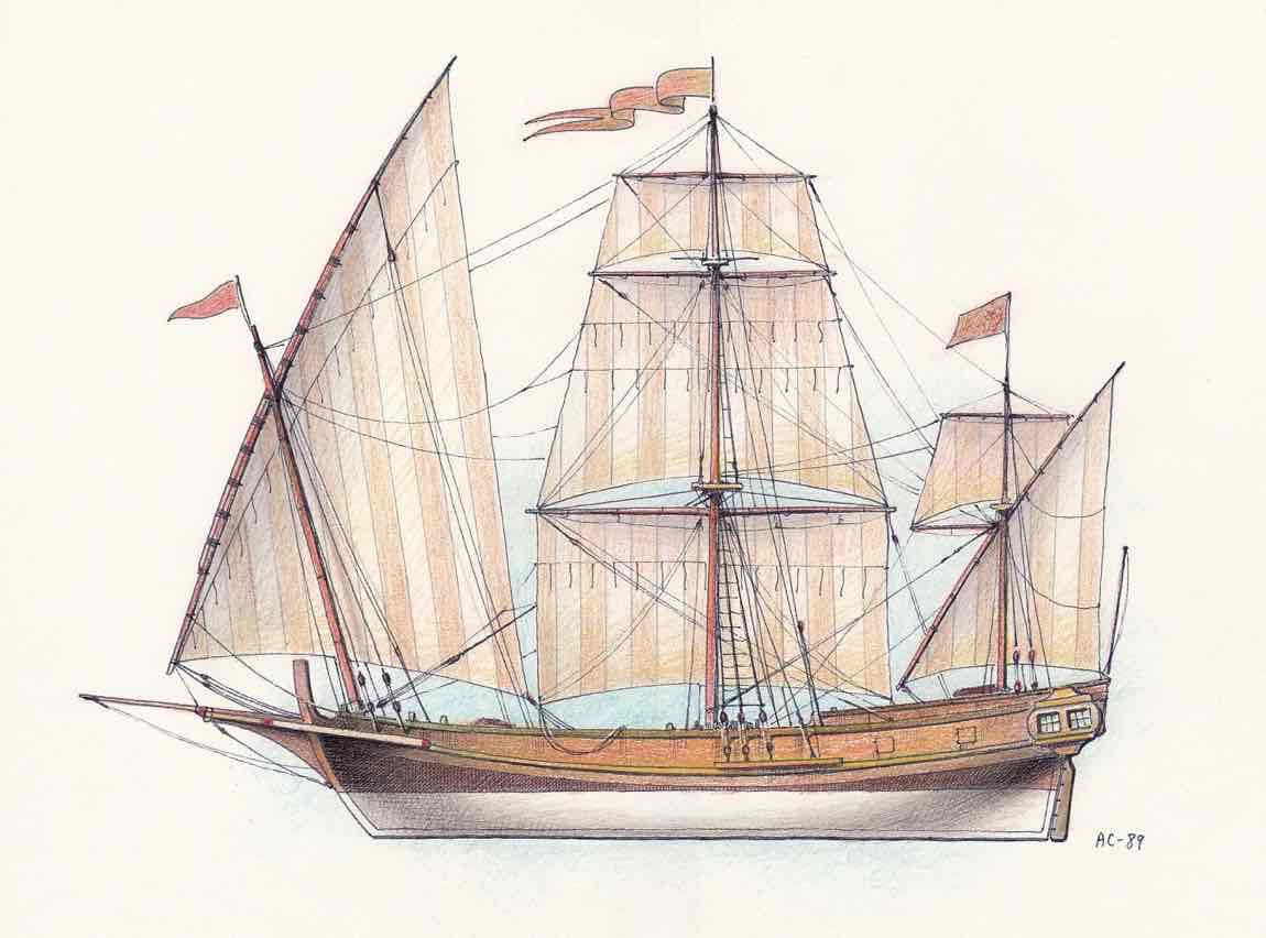

La ilustración que te ha acompañado en tus desvelos es del libro “Deux albums des bâtimentsde l’Atlantique et de la Mediterranée” de Jean Jouvet (1679). He buscado más imágenes de este tipo de embarcación y he encontrado una de Cherinni de una “polacca” que parece por el casco más moderna que la de Jouvet, y en ella el trinquete parece aparejado de manera similar.
Hay también un kit de Corel de una “polacca“ que he visto buscando por la red.

Pues sí parece como de finales del XVIII o primer tercio del XIX porque conserva en popa las ventanas trampantojas de buen tamaño.
Además tiene bolinas en las velas cuadras cosa que según Forfait y Lescallier a finales del XVIII no se ponían.
Y es de los tuyos, no puede trasluchar la trinquete a causa del estay triatico, pero al menos los sartis popeles del trinquete llaman desde un poco más a popa que en la lámina anterior

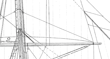

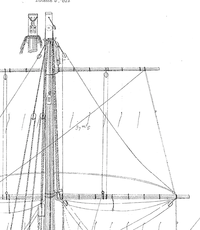

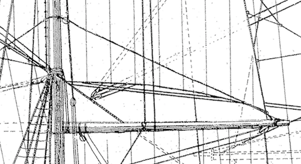

Con respecto a las varias láminas de Paris donde hay aparejos de polacra, aparecen diversas situaciones:
1. los amantillos van a la encapilladura de los obenques y estay de mayor. Este caso es fácil de entender, aunque me genera la duda de la forma de aferrar la gabia sin tener marchapies.
2. no hay ningún tipo de amantillos en ninguna verga. Esta solución tampoco me plantea dudas y al parecer se usaba en embarcaciones pequeñas.
3. amantillos que suben hasta la encapilladura superior. Tampoco plantea dudas.
4. Los amantillos van a una encapilladura por encima de la de los obenques y estay mayor. Esta propuesta plantea problemas, porque está tan alta la encapilladura que al arriar las vergas superiores, éstas no se pueden aferrar sin usar marchapies y con los marineros subidos sobre la verga mayor, como al parecer era característico de las polacras. Así que encuentro una incongruencia que quisiera resolver, antes de decidirme por el modelo de polacra que voy a hacer.
- Detalle de caso 4 (Paris, vol. 1, nº 25)
- Captura de pantalla 2020-07-30 a las 18.21.59.png (196.36 KiB) Visto 2947 veces
- Detalle de caso 4 (Paris, vol. 1, nº 46)
- Captura de pantalla 2020-07-30 a las 18.26.22.png (83.21 KiB) Visto 2947 veces

- Mensajes: 6059
Re: Aparejo de polacra
No me extraña que tengas dudas, yo no te puedo ayudar porque no sé más .
Pero sí te puedo decir que se llevaron gavias grandes durante años y sin marchapies, los gavieros se desplazaban a caballo sobre la verga. Y se podían colgar de la verga con un arnés para efectuar trabajo pesado.
Se carga y aferra una vela sin que esté necesariamente desventada por otra, en el mismo Vallarino lo explica divinamente. Eso no quiere decir que siempre se pueda arriar o cargar una vela grande, hay situaciones en que es imposible.
La gavia puede desventarse también navegando en popa con ayuda de la sobremesana.
