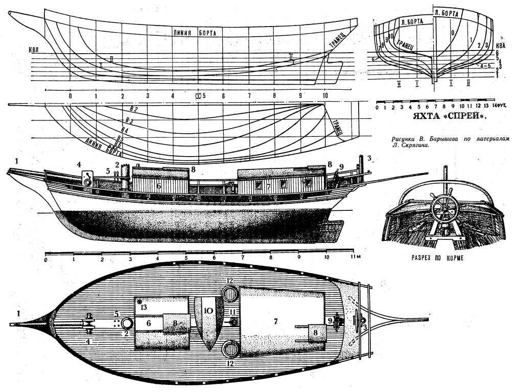

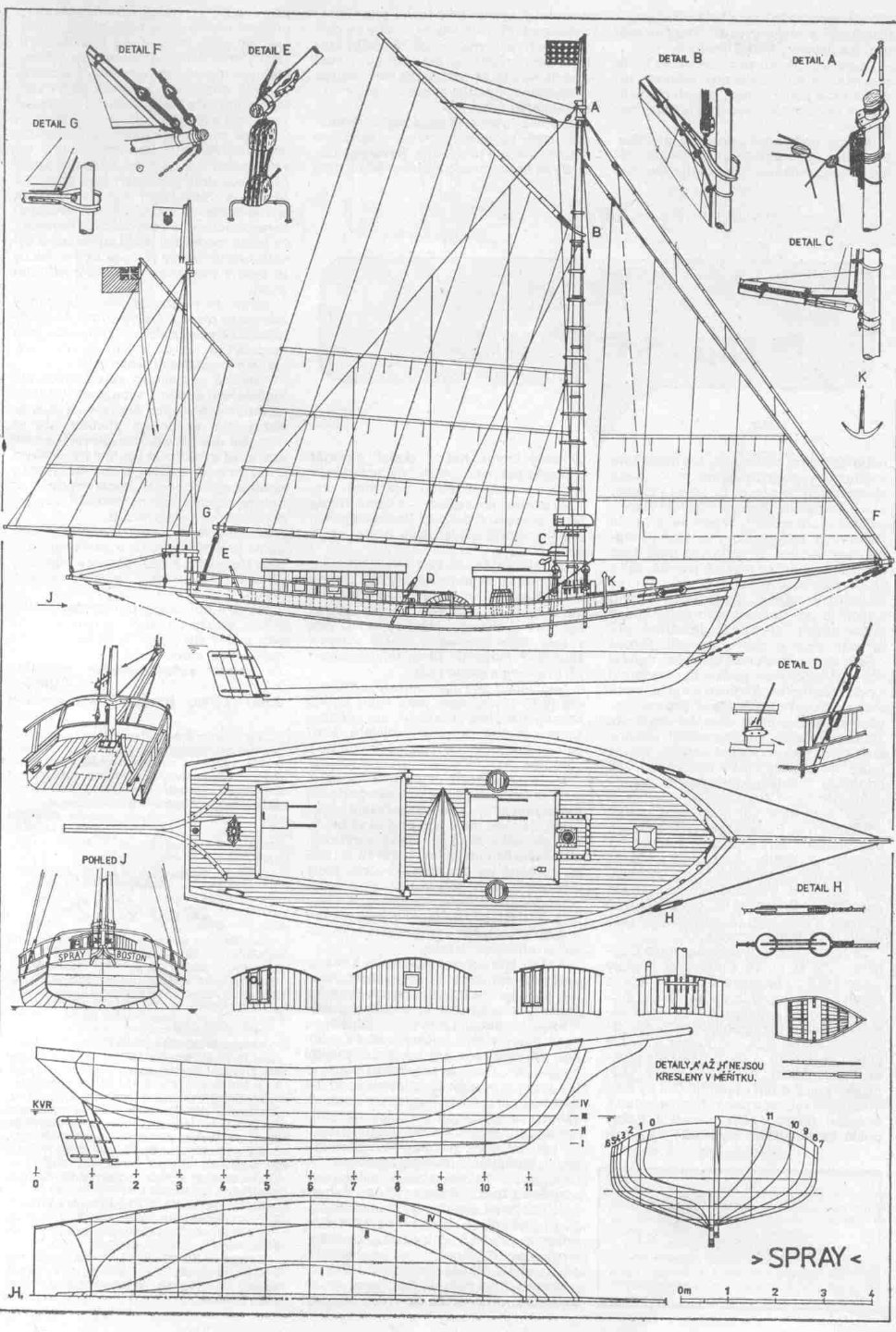

Hace unos meses termine el "Bounty" y durante esta cuarentena ha sido muy dificil conseguir otros kits desde Lima, entonces decidi empezar un proyecto scratch de velero, pero que sea sencillo, pues es la primera vez que me embarco en algo asi... empecé por buscar planos y me baje muchos de internet, descarte unos por ser complejos, o porque requería material que no tenia (aquí no estaba abierto nada) y así llegue a este yatch "Spray", me intereso por su tamaño, su historia y porque parecía sencillo de hacer...
https://en.wikipedia.org/wiki/Spray_(sailing_vessel)
https://es.wikipedia.org/wiki/Joshua_Slocum
https://books.google.com.pe/books/about ... edir_esc=y

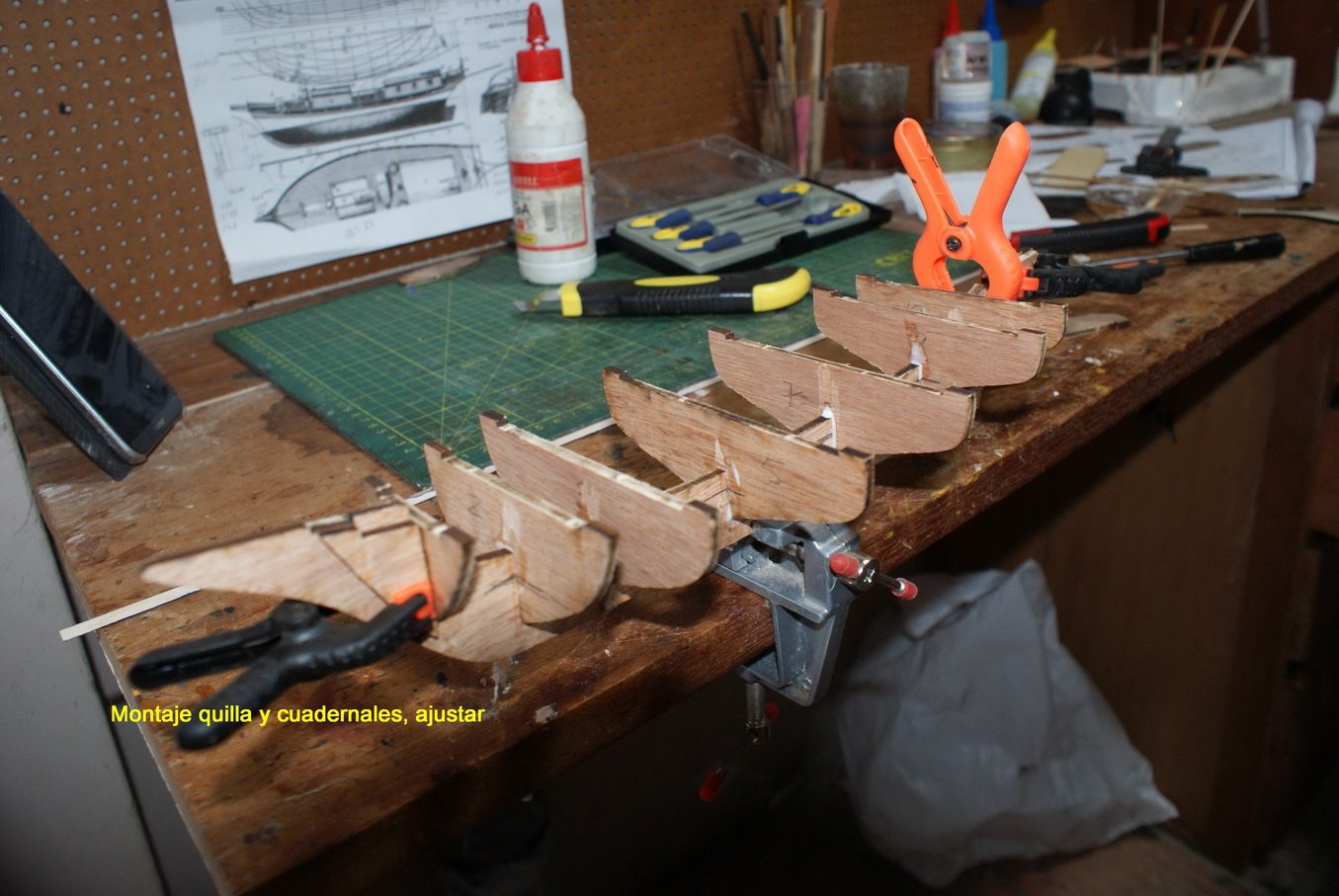

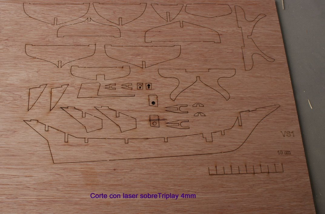

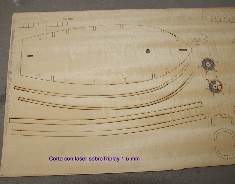

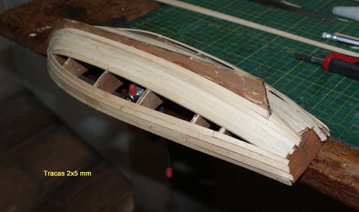

Me base en dos dibujos o versiones que encontré, mas algunas fotos del velero original; pero no obtuve planos detallados de la falsa quilla y cuadernales, pero si disponía de las líneas del casco. Entonces arranque a definir quilla, cuadernales, cubierta y otros elementos con el Autocad 2018, no soy delineante pero conozco algo de su manejo (47 años de ingeniero civil), prepare mis planos en DWG y luego en PDF en tamaño A3. Como no tengo muchas herramientas en mi taller (sierra caladora, tornos etc.) decidí mas conveniente que terceros cortaran planchas de triplay con laser, ya por entonces estaban funcionando estos negocios, y pedí cortes en planchas A3 de triplay de 1.5mm (cubierta, cabina, detalles) y 4 mm (falsa quilla, cuadernales y detalles), por supuesto, lo hicieron al revés... después de "explicarles" y me enviaran las planchas correctas (que muestro a continuación), hice mi inventario de maderas y arranque este velerito.

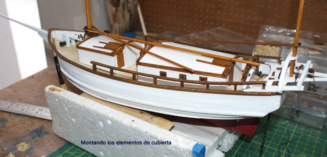

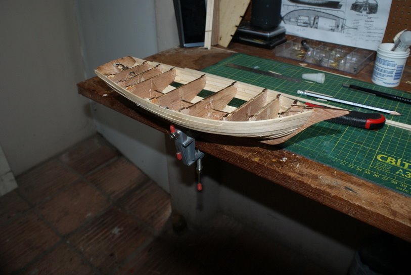

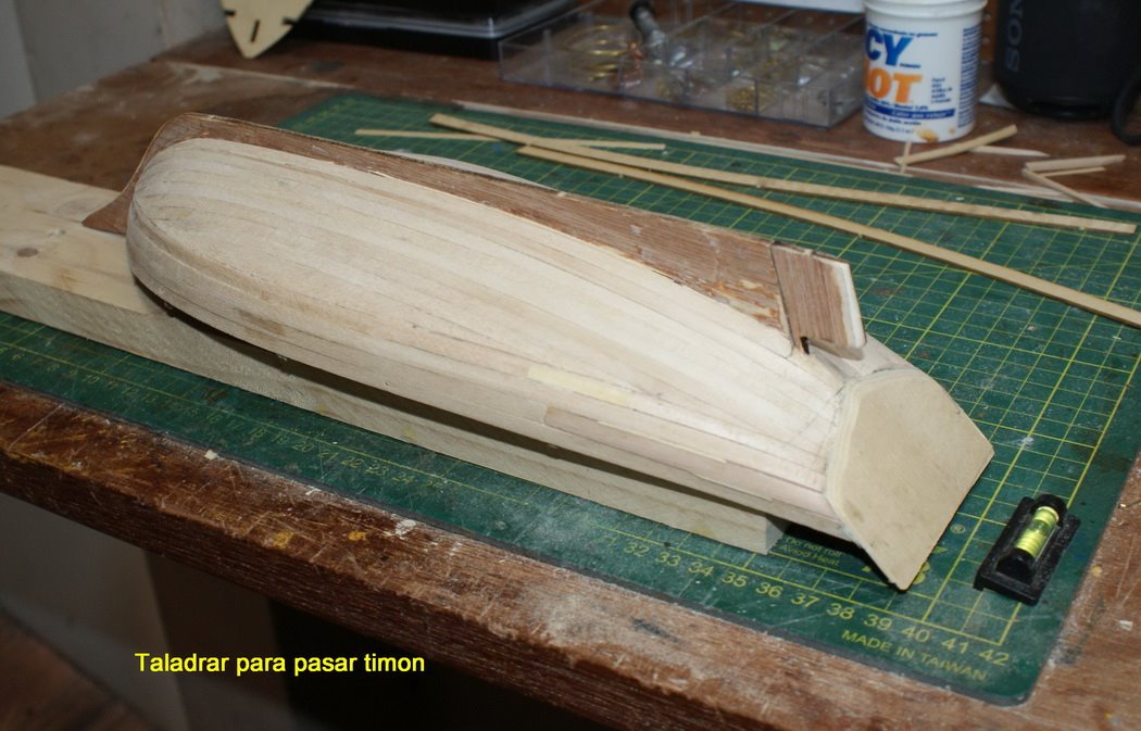

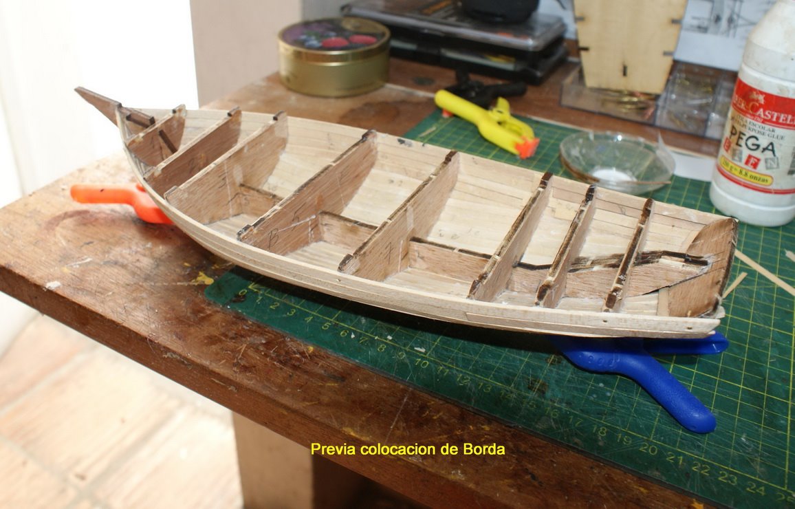

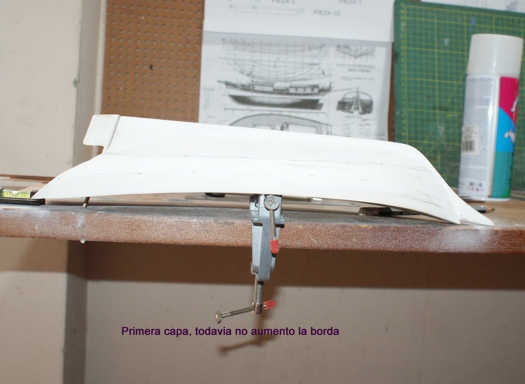

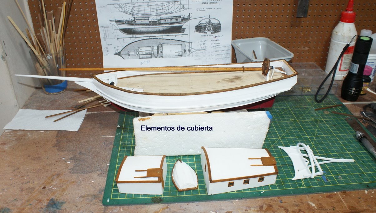

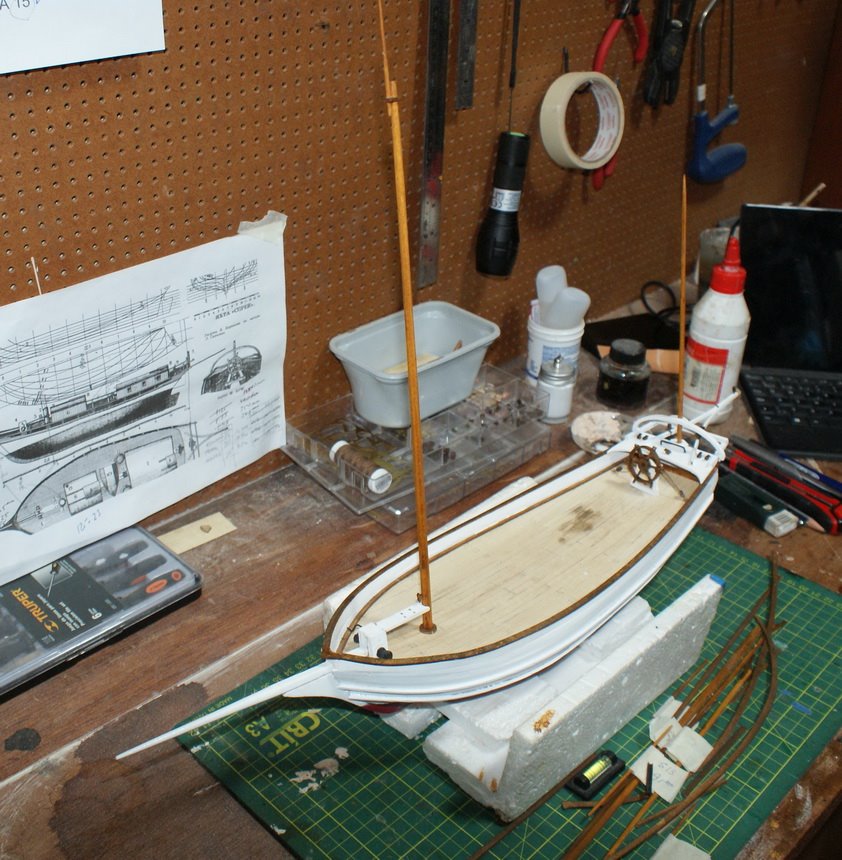

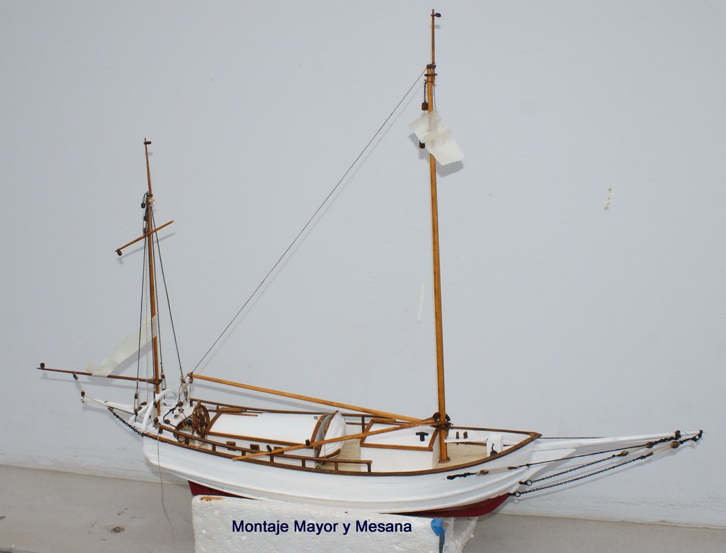

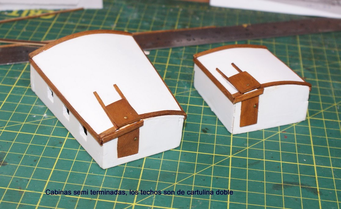

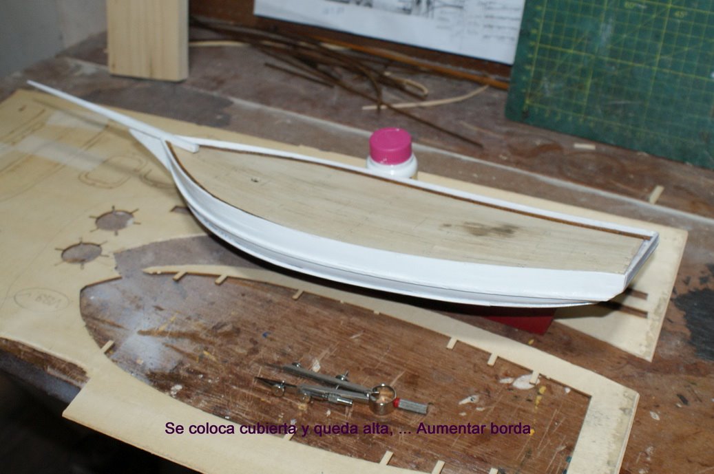

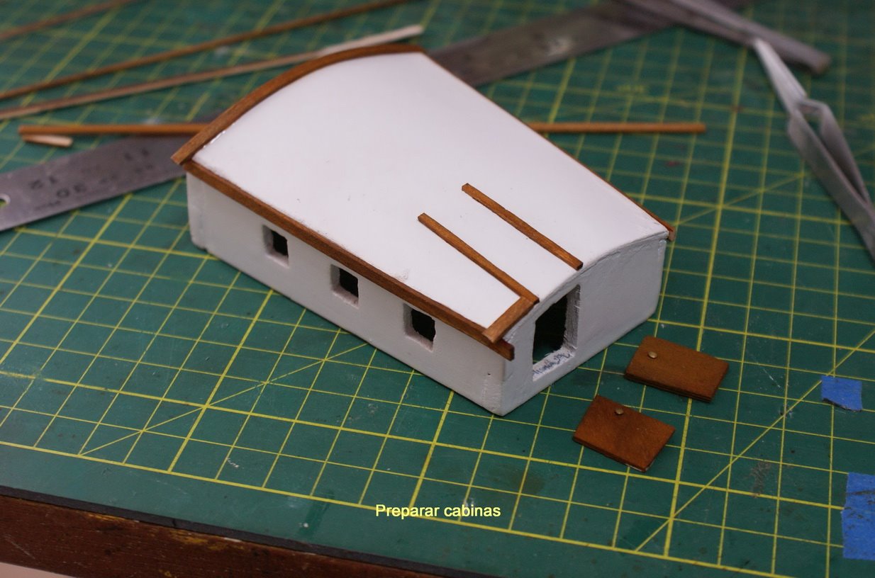

Continuando con este proyectito, paso otras fotos del armado... encontré varios errores como el dibujar la borda muy corta, me di cuenta después de colocar la cubierta. Pero una buena lijada y pintura soluciono...

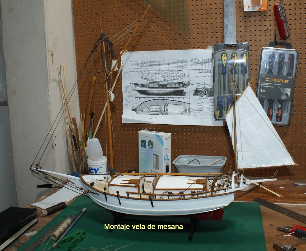

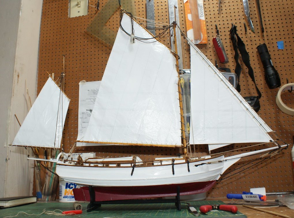

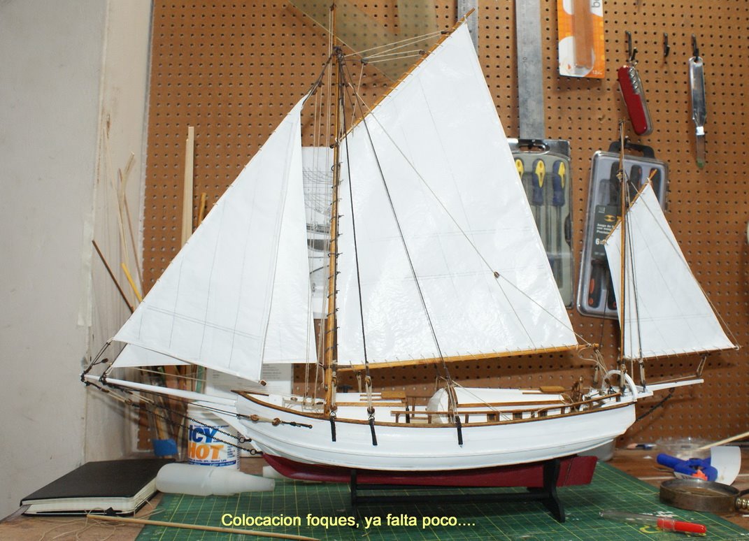

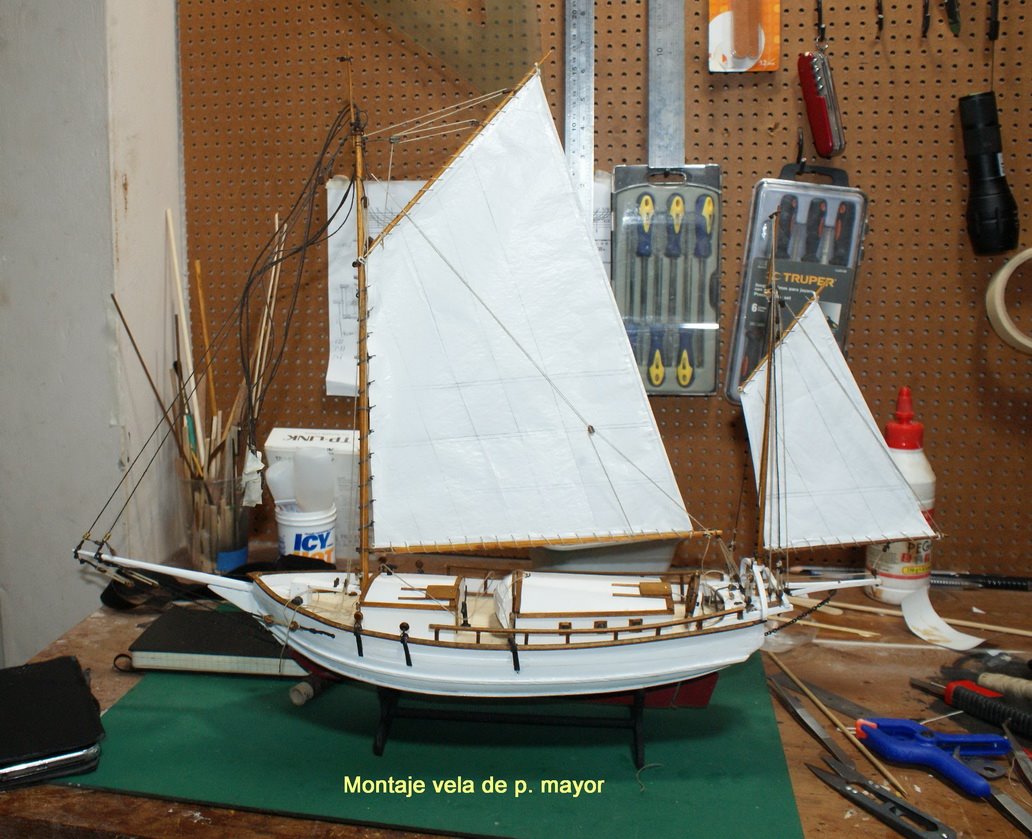

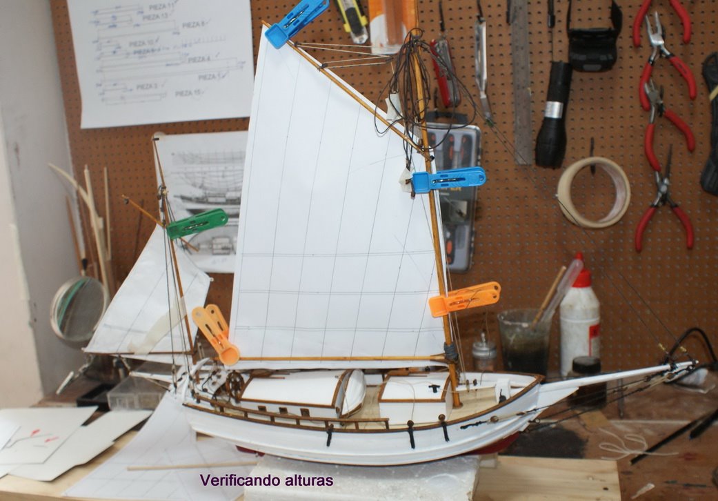

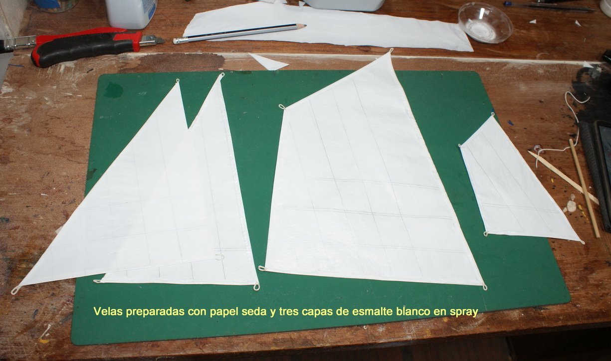

Después de mostrar, empecé con las velas, las hice de papel seda y tres capas de esmalte blanco, los bordes con un cabo de algodón y doblados, me parece que quedo bien pues resistieron tirones...

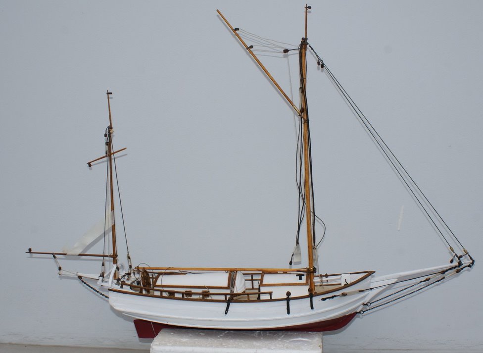

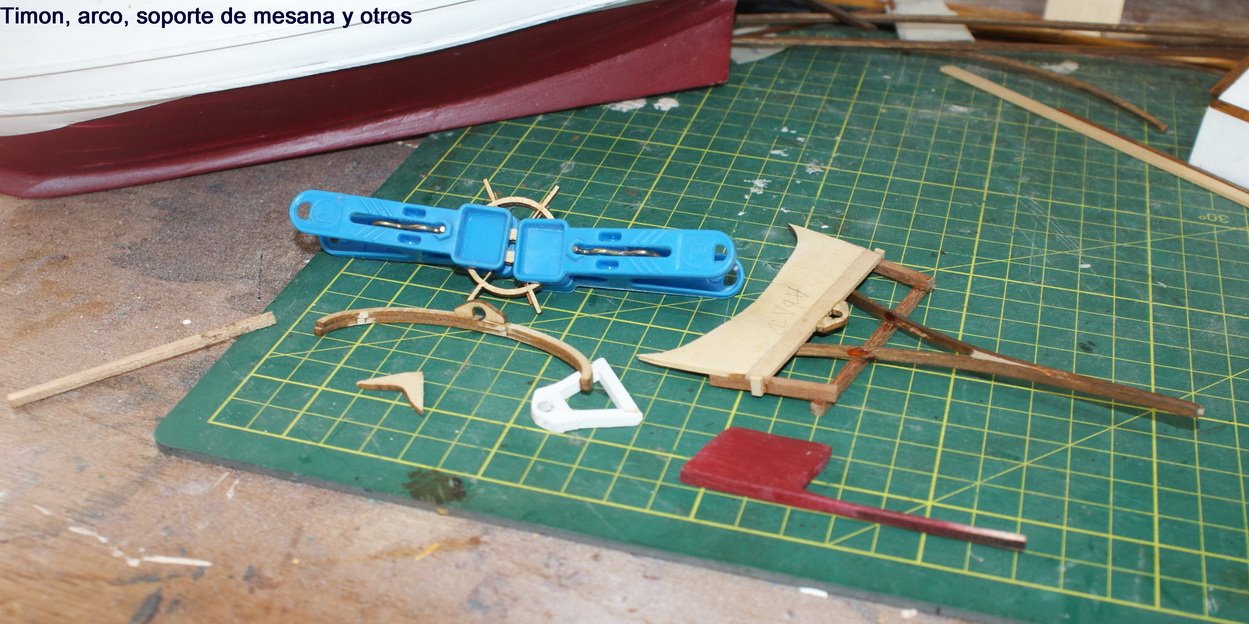

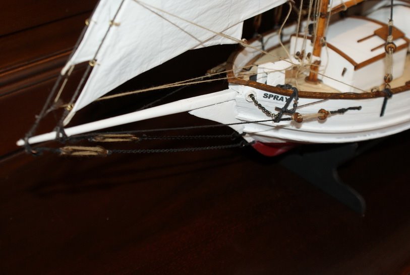

Por ultimo colocar cabos, rematar con ancla y accesorios...

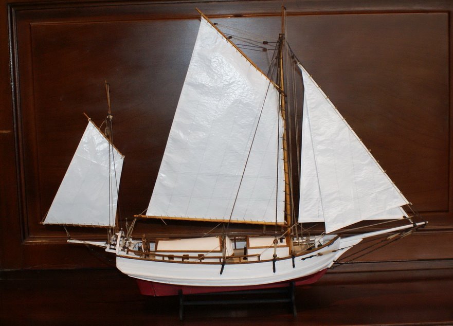

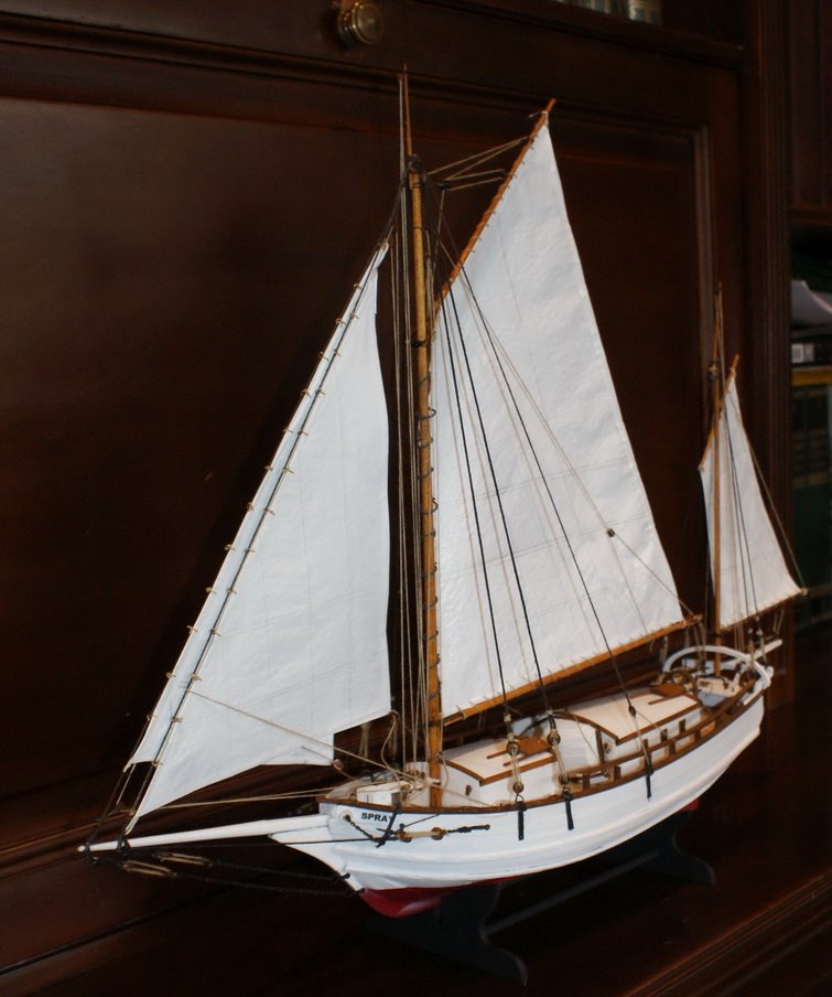

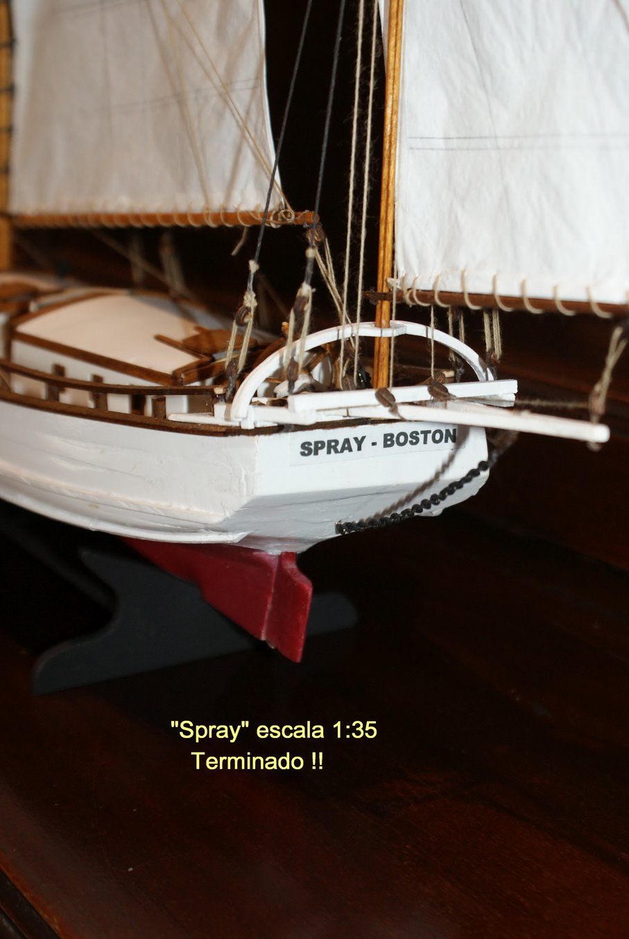

Y termine!!, lo realice a escala 1:35.
Si están interesados en este velerito, me avisan y colocaría aquí los planos en pdf. He corregido, pero podrían haber algunos pequeños errores de ajuste, que una buena lija no pueda solucionar, pero es lo mejor que he podido, pues es la primera vez que hago un velero scratch y con materiales limitados, pues no se conseguían materiales. Agradecería comentarios.... Saludos desde Lima

Hola José bienvenido al foro . Está un poco ignorado la gente debe estar en la playa.
Te felicito por la iniciativa, por el tema elegido y por tu pericia.
Te ha quedado muy bien y es un modelo muy agradable que dió la vuelta al mundo hace 122 años sin piloto automático.
Slocun era un fuera de serie porque consiguió que el barco se gobernara solo.
En las fotos no se aprecia bien pero las velas parecen demasiado brillantes , lo que es fácil de arreglar con un spray mate, y demasiado planas aunque eso requiere hacer unas nuevas.

Bonito velero con una historia interesante. Muy buen trabajo Jose, puedes estar orgulloso.

Hola, José:
Como bien dice Leopoldo, a algunos nos pilla en la playa, y no estamos muy al tanto de lo que se "cuece" en el foro día a día.
He seguido con interés tu obra, y me ha gustado la pulcritud en el trabajo y lo estupendo de la vista final. Enhorabuena.

Un gran trabajo para un modelo poco habitual por estos lares.
Felicidades, lo has llevado a buen puerto.
