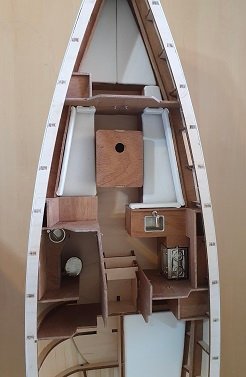

Comparto una vista exterior y otra interior de la última maqueta que monté de un velero actual, el modelo Freedom de New Model Ships personalizado similar a un Jeanneau 349.
vista exterior
vista exterior
exterior Freedom.jpg (15.36 KiB) Visto 5671 veces
Hacía tiempo que buscaba una maqueta de madera en kit basada en un velero actual, por lo que antes de que este fabricante lanzase este modelo he creado desde cero un pilot-boat que me quedó regular, pero disfruté diseñando los camarotes y otras zonas del interior, con el problema añadido de que no encontraba accesorios para este tipo de barcos.
Pero con este modelo Freedom que también incluye distribución interior pude conseguir un acabado muy real.
vista interior
vista interior
interior Freedom.jpg (19.8 KiB) Visto 5671 veces
Aparte, con los accesorios de zamak en su escala me ha permitido un acabado realista. En total la maqueta tiene 880 mm de largo y con el mástil 1.440 mm de alto.

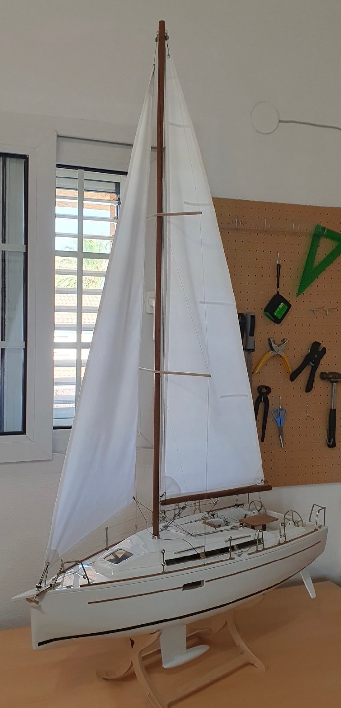

Hola Leopoldo,
No sabía el límite del tamaño de las fotos que podía insertar, ahora he aprendido. Envío una foto mayor, si quieres alguna de detalles te la enviaré también.
la verdad es que comparado con otras maquetas ésta ha sido bastante fácil debido a que el casco tiene curvas muy abiertas y las tracas de tilo se adaptan sin dificultad sin necesidad de mojarlas y gracias a eso se pegan muy bien.
Para la proa que es la que tiene curvas mas pronunciadas viene con piezas especialmente cortadas que solo hay que lijarlas.
Para las curvas de la cubierta viene con piezas de abedul de 2 mm muy especiales ya que a pesar de ser muy resistentes tienen una gran flexibilidad en cualquier dirección.
Lo mas difícil es poner las tracas con precisión y tener la paciencia para masillar y lijarlo como para que no se noten las tracas después del pintado que antes tuve que poner tapa poros. Yo quería que el casco fuese de madera pero que al terminarlo pareciese de fibra, creo que lo he conseguido.
No me ha resultado muy difícil porque todas las piezas encajan ya que se nota que está diseñado en 3D con mucho detalle. tuve que tener la precaución de montar las piezas y no pegarlas hasta que estaba seguro de no haberme equivocado ya que algunas no son simétricas y tienen mano.
Es verdad, es un modelo estático ya que no es articulado, yo lo quería para adornar la oficina y la verdad es que he quedado contento.
Supongo que los armadores de estos barcos lo que harían es encargarle el montaje a un experto en modelismo naval.
A mí los barcos que me gustan son los actuales que veo en los puertos deportivos, me gusta trabajar la madera en mi mesa de trabajo, esto me evade y relaja.
Estaría bien que el fabricante crease uno navegable, pero también de madera ya que si el casco es prefabricado me quita lo mejor del montaje.

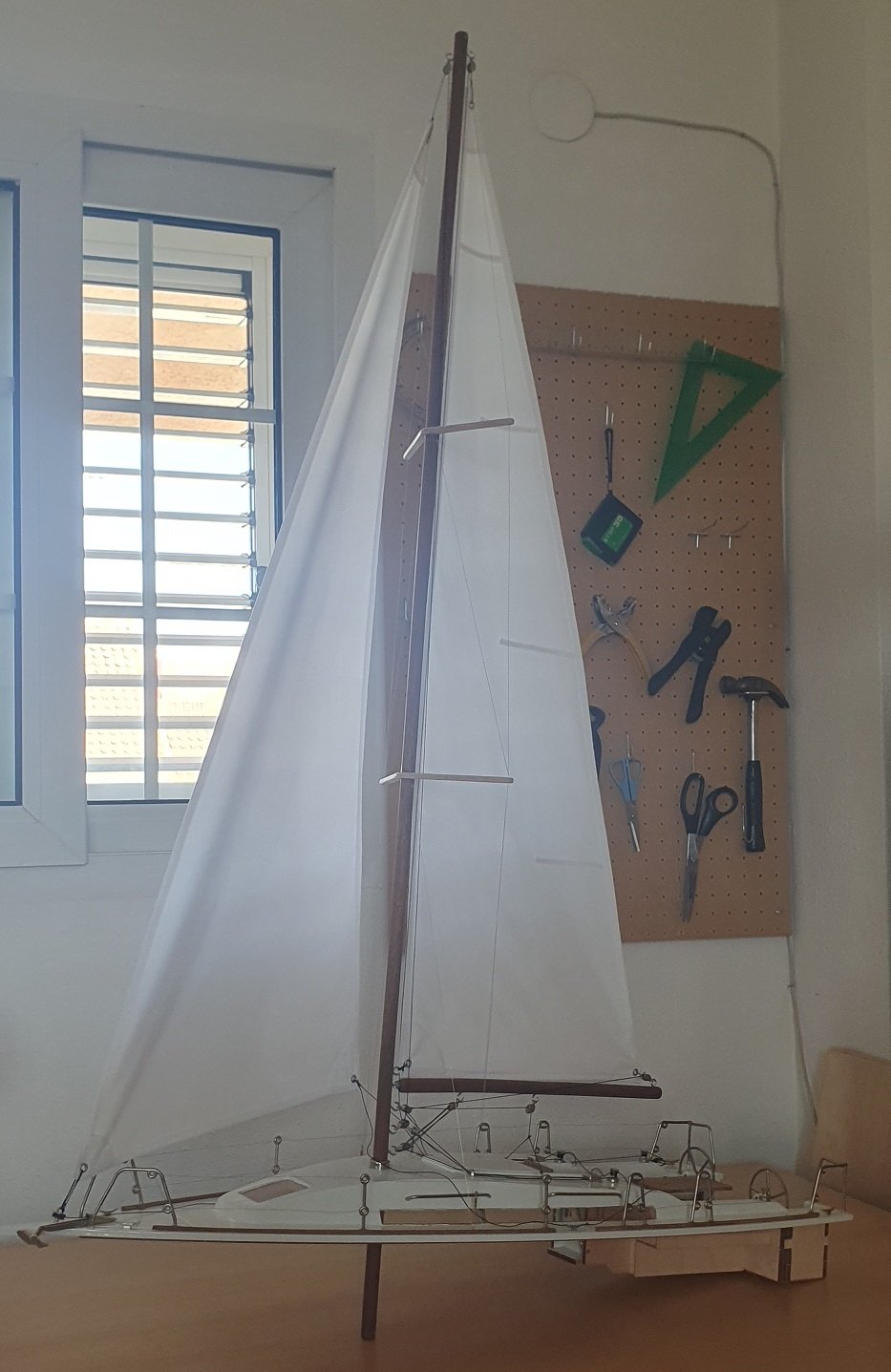

Esta maqueta está diseñada para poder separar fácilmente la cubierta del casco y así poder exponer el interior, aunque se puede ver algo a través de las ventanas.
Adjunto dos fotos desmontado.
Cubierta, bañera y arboladura forman un conjunto independiente. El mástil está soportado por una estructura de zamak sólidamente fijada a la estructura de la cubierta y al montarlo encaja en la mesa interior.

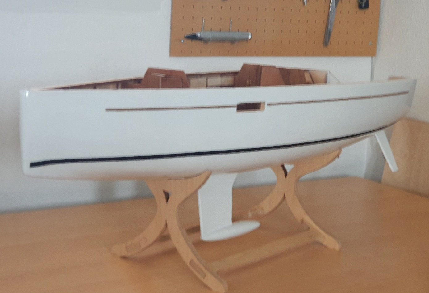

Casco e interior son independientes de la estructura de la cubierta. La cubierta tiene una pieza adicional que encaja interiormente en la del casco. Este es uno de los ajustes que hay que cuidar antes de continuar el montaje para que encaje fácilmente.

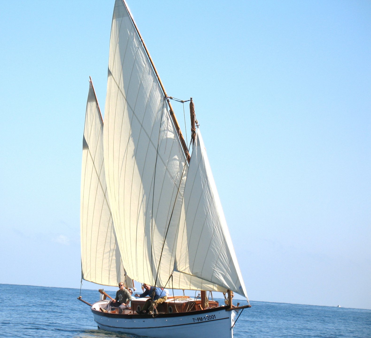

Yo hice el Borinquen porque es un caso peculiar. Hace unos 15 años me preguntaron unos amigos si se podía montar aparejo latino a un llaüt mallorquí que no lo llevaba, era de madera y tenía como 60 años. Aunque navegaba a motor todavía era de los que tenían las formas de los que lo hacían a vela, no le habían hinchado el culo, y como tenía bonitas líneas y buen calado dije que sí.
Así que dibujé el plano de aparejo calculé las perchas y acabé haciendo yo mismo el aparejo porque el aparejador se había jubilado.
En estas le cogió la ola de un terremoto que hubo en Argelia y lo rompio bastante por lo que estuvo algunos años en reconstrucción pero se arregló y lo disfrutamos mucho.
Es propiedad de unos amigos pero me dieron la "propiedad intelectual" tengo las llaves y lo saco cuando quiero, siempre que no esté en reparaciones lo que es muy frecuente. El problema es que no lo puede manejar una sola persona, lo ideal es ir seis, como mínimo dos, pero que sepan. Está en Moraira o en Denia, Alicante.
A pesar de los mil kilos de plomo que le metimos si escora a 45º vuelca y si vuelca se hunde, por lo que suele ir acompañado por una motora.

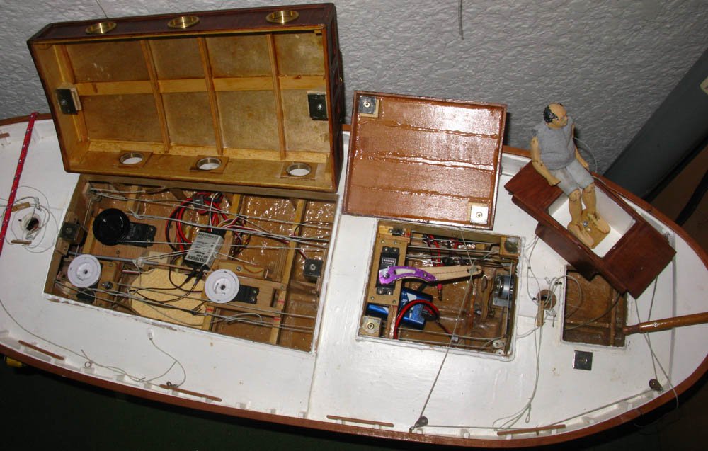

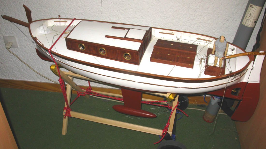

En este hilo viewtopic.php?f=9&t=15800&start=45 hay información sobre la maqueta y te pongo alguna foto del real
Mensajes: 6045
Re: Jeanneau 349 - Freedom / New Model Ships
las fotos

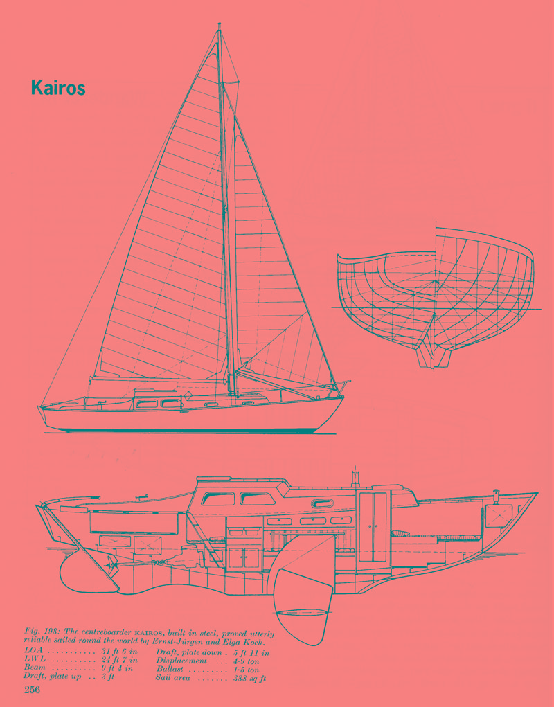

Te adjunto un plano y su historia. Antes tenía cientos pero hice un mariekondo y ahora ni uno

La estanqueidad del arbol del motor la produce una grasa especial que se inyecta en el tubo de eje del motor
La del eje del timón igual con la diferencia que el eje sale del tubo por encima de la linea de flotación.
Ojo con los timones dobles y además inclinados son una importante complicación por resolver.
Las velas se hacen de un tejido especial de poliester o de nylon, los paños deben tener pinzas para que la vela tenga bolso.
Yo las hice sobre molde, lo puedes ver todo en el hilo del Borinquen.viewtopic.php?f=9&t=15800
Para accesorios mira aquí: https://www.cap-maquettes.com/ o bien aquí:https://www.sailsetc2.com/
En cuanto al asunto de hacer los interiores si piensas navegar lo tienes difícil porque aunque hagas una junta de estanqueidad perfecta entre la cubierta y el casco, lo que no es evidente, el agua entra de todos modos sobre todo en el mar, por la salida del hilo que manda la escota o las escotas. Y ese agua se meterá en todos los rincones inaccesibles que dejan las literas, taquillas, pañoles, mesa de cartas, cocina etc. y no saldrá, luego vendra el moho y la pudrición
Yo tuve un velero de regatas en fibra totalmente impermeable, los registros de la radio en cubierta iban con aironfix pegado y el interruptor iba dentro de una caja especial con cierre de rosca, con solo dos salidas la del mando del timón que iba con fuelle tubo silicona etc y la escota. Siempre que había viento al terminar las regatas le quitaba el tapón y salía un chorrito de agua. Eso en un estanque casi sin olas. Con viento el barco escora mucho y clava la proa hasta el palo, pero si eres buen meteorólogo quizás puedas navegar solo con ventolina
Así que la solución de no poner radio sino piloto automático me parece más factible si quieres tener los acomodos interiores.
