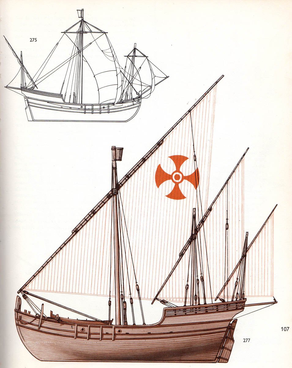

No he encontrado el plano en la dirección que indicas por lo que no puedo opinar sobre él.
Como lo único que se sabe de ese barco es que calaba menos de una braza en principio casi cualquier plano de los que andan por ahí puede valer, siempre que esté bien hecho y no tenga errores de bulto como poner flechastes o vigotas redondas. Al no tener sierra circular buena tendrás que comprar las tablillas para forrar el casco y la cubierta y la cosa está en qué madera usar. El tilo es algo blando pero de lo que hay disponible quizás sea lo más equilibrado por lo fácil que es de trabajar y curvar. El sapelli no es indicado porque tiene la veta muy marcada se trabaja regular y tiene un aspecto espantoso. La Manzonia puede quedar bien y se trabaja y curva bien . Por una pequeña diferencia de costo puedes usar peral que no tiene comparación en cuanto a facilidad de trabajo y aspecto con las anteriores. Hay que pedirlo a Francia, si te interesa puedo darte la dirección donde compro yo que es la más barata.
DE "El buque" de Björn Landström Ed. Juventud

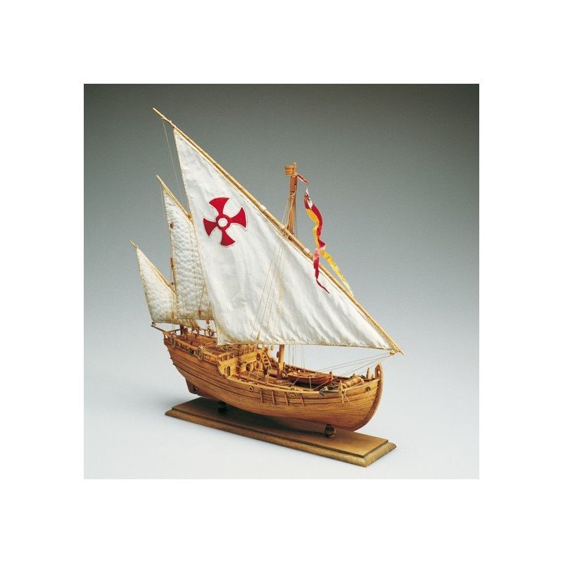

Esta es la Niña que propone Amati, a mi me parece muy bonita.

Yo tampoco sé de qué madera son, pero me parece de muy buena calidad, me he torneado cuarenta cañones en los palitos . Más barato aún son las persianas enrollables de tablillas pero habrá que cortarlas y si son de bambú no creo que sirvan para tracas.
De la Niña de Amati es mejor que no te diga nada para no liarte, tiene bastantes errores de aparejo y alguno de cubierta pero nadie se va a dar cuenta y si se da, sabrá disculparte. Pero si quieres te los cuento, el corregirlos no te va a costar dinero.
Saco bastante madera, incluso alguna silla, de los contenedores de obras de reforma de pisos, pero hay que cortarla. Es corriente el contrachapado de 3mm. que hace de fondo de muebles, pegando con cola de contacto dos trozos sirve para hacer las cuadernas y la falsa quilla. No cojas DM que es venenoso al trabajarlo.

Hola Lorenzo, te he contestado al privado. A la Niña de Amati le sobra en mi opinión y en la de Landström el molinete de subir el ancla. Se puede sustituir con ventaja por un aparejo enganchado al cable que no ocupa nada . La lancha es posible que la llevaran desmontada bajo cubierta, en piezas, vamos en kit, y la armaran sobre cubierta después de cruzar el charco. Así la cubierta quedaría despejada para la maniobra.
Si la aparejas en latina queda mejor a mi modo de ver, pero la vitrina es más alta que aparejada en redondo a no ser que te atrevas a poner las entenas más inclinadas como si fuera navegando en popa o a un largo.
