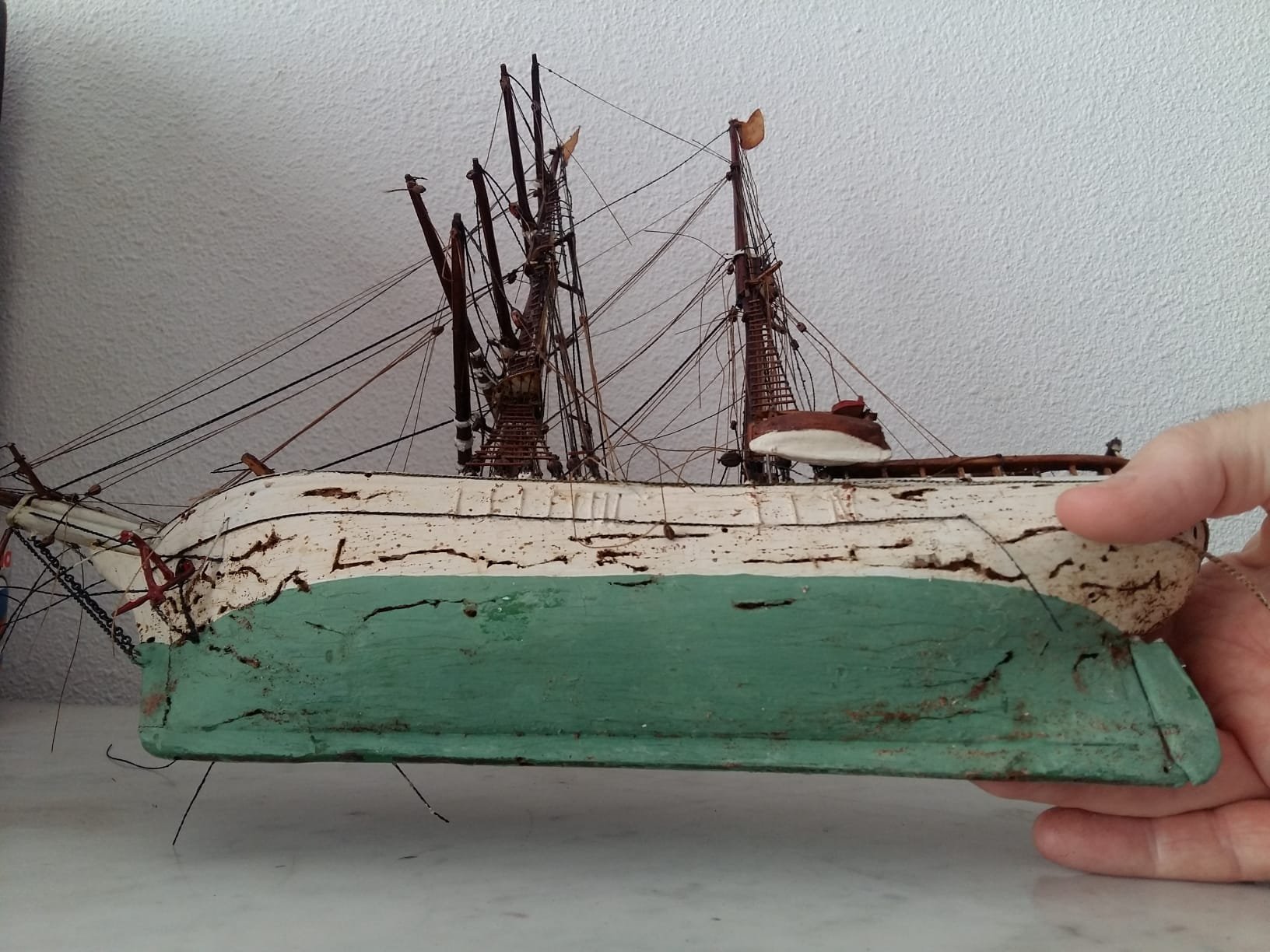

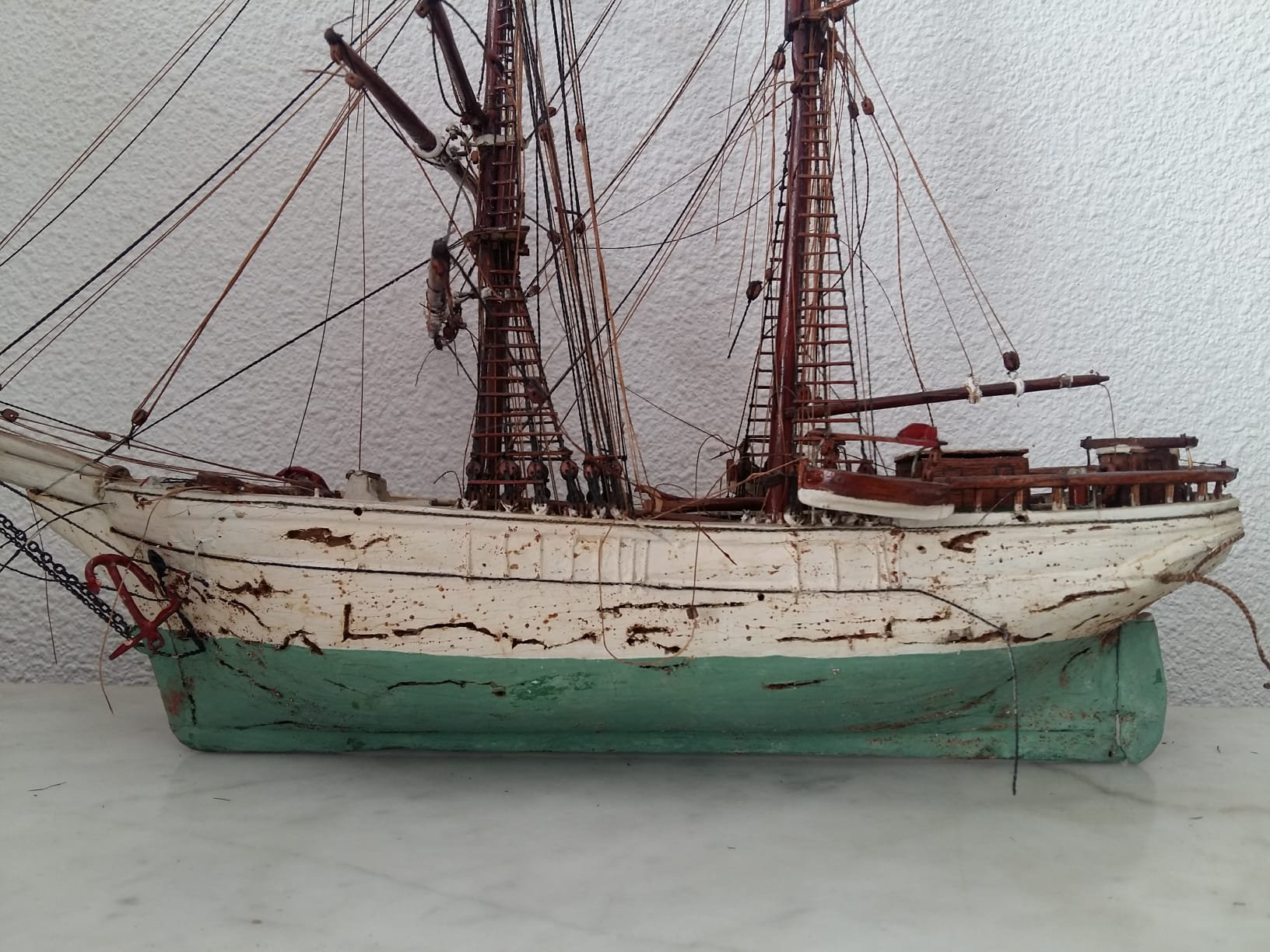

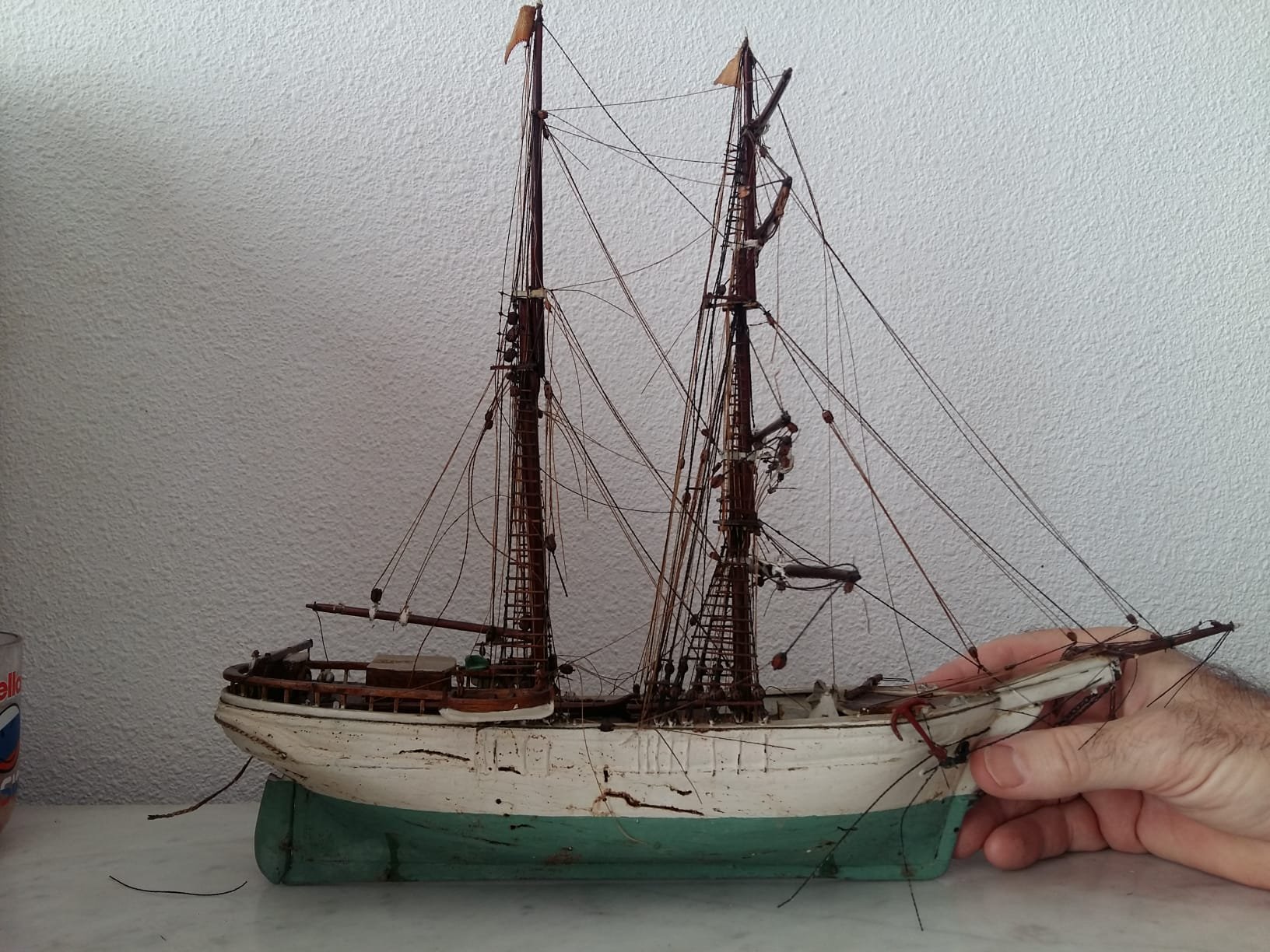

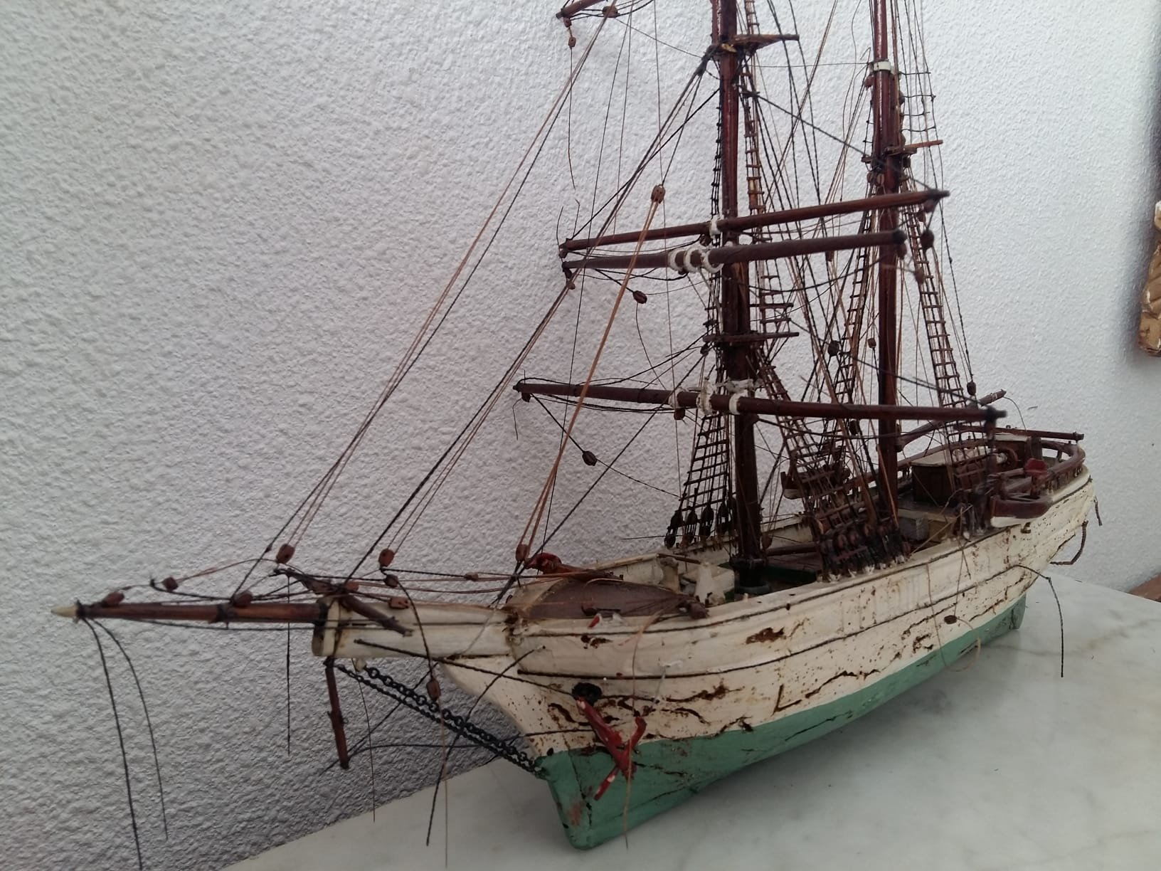

Me inicio en el foro con el proyecto de restauración de un Bergantín goleta llamado Paquita de finales del siglo XIX, que estuvo operativo hasta principios del XX. Realizado a escala 1:100 aprox.
El modelo lo realizó mi bisabuelo, capitán de la marina mercante y de la presente nave, Victoriano Bonet Riera, natural de Ibiza. Dicha embarcación, según los relatos que han llegado a mí, realizaba transportes de mercancías entre Mallorca, Barcelona, Cuba-Puerto Rico e Inglaterra.
Una de las muchas naves que abastecieron nuestras costas de los productos de ultramar, posiblemente construida en Mallorca, ya que el dueño fue el suegro de mi bisabuelo, el armador de Palma, Pedro Oliver.
La maqueta se realizó en los años cuarenta, principios de los cincuenta, durante la jubilación de mi bisabuelo. El casco está realizado de un bloque macizo de pino, la jarcia parece hilo de algodón con adhesivos de cola animal, tipo cola de conejo, tan habituales de esa época. Estos con los años se vuelven frágiles y como se ve, han ido reventando los cabos.
Realizaré una intervención siguiendo la metodología y los criterios actuales de la restauración y conservación de bienes culturales, gracias a una amiga me he podido asesorar de cuales son los procedimientos más respetuosos y los materiales reversibles que se pueden emplear.
Quiero agradecer la ayuda recibida por parte del usuario Leopoldofran, quien de manera desinteresada se prestó a ayudarme y me hizo llegar un tratado que usaré como guía en el trabajo de aparejo y jarcia.

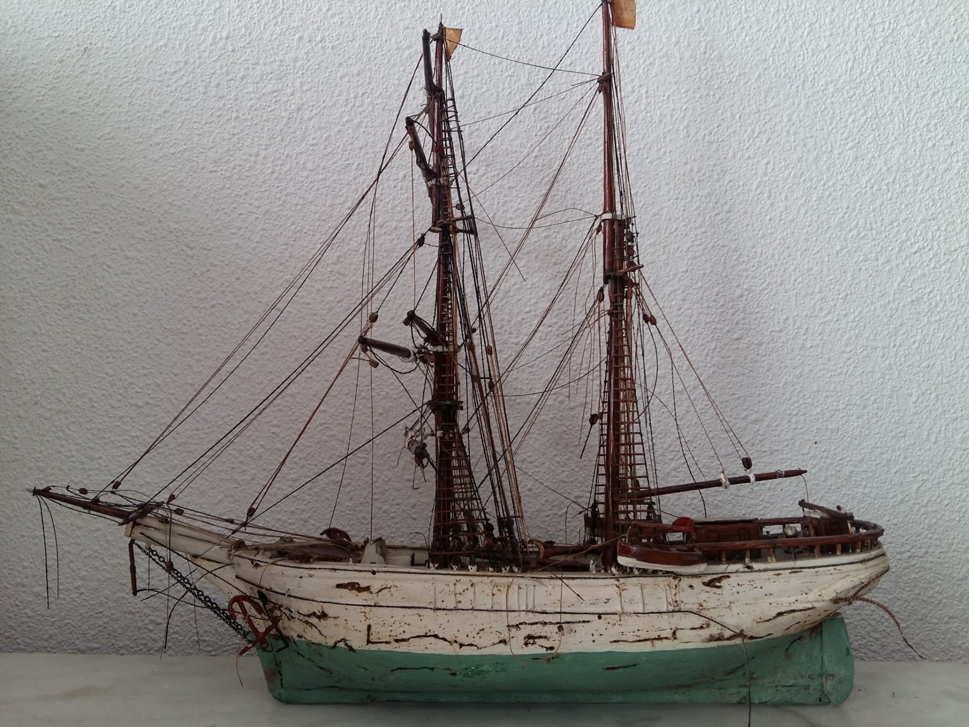

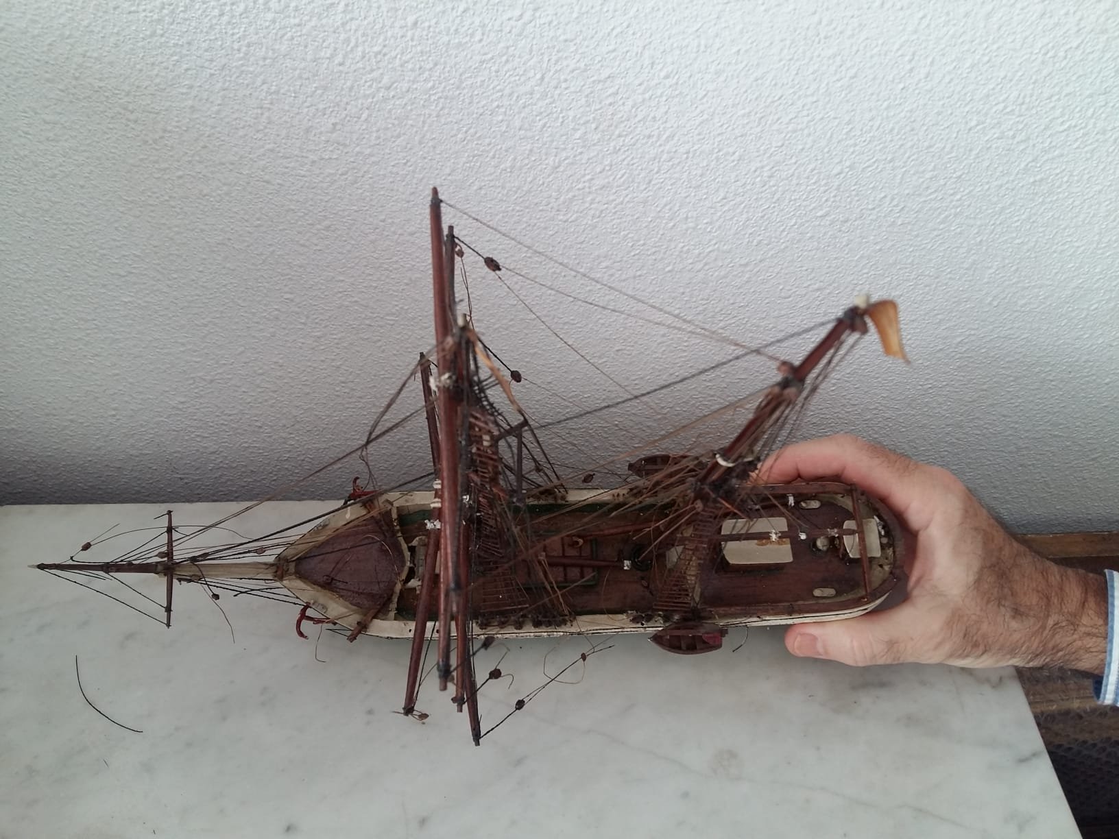

Os dejo unas primeras fotografías para que podáis observar el estado:
Restauración Bergantín Goleta Paquita
- IMG-20200615-WA0011.jpg (349.48 KiB) Visto 2077 veces
- IMG-20200615-WA0012.jpg (254.06 KiB) Visto 2077 veces
- IMG-20200615-WA0013.jpg (279.56 KiB) Visto 2077 veces
- IMG-20200615-WA0014.jpg (344.66 KiB) Visto 2077 veces
- IMG-20200615-WA0015.jpg (332.8 KiB) Visto 2077 veces
- IMG-20200615-WA0016.jpg (537.24 KiB) Visto 2077 veces

Bueno está un poco estropeado pero seguro que te queda bien. Parece que tiene palo macho, mastelero y mastelerillo además de cofa y crucetas así que no sería una polacra goleta.
Recuerda a una que hubo o hay en Mallorca y que hacía charter que se llamaba Cala Milló. De existir sería interesante sacarle unas fotos, en el foro hay o había gente de Mallorca pero se han debido marchar a otro sitio porque hace bastante que no se les ve.

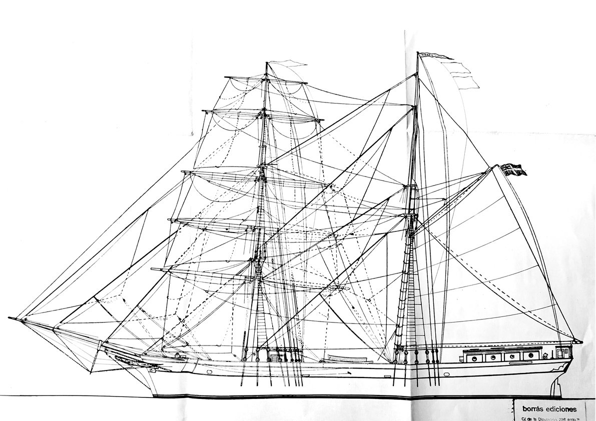

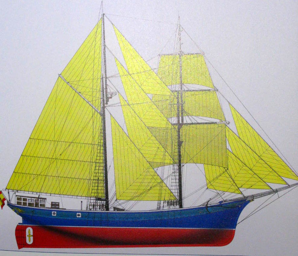

Bergantín que consta de aparejo redondo en su palo trinquete y aparejo de goleta en su palo mayor, es decir, vela cangreja y escandalosa. Es un barco híbrido entre bergantín y goleta. Es de construcción más fina que el bergantín, sobre todo en las líneas del casco. La conversión de bergantín redondo a bergantín goleta se produjo a principios del siglo XIX por motivos económicos, ya que se necesitan menos tripulantes para manejar una vela de cuchillo que para una redonda. Se puede descartar que se trate de una polacra goleta debido a que esta última, es un barco de vela de dos palos, muy parecido al bergantín-goleta pero con el palo de proa de dos piezas (sin mastelillo) y sin cofa, por lo que la maniobra se simplifica respecto al bergantín, pues se pueden arriar las vergas superiores haciéndose más sencillo tomar rizos o aferrar las velas a sotavento de las inferiores. La referencia que dispongo serán los planos del bergantín goleta inglés Raven, realizados por el modelista Juan Colomar Torres.

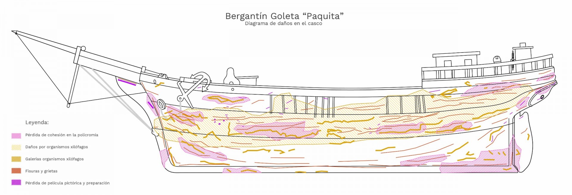

Estado de conservación diagrama de daños:
Previo a la realización de una propuesta para una posible intervención, se debe analizar el estado de conservación en el que se encuentra la obra.
El estado de la pieza en términos generales puede considerarse no del todo adecuada, ya que presenta patologías que a la larga afectarían la estabilidad del soporte y de la película pictórica, aunque por el momento no haya causado grandes daños.
El casco del modelo está realizado aparentemente de un bloque de madera de pino tallado, debido a esto, hay presencia de tensiones mecánicas, que se han formado debido a que la madera, al ser un material higroscópico, es sensible a las fluctuaciones de humedad y temperatura, produciendo variaciones de volumen. Esto depende de la densidad del soporte lígneo, la especie utilizada, así como el corte realizado. La mayor parte de las tensiones han sido causadas por el cambio dimensional de las siete piezas conformantes de la base, las cuales han deformado de forma diversa ya que el tipo de corte es distinto en cada una de ellas. Este hecho, junto al envejecimiento del adhesivo, ha contribuido a la separación de las piezas y a la inestabilidad de la base. Estas tensiones mecánicas en el soporte de madera han provocado la aparición de grietas y cazoletas en la capa pictórica.
Se ven alteraciones producidas por insectos xilófagos activos, concretamente coleópteros de la familia de los Anóbidos, de la especie Anobium puntctatum (carcoma común). La identificación de este insecto es posible gracias a las características de los orificios, entre 1-3 mm de forma redondeada, así como del serrín resultante.

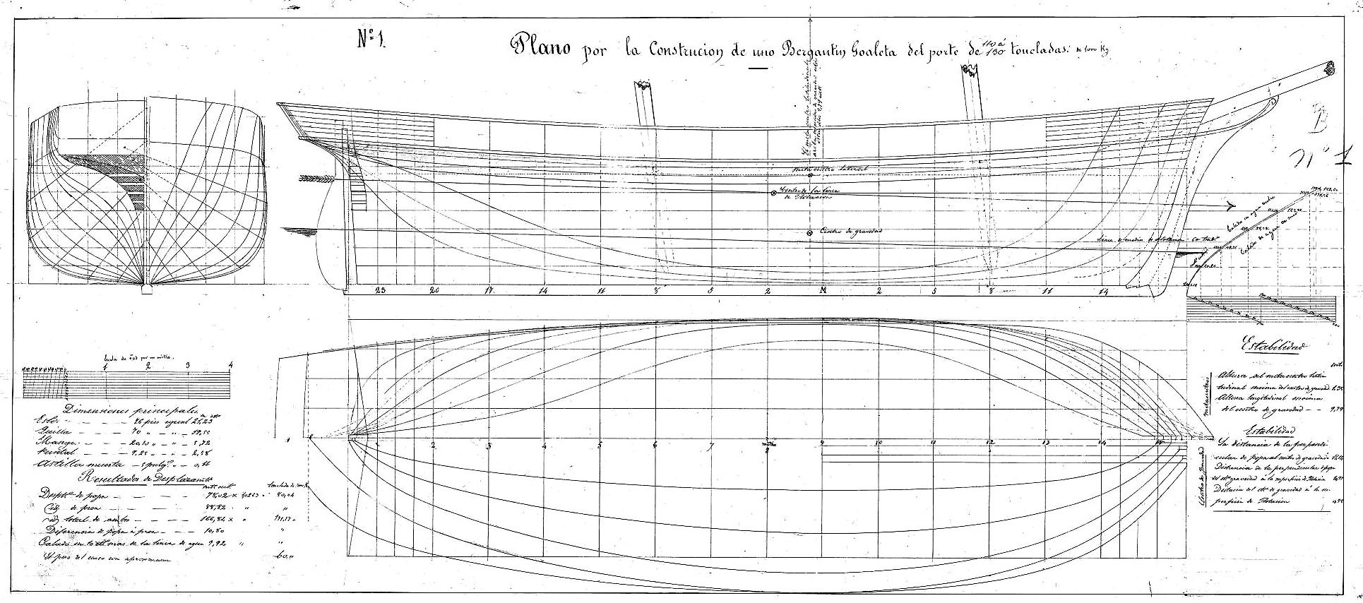

el plano del bergantín goleta que muestras en tu ultimo hilo, ¿podrías decirme como conseguirlo con mejor resolución? Gracias
